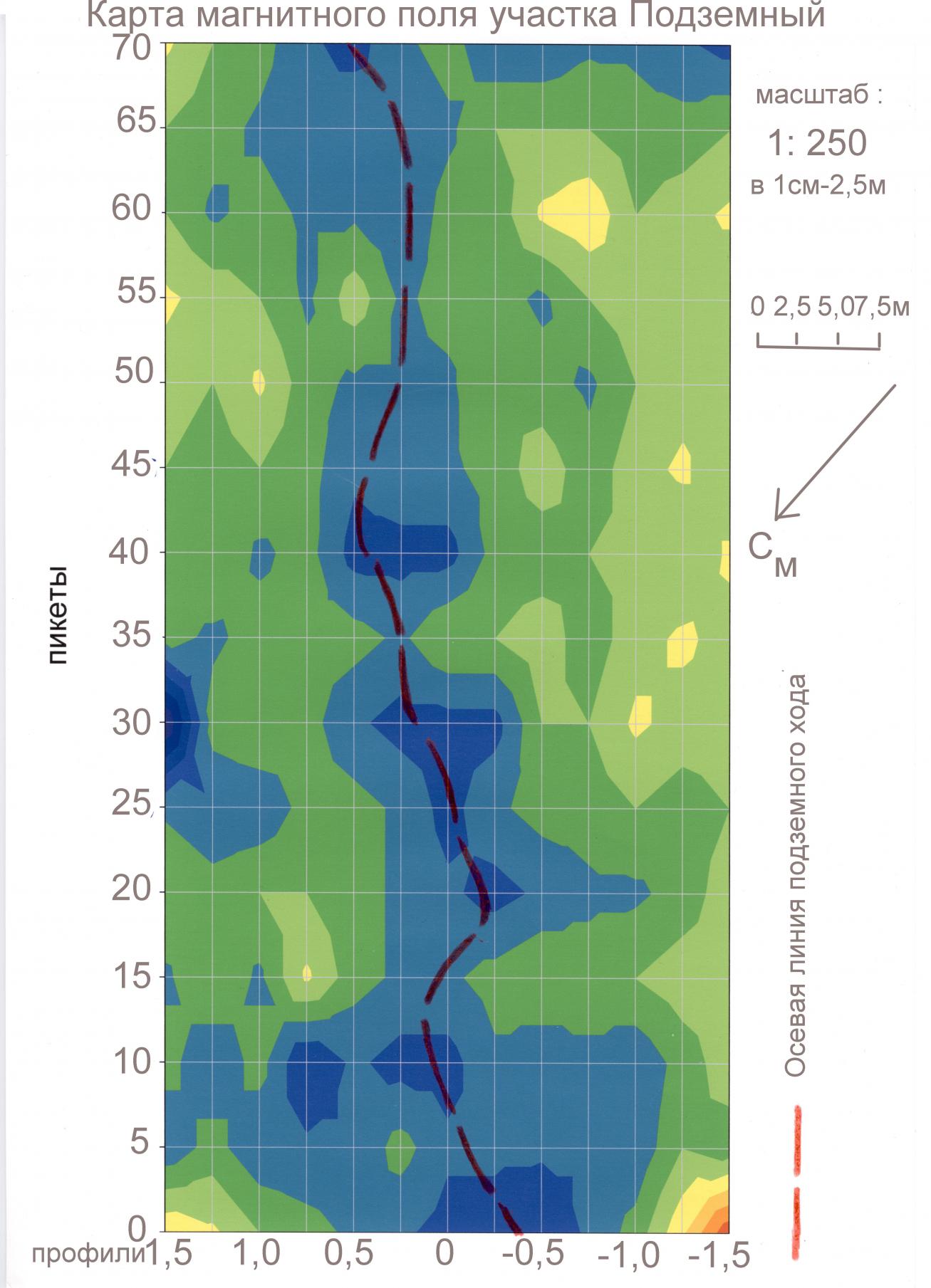

    Так как тема весьма объёмная, думаю можно привести конкретный пример работы с двумя магнитометрами (ММП-203) при поиске рукотворных подземных ходов, выкопанных более 500 лет назад, в районе г. Рязани. Глубина осевой линии пещерных ходов около 5 метров. Ширина - первые метры. Ходы местами оплыли, затрудняя передвижение между отдельными ''залами''. Над подземным ходом фиксируется отрицательная локальная аномалия интенсивностью в первые гаммы (нтл). Карта аномального магнитного поля (с учётом поправок за вариации) имеет следующий вид:

    Это интересней, у нас сейчас делается съемка археологими по скифии на юге Украины, если что будет интересное, то тоже выложу.
    С каким шагом делалась съемка, сколько замеров, можете приложить цветовую шкалу значений (легенду) для ориентировки по значениям. В чем делалась прорисовка? Можете приложить таблицу измерений, перекину ее в Surfer, посмотрим, как он прорисует.

    Расстояние между профилями - 5 метров, шаг по профилю - 2.5 метра. Всего-195 измерений. Восстановить первичные материалы довольно проблематично! Цветовая гамма меняется от 3-4 нтл (жёлтый) до -2 (нтл, тёмно-синий).

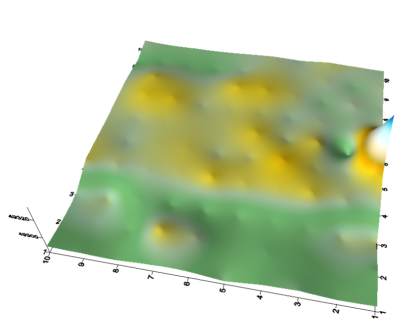

    Вот одна из карт , шаг съемки 1 метр, 10х10. Высокий пик - валялась лопата, плавное снижение профиля - разрыхление грунта строителями, делалась подсыпка, на этом снижении небольшие бугорки - кирпичи, небольшие желтые всплески - металломусор.
    Что касается работы по войне, контуры блиндажа или закопанные склады будут хорошо видны, даже где что в них лежит.

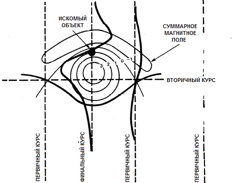

    Скорее не хотят конкуренции, но их конкуренты - Ваши покупатели... Вот с подробного, но доходчивого описания трёхзаходового метода и иже с ним и стоит начинать. А то ведь наши беседы в этой теме интересны лишь тем, кто имеет определённый уровень подготовки. А рядовой поисковик, осилив тут с десяток постов, махнёт рукой на магнитометрию и пойдёт покупать себе поисковый магнит (хотя я очень сомневаюсь в его эффективности). Безусловно, без определённой "академичности" в отдельных вопросах не обойтись, но если наша цель - донести до поисковой общественности эффекивность магнитометрии, как недешевого, но чрезвычайно эффективного, метода - нужно попытаться говорить с этой общественностью на понятном ей языке... :)

    Трехзаходовый метод - примерно как на этом рисунке. Первый проход - доходим до фонового уровня поля мимо аномалии, потом идем перпендикулярно и ищем максимуму, потом опят перпендикулярно (назад, параллельно первому проходу) и выходим на центр.

    В новой версии "Аномалии" есть возможность представить рез-ты измерений в "Сюрфере". Откуда берутся и как заносятся координаты точки измерения? В инсструкции, что на Вашем сайте не нашел.

    Да, в Surfer экспорт делается напрямую, то из него открывается файл измерений, находящийся на внутренней флешке, и строится карта, никаких лишних телодвижений делать не надо.

    Я не понимая как можно построить модель чего-либо на плоскости, не имея координат. Тем более, что в "СЮРФЕР"е модель интенсивности можно построить только в том случае, если каждому значению интенсивности соответствует шначение по широте и долготе. Многие производители подобного оборудования если и не снабжают собственным приемником GPS, то хотя бы порт для него предусматривают. А прогреммном обеспечении - совместимость с протоколом NMEA 0183. А как это реализовано в Вашем приборе?
    На Вашей 3D модели, приведенной ниже, указан отсчет от 0 до 10 по широте и долготе. Объясните, как эти значения формируются?
