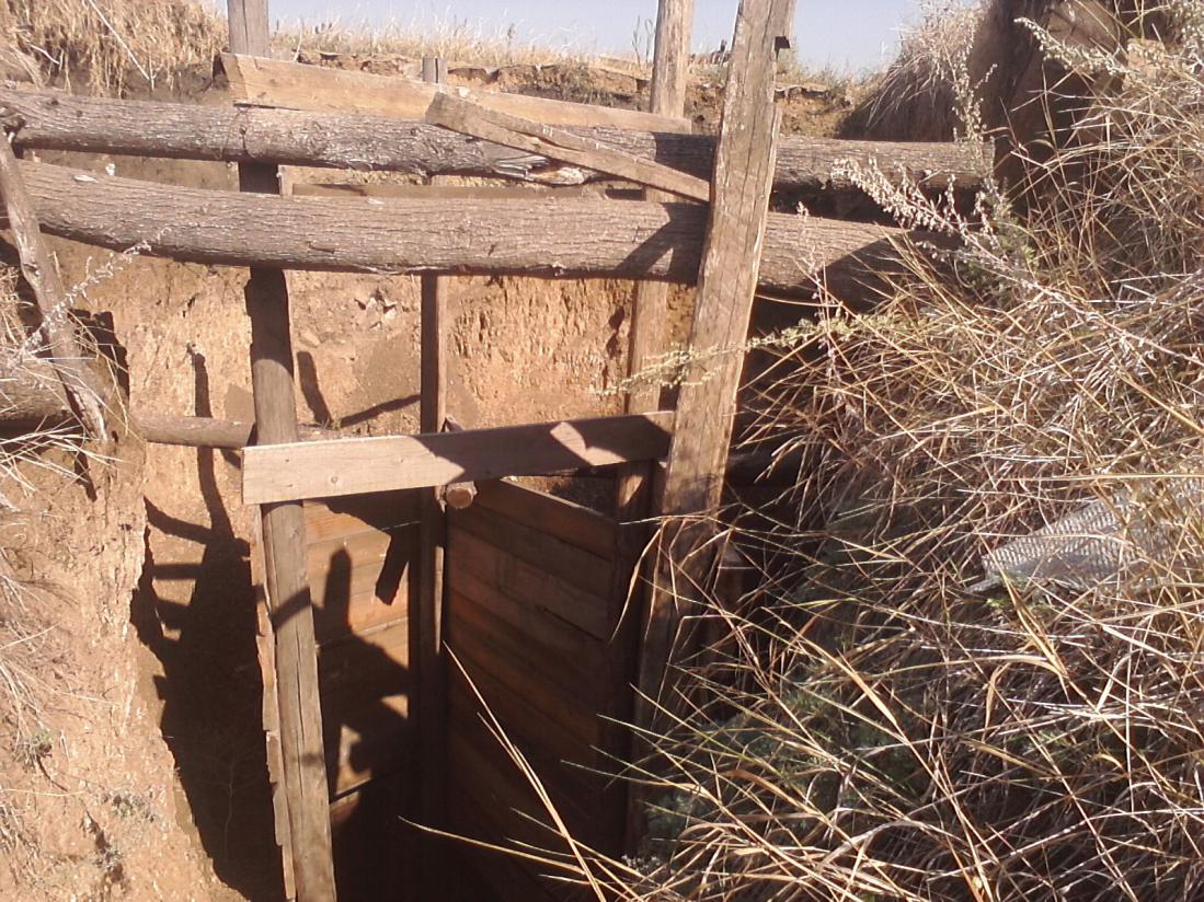

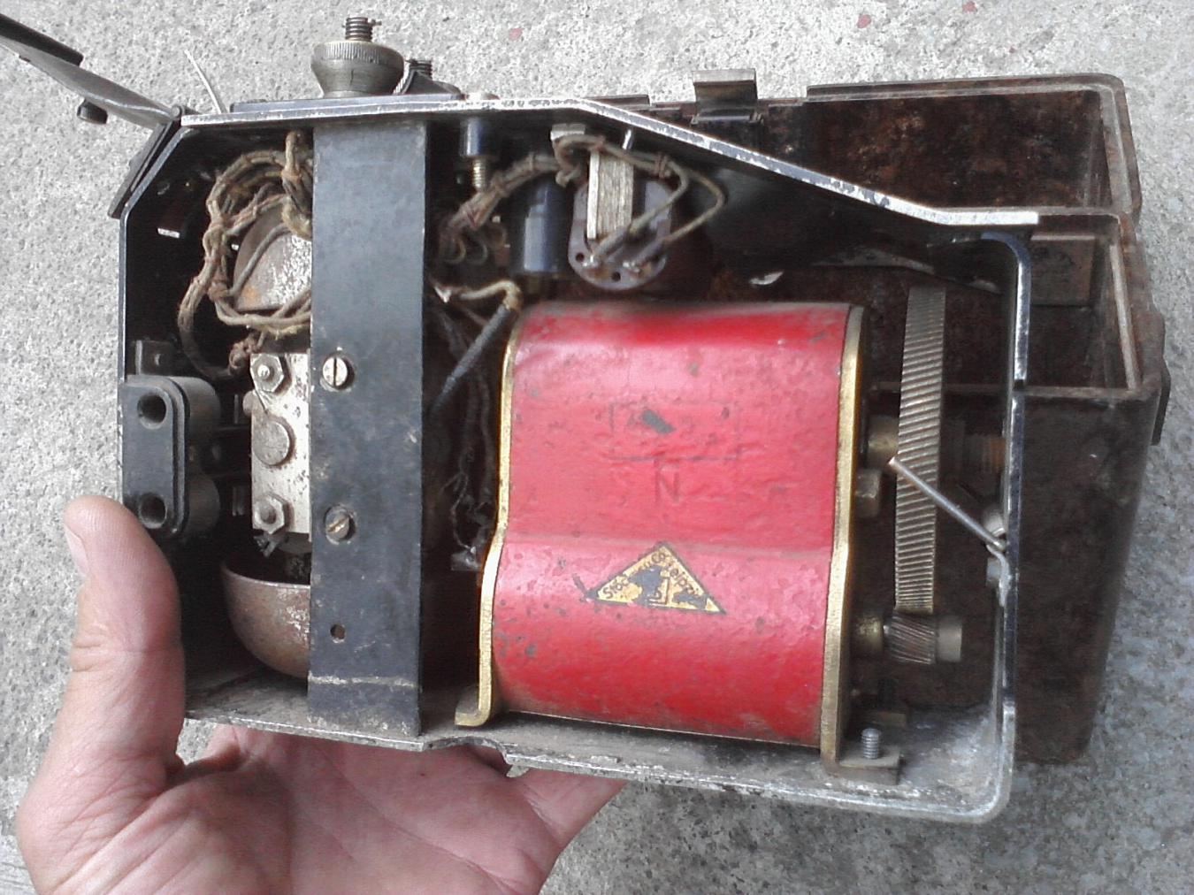

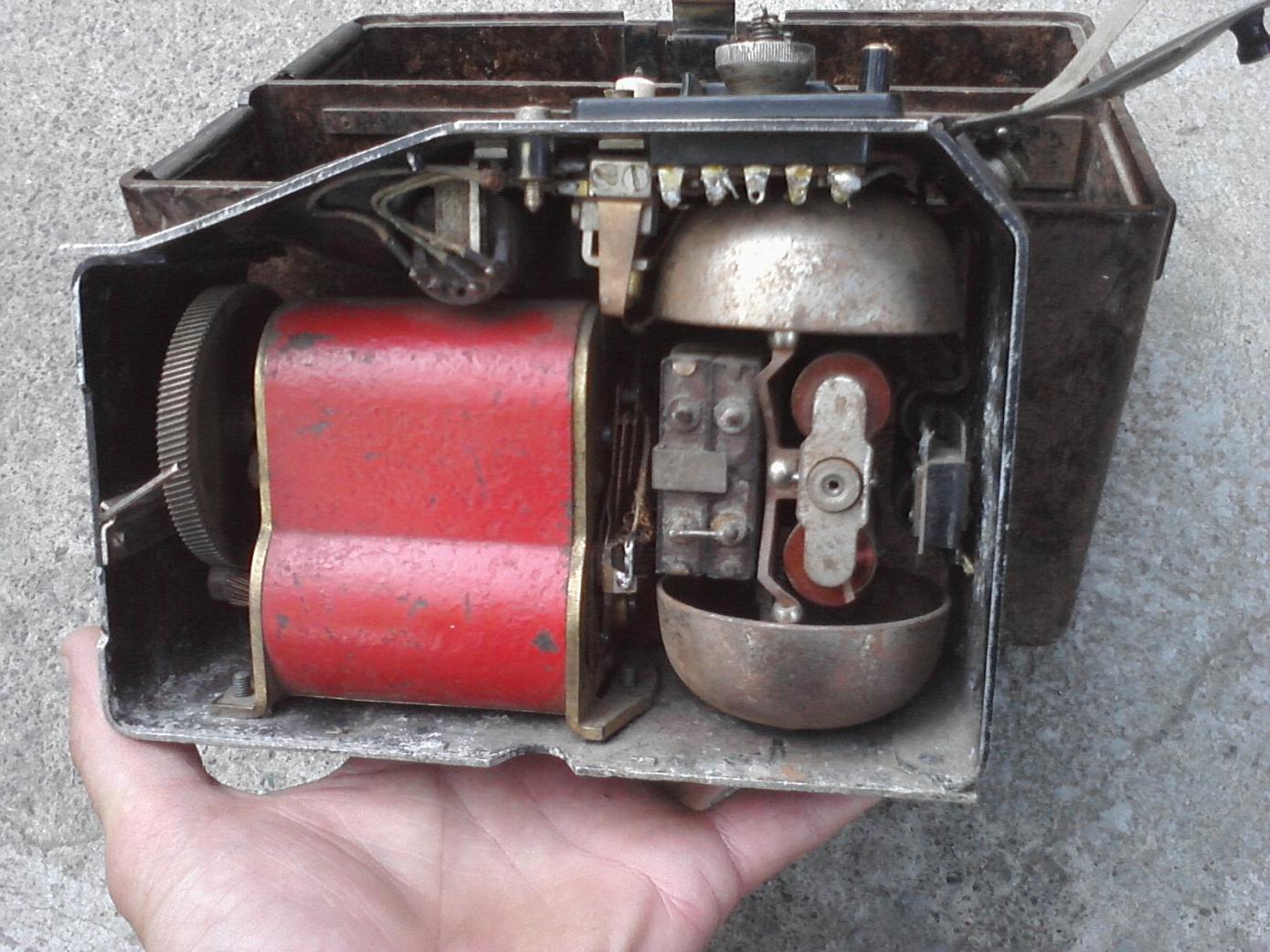

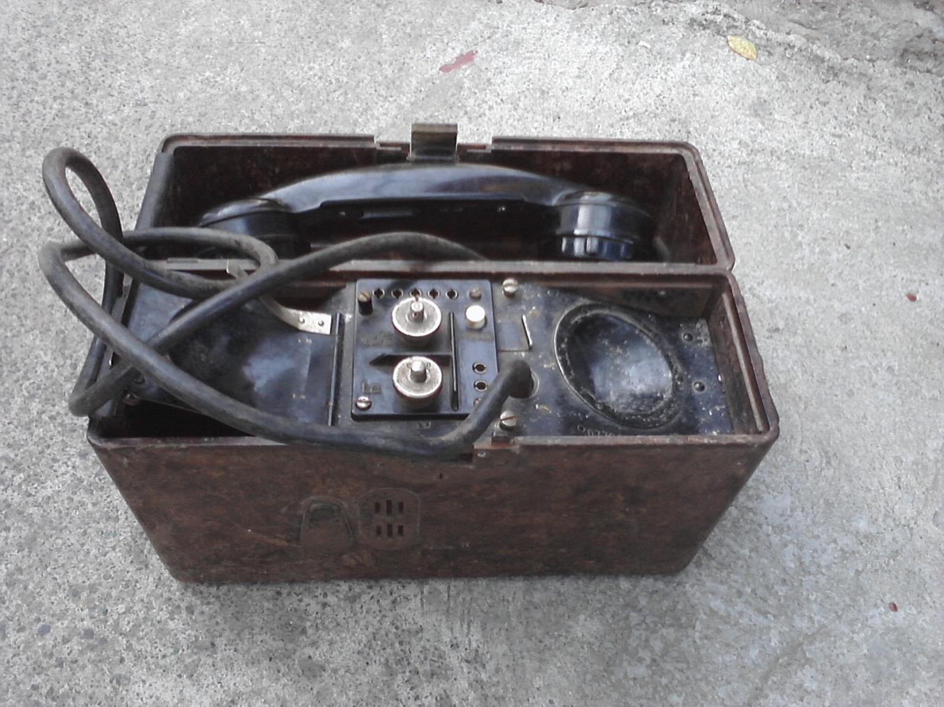

    Вчера открыл новые перспективы поиска для магнитометров, а именно блиндажи, поясню.На фото немецкий полевой телефон (давно за ним гоняюсь).Внутри у него генератор с постоянным двух полюсным магнитом весом до килограмма,не замерить не мог,всю жизнь бы себя корил.И потому не взирая на усталость собрав прибор ,произвел замеры, в центре города, под проводами, в10 метрах от трансформаторной будки, в2 метрах от железного забора. Экстремальней места для приборов не бывает,ну разве что снаряды вокруг не взрывались.Так вот прибор зафиксировал телефон с 9 м.

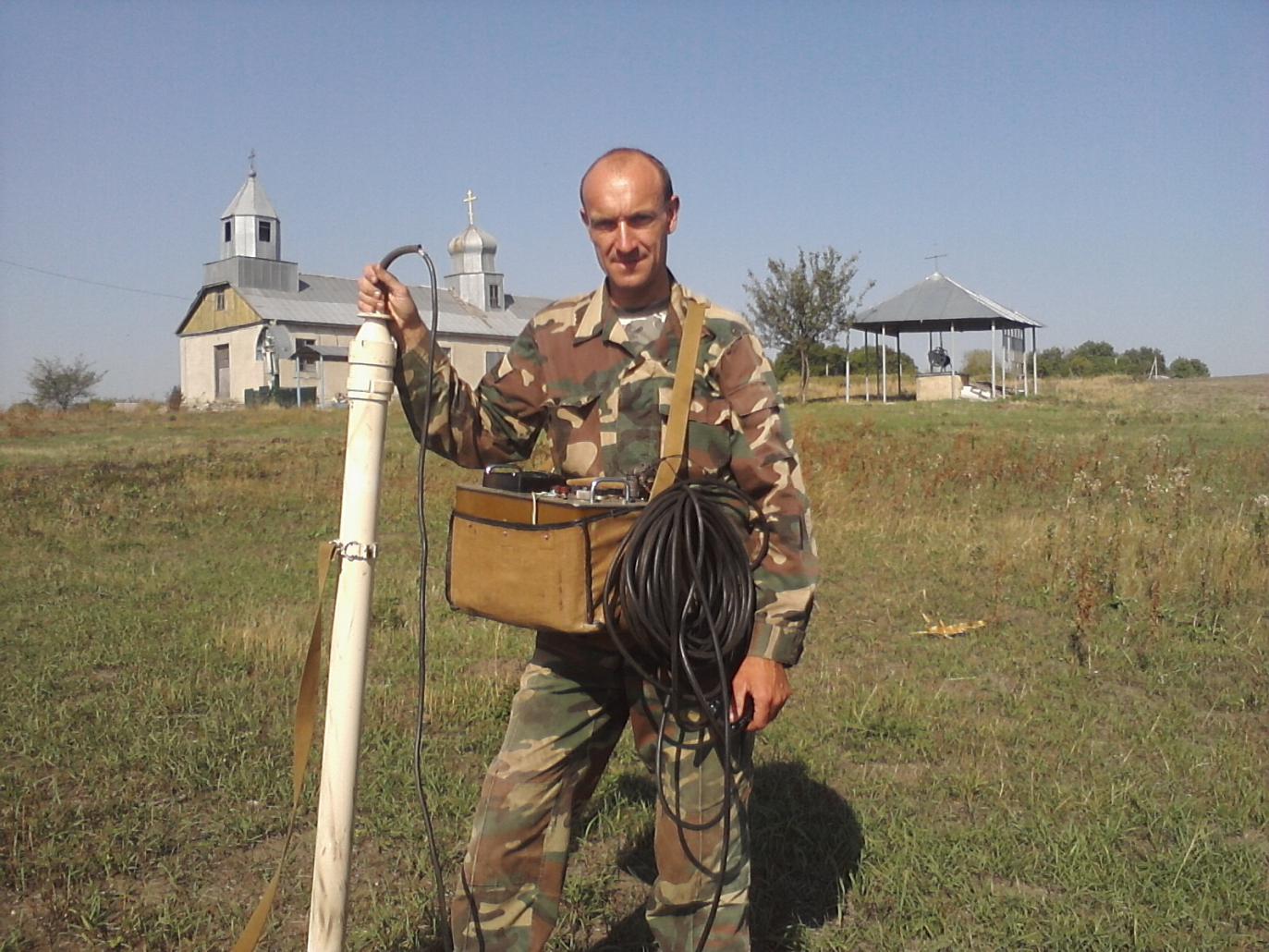

  17. Трапезников К.Л.
    Трапезников К.Л. Oberschütze
    90
    Location:
    Харьков

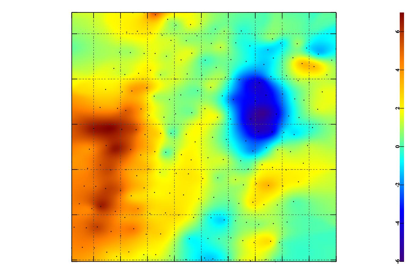

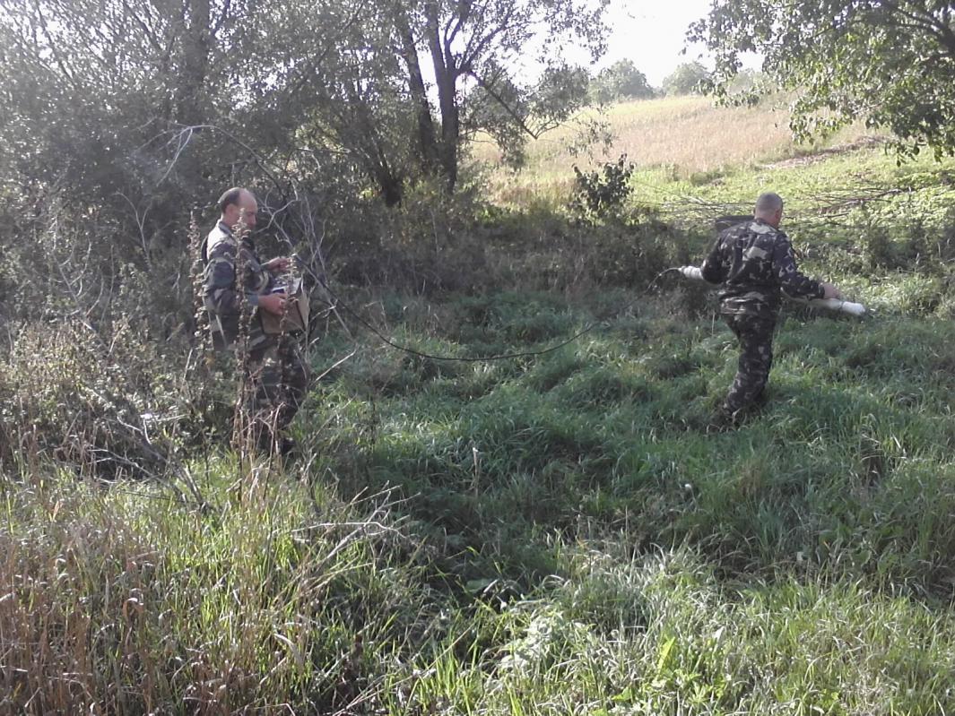

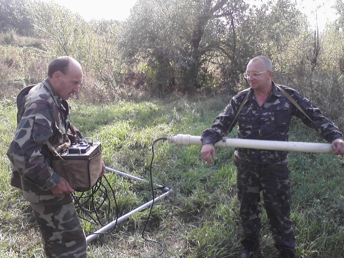

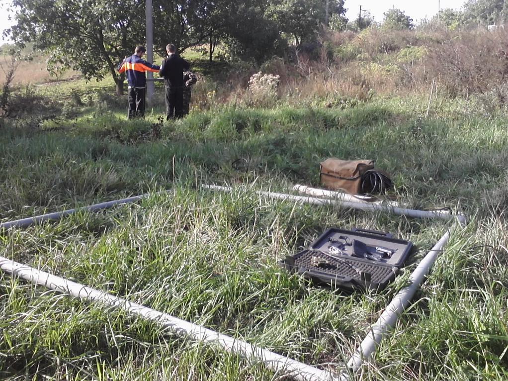

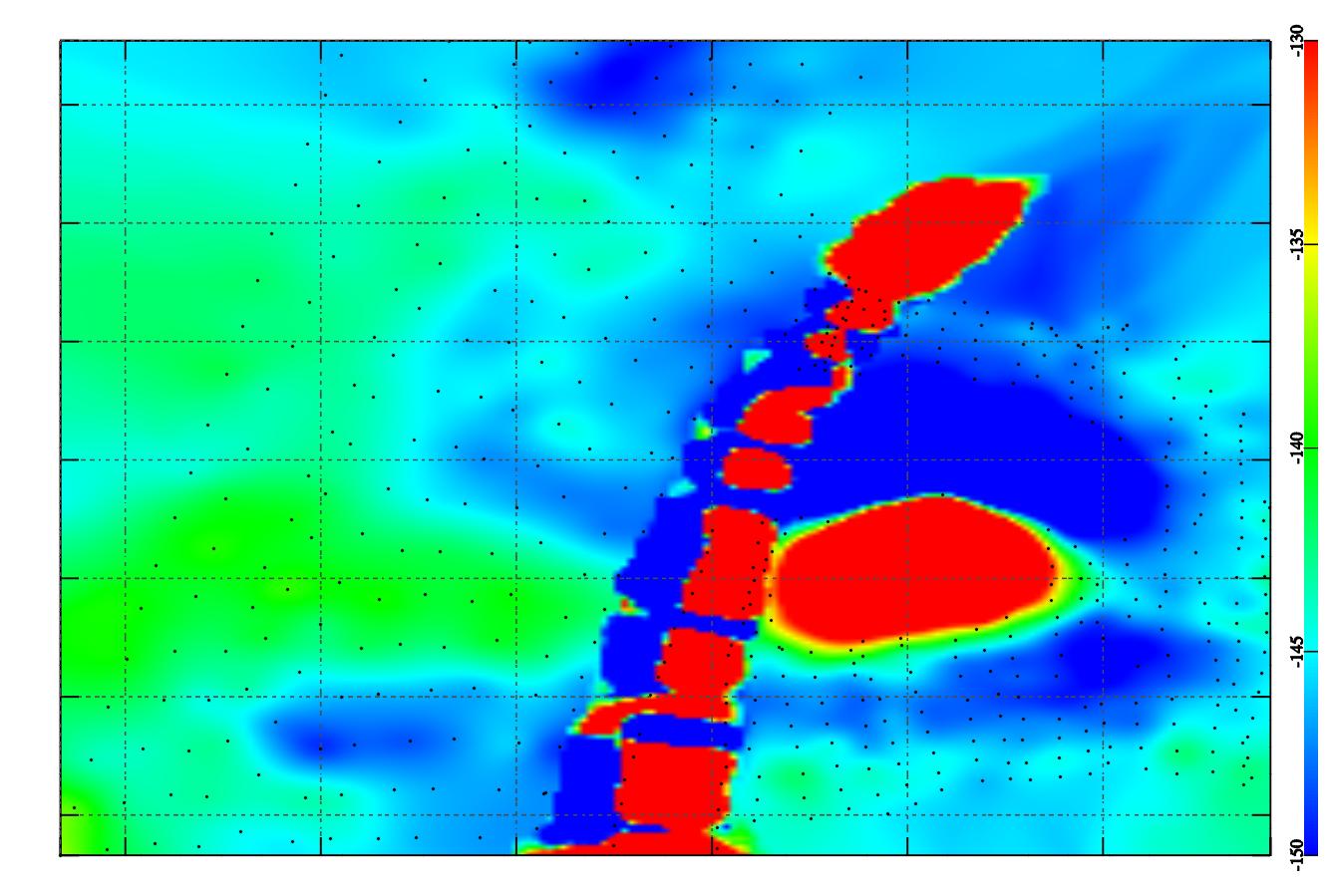

    Всем добрый день, думал тема уже заглохла, а она оказывается живет и процветает.

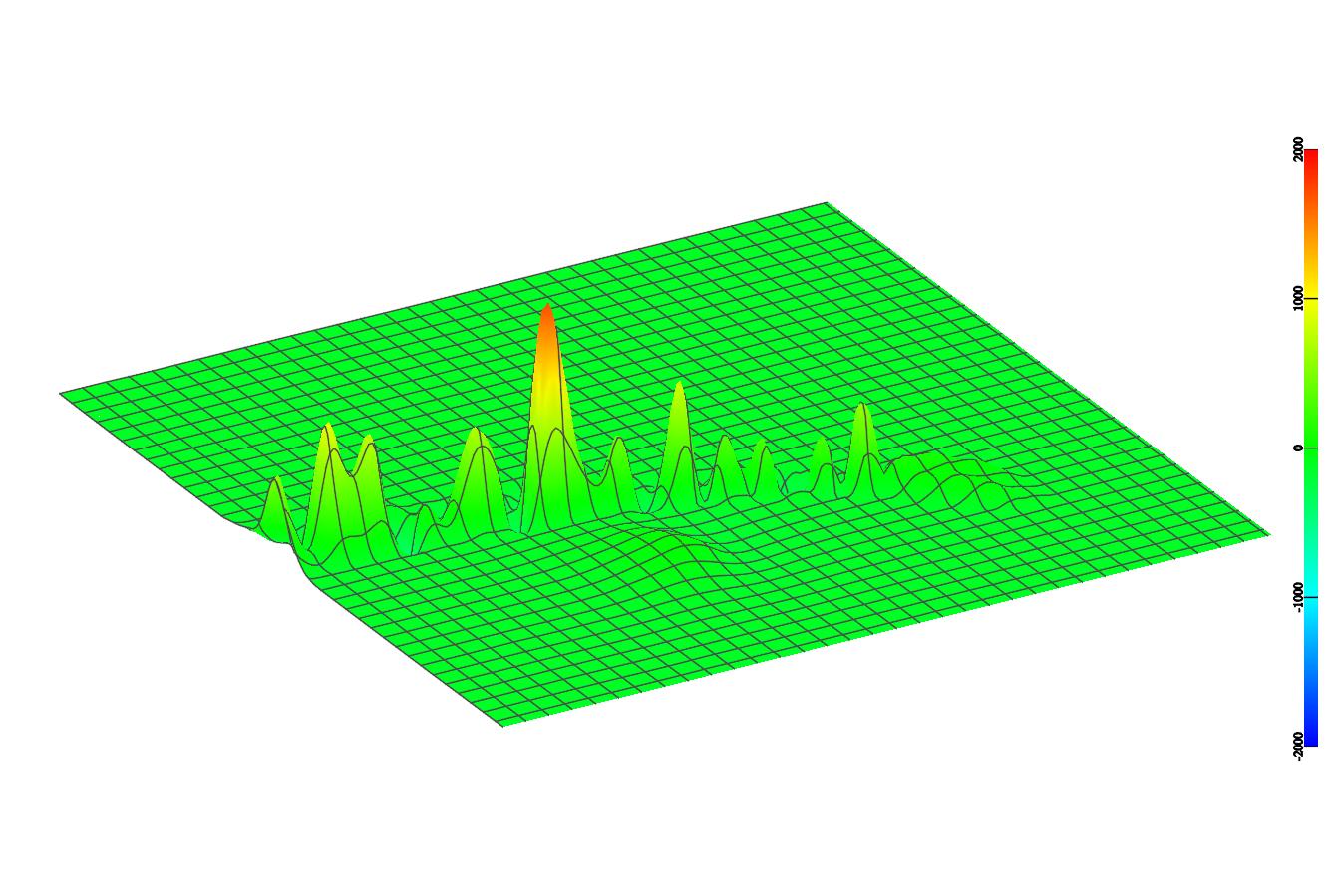

    За прошедший сезон накопилось много материалов по съемке магнитометрами. Хочу поделиться результатами.

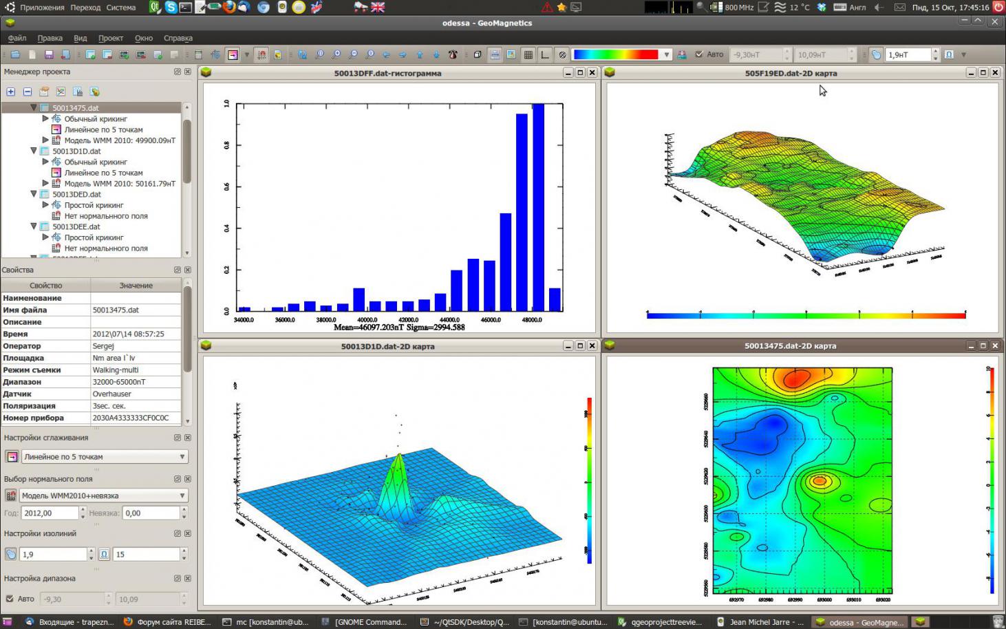

    1. Наконец-то, практически закончили разработку софта для обработки съемок без всякого изврата с сюрфером (ушло около 3-х месяцев). Файлы измерений "Аномалии" напрямую конвертируются в проект и там обрабатываются. Рабочее название GeoMagix. Софт кроссплатформенный (Windows,Linux) и бесплатный. Можно создавать проекты, в которые могут увязываться несколько участков одновременно. Пять методов интерполяции результатов в регулярную сеть (крикинг итд). Три метода сглаживания, ручное редактирование данных, перепроецирование в UTM проекцию, экспорт карт в другие форматы. Встроенный калькулятор нормального магнитного поля по нескольким моделям. Предложения по софту приветствуются. На картинке главное окно программы (запущено по Ubunt -ой, есть версия под Windows).
    2. На втором изображении - результаты съемки по техногенным объектам. Черные точки - точки измерений. Найденный объект - труба, глубина - больше 3 метров. Масштаб - 20 метров(расстояние между линиями координатной сетки). Всего было проведено 400 измерений. Прибор - "Аномалия-2" c оверхаузеровским датчиком и GPS привязкой. Снимали методом свободного хождения, по точкам измерения можно оценить густоту сети. Шаг изолиний - 500 нТ. Рядом проходила линия электропередачи. Упал сигнал шум, но измерениям это не мешало.
  18. Трапезников К.Л.

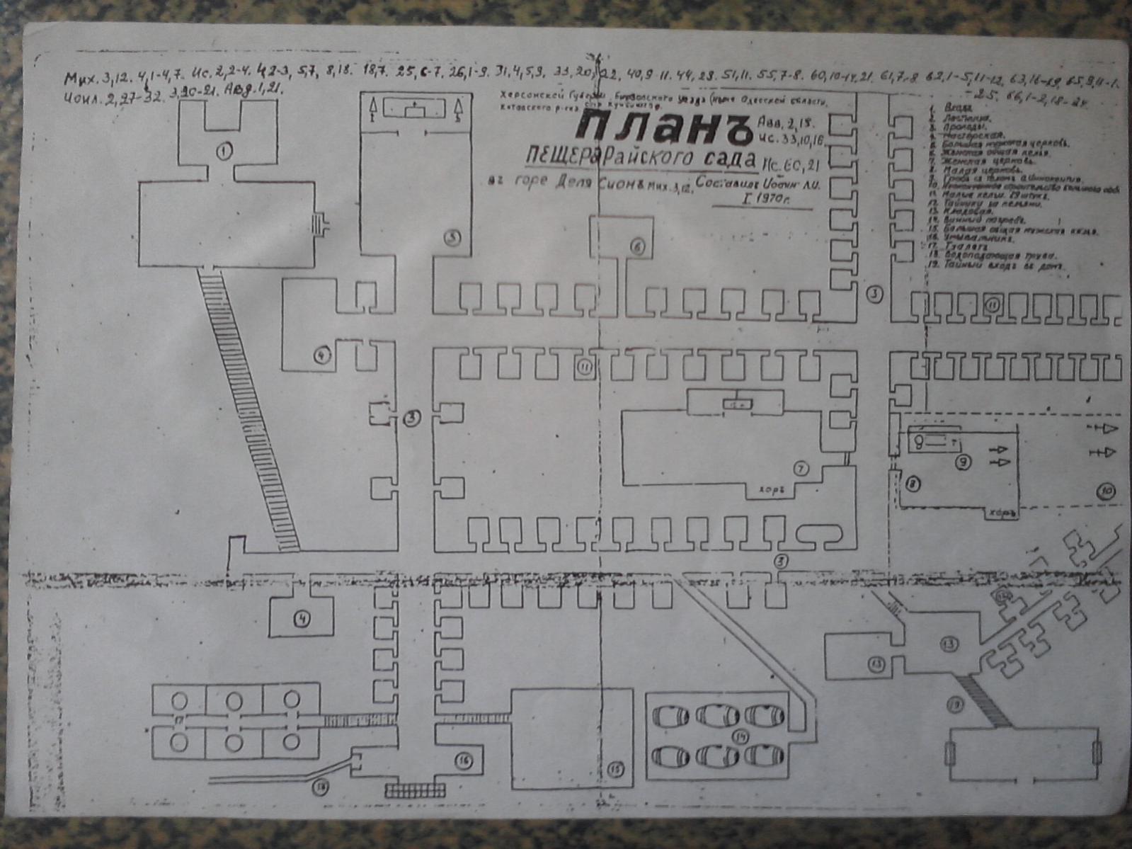

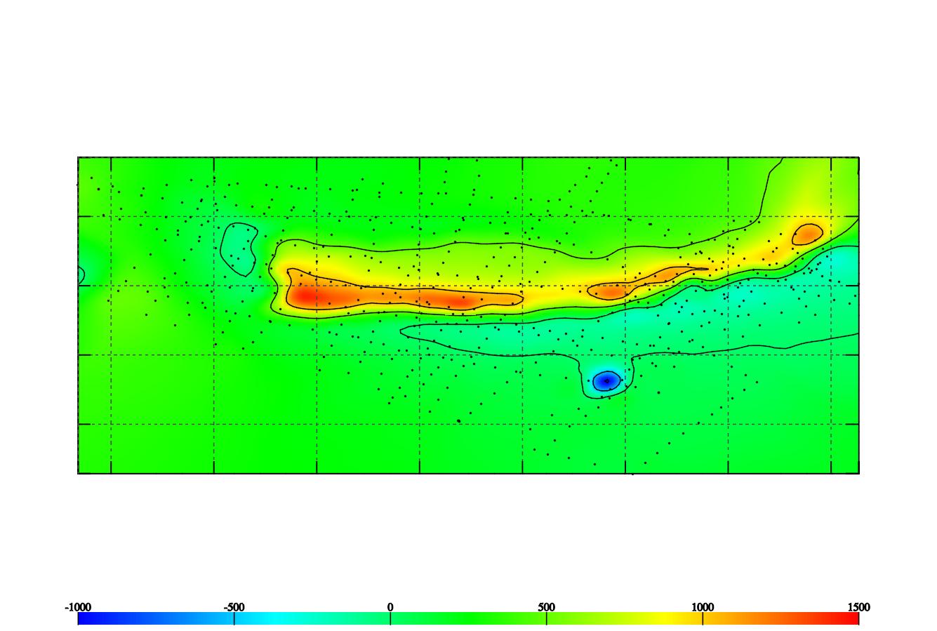

    3. Самые интересные результаты - работа по археологии. Прибор - тот же,с оверхаузеровским датчиком и GPS привязкой. Вообще, встроенный канадский приемник показал очень неплохие результаты. При заявленной абсолютной точности 1,5 метра, благодаря алгоритмам обработки, возможно вести съемку с густотой сети измерений 0,5 метров, те при небольшой скорости движения оператора получалось различать точки измерений. На картинке - часть подземного хода, он идет вертикально (слабо голубой цвет), с юга на север. Голубая аномалия - место провала. Масштаб по горизонтали - 2 метра, по вертикали - 5 метров. 221 точка измерения, длительность проведения измерений - 1 час. К сожалению, второго вариационного прибора не было, тогда бы качество съемки было бы еще выше. Датчик находился на высоте 1,8 метров над уровнем земли. Так как земля была несильно замусорена железом, в будущем решили на этом объекте опускать датчик к земле.
    Объект - катакомбы на глубине 8 метров.

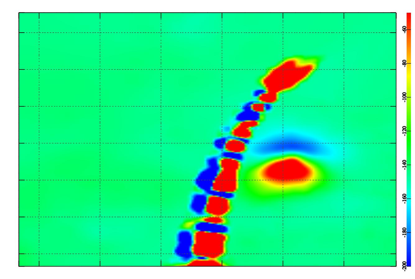

    4. Эта карта доставила больше всего проблем. Масштаб - 5 метров.709 точек измерения. Время съемки - 3,5 часа. На ходом катакомбы была обнаружена труба. В 3D изображении она хорошо видна. Перепады порядка 4000 нТ. После обработки данных нашелся еще один металлический объект (вторая картинка, объект - справа от трубы). Четко видно дипольная составляющая (на севереном конце - отрицательная аномалия, на южном - положительная). Работаем дальше - ищем наш ход. На третьем рисунке - горизонтальная зеленая полоса - ход катакомбы. Еще предстоит разобраться , почему аномалия над ним положительная. Возможно из-за структуры грунта. Металлическая аномалия справа от трубы - возможно металл в самом ходе.
    Сейчас начинается картирование всей системы подземных ходов. Объект будет разбиваться на несколько участков с последующей сшивкой в программе GeoMagix. Обязательным станет использование второго вариационного прибора.

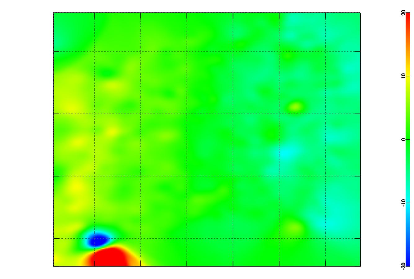

    5. Ну и на закуску - карта, на которой ничего интересного нет, кроме снаряда в нижнем левом углу :). Профили прокладывались с юга на север. Плавное падение поля (переход желтого в синий, слева направо) - это вариация магнитного поля земли. Количество точек 605, длительность съемки - 2 часа. Масштаб по горизонтали - 5 метров, по вертикали - 10 метров. Лишнее подтверждение необходимости использования вариационной станции при работе по слабо магнитным объектам.
    Теперь наши выводы по применению градиентометров. Градиентометры хороши при работе по сильно магнитным объектам. Но такие объекты прекрасно выделяются и обычными магнитометрами. При слабо магнитных объектах они ничего не покажут, там важны абсолютные показания.
    По результатам работы решили ввести в программу режим POI, те после обработки результатов на карте выделяются нужные аномалии. Их координаты записываются в магнитометр. Тк в магнитометре есть компас и GPS, то с помощью встроенной навигации производится точный выход на интересующие нас точки. Проверка показала, что точность выхода на точку 0,5 - 1 метр.

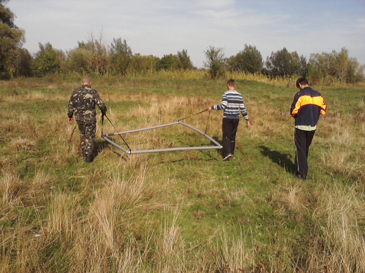

    Приветствую Wolfdrey. Вернемся к нашим баранам.И так соосность датчиков и жесткость штанги,телескопическая удочка и нестандартные решения.Придумал, не даром мой Папа был лутшый рационализатор части.Размешение датчиков на натянутой струне патент вроде немецкий.А вот натянуть струну не в нутри не очень жесткой штанги а наруже как титиву на лук вот вам и новое потентное изобретение.Правдо возникают новые сложности такой лук носить прейдется только вертокально но зато построеный по этому принципу прибор будит перевозится в сумке и при этом иметь базу и 3м включительно(при перевозке моего 2м датчика всегда сталкиваюсь с этой проблемой, в багажник он не влазит).

    К сожалению, нифига не новое - точно на таком "луке" были смонтированы мои датчики на последней модели три года назад - сам "лук" из стеклопластикового штыря, ближе к концам лука "вмонтированы" в тетиву два датчика. Результат грустный. Одна из возможных причин - узлы крепления. Равнодействующая между точками крепления тетивы с двух концов датчика может и не совпасть с геометрической осью симметрии самого датчика. Плюс проблема ассиметричности внутренних стержней датчика, которая "луком" не решается. Вторая возможная причина - автоколебания тетивы, которые хоть и не заметны глазу, но при переноске в следствии собственной инерционности массы датчиков, тремора рук с похмелья и т.д. будут имеет место, а значит датчики станут "дрожать". Одним словом, тут уж я глубоко не разбирался - меня "устроил" сам факт отрицательного результата, после чего я с лёгким сердцем вернулся к глубинникам.
