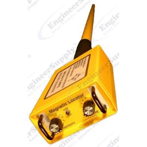

    Хочу приобрести магнитный локатор, остановился на моделе DML2000-XR.
    Кто нибудь уже пользовался таким прибором. Хотелось бы услышать отзывы и особенности работы с ним. Самое дешовое предложение на АМАЗОН 534 дол. Определение глубины залегания максимальное до 10 м.
    Копаюсь в основном по войне поэтому прибор для меня очень интересен.

    Магнитный локатор DML2000-XR из описания с сайта производителя реагирует на магнитную аномалию когда аператор находися прямо над ней, а если аномалия большая то в её центре звуковой сигнал вообще умолкает. Не ясно как этот прибор берёт на растояиии от центра аномалиии по горизонтали, а глубина в 10м вполне устраивает. Основное преимушество магнитометров не только глубина а и широкая полоса поиска при одном проходе, что довольно важно при поиске на поле. Жду отзывов владельцев DML2000-XR или ещё нет таких ни в Украине ни в Росии.

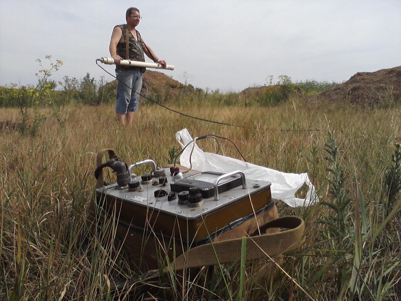

    Слава2012, скажите, а на фото это что за девайс? Это магинтометр, который вы юзаете?

    Насчет каски.Яйцо размером 6 м на2 м представили,это зона чувствительности вокруг датчика прибора, соотвецтвенно по каске 2 м в глубину,2 м вправо и 2 слева от датчика.Насчет прибора.Да это ферозондовый градиентометр военного образца.Название ему МБИ-1,магнитный бомбо искатель, с базой между датчиками 1,7 м.Производства СССР.Из диталей военной приемки.Сейчас таких не делают.Тежеловат конечно и два человека его обслужывают, но оно того стоит, цель оправдывает средства.

    Доброго времени суток комрады. Насчет яйца.Вокруг одного датчика зона чувствительности в форме шара.Но у моего прибора внутри трубы два датчика с расстоянием между собой порядка 2 м. Соответственно два шара вот они то перекрывая друг друга в виде 8 и образуют яйцо. Располагая датчик вертикально или горизонтально вдоль курса проходки или поперек я и варьирую вазможностямя увеличения зоны чувствительности.

    На самом деле всё "трішечки не так" - ваши два датчика включены дифференциально, т.е. их показания взаимно вычитаются, и на самом деле вы видите разностный сигнал, так что никаких "восьмёрок" там нет и в помине. Кроме того, ваши датчики тоже имеют векторную направленность и установлены соосно... Одним словом, там всё гораздо сложнее, чем вам кажется, так что не заморачивайтесь - пользователю это не нужно, работает - и слава богу.
