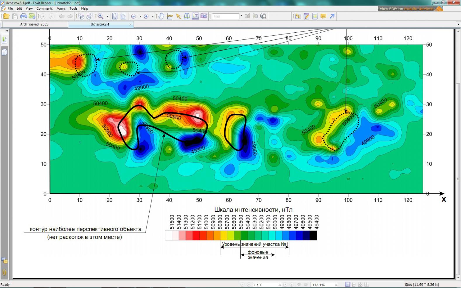

    В догонку к предыдущему сообщению - пример снятой магнитной карты новой "Аномалией" (с разрешения автора). Рекомендую обратить внимание на диапазон измерений. Датчик - обычный, не оверхаузеровский.

    Повышенная градиентоустойчивость 5000 нТ/м - обычный датчик, 20000 нТ/М - оверхаузеровский.
    Прошу Вас рассказать об этом более подробно. Это очень(!) важный параметр именно для задач поиска.
  4. DiveEx
    DiveEx Obergefreiter
    424
    "Верхнее" значение динамического диаппазона я бы даже указал 51400 нТл, что очень не плохо для протонного маг-ра.
  5. Трапезников К.Л.
    Трапезников К.Л. Oberschütze
    90
    Харьков
    В основном - этого добились за счет новых адаптивных алгоритмов обработки сигнала.

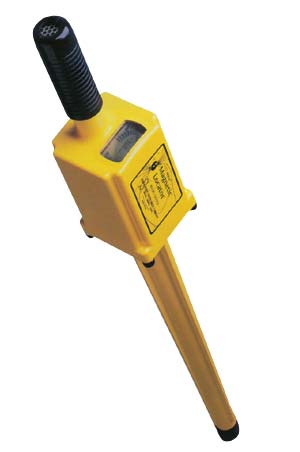

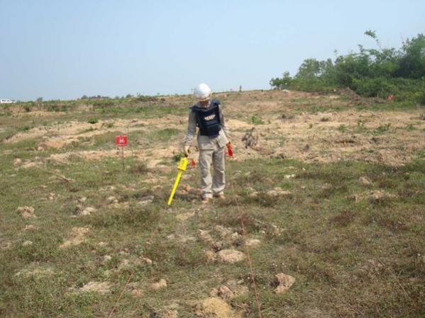

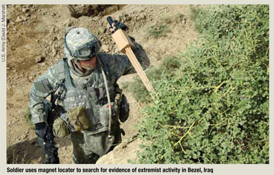

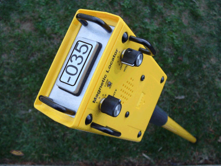

    Вопрос знатокам. Магнитные локаторы производства США насколько работоспособные приборы. Производитель утверждает что армия для разминирования уже давно пользуется такими приборами. А локаторы
    последних моделей улучшили свои тех. характеристики в два раза.
