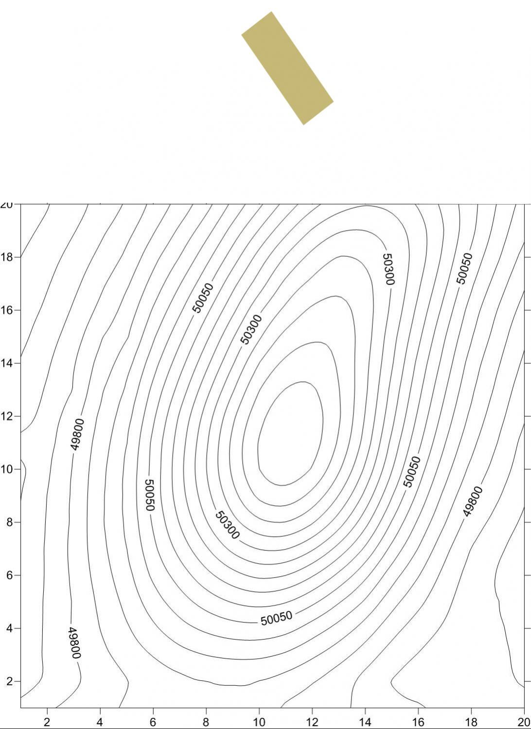

    Не совсем так - не получилось нащупать в иле 3-х метровым щупом.Но это и не удивительно - погружение осуществлялось точно на максимуме аномалии. Т.е. суть вопроса - с максимальной точностью определить по имеющимся данным место нахождения центра ферромагнитных масс и, по возможности, размеры и вес предмета. Примерная глубина залегания известна - порядка 13+_1м.

    GPS далеко... это район марьяновки, под Кривым Рогом, в направлении Кировограда... Но на породу проверяли - не она, делали "шаг" 100, на 15 метрах - резко вверх подскочил... а это говорит о металле.

    Врядли это геоаномалия. Скорее всего - отклик 2-3 больших объектов. 3000 нТл - это очень уж круто для геологии этого места.

    Эх, остался главный вопрос - где же в той аномалии валяется вызвавшая её железяка (железяки). Ведь сам "бугор" аномалии занимает около 2500 квадратных метров - учитывая глубину и мутную воду - не особо обныряешь, "глобального прочёсывания" не получится.

    Полагаю, ближе к "крутым" краям аномалии.
    Если предположить, что это два объекта, то они должны расположиться примерно так: один в районе моего кирпичика, другой - за центром "пика" ближе к левому верхнему краю.
    Кстати - глубина вполне приемлемая для эхолота. Если использовать 2-х частотный 2-х излучательный можно и под ил заглянуть. Крутой техники не нужно. Вполне подойдет LOWRANCE или аналогичный, рыбопоисковй, с креплением датчика на транце небольшой надувной лодки с мотором.

    И все-таки по кирпичем +0,4м. Не много конечно, но учитывая порядка 4м иловый покров - все вокруг должно быть плоское, как поверхность стола. А тут - бугор. Возможно, это и есть "ОНО"?

    Или это "намыв" за предметом, что иногда наблюдается на стремнинах и получается вследствии образования за предметом гидравлической "тени" - зоны завихрений и противотечения...
  21. DiveEx
    DiveEx Obergefreiter
    424
    Вполне вероятно..... Надо посмотреть положение "бугра" относительно течения. Возможно образование "бруствера" и перед препятствием по течению. Ясно одно - в этом месте что-то есть.

    Сегодня ездили на "объект" - перед погружением попробывали дедовский метод - рамки:D показало в двух неожиданных местах...
    под вторым, при первом зондировании щупом - результат! вобщем "нащупали" предмет похоже металл, на 10- ти метровой глубине, под 3-х метр. слое ила, что то, рвзмерами 6х2 м... прилагаю ориентировочное нахождение объекта.
    кто то сможет прокоментировать?
