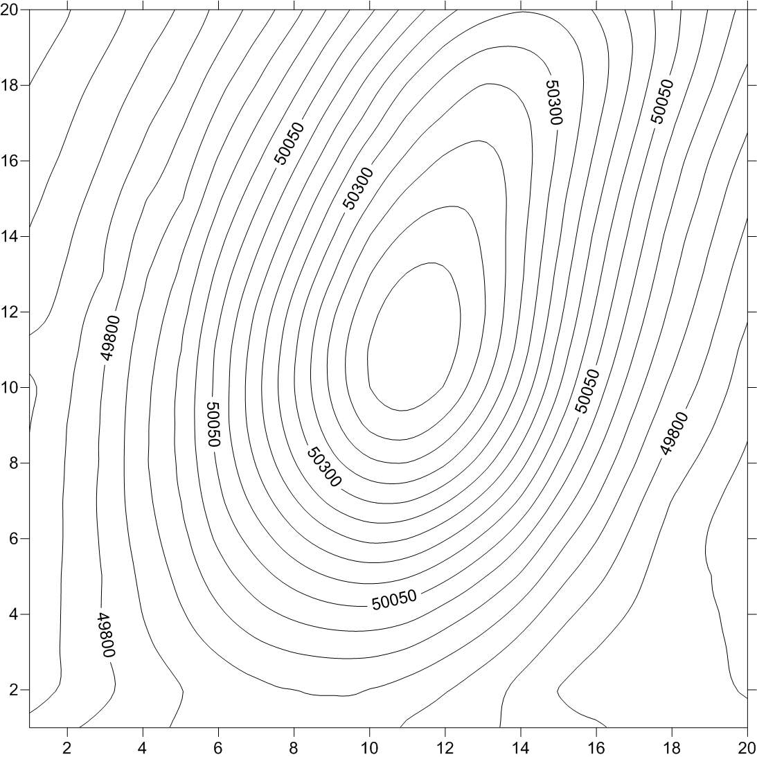

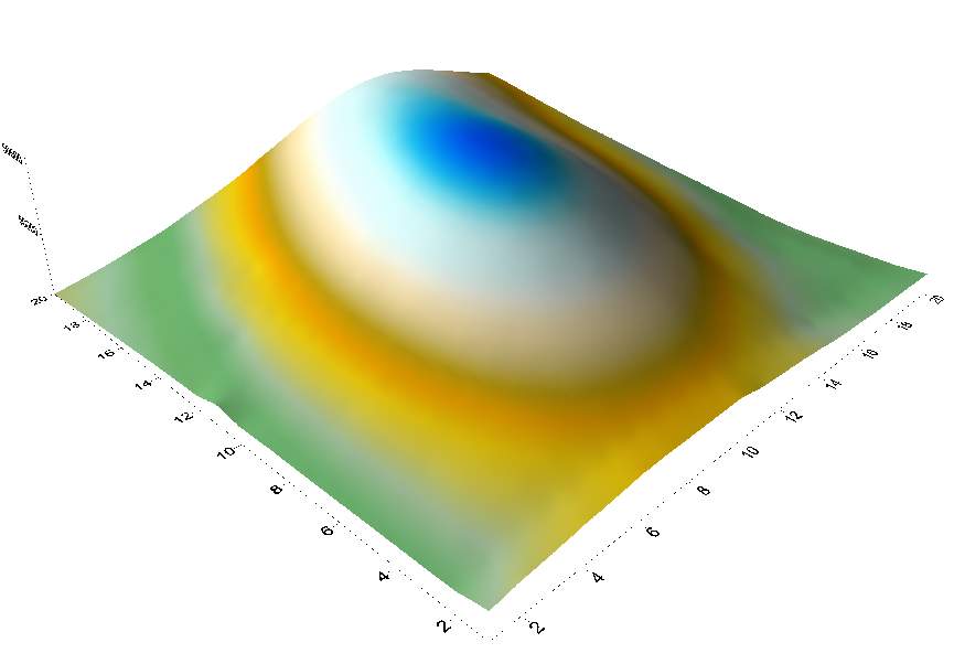

  22. DiveEx
    DiveEx Obergefreiter
    424
    Всем привет! Оооооо! Кажись, реальные картинки появились..... щас посмотрим.....

  24. DiveEx
    424
    Итак, что имеем:
    1. Очевидна съемка абсолючтного значения поля. Которое имеет значение примерно 48000 нТл или Гамма.
    2. Пик аномалии составляет примерно 51000 нТл.
    3. Т.о. сама аномалия - 3000 нТл
    Если учитывать, что Т-34-76 соответствует 1850....2400 нТл (эквивалент 30т сфероид, чистое железо, объем 20 м3) с учетом небольших погрешностей оператора, можно с большой долей уверенности сказать, что ИСКОМЫМ ОБЪЕКТОМ МОЖЕТ БЫТЬ Т-34 или аналогичный.

    sitv Stabsgefreiter
    632
    Днепропетровская обл.
    А где же тогда "щупать" нужно...:eek:
