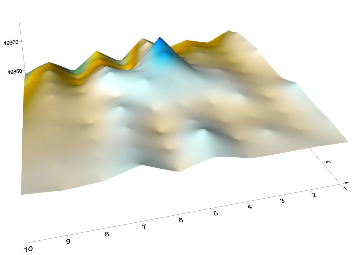

    Сегодня пробывал работать с прибором , винтовой домкрат чует за 2.5 метра . На расстоянии 1.5 изменение фона +30 :D.
    ПС. щас сижу мудохаю мозг..... Пытаюсь с "сёрфером" разобратся

    Первый блин ... Вроде как не комом :D
    Короче нужно раздуплять "сёрфера " дальше
    ПС. синий пик это домкрат

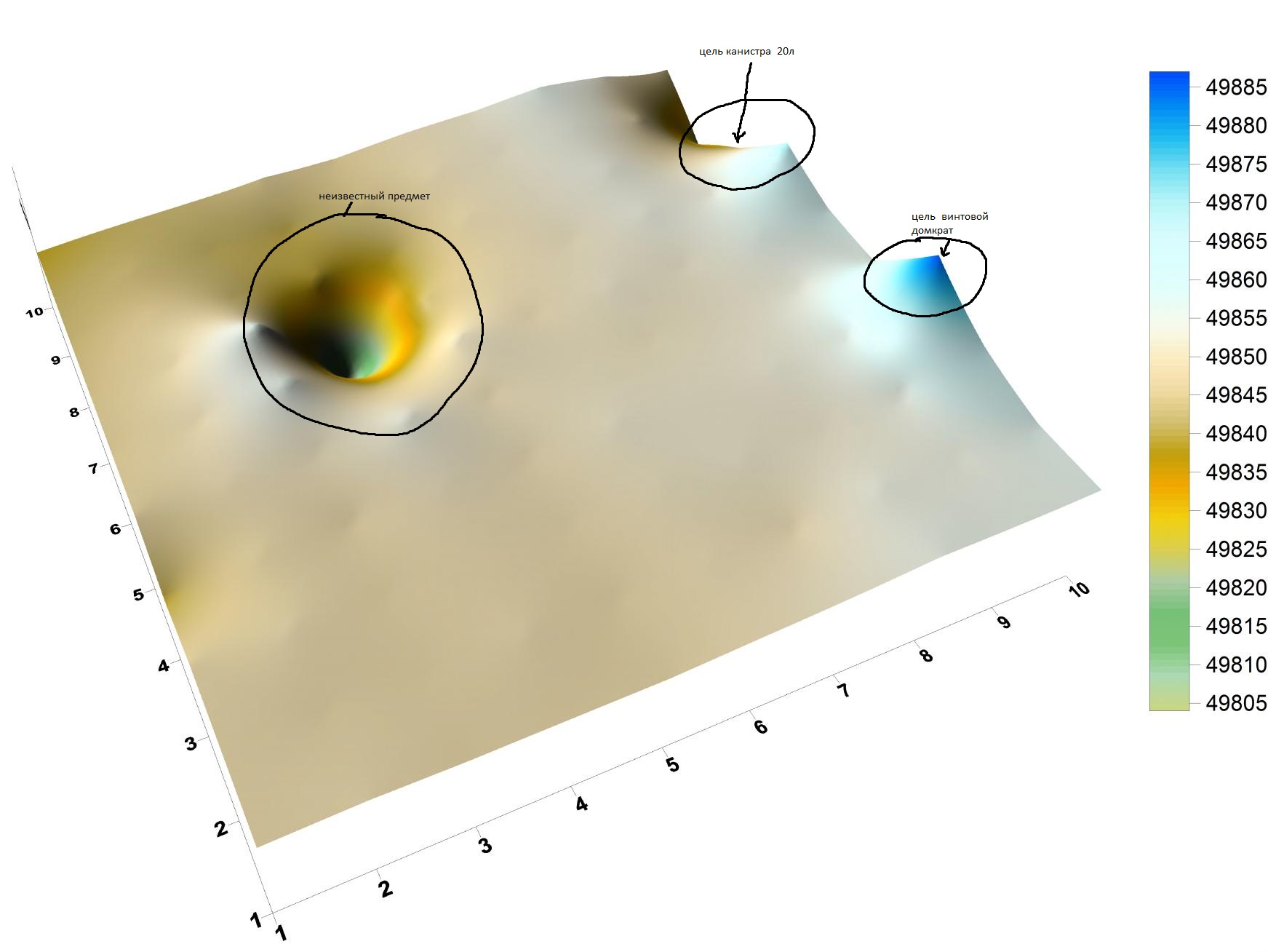

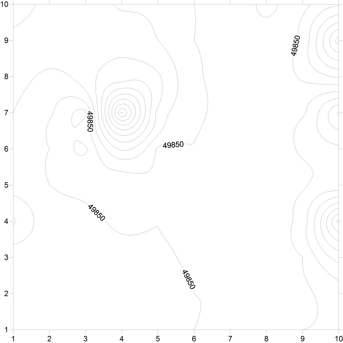

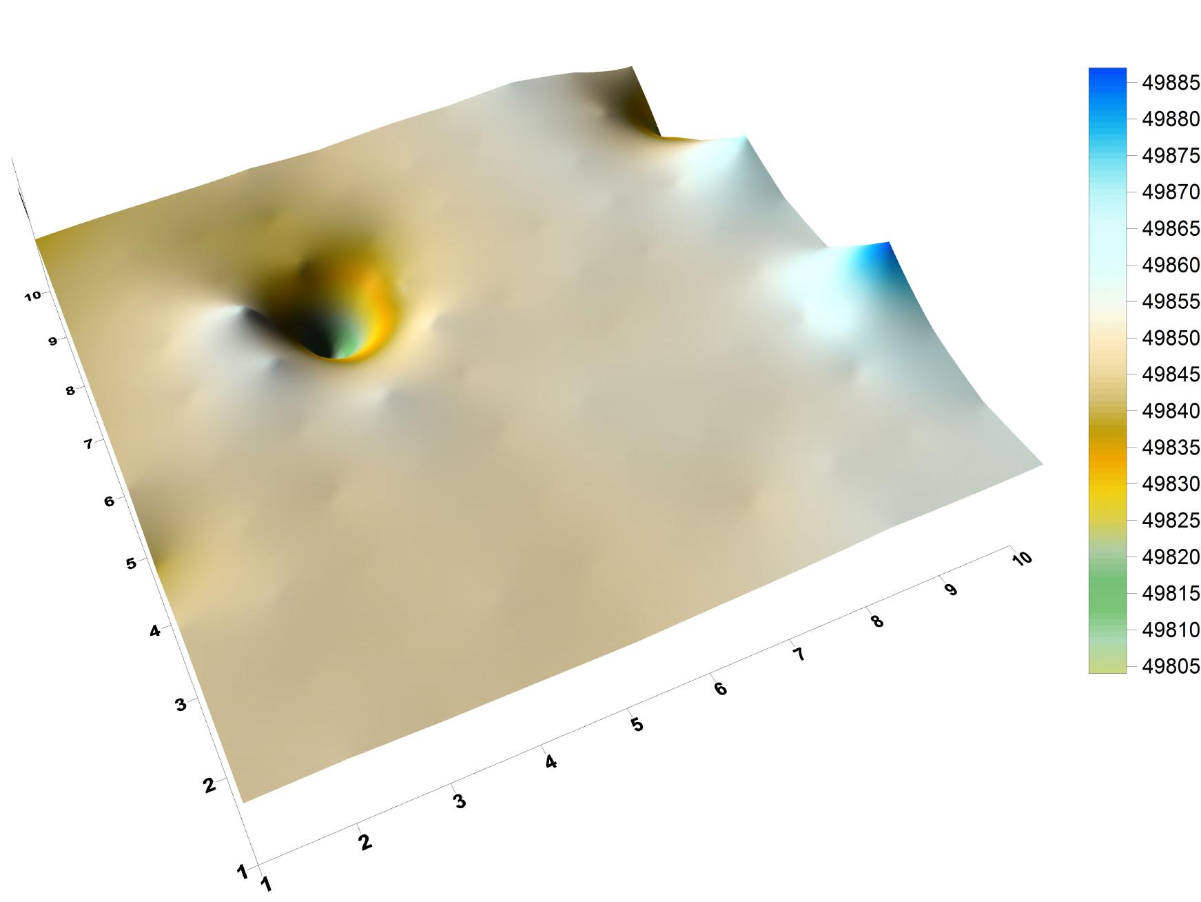

    По просьбе трудящихся выкладываю рисунок с пояснениями :beer:
    Пояснение:
    На примере Целей канистра и винтовой домкрат мы видим классические формы аномалий :диполь (канистра) и монополь (домкрат) .Цели были введены для обучения работы с прибором и обучения распознавания целей.
    Надо пояснить что фактически любой продолговатый предмет может быть как диполем так и монополем , это зависит от расположения в пространстве. Тоесть если предмет расположен вертикально относительно земли то он будет монополем , распознаваться на магнитограмме он будет либо положительной аномалией либо отрицательной. Что мы и видим на примере винтового домкрата (он был расположен вертикально). Соответственно если предмет будет располагаться параллельно земле то магнитограмма будет "S" образная, тоесть иметь положительную и отрицательную форму .Наглядный пример лежащая на боку канистра. Неизвестная цель появилась в результате сканирования местности . Приблизительная ТТХ неизвестной цели : объект правильной формы весом от 5 кг до 10 (монополь) расположенный вертикально.
    ПС. Съёмка сетки велась с юга на север ,соответственно на цели канистра видно очень наглядно расположение сопутствующего минимума к северу.
    ППС. "я не волшебник , я только учусь @" Зубры магнитометрии , поправте меня где я неправ ;)
