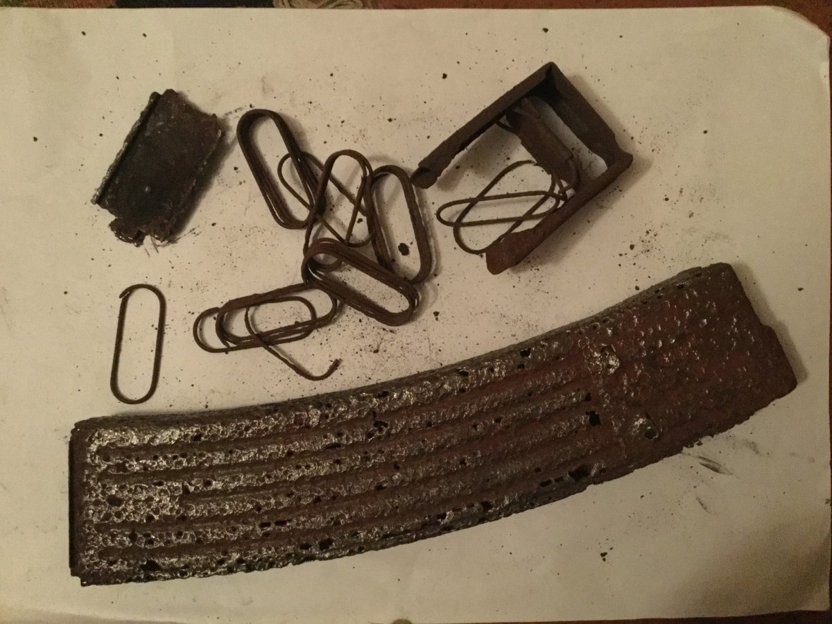

    Такой вопрос к знатокам, чем можно заменить пружину подавателя? Родная струхла.

    От ППСа ставил. Как для макета , подаёт потихоньку, в полном объеме как будет подавать, не пробовал. От АК не влазит.

    Сделать новую. Подобрать подходящую пружину по толщине и длине, сделать ее отпуск, потом выгнуть с помощью круглогубцев и закалить. Есть ролики в Ютубе для примера.

    А что если из каленной провлоки попробовать сделать? Или с нержавейки.

    Смотря для чего пружина, если просто укомплектовать - одно, если для подачи патронов (надеюсь холостых) совсем другое. Ну 1 - пружину надо делать из пружинной проволоки, которая если не ошибаюсь поставляется в термообработанном и не термообработанном виде. 2 - как правило такая - скорее всего делается уже из термообработанной, делается оправка с учетом того, что после снятия с нее пружина немного захочет изменить форму, накручивается, концы потом подгибаются. У нас на заводе концы подгибали на сварочном трансформаторе - две медные пластины, приложил и проволока нагрелась в определенном месте и тут же подогнули.
    Из толстой проволоки на холодное гнуть/крутить проблематично, там крутят на горячую и потом термичат.
    Нержавейка сама по себе жесткая, пружины тоже делают, но там опять же проволока определенной марки. Просто из нержавейки - пружина получится, но будет ли она выполнять нужные Вам функции?
    Г. Барановка Житомирской области? Неужели не осталось ни одного предприятия? Как то выкопал магазин СВТ, на удивление живой, но пружина на пять частей, так я отдал на завод, где мне и скрутили.
