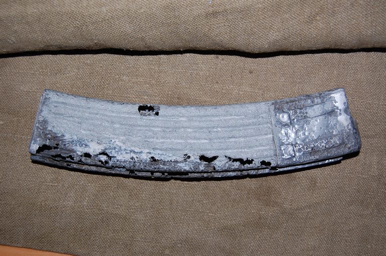

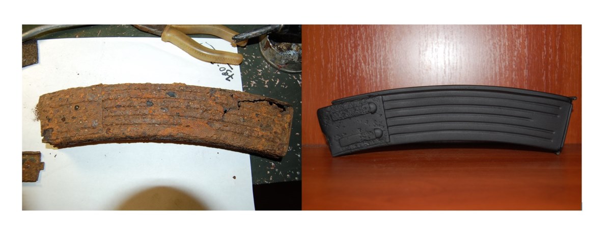

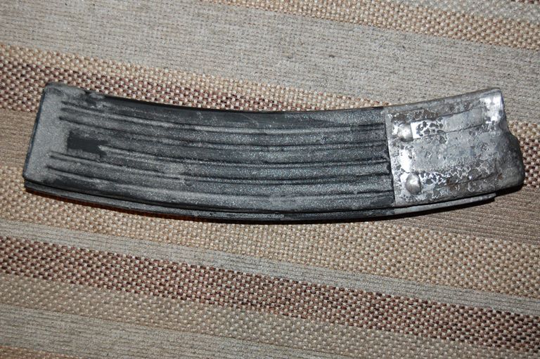

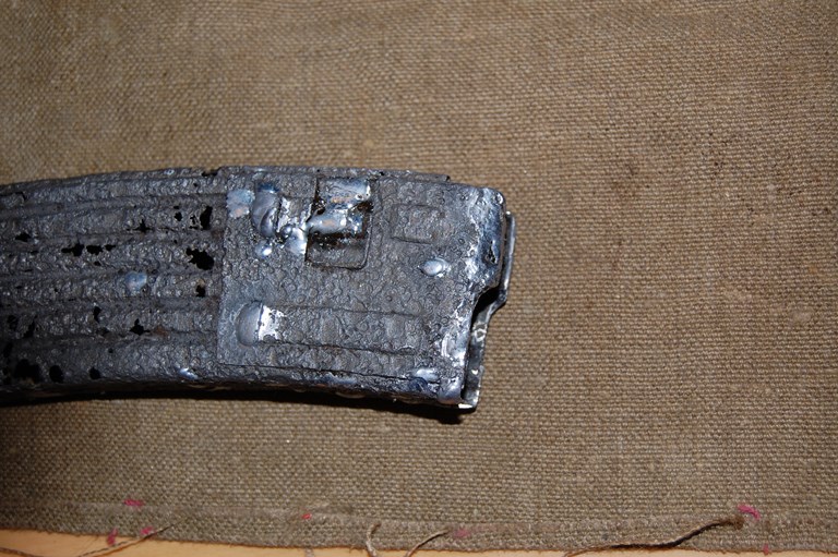

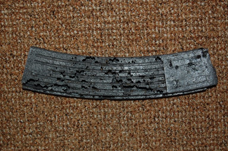

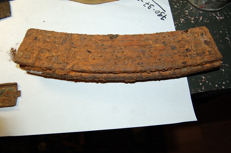

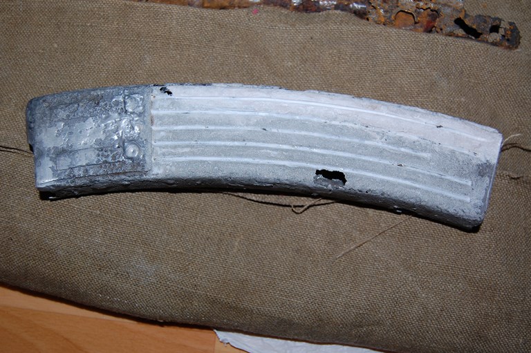

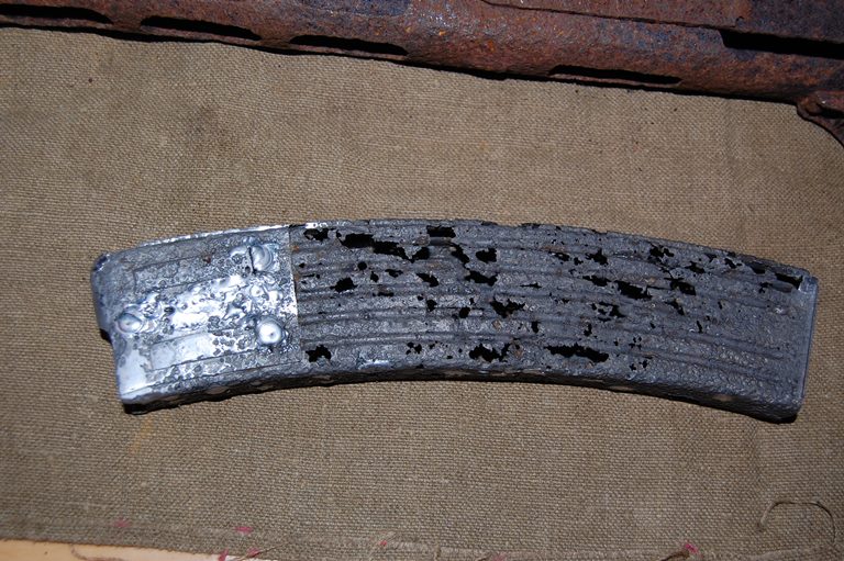

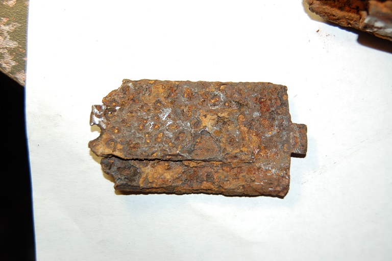

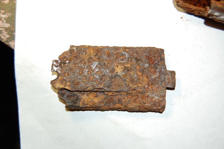

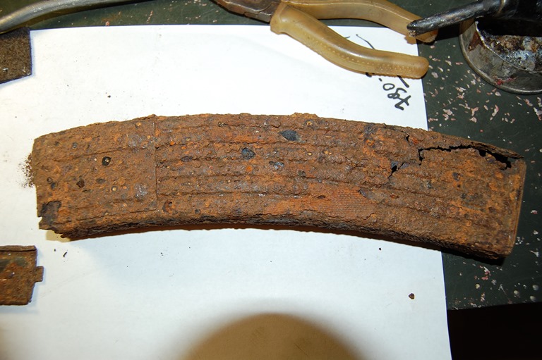

    Дошел с глубины веков магазин STG-44. Лежал он в подсумке, что аж рисунок ткани на нем отпечатался, изрядно потлел.

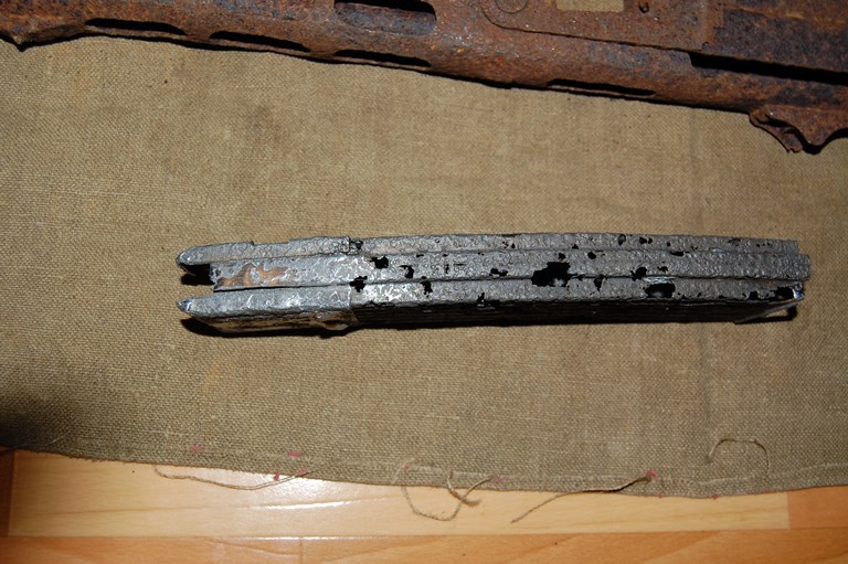

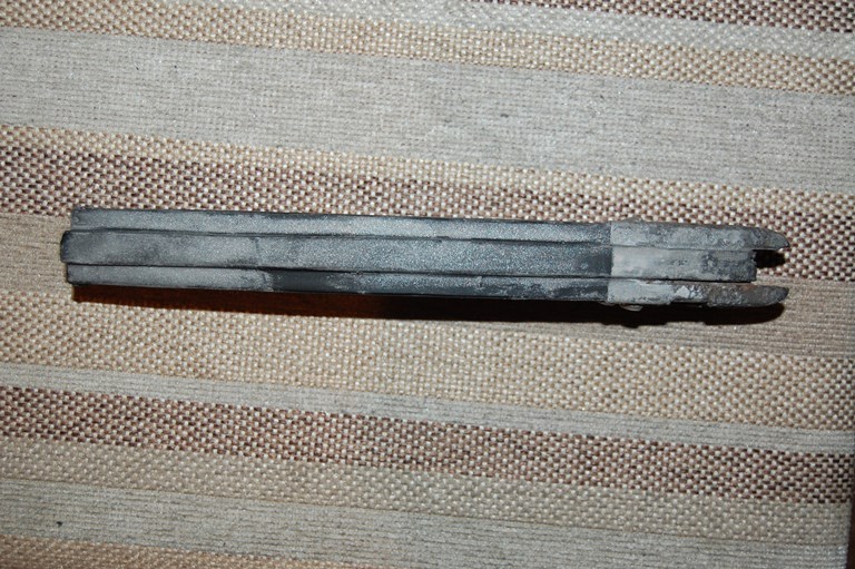

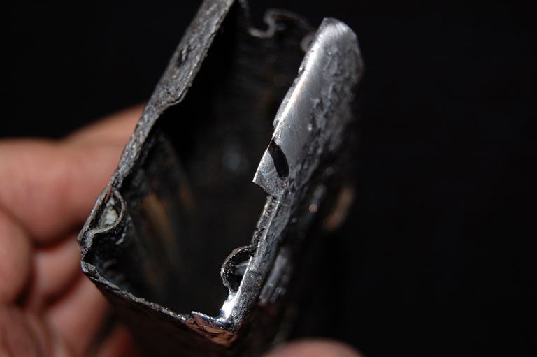

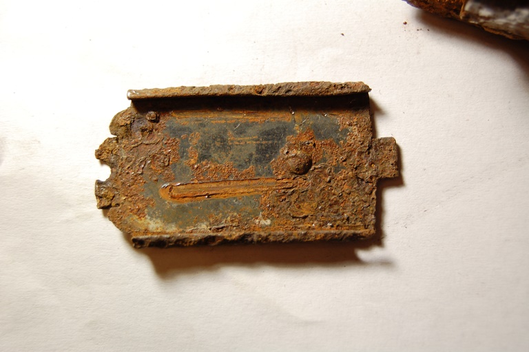

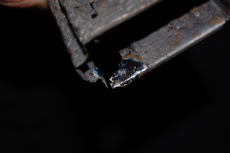

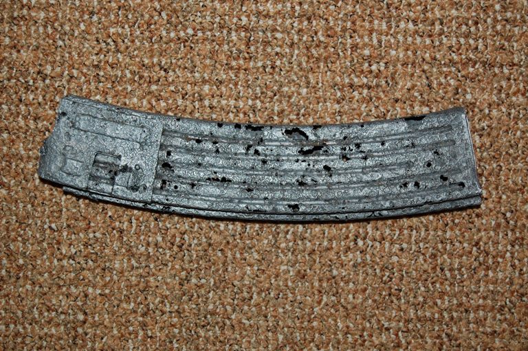

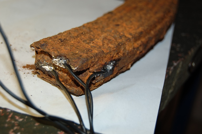

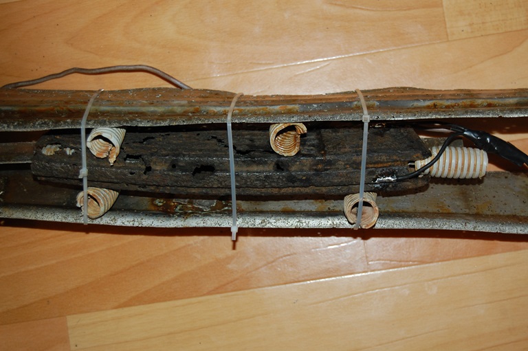

    В таком состоянии о кислоте не было и речи, решил чистить электролизом. Для прочности контакта спаял все части корпуса и подавателя в одну "массу" и кинул в ванную , что бы потом пробовать разобрать. Пришлось собрать сложную систему электродов для одновременной чистки внутри и снаружи. Варил дня 4.

    Результаты чистки явно не обрадовали, плюс проржавела общая "рама" конструкции.
    663, gunrifle, Rudolf Ritter та 8 іншим подобається це.

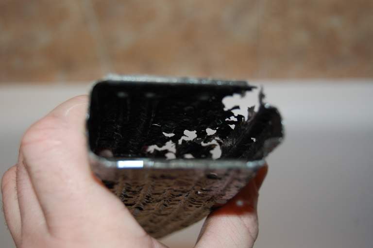

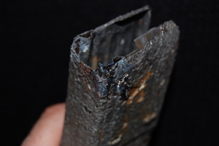

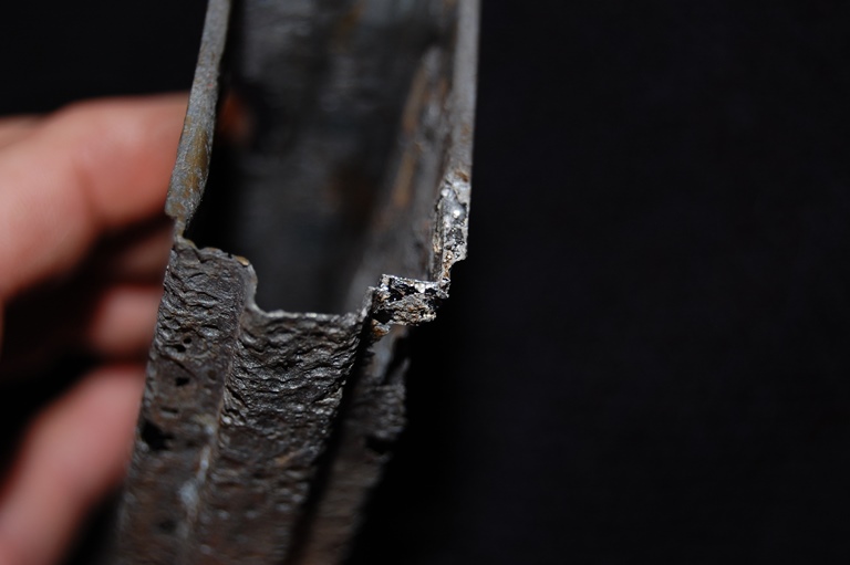

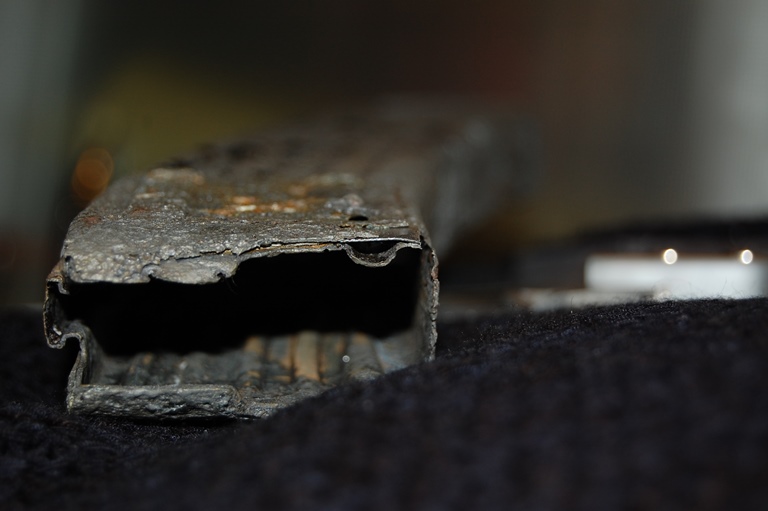

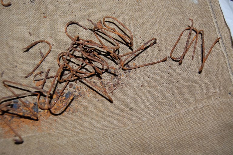

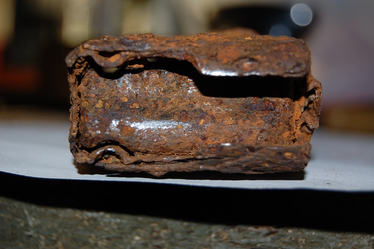

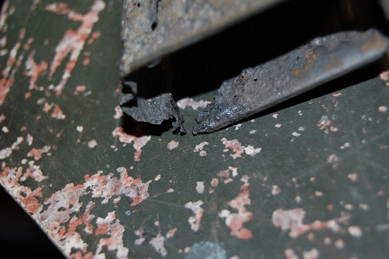

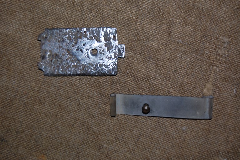

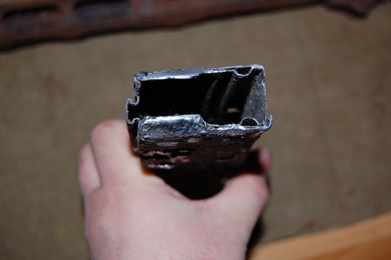

    Открыть получилось без потерь, пружина высыпалась сама, крышка "обрадовала" своим "внешним видом", зато подаватель -красавчик.
    gunrifle, 663, Rudolf Ritter та 7 іншим подобається це.

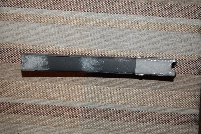

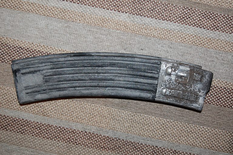

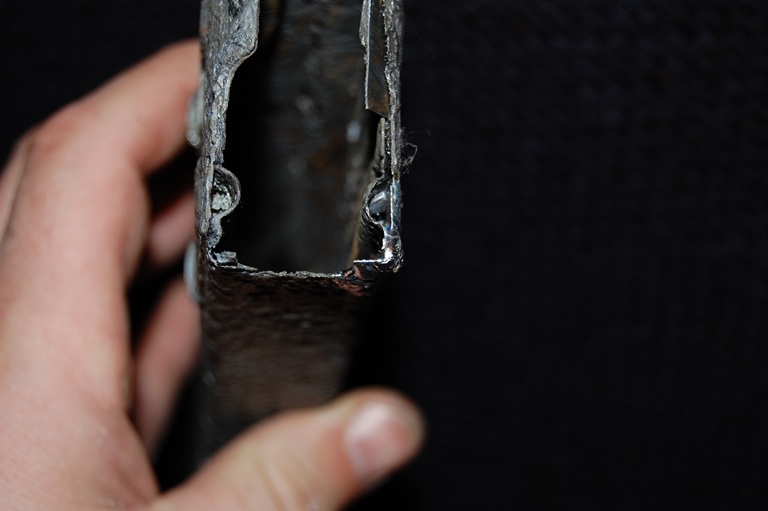

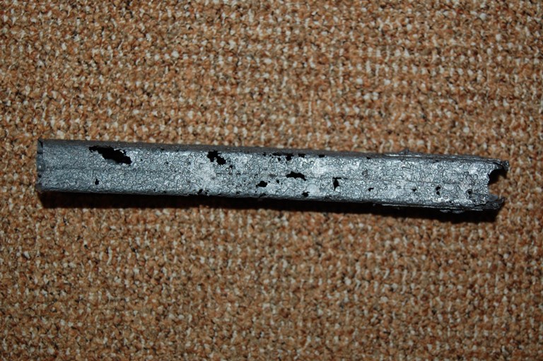

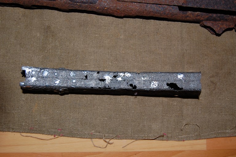

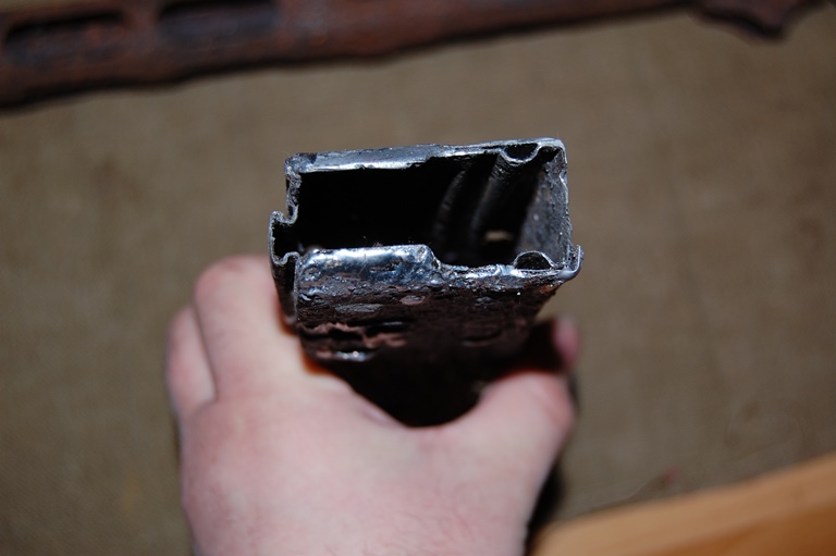

    После электролиза, почистил металлической щеткой, но на сутки еще забросил в раствор лимонной кислоты, для "доработки ржавчины". Процессы промывки, нейтрализации, обработки преобразователем сильно не описываю, они обязательны. Для начала решил заняться "губами" и верхней, боевой частью. Вставки делал из пластины нержавейки, паял с кислотой, плюс скрепил общую геометрию пластинкой, так как корпус гулял без ребра жесткости.

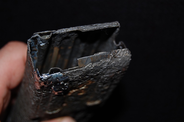

    Ремонт-напайка губок, фиксирующих полусферических приливов (они тоже подстухли).
    F.O.Mozer, gunrifle, 663 та 8 іншим подобається це.

    Где были "доступные для пайки дырочки " тоже пропаял. Потом зачистил все наждачкой, подформировал сферы-стопоры.
    gunrifle, 663, Рихард та 5 іншим подобається це.

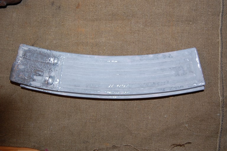

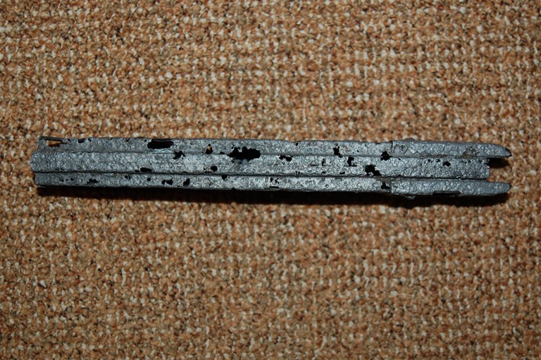

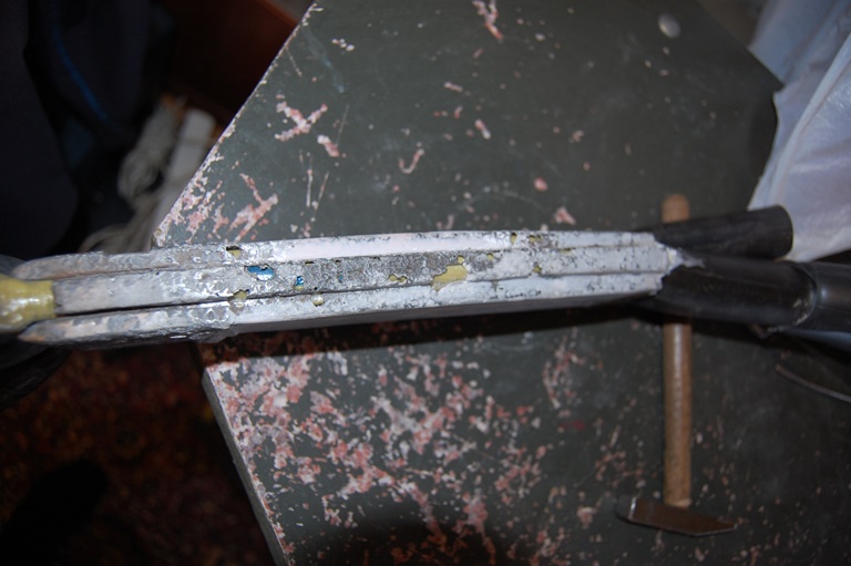

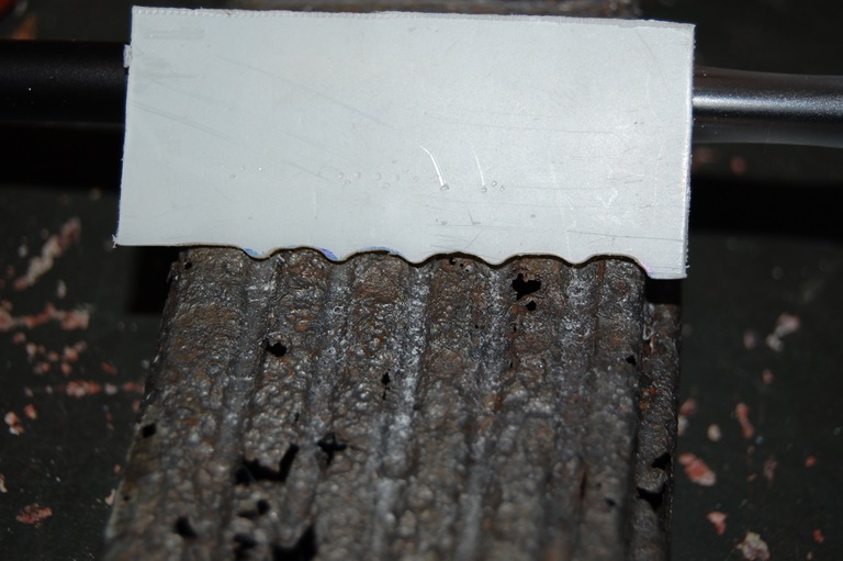

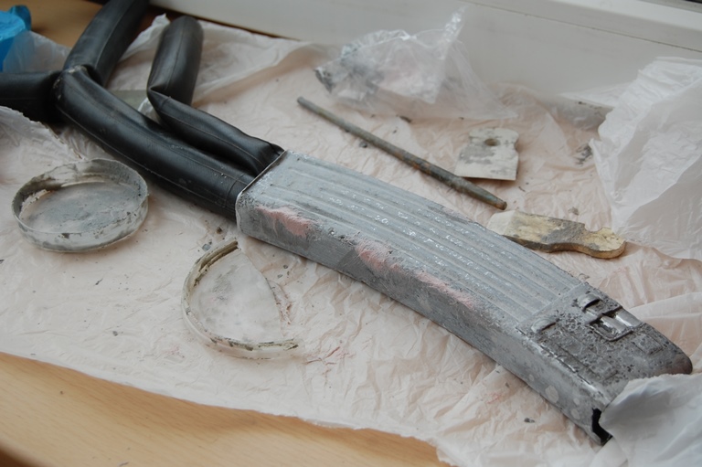

    Далее, как не хотелось что- нибудь подварить, но не в этом случае. Сделал оснастку для шпатлевки, для прохода канавок в корпусе.
    gunrifle, 663, Rudolf Ritter та 6 іншим подобається це.
  11. Tamerlan25
    Tamerlan25 Major
    16
    27
    2.590

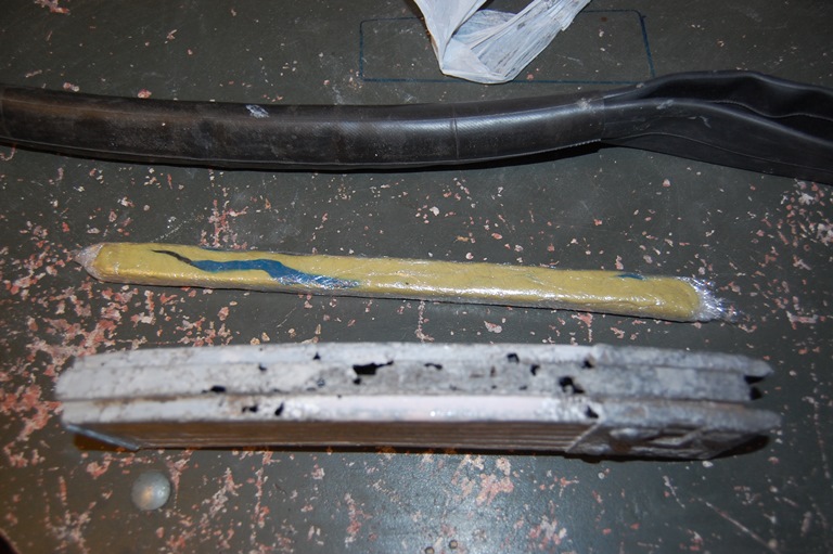

    Что бы "удержать" шпатлевку от прохождения вовнутрь, решено было использовать велосипедную камеру, и пластмассовые пластины, а для шпатлевания торцов -пластиллин, завернутый в целлофан. Шпатлевка со стекловолокном. Весь процесс занял около 5 этапов.

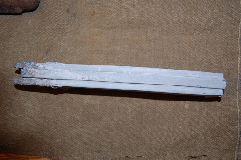

  12. Tamerlan25
    Tamerlan25 Major
    16
    27
    2.590

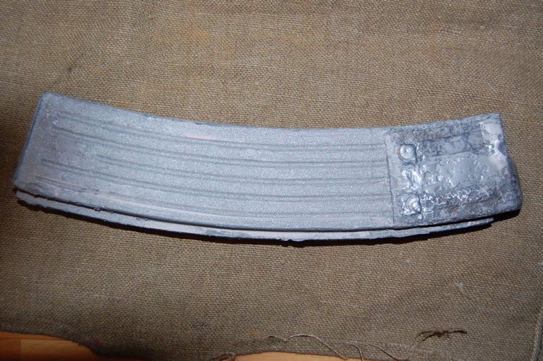

    Проявил, опять шпатленул.
    gunrifle, 663, Rudolf Ritter та 5 іншим подобається це.
  13. Tamerlan25
    Tamerlan25 Major
    16
    27
    2.590
    Отдельно по торцам.

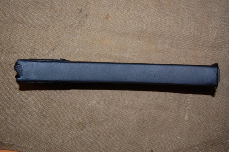

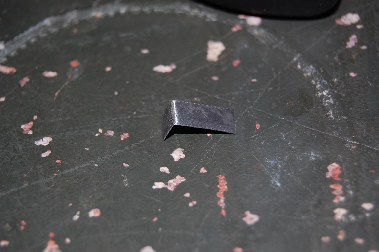

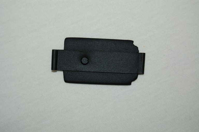

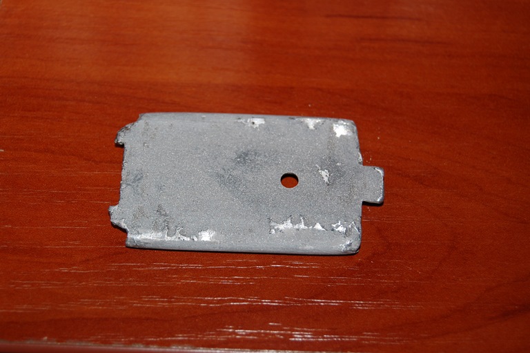

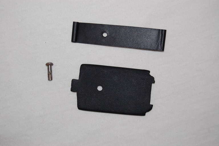

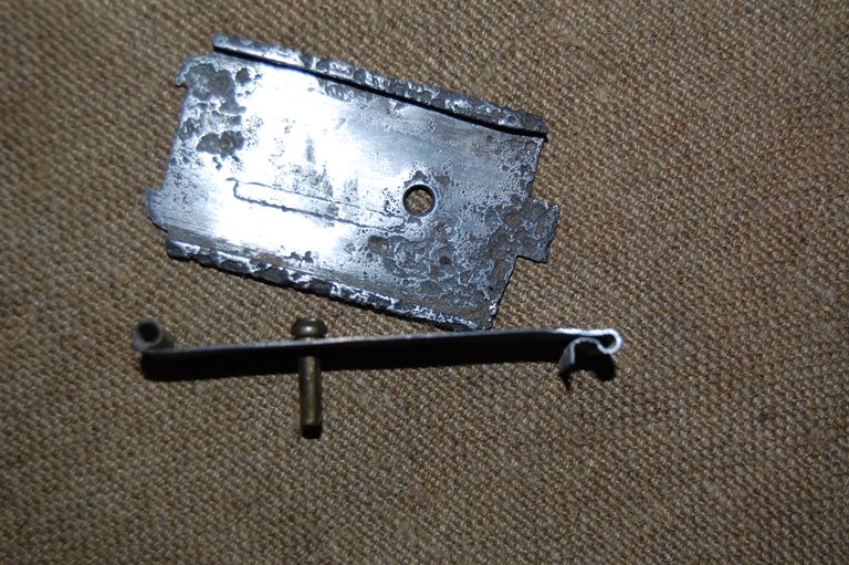

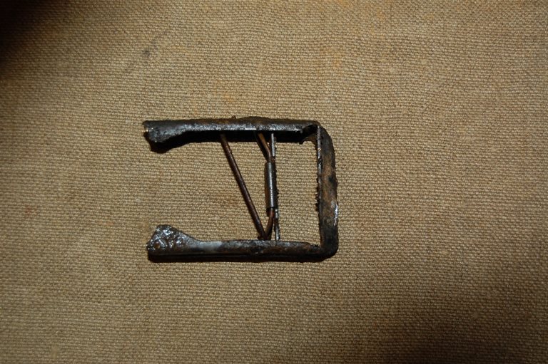

    Корпус - в сторону. Крышка. Пропаял, немного, подшпатлевал. Пластина фиксации к сожалению ушла полностью, пришлось сделать новую (делал по чертежам с нета, их там есть много) и переклепать. Делал из мягкого металла, очень сложная в изгибах, потом немного закалил-начала пружинить, что порадовало. Покрасил по отдельности, собрал опять прокрасил.

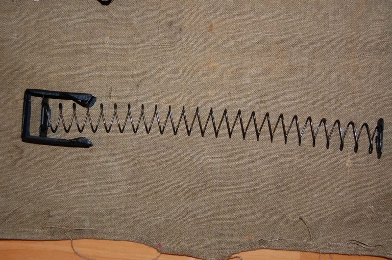

    Подаватель, просто покрасил, он должен контактировать, тереться, вобщем только металл. Пружина вещь-не простая, от Калашникова не подошла по ширине. Взял на время от ППСа.

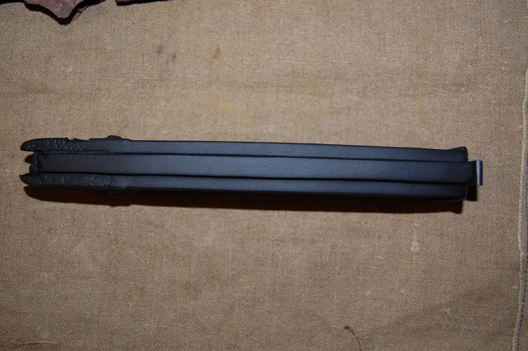

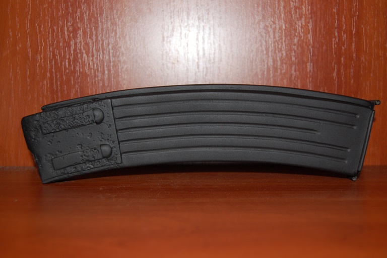

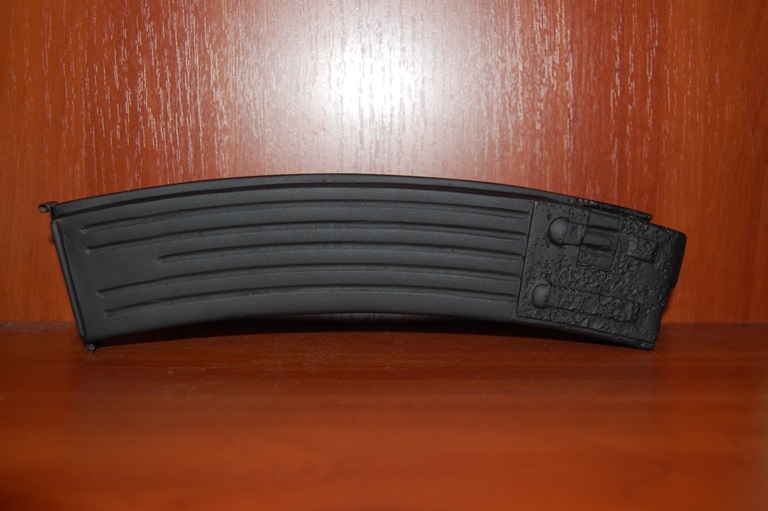

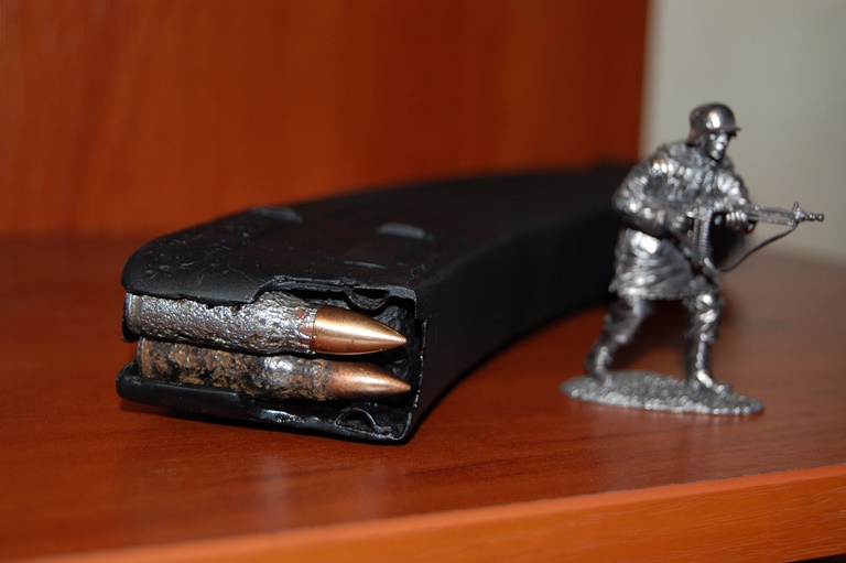

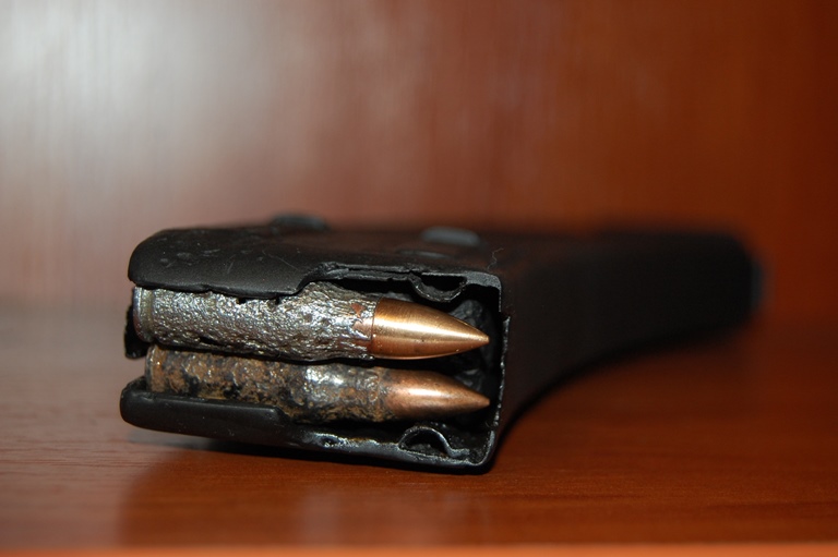

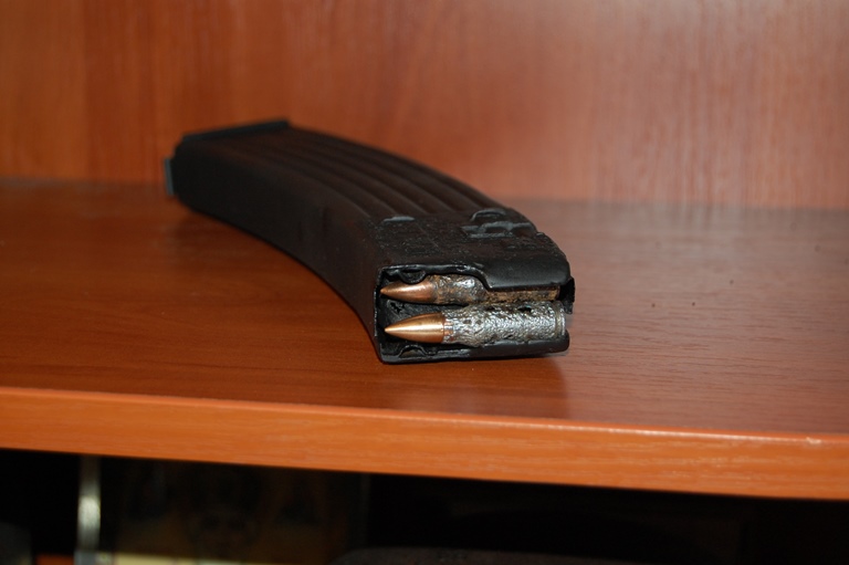

    Корпус прокрасил 3 раза матовой краской. Внутри смазал стенки маслом. Все собрал до кучи. Даже парочка ММГ патрончиков подоспела. Плоскости рабочей части магазина оставил как есть, им тереться вставляться-выниматься , оголиться метал, будет живее выглядеть.
    F.O.Mozer, gunrifle, Termit.ua та 10 іншим подобається це.

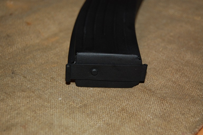

    Вот вроде и все.
    fideleos, F.O.Mozer, gunrifle та 14 іншим подобається це.

  21. Рихард
    Рихард Oberstleutnant
    5.252
    Одесса, Украина
    Масштабная работа, что тут скажешь! Единственно, думаю в качестве выбора фактуры красочного слоя стоило остановиться на каком нибудь полумате/полуглянце - смотрелось бы натуральнее.
    MiXaNiK подобається це.
  22. mud
    mud Obergefreiter
    99
    earth
    мелкой нождачкой 3000 полирните по краске и будет глянец
  23. Tamerlan25
    Tamerlan25 Major
    16
    27
    2.590
    Можно и так, а можно вообще войлоком полирнуть (всегда успеется).
  24. mud
    mud Obergefreiter
    99
    earth
    да войлоком буде лучше
