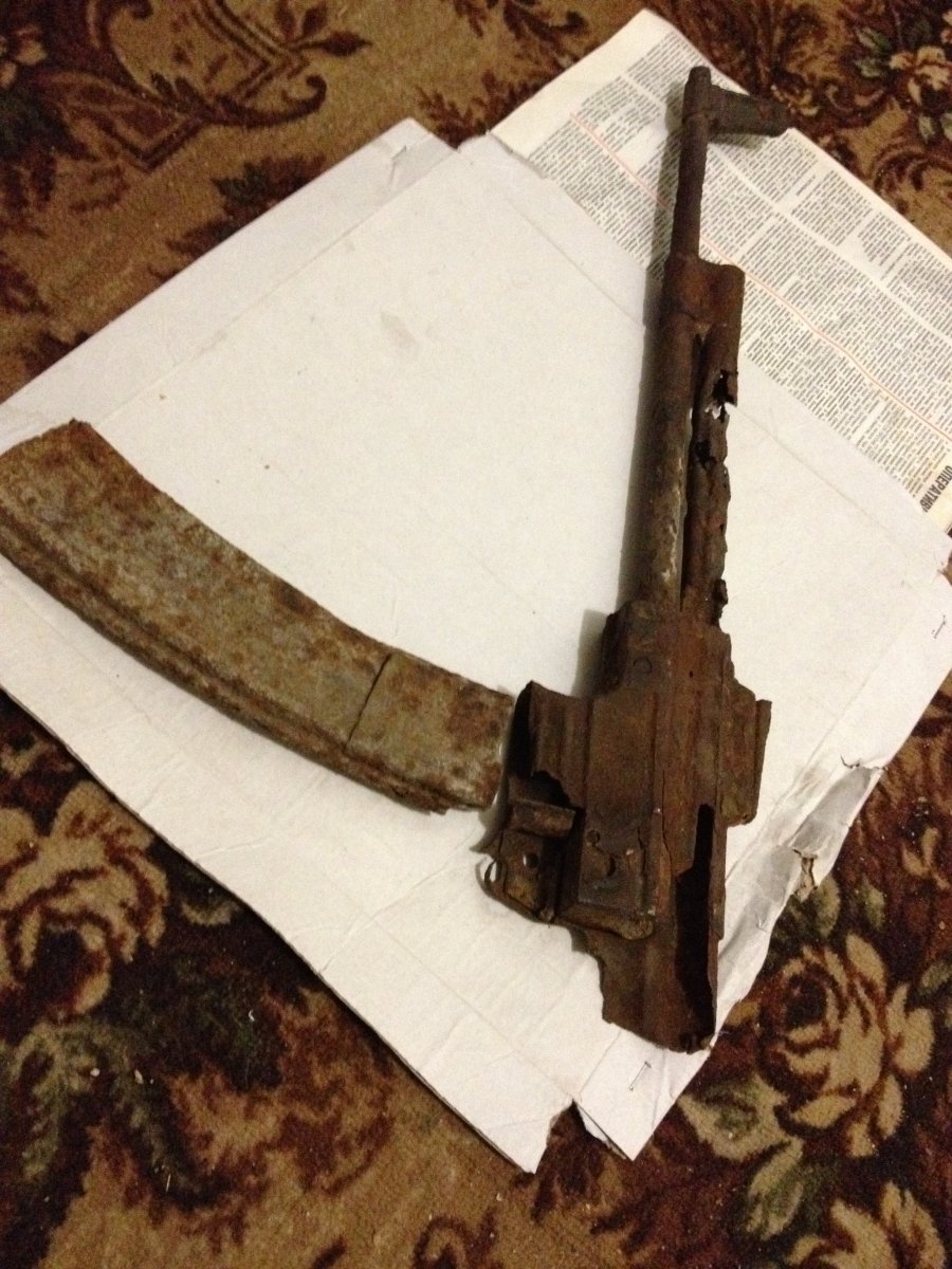

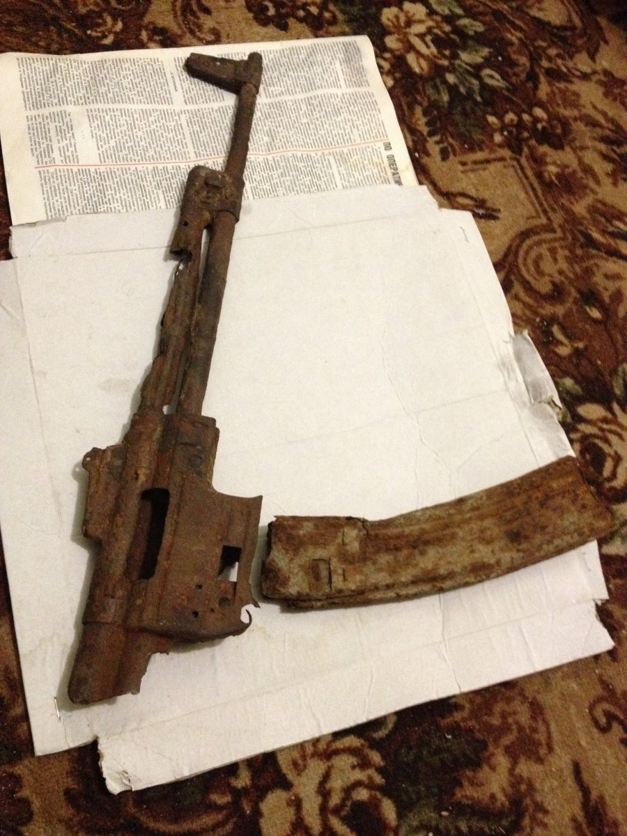

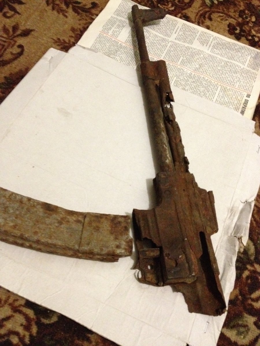

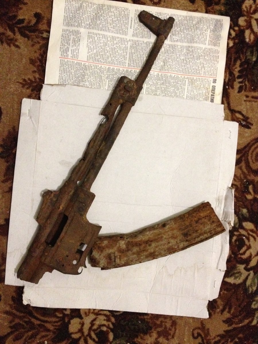

    Здравствуйте уважаемые! Вот попал мне такой трупик Штурмгевер-44 хочу его дотянуть чтоб можно было его на стенку переселить. Кто что подскажет по возможности реставрации?

    Не частый зверь, повезло. Конечно еще руки нужно приложить и недостающие части тоже будет проблематично к нему найти. Для начала почистите его от ржавчины, кислоты, электролиз. Раздел и темы полистайте, по восстановлению метала тем достаточно. Одна из тем, только реставрация магазина https://reibert.info/threads/magazin-stg-44-mein-kampf.876455/

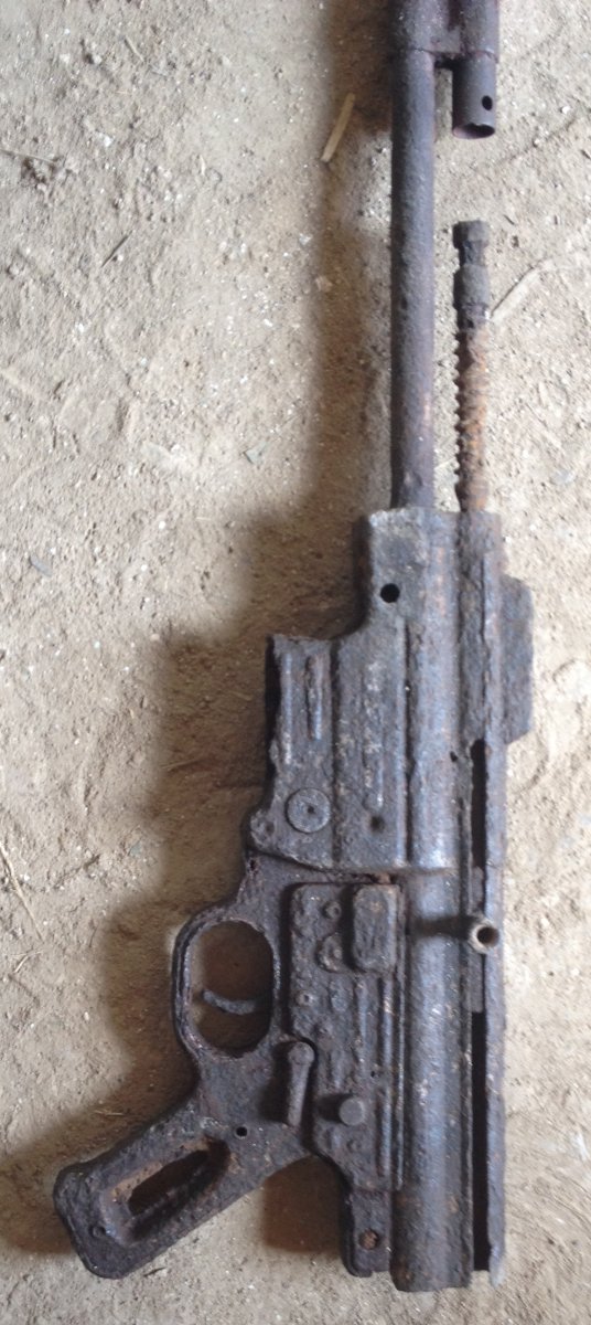

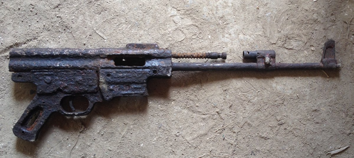

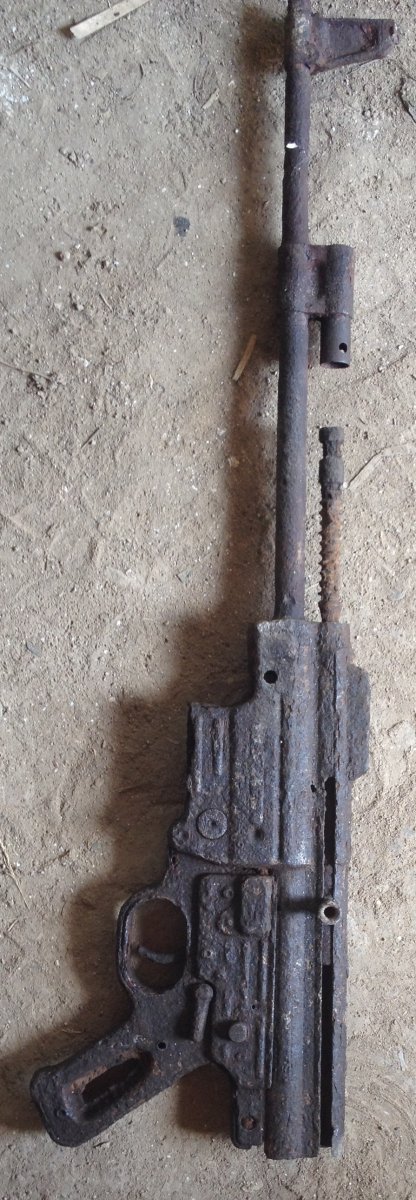

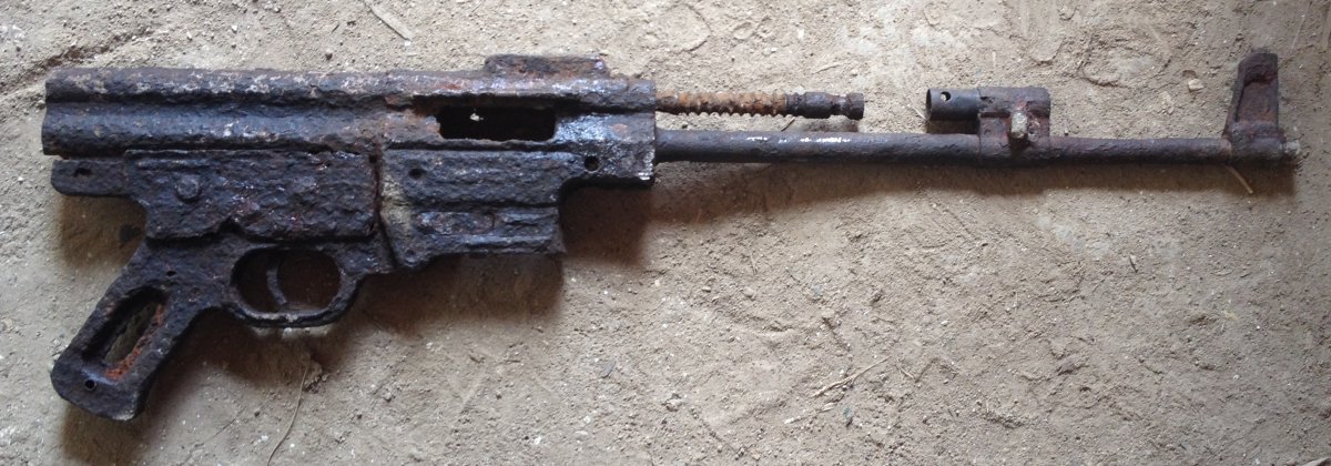

    Вот нашел еще пару запчастей - камрады помогли кто как смог:beer:

    С такими запчастями (полштурма) должно что-то получится. Начинайте чистку, дальше будем помогать советами)

    Какой там керосин, сразу в кислоты, все равно до чистого метала нужно чистить. А то с керосином вы долгие месяцы будете возится, спасать там особо нечего, воронения родного нет.

    Да - так и есть но и убивать не хочу. Попробую тогда раствор уксуса 1:3; 1:4 на пару дней - посмотрим что получится.

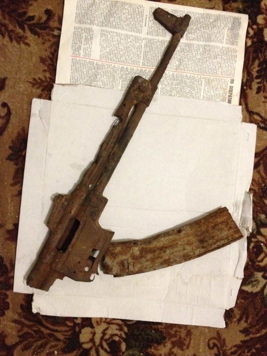

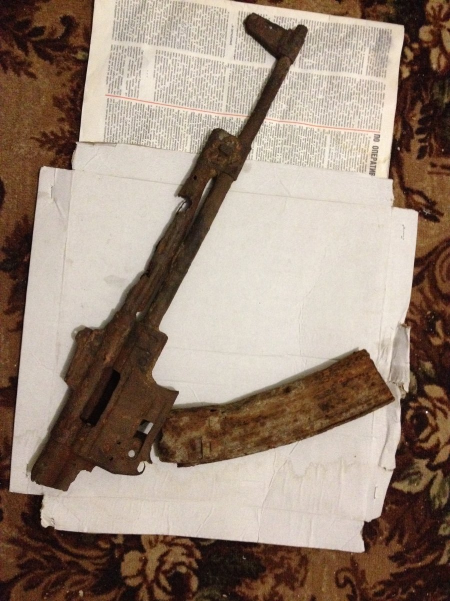

    Решил оживить тему новыми фото. За отпуск чуть подчистил амбразивным способом, достал в выровнял ствол. После чистки - протер промасленной тряпкой. Результат чистки неоднозначный. Справа - есть несколько свищей, а на левой стороне корпуса местами есть воронение! Внутри ствола был цемент но его удалось удалить розпушенным тросиком. Ствол фиксировался на одном лиш штифте (внутри огрызка на донора даже сохранились остатки масла на месте штифта). Подчистив корпус с казенной стороны - зажал корпус в тисках и легенько забил дуло. От газоотводной трубки с донора мало что осталось. Приятно прорадовало и то что после постукивания деревянной ручкой молотка - разработалась и кнопка приемника магазина. Вот вообщем, что получилось:
