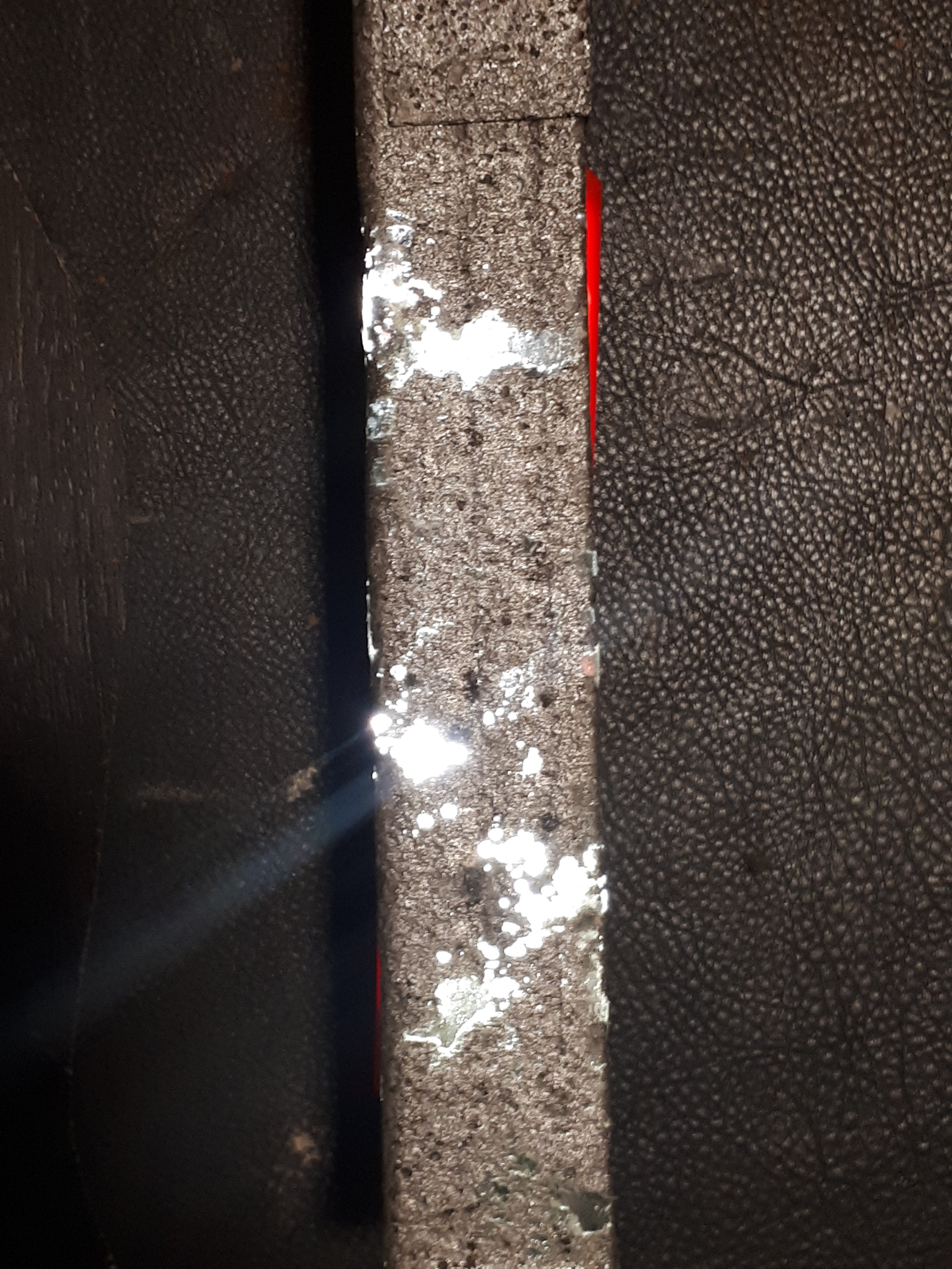

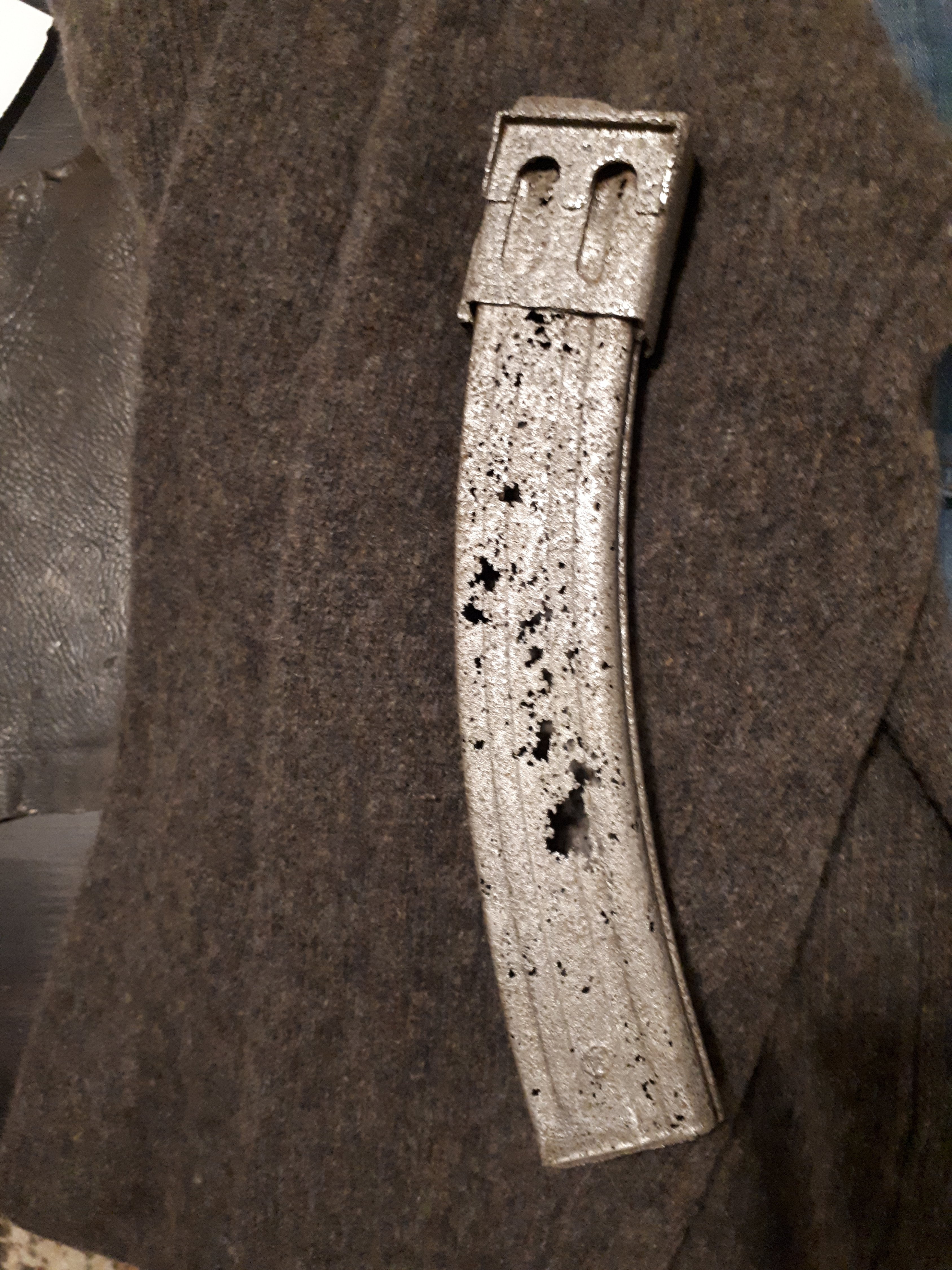

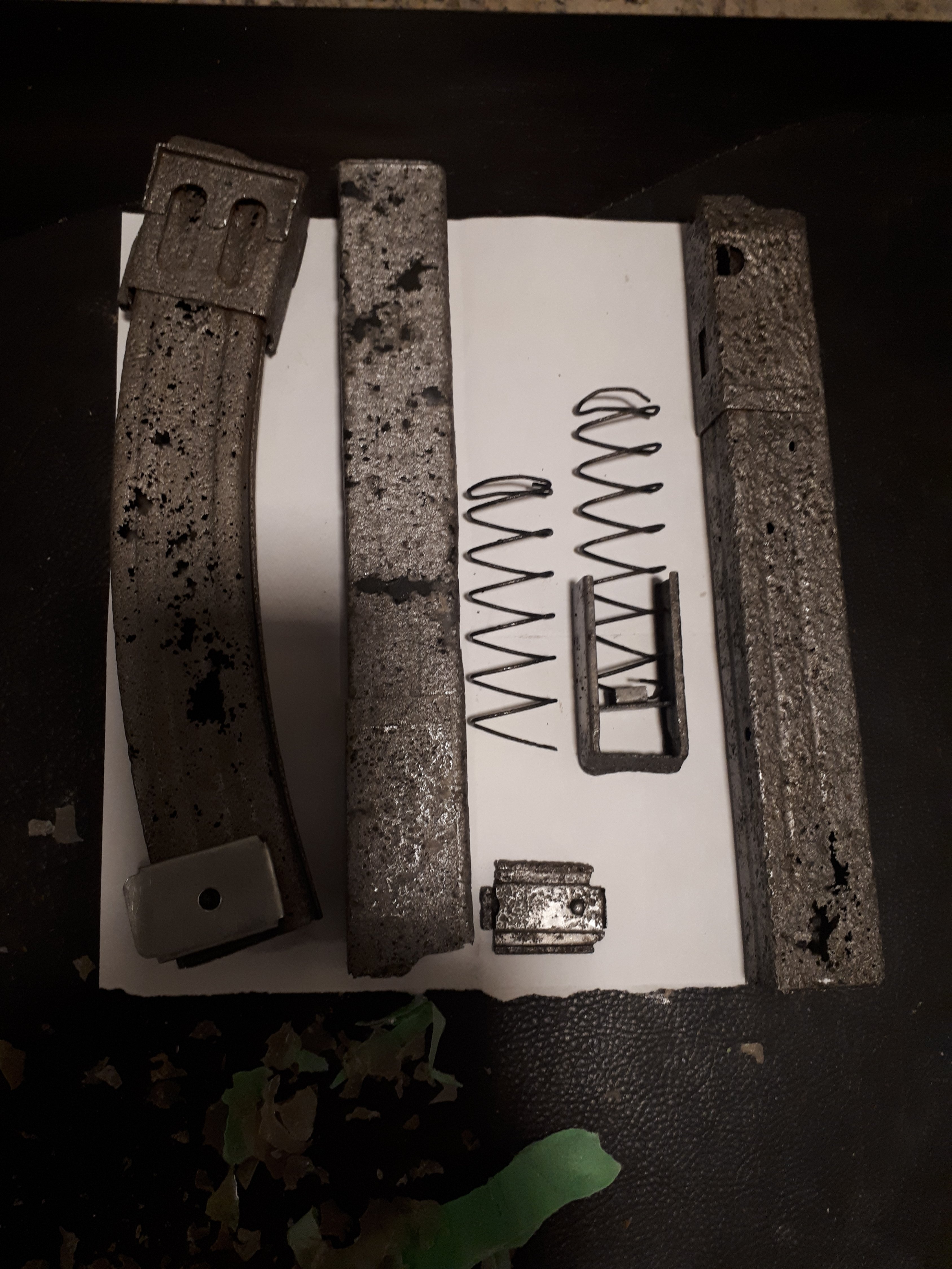

    Приветствую. Магазин к макету, похожего состояния. Без дыр конечно. Что посоветуете.как облагородить. Думал обклеить и залить пеной.потом косметика. Возможно фольга изнутри. Сверху клей опилки или шпакля. Вопрос а общем чем наполнить для удержания жесткости и закрытия сита. С уважением

    Если внутрь ничего вставлять не будете, то я бы залил эпоксидкой, предварительно заклеив отверстия. И внутрь проволоку для армирования. А потом снаружи прошпаклевал для придания нормального вида.

    А зачем такие извращения? Если можно прошпаклевать, шлифануть и покрасить. После чего в некоторых случаях, можно даже заряжать и разряжать макеты патронов. А вот какой смысл от эпоксидки?

    А паять не хотите? Вроде бы не всё так плохо... на крупную дыру медную пластину впаять, а потом слегонца шпатленуть и в малярку ... )

    Доброго. Эпокстдки нет. Вещь , так на полку. Шпаклевать буду только большие дыры. Состояние соответствует всему макету. Еще не решил.может воском залить.предварительно фольга изнутри. После шпаклевки вытопить.?? С ув.

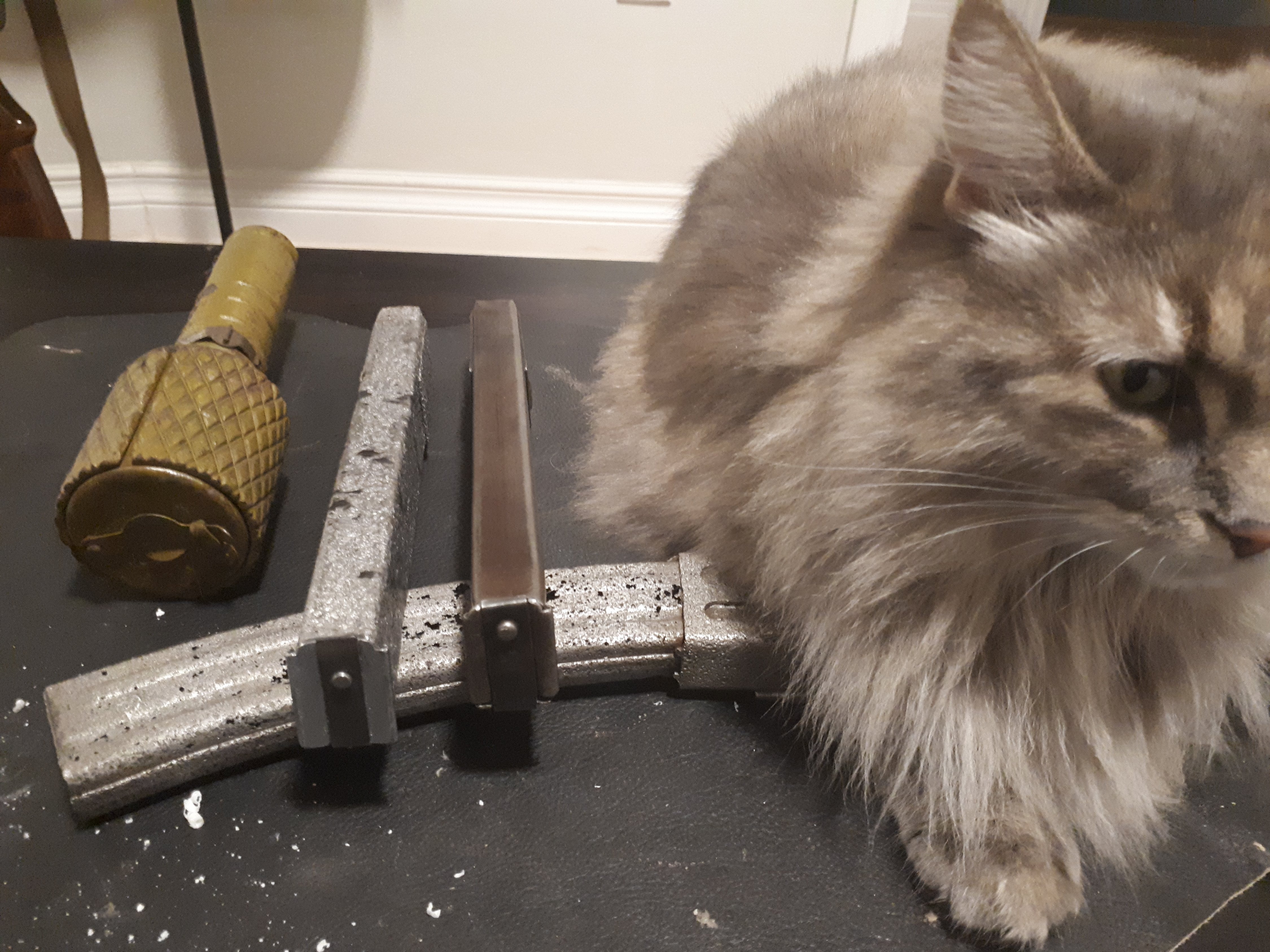

    Вот макет на макете))

    может вырезать вставку из стиродура... не утяжеляет макет, и подшпатлевать?

    Спасибо за мнения. Еще не решил, что делать. Подаватель ходит.жесткость есть. Изначально хотел просто залить чем-то. Типа пена пластик или прозрачная эпоски. Аккуратно по профилю боковые вставки. Изнутри возможно. Хотелось бы по быстрому и не выходя из дома)) с ув

    шустро и не выходя - изнутри проклеить малярным скотчем и сверху шпатля или эпоксид затонированый... я б так сделал.

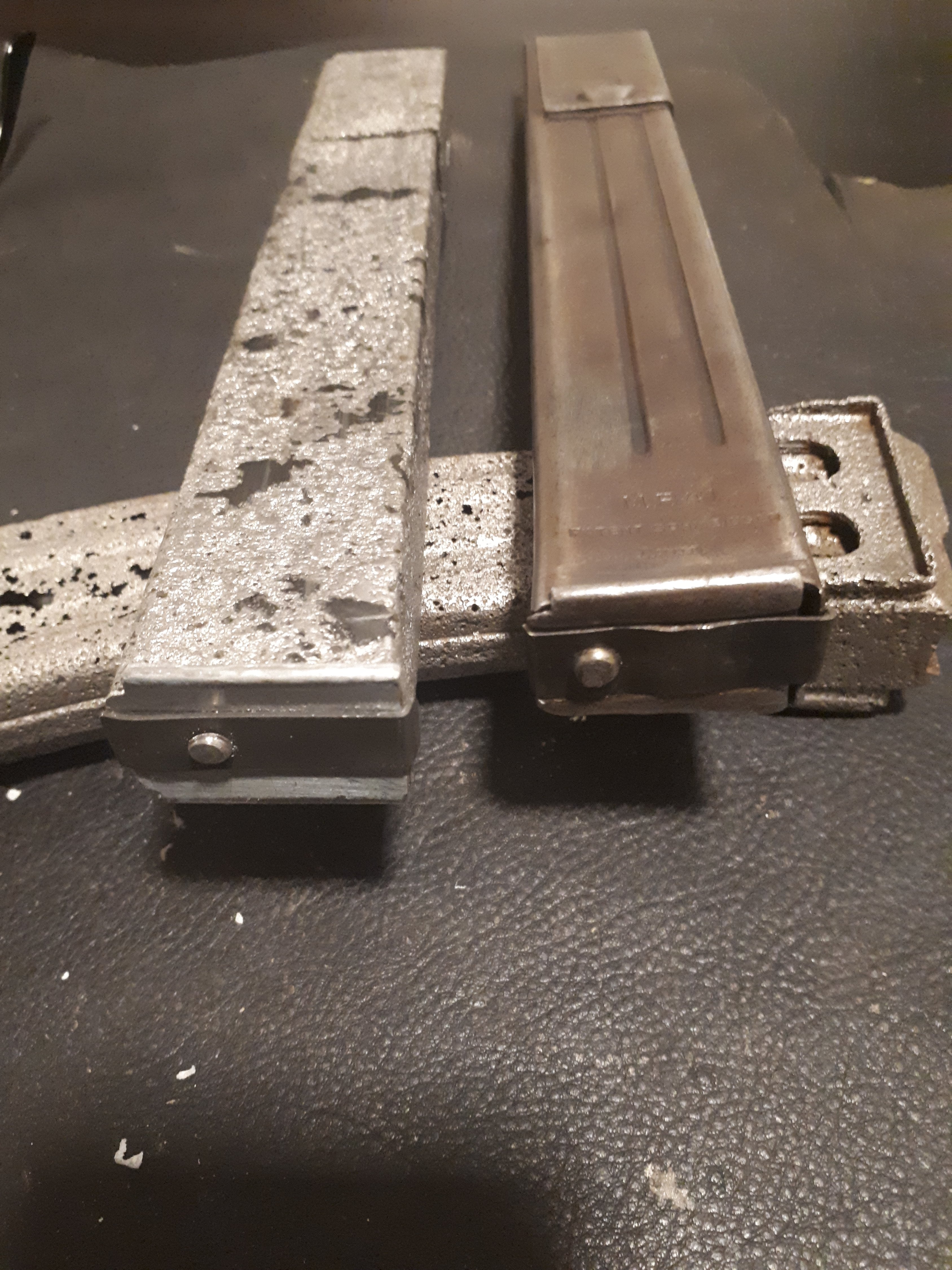

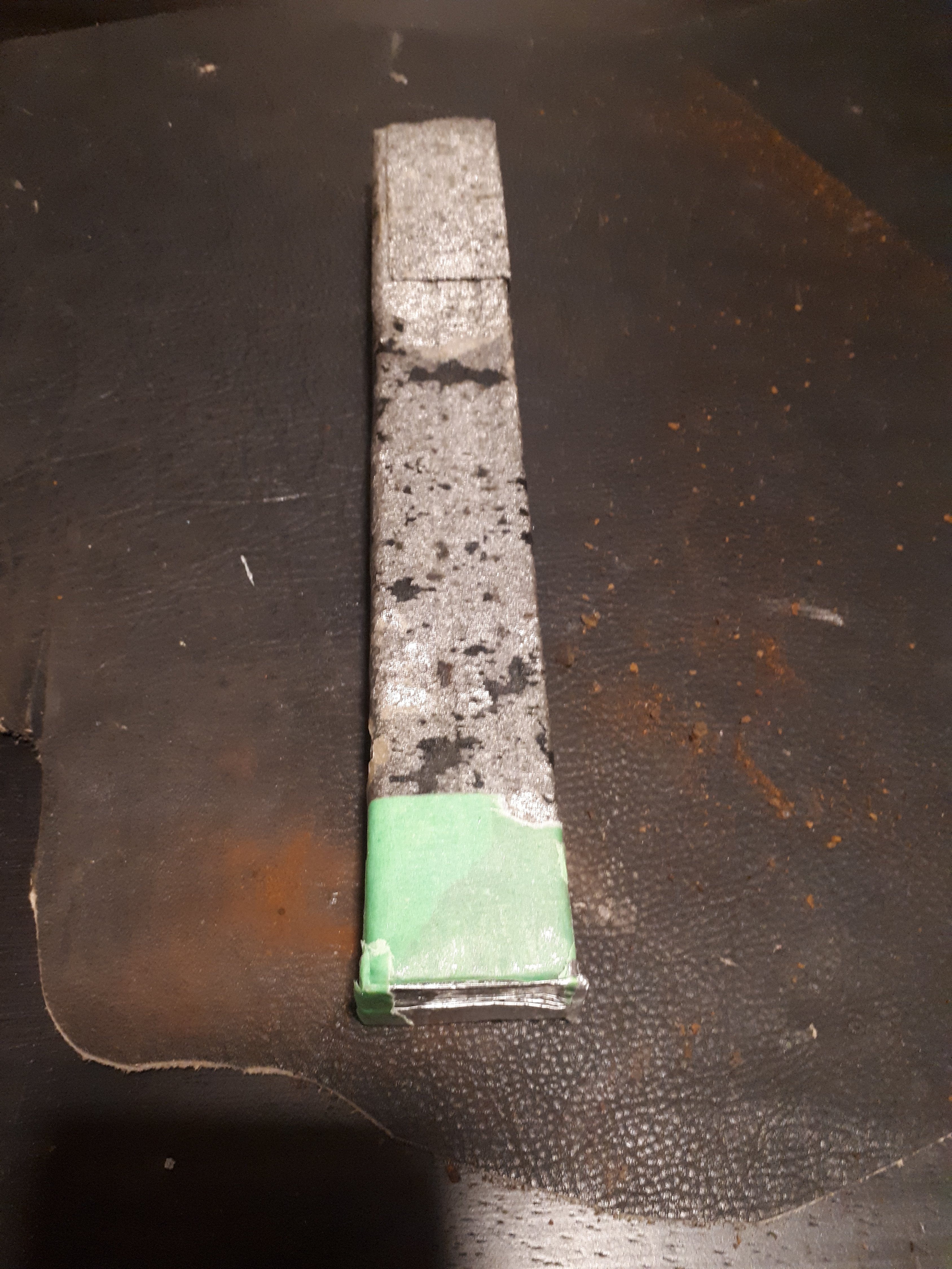

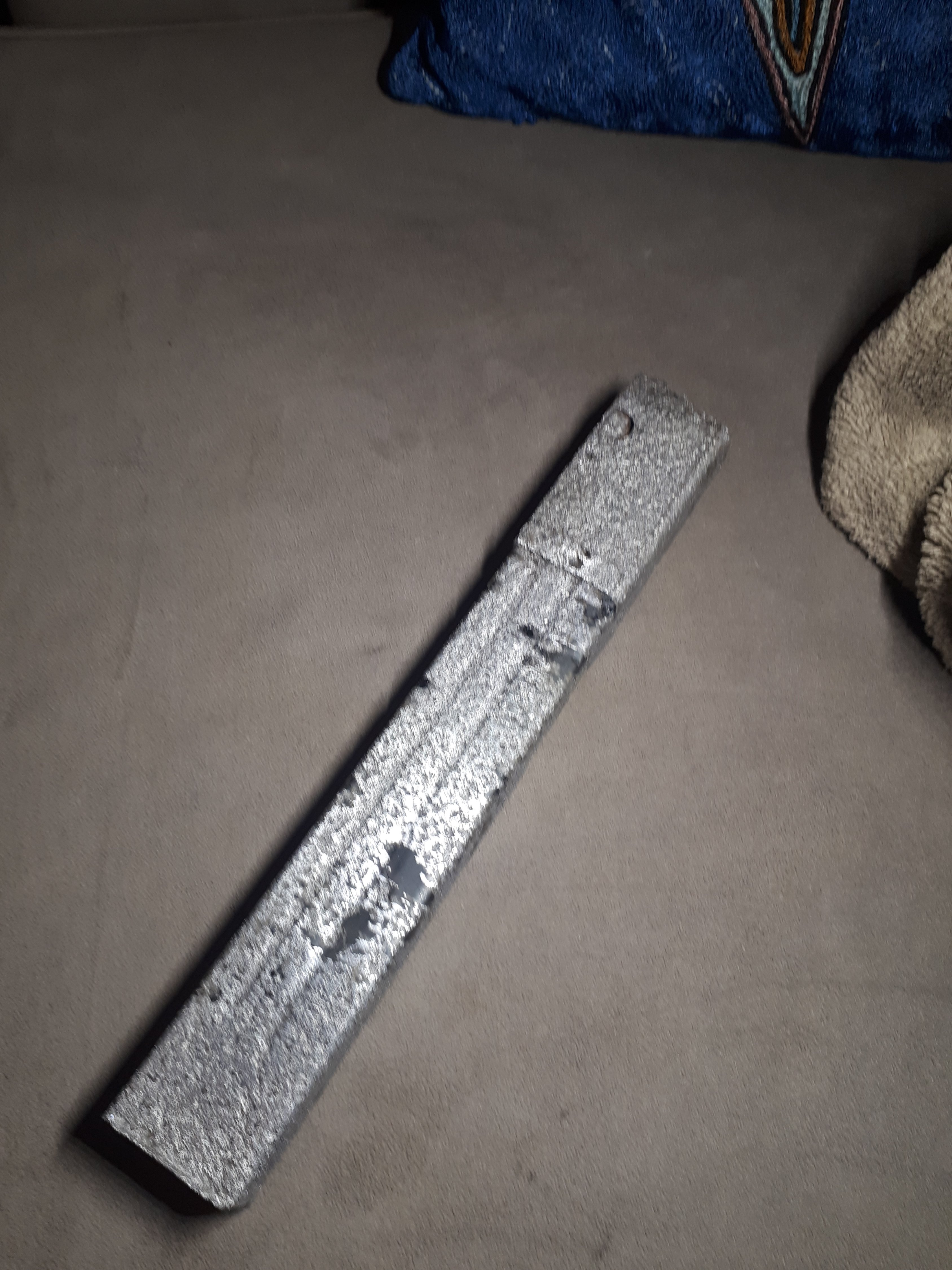

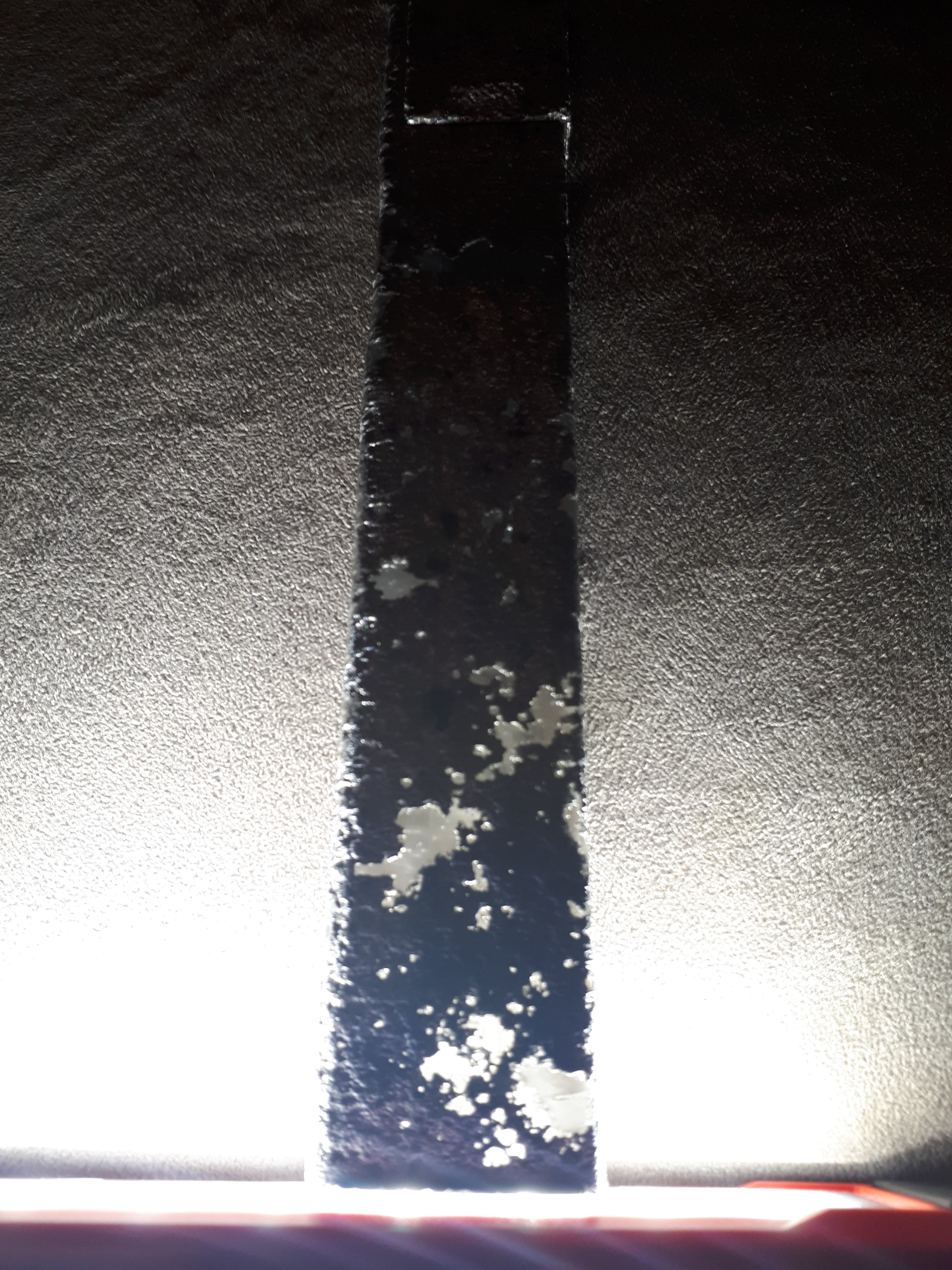

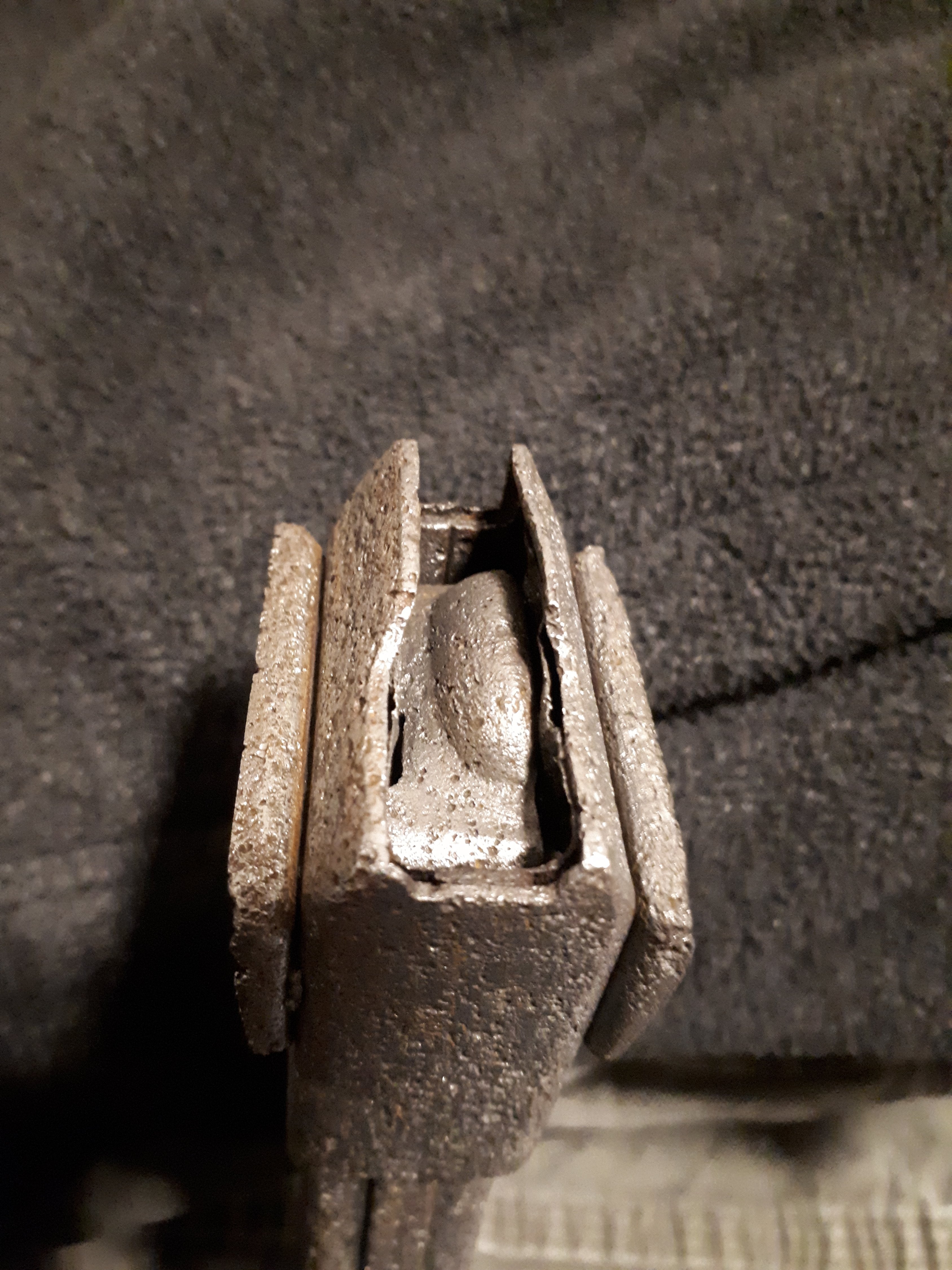

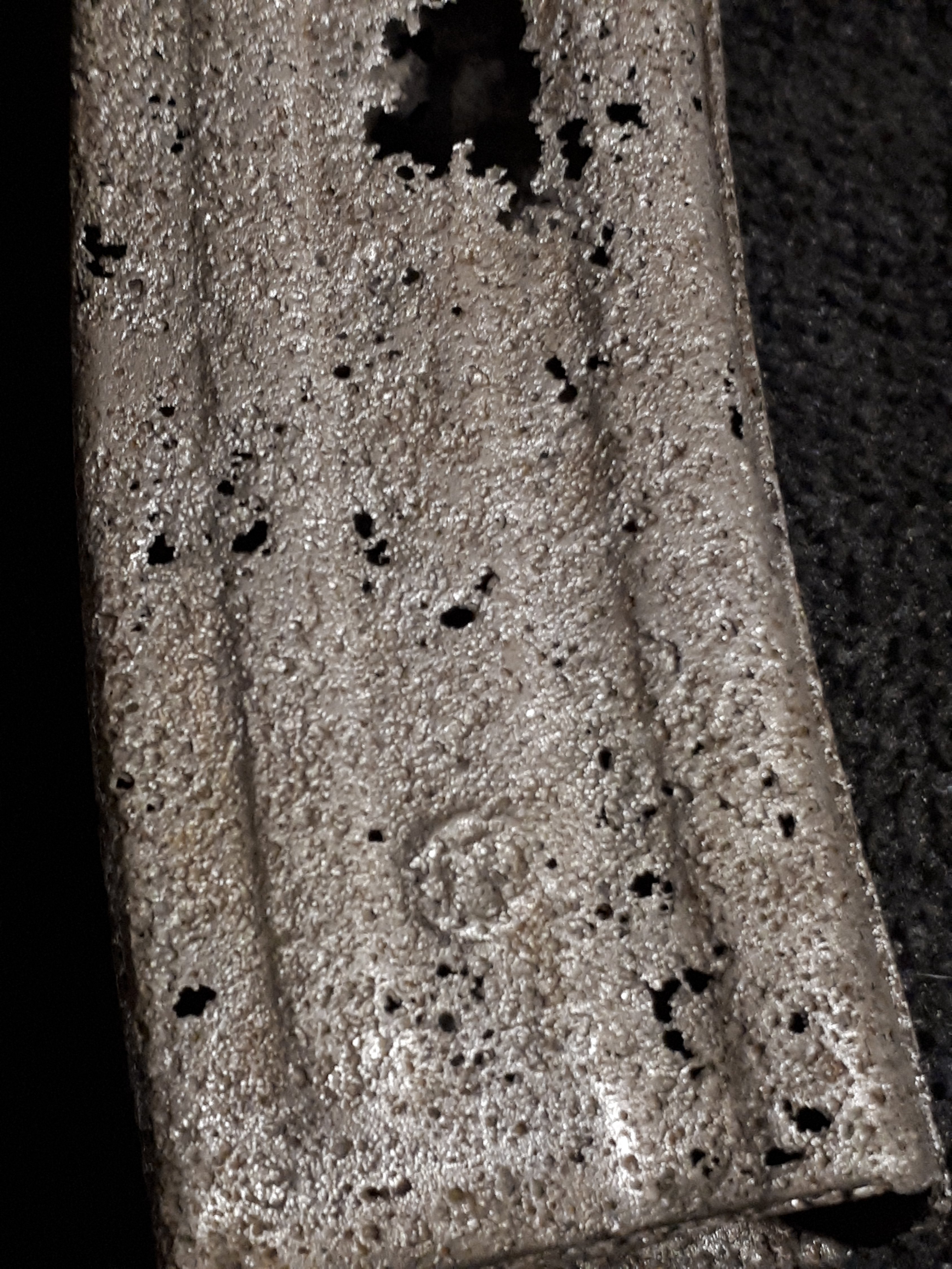

    Всех с наступающим Новым Годом. Решил потренироваться на убитом маге мп40.так как у меня 3 шт.купил прозрачную эпоски. Обклеил.залил. вышло очень не плохо.два других еще думаю.как сделать. Возможно частичная заливка.для веса.так как крышки и подаватели есть. Остатки пружины мп.была двойная в копаном.очистил до полного высыхания.излишки сошли как шкура. Для убитых предметов, вполне как вариант.можно потом шпаклевать.или типа арт.дизайн)) оставить как есть.Всем мира и добра в новом году. С ув.

    Ну как вариант.... добавьте в эпоксидку стружку металлическую (собрать магнитом, после работы болгаркой, например), у меня стружка почему-то чернела при контакте с эпоксидкой... получится и фактура и цвет...

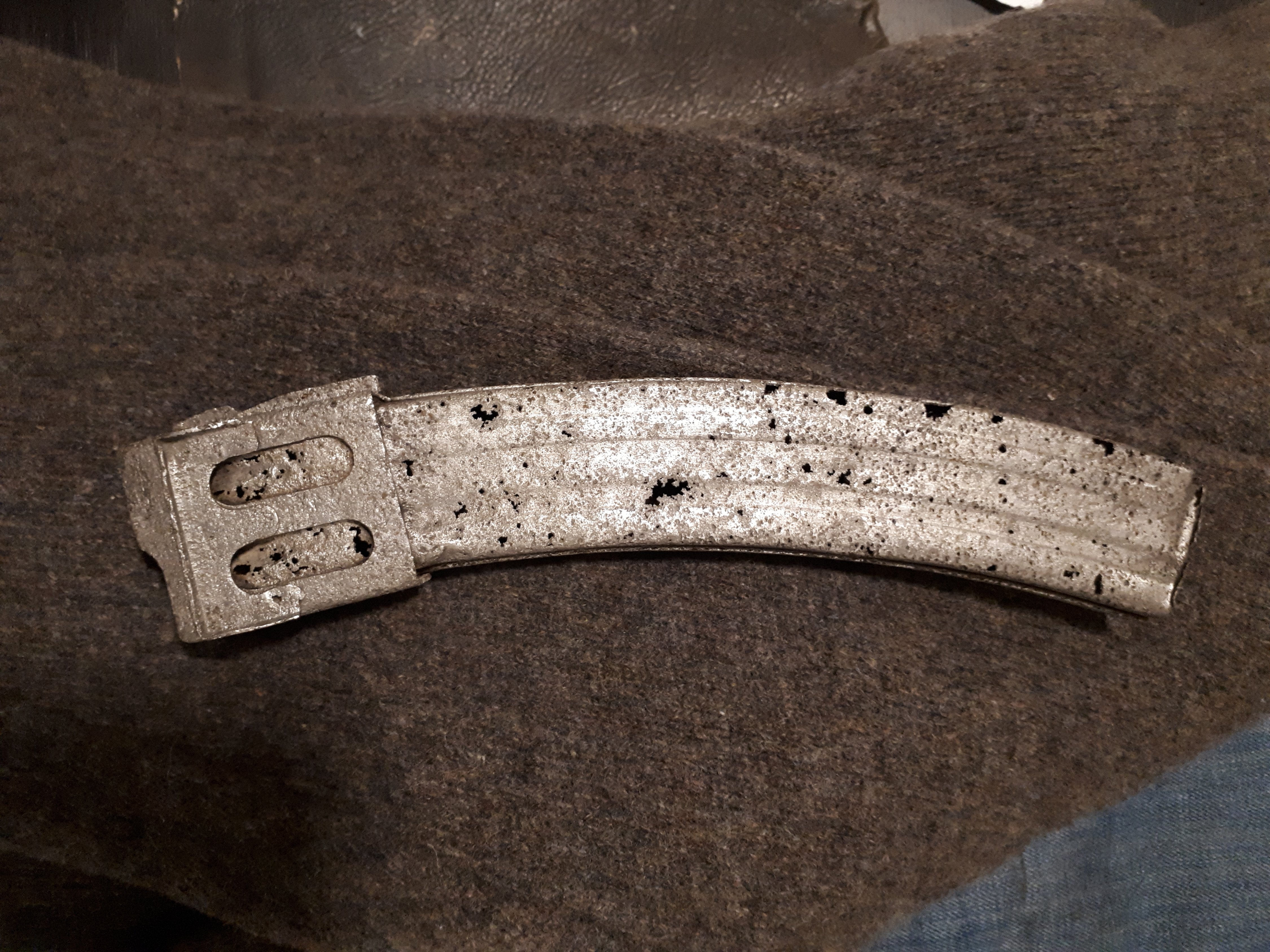

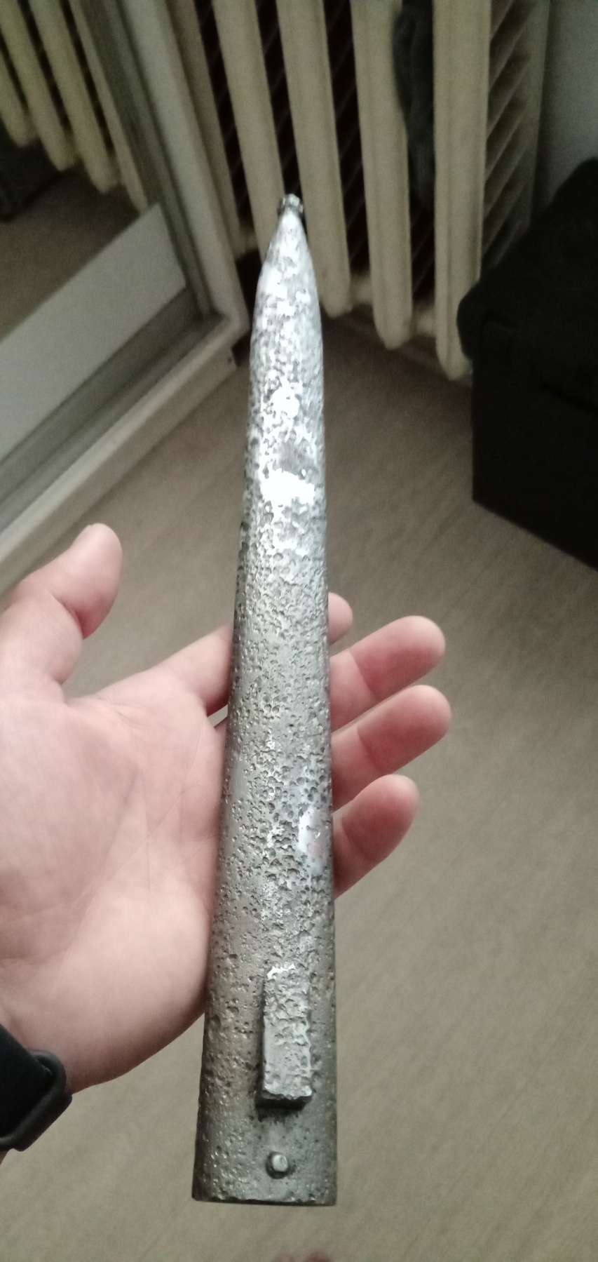

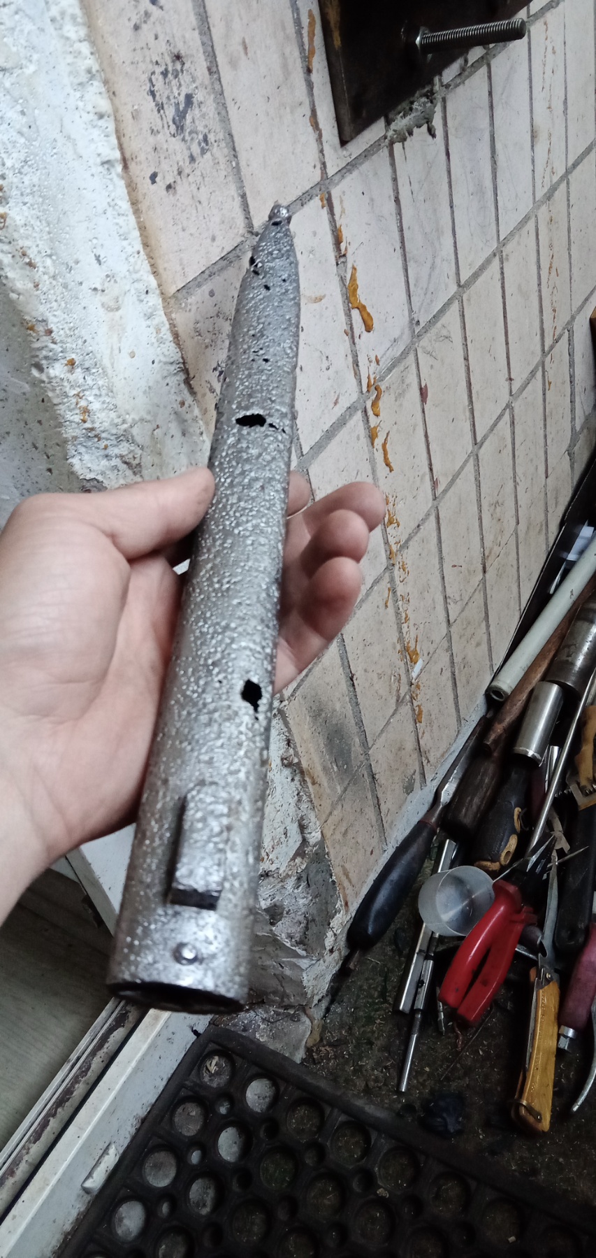

    изображение_viber_2022-06-17_11-17-09-613.jpg изображение_viber_2022-06-17_11-17-09-938.jpg как по мне - запаять проще..

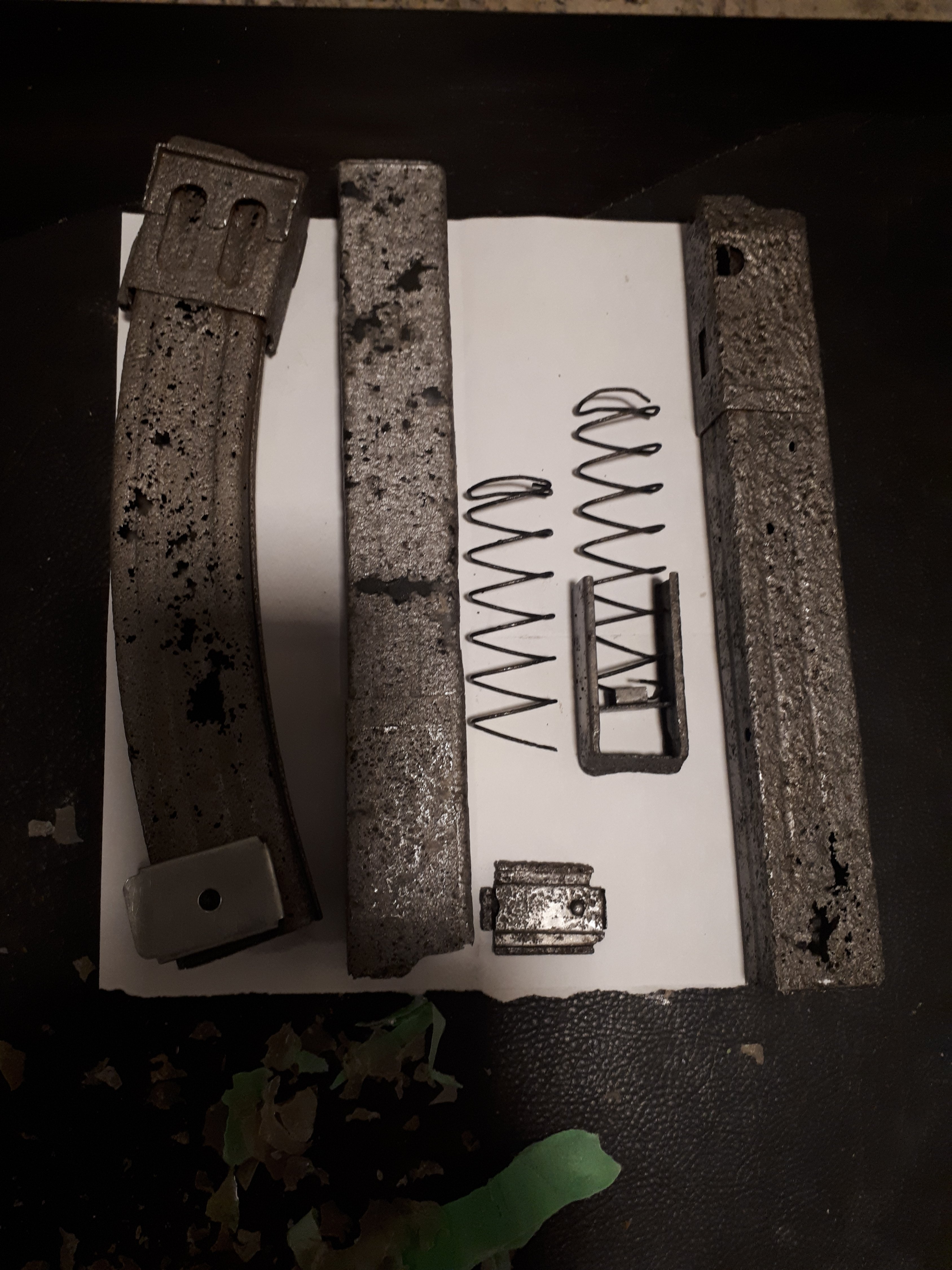

    Согласен.один буду паять. Ппш ый еще думаю. Этот с эпокси может пошпаклюю металлшпаклей.в подсумке сойдет. Интересна сама идея .к примеру бубен без крышки с улиткой ммг патроны. Залитый полностью.как антураж.при условии что не спасти металл. С ув

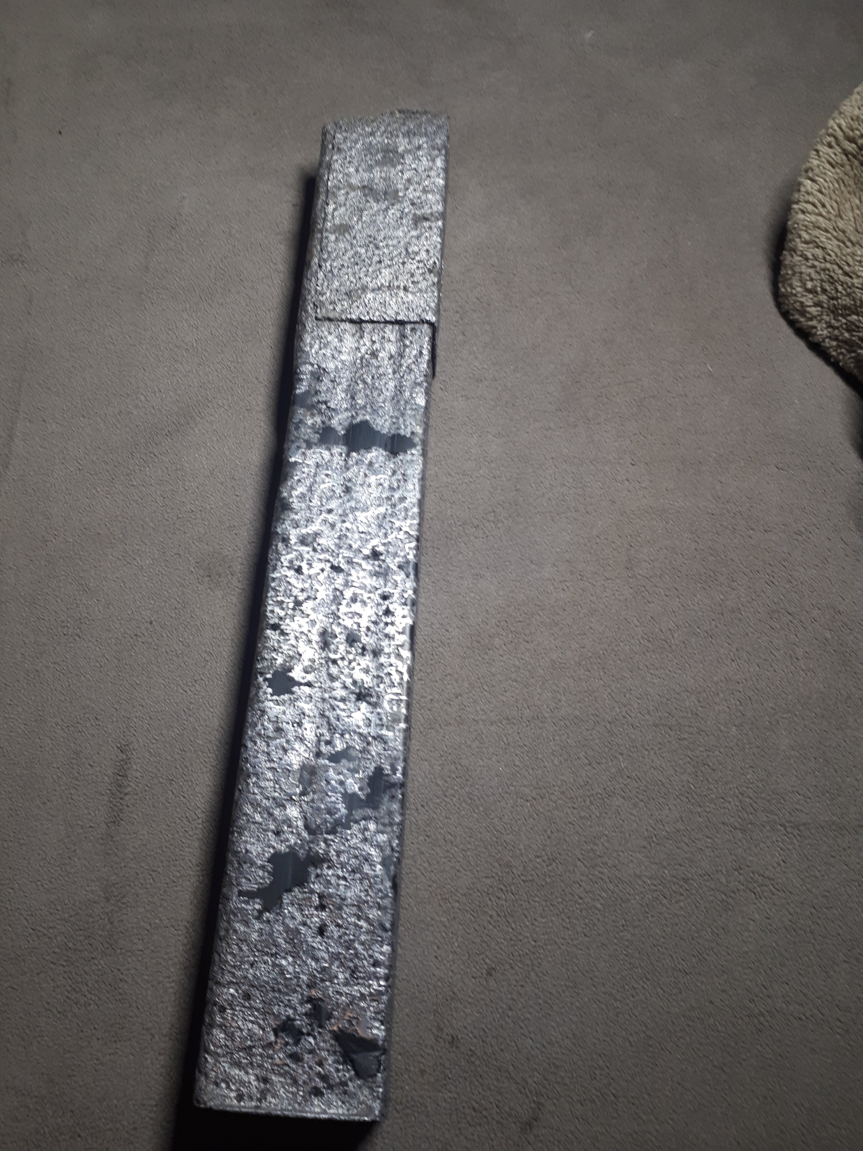

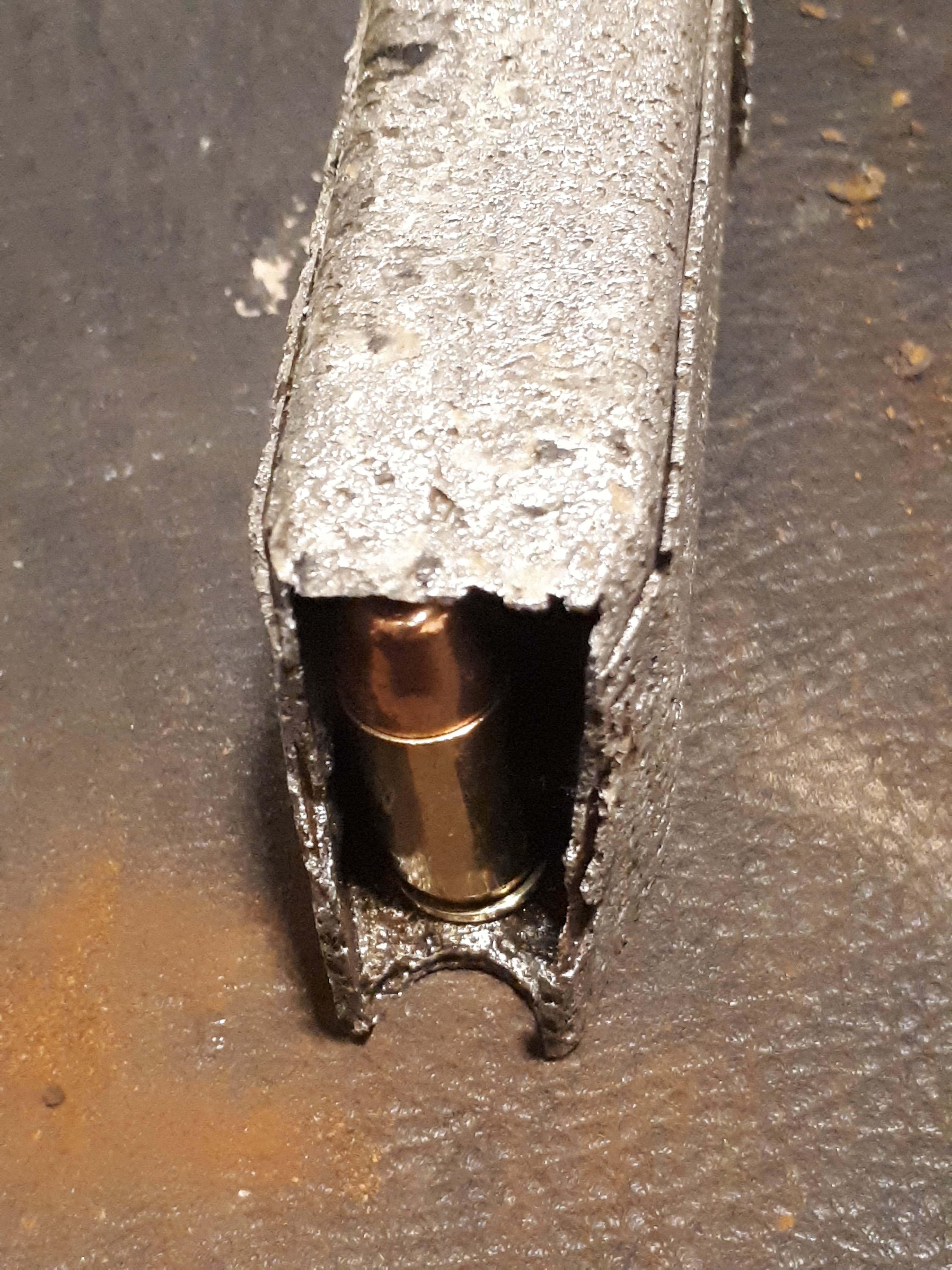

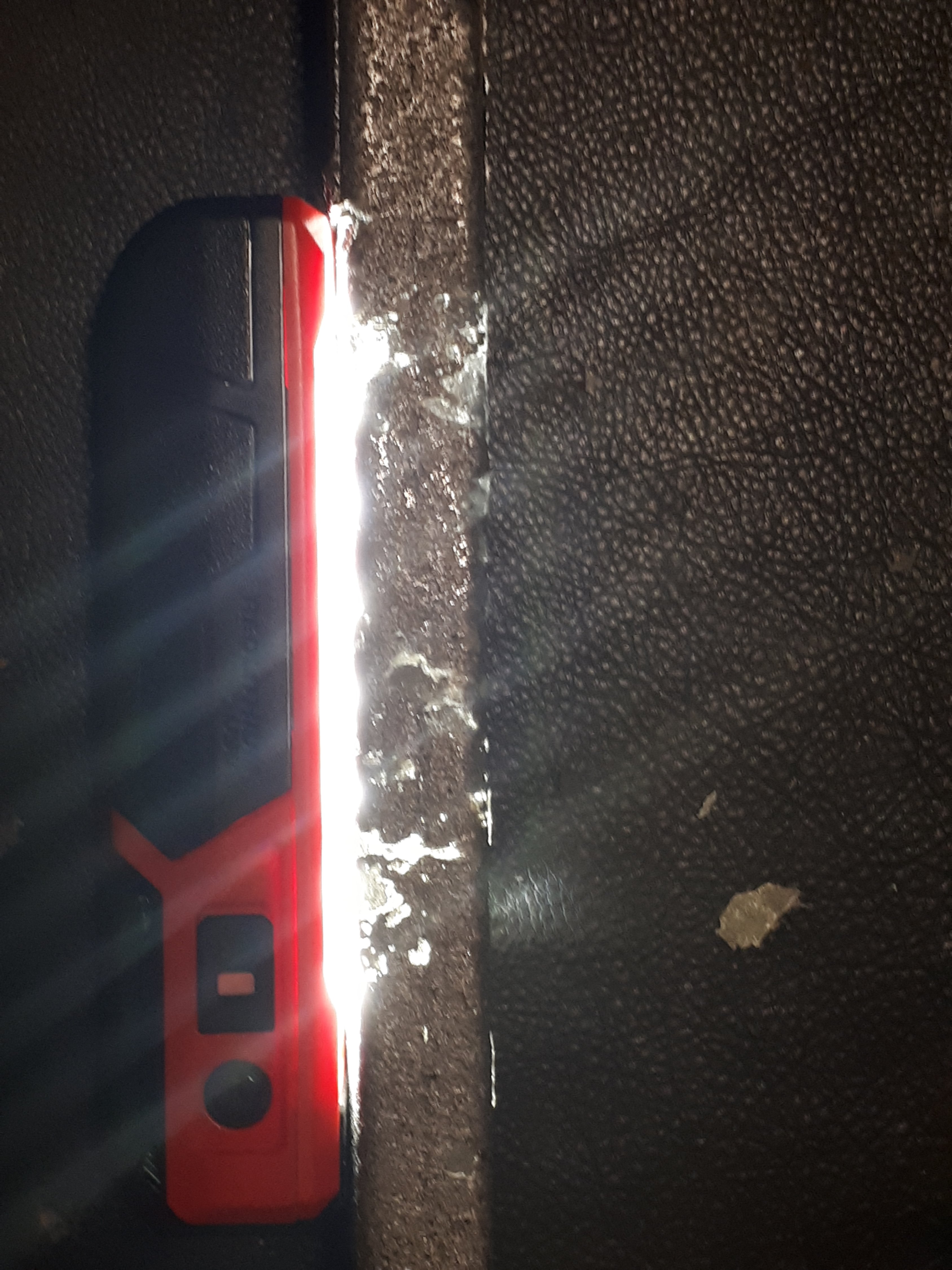

    Почистил слегка наплывы, полирнул. Можно шпаклевать смело.жесткость,вес. Реально низ под пальцами гнулся. Совет. Плотно обклеиваить для заливки, расклеить до полного высыхания. Есть возможность снять легко шкуру рихтануть.срезать наплывы. И слегка углубить выскаблить большие поры , если будет заполнение клеем шпаклей итп.с ув.

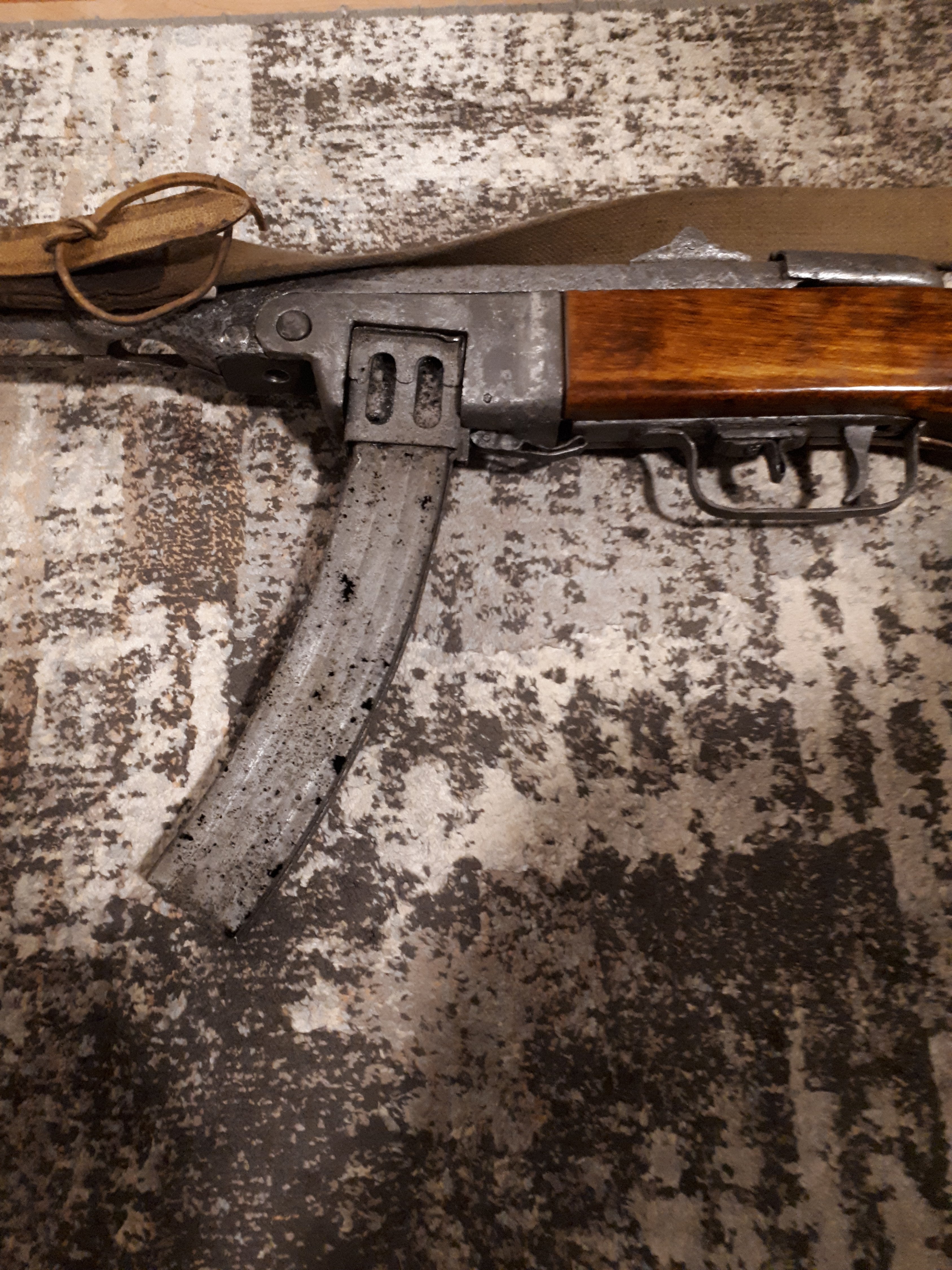

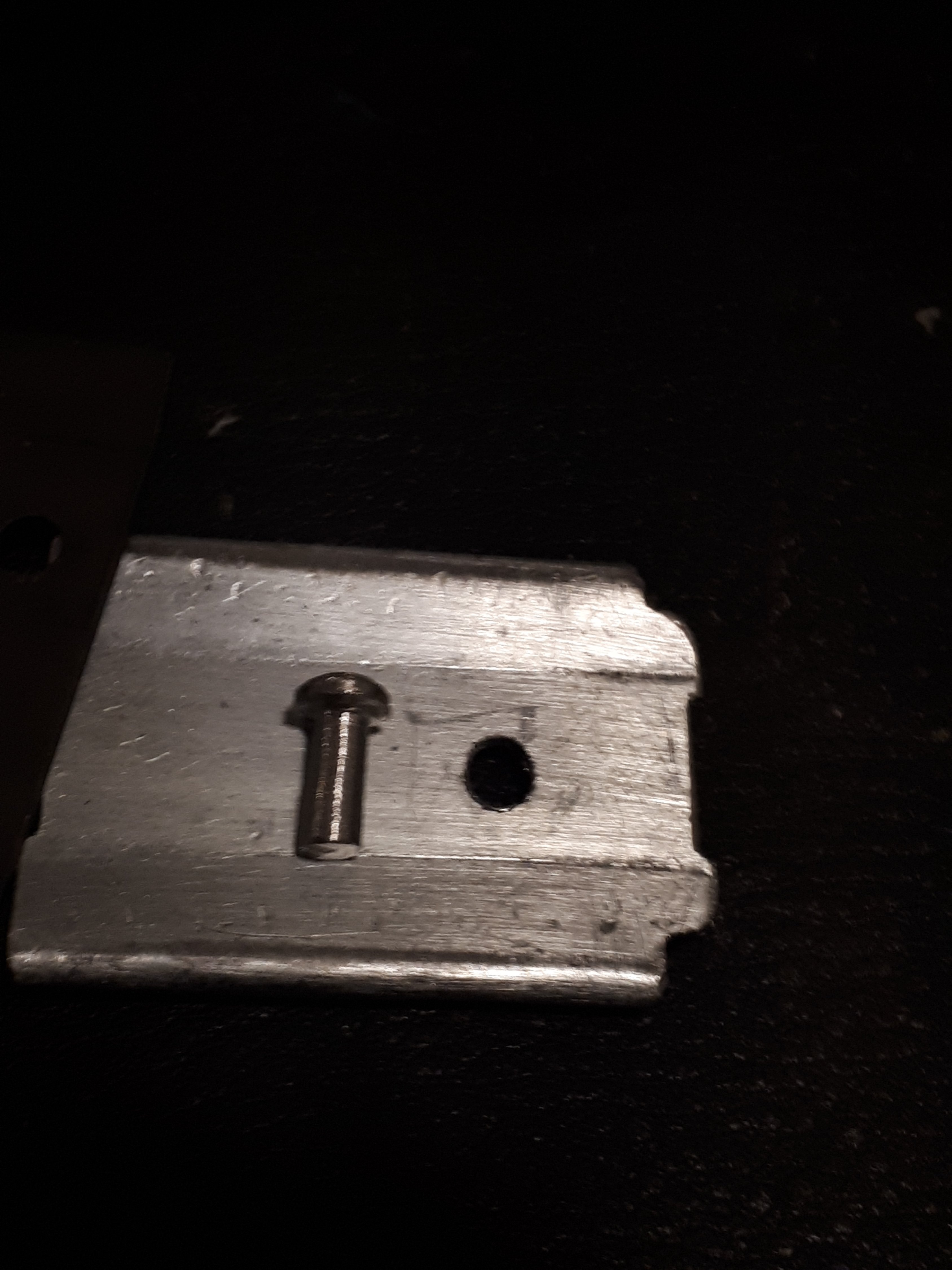

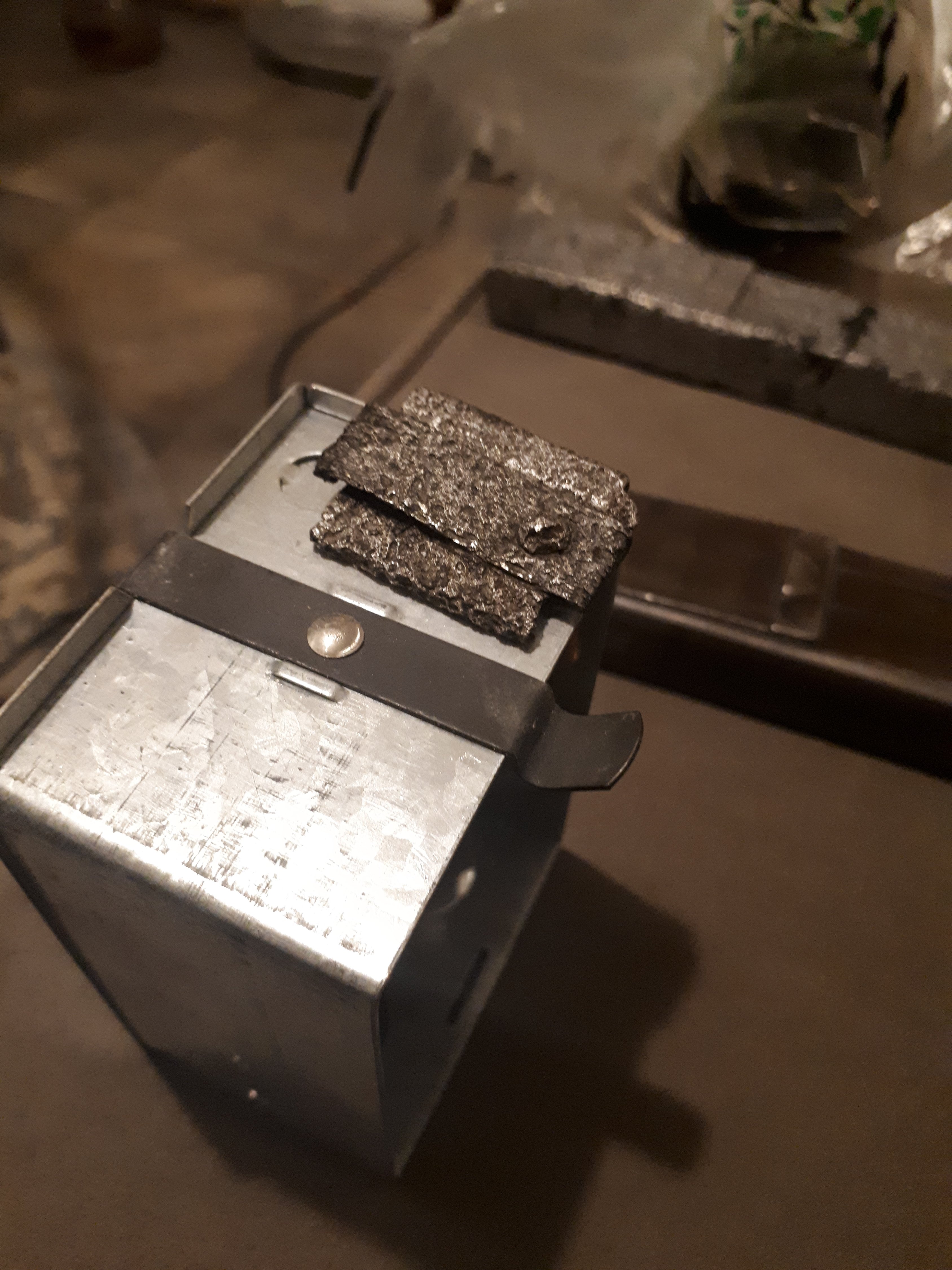

    Пока так. Крышка из электро. Коробка. Пружина после отпуска все равно сломалась. Потренировался Теперь думаю ппш ый .С ув
