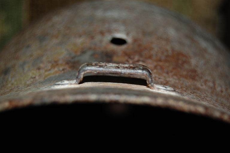

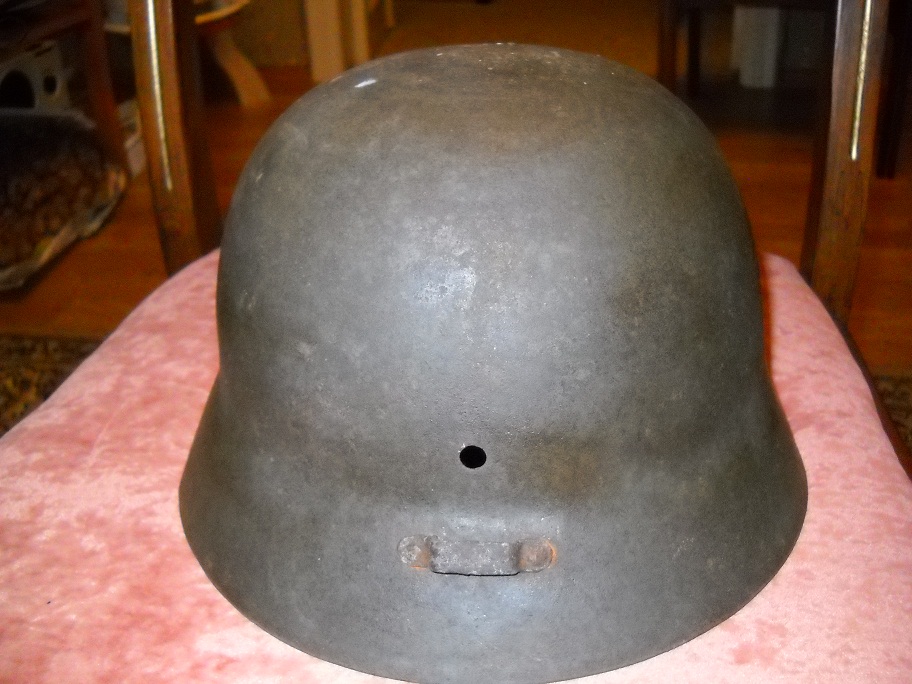

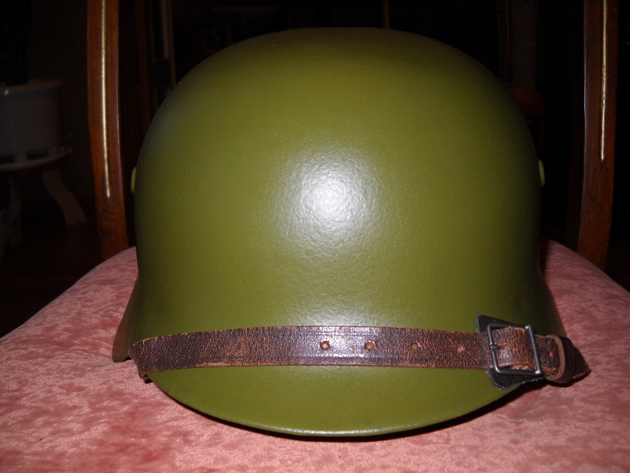

    в принципе все на фото, сама скоба новодел, и ее установка на клепках[/QUOTE]
    Я конечно извиняюсь, сам недавно делал скобу на венгра, она должна быть из миллиметровки, и с загибами. Эта моя.
    663, Поліщук та Мигел подобається це.

    Я конечно извиняюсь, сам недавно делал скобу на венгра, она должна быть из миллиметровки, и с загибами. Эта моя.[/QUOTE]
    интересное замечание
    сегодня посмотрю на своих коллекционных складских, про загибы это что-то новенькое
  5. Paolo.M
    Paolo.M Stabsfeldwebel
    699
    Украина, Львов

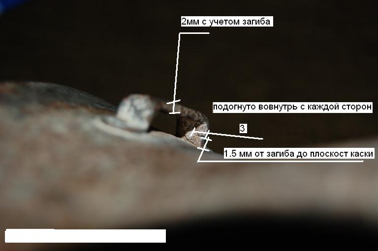

    На этих фото загиб явно виден. А как ваши исследования, очень уж не хочется переделывать :). С уважением.

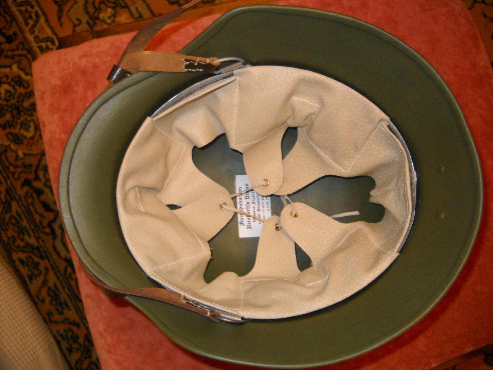

  6. Reinhardt Unrau
    Reinhardt Unrau Leutnant
    27
    69
    2.896
    8./Jnf.Rgt.42 Stahlhelm
    Вы правы, посмотрел свой шлем в хорошем сохране, там действительно есть загибы :smile_12:
    663 та Paolo.M подобається це.

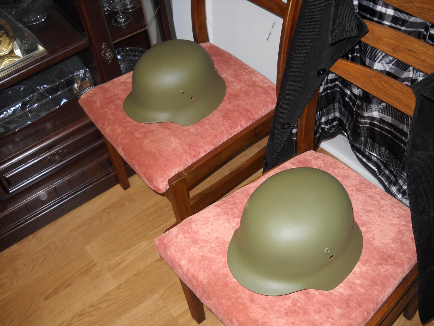

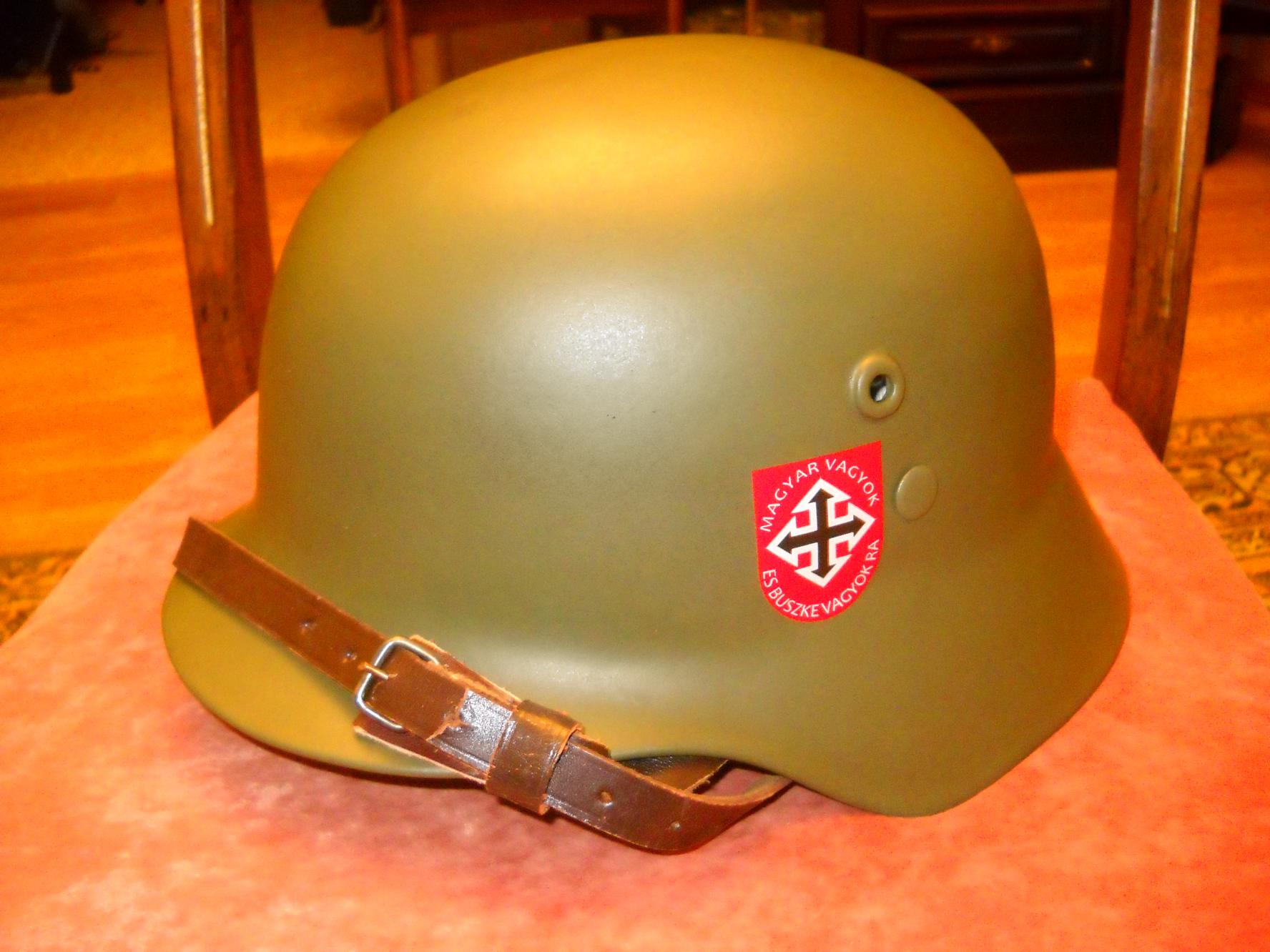

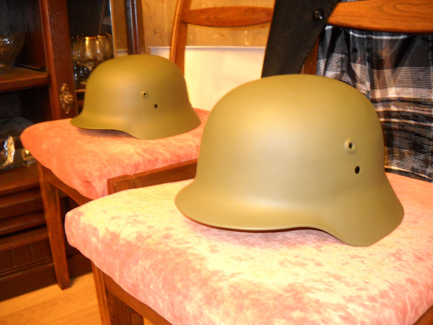

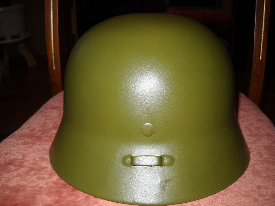

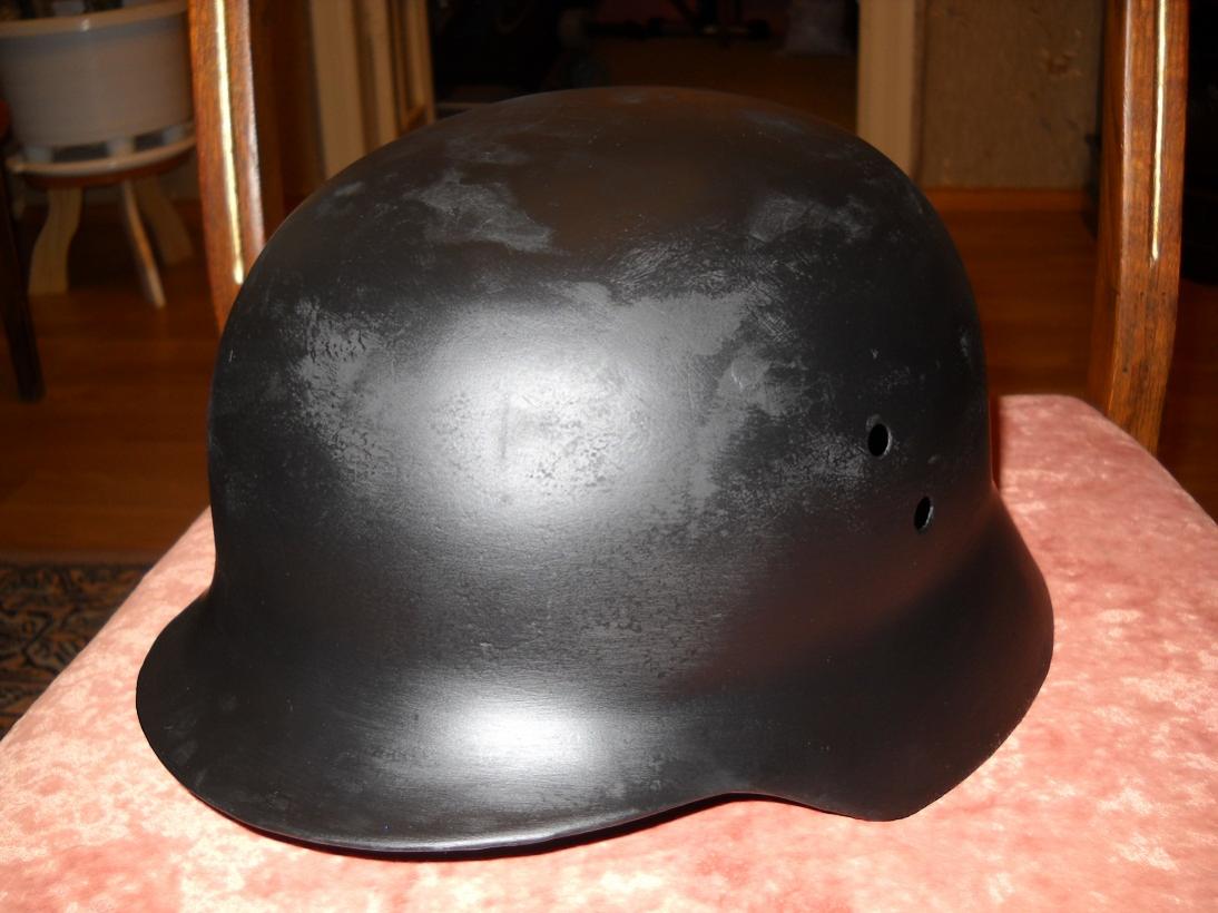

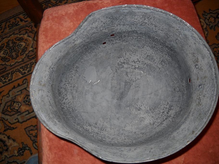

    Итак 64-ка готова :smile_8:
    663, 0@ .sanjok. @0, Presto та ще 1-му подобається це.

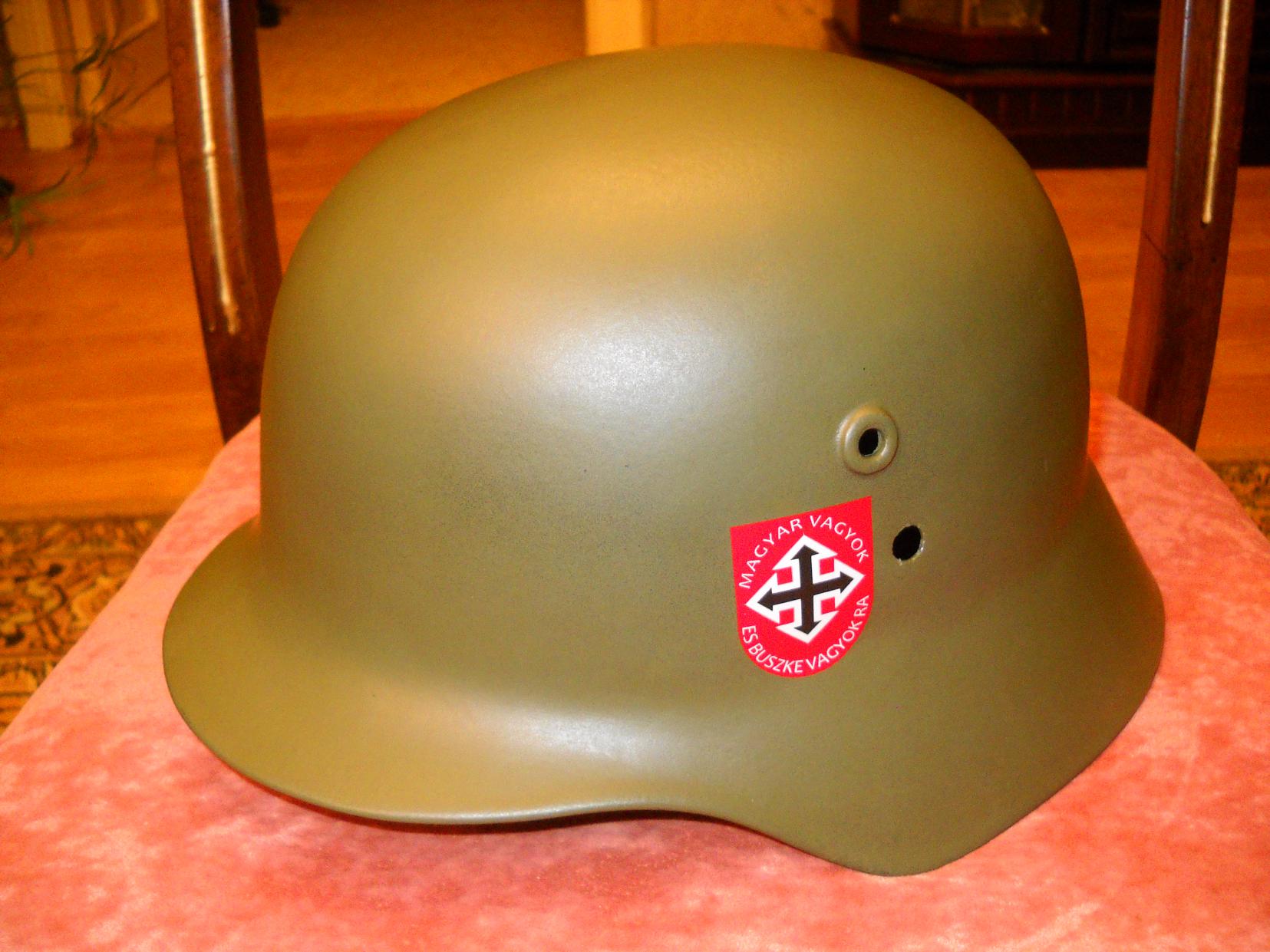

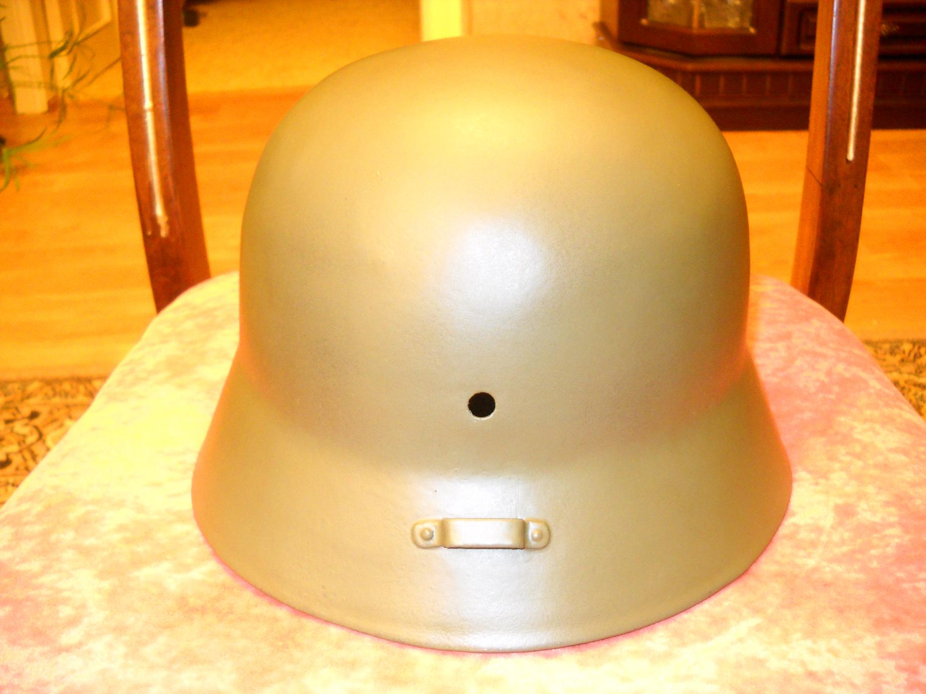

    66-ю закончил :smile_12:

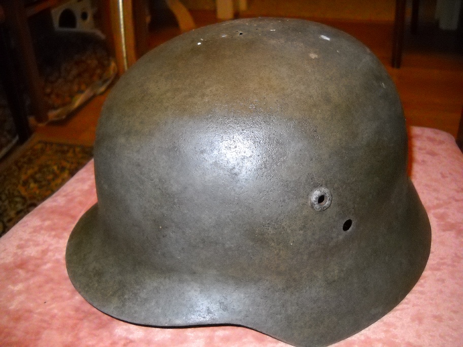

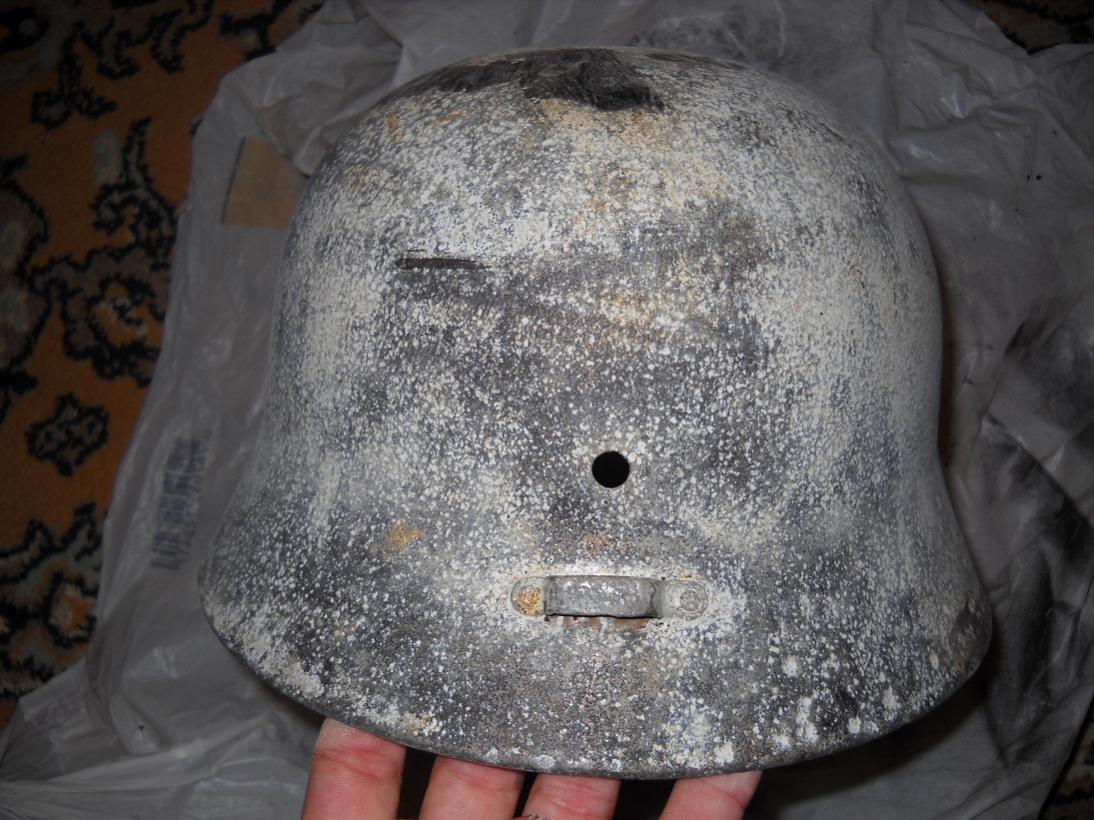

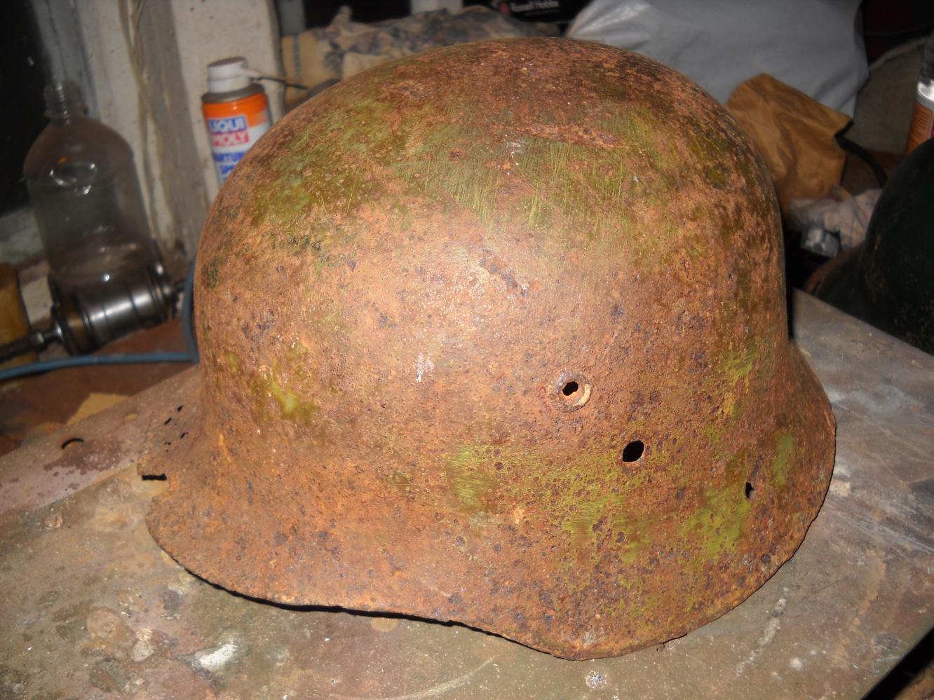

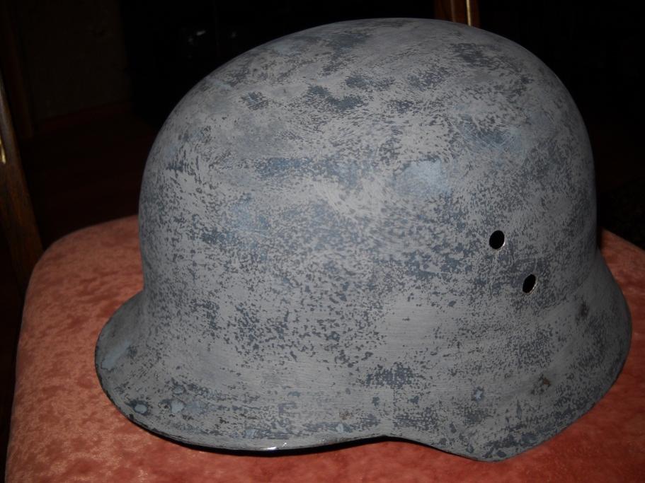

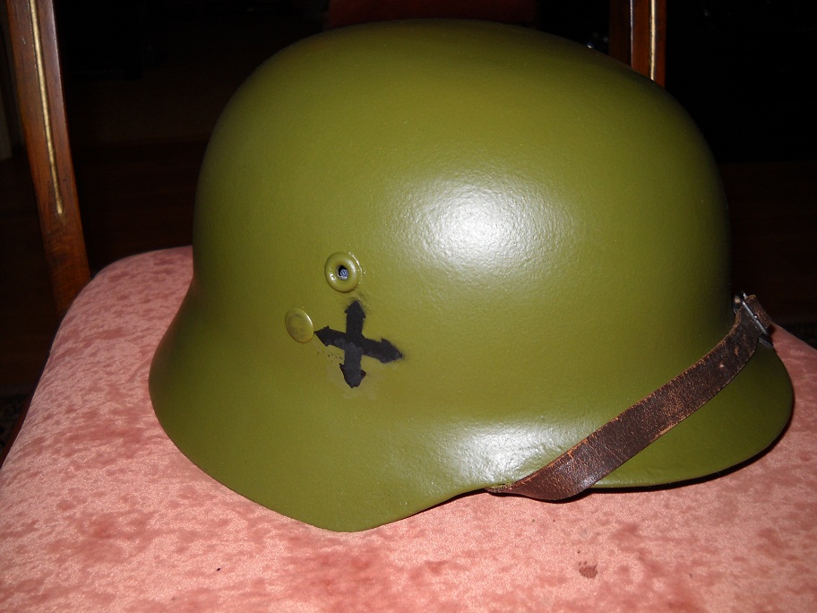

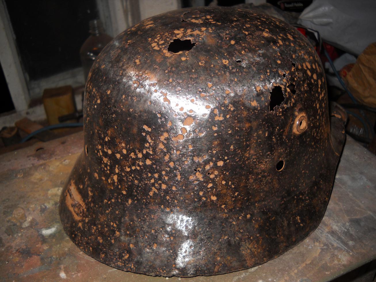

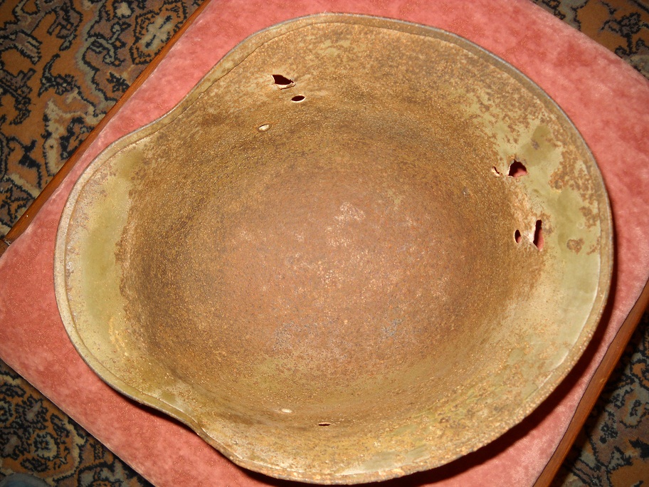

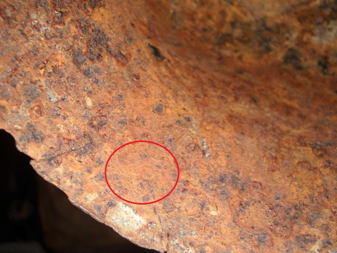

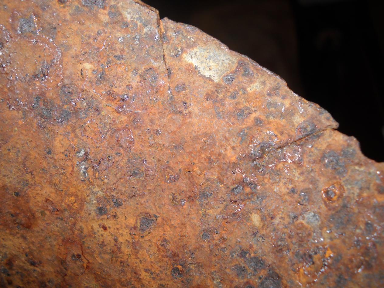

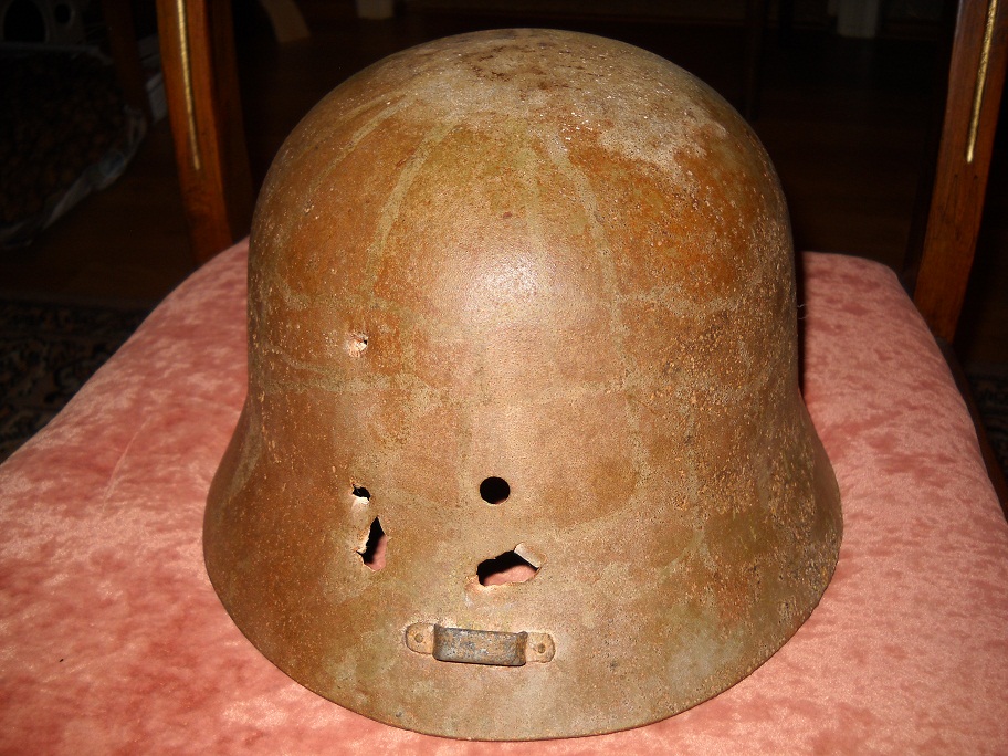

    итак 68-я еще на сварочных работах, но с учетам интереса к теме решил вернуть к жизни еще парочку 64-ых, но сохранчиком похуже
    №4 64-я с остатками краски, но ....... подробности на фото
    кстати видны остатки клейма AG
  11. Reinhardt Unrau

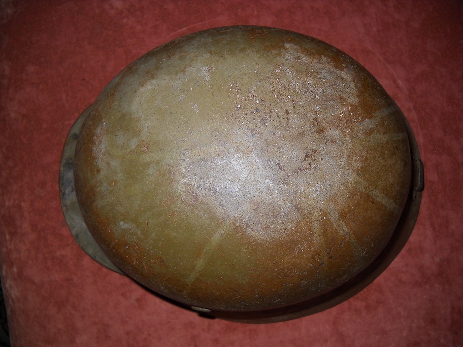

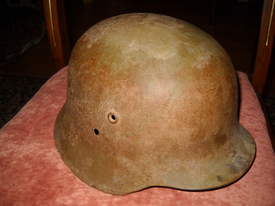

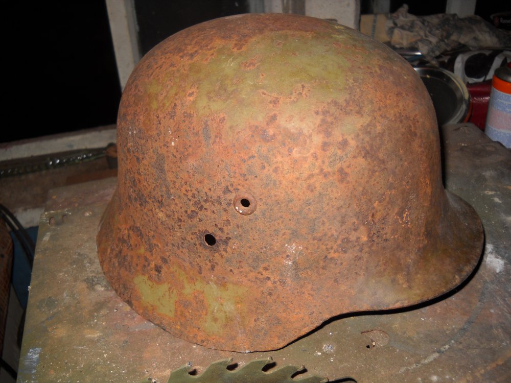

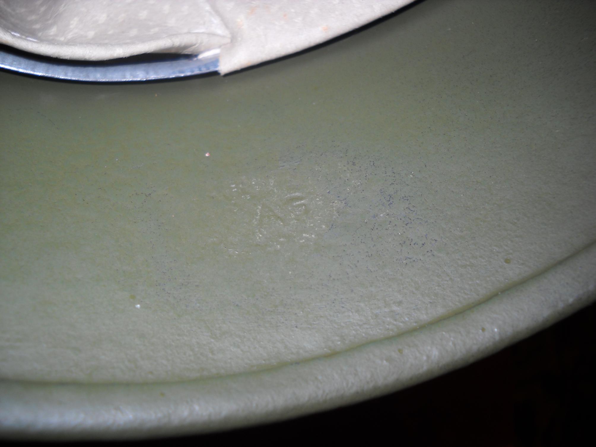

    №5
    тоже 64-ка, и очень занятная

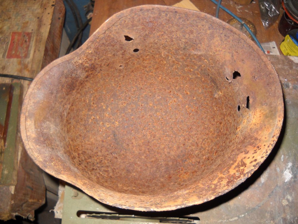

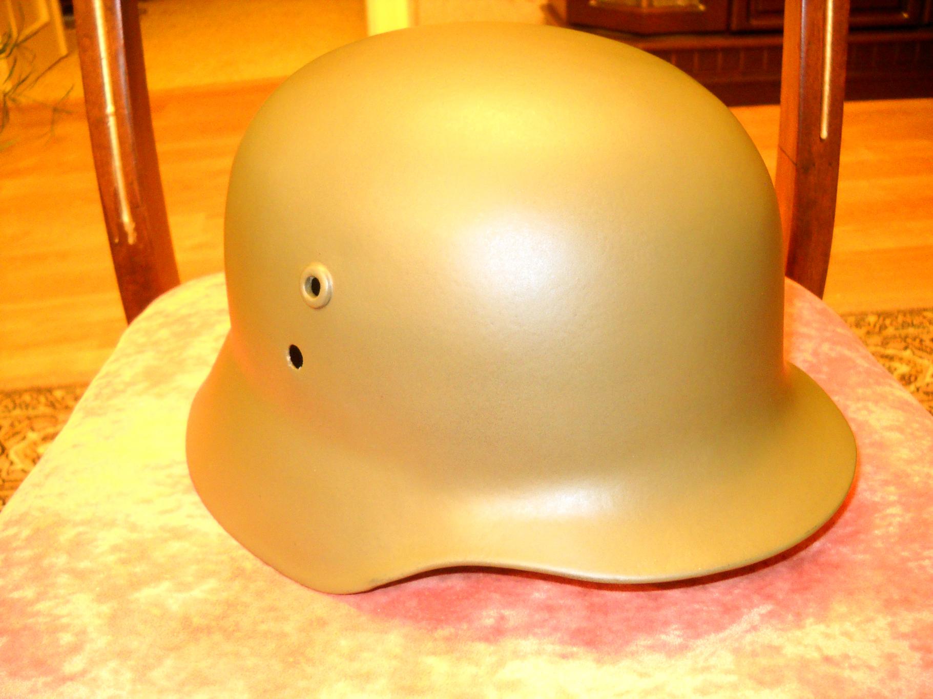

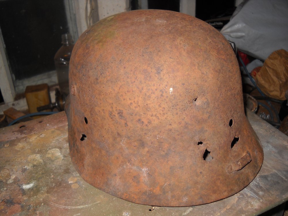

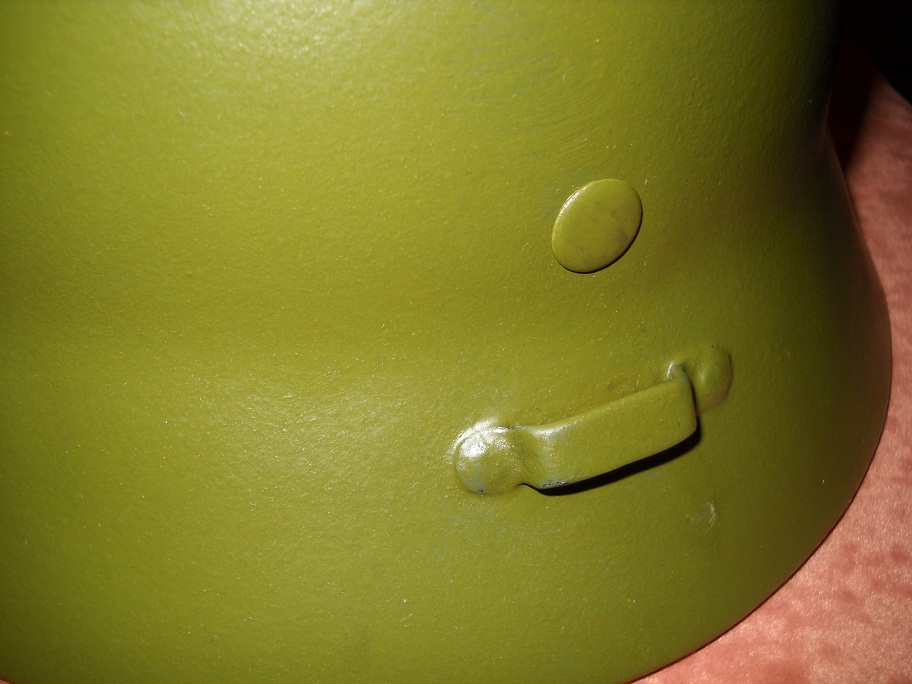

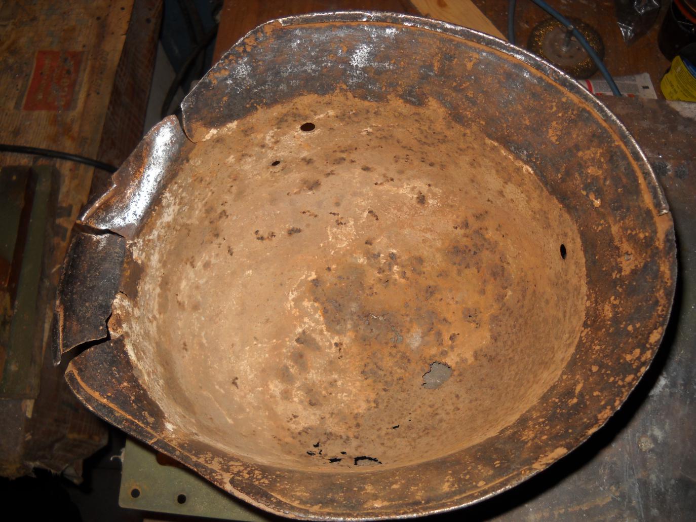

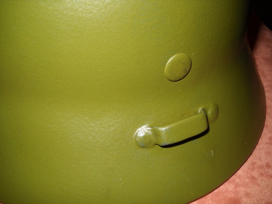

    Наконец №3 вернулся со сварочных работ
    Подробности на фото, начинаю шпатлевать

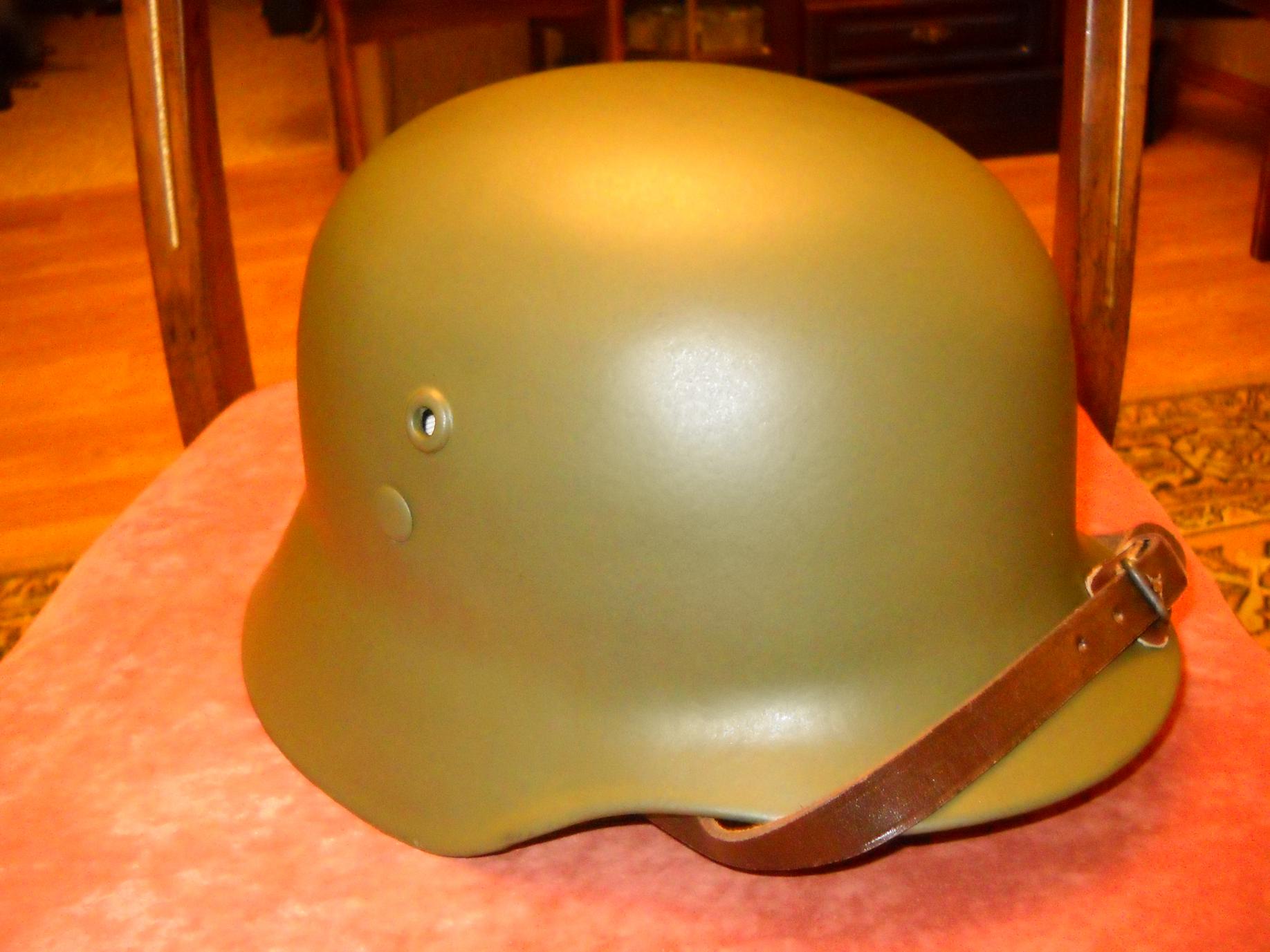

    По номеру №3 работа потихоньку движется.
    Скоро поставлю люверсы :smile_8:

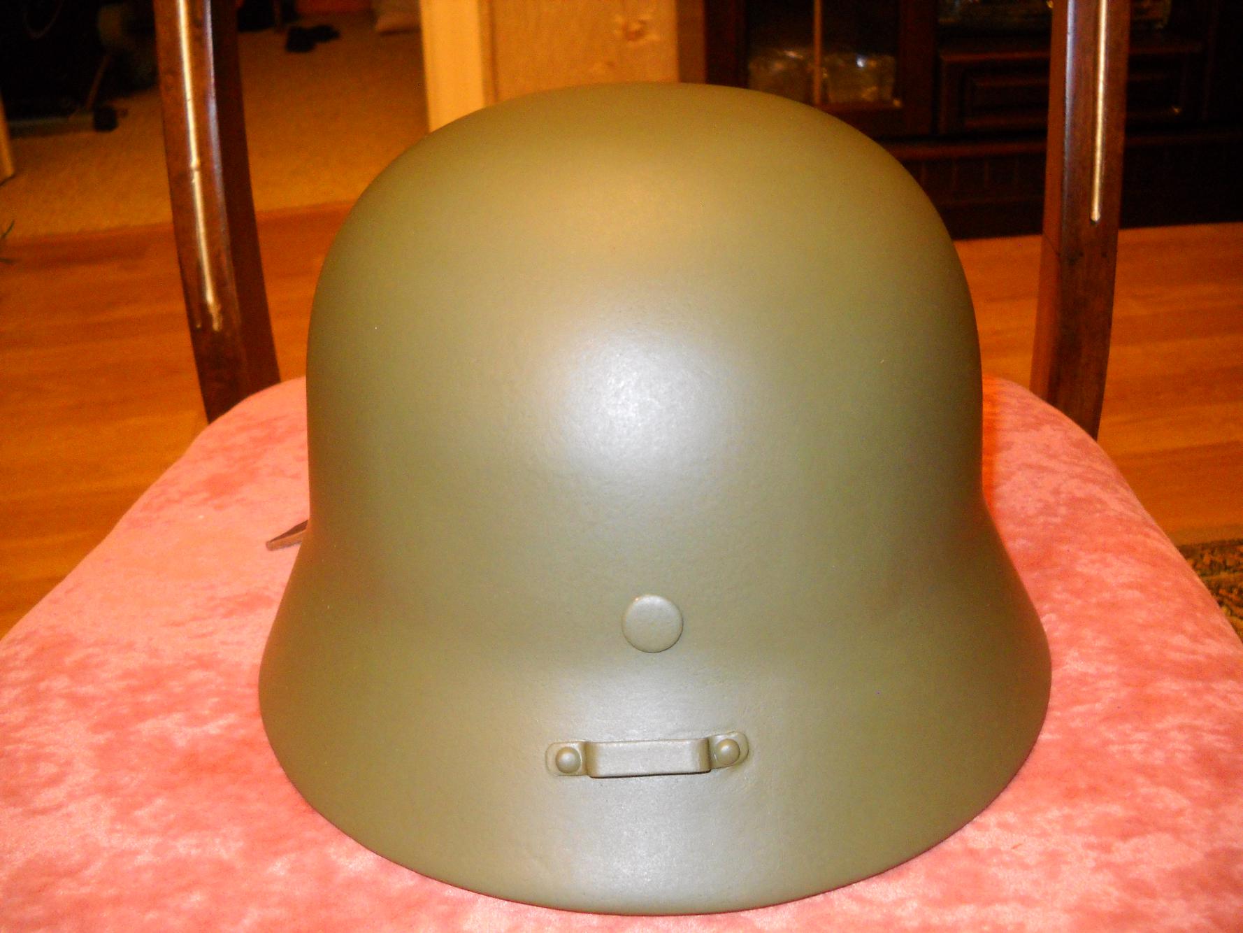

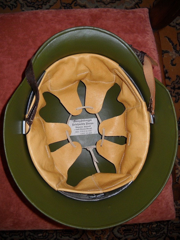

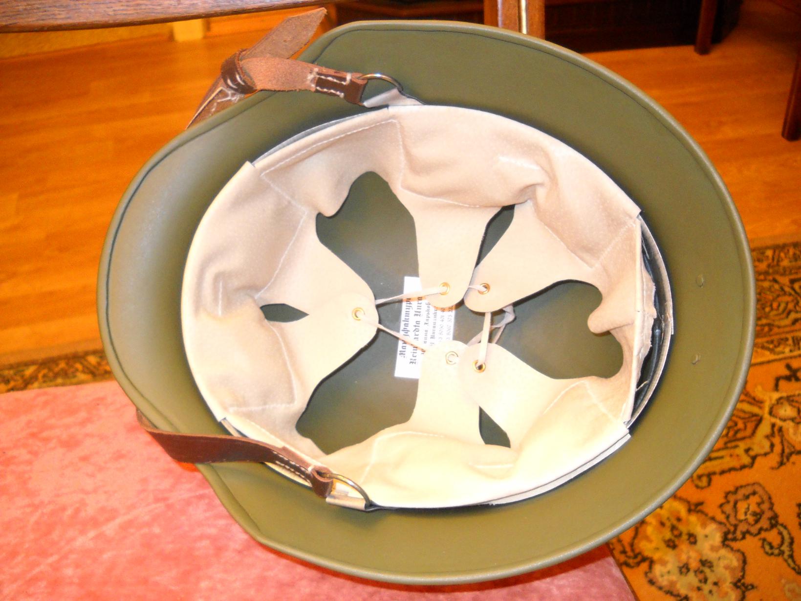

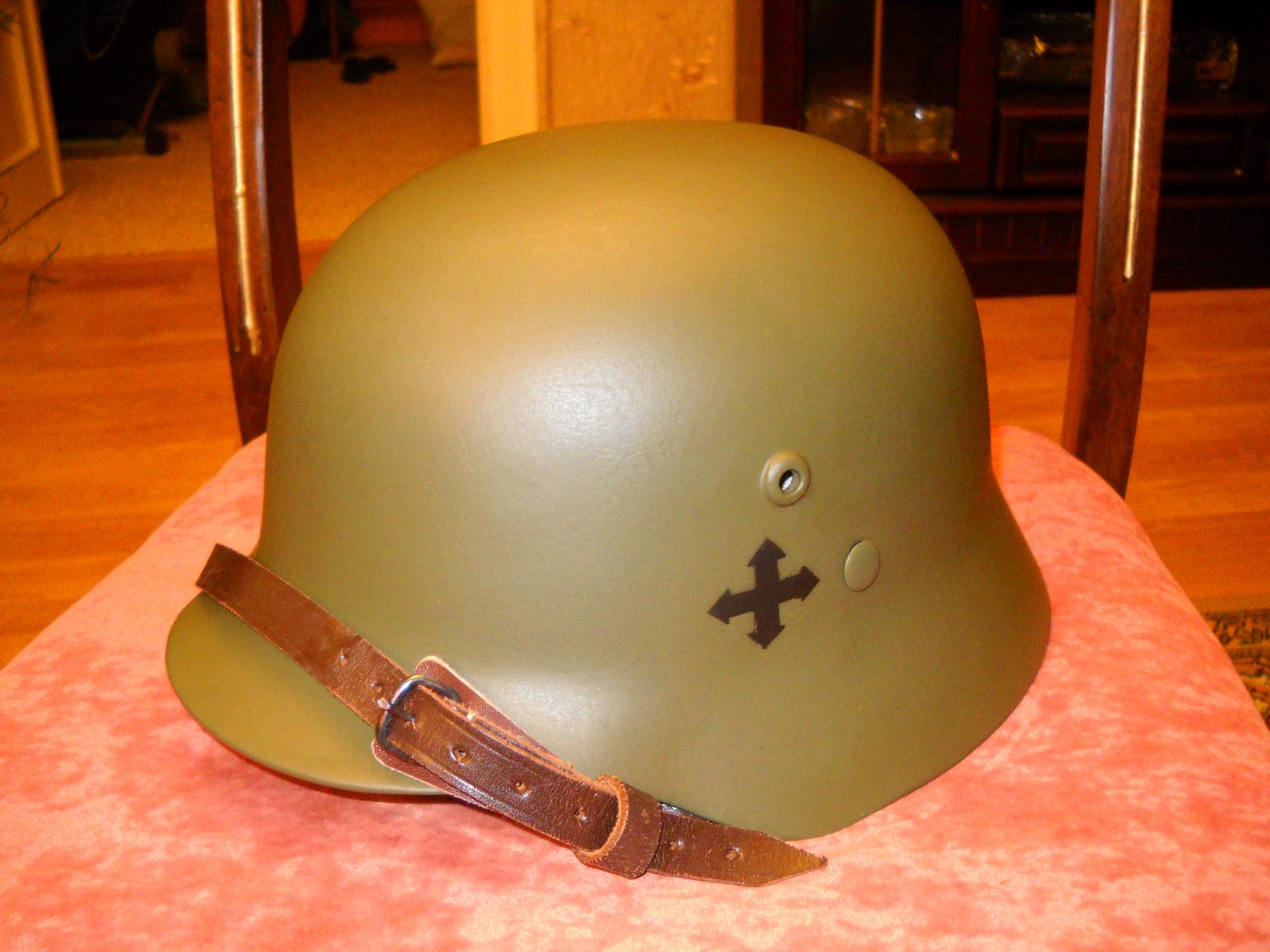

    №3 к установке люверсов и покраске готов!
    663, Hans-Ulrich та Рихард подобається це.

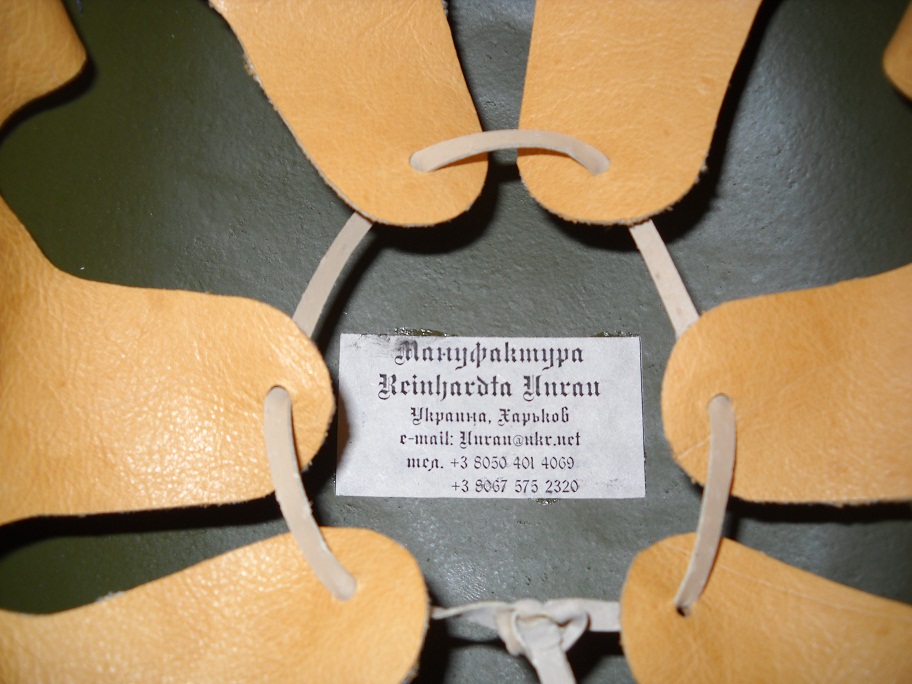

  15. volksfront
    volksfront Stabsgefreiter
    169
    Weißrussland
    Отлично получились шлемы! Размеры подбородочного ремешка можно попросить и выкройку кожи подшлема?
  16. урк
    урк Leutnant Клуб взаимопомощи
    6.080
    камрад , можна поцікавитись - як і чим ви чистете ваші шоломи ?
  17. Reinhardt Unrau
    27
    69
    2.896
    Майже завжди з початку електроліз

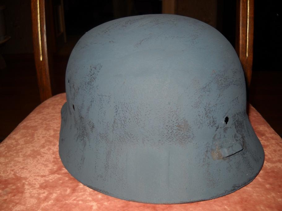

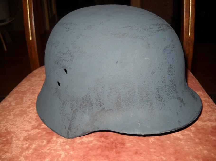

  18. Reinhardt Unrau
    27
    69
    2.896

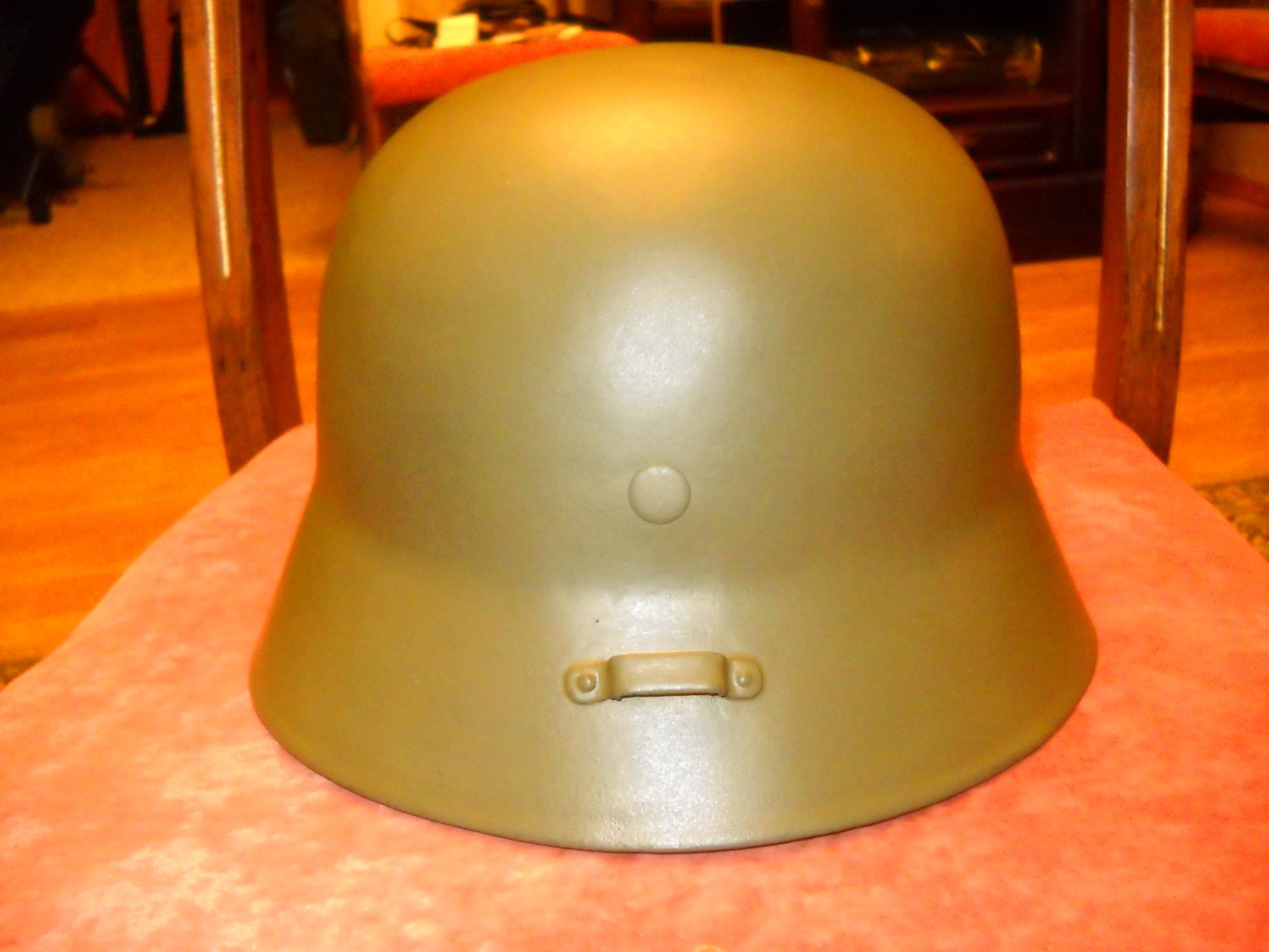

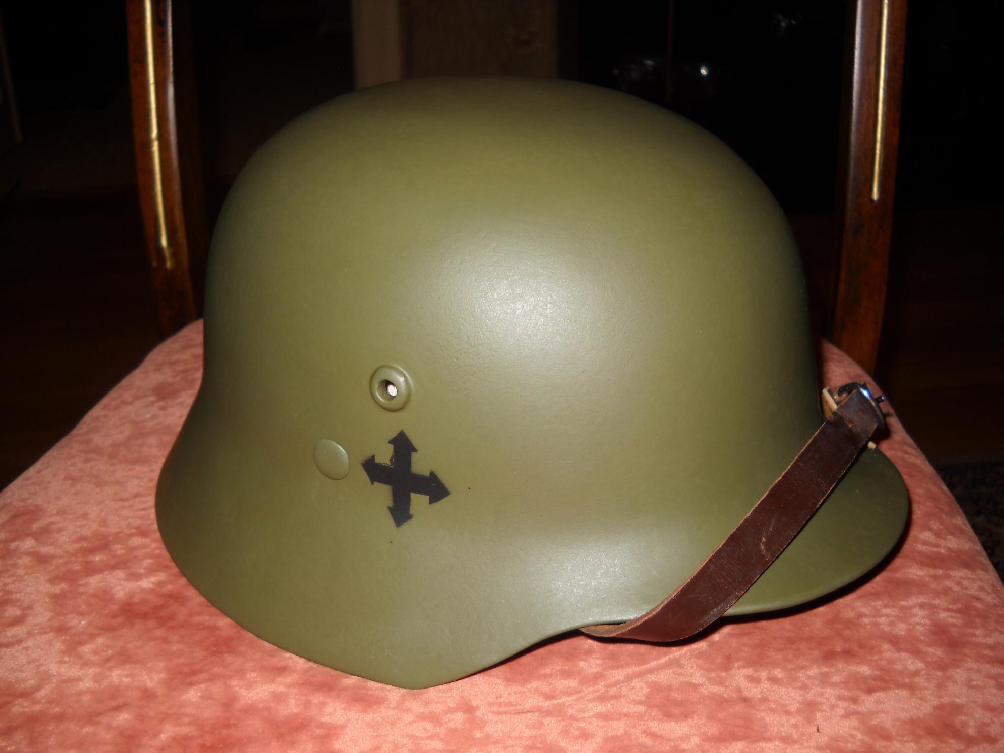

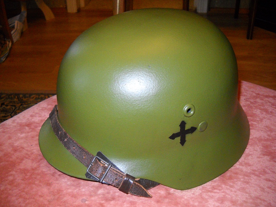

    Наконец №3 обрел свою полноценную вторую жизнь!
    663, 0@ .sanjok. @0, volksfront та 2 іншим подобається це.

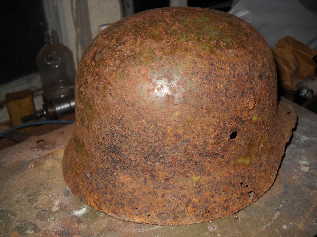

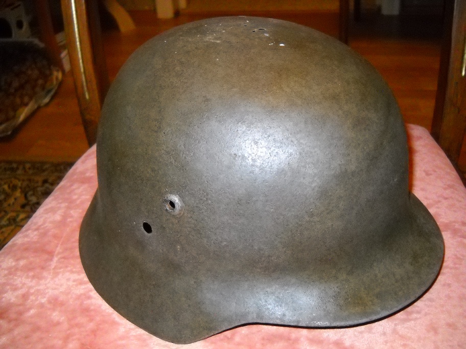

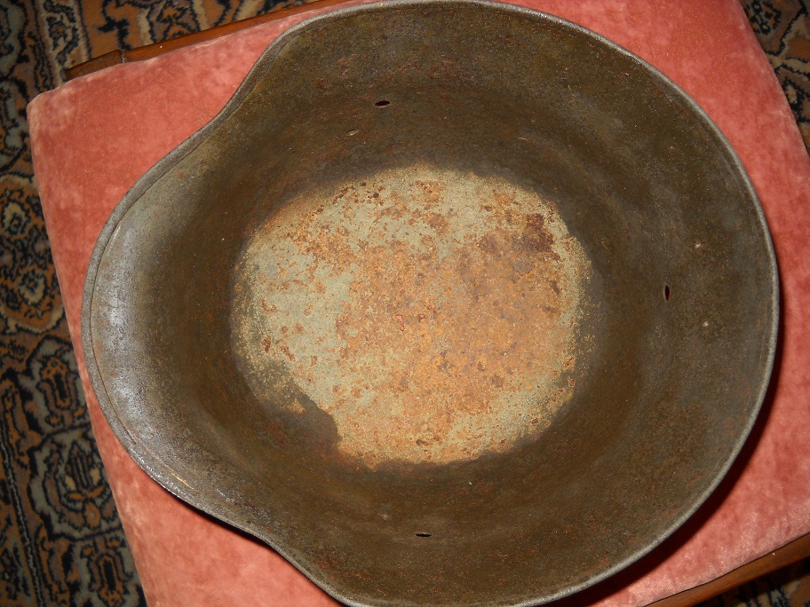

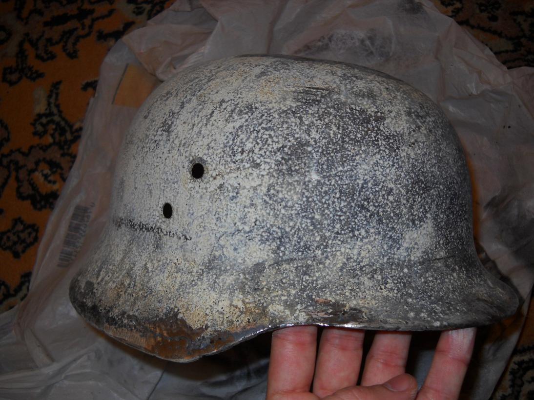

    Добавлю еще и №6,
    буду пробовать его просто мыть методом Шпагина
    потом по ходу определяться, что делать далее

    Какие будут мнения, что получится с номера 6 ???

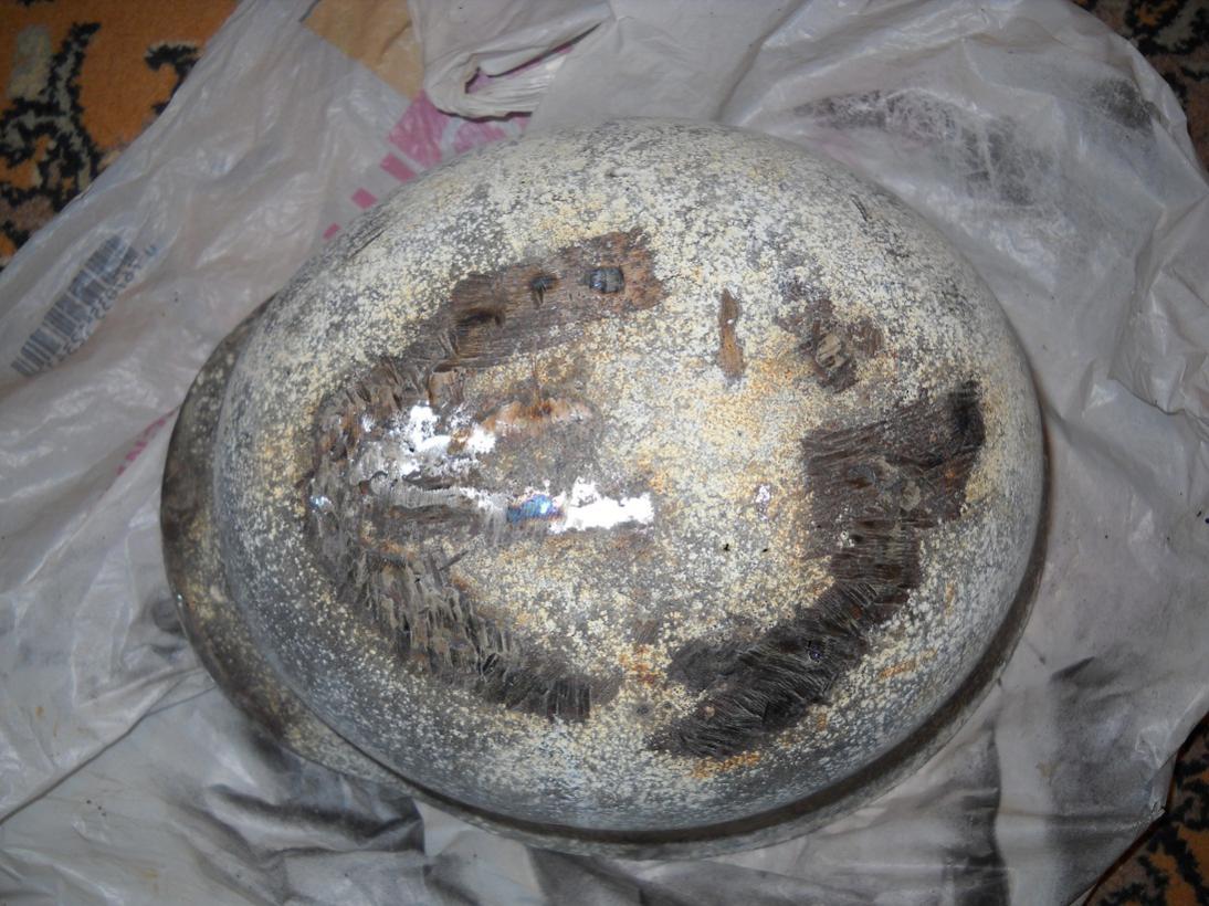

  25. Reinhardt Unrau
    27
    69
    2.896

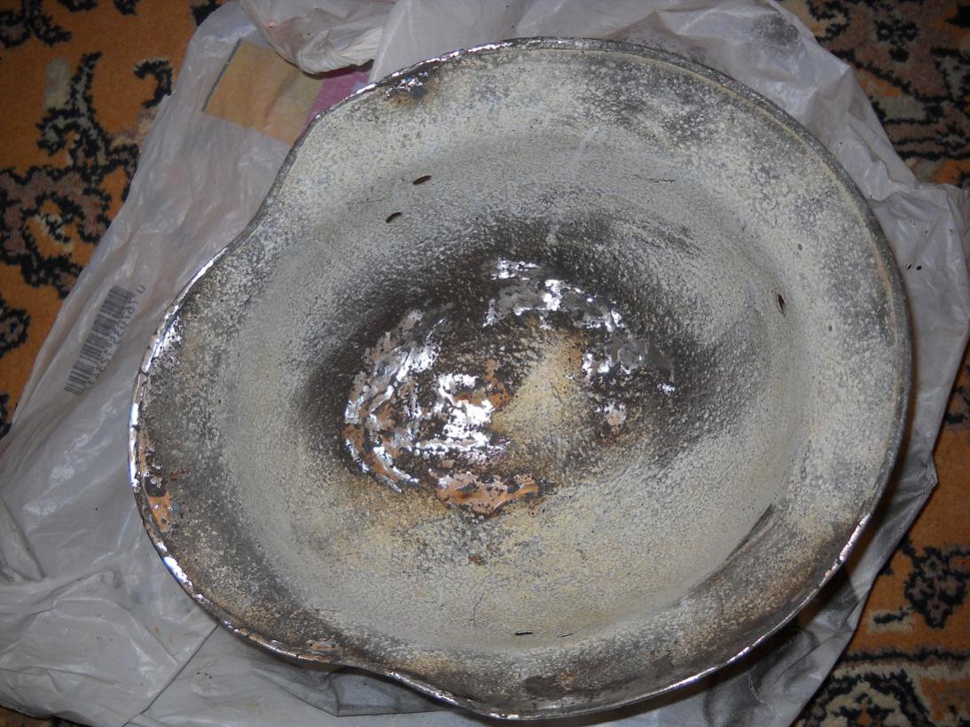

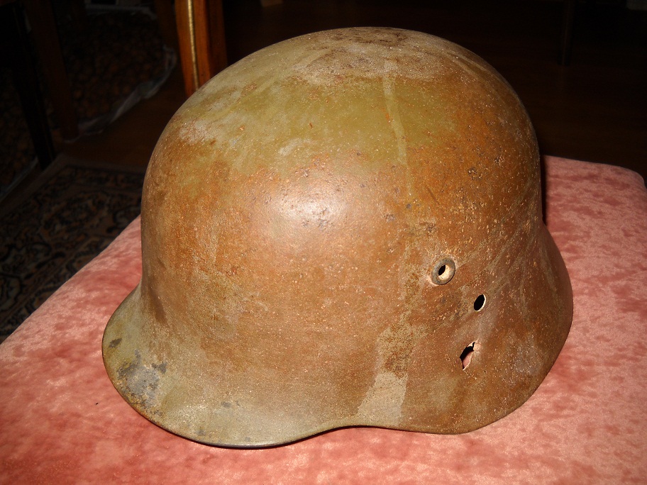

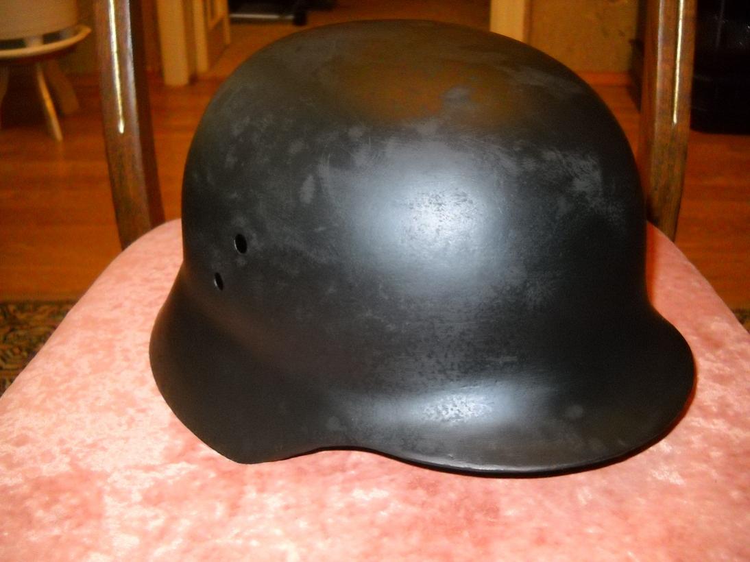

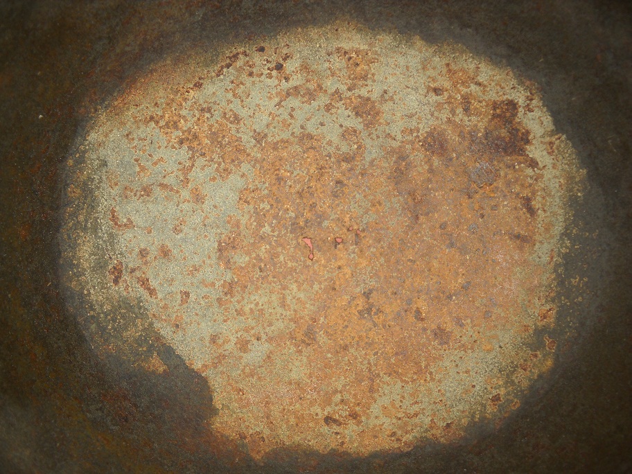

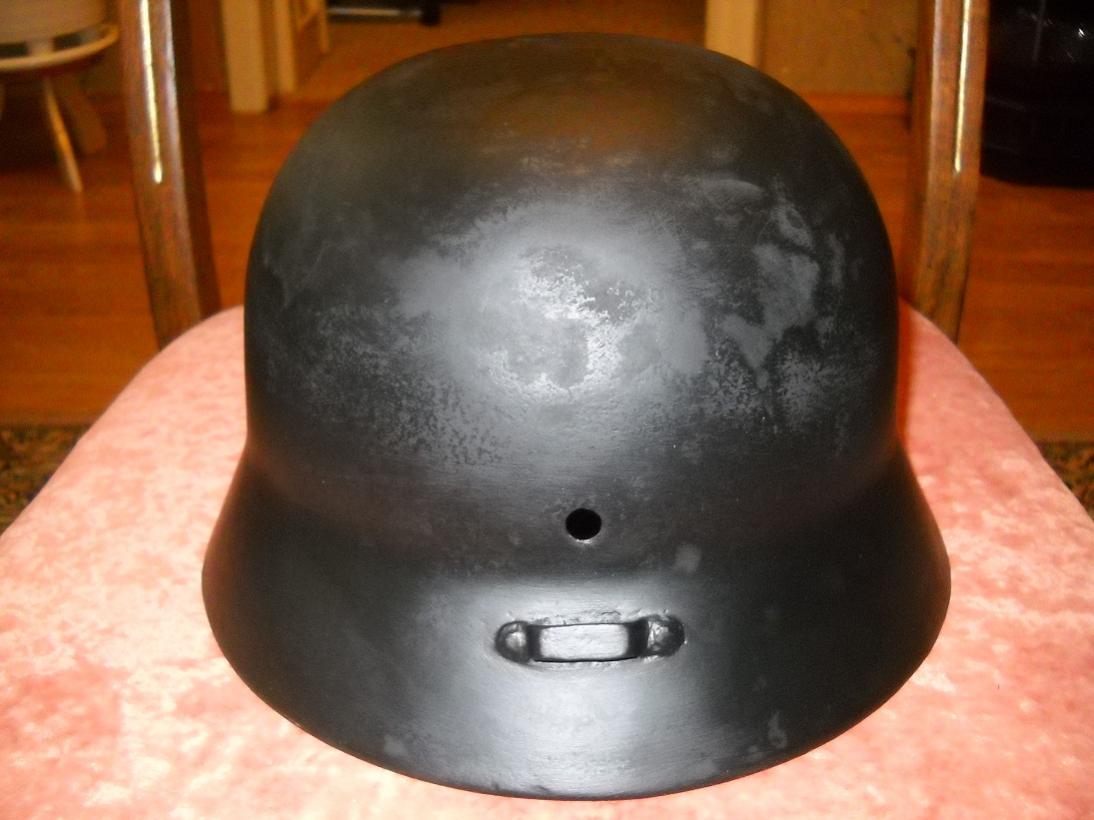

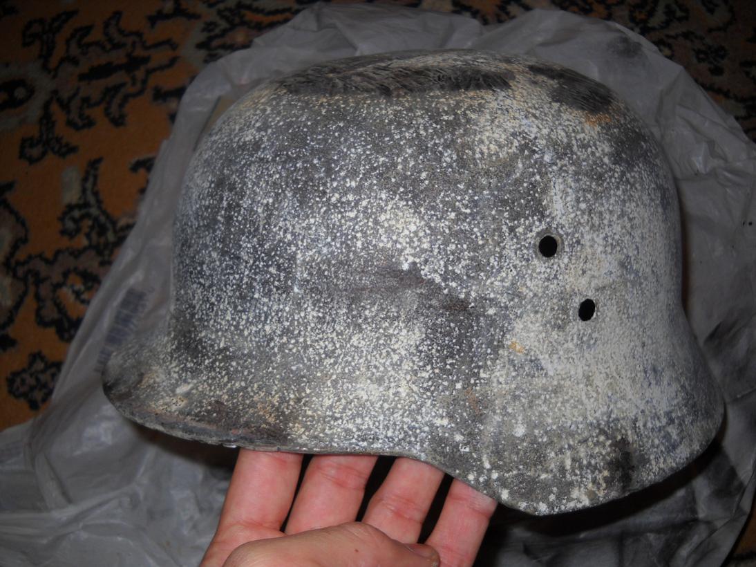

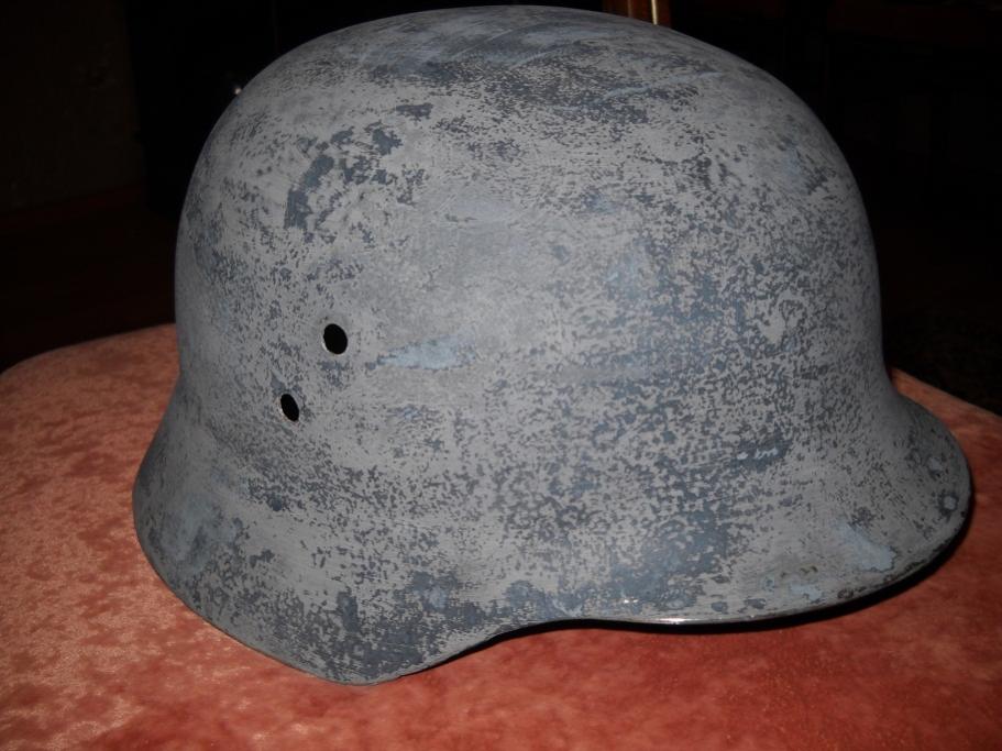

    Итак предварительный результат по №6 после мытья
    Дальше пойдет процесс "нажирнения" краски и изготовление подшлема
    Shpagin та ArtBorsuk подобається це.

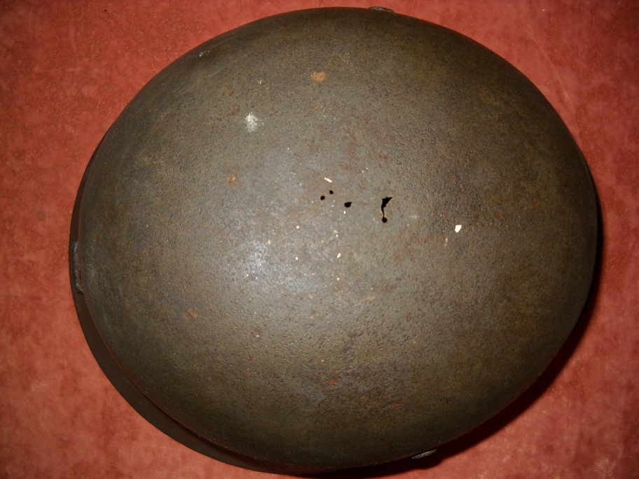

  26. Reinhardt Unrau
    27
    69
    2.896

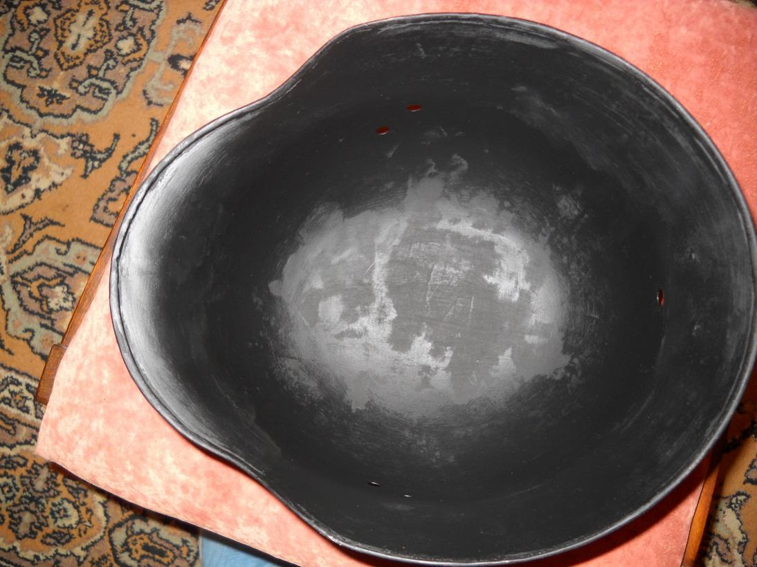

    Добавлю №7
    Размер 66, окрас темный, к сожалению фото до начала мытья нет, но шлем был еще угрюмей чем №6.
    Вот что произошло после мытья - краски к сожалению был один слой, но не в нажирненном месте ее четко видно.
    Далее буду подваривать купол и подбирать цвет, как было в этой теме с итальянцем - http://reibert.info/threads/Еще-одно-перевоплощение.69735/page-5 с поста №112
    Докуч та ArtBorsuk подобається це.
