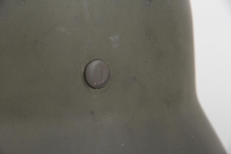

    Домучил этот шлем. Какой-то он проблемный получился с самого начала, вначале сварщик напортачил, потом перекрашивать пришлось, с декалями тоже проблемы, пошло 3 комплекта, подшлемник тоже вставил с трудом, несколько раз их вставлял и всегда без проблем, а тут... Короче потрепал он мне нервов порядком:mad: Декали старил-царапал первый раз, по просьбе хозяина, полицая запортачил растворителем случайно тернул и размазал, хорошо, что был еще один комплект сс. Глянец толком не получилось победить, царапать весь шлем не захотел, а то шпакля будет видна, трудно будет потом маскировать.

    Добрый вечер! А как, Вы запортачили, деколи растворителем? Когда на шлем установили,потом начали их состаривать?

    Лаковое покрытие было стерто, протирал шлем тряпкой намоченной растворителем, для придания матовости, провел по декали и размыл ее.

    Вас понял... Таким способом состаривать или придавать матовость,исходя из многолетнего опыта рестоврации,вещь бесполезная. Деколь нужно застаривать, до установки...ну а краску наводить, уже готовую матовую,остальное- все не то!!! Пробовал и наждак и губки для мытья посуды...а растворитель-это все на смарку...Все опыты, обязательно надо фиксировать на бумагу,иначе потом трудно будет вспомнить, как и что делал.
    663, ledigaga и ALEKS81 нравится это.

    сорри что влажу-но как можно состарить декаль до установки-ее потом ведь и не установишь

    по поводу растворителя для снятия глянца-вещь действительно геморная-разводы и т.д.

    Знаю, что не то. Краску презентовал один камрад с форума, была глянцевой, на его шлеме застаренная смотрелась отлично, у меня что-то не вышло. Безусловно с матовой краской было бы другое дело. С декалями имею дело первый раз.

    Да ничего страшного,что принимаете участие в теме. Посмотрите мои реставрации шлемов,там все деколи состарины, до установки на шлем,а потом после лака доработка.

    Тогда понятно,первый раз я тоже, комплекты деколей, уничтожал нещадно,а по краске тут дело очень тонкое... Наработки, не один год длились!!!

    С покраской к сожалению не дружу. Красил не я, да и хозяин шлема подгонял...а реставрация спешки не любит.

    Все понятно,а насчет спешки,Вы правы на все сто процентов,в реставрации все до тонкостей,каждый штрих ,иначе полный швах...
