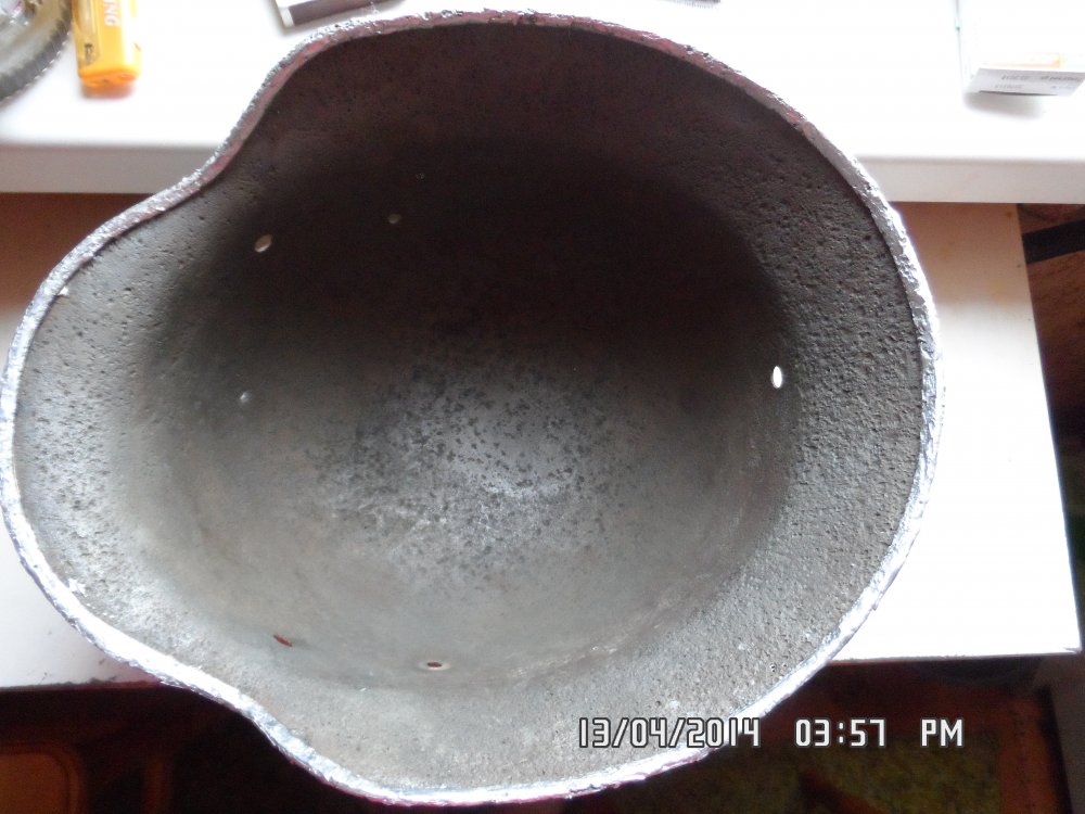

    Я, вначале по "чистому" металлу наношу кислоту, даю немного пореагировать, потом лужу, потом "наваливаю" тело припоем. Кто чем потом "обтачивает"? Есть механизация процесса?

    Сперва напильником, потом крупной наждачкой.
    фандик нравится это.
  4. фандик
    фандик Oberleutnant
    2.581
    Я сначала наждачкой , затем щёткой по металлу . Использую 100 Вт. паяльник.
    Поліщук и ALEKS81 нравится это.
  5. Leftor
    Leftor Stabsgefreiter
    143
    Кропивницький
    Тоже занимаюсь лужением. Использую предварительно бор машину с шаровыми стоматологическими фрезами, которые изумительно удаляют ржавчину из каверн. Есть отрицательный опыт, когда ржавчина не была удалена из каверн и залужено поверх оловом - подорвало спустя нескольких лет...

    Привет всем! так же паяю 100 тым,рядом ложу кусочек наждачки(80) и переодически чищу от нагара,чем добросовестней пайка,тем со шпаклом секса меньше.НО!!! если есть возможность вальц надо сваркой! SAM_7007.JPG SAM_7008.JPG SAM_7062.JPG SAM_7057.JPG

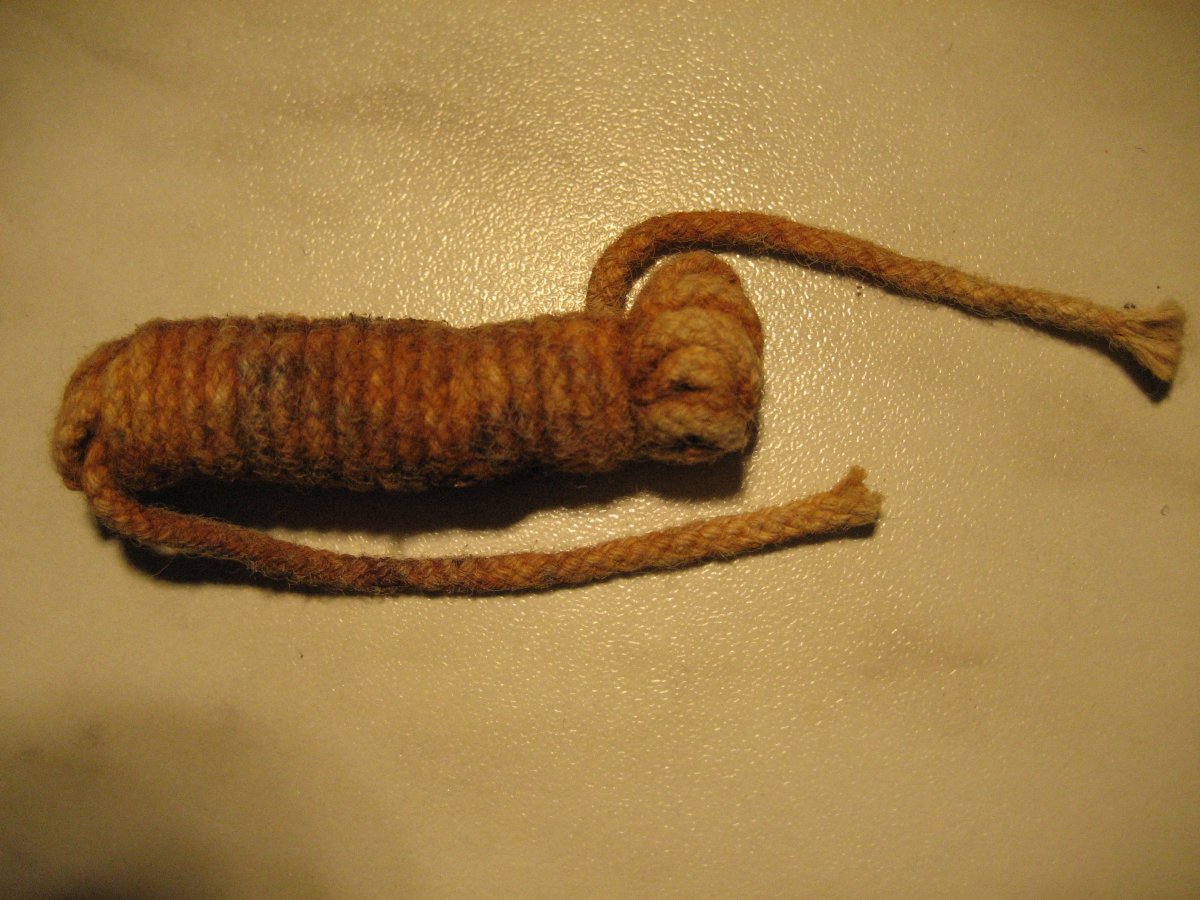

    Что теперь по толщине скажите? Застарить то не проблема.

    Вроде норм.
    Я недавно на виолити шнур с взрывателем купил, толщина 2мм. Вроде как на подшлеме такой же.

    можно не снимая поджелтить чайком.. промакивая ватной палочкой

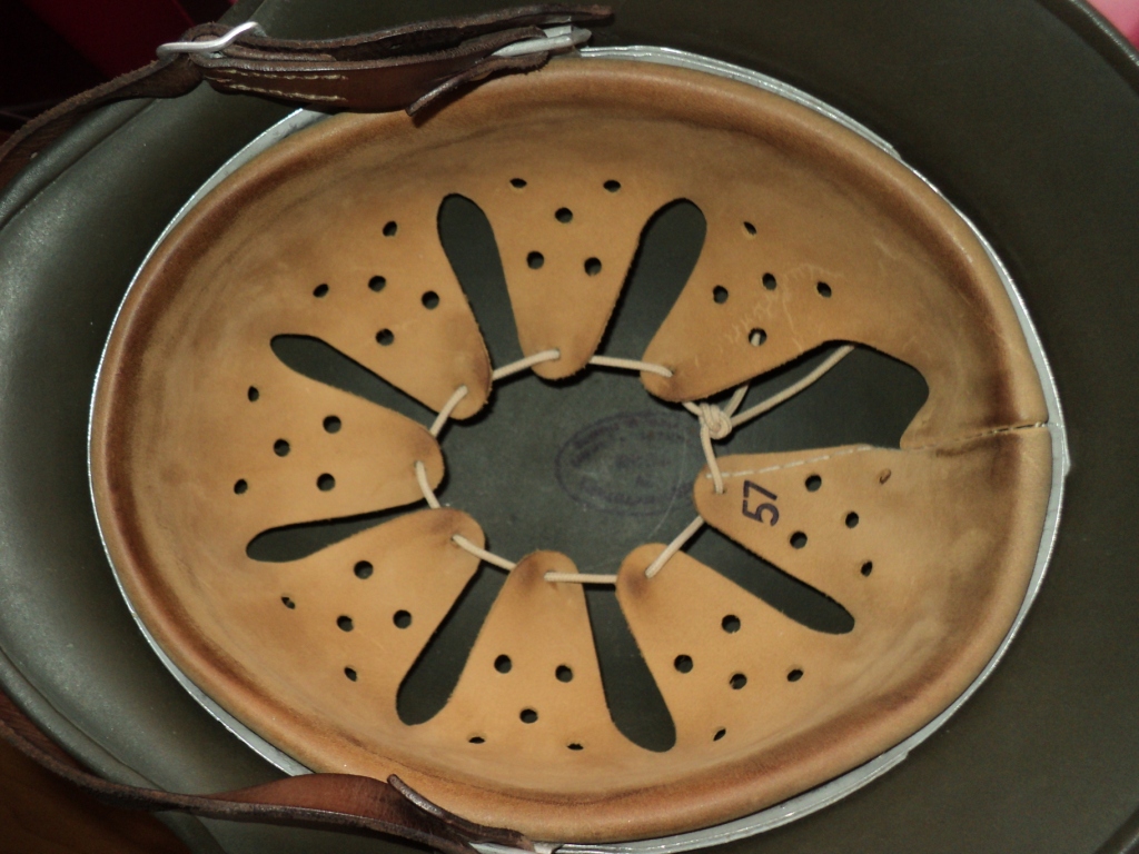

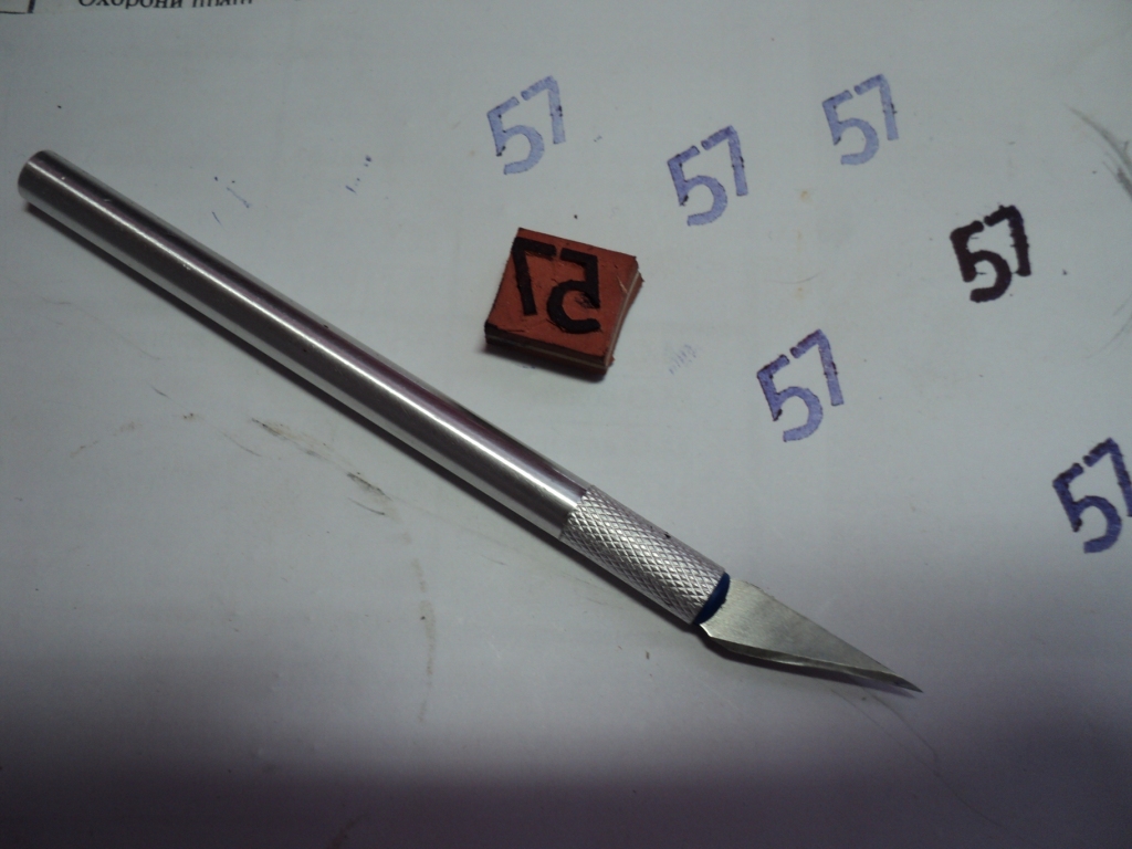

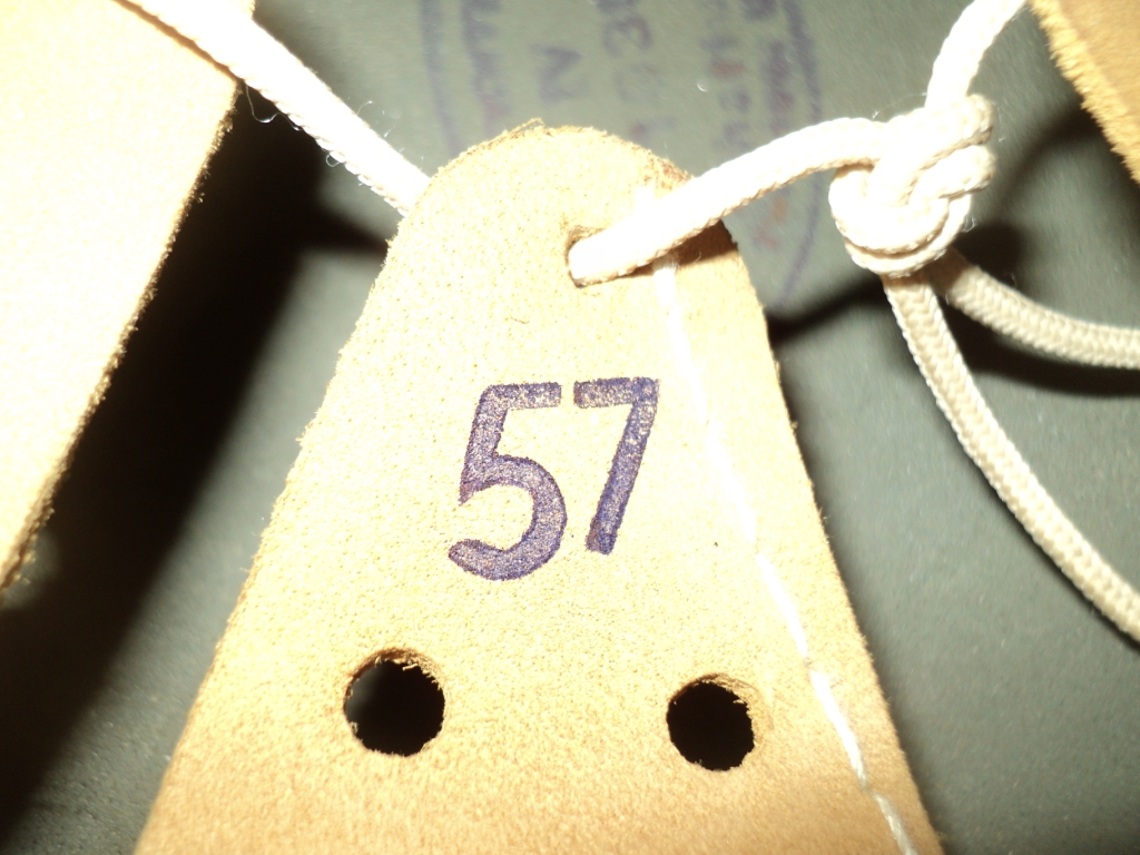

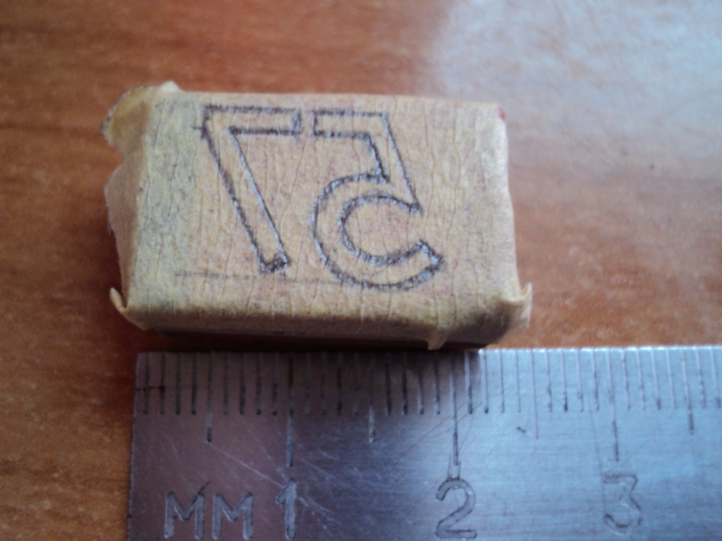

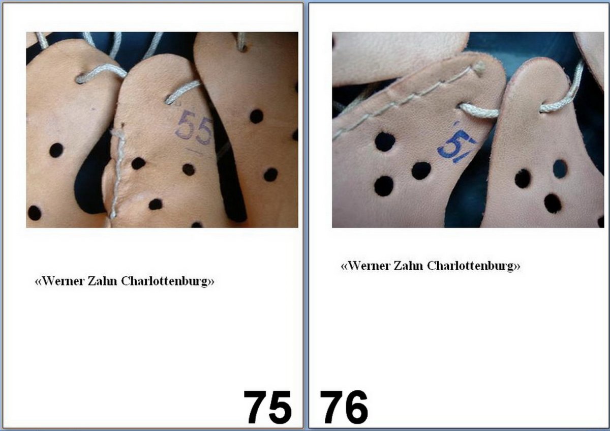

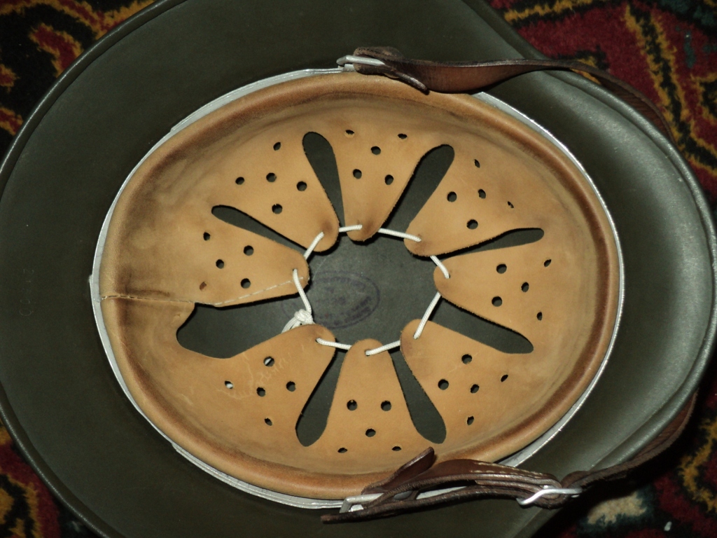

    Вырезал штамп размерника на кожу. Так как обод подшлема В.З. Шарлотенбург попытался воспроизвести штамп этого производителя. Замеры вроде Саня Лемешко делал, что б мы без его знаний по шлемах делали:beer: Сделал зеркальное отображение на мониторе и уменьшил до нужного размера, наклеил на экран кусочек скотча, обвел тонко заточенным простым карандашом контуры, затем наклеил его на стирачку, с помощью линейки обрисовал еще раз, но уже ровней и вырезал с помощью скальпела. Вся работа заняла где-то 20-25 мин. времени. На кожу еще не ставил. Место чернил использовал пасту из шариковой ручки, но лучше обычные чернила, так как паста густая. Вроде ничего получилось;)

    Хорошо получилось,только тренироавться тоже надо на кож.кусочке,бо на бумаге может выйти хорошо а на изделии поплыть

    Циферками еще нужно немножко заняться, подровнять кое-где, заокруглить, а то есть угловатости.

    Поставил штамп, подкрасил шнурок в чайке)

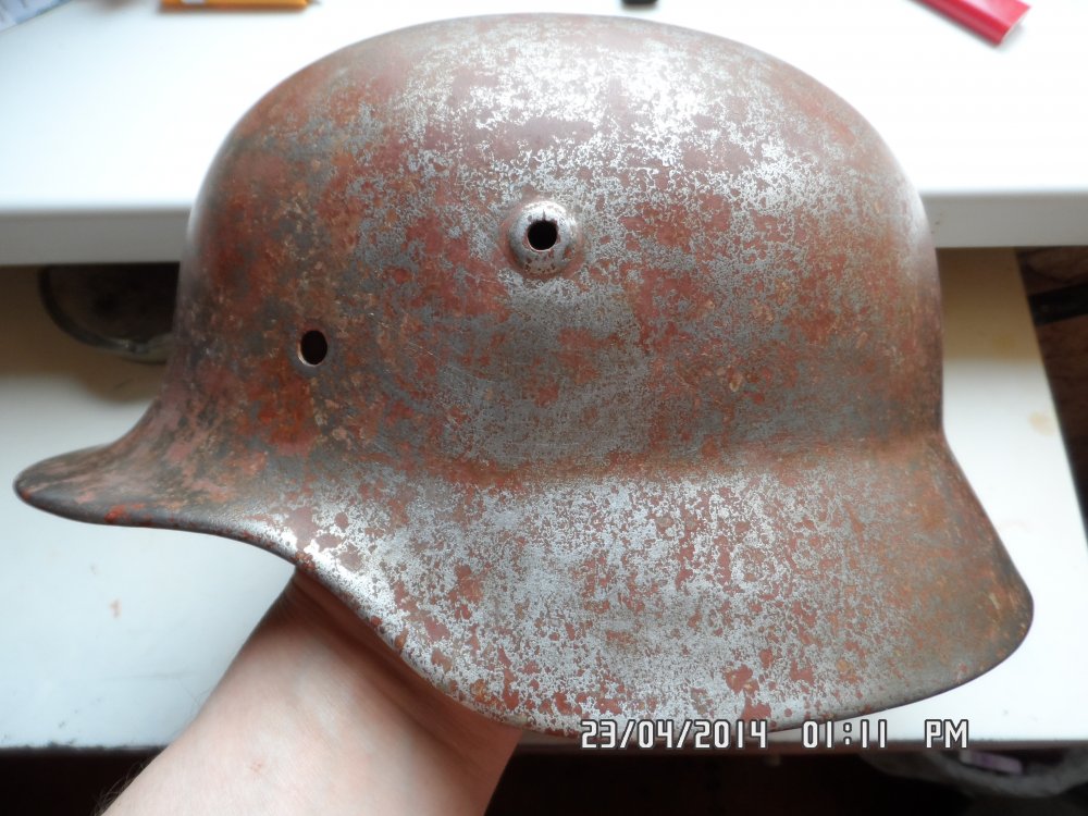

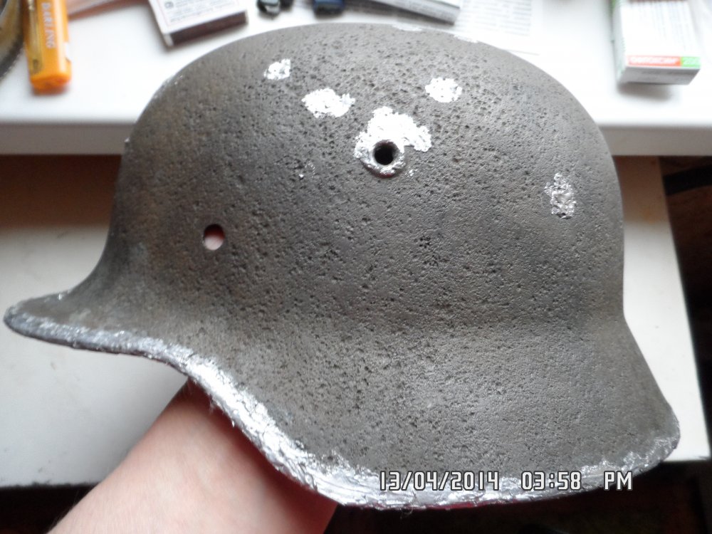

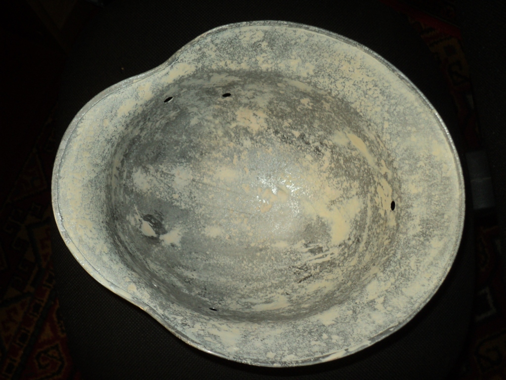

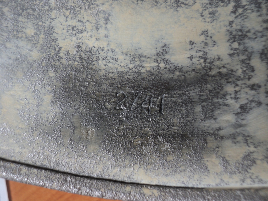

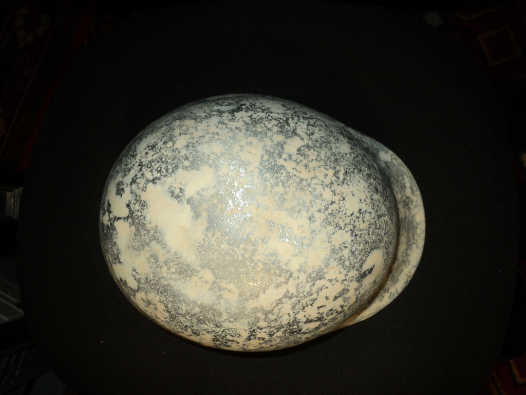

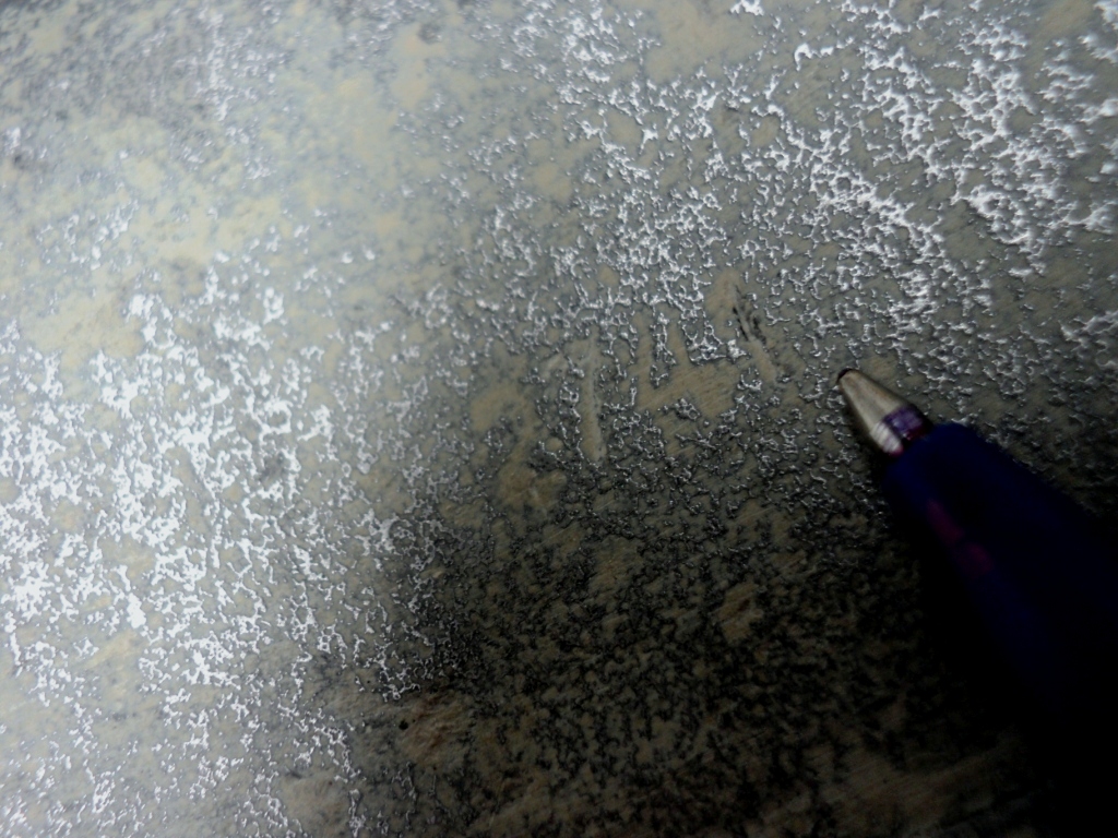

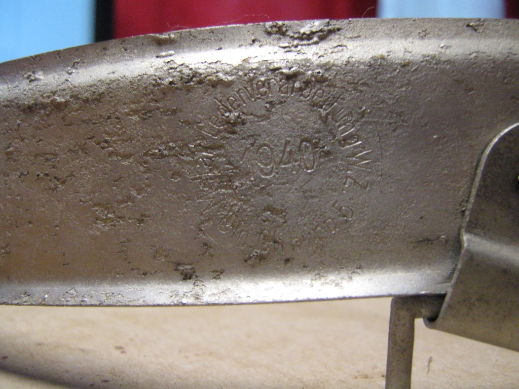

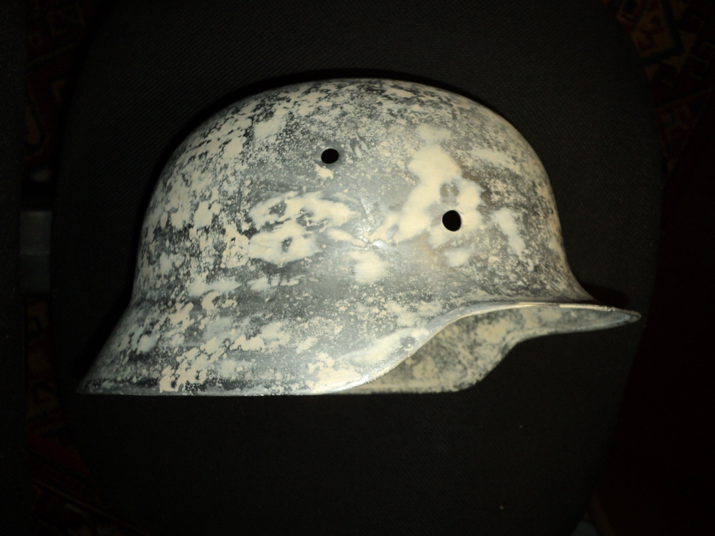

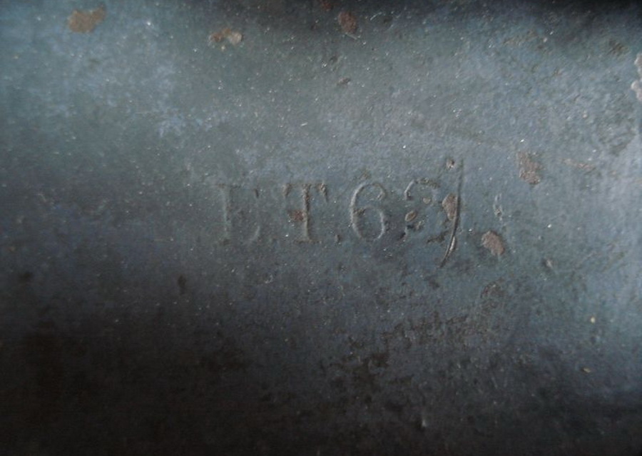

    Продолжу тему по второму М35. Пошпаклевал немного, нужно будет еще как минимум 2 раз. Ох и не люблю я это дело, особенно затирку внутриo_O Клейма практически исчезли, особенно производитель с размером, попробую как-то восстановить.

    Хорошая тема, интересно смотреть на поэтапную реставрацию! Особенно будет интересно узнать как Вы восстановите клейма....на данный момент тоже столкнулся с такой проблемой.

    Качество фото не очень. В предыдущих постах есть еще их можно тоже считать как исходник, потому как он еще не чистился, а сразу варился...

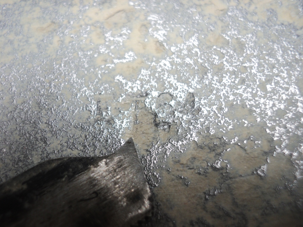

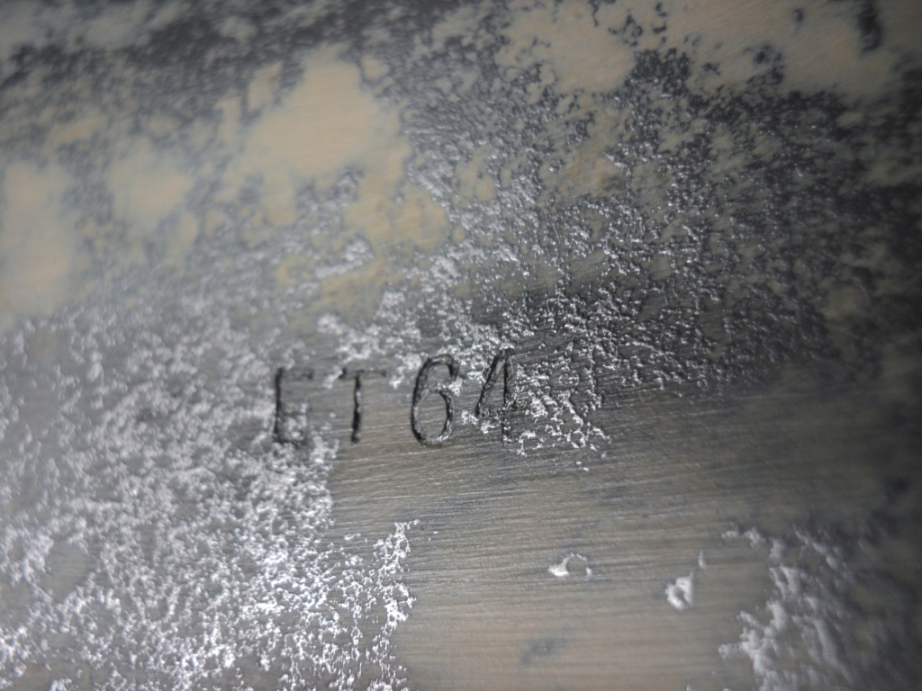

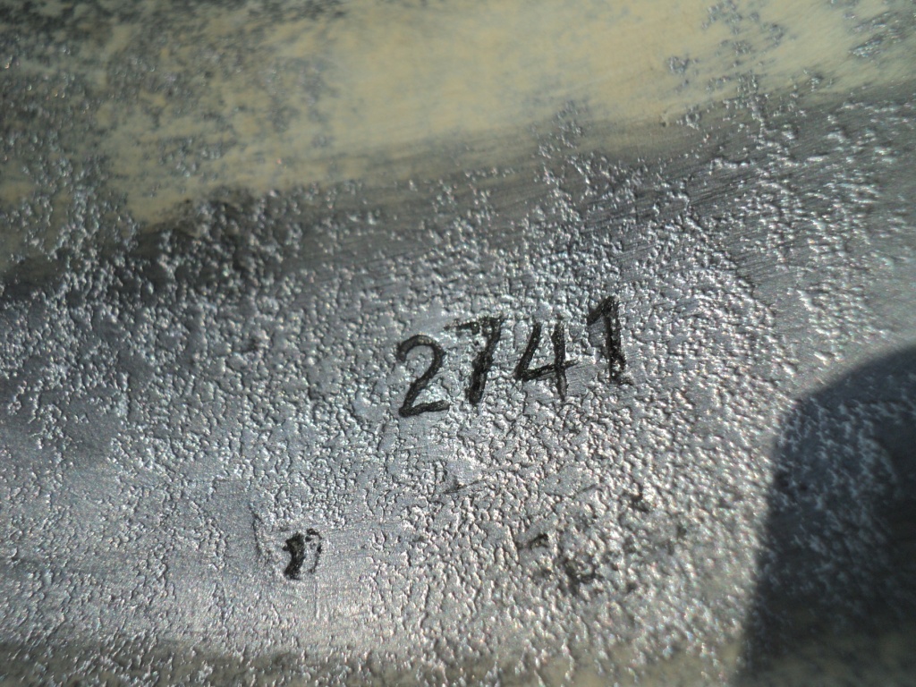

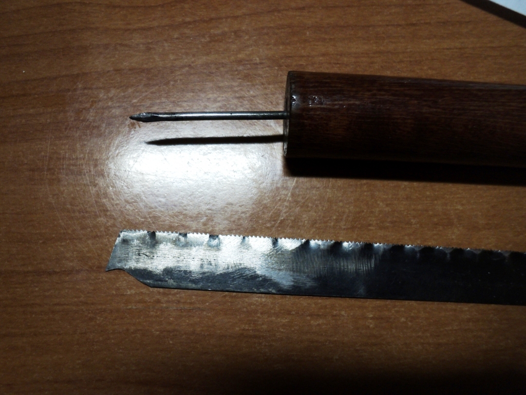

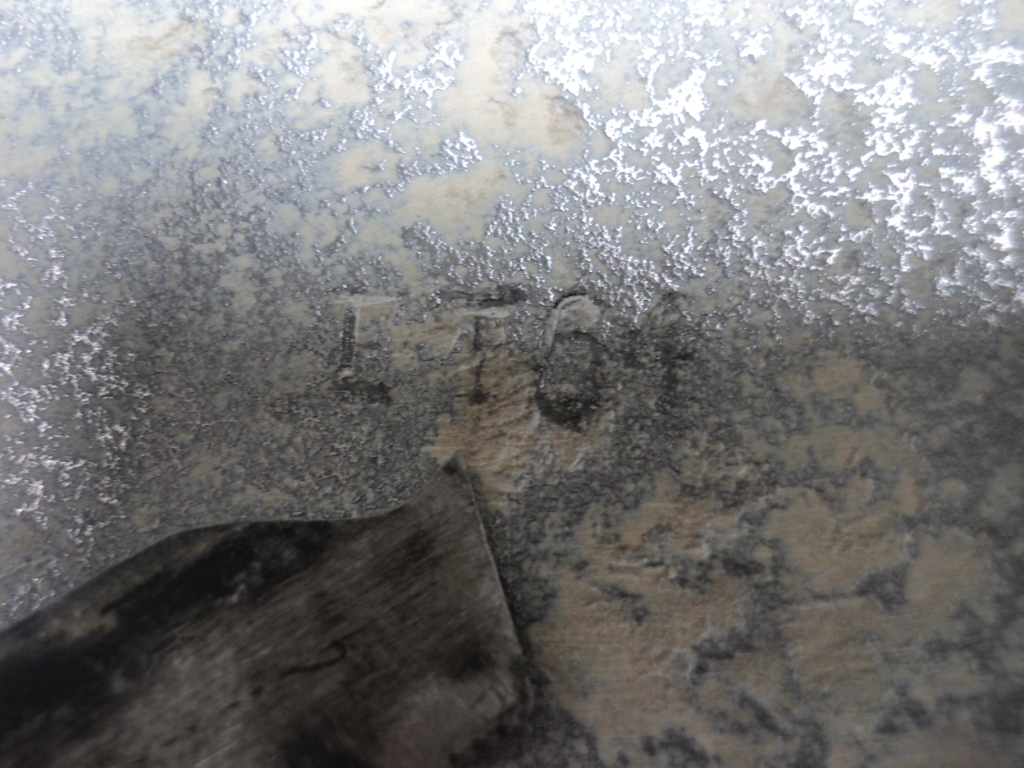

    С помощью шила и скрайбера из ножовочного полотна, восстановил клейма.
    knyz, tankis, Tamerlan25 и 5 другим нравится это.

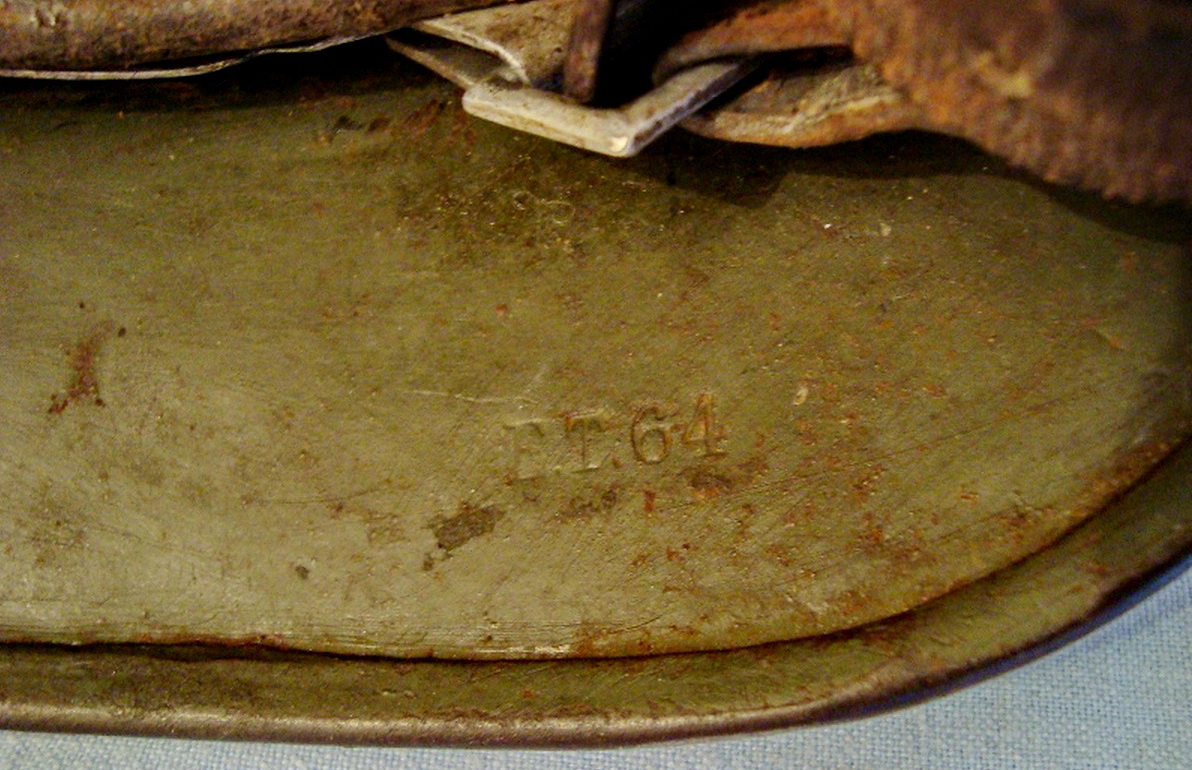

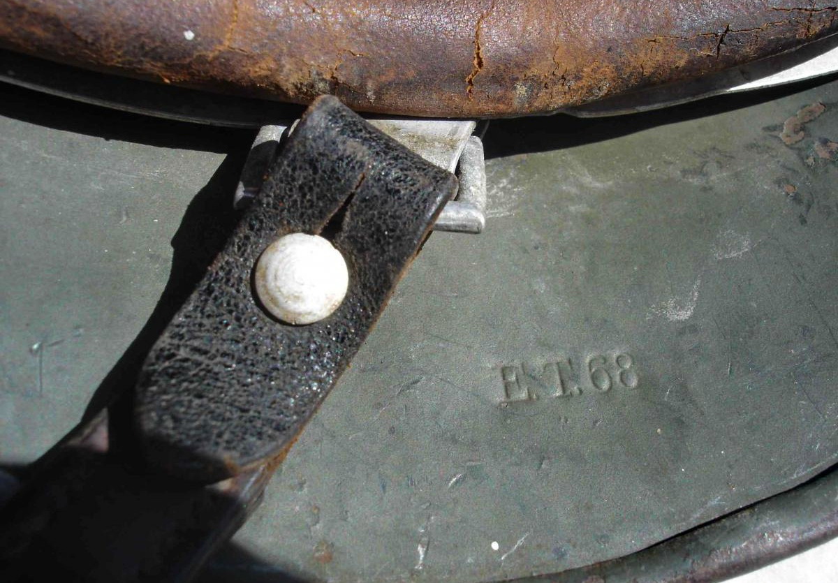

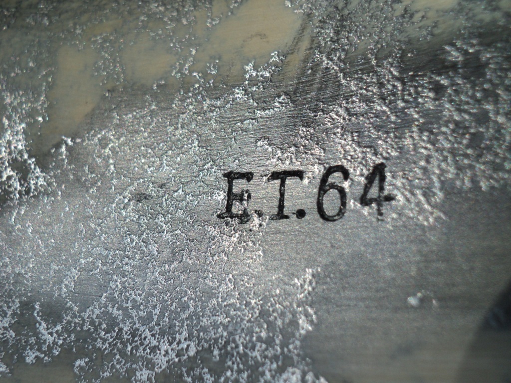

    Класс Саня! А вот небольшой нюанс не учли(поздно увидел)..не смертельно(о размернике),но не очень аутентично. У тебя шлем ранний, по 35 году.До первых трехтысячных партий (1937)Тале клеймил размерники ранним(готическим ,с точками) шрифтом..Можно помудохаться(ты усидчивый)) ,а можно "и так сойдёт") С уваж.
    knyz, stamas, 663 и 2 другим нравится это.

    Саня, ты же знаешь, я придирчивый к мелочам, потому помудохаюсь. Там и так плохо было видно его, а после кислочения и електролиза клеймо практически исчезло, потому пока так вышло. Переделать не проблема, клеймо практически по шпакле царапалось.
    stamas, 663, Поліщук и 2 другим нравится это.

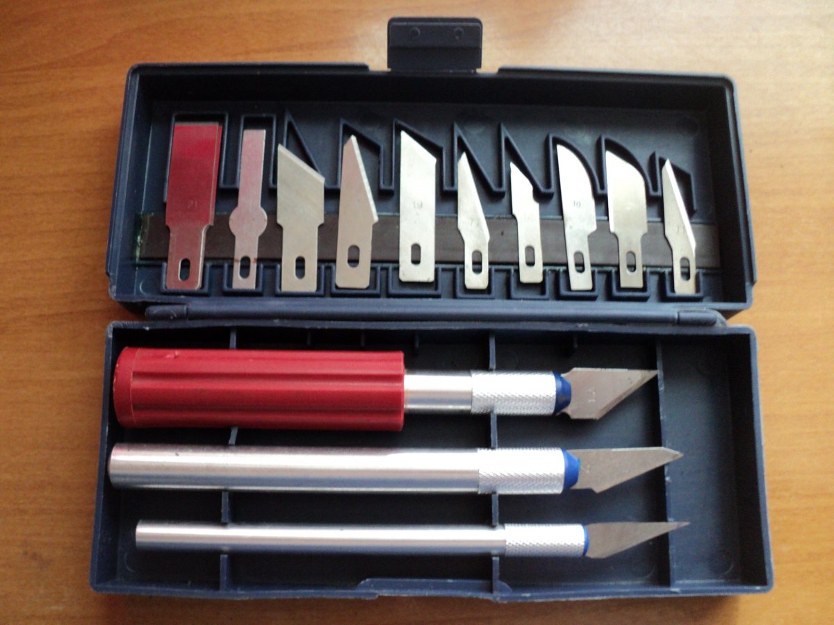

    Инструмент которым восстанавливал клейма. Шило и скрайбер из ножовочного полотна. Ничего особенного.

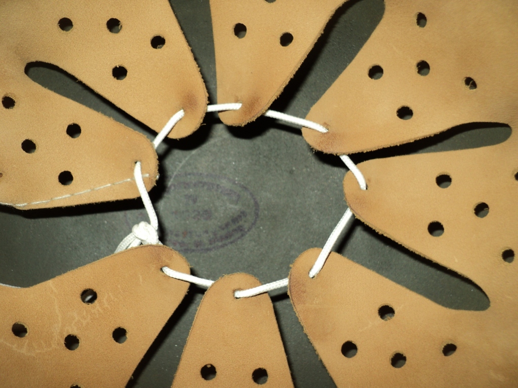

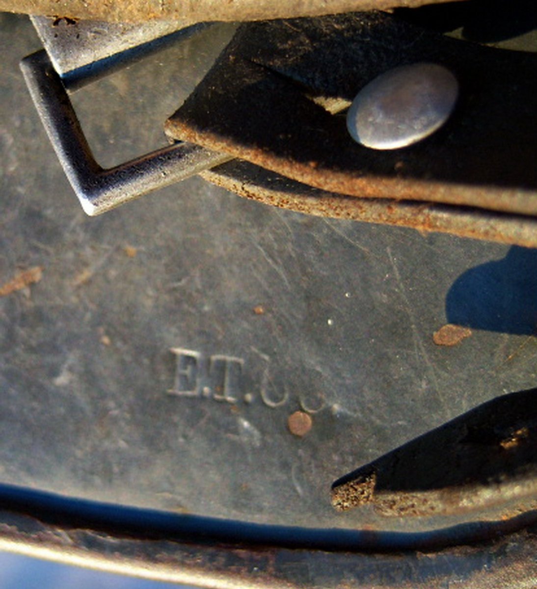

    Поработал еще немножко с клеймами, вернее с одним, размерником. Саня Лемешко, спасибо за подсказку и фото:beer: Надпись выделил пока простым карандашом, натер само клеймо, перед покраской графит вымою растворителем.
