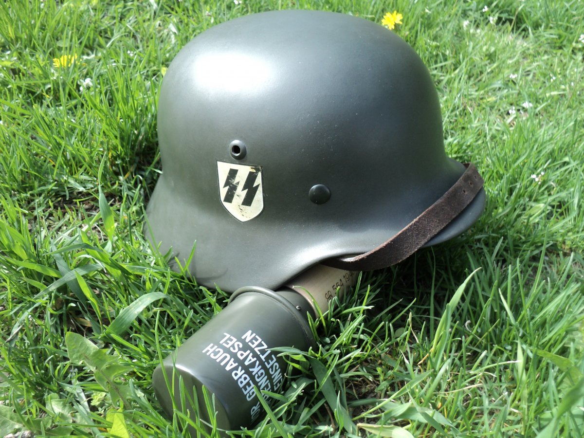

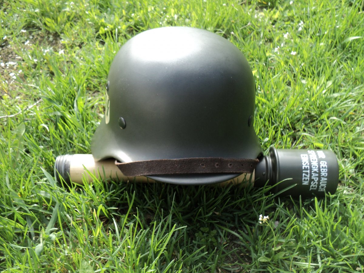

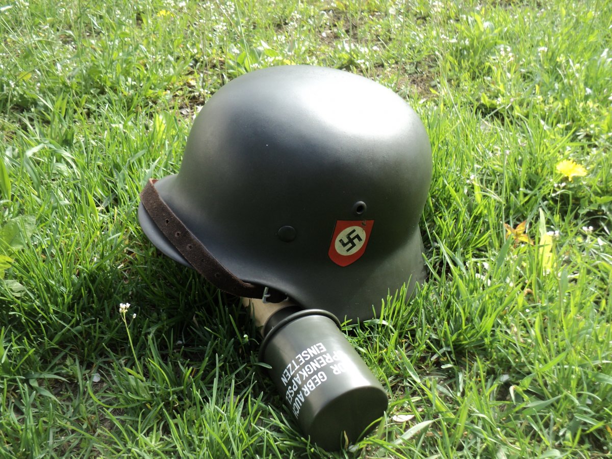

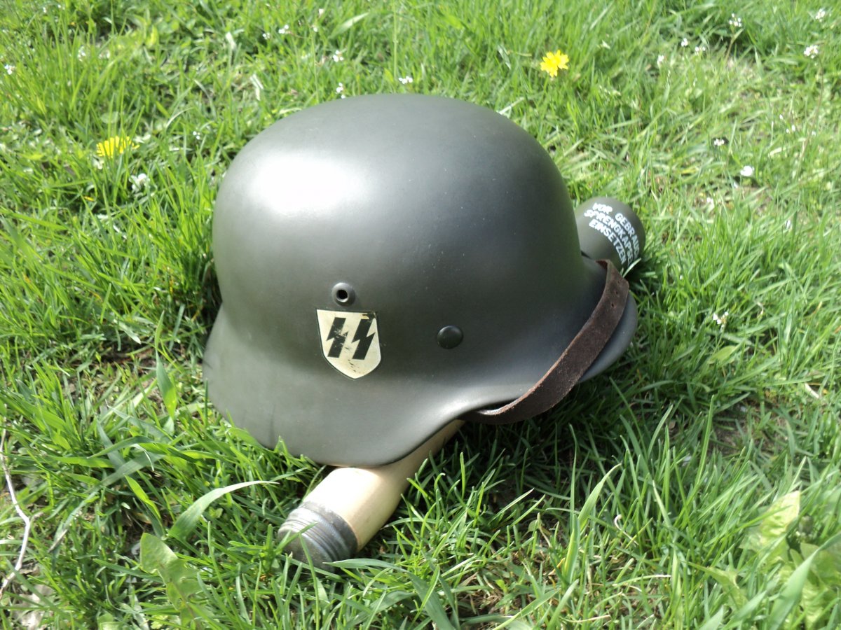

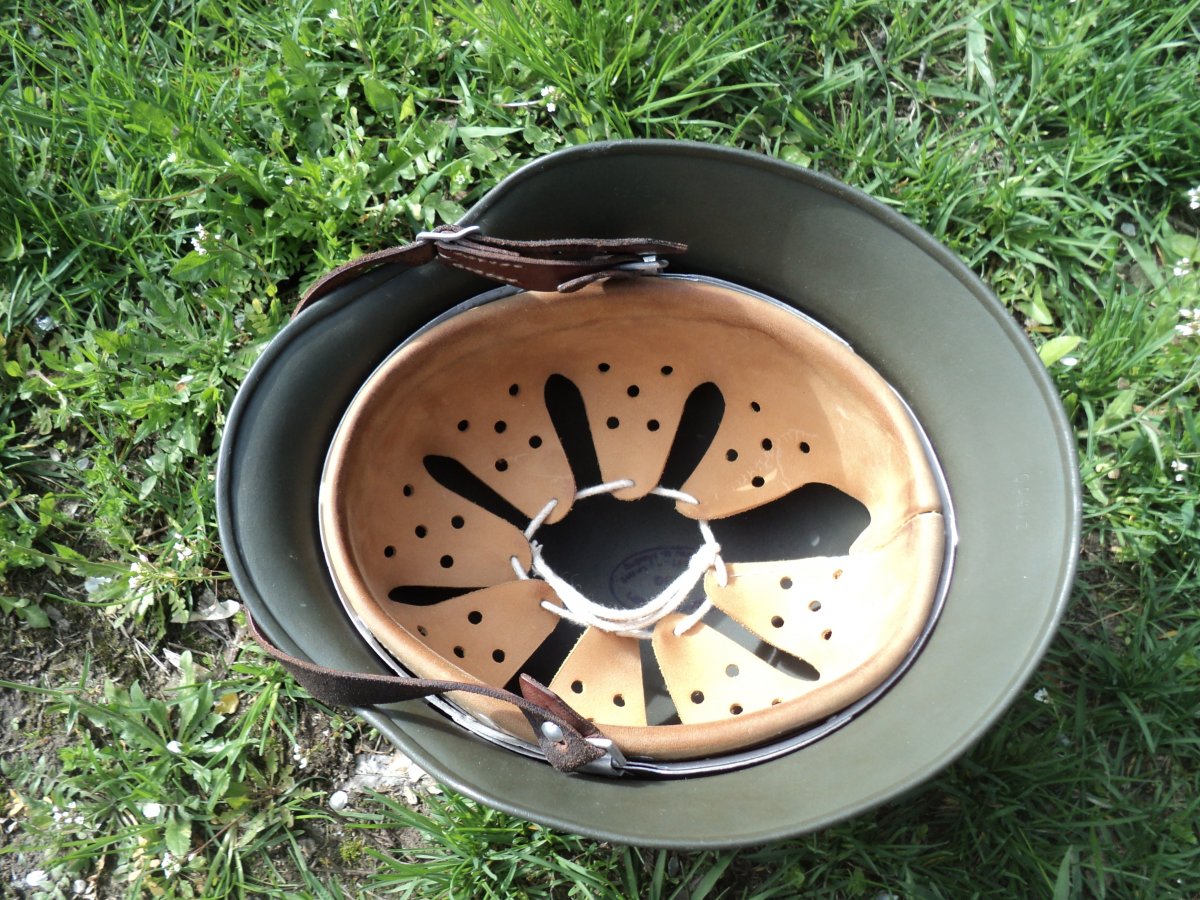

    Сделал немного фоток на улице, при дневном освещении, но что-то как-то не очень вышли.
    Мохнатый РПО-А, 663, egoiste та 7 іншим подобається це.
  13. F.O.Mozer
    F.O.Mozer Stabsfeldwebel
    1.415
    Хороший каск,единственный недостаток это толщ. шнурка.Фото на природе радуют глаз,еще хорошо бы на бруствере или в битом кирпиче
    ALEKS81 подобається це.

    Шнурок со временем поменяю, как только попадется подходящий.

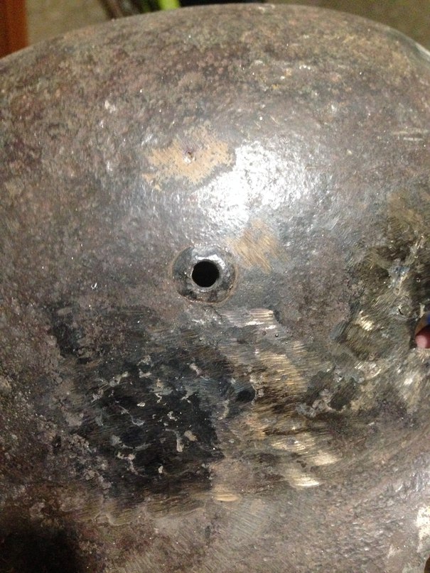

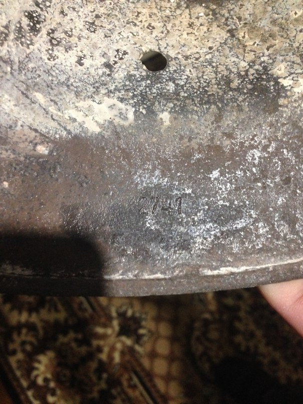

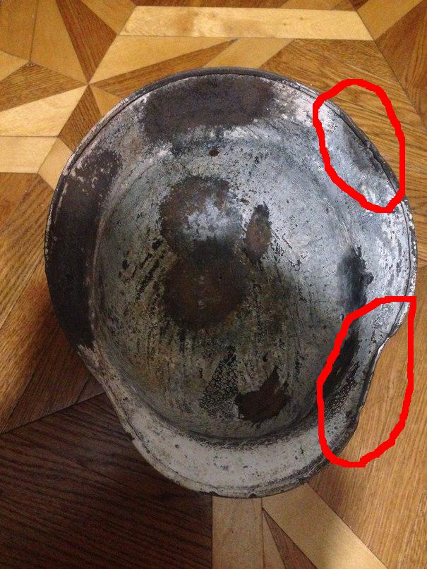

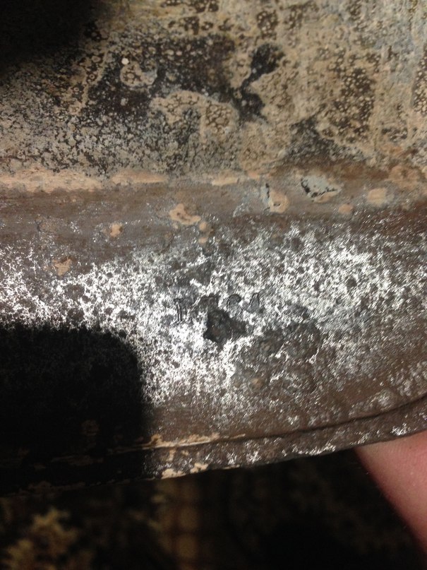

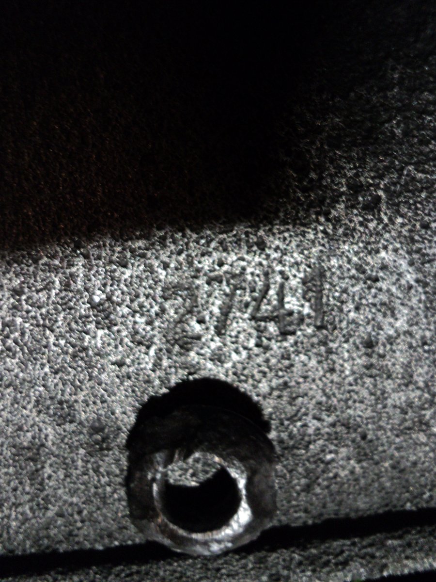

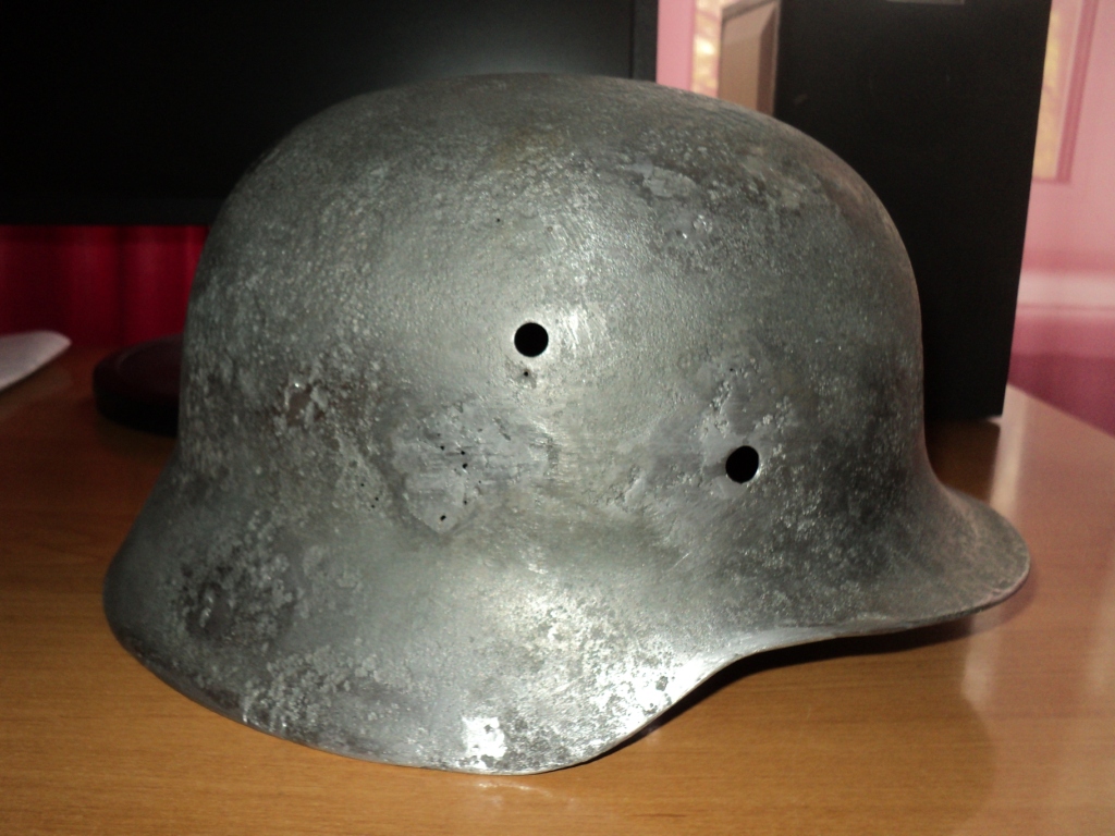

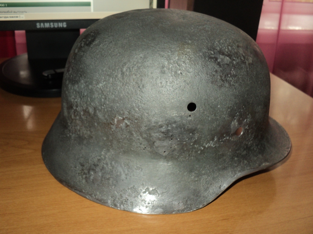

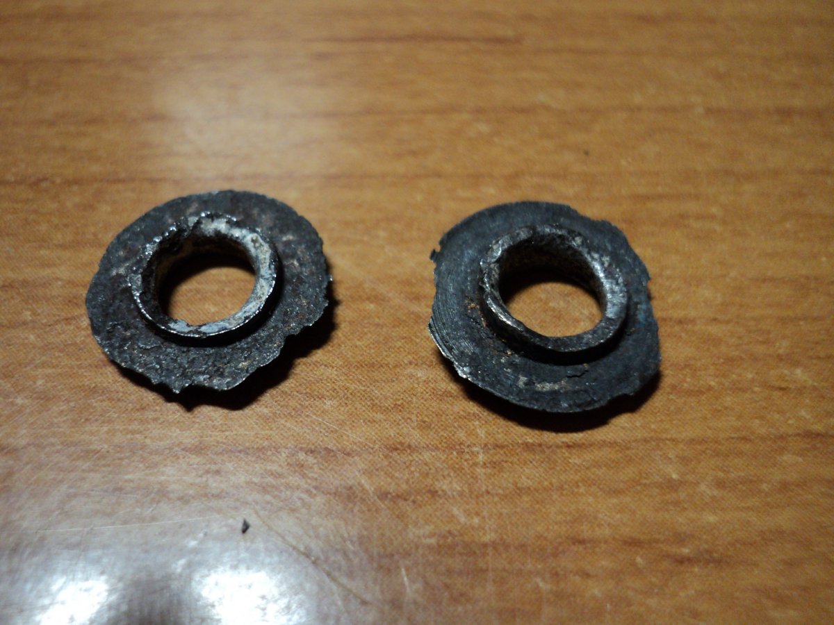

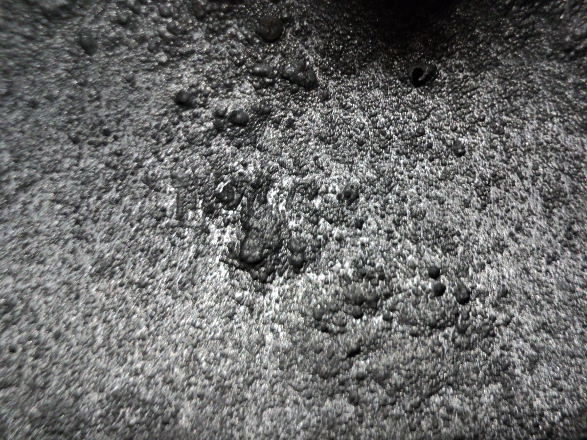

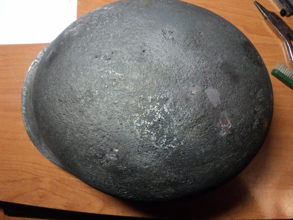

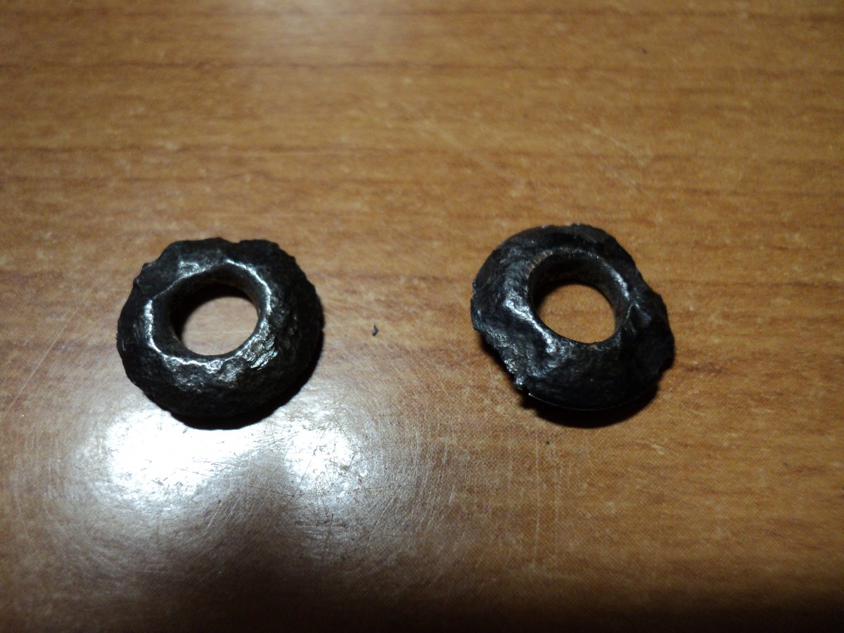

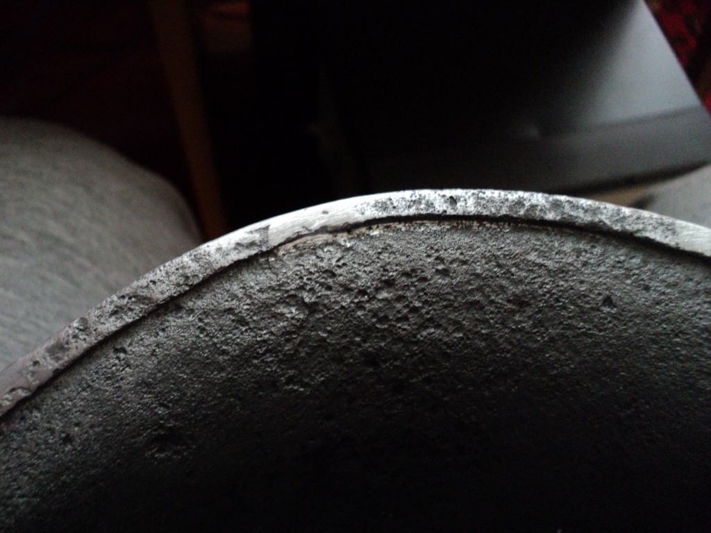

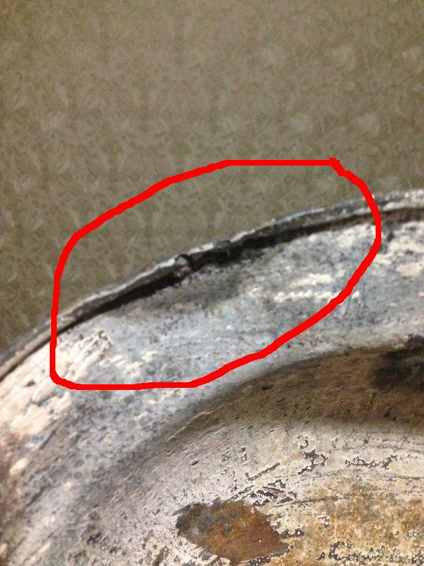

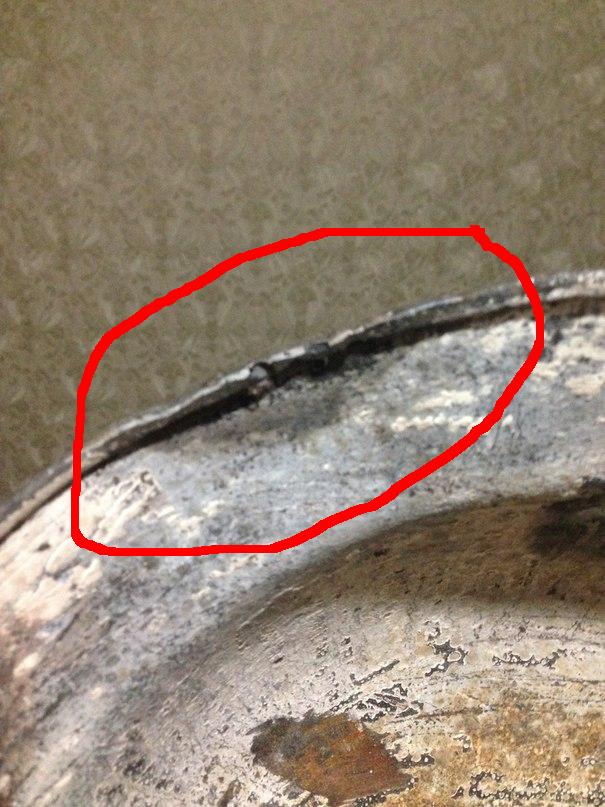

    Чтобы не создавать новой темы, продолжу здесь. Да и шлем тоже м35. Товарищ попросил помочь с восстановлением шлема. Только сделал он одну большую ошибку, отдал сварщику который его запорол. Были пару трещин на вальце и несколько свищей которые он пытался заварить дуговой сваркой. После его работы, вальц и правое отверстие под кламе поплавились в тех местах где он варил, да потом еще и болгаркой добил, выбрал лишнего (на фото обведено красным). Короче я был в шоке когда увидел шлем после сварочных манипуляций. Лучше бы я их просто запаял. После легкой чистки в местах клейм, вылез номер партии 2741 и производитель ЕТ64, но к сожалению после лимонки и электролиза клеймо размерника практически пропало. Люверсы на первый взляд были неплохие, но после чистки выпали.
  16. ALEKS81
    ALEKS81 Oberstleutnant
    18
    32
    4.822
    Прилуки

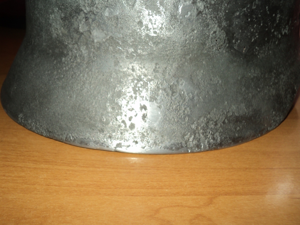

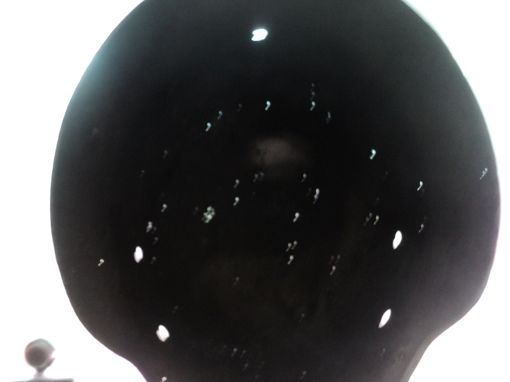

    После чисти взялся я паять и исправлять бока которых наделал сварщик. Геометрию и вальц вроде исправил и запаял еще большие дыры, остальное будет шпаклеваться. На фото отверстия на просвет выглядят большими, в реале не толще иголки. Жаль паяльник слабенький 40Ват, кислота жало практически сожрала))

    Припой ПОС40 используете?Запаивать и мелкие свищики будете или шпатлёвкой заделается?

    Какой припой не знаю, но им паять хорошо даже 40Вт паяльником. Маленькие свищи просто зашпаклюю. Я ж в сообщении выше написал.
