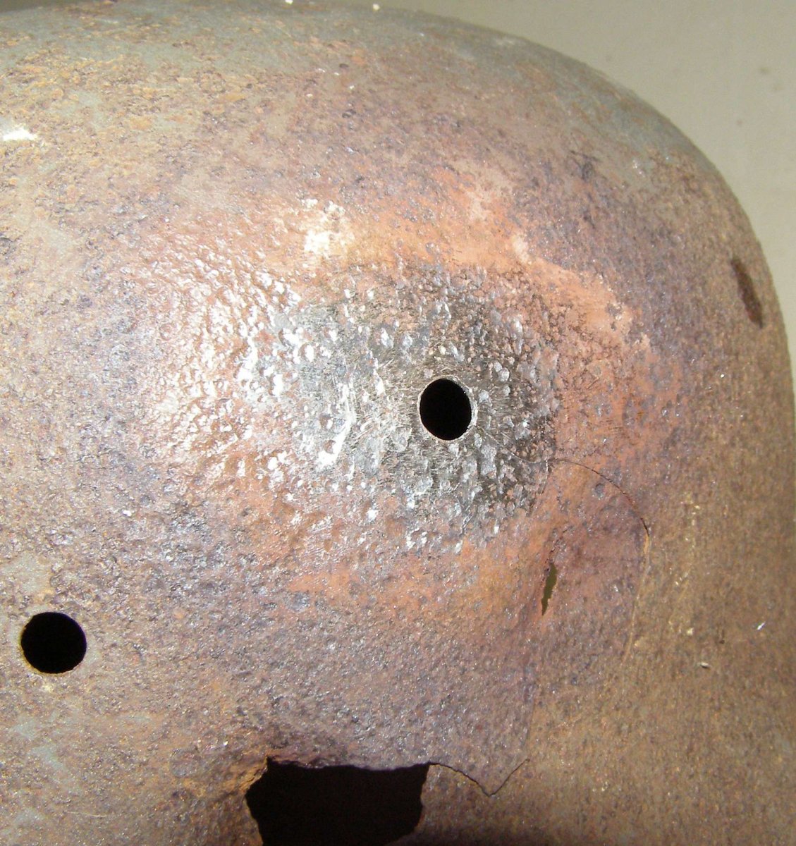

    Добый вечер всем. Вот решил поделиться с обществом результатами эксперимента.
    Немного предыстории: когда-то делал первую сороковку, помню, намучился с вентиляционными отверстиями. Шпаклевкой я не пользуюсь, только полуавтомат и краска. Пришлось люверсы наплавлять, опиливать, даже какую-то насадку на дрель выточил типа концовочно-центровочной фрезы. Кто с подобным сталкивался, представляют какой это гемор, даже если шпаклевку использовать.
    Ну и вчера, читая о мучениях ALEKS81 в теме Немецкий стальной шлем M40 и М42 (реставрация) мне взбрела в голову мысль попробовать другой вариант. Воспользовавшись поиском, нашел схожую тему, ведь сама идея вообщем-то очевидна https://reibert.info/threads/peredel-m-40-v-m-35.86392/. Не знаю, чем закончилась история в этой теме - похоже, товарища сообща отговорили :).
    Итак, с утра, маючи час та натхнення, решил попробовать. Далее всё на фото (дольше фотографировал, чем работал).

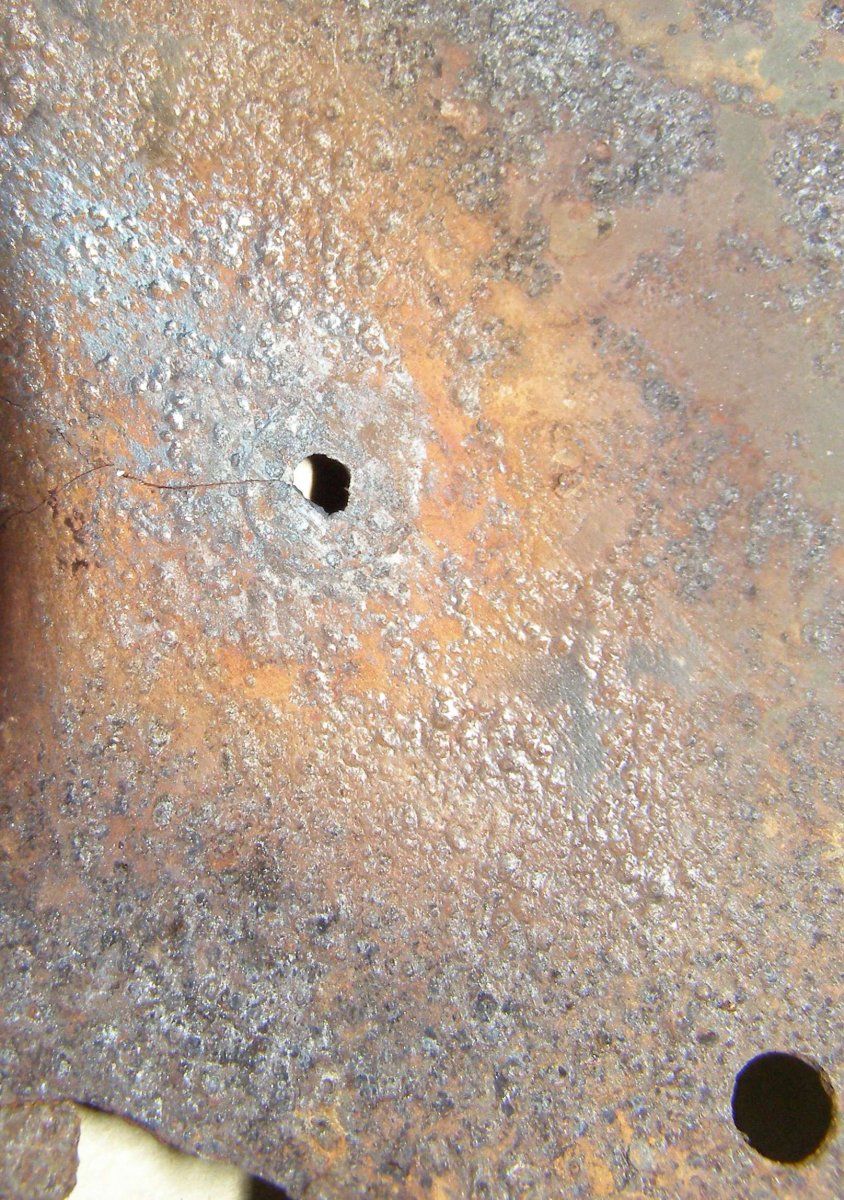

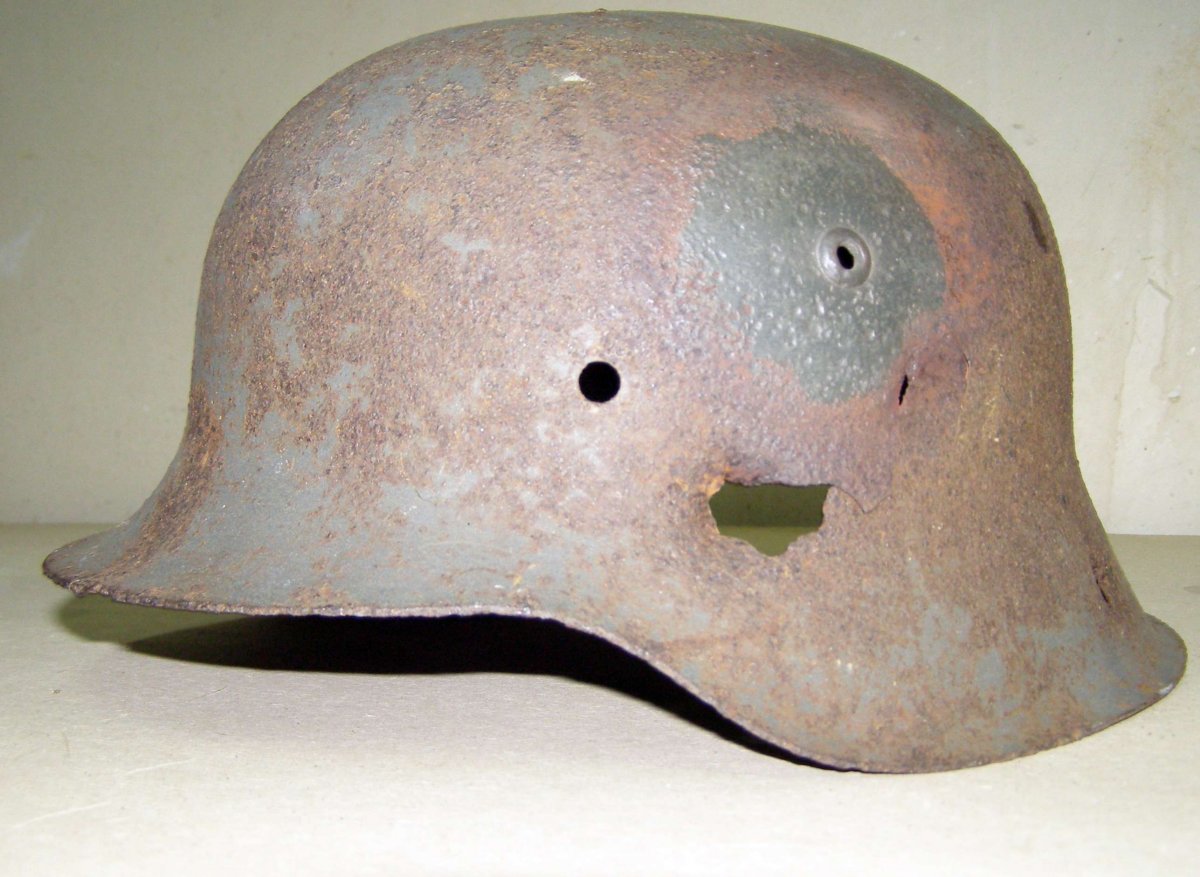

    Исходник - битая, но не гнилая каска, от люверса трещина к пробоине. Слегка прошелся крацовкой.

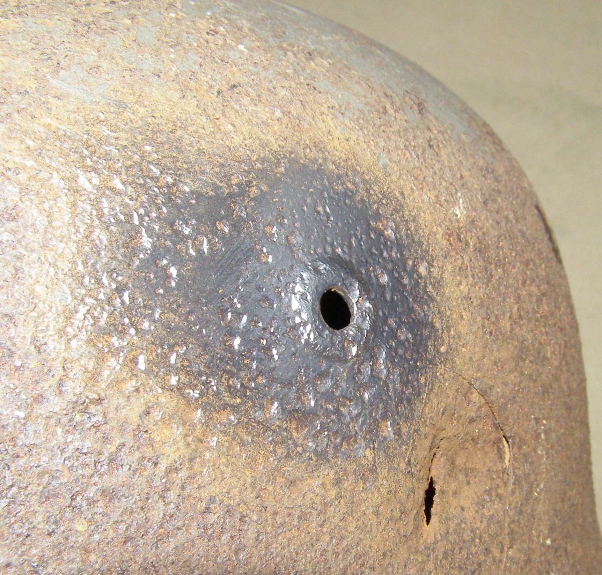

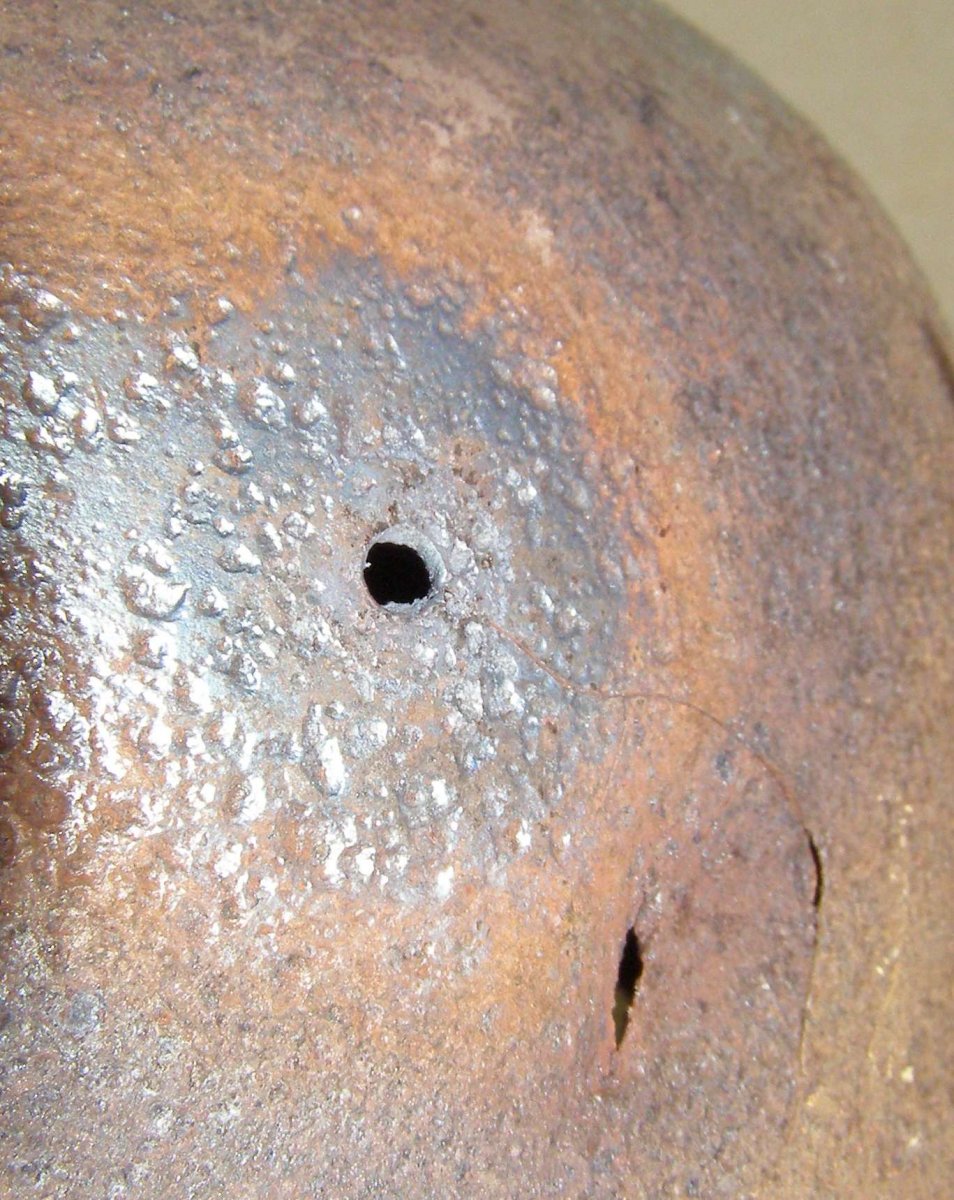

    Бензиновой горелкой разогрел докрасна люверс. Газовой, к сожалению, нет - было бы быстрее. На полукруглой стальной болванке молоточком осадил выпуклость от краёв к центру.
    Снова нагрел и простучал изнутри полукруглым молоточком на стальной плите.
    Далее будэ.

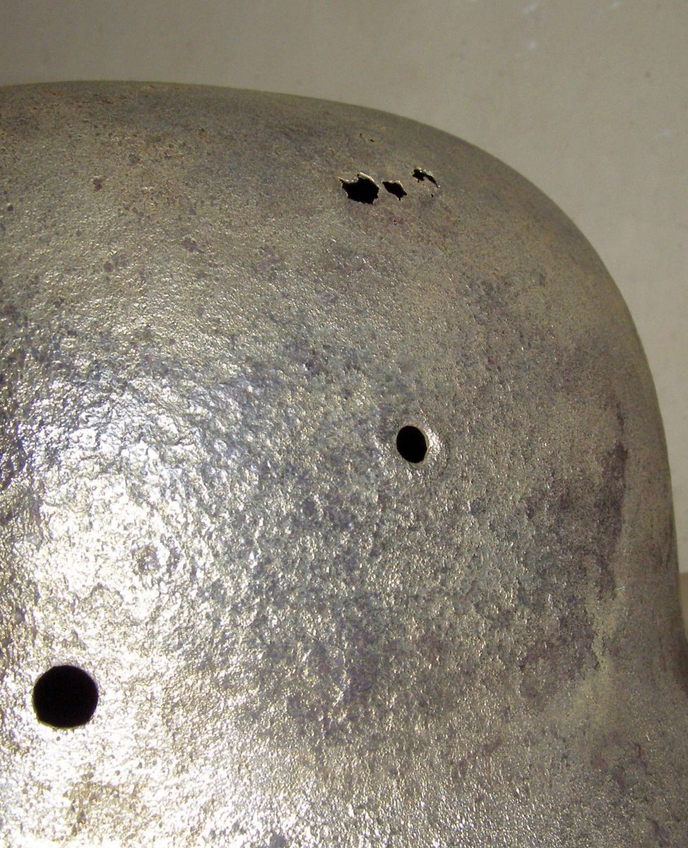

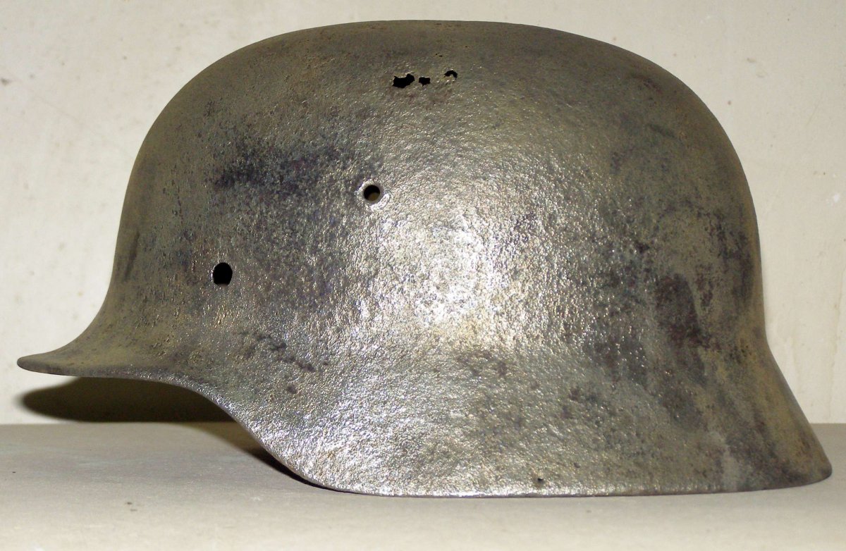

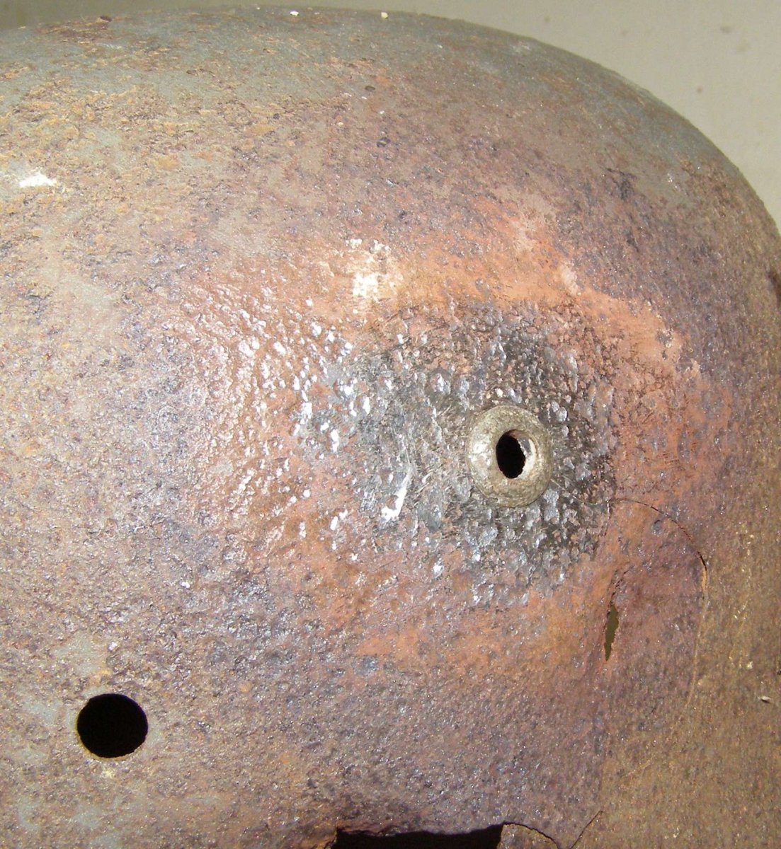

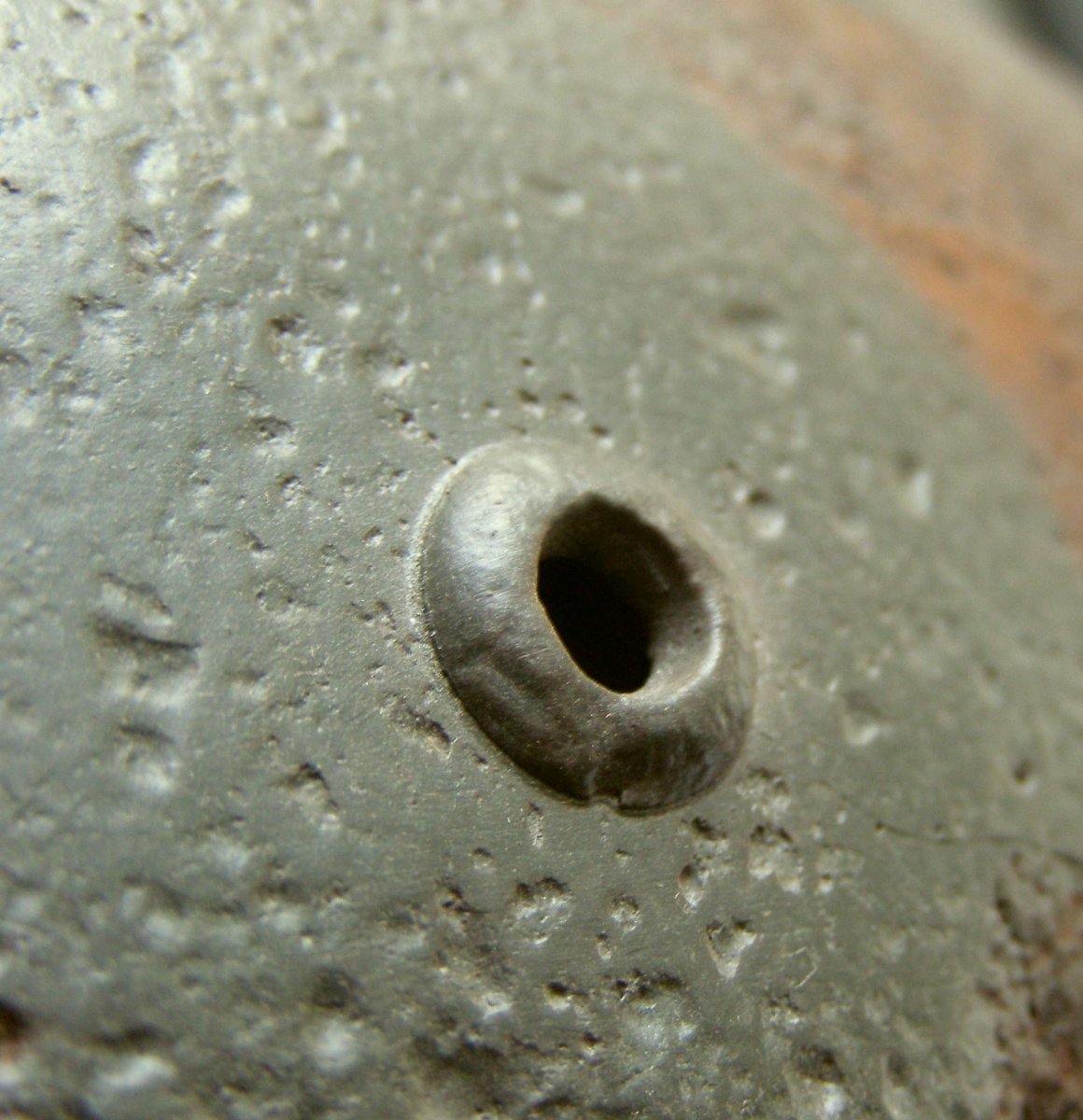

    Шлифанул болгаркой слегка и рассверлил отверстие до нужных 7,5 мм.
    Точеный люверс не нашел (а ведь были где-то парочка, лично точил), взял оригинал, вставил. Расклепывать его не стал, жалко. Ну для наглядности он и так плотно сидит.
    Ну, и шоб совсем было хорошо и всё видно, покрасил фашисской краской.

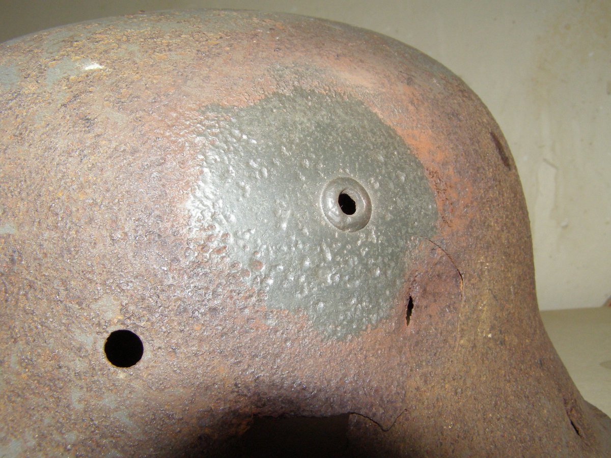

    В результате получилась загадка для потомков М35/42 :).

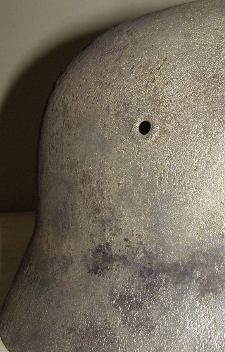

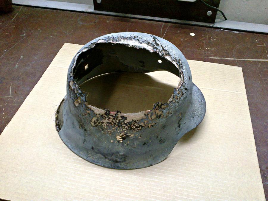

    Результат, скажу честно, мне очень понравился, и я уже косо поглядываю вот на эту мамзель... С ней должно быть ещё проще - люверсы не так чётко очерчены, как на пробнике. Да и тридцатьпятки 66 размера у меня нет...

    Не жалко, там на фотографии через пробоину фон виден - у неё зада нет.

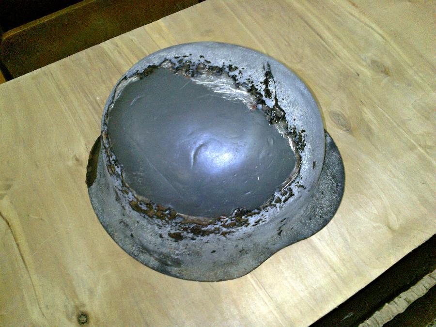

    Ну уж не совсем вроде как убитая, у меня вот такое чудо было..., так это ещё до кислочения, после вообще половина сферы осталось...!!!
