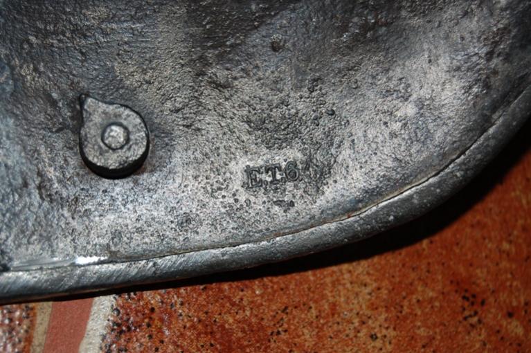

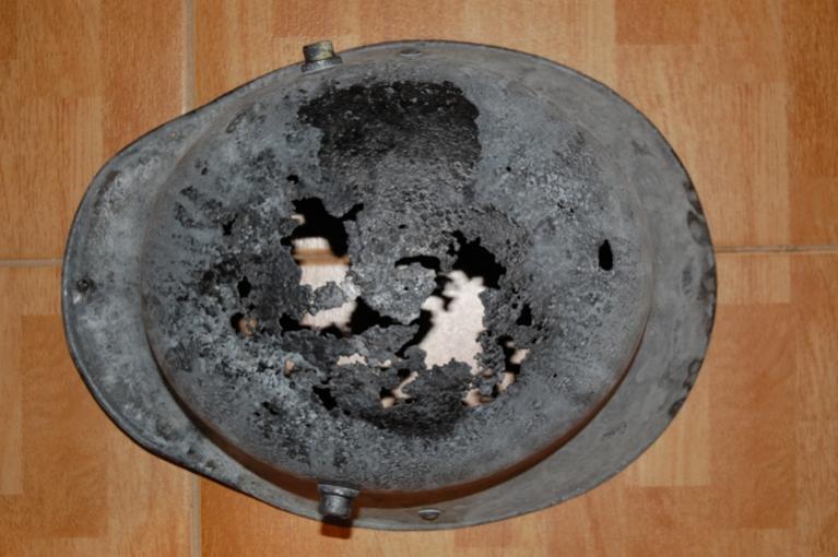

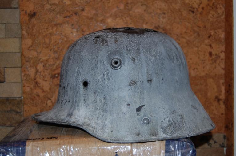

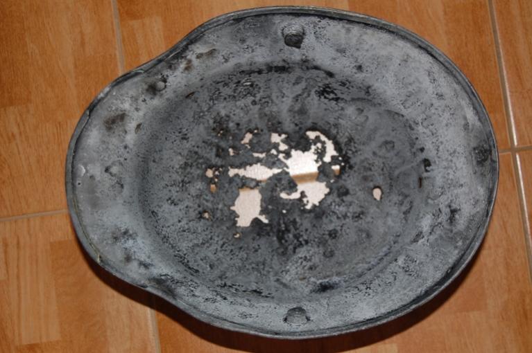

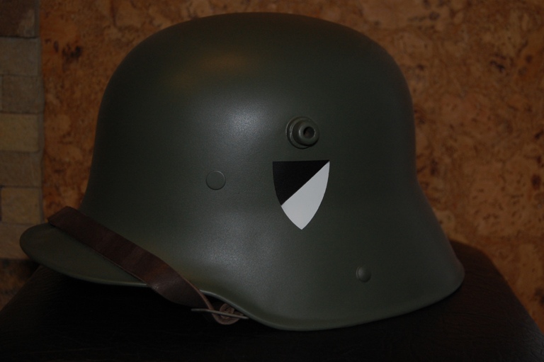

    Так как купол умер, но срезать полностью его было жалко, то в теме предлагаю как вариант реставрацию М16 методом пайки, с усилением стеклотканью на эпоксидке. Целью старить каску не задавался, так что извините. Исходник, почищенный электролизом, запаян камрадом V.Zigfrid, за что ему спасибо, пайка с кислотой по сетке. Зачищал я шлиф кругом болгаркой (круг умер-быстро забивается). Отрезным кругом сформировал пропаянные части недостававшего вальца. В ходе чистки вылезло клеймо ЕТ64.

    Далее наложил латку из стеклоткани на эпоксидную смолу, прошлифовал когда высохла. Потом долгие шпатлевочно-грунтовочно-проявочные работы перед покраской.

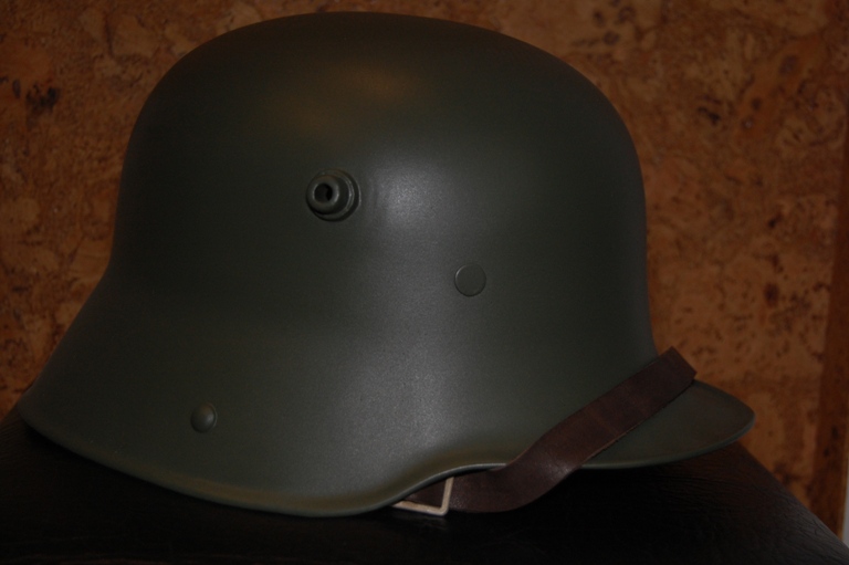

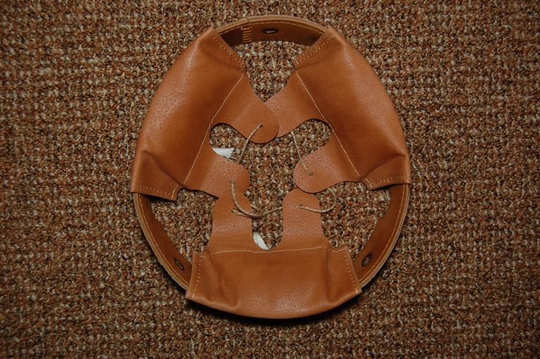

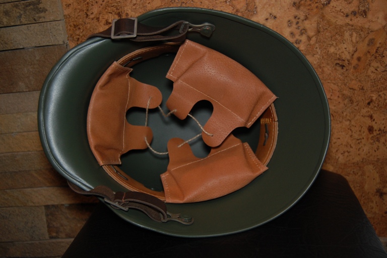

    Красил краской с автоподборки) Рал 6003 на 50 граммов -15 граммов черной (цвет обсуждали в теме по основным цветам ганс шлемов), потом сделал подшлемник по Юргену, одно НО- прострочка по периметру на машинке по толстой коже в мастерской, нитки-синтетика. Наполнитель подушек конский волос, кламмера от Vanderbild, ремешек от Andreas D. Нанес щиток Земли Preussen. Размеры и пропорции брал по декам от Laser - далее нашел в нете все сходится. Тема по нанесению щитка:

    Поматировал мат. лаком от Капаролл Алпина, каска на выходе.

    Вопрос по подшлему, обруч из чего изготовлен? Это кожа такая толстая?

    Да обруч кожаный, полосу покупал на форуме, только вот забыл продавца, еще бы взял. С ув.
