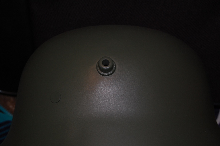

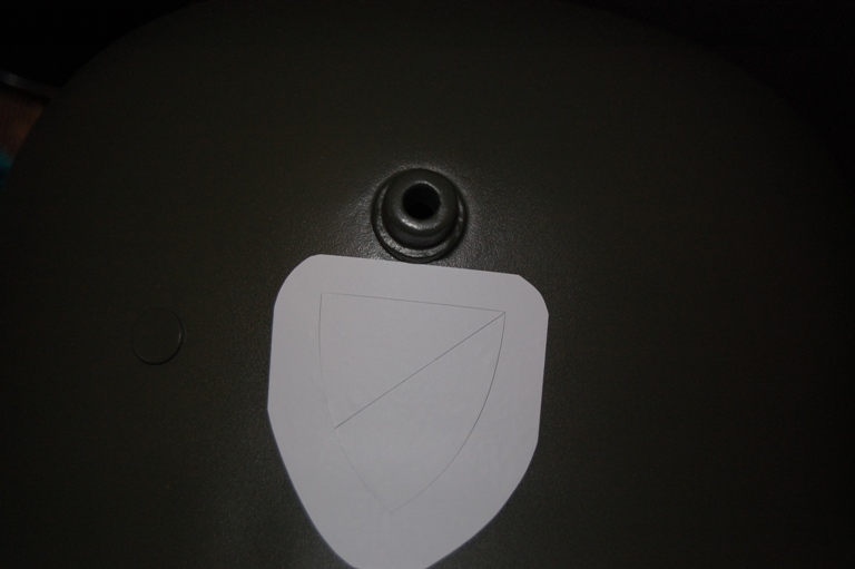

    Предлагаю вариант нанесения Земельного щитка на Рогач М16 красками при помощи трафарета в картинках.
    Берем трафарет, прорезанный на аракале при помощи плоттера.
    http://reibert.info/forum/showthread.php?t=182515
    Снимаем подложку с монтажной пленки, клеим ее на трафарет, снимем подложку с трафарета, клеим трафарет на каску. Убираем монтажку.

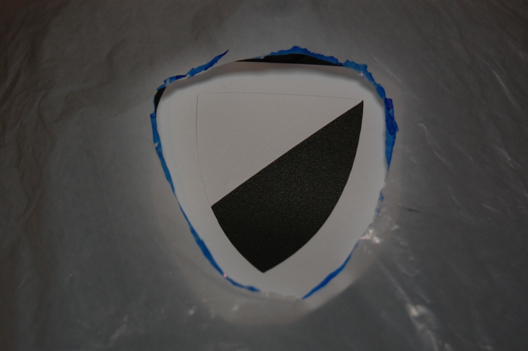

    Заранее определяемся с цветами выбранной "Земли".Вынимаем один из секторов, закрывем каску в пакет, обводим, прорезаем контур, обклеиваем его малярным скотчем.

    Задуваем с пульвера сектор, сушим феном. Снимаем 2 сектор, закрываем покрашенный сектор.
