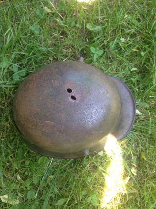

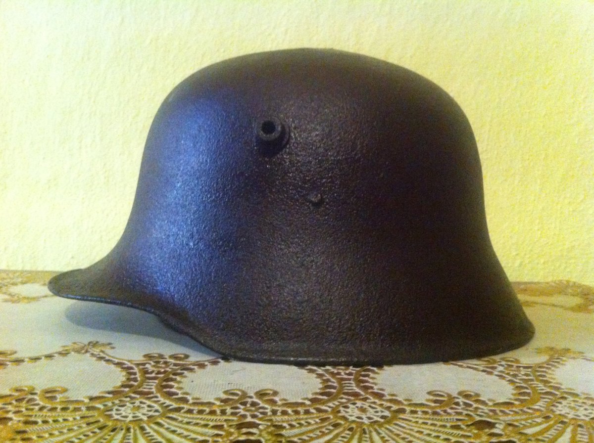

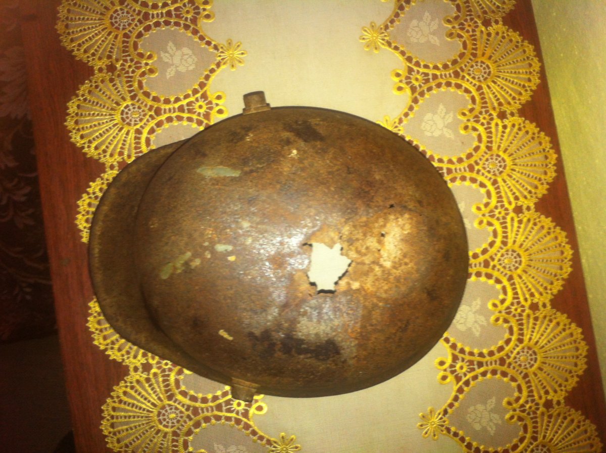

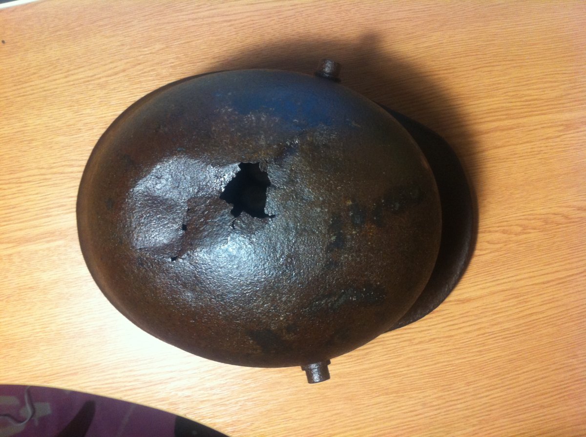

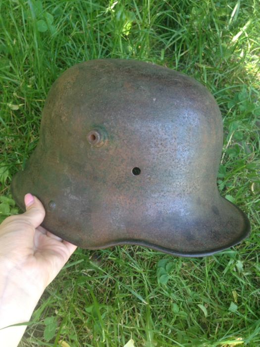

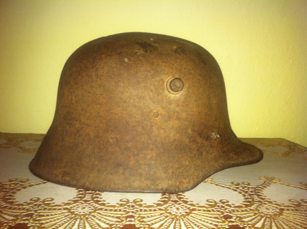

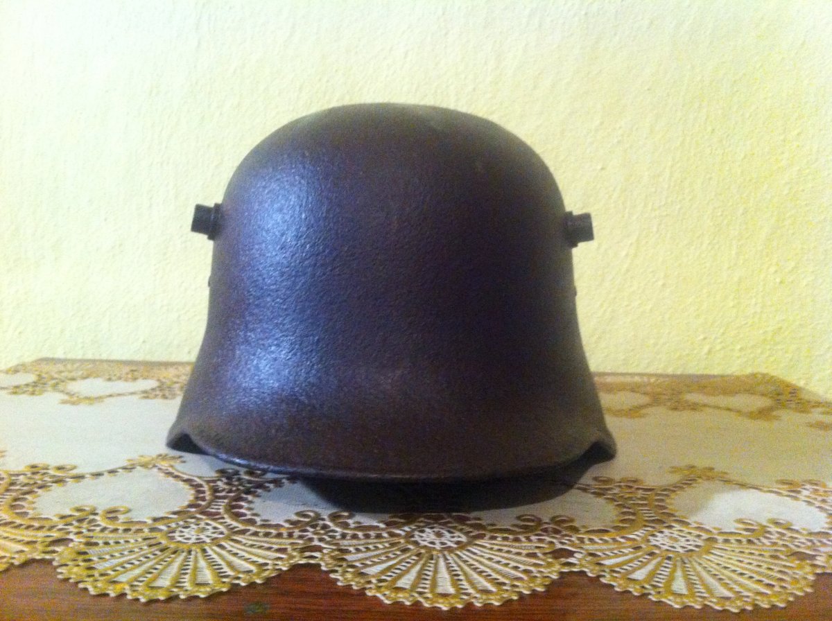

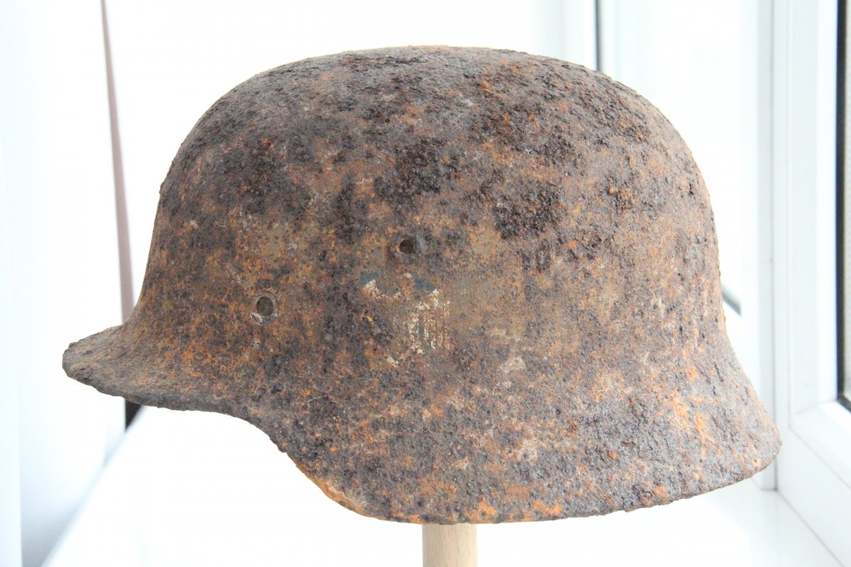

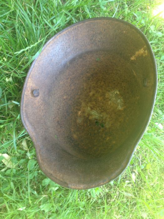

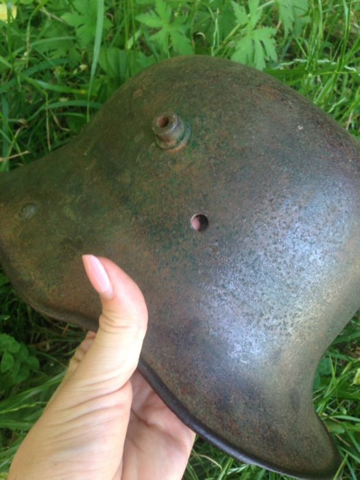

    Доброго веора.Маю такі 2 каски,так як люблю антуражний натуральний вигляд реставрувати не хочу підскажіть як їх консервувати щоб далі не ржавіли просто намастити маслом?Дякую.З повагою.

    Мастыло збройове нейтральне спробуйте!

    Один из моих способов.
    Изобилно (кисточкой) пропитываю шлем ржавчинопреобразователем Тамак сразу несколько рас, не давая подсыхать между слоями (изобильно проливаю места вальца чтобы хорошенько пропитало место завальцовки изнутри). После чего по влажному шлему протираю тряпкой насухо. Даю высохнуть шлему до конца и протираю маслом, вытираю насухо. Плюсы такого способа в том что, на будущее ухода шлемы не требуют.

    Второй из моих способов.
    Очищаю щёткой шлем до чистейшего металла и пропитываю всё тем же Тамаком и тем же способом. Тамак даёт чистому металлу сероватый цвет старого железа.

    На первом шлеме я бы не стал использовать такие радикальные способы как щетка и масло. На форуме есть камрады которые могут помочь. Вот для примера мой, уже ничего не сыпется. Работа комрада Самсонов

    дякую а остатки краски від нього не злізуть?

    Краски не останется.

    Мне кажеться что эти маленькие островки краски не оригинальные, а чьё-то рукоблудие. Сомневаюсь что нужно их сохронять.
    Впрочем для начала прокислотьте шлем, а после уже консервируйте. К Самсонову Я бы порекомендавал бы обратиться. У человека рука набита в этой теме.
