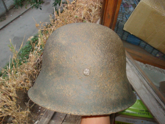

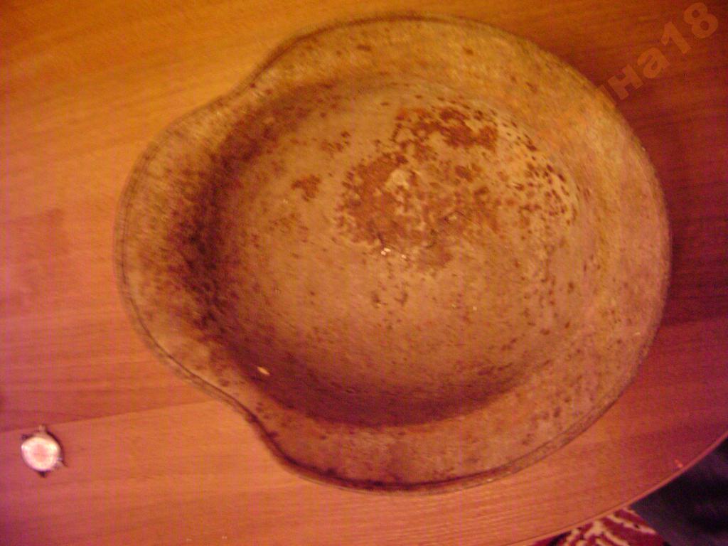

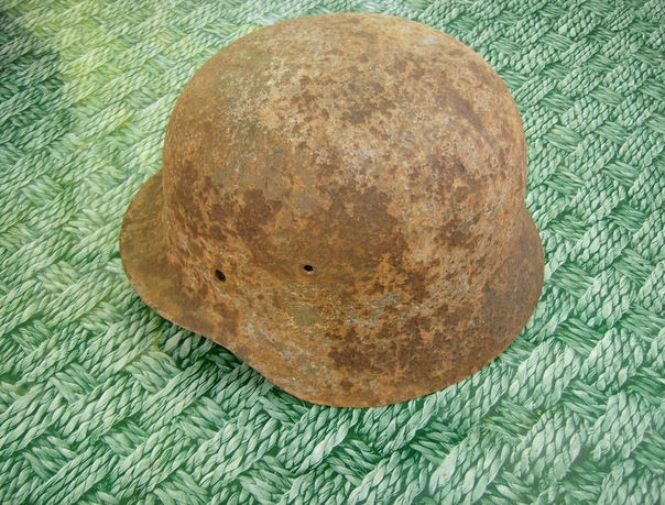

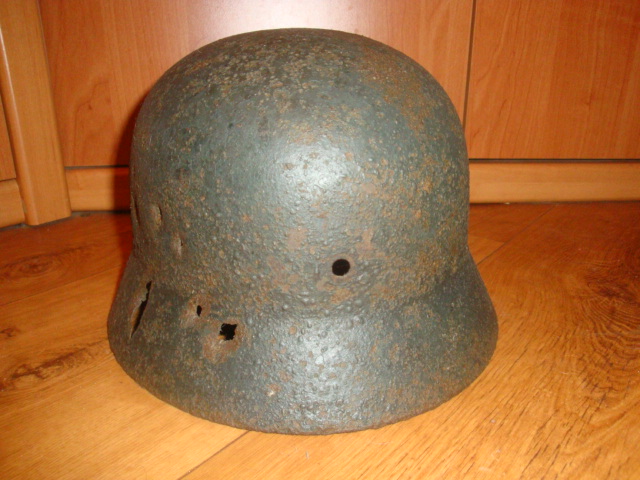

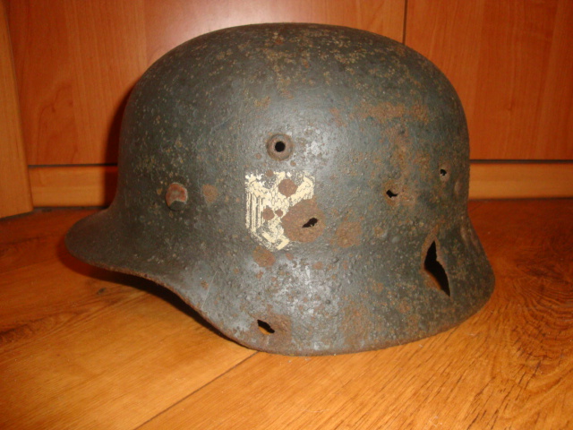

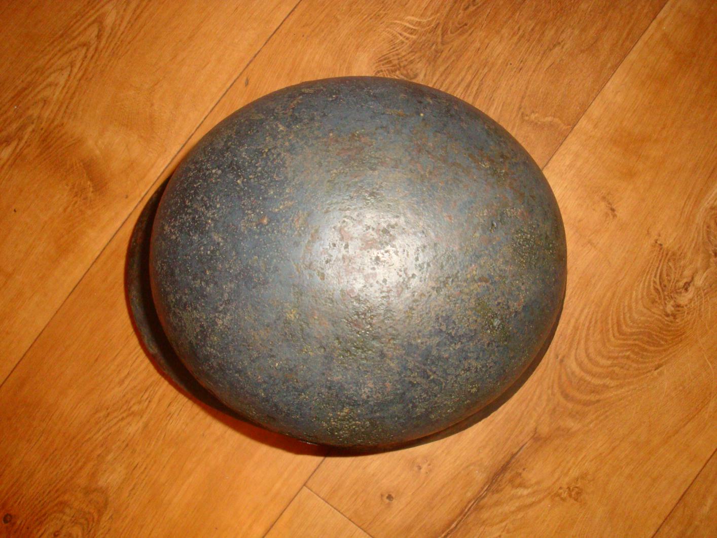

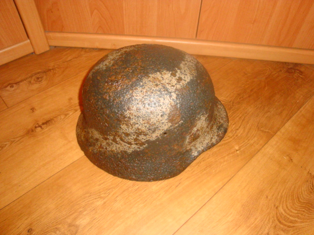

    Объект 1) М-40 hkp68
    ДО
    maaaaster та BomBa-ags подобається це.

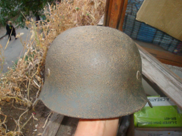

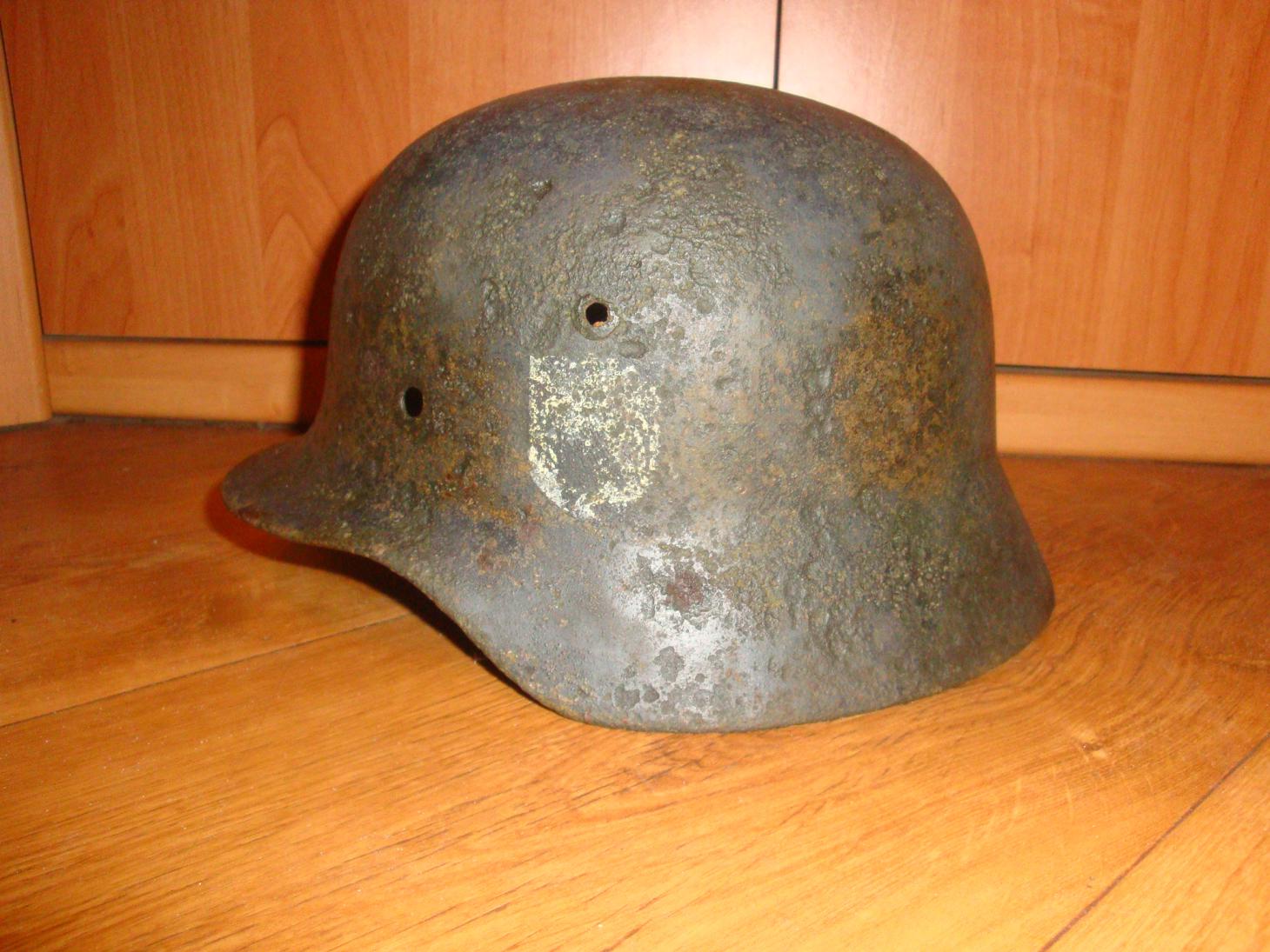

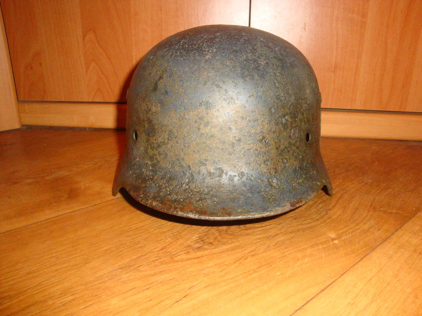

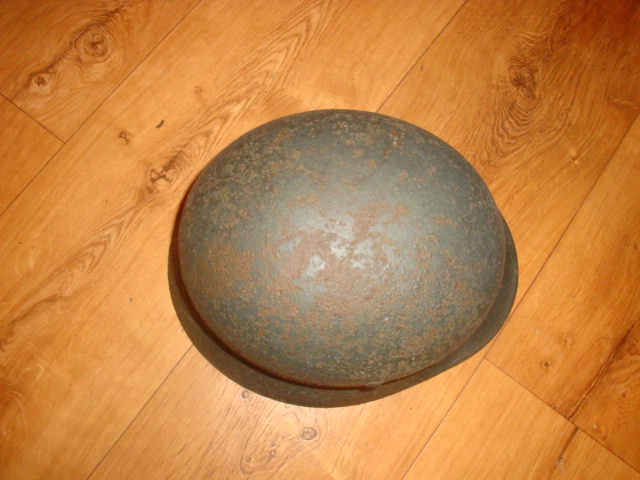

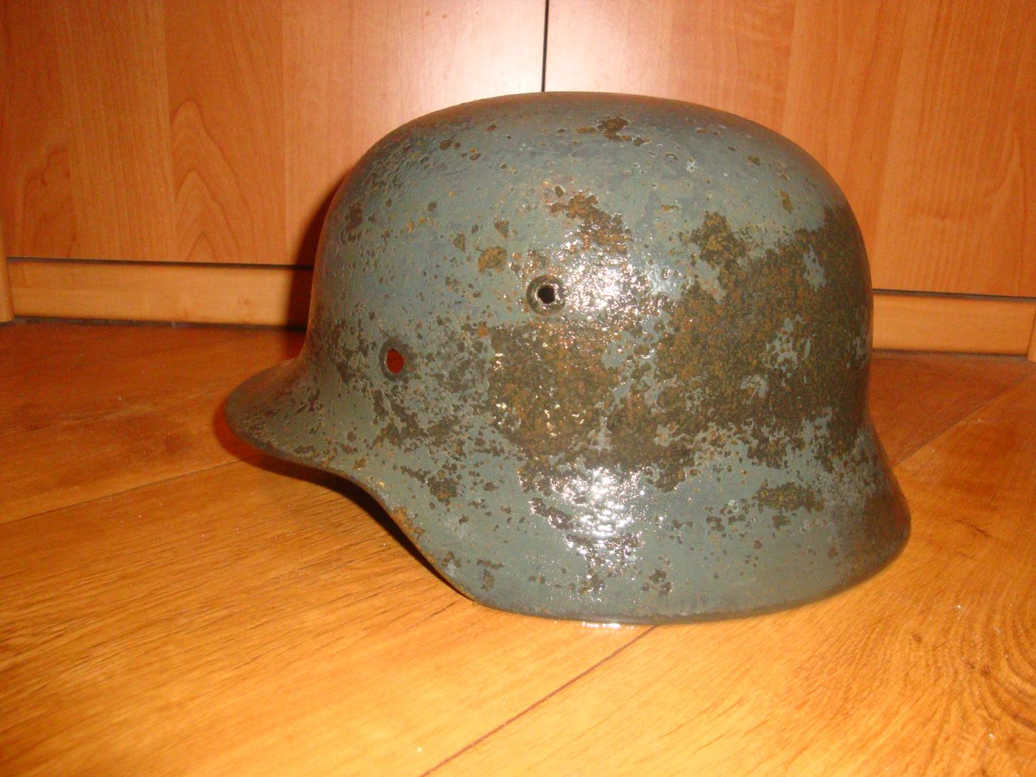

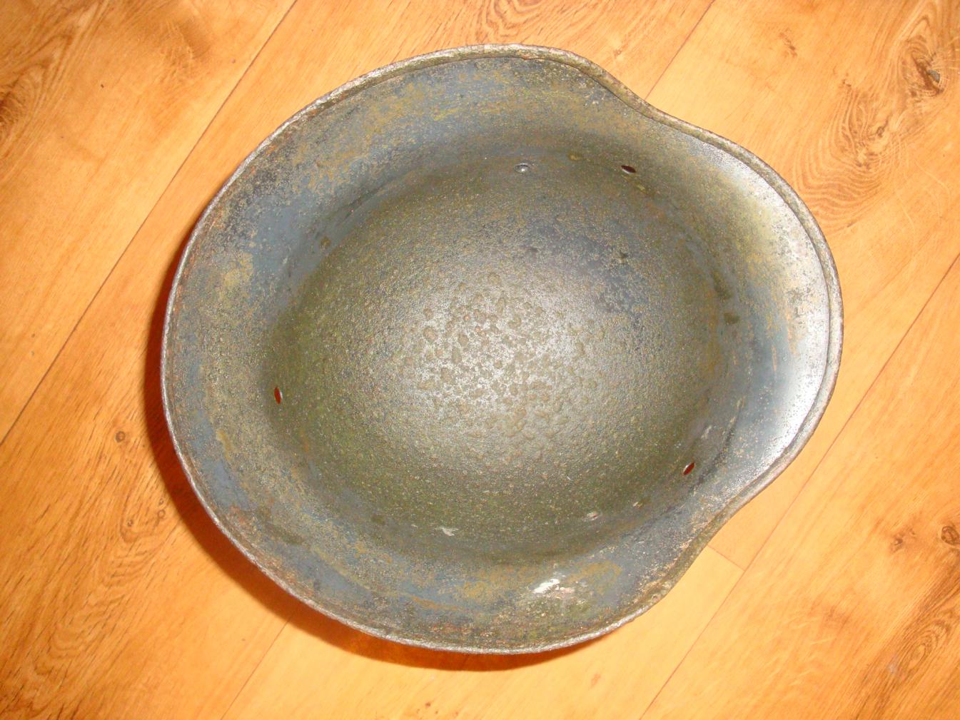

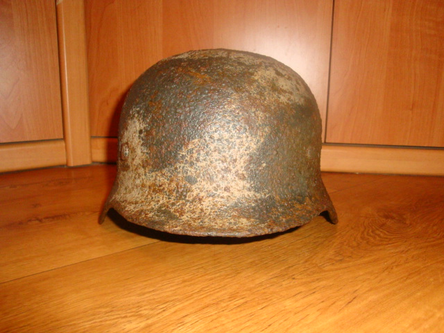

    ПОСЛЕ

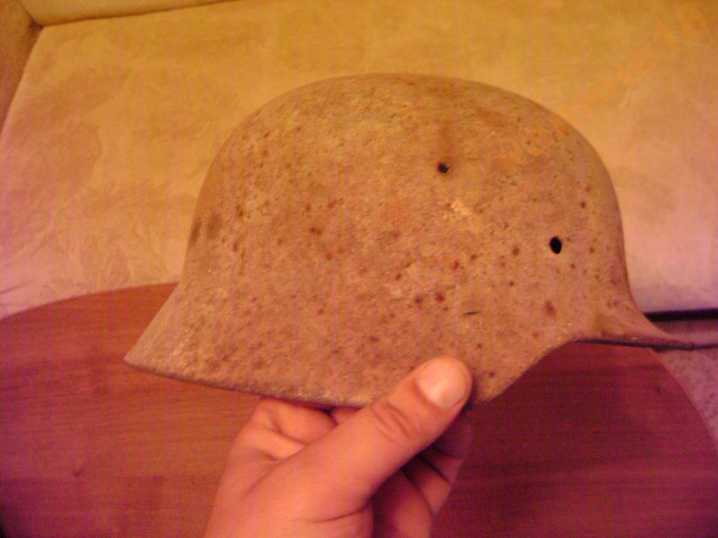

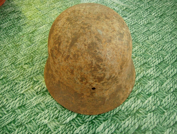

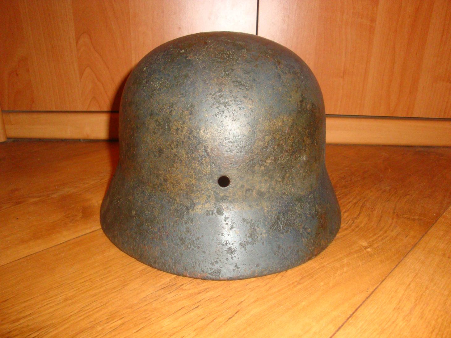

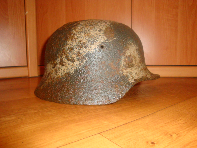

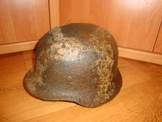

    Объект 2) М-40 66
    ДО
    BomBa-ags, CFC та 663 подобається це.

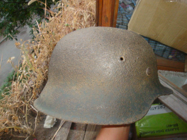

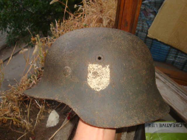

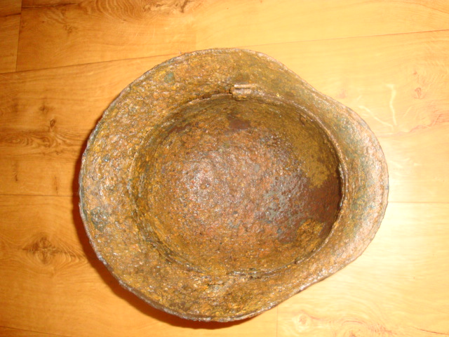

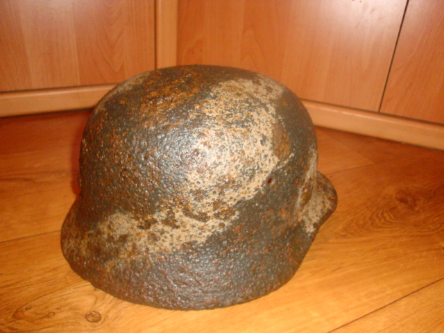

    Объект 2) М-42 66
    ПОСЛЕ
    увы вспышка все портит... в живую лучше выглядит,что первая,что вторая.
    Рост76, maaaaster, Alex1923 та 17 іншим подобається це.

    опечатка с 42йкой. Далее буду пополнять по мере ленивости...
    1)простое почухивание зубной щеткой с хоз мылом
    2)Брал таз по объему каски и полностью окунал его в воду тепленькую(60*с) и затем сюда на глаз(100мл) наливал средство в моем случаи Мистер чистер(проще говоря средство для печек чайников ванн от накипи,ржавчины) и затем давал полежать ей под контролем,вода буквально за час,два желтела... и далее достав опять щеточкой зубной с мыл0м проходился и так пару раз(главное терпение)

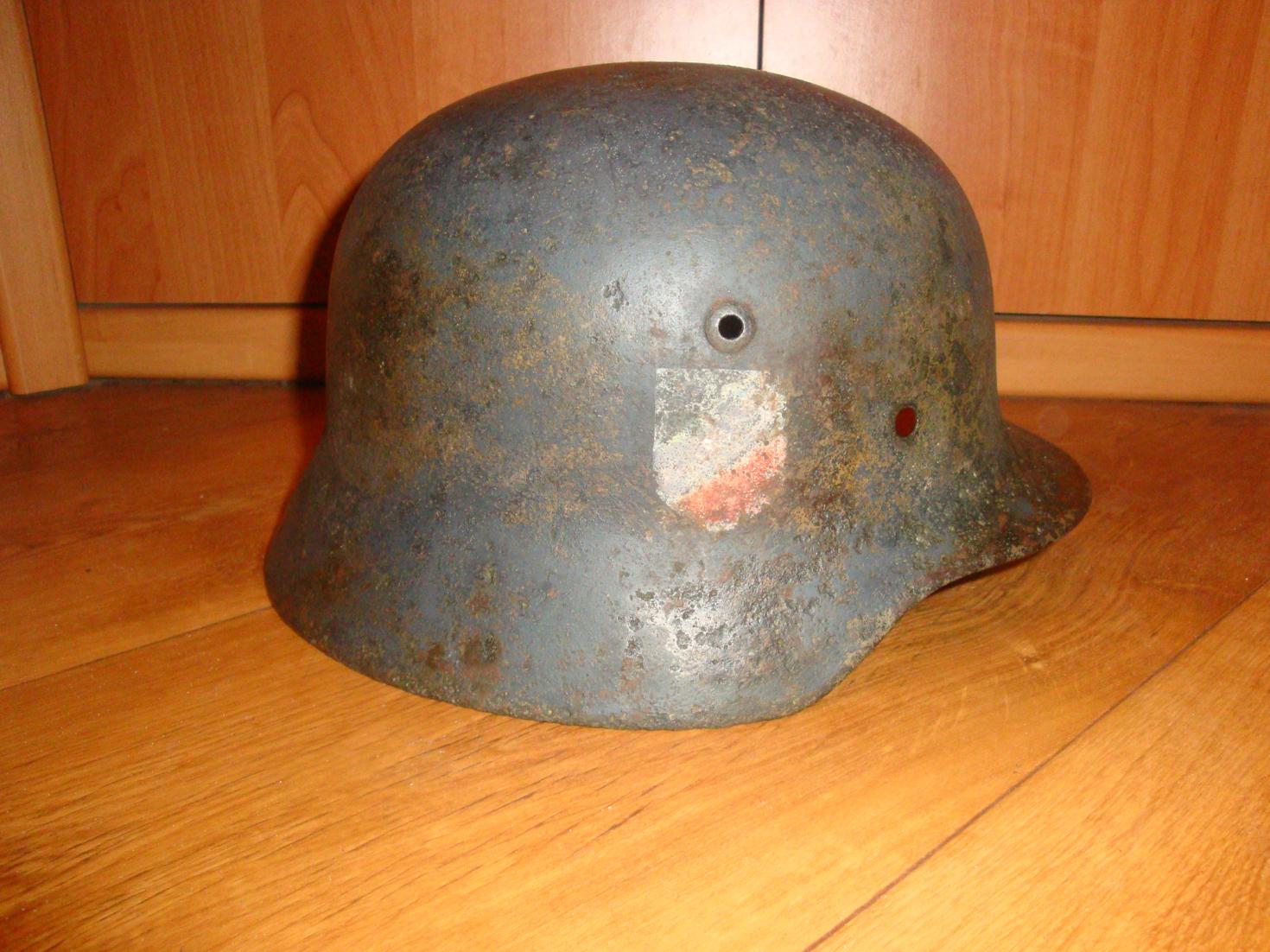

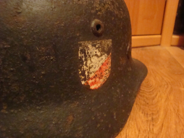

    Объект 3) М-35 Q64 двойной перекрас
    тут щавлевка трудилась
    с этой каской столкнулся с проблемой поднятия триколора из под слоя краски( ушная палочка и растворенную жидкость для снятия лака...)

  13. Рихард
    Рихард Major
    4.882
    Одесса, Украина
    Отличный результат! За старание 100 баллов! Щавелька (впрочем как всегда!) добавила реальному цвету "голубизны" (к сожалению!).

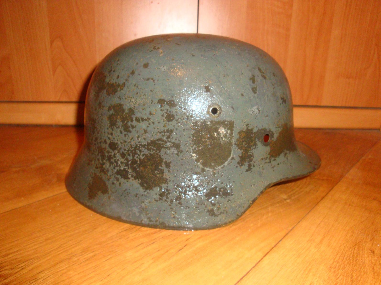

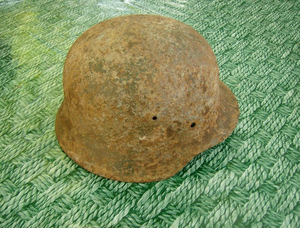

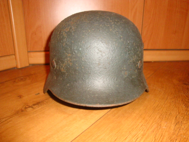

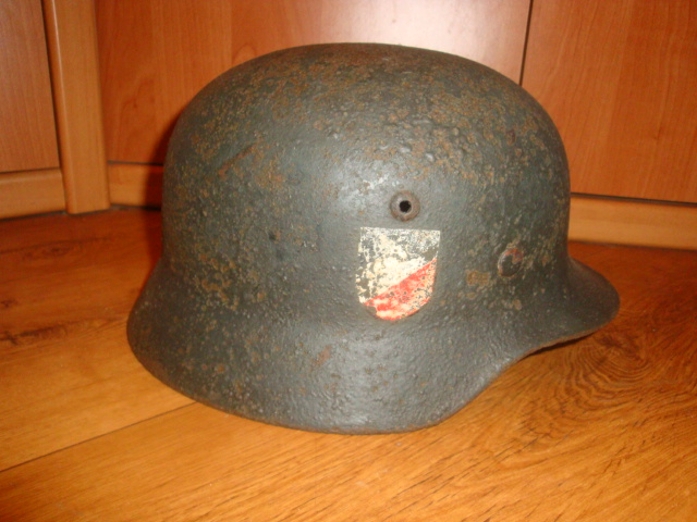

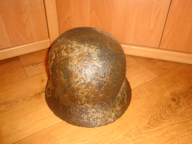

    Объект 4) М-35 ЕТ64
    до

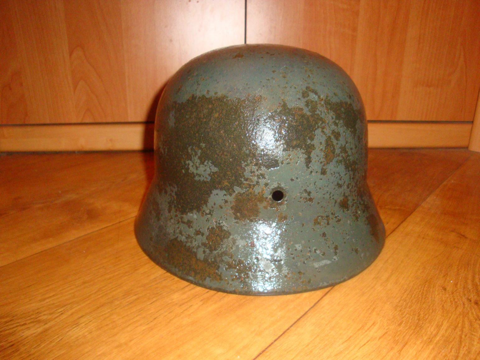

    Объект 4) М-35 ЕТ64
    ПОСЛЕ
    двойной перекрас,позже выложу финальный вид.

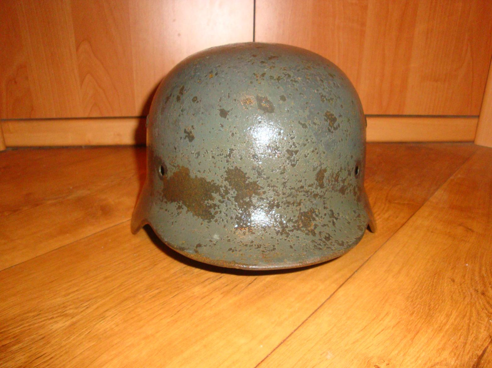

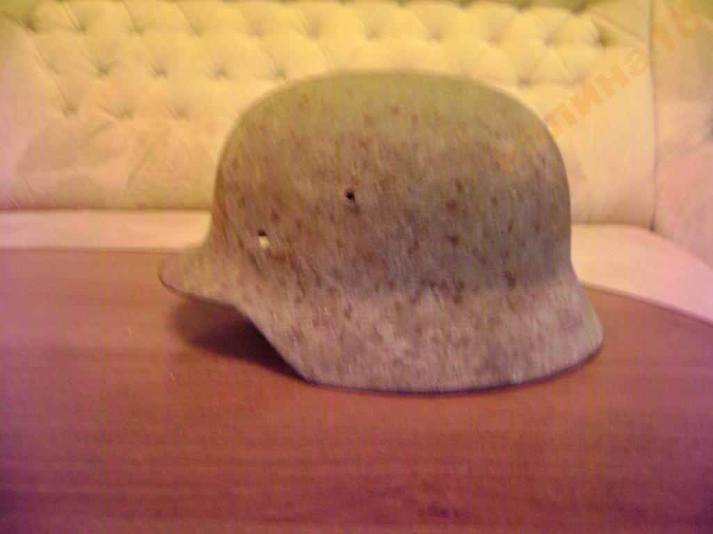

    Объект 5) М-35 62
    до

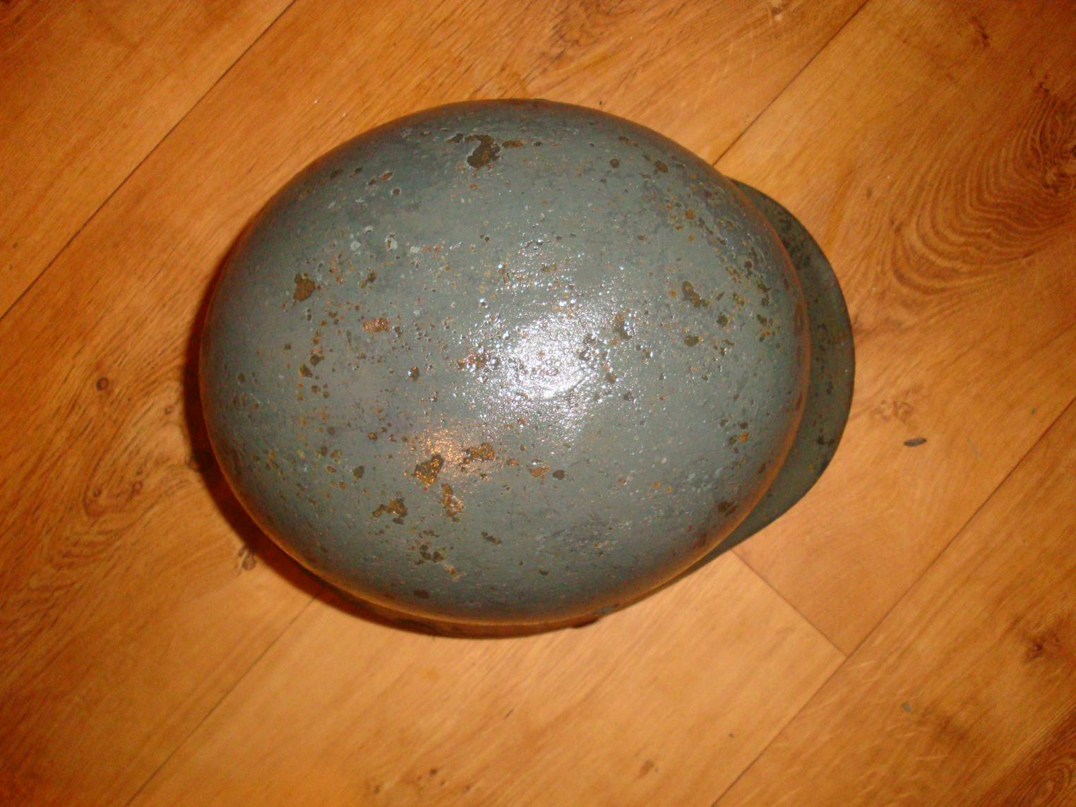

    Объект 5) М-35 62
    ПОСЛЕ

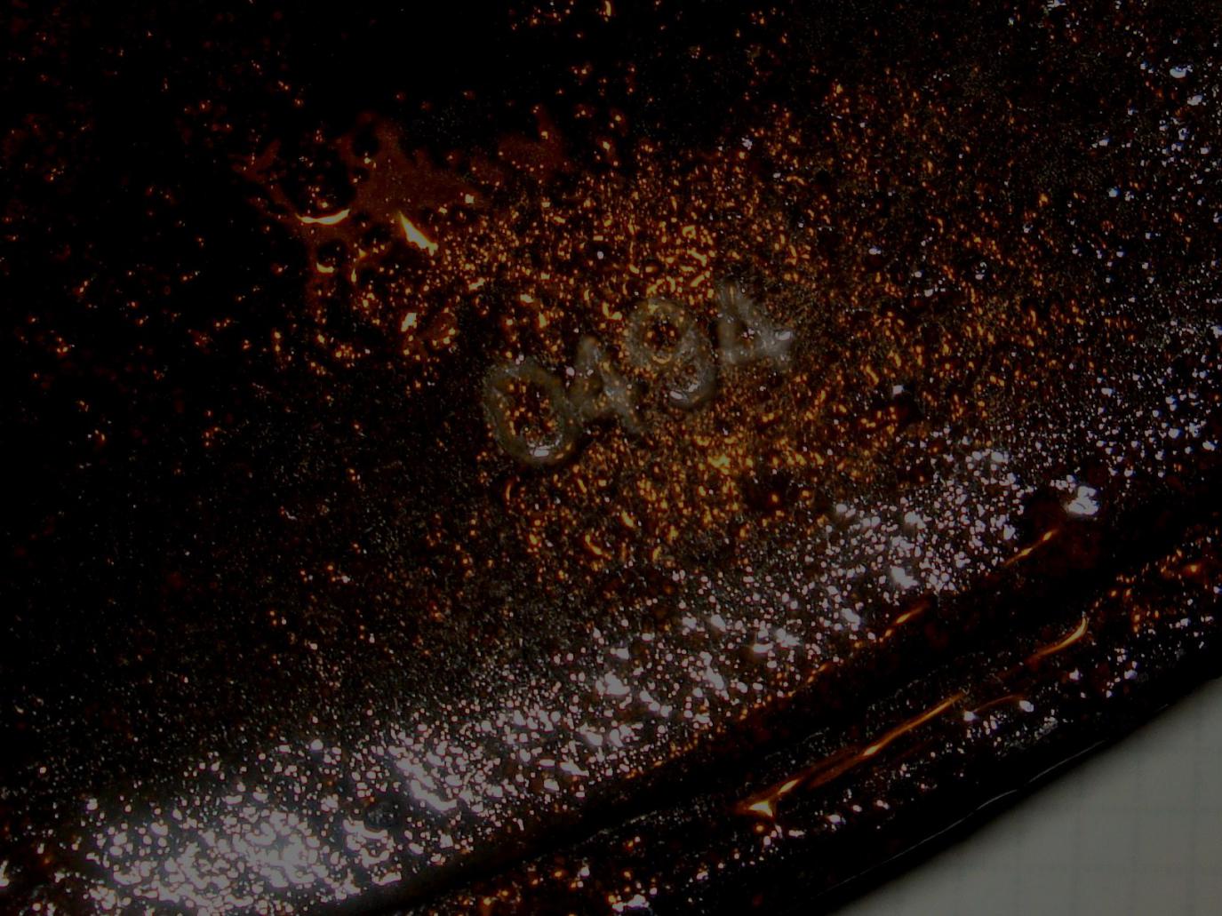

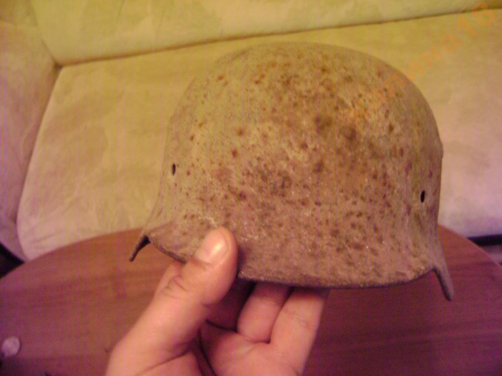

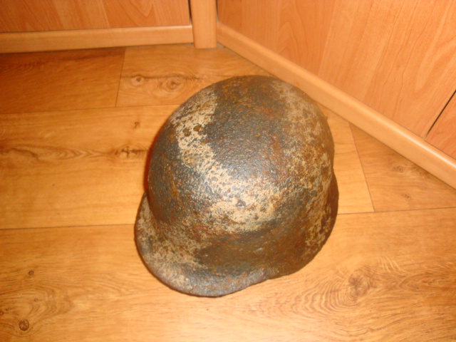

    Эх продолжу свою тему вот такой вот крайне нечастой и приятной(для меня) каской
    но увы в плачевном состоянии(
    Была не дочищена и по остаткам земли грязи залита маслом(обильно)
    вот теперь смотрю и не знаю что делать.
    пытаюсь как то масло выгнать с нее уже и с фери мыл пару раз... но масло хорошо сидит....
    собственно вид.

  25. Рихард
    Рихард Major
    4.882
    Одесса, Украина
    Когда только начинал коллекционировать шлемы несколько экземпляров (по неопытности:eek:) покрывал хорошим, но все же машинным маслом - в последующем пытался вернуть им в первоначальный вид - чем только не мыл и не замачивал, результат неудовлетворительный ....масло, блин, крепко въелось в краску и ржавый налет, но если ржавый налет удавалось хоть как то устранить с помощью наждачки, то красочный слой увы и ах...

  26. Самсонов
    Самсонов Leutnant
    49
    96
    3.812
    Эх жаль,что люди испортили ее ... тогда оставлю как есть чтобы хуже не сделать(
