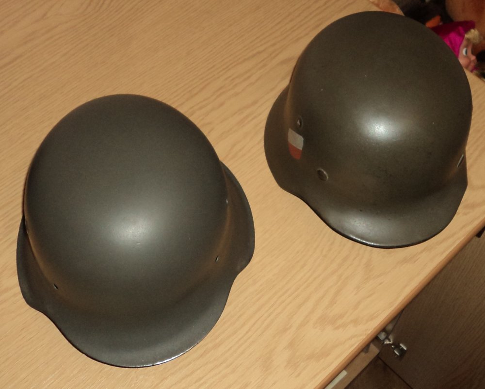

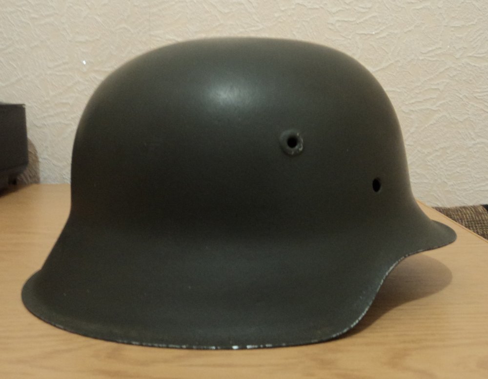

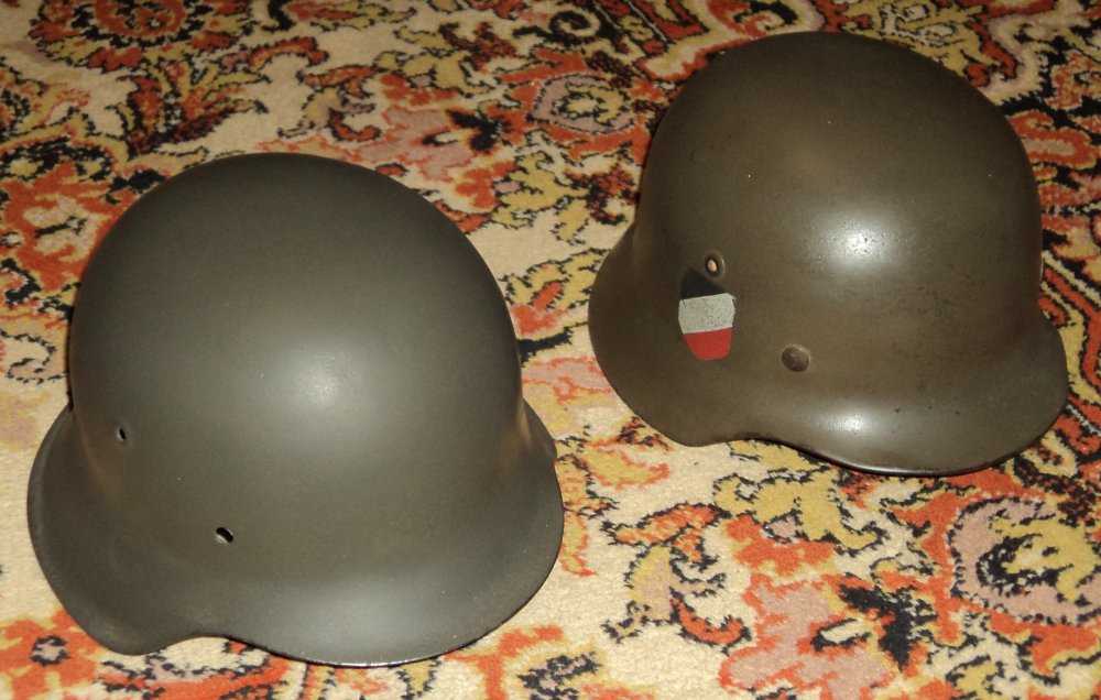

    155
    12.080

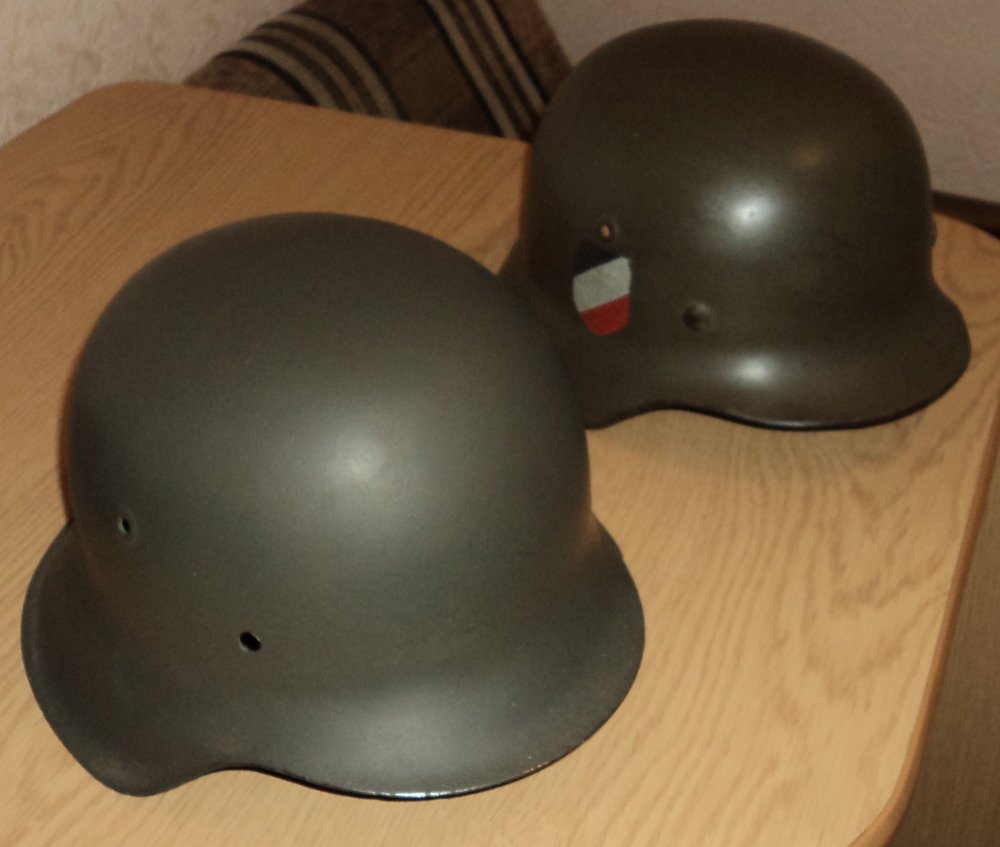

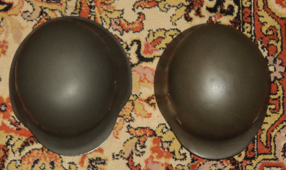

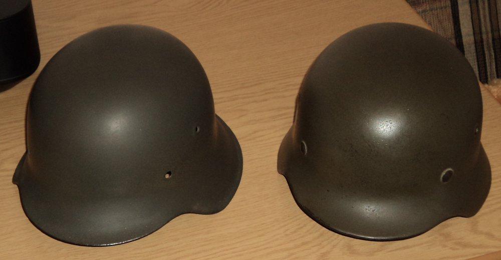

    покупал в магазине 2 балона РАЛ 6006...одним покрасил М35 (из предидущего поста), а вторым сегодня М42.....цвета весьма отличаются(((((

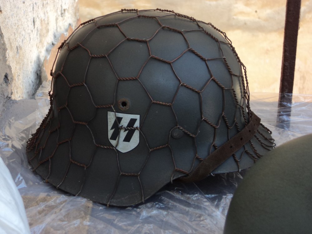

    ...думаю под СС по цвету будет самое то:smile_12:

    сделал фото для сравнения....
    toz1915, FN06, Андрей3197 и ещё 1-му нравится это.

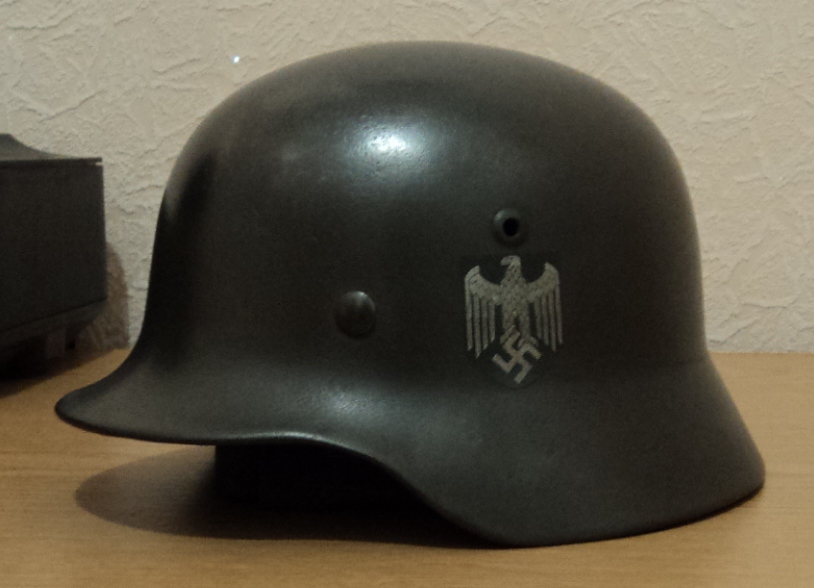

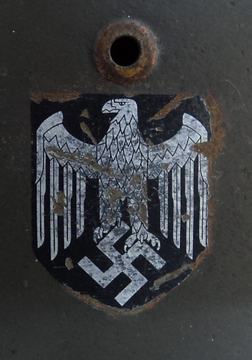

    надругался слегка над М35....после покраски и сушки накрошил с простого карандаша грифель и протер получившимся порошком каску...

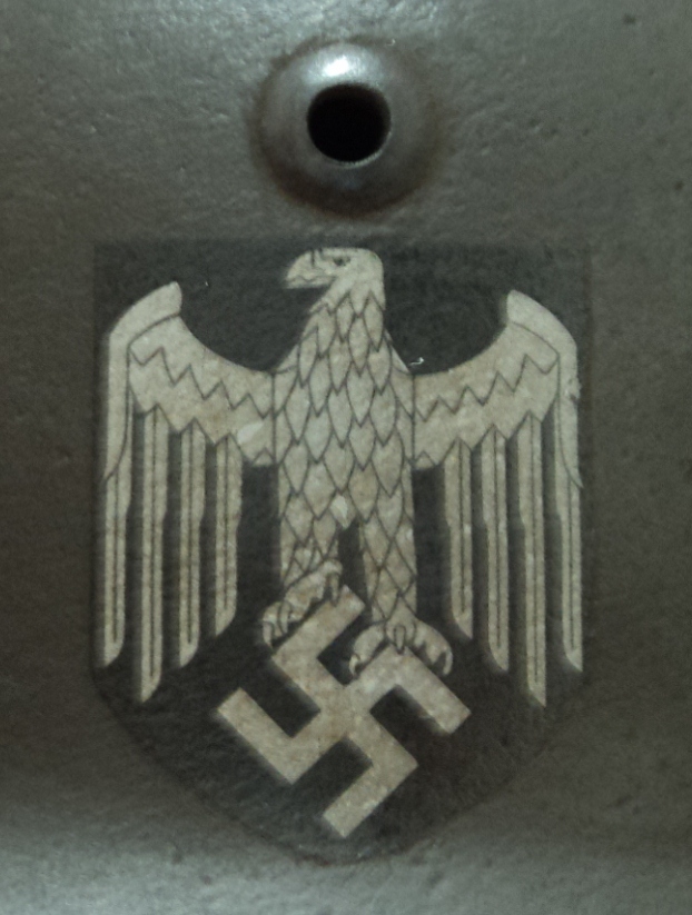

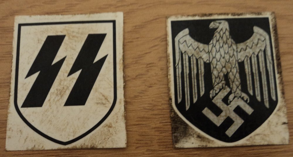

    да, кстати ни кто не пробовал перед постановкой деколи сначала ее немного "зачухать", а потом уже ставить?....когда она еще не на каске, с ней удобнее работать.

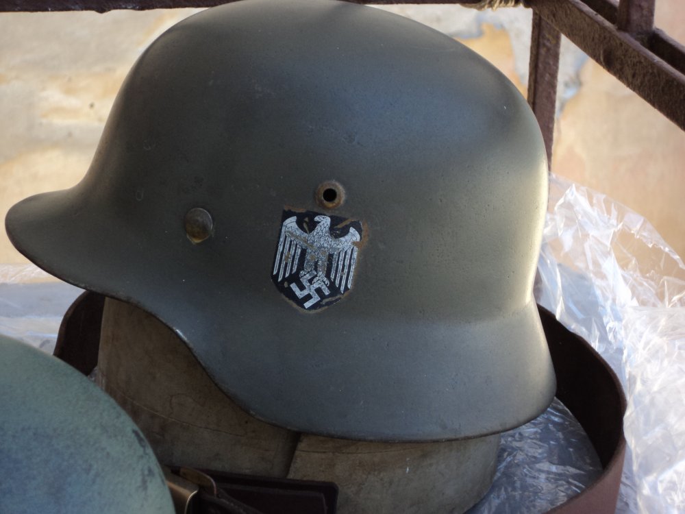

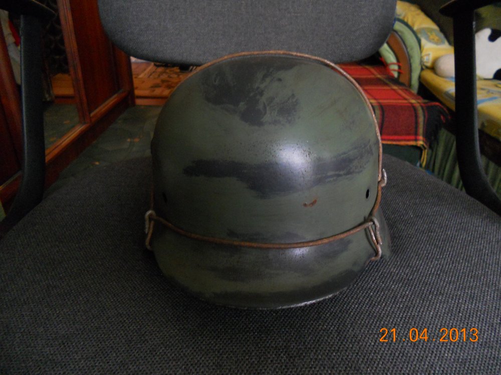

    вот, пообещали на выходные дождь:oops:.....на касонах смазал места потертые до металла разбавленной солянкой и выставил на балкон:beer:....должно все получиться как задумал.
    toz1915, FN06, Андрей3197 и 5 другим нравится это.

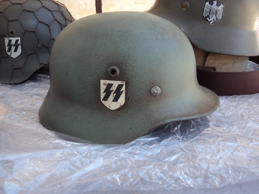

    Хорошая работа!Как на переднем эсэсовце такие красивые потёртости сделали?

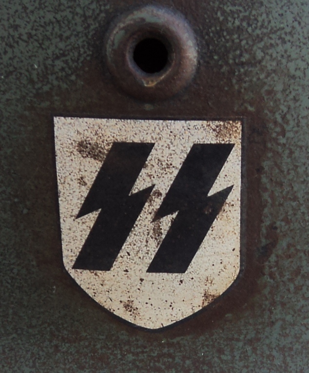

    все описано в этой теме, все эксперименты по моим каскам;).....последний СС (фото и описанный процесс старения есть в этой теме) вчера прошелся мокрой шкуркой №500.....в естественных углублениях осталась после обработки ржавчина нанесенная ранее.

    пост №33 - СС до вчерашнего дня.
    toz1915, FN06, Андрей3197 и 2 другим нравится это.

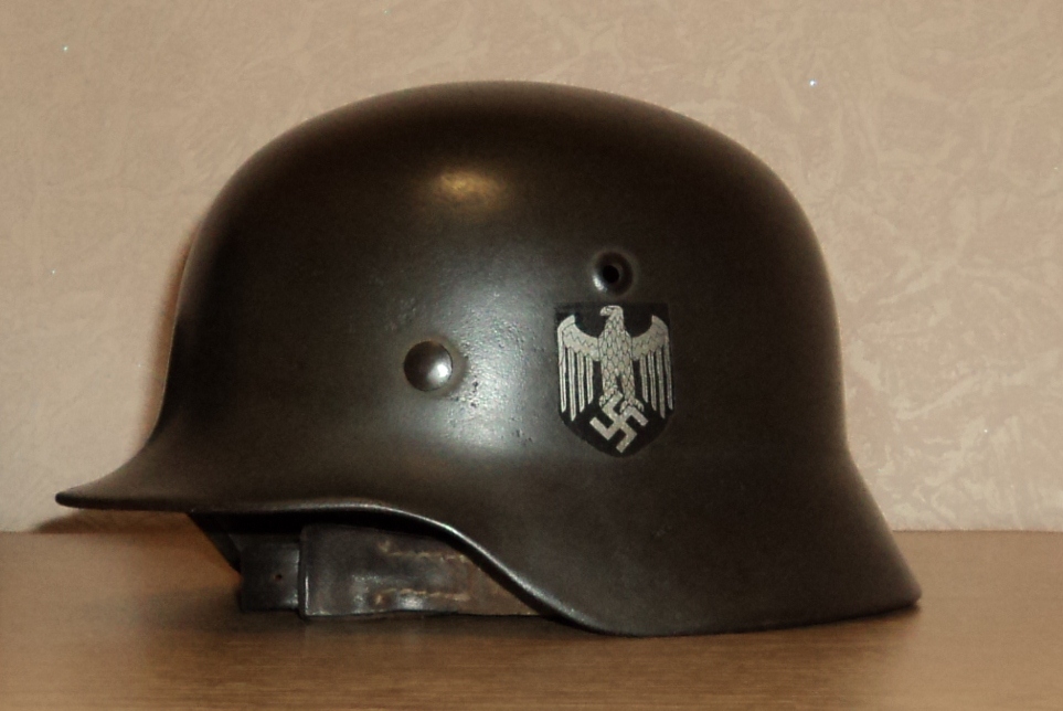

    Я делал так как мне посоветовал Александр Лемешко. Сначала вскрыл матовым лаком , когда подсох шлем натёр ржавчиной , потом опять вскрыл лаком. После высыхания тёр нулёвкой и так можно до бесконечности ржавчина , лак, нулёвка . Пока не понравится . Я прошёлся один раз ржавчиной . Ну и вот результат.

    у каждого свои методы, я стараюсь использовать как можно меньше химии....предпочитаю полное отсутствие шпаклевки (потому исходники выбираю только гладкий металл, раковин мелких минимум), покрытие краской и выравнивание до тех пор, пока поверхность не станет идеальной, ну а потом декали и старение....заметил, что на модельную краску (которую кстати в плане смешивания и подбора цвета проще использовать чем в балонах) ржавчина потом втирается лучше чем в аэрозольную.

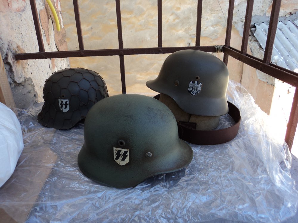

    каска СС на первом плане реставрирована с помощью модельной краски, две остальные на заднем плане - РАЛ 6006 аэрозоль....причем балоны с одной полки с одинаковой маркировкой дали два разных оттенка(

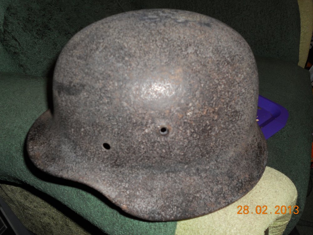

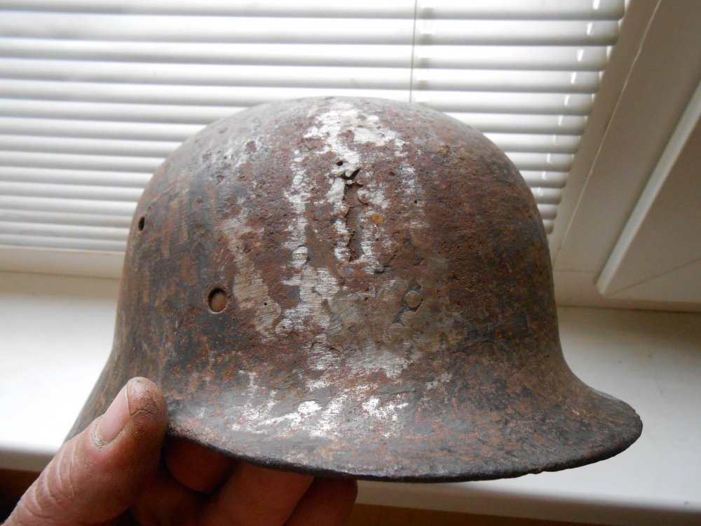

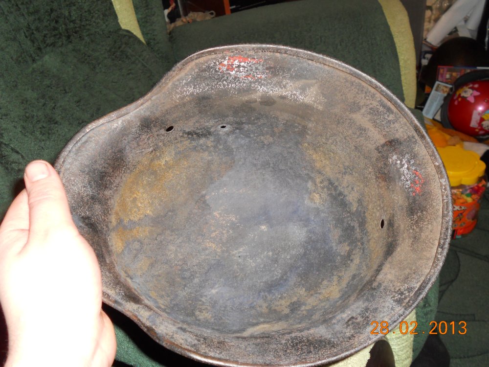

    специально для АСИРИС 1984

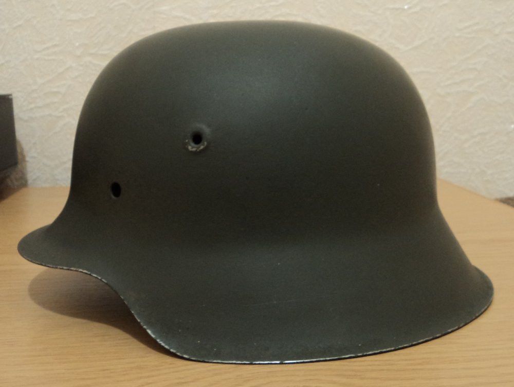

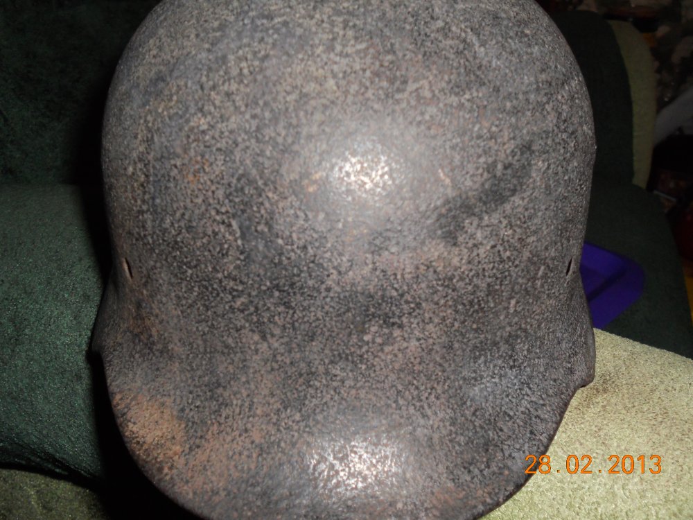

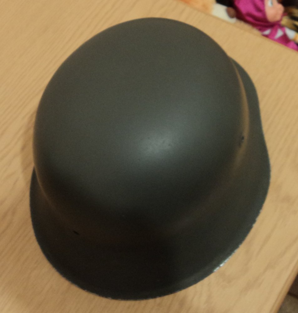

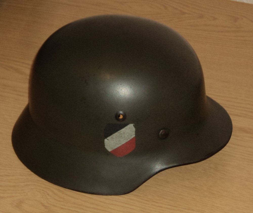

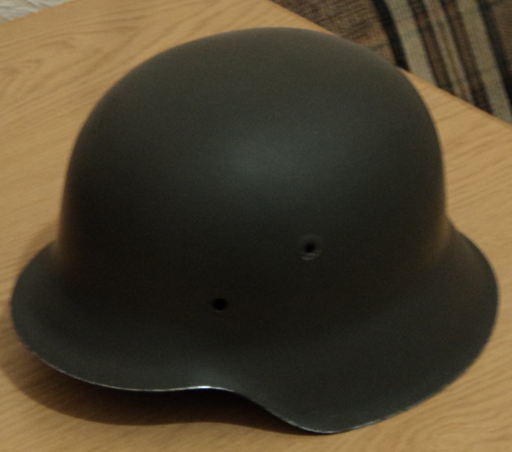

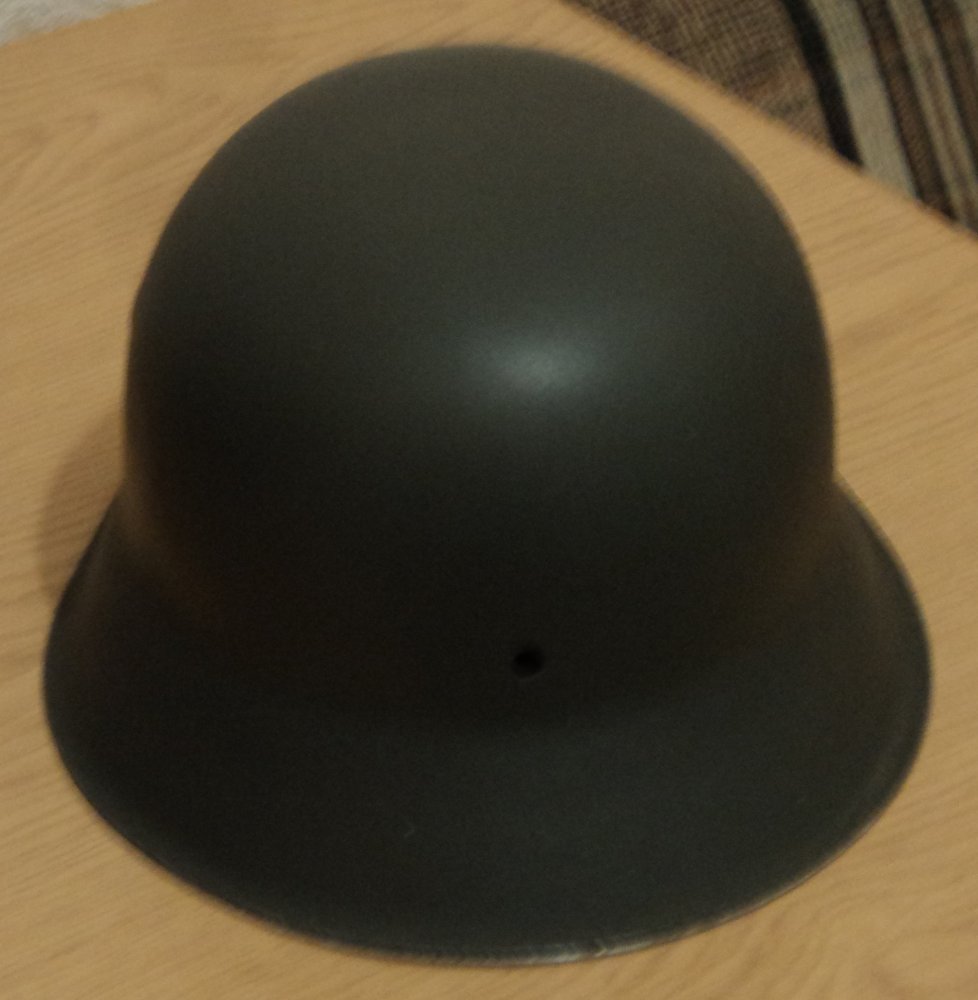

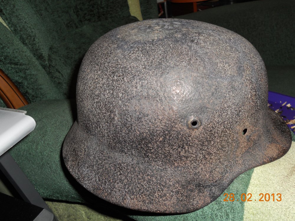

    ...шлем получил в четверг, немного повозился, пришлось все снять до металла, дал два слоя краски и затер дабы убрать блеск, состояние на данный момент + паралельно происходит процесс "естественного старения":D....осталось состарить деколи и придать нужный вид краске;)
    фото исходника....
  21. Gromoff
    Gromoff General-leutnant
    89
    155
    12.080

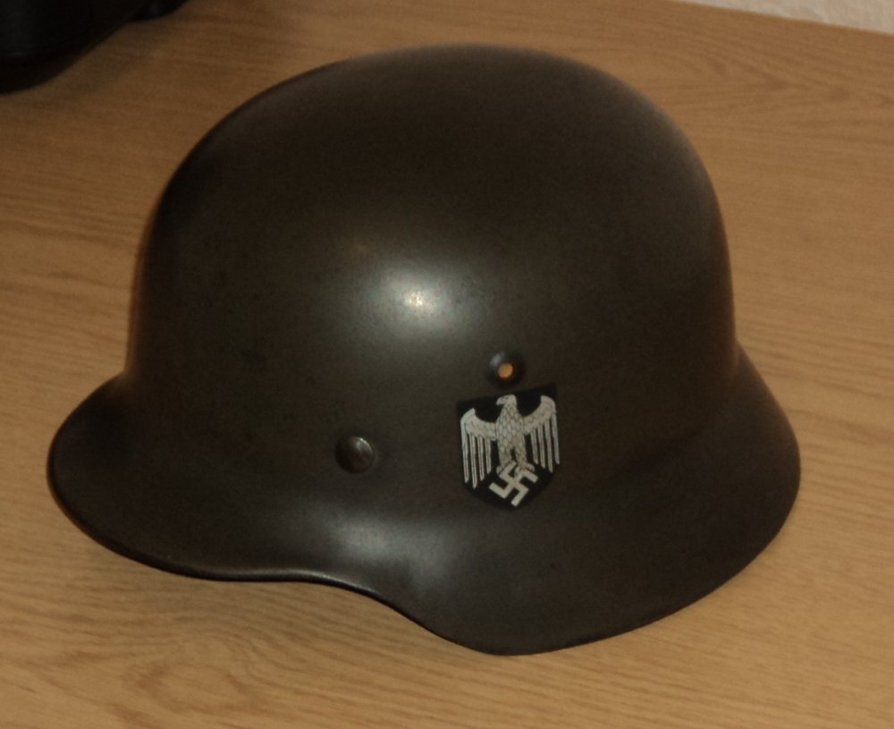

    фото полученного шлема....

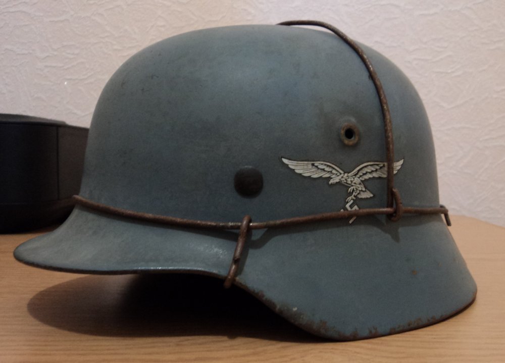

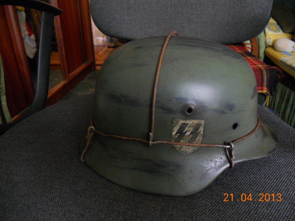

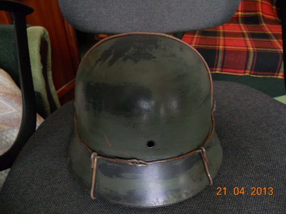

    его же фото состоянием на сегодня....подшлем только поставил, кламера еще не успели покрыться ржавчиной:oops:

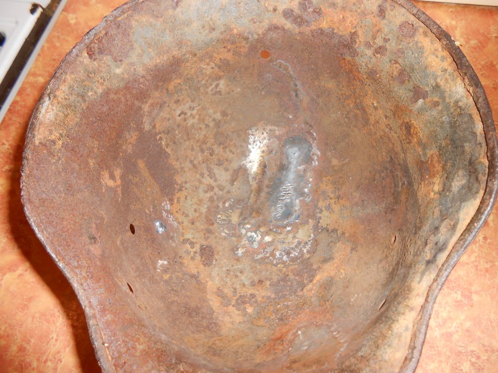

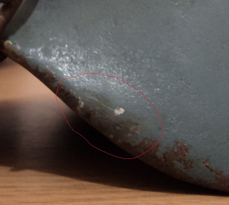

    и еще .... снаружи на вальце был дефект - раковинка 5*3 мм которую убрал путем нанесения супер клея и ржавой пыли + затирание наждачкой вровень с плоскостью.

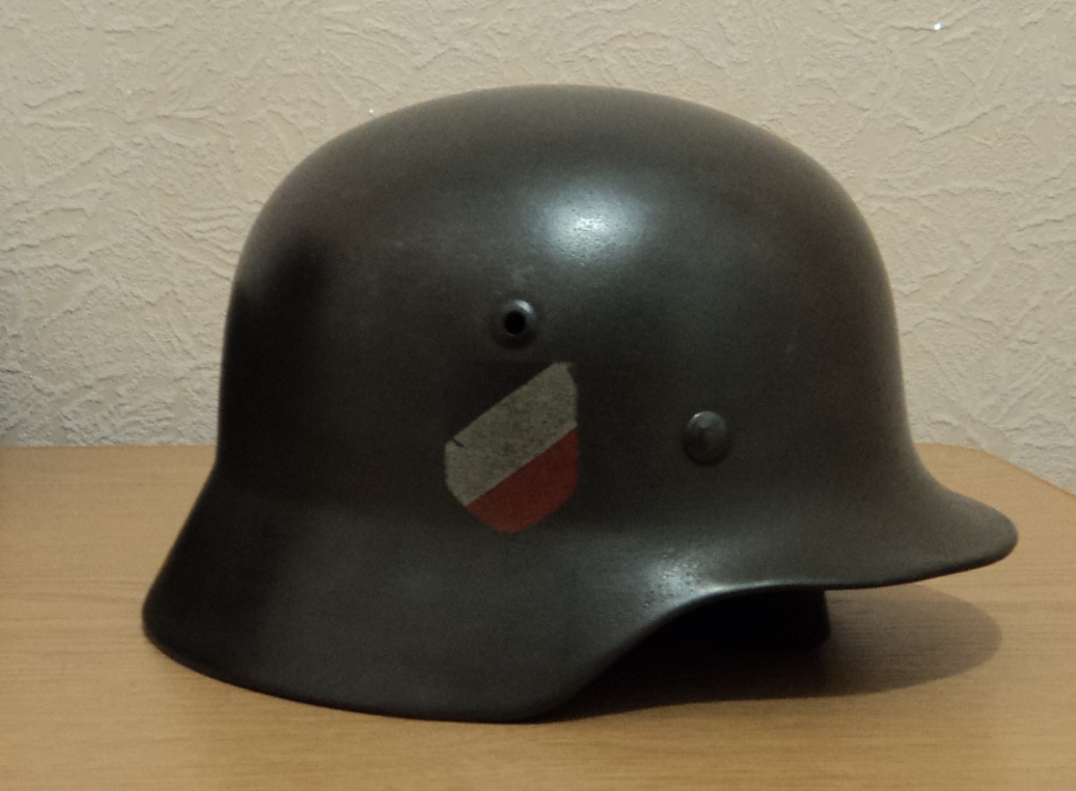

    А чего на М40 две декали?:confused:
    Gromoff нравится это.

    Ну любит камрад двухдекалки:)
