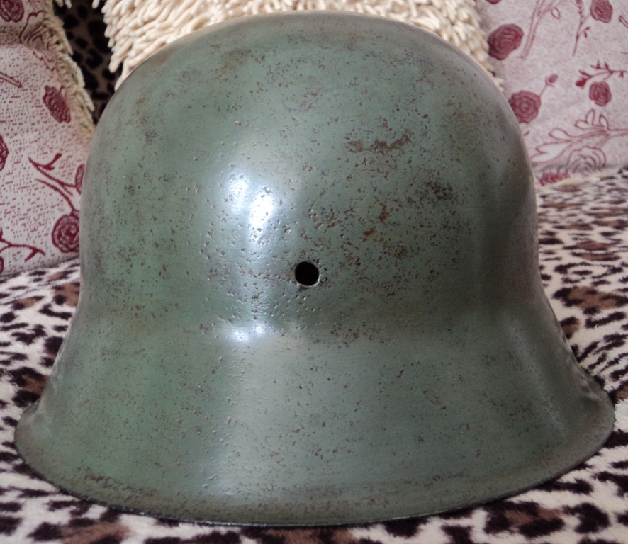

    Достался такой исходник....колхозники в нем держали щетки для побелочных работ, дыр, свищей и прочих дефектов не наблюдалось)....после отмывки вылезло много родной краски, решил заняться мазохизмом - путем смешивания красок подобрал цвет как на горшке и понеслась)))))).....краску наносил и просушивал только в тех местах где ее не было, попутно по мере высыхания краски выравнивал места перехода....ну и в завершении нанес краску полностью на весь шлем и после сушки зачистил, налепил деколи и слегка запачкал))))...т.е. никакой шпакли, только краска!)
    С касоном еще предстоит кропотливая работа (заполнение ржой оставшихся раковинок дабы они сровнялись с общей поверхностью касона).
    Интересует мнение по цвету, родная краска напоминает цвет полыни, просто такой окрас еще не встречался(
    Поверхность каски матовая, бликует нанесенный на время крем на основе воска.
    По мере продвижения работы, если интересно. буду выкладывать фото.

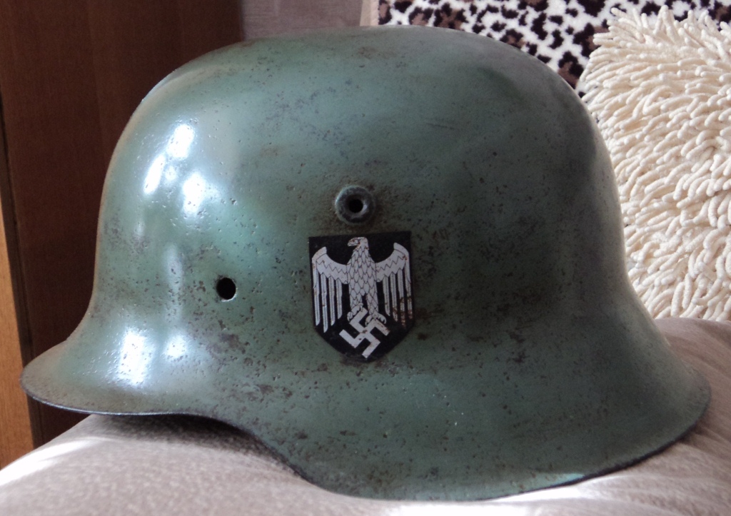

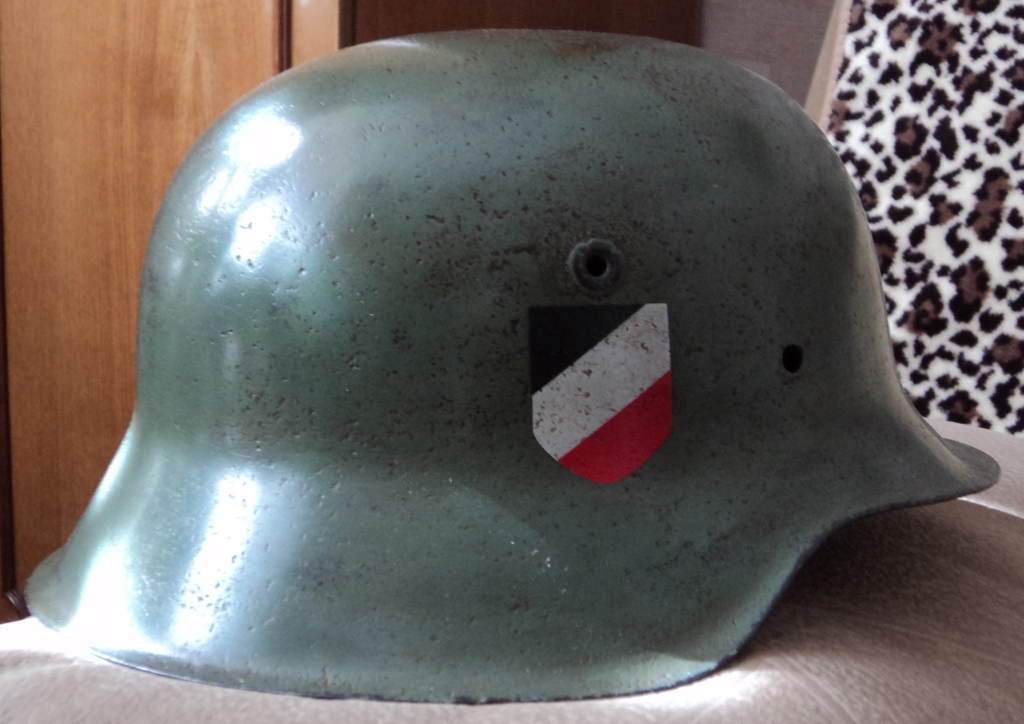

    ну и то что сейчас пока вышло....

    Приветствую!Триколор на м42-не в коем случае..[​IMG]

    Цвет больше подходит к м 35 , сорок двойки были тёмные. Ну и триколора на 42-ах по моему не было вообще.

    триколор уберу, а вот цвет воссоздал такой, что вылез на ней после тщательной отмывки(

    м 42 и такого цвета бывали,а вот с триколором беда:(-видит бог их не было на м 42 -Саня истину глаголит.И это... шпаклевать и шкурить еще шлем надобно.

    декали на 42 не редкость конечно но не триколор . с УВ

    шлем еще в работе, это не окончательный вариант!)....просто выложил фото проведенной работы за пару дней)
