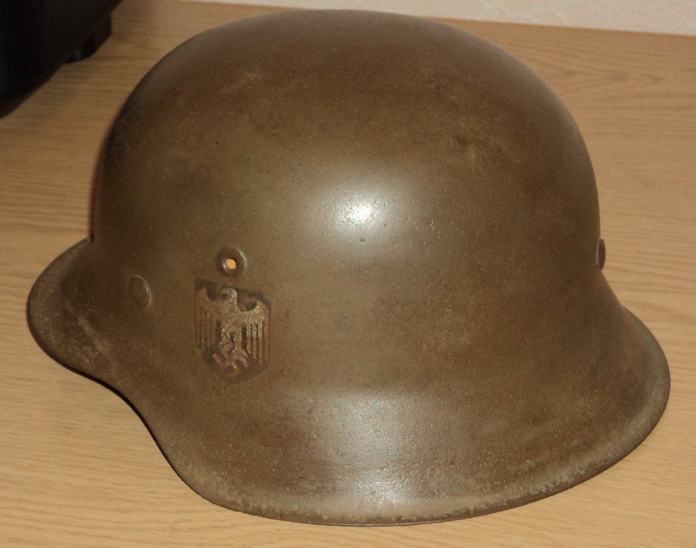

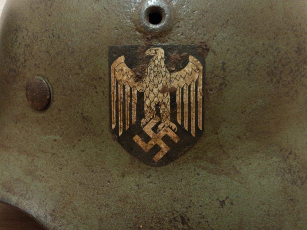

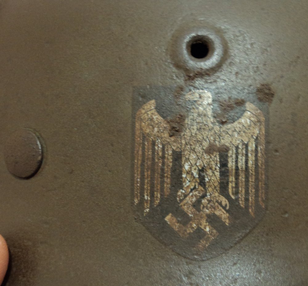

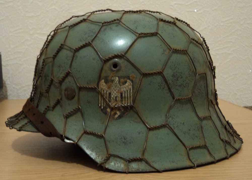

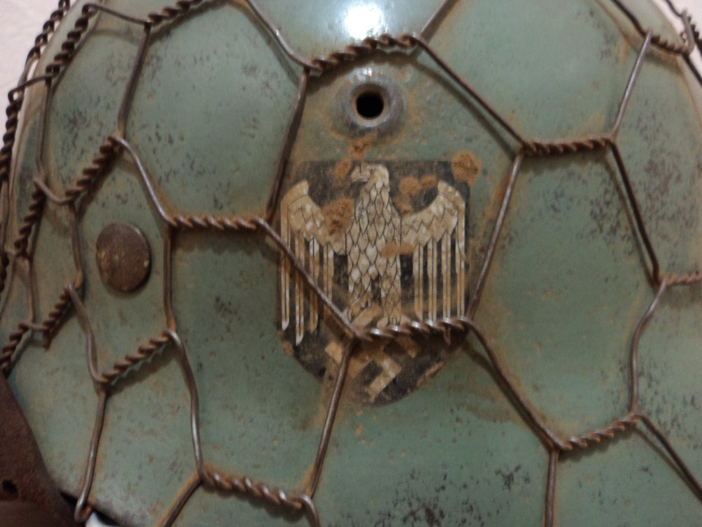

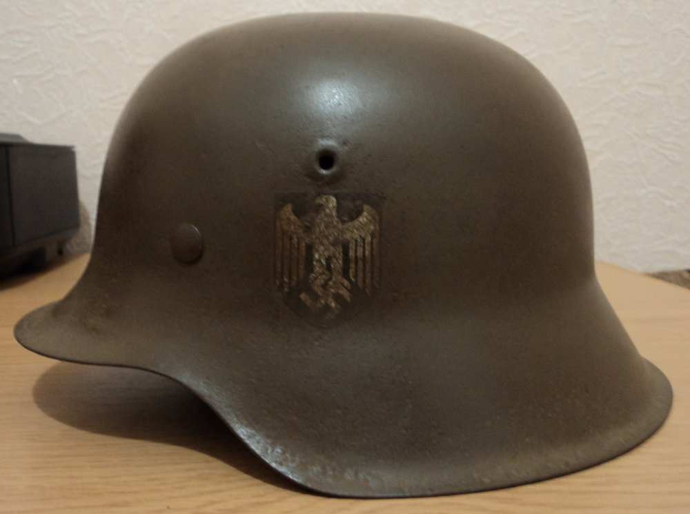

    сам не знаю как это получилось, таким занялся первый раз....никакого лака не использовал, только краска, декаль и ржа)

    Вопрос остался открытым......Как ржавая пудра,зафиксировалась на поверхности???Тогда видится один вариант-нанесение ржавой пудры на липнущий слой краски,с последующими неизвестные манипуляциями,после высыхания.(По липнущему слою не поелозишь)Но в этом случае ,совсем другой визуальный эффект.Что-то Вы недоговариваете:).. Понимаю--авторские секреты:beer:

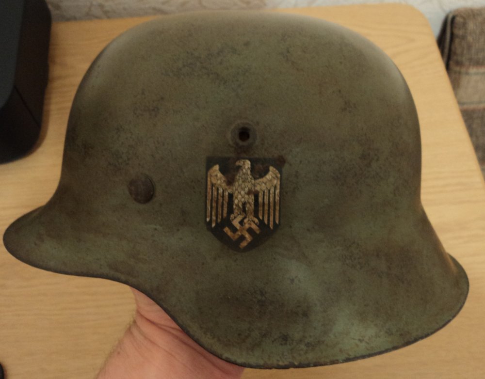

    Приветствую!!!Не редкость двухдекольные42(полиция,добровольцы СС(руны с двух сторон))Речь шла о триколоре на М42.Я не соглашусь ,что на фото в ссылке- триколор(справа)..Это скорее всего "партийник"(красные следы,если это таковые)...

    Ничего не испортили...Триколор на М42,так же реален.....как и подводная кавалерия...

    да мое мнение, что были исключения из общепринятых правил.....так что считать эталоном то, что выкладывают в виде фото на вражеских сайтах и в ихних же книгах - опрометчиво;)

    Подобных исключений за 70 лет не обнаруживалось и не обнаружится(с триколором на м42). Отмененные раз и навсегда в 40 году..Если бы на месте триколора оказалась переводка блондинки ,я бы не удивился--НО НЕ ТРИКОЛОР!.Так что Ваша 42я -будет правильная(без триколора):smile_12:

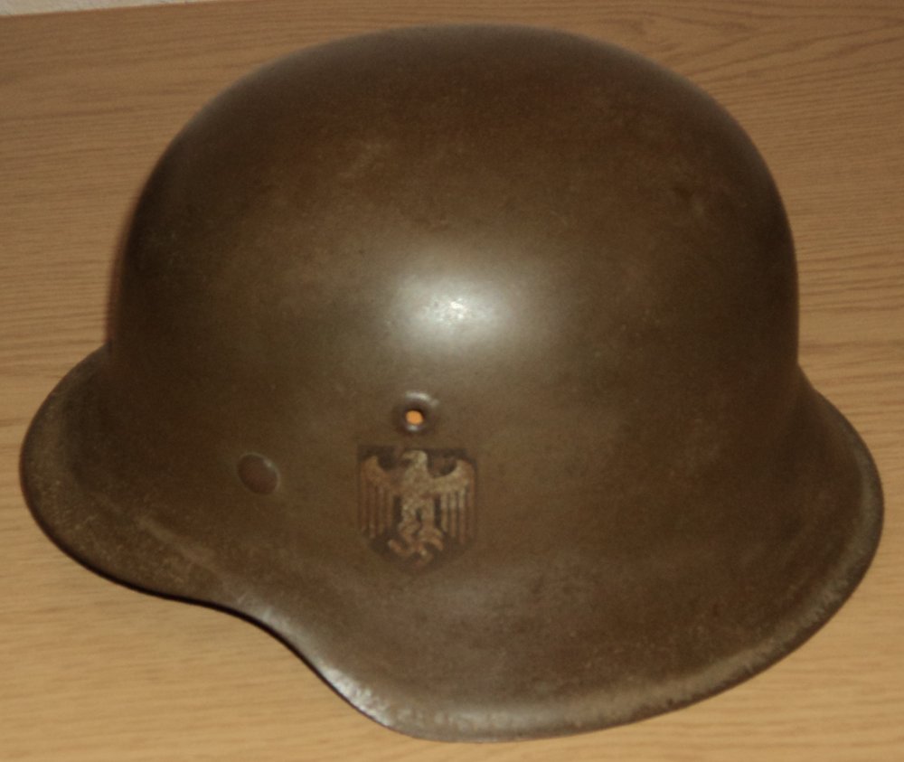

    12.080

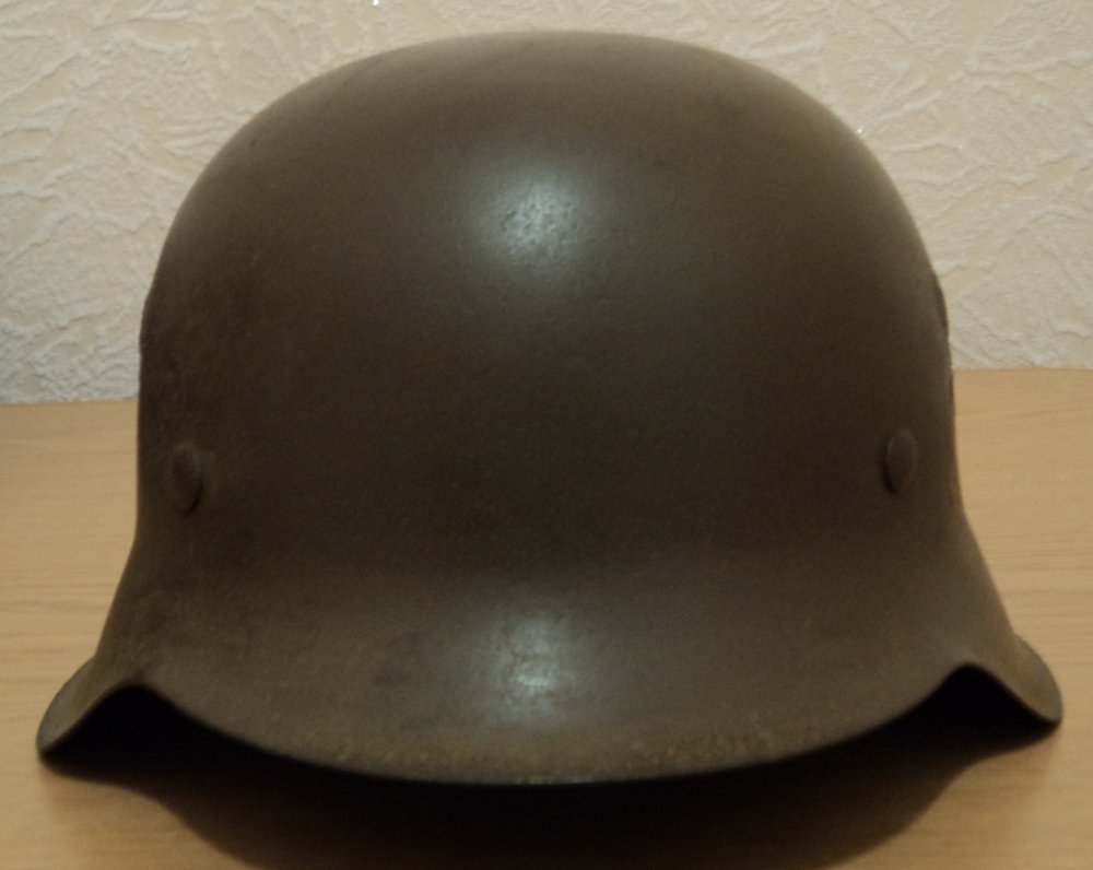

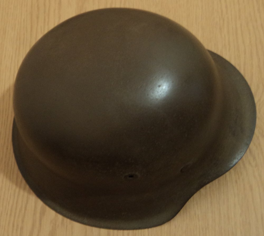

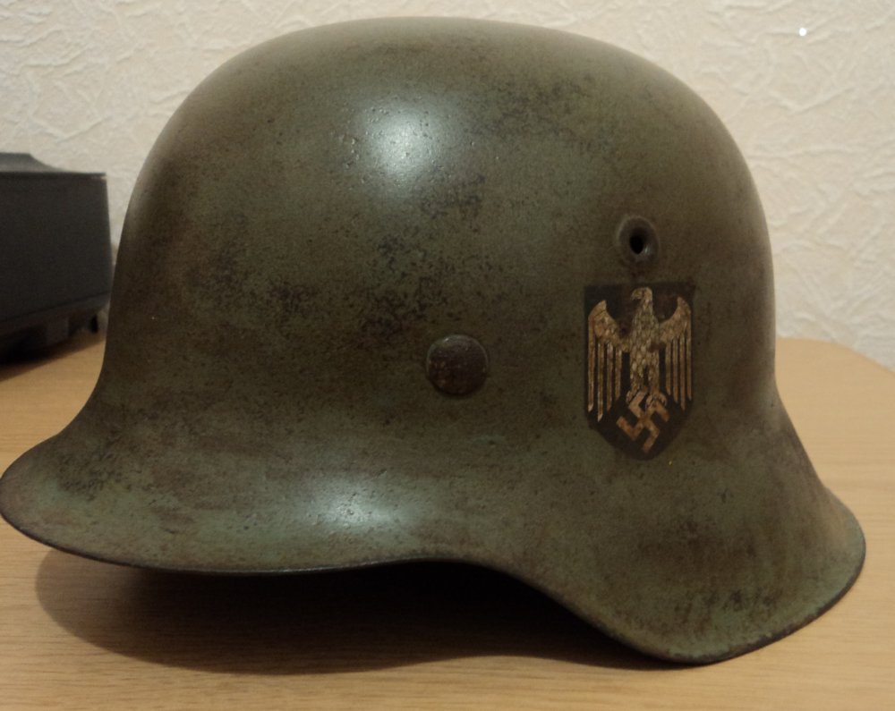

    вот, забрал М42 с "прогулки" и обтер тряпкой)....заранее извиняюсь за качество фото - фоткал без вспышки....

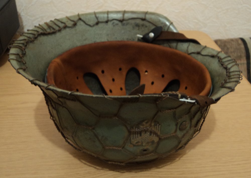

    осталась проблемка - хотелось бы коху подшлема сделать чуток жестковатой....может дадите дельный совет?;).....подшлем из рыжей телячьей кожи....

  12. Shpagin
    Shpagin Leutnant Клуб взаимопомощи
    2.724
    Крым, Украина
    Губкой для посуды, как "тампоном". Можно просто сыпать на влажную и промакивать.
    В бытность свою так обычной манной крупой (не шучу) фактуру наводил.
    Когда высыхала - крупу вымывал.
    А техникой "нанесения ржи" очень неплохо Костя (Hohot) работает. Можете его темы глянуть.

    Окрас не в дугу - апфельгрун на М-35 , М-42 иной , вообще !!! ИМХО .

    повторюсь - какая родная краска после отмывки вылезла - в такой цвет и покрасил!

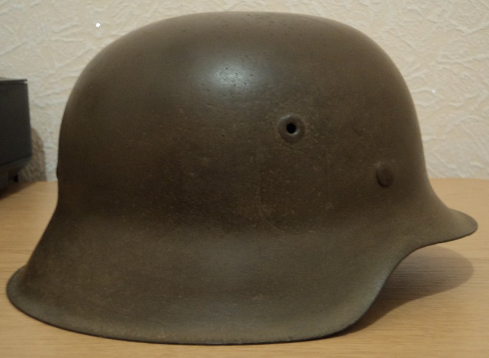

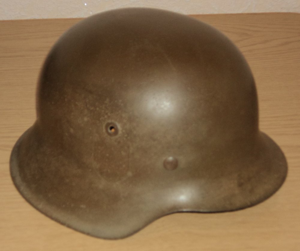

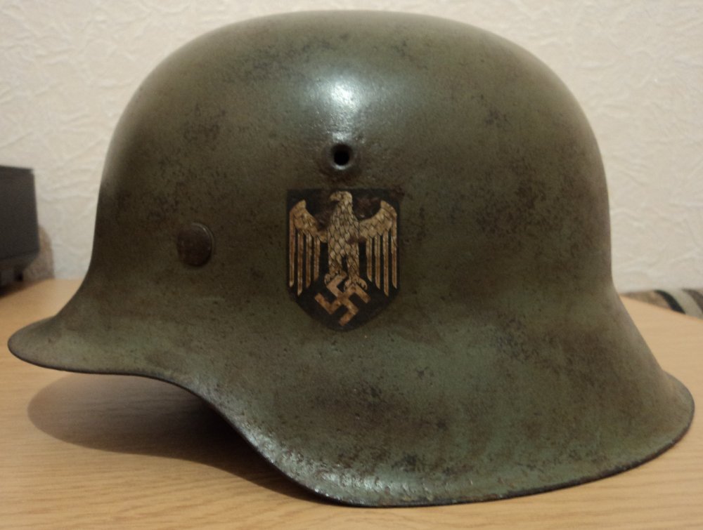

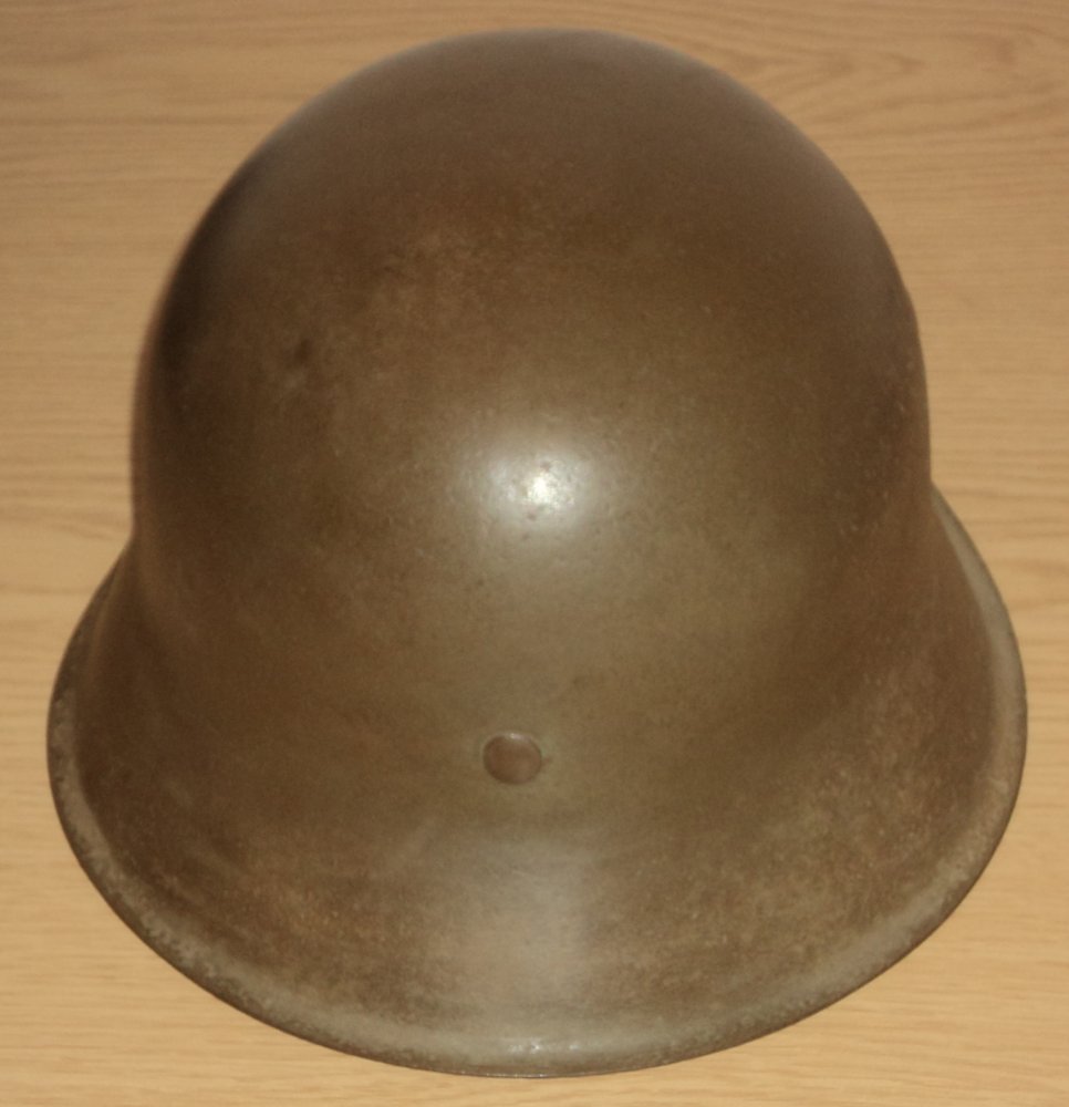

    состояние М42 на сегодня....завтра буду обрабатывать поверхность ржавчиной (окончательная обработка).
    ...фото без вспышки...

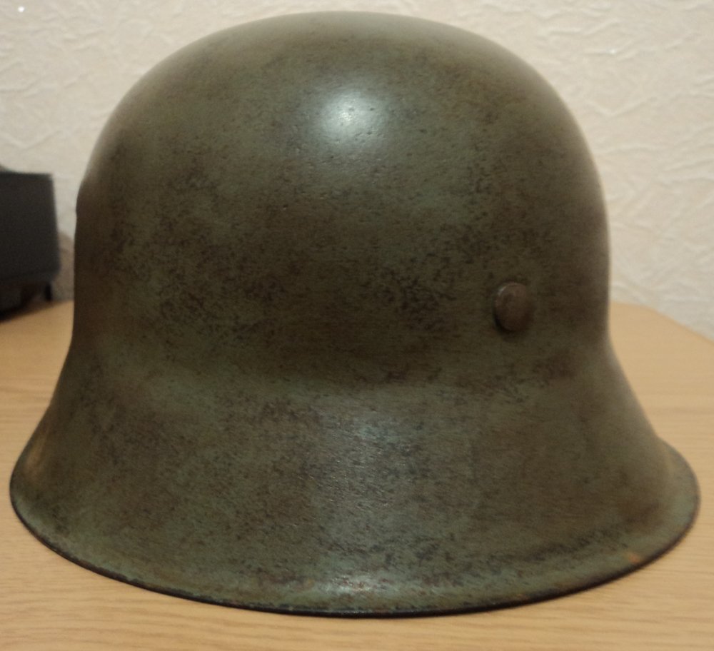

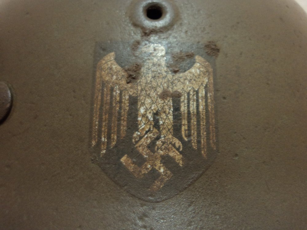

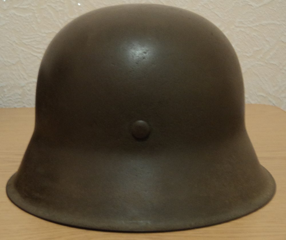

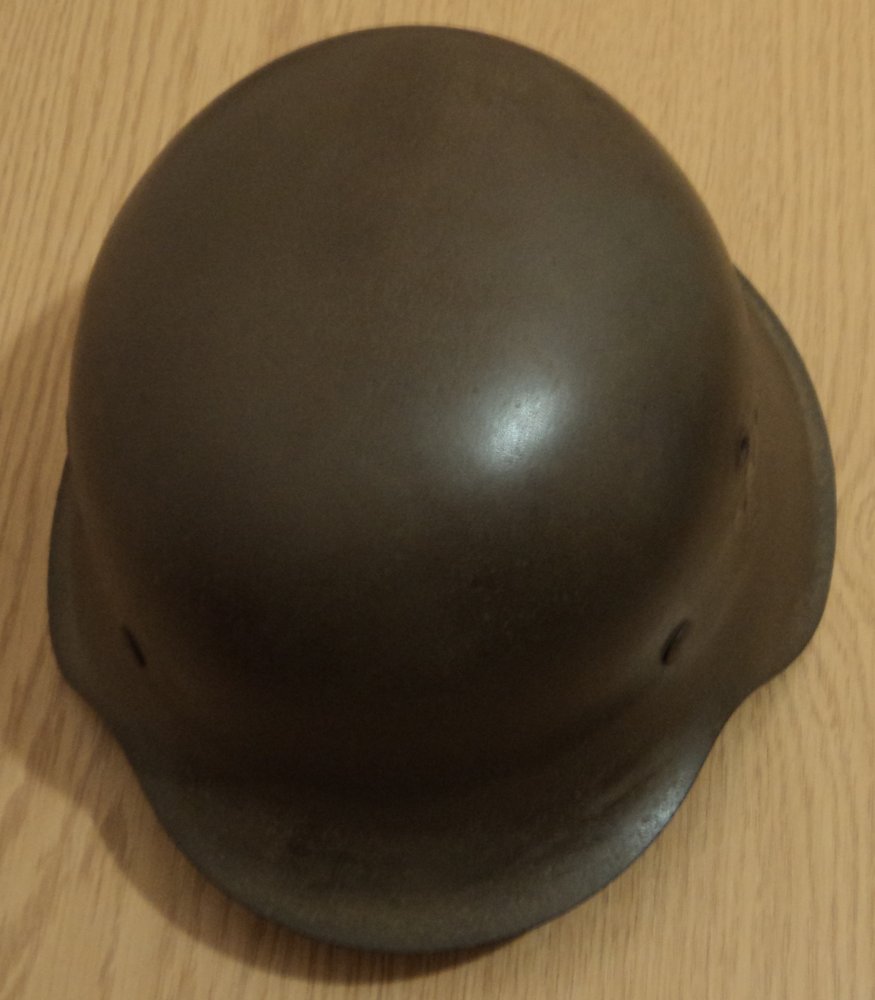

    ну вот, обработал ржавчиной:smile_8: ....боюсь не перестарался ли:eek:
    ...фото без вспышки....

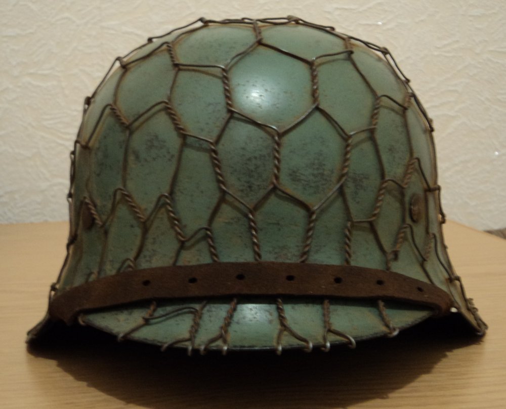

    ...фото со вспышкой...

    По мне отлично,такой вопрос вы ржавчину на сухую втираете?И думаю дам ответ почему у вас так получается а у других нет-это напрямую зависит от состава краски в модельных красках применяется в составе винил что придает какбы мягкость краски что для втирания весьма положительно

    Реалистично получилось,а теперь по подробнее о нанесение ржи на каску.С ув.
  21. Gromoff
    Gromoff General-leutnant
    89
    155
    12.080
    да все очень просто, прикрыл деку, с расстояния распылил остатки матового лака и сразу же начал посыпать заготовленой ржавчиной, посыпал, растер, дал прихватится и потом тряпочкой стер остатки....потом пройтись кремом для обуви на основе воска и растереть мягкой тряпочкой...короче за 1 час реально преобразовал каску в ржавую;)

    ...забыл...крем естественно лучше брать рыжий или коричневый....

    ,Вы открыли новую формулу старения каски,я про крем для обуви и не допёр бы.Спасибо я тоже сегодня так попробую.С ув.

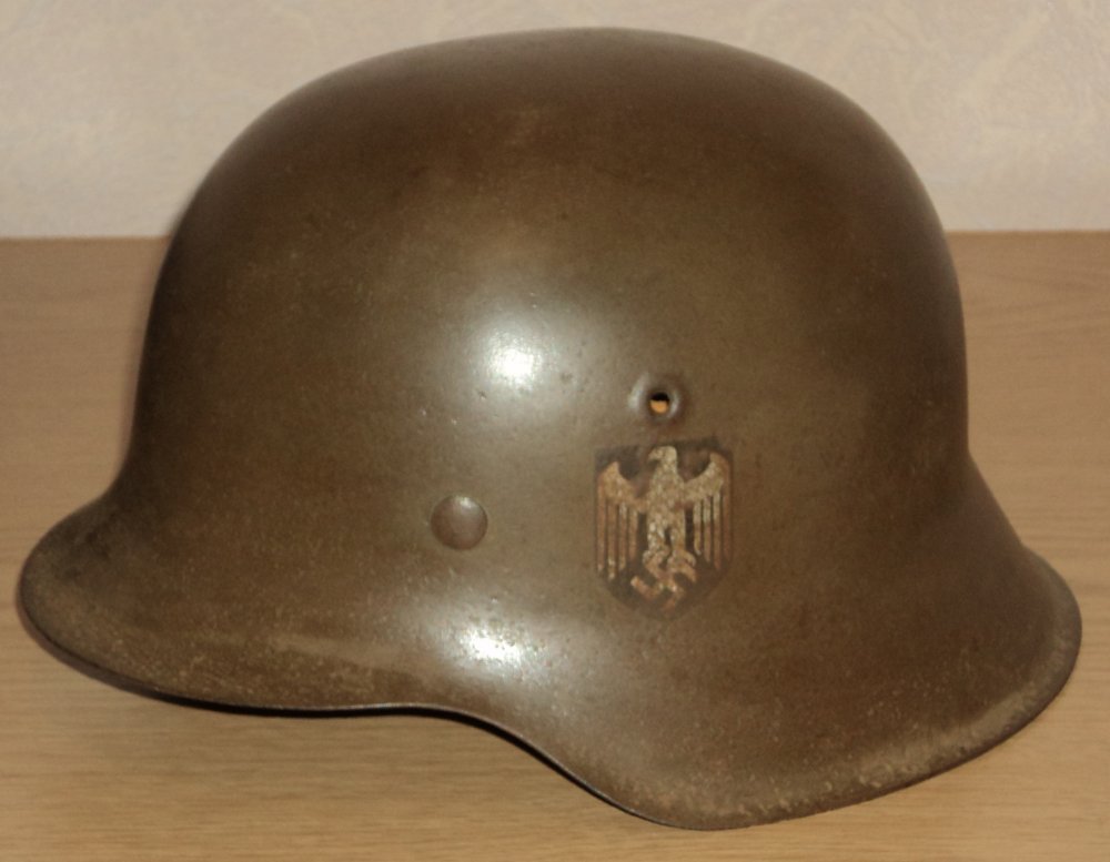

    с этим закончили - уехал к новому хозяину....следующий на очереди зимник М42

    Мне бы жалко было такой классный кассон продавать.С ув.
