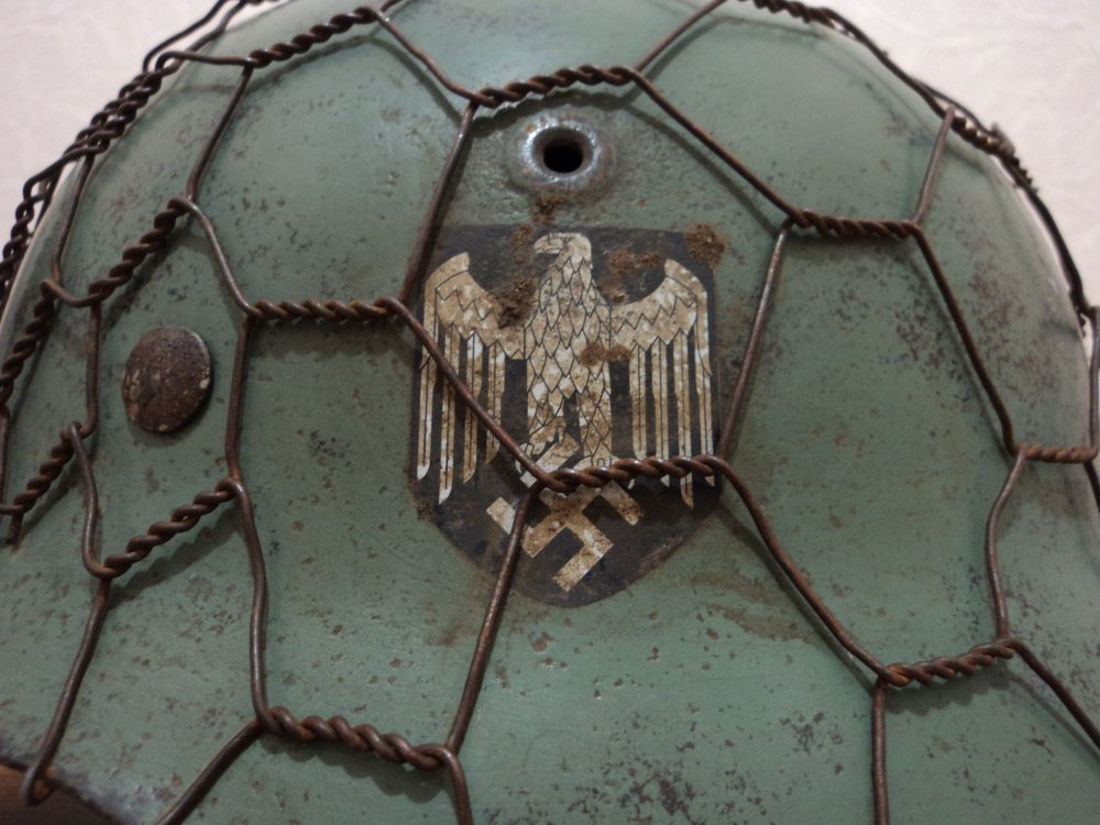

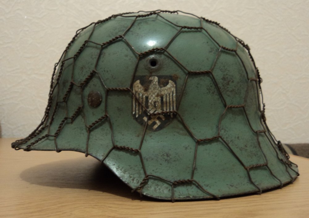

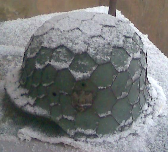

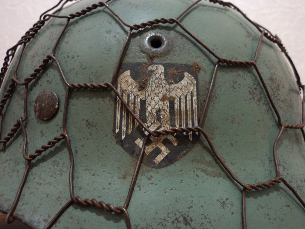

    погода удружила))))....в данный момент происходит естественный процесс нанесения ржавчины на маскировочную сетку и потертости))))....сфоткал на телефон, так что качество не очень(.....продолжение следует)

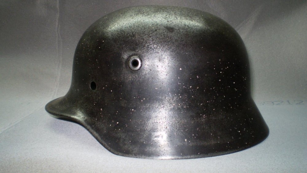

    5. Распродаж коллекции ! Диаметр = 30 мм . Вес = 9 грамм . Лично сам хорошо упаковываю все свои л...

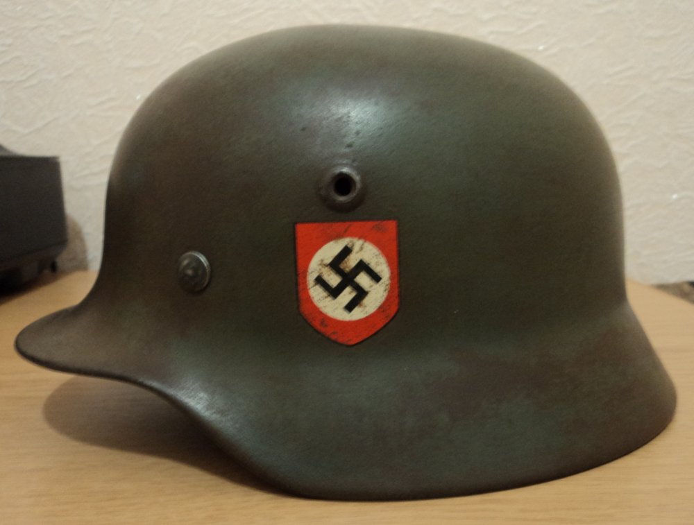

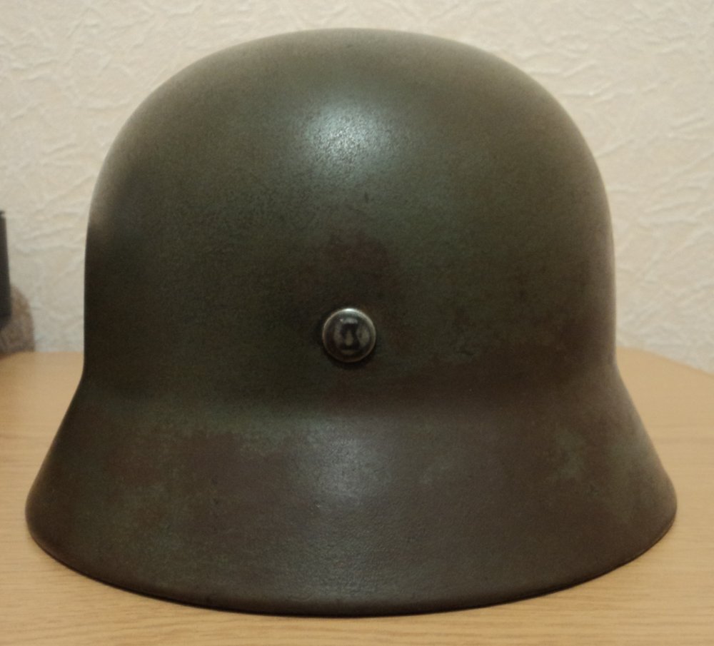

    фото на скорую руку....повозился слегка с декой....

    Приветствую!!Вставлю с Вашего разрешения пять копеек....На фоне приема застаривания-"повреждения красочного слоя (каверны):smile_12: ",ржавые коржи на деке-сразу бросаются в глаза.Мне думается их нужно было старить как и купол,без россыпи ржи.И по сетке..Грандиозная работа!:smile_12: !А с витками переборщили..Шесть витков не видел ни разу(бросается в глаза)..Самое распостраненное количество-5..Реже 4 и 3 витка.:beer:
    Turik11 и Gromoff нравится это.
  5. Shpagin
    Shpagin Leutnant Клуб взаимопомощи
    2.724
    Крым, Украина
    А мне вот шампанского хочется, причем каждый раз, когда эти "сетки" в реставрации вижу.
    Такое впечатление, что каким-то корявым приказом все виноделие Франции, а потом и Крыма поставили на службу Вермахту :)
    А "рабицы" там не было, ее ж проще плести ?
    Игорь1 и Gromoff нравится это.
  6. Gromoff
    Gromoff General-leutnant
    89
    155
    12.080
    сетку сам не делал, брал на форуме)....так сказать, что было в наличии - то и поставил).....т.к. веревочная, думаю смотрелась бы намного хуже(

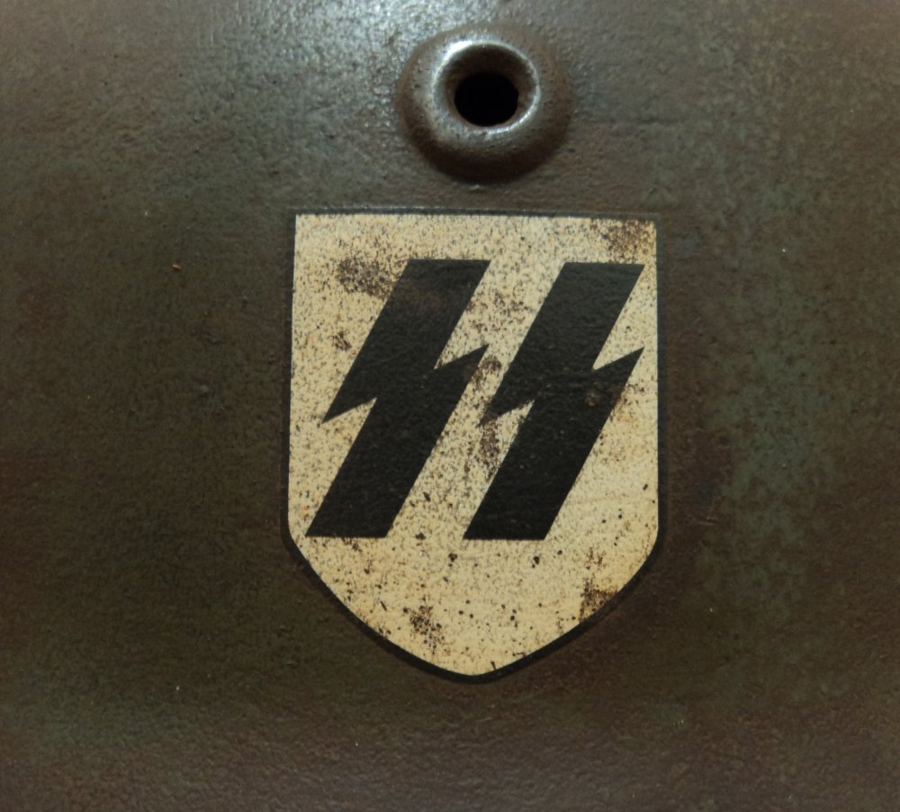

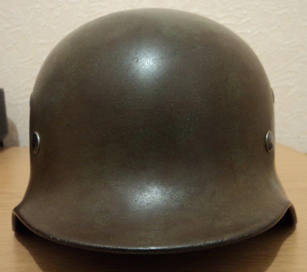

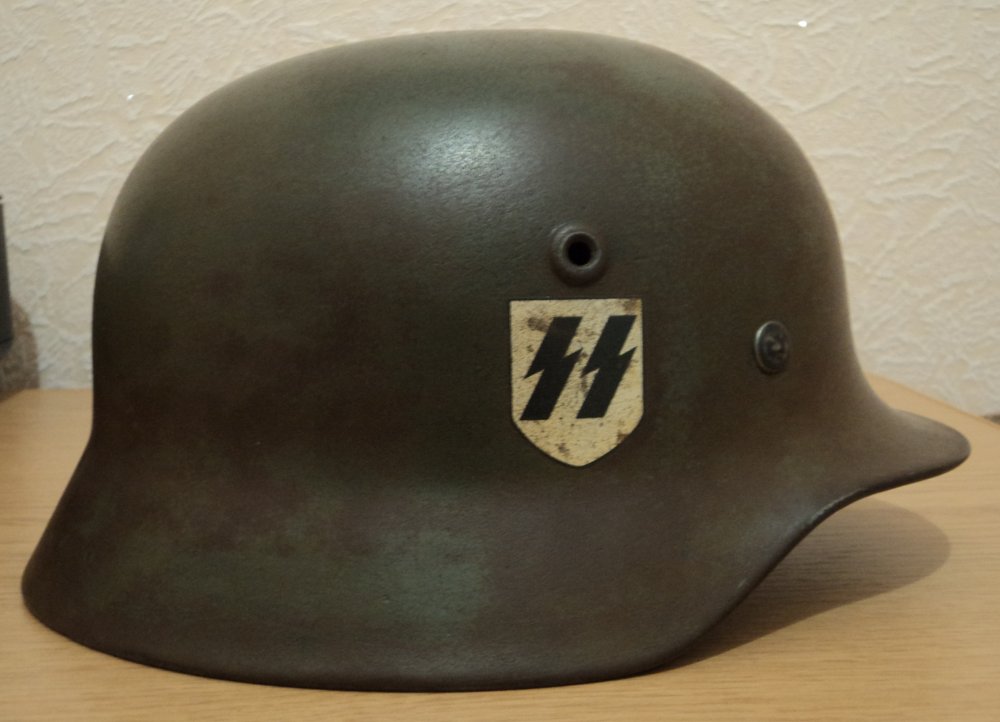

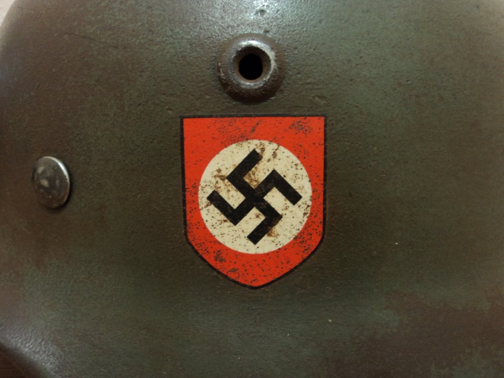

    дабы не плодить темы, хочу узнать Ваше мнение по поводу двухдекалки М40 СС,(приходится одновременно возиться с двумя касонами) в частности по состаренным декам - получилось или нет?
    toz1915, FN06, Андрей3197 и 5 другим нравится это.
  8. Shpagin
    2.724
    Крым, Украина
    Вполне.

    ...ну и общий ее вид....

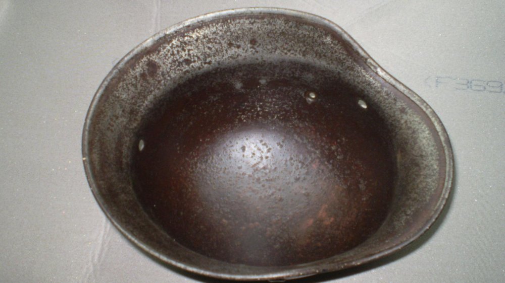

    Достойная работа всех похвал!!!А внутри можно заценить? С УВ.
  11. Gromoff
    89
    155
    12.080
    внутрянка еще в процессе, как сделаю - обязательно покажу!

  12. урк
    урк Leutnant Клуб взаимопомощи
    6.080
    як старили самий шолом ? який процес ?
    bolevard нравится это.
  13. Presto
    Presto Stabsgefreiter
    382
    Казахстан
    СС реставрация удалась на сто процентов. Смотрится очень реалистично. Присоединяюсь с вопросом, как старили? Сохранились фото, процесса реставрации?
  14. Gromoff
    89
    155
    12.080
    все просто - использование модельных красок, покрытие в два слоя, нанесение декалей на до конца не высохшую краску, присыпание их натертой ржавчиной и прогрев феном (дабы они намертво въелись в краску).....дать 2 недели краске нормально прихватиться, ну а потом выравнивание поверхности мелкой шкуркой и обтирание поверхности шлема ржавой пылью.....вот как бы и все премудрости....деки натирались ржой более тщательно.

  15. Presto
    382
    Казахстан
    А фото исходника можно?
  16. Presto
    382
    Казахстан
    Получается, коричневый цвет на каске - это не ржа, а краска имитирующая ржу?

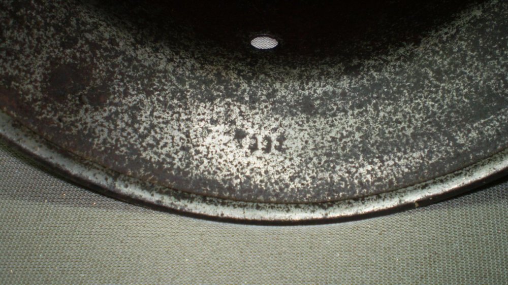

  17. Gromoff
    89
    155
    12.080
    пару фото исходника......исходник идеальный крепкий металл (просто каска без краски)....
    Turik11, toz1915, FN06 и 3 другим нравится это.
  18. Gromoff
    89
    155
    12.080
    коричневый цвет - это как раз въевшаяся в краску в процессе натирания ржа)...краска использовалась только того цвета, что на каске.
    toz1915, FN06, Андрей3197 и ещё 1-му нравится это.
  19. Gromoff
    89
    155
    12.080
  20. АСИРИС 1984
    АСИРИС 1984 Hauptmann Клуб взаимопомощи
    13
    15
    3.930
    Белая Церковь
    Отлично,чем наносите модельную краску?Аэром?
  21. Gromoff
    89
    155
    12.080
    не поверите, плоская кисточка + быстрое выравнивание поролоновой губкой, тогда и небольшая фактура в плане шероховатости получается (лучше потом ржу втирать и деколь хорошо смотрится )
    toz1915, FN06, Андрей3197 и 2 другим нравится это.
  22. АСИРИС 1984
    13
    15
    3.930
    Белая Церковь
    Ну почему не поверю,я когдато танки кистью красил:D,в смысле модели:D.
  23. Gromoff
    89
    155
    12.080
    танки это одно, они небольшие, а тут как бы горшок дай боже, а баночка с краской маленькая.....я первый раз когда решил попробовать, сколько красил - столько сидел на измене....боялся что краска кончиться раньше чем горшок))))))
  24. АСИРИС 1984
    13
    15
    3.930
    Белая Церковь
    В том и вся суть-в масштабе,чем меньше тем сложнее красить, фактура там уже не катит.
  25. Gromoff
    89
    155
    12.080
    на любителя,мне с моделями было проще возится)
  26. Александр Лемешко
    Александр Лемешко Major
    2.723
    Sumy
    Приветствую!!Вот тут ,по неопытности, в такой технологии нанесения ржи ,возникают вопросы...Я наносил ржу предварительно зачистив покрасочный слой "нулёвкой",чтобы ржа не обсыпалась -а втиралась.На липнущий слой краски так не вотрёшь..И все-равно ,такого "интенсивного" эффекта ржи-не получается.Скорее получается эффект заеложенности . Потом ,чтобы эффект зафиксировать,нужно было покрывать сверху матлаком..У Вас ,"солидное количество ржи и держится!Супер!..Но как этого добиться??
    руслан100 и Gromoff нравится это.
