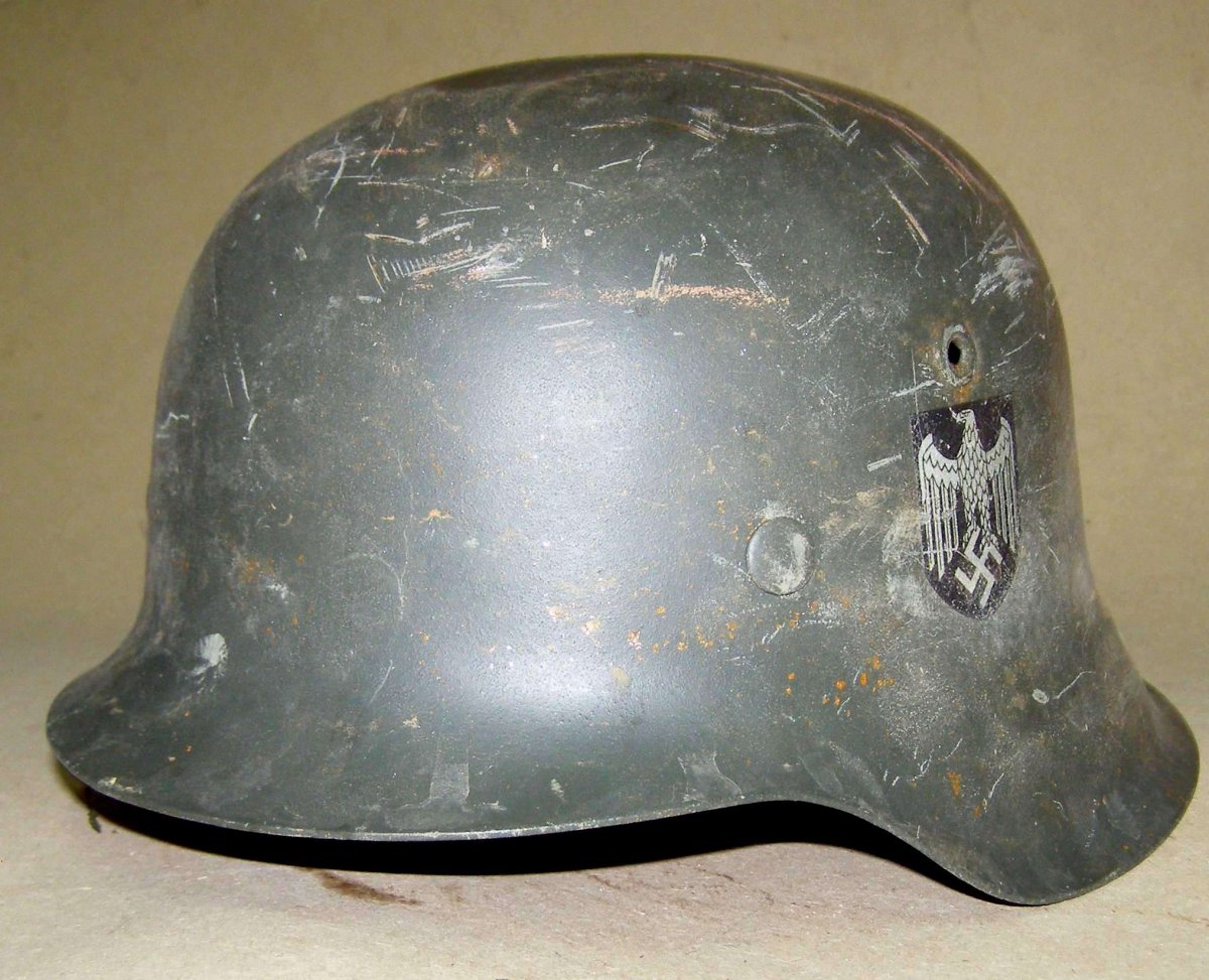

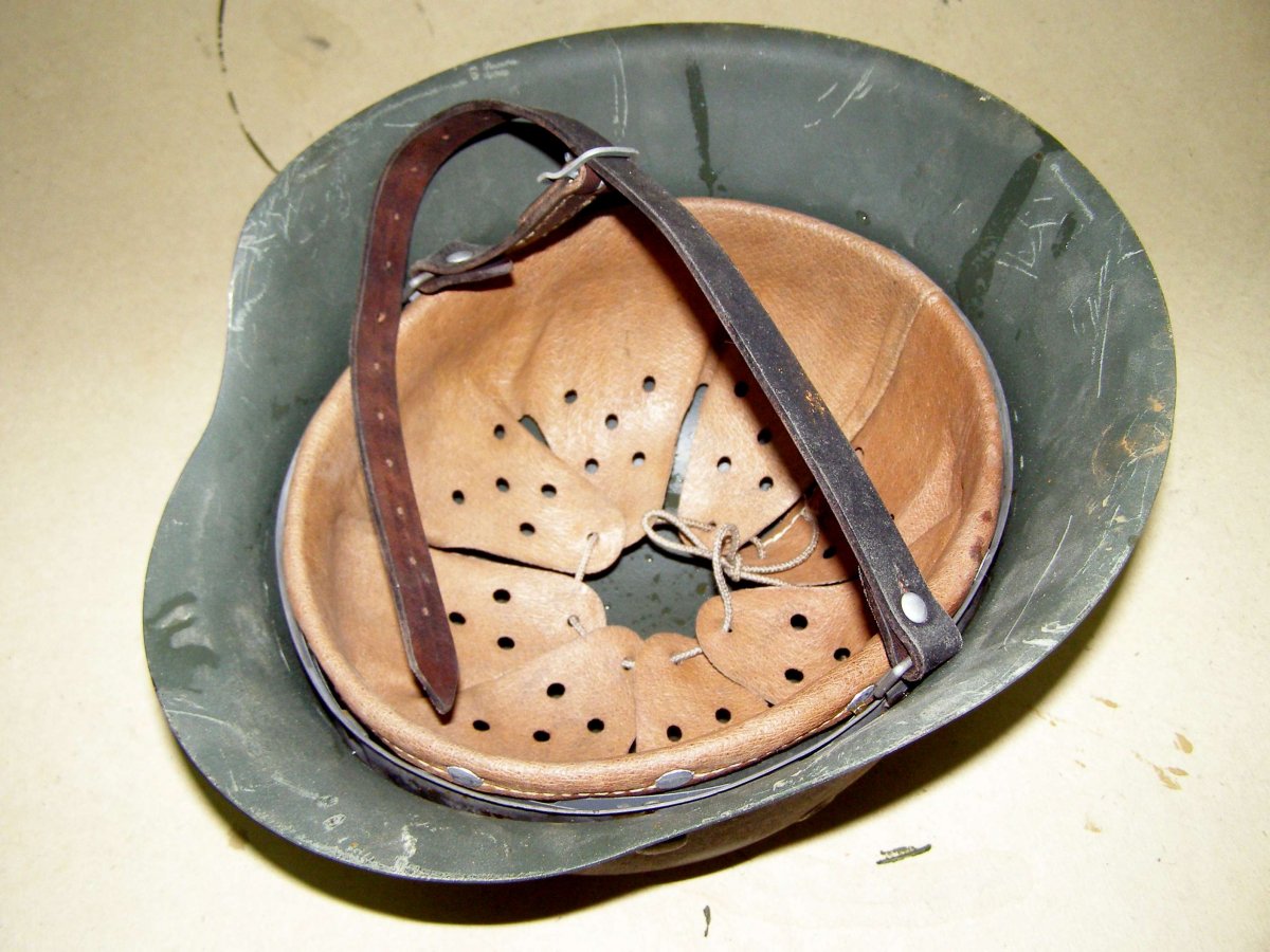

    Сегодня вставил подшлемник в каску - тут описывать ну вообще нечего.
    Пошкрябал-побил-потёр слегка,поплескал в ржавой воде - сейчас "созревает" в сыром подвале. Главное - шоб крысюки до кожи не добрались :)
