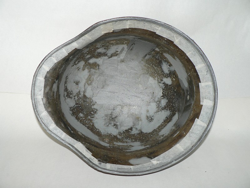

    облепливаете завальцовку в тех местах где раковины или сколы холодной сваркой, даете засохнуть, шлифуете наждаком. Но я бы рекомендовал пайку.
    А люверсы помоему нормальные, под слоем грунта и краски ничего не будет видно. Или же тоже немного капнуть припоя....

    Не надо вам никакой холодной сварки. Отлетит она при ударе, если нечаянно уроните. Возьмите шпатлю с алюминиевой пудрой, тем более судя по фото, раковины не значительные.
    Перед шпатлеванием вальцовки не поленитесь заклеить около вальца малярной лентой. Иначе, если шпатлевка попадет под вальц, замучеетесь выколупывать. Да и перед шпатлеванием каски я ее грунтую, для лучшего сцепления шпатлевки с поверхностью.

    Вообще не пользуйтесь холодной сваркой!Это не сварка,а пластелин по сути!

    Все правильо,грунтовать нужно до шпатлвки и после!А я не заклеюю,а в процессе шлифовки использую концелярское лезвие,-чтобы вывести завальцовку по красоте)))
    А холодная сварка только для полочных покойников за стеклом как в мовзалее)))

    Я делаю сейчас свою 40-ку. Люверсы делал так. Залейте эпоксидкой ,только аккуратно, после засыхания смолы выведите их натфилем и это поверьте намного крепче и прочнее чем холодная сварка и шпакля.

    Алю для шпаклёвки раковин,фибер для заделывания дыр.:smile_12:
