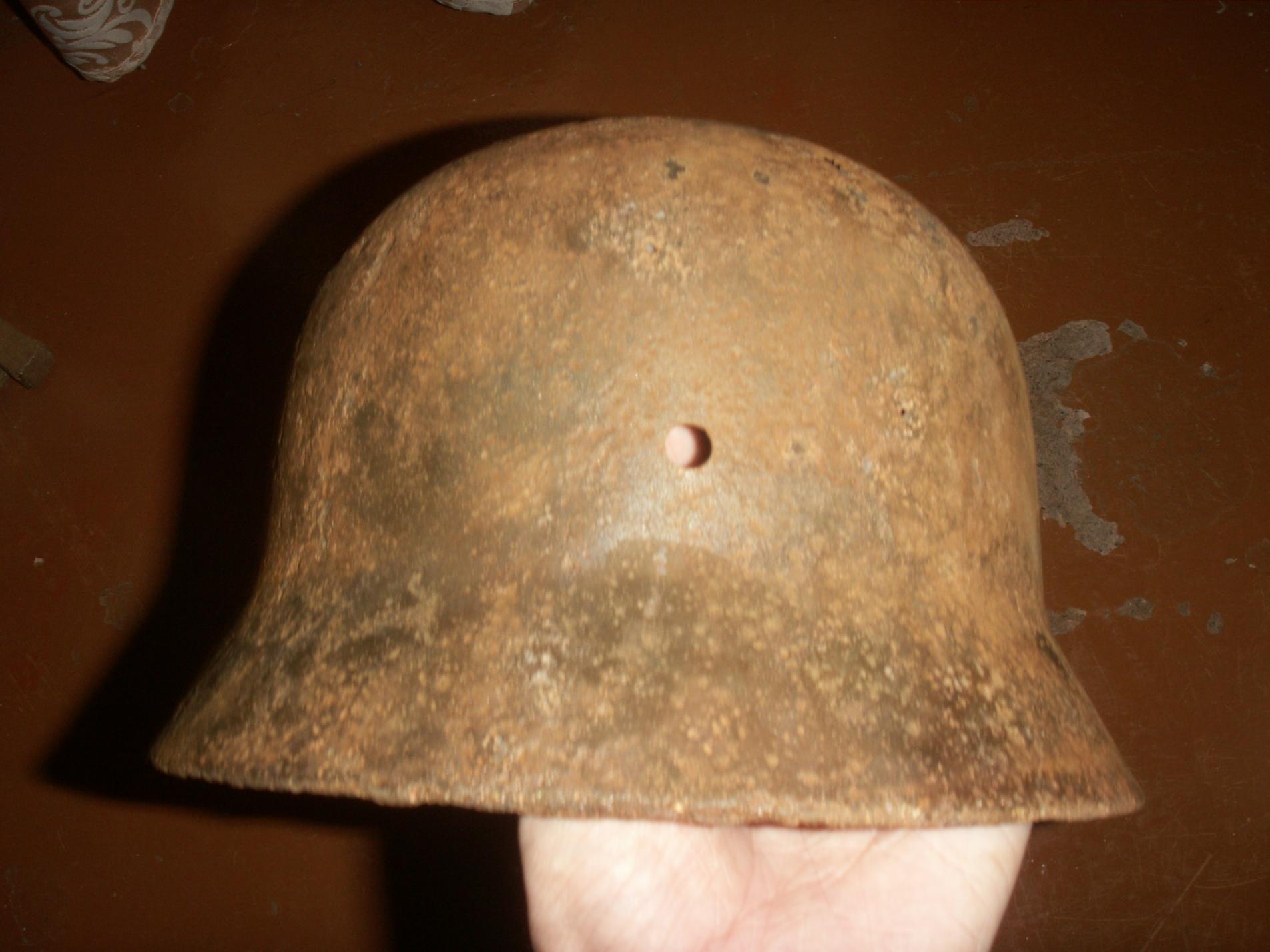

    Здравствуйте.
    Решил попробовать восстановить первую свою шапку. По этому делу хочу посоветоваться с мудрейшими.
    Итак, от ржавчины очищал лимонкой, но "немного" передержал и теперь никакая сода действие кислоты не нейтрализует - сколько не держал в растворе, как достану - колпак рыжеет. Подскажите, чем остановить сие пагубное действие кисоты?
    Потом, чем посоветуете заделывать эти большие дыры? (думал латунными заплатками, но на рекон шлём явно не годен, если я не ошибаюсь, следовательно думаю применить способ попроще) И чем шпатлевать - эпоксидкой или не эпоксидкой? :)
    Ну и как оцените его "восстанавляемость"? :oops:
    Буду очень признателен за ответы, спасибо.

    По мне, недодержали Вы его - краски остатки имеются, оттуда и налет "прет" :) (или просто фото такие). Я бы (пока не поздно) сунул в раствор обычного хозяйственного мыла и подержал бы недельку, а потом решение принял. Может и в щавель засунуть стоит.
    Если под исходник готовить - концентрированный раствор или электролиз, до металла.
    Далее - сами смотрите, смотря для чего - можно и варить, и эпоксидкой и шпаклом с сеткой.

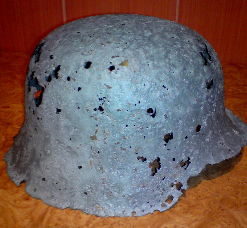

    Итак, камрады, спасибо за отзывы. Почистил колпак насадкой на дрель - сквозных отверстий маленьких немного прибавилось. Сам горшок заблестел сталью, а через минут 15 пребывания на открытом воздухе опять начал желтеть. Сново закинул его в раствор хоз мыла. (фото, извините, не успел сделать) Подскажите, пожалуйста, это лимонка такая не нейтрализуемыя или так и должно быть? :eek:
    Теперь ещё вопрос - чем выравнивать вальц и люверсы, и каким образом наносить шпатлёвку на эти дыры? Нужно ли сперва примостить сетку или ентот NOVOL настолько твёрдый, что и так сойдет? :oops:

    Стекловолоконная шпатлёвка - очень твёрдая. Сетка не обязательна для таких небольших дыр.
    Да, и протрите наждачкой в месте - где будете стекловолокно наносить.
    Появится шероховатость для лучшего сцепления шпатлёвки и снимется пропитанный кислотой слой.
    P.S. NOVOL - это фирма-изготовитель шпатлёвок. http://www.autotorg.org/novol.html
    Стекловолоконная - это NOVOL "FIBER". 0,2кг вполне достаточно на несколько колпаков.
    Стекловолоконной ТОЛЬКО где БОЛЬШИЕ отверстия обрабатывать!
    Остальное обычной шпатлёвкой, к примеру UNI. Тоже 0,2 бери, она портится при длительном хранении.
    Так же много не наноси - замучаешься обдирать.
    P.P.S - шпатлёвки продаются в любых магазинах автозапчастей. Краски по каталогу RAL - в магазинах автоэмалей.

    дрелью не нужно было
    советовали же щавелевкой
    Если бы Вы пришли не дай Бог конечно на операцию к врачу чтобы удалить зуб
    А у врача допустим жена не дала и он стал вам зуб болгаркой удалять
    Помните ведь вы РЕ СТА ВРИ РУ ЕТЕ !!!
    или если не было щавлевки можно было лимонкой
    или закинуть е в 5 литровый 3 ПРОЦЕНТНЫЙ раствор серной кислоты добавив 5 таблеток сухого спирта чтобы металл не жрало
    и не повырывали бы вы мясо щеткой )

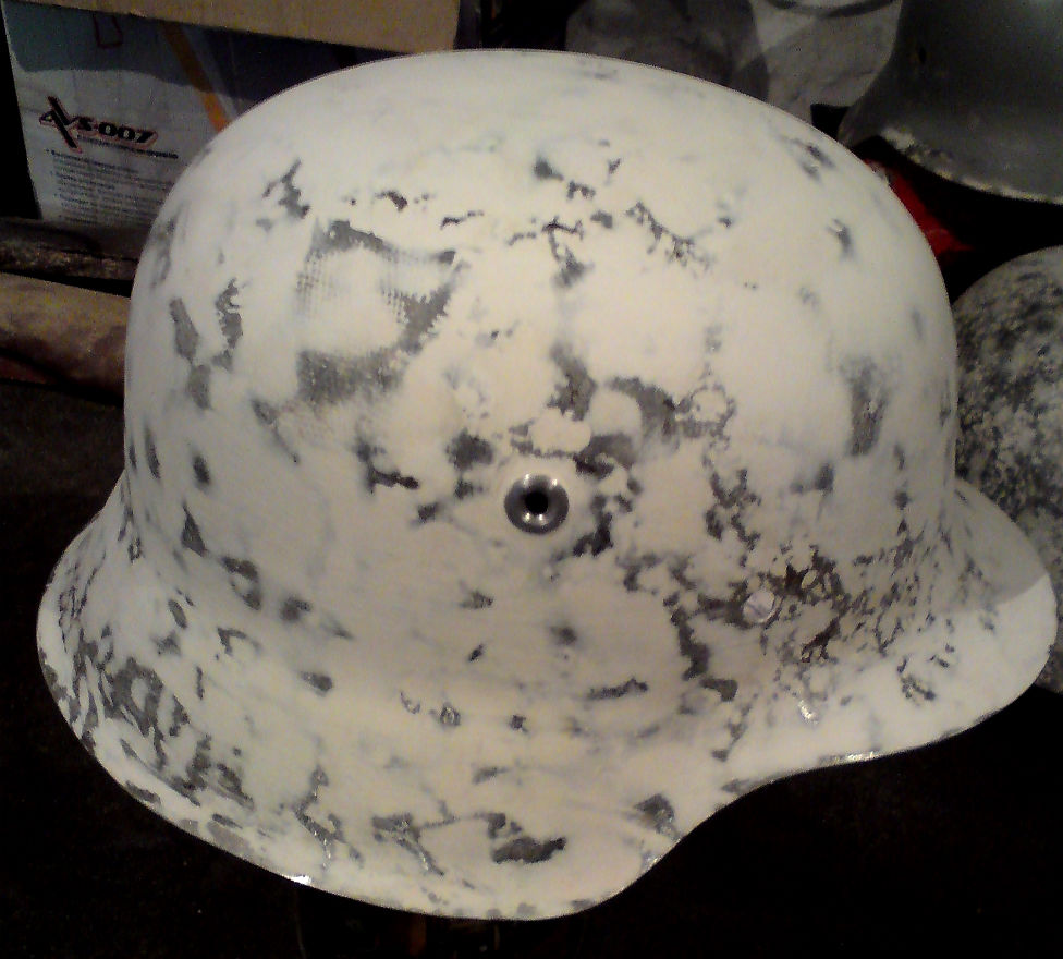

    У Вас хороший исходник для его восстановления - геометрия не нарушена, вальц на месте, люверсы не прогнившие. Сквозные дыры лечаться:
    1 - Пайка оловом, с последующей шлифовкой.
    2 - Стекловолокно с эпоксидной смолой.
    3 - Ну и просто шпаклевка со стекловолокном.
    Люверсы и вальц ровняйте финишной шпаклевкой.
    У меня был вариант намного хуже и то подлечил...., вобщем пробуйте, опыт придет обязательно, ну и камрады обязательно подскажут если что.....:beer:
