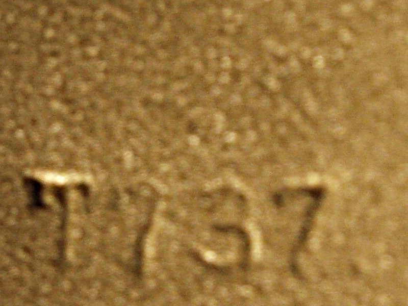

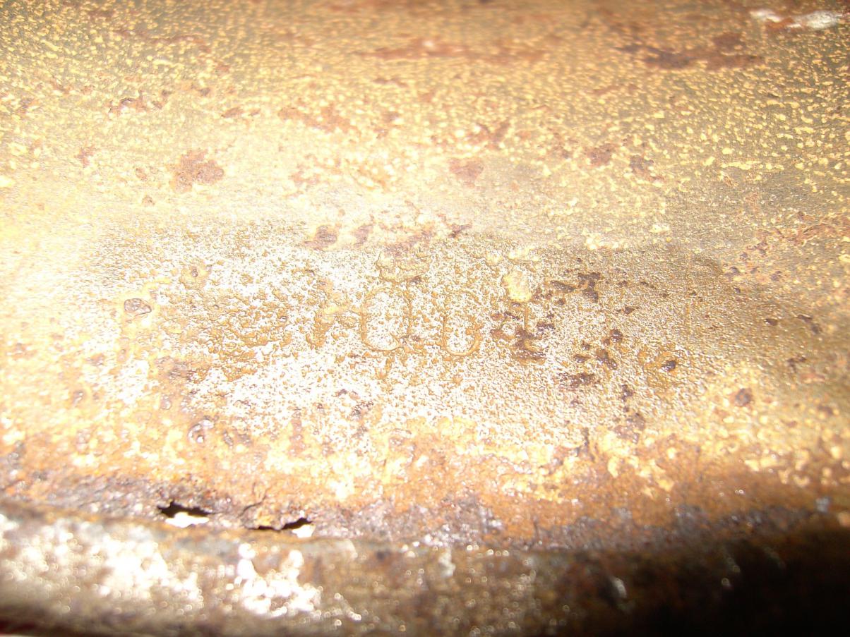

    Фото люверса изнутри и номеров.Как задний не убил не знаю. Сначала електросваркой туда вставку делал (полуавтомат не нашол), потом болгаркой зачищал, когда хотел электролиз начинать-увидел...:eek:

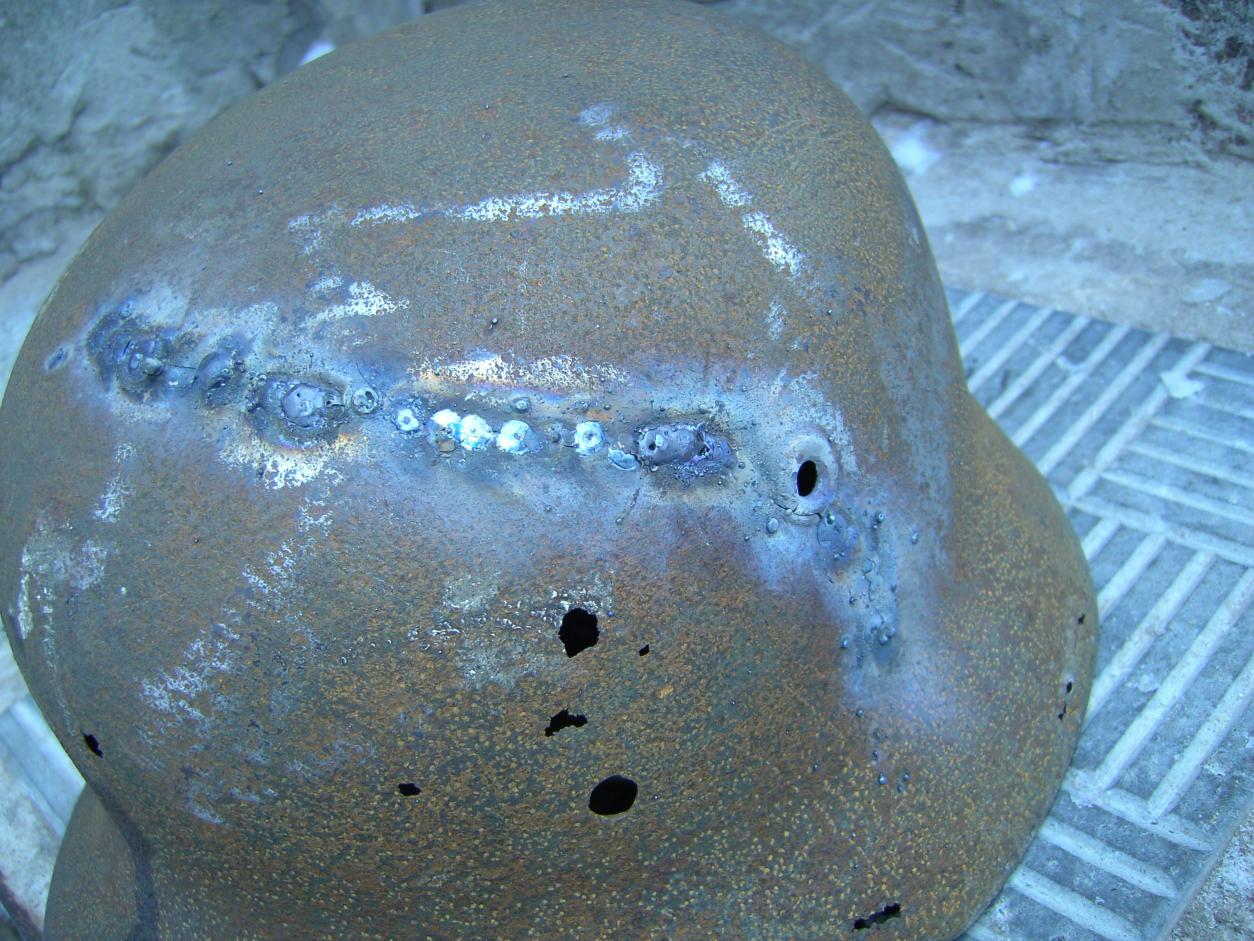

    Процес,сильно не пинайте, делаю на полку, полуавтомата нет, искать некогда, варил сам дуговой.

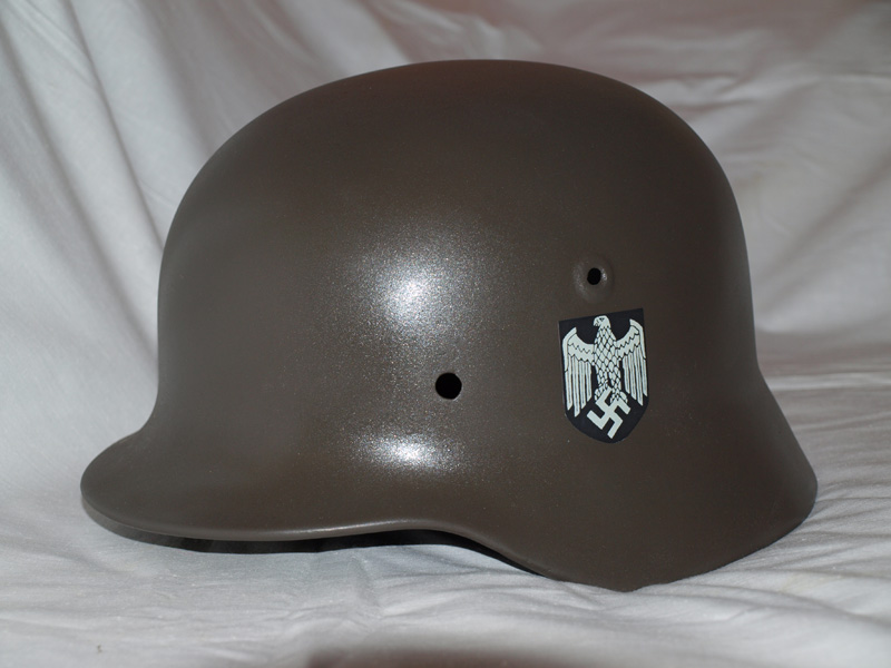

    К большому сожалению, на тракторе никогда не работал, а еслиб и работал, то это лучше, чем быть историком, и выдуривать за оценки у учеников дедовские боевые награды, а потом выставлять на форуме как найденные на чердаке. но сейчас не об этом...в смысле не об этом "историке", который за книжками(или сберкнижками) сидел...К сожалению читание сберкнижек на общее его развитие так и не повлияло.:D:smile_11::smile_10:

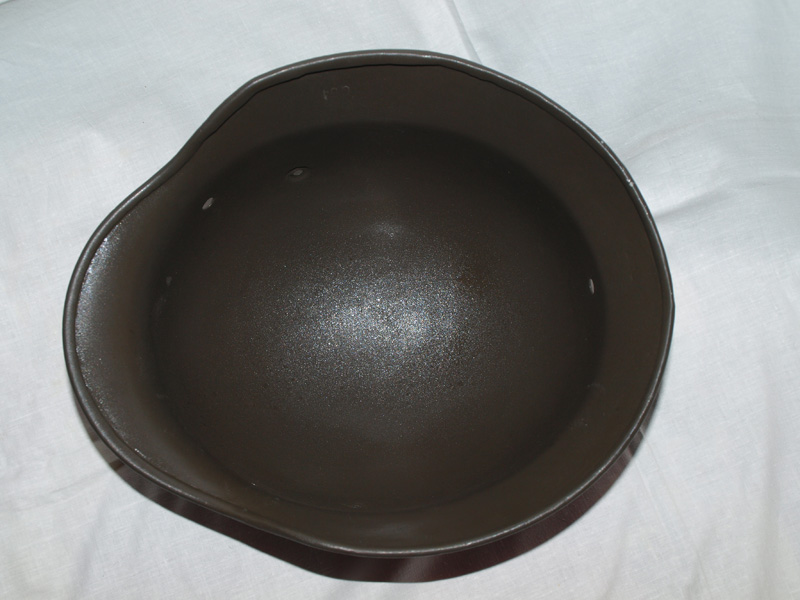

    Вот окончательный результат.Самой большой проблемой оказалось найти в Киеве Рал 6006...Был на всех рынках и во многих магазинах....

    Хорошо в итоге получилось! Правда люверс, судя по фото, слегка вниз "стек". Скажите - на фото видны неровности завальцовки (для немцев не совсем типично), это по родне так было или вы постарались?

    Спасибо! В принцыпе, так и было, в основном с одной стороны....пытался выровнять шпаклевкой, но тогда вальц слисался бы с каской, небыло бы шва...так, подровнял немного...
    На козырьке вальц сохранился идеально, но с одной стороны шыре, с другой уже...где то читал, что вальцевали каски вручную..

    Посмотрел только что-это такой ракурс, издержки фото.Люверс ровный))
