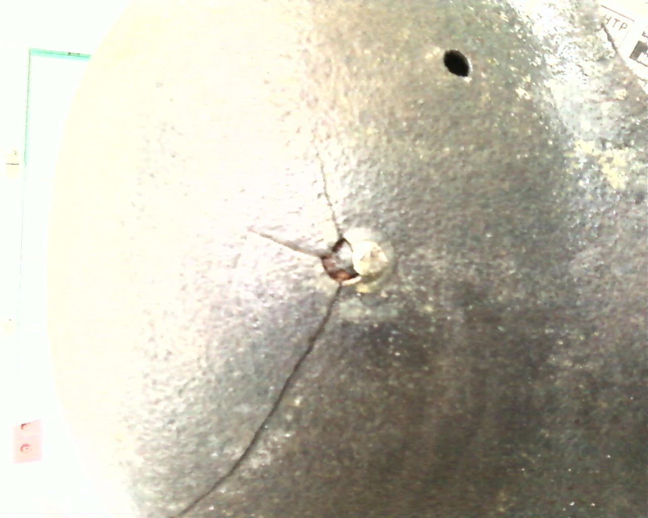

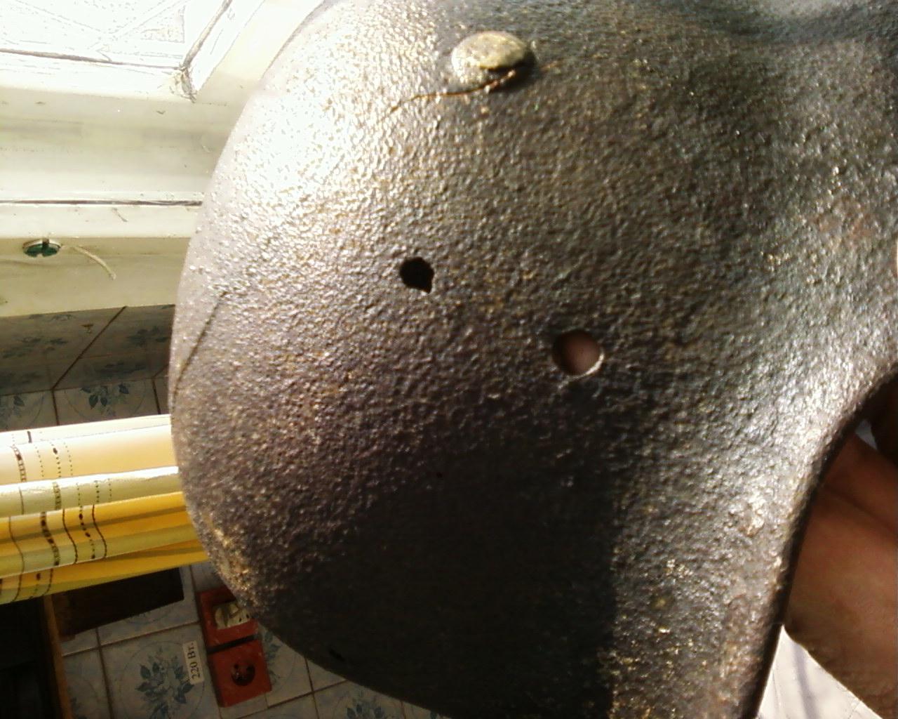

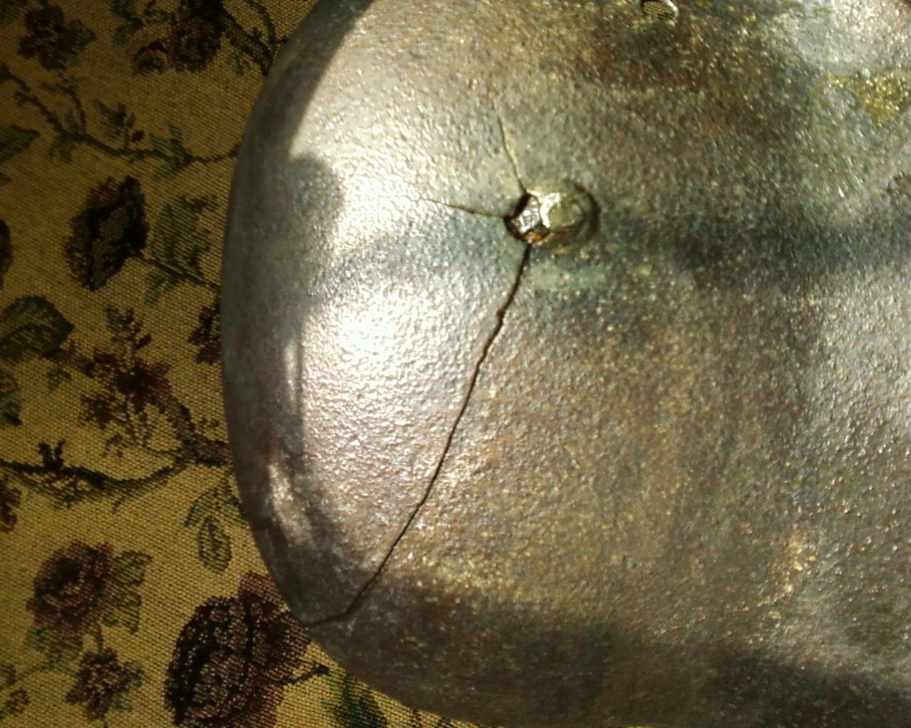

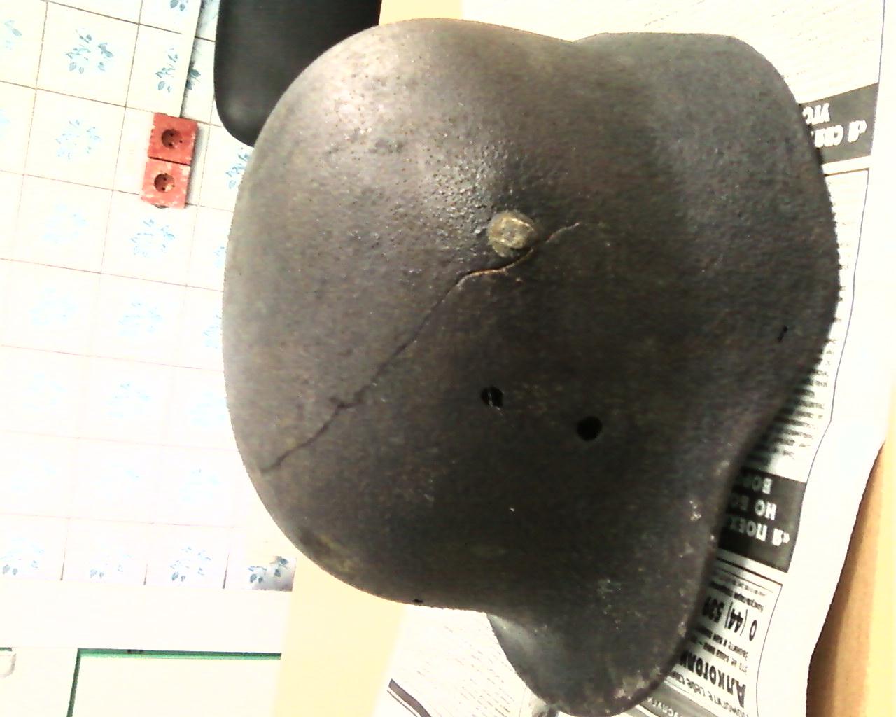

    Вот, наменял на Райберте такую панамку. Когда то была видать говночерпалкой, или что другое черпали...короче , отверствия под кламер сзади и люверсы какой то рукастый чел( поотрывать бы ему их) заклепал.:D При этом люверсы нехило повредил...Встает такая задача, как лучше востановить вент. отверстия? Заварить и поставить вставные люверсы, тем самым сделав горшок М35? Или реставрировать старые, с помощью холодной сварки и оставить ее как М 40? Как поступили бы вы?

    Моё мнение ,только сварка и т.д .Есть люверсы для М40 и М42,у них форма другая ,а восстанавливать старые с помощью холодной сварки не вижу смысла.

    у М35 не треснул бы люверс вместе с куполом, а значит М40
    Однозначно варить полуавтоматом, предварительно прорезав фаску по трещине

    Если не резать потянет? Если прихватками?

    имеется ввиду - немного снять края трещины, что бы не срезать потом сварку при срезке сварного шва.
    Срезается примерно на треть толщины металла каски с двух сторон.

    Тогда вопрос остается открытым, на одной стороне пол люверса полностью отсутствует, если приварить платформочку а форму придать холодной сваркой?Есть еще идеи как востановить люверс?
