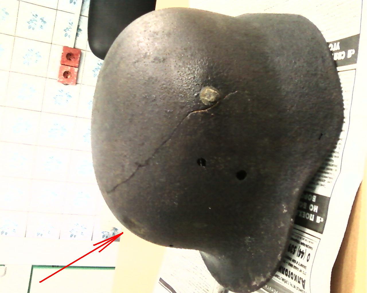

М 40 или м 35?
Тема у розділі 'Реставрація знахідок', створена користувачем Старий Похабич, 24 лют 2011.

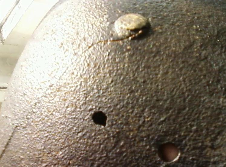

    По поводу модели каски-склонен думать, что это М-35. Мотивирую: Мне довольно часто встречались заклепанные М-40 и М-42. И люверсы, после заклепывания у всех становились практичесски плоскими! На снимке же мы отчетливо видим, что форма люверса не изменилась.

    Да не, это 40ка.

    Попробуйте прокислотить и выбить поврежденный люверс. Это снимет все вопросы. Но у 40-ки переход с люверса на каску более плавный, а на вашем экземпляре виден отчетливый резкий переход с полукркга люверса на плоскость каски.

    Попробую сточить заклепку-потом выбить.А после електролиз покажет. Спасибо!:beer:

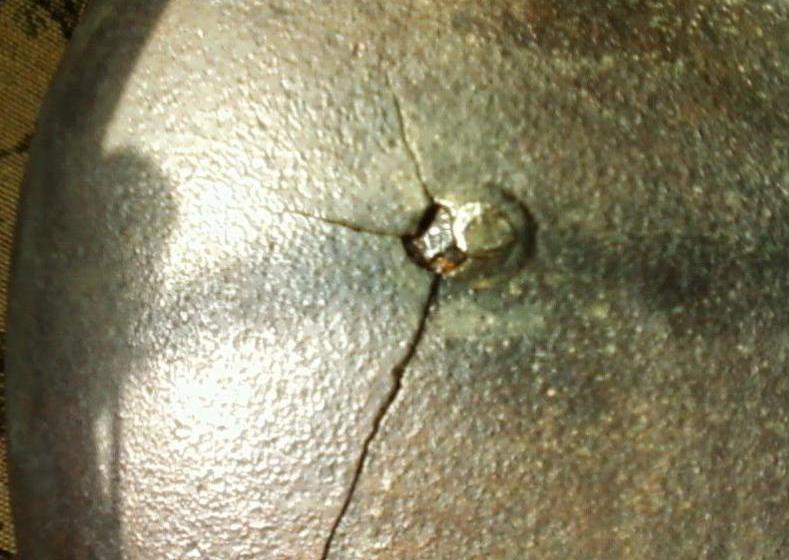

    Все правильно,но тут же возникает вопрос:как мог лопнуть люверс одновременно с каской и трещина совпала.Вернее даже,как треснула понятно,непонятно почему трещина совпала идеально...

    А изнутри тоже заклепаны люверсы?Просто покажите вид изнутри, чтоб понятней было штамп или нет.

    я тоже сначала подумал М35, но как мог лопнуть люверс вместе с каской - если он отдельная деталь???

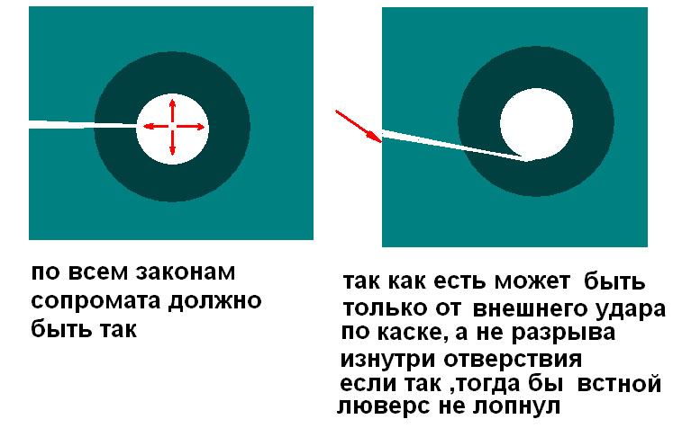

    Лопнуть мог.Сначала люверс ,а затем и каска,но при этом трещина в люверсе должна была бы идти строго по радиусу,а здесь под углом.В любое отверстие в металлическом листе забейте клин(пруток) - лопнет под прямым углом к центру отверстия.
    Все это говорит не в пользу 35-ки.
    P.S.На рисунке слово "встной" следует читать как "вставной"

    ну лопнул он явно не из-за того, что в него что то забивали :D
    Трещина туда пришла "извне", т.е. лопнула каска от попадания осколка по ней, а потом трещина дошла до люверса, где и остановилась.
    Только вот на М35 он бы не лопнул, ну никак! Но вот камерад утверждает, что люверс заклёпан, а это значит М35.

    Внимательнее посмотрите фото ,не люверс а ОТВЕРСТИЕ в люверсе заклепано,каска ведь использовалась как черпалка,"Шоб не вытекало".
    Ну а лопнул он в ходе своей второй профессии - кто бы заклепывал отверстие в лопнувшем колпаке?Взяли бы целый.Так ,что вряд ли осколок ,просто обо что то приложили хорошо. Вот и место удара:

    Да к стати,все эти "гадания" это хорошо, но ведь с другой стороны каски явно видно ,что второй люверс не вставной!:D

    Да,я имел ввиду что какойто хозяйственный мужик заклепал отверствия в люверсах. Сегодня клепки сточил и выбил. Каска М 40.
    После электролиза вылезло два клейма, над ухом-064, на шее Т 373. Наверное завод изготовитель?
