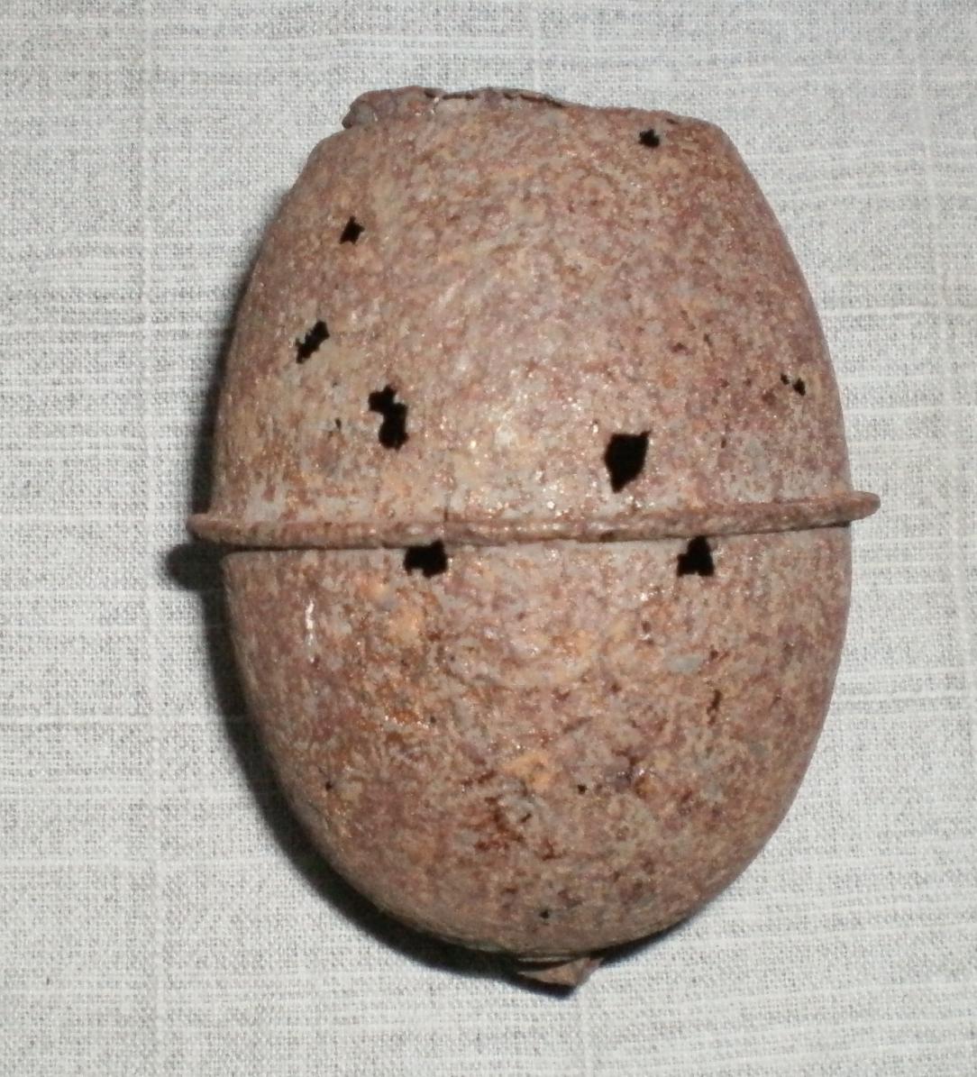

    Помогите пожалуйста советом как отреставрировать гранатку,корпус крепкий не сыпется,но есть небольшие дырочки.Заранее благодарен

    Я заделывал свищи поксиполом. Можно надуть в гранате воздушный шарик и шпатлевать по нему, чтоб расход был меньше и ложилось ровней, а потом его удалить.

    можно просто гипсом залить...а по высыханию наждачкой убрать лишнее с наружи.

    НО предварительно..или электролиз или кислоты и мех зачиска для удаления лишней бяки..нейтрализатор ржи..и в бой

    После снятия ржавчины, лучше залить эпокситкой, предварительно перемотав свищи изолентой, затем шпатля, и т.д.

    Чем лучше свищи заделивать, эпоксидкой или холодной сваркой?

    оба варианта хороши..в зависимости что есть под рукой.ну и конечно от размера свищей.

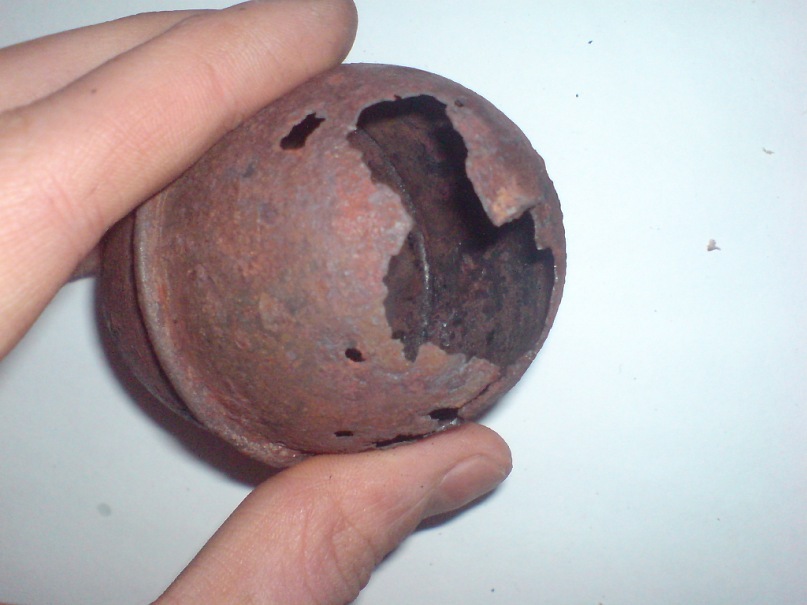

    Почистить до метала, обмотай яйцо скотчем, очень тщательно, обмазываешь внутри эпоксидным клеем. На клей приклеивай маленькие кусочки бинта, обклеиваешь все внутри бинтом. Ждешь пока высохнет, снимаешь скочь и шкуришь все внешние неровности . Потом шпаклюем, грунтуем и красим .

    Весь внутренний метал промазать эпоксидкой, перед этим обмотать тщательно корпус скотчем, во внутрь просовывать куски бинта. Бинт должен покрыть места промазанные клеем и закрыть дырки . Потом ждать пока высохнет. Клей использую такой .
