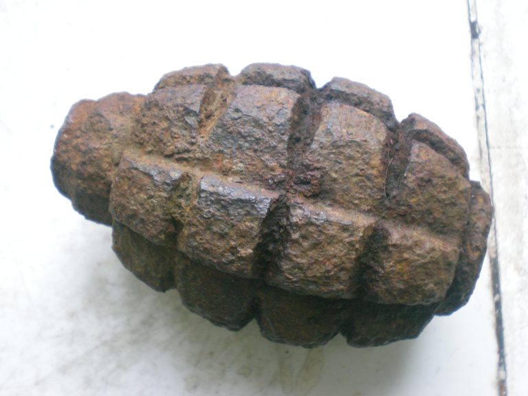

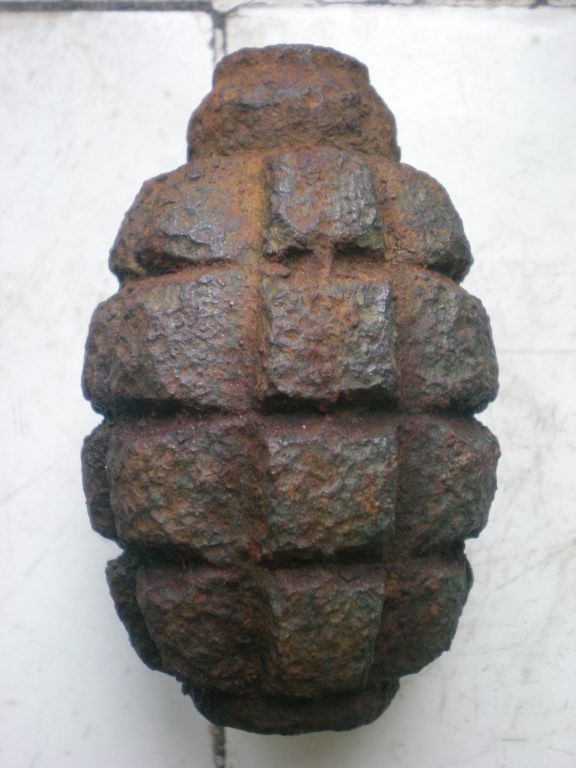

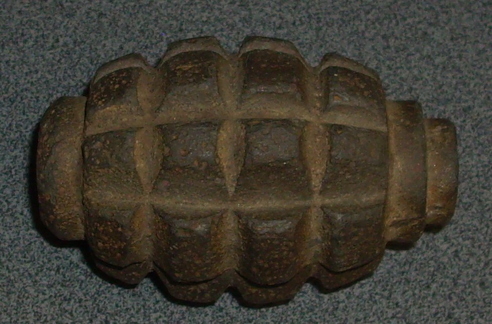

    Решил выложить пошаговую реставрацию Ф1.
    Возможно есть и другие способы, но выкладываю, как делаю я.
    ПРОСЬБА, пока я полностью не выложу все фото, в теме не постить!!!!
    1 Сперва нашу эфку замачиваем в тёплой воде, а затем моем со щёткой, смывая грязь, песок и крупные хлопья ржавчины.
    2 Корпус ММГ Ф1 помещаем в пол литровую банку и заливаем либо уксусом 6-9% либо раствором лимонной кислоты из расчёта 2 столовые ложки на 0,5 литра и оставляем на сутки.
    В результате кислочинья ржавчина либо полностью сходит, либо частично, но та, которая остаётся на корпусе, становится более рыхлой.
    3 С кислоты корпус перемещаем в содовый раствор, что-бы нейтрализовать действие кислоты на 1час.
    4 С соды перемещаем в воду и смываем остатки соды - 10мин.
    5 В этой же воде с помощью металлической щётки удаляем остатки ржавчины.
    6 Вытираем насухо чтоб не образовывалась ржавчина. Я для быстрой сушки использую газовую печку, ложу на просушку на 1минуту.
    Продолжение следует...

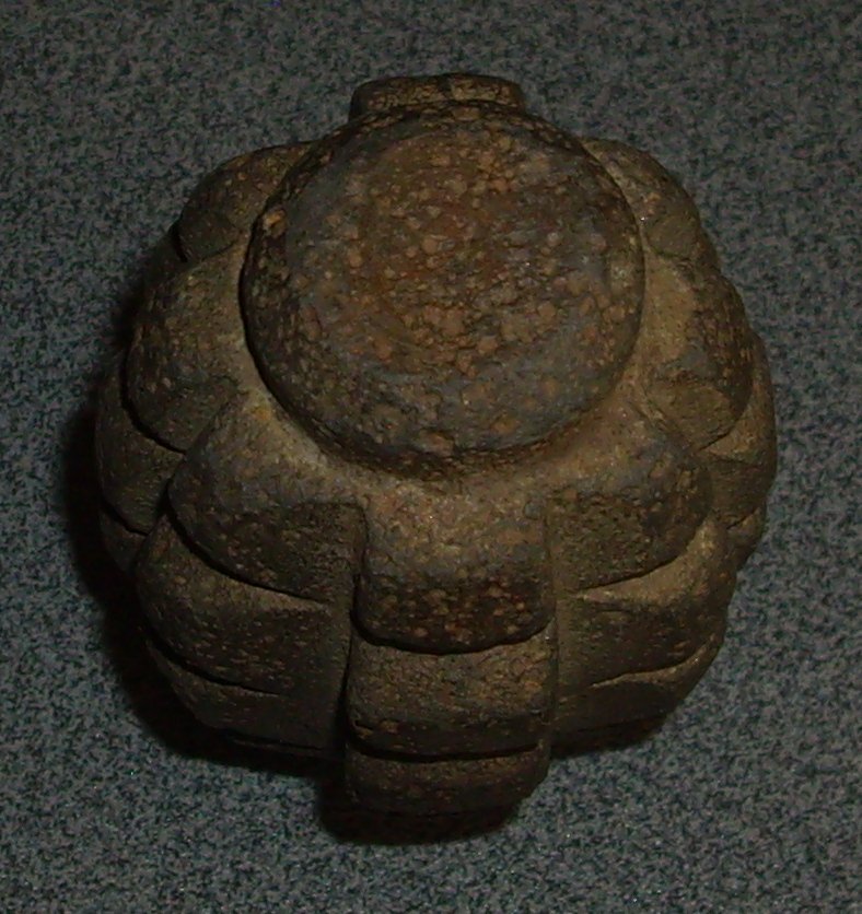

    6 Берём грубую наждачку и обрабатываем корпус, как сверху, так и между кубиками. Так-же использую натфеля и полотно от ножовки по металлу, для расчистки кубиков у основания.
    7 После грубой наждачки чищу более мелкой, что-бы убрать царапины от предыдущей обработки.
    !!!! Фотографии использую в основном с обработки одной эфки, но если каких нет , использую фотографии с реставрации других корпусов, чтоб проиллюстрировать некоторые нюансы.
    После обработки наждачкой можно приступать к шпатлёвке:
    8 Помыть корпус в тёплой воде от остатков пыли.
    9 Обезжирить. Я делаю это так. Ложу эфку в пол литровую банку и заливаю уайт-спиритоим (что есть, то и использую) но можно и ацетоном.
    10 Достаю, сливаю остатки растворителя и одеваю корпус на палку, чтоб не браться при шпатлёвке за корпус.

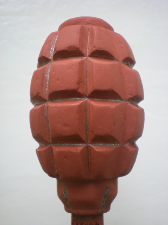

    12 Обезжиривание перед грунтовкой производим так-же, как и перед шпатлёвкой.

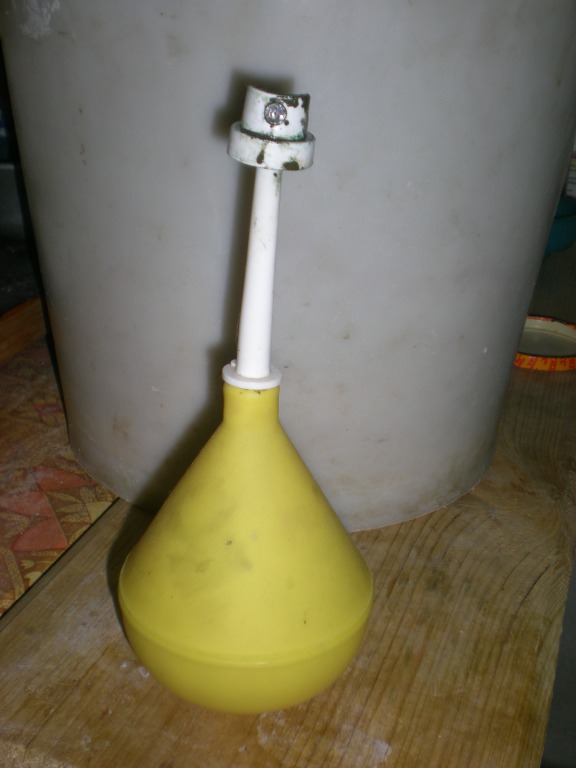

    13 Грунтуем аэрозольной краской. Я выбрал красный грунт. Читаем внимательно инструкцию на баллончике. Вскрываю дважды. Чтоб Вы, уважаемые реставраторы не попали в неприятную ситуацию, хочу поделиться своим опытом.
    После покраски следует перевернуть баллончик, и нажав на клапан продуть его воздухом, до тех пор, пока не будит выходить аэрозоль без краски. Так написано в инструкции. Я так и сделал, но, когда стал использовать баллончик в следующий раз, то моему разочарованию не было предела, клапан забился. Друг-копарь подогнал мне другой колпачок. Я купил клизму и после каждого применения аэрозоля прогоняю через колпачок уайт-спирит с помощью клизмы, надёжно промывая его от остатков краски.

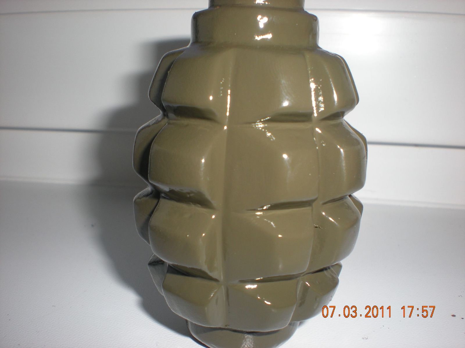

    14 После того, как грунт высох, наводим рельеф у основания кубиков. Чем это делать- решайте сами, я делал сапожным ножом.
    15 Вскрываем зелёной краской. Я купил хаки 303. Так-же вскрываем пару раз, чтоб из-под краски не просматривался грунт.

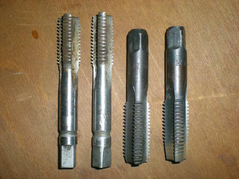

    16 Когда высохнет корпус, нарезаем резьбу метчиком. Я использую два комплекта, М14 шаг 2 предварительно прохожу резьбу, а М16 шаг 2 прогоняю черновым метчиком.
    По метчикам была тема, и сошлись на том, что М16 режит резьбу сильно, и после этого взрывак немного шатается в корпусе. Надо использовать М15, но его в природе нет (раритет:D)
    Поліщук, SERGHLEO, PURGEH та 18 іншим подобається це.

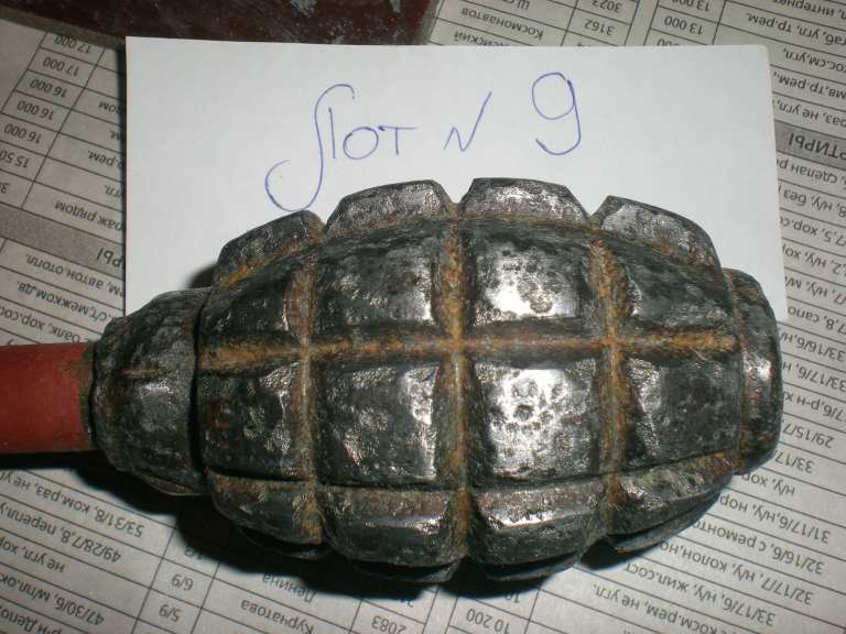

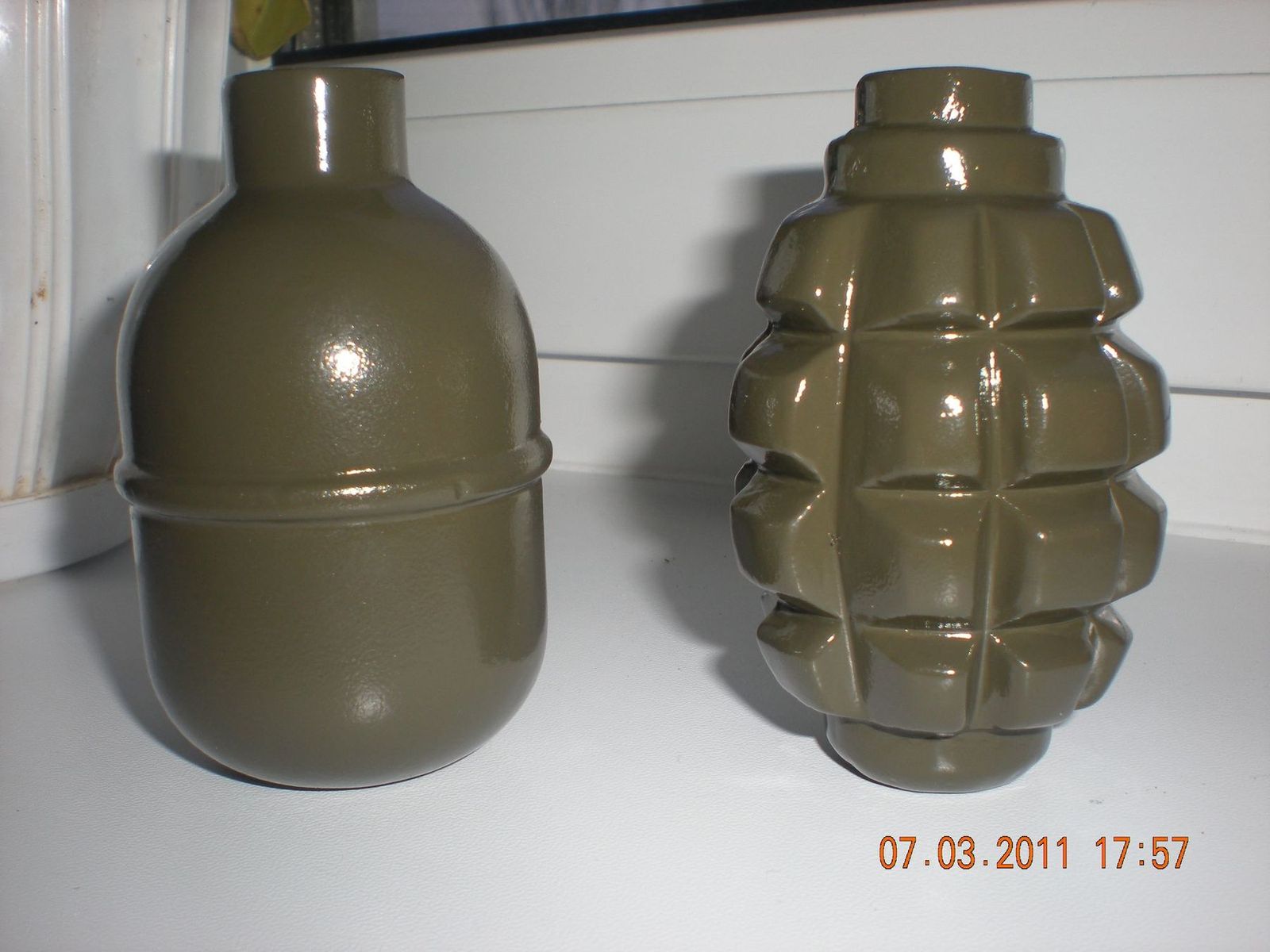

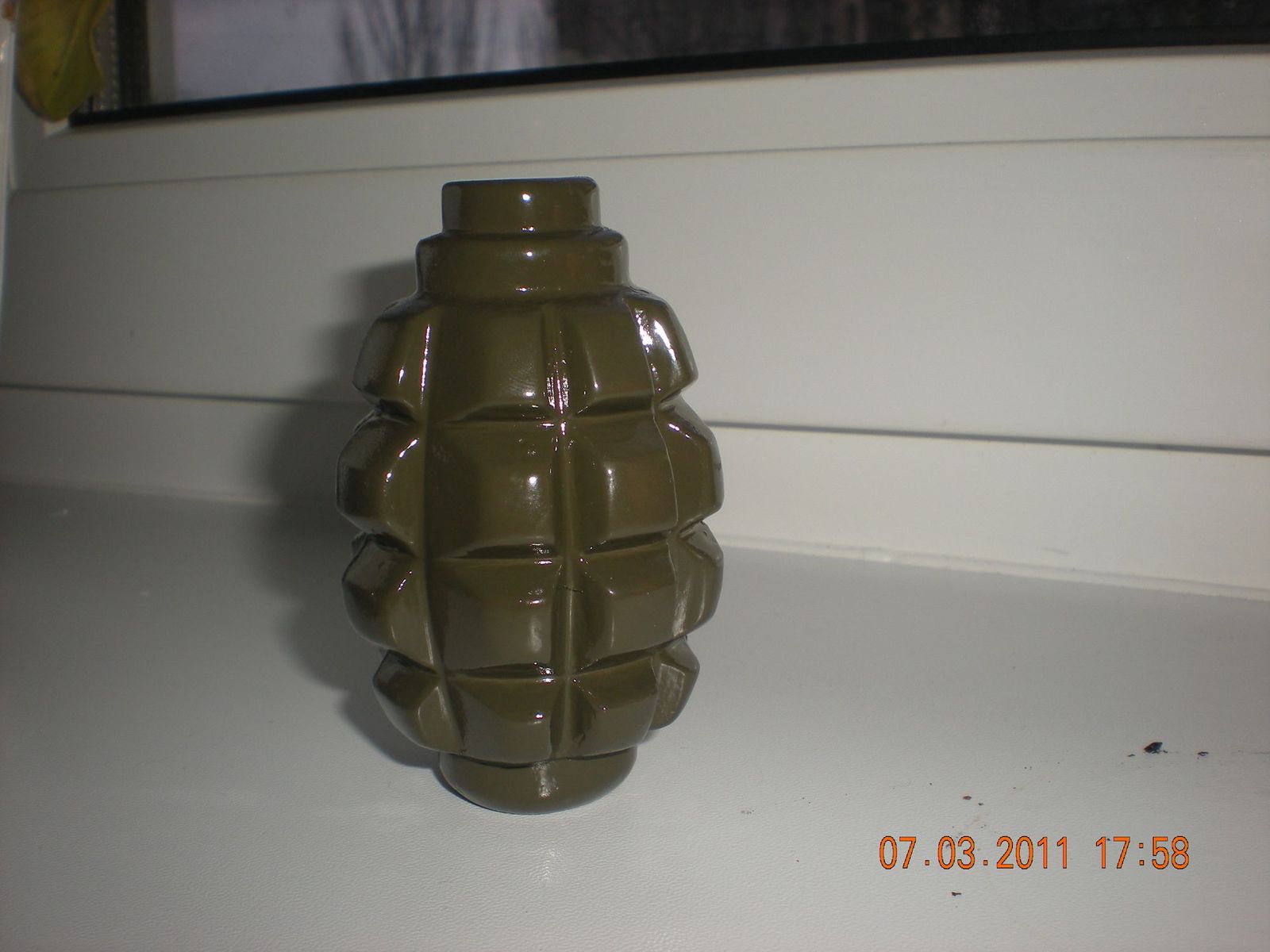

    Ну вот, вроде бы и всё.
    На последних фото то, что было, и то что стало.
    Прошу строго не судить, конструктивную критику приму с удовольствием. С уважением, Кураж.

    Красиво)НО блестит зараза)))

    Подбор правильной краски не так легок, как Вам кажется. Но за старания-зачет.

    Очень познавательно спасибо :smile_12:. Теперь я знаю как был сделан приобретенный мной девайс (лот №9):beer:. А поводу краски: да блестит, да не совсем оригинал, но мне, как клиенту, нравится и это самое главное. С уважением и благодарностью к продавцу.

    Отлично! Можно матовым лаком окрасить чтобы глянец убрать,а так полный порядок!
  17. БОЛЬШОЙ ХОМЯК
    БОЛЬШОЙ ХОМЯК Stabsfeldwebel
    2.353
    Сделано неплохо. Но как по мне, надо бы более четко зачистить грани кубиков (за счет шпаклевки), а то они выглядят как-то зализано. Краску я бы взял матовую, но это дело вкуса. С уваж. Александр

    используя эту тему решился на "сделай сам" результаты вот только осталось нанести лак матовый

    tsygan, я думаю добавить нечего, мне очень нравится, и покрас, и шпатлёвка каверн. Рад, что моя тема помогла. Вопрос по гранате с лева. Это какой-то гибрид, не разу не видил.

    Да нет это не гибрид - это убитая учебная граната РГД-5, я на ней тренировался.)))

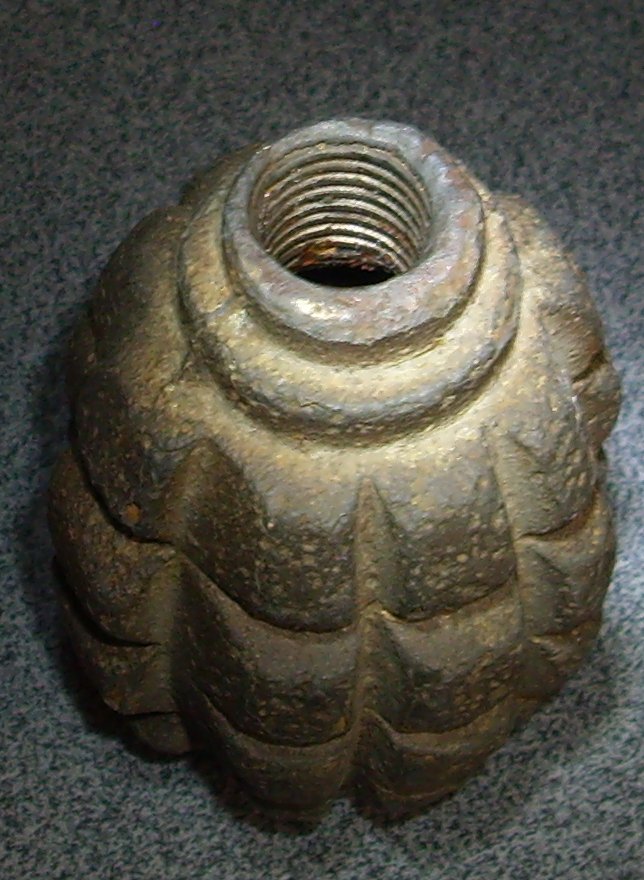

    На реставрацию эфки вдохнавила работа камрада neman с Райберта . Там я впервые прочитал, что в качестве наполнителя к эпоксидке можно использовать серебрянку, а так-как и эпоксидки и серебрянки в хозяйстве достаточное количество приступил к эксперементам. Конечно до идеала (как я считаю) которого достиг камрад neman мне далеко, я всё-же буду к нему стремится.
    Фотку эфки, которая вдохновила меня на пробы выставляю. Заранее прошу прощения у хозяина фотографии за использование фотографий Его эфки.
    Вот тема: http://reibert.info/forum/showthread.php?t=70696
