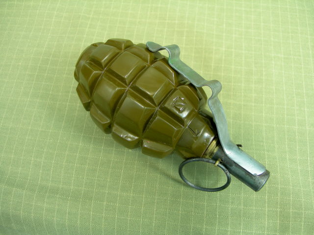

    Закончил вот ММГ Ф1 с запалом Ковешникова.

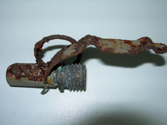

    Жаль, но фотку с исходным состоянием потерял (ржавый шарик).
    Вот сделал несколько последовательных фото. Часть деталей - новодел. (предохранительный рычаг, кольцо, пружинки).
    Ok!

    Весьма и весьма классно! Особенно окрас понравился. А насчет квадратиков- вы как их вывели, каждый шпаклевали?

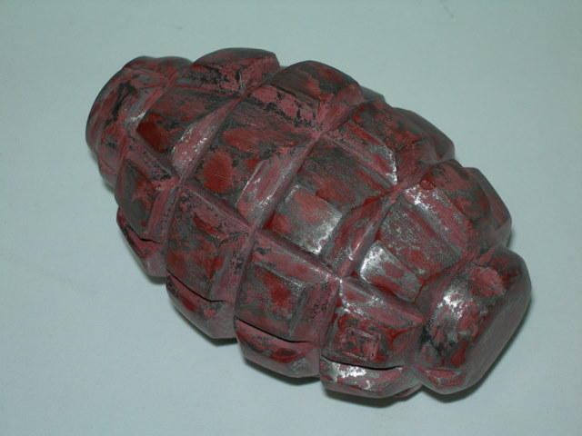

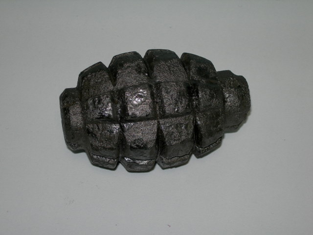

    Тротил - сгнил, так как девайс был обнаружен без запала и заглушки. Остатки были удалены прямо на месте, обычной палочкой, вместе с полусгнившим картонным запальным стаканчиком.
    А квадратики "рубашки" выводил эпоксидкой с алюминиевым порошком. Мелкие раковины - шпаклевкой и грунтовкой.

    Да со цветом попал в самое яблочко:smile_12:!Если не секрет как подбирал?

    В автомастерской подбирал. (Cмешивали разные цвета)
    По образцу.

    А рукоятку ковешника каким образом выгибали?

    Я когда-то тоже делал скобу (родных на тот момент не было). Так вот - занятие не такое сложное как кажется на первый взгляд.
    Берётся железка (мне попалась под руку шина от шасси телевизора :) - как раз нужной толщины) - вырезается полоса, напильником обрабатываем боковые стороны начисто. Затем с помощью молотка, стальной оси/трубки и куска доски (в качестве стола) выклёпываем два "подпальцевых" выступа. После - также с помощью обрезка арматуры и молотка выгибаем "посадочное место" под колпачёк. Только после этого подгоняем длину - т.е. обрезаем верхний край и нижний. Далее напильником делаем закругления. Ну и наждачком зачищаем весь рычаг.
    Паяльник берём помощнее. Флюс - что-нить из серии F3 - тот, который по металлу берёт...
    Может и сложно всё выглядит, но дел там на пол-часа, если никто не мешает и всё есть.

    Красиво вышло, молодца. Единственное, по моему рычаг уж больно сильно выгнут на округлостях, чуток бы поменьше, а так очень даже! Кстати, был задан вопрос, как выгибать рычаг? Лично я брал винт (приблизительно по диаметру изгиба), клал на заготовку рычага, которая лежала на деревянной доске, и долбил молотком, остальные прямые изгибы пассатижами или тисками. Изгибы получаются как продольные, так и поперечные.

    Предохранительный рычаг от запала выгибался при помощи тисков, пассатижей и стального прутка подходящего диаметра. Продольный изгиб - молоточком, с использованием стальной заготовки подходящего диаметра, после нагрева газовой горелкой. После окончательной обработки рычага и припайки к колпачку - покрывал цинком, химическим способом (холодная оцинковка).
    А ударник, предохранительный шарик и обе пружинки - на месте. Правда, верхнюю пружинку пришлось заменить на подходящую по размерам.
