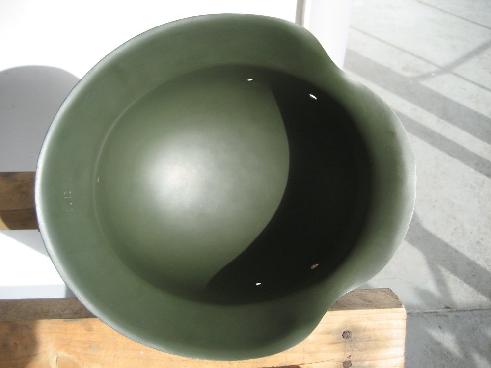

  8. Erwin91
    Erwin91 Oberfeldwebel
    452
    Вот внутренняя часть.Вы правы доделать стоит,но работа не моя,отец как надумает переделает:).Лучше не соваться в чужой монастырь....

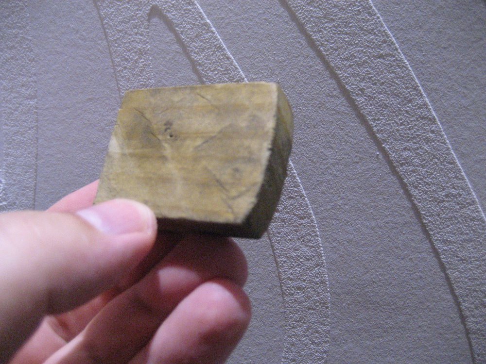

    Я использовал вот такую преспособу. Затирал Devcon "Plastic Steel", а эту дрянь после нанесения на металл можно на токарном станке обрабатывать. Таким бруском выводил поверхность и внутри и снаружи.

  11. egoiste
    egoiste Stabsfeldwebel
    559
    Одеса, Україна
    Деревянный брусок, слегка скругленный с одной стороны толщиной 10мм. Обворачивал его наждачкой. Можно тереть с силой и не страдают пальцы.
