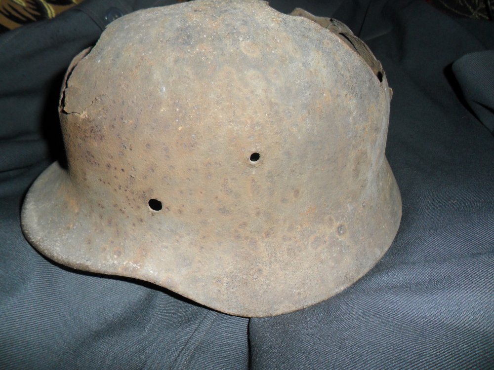

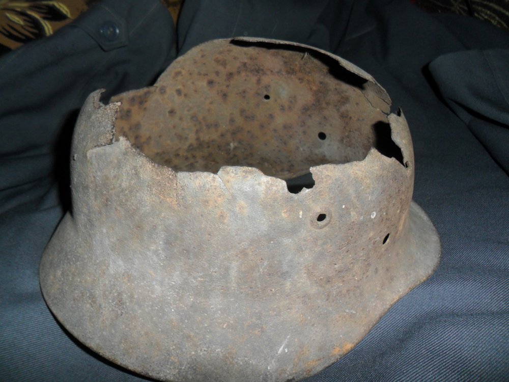

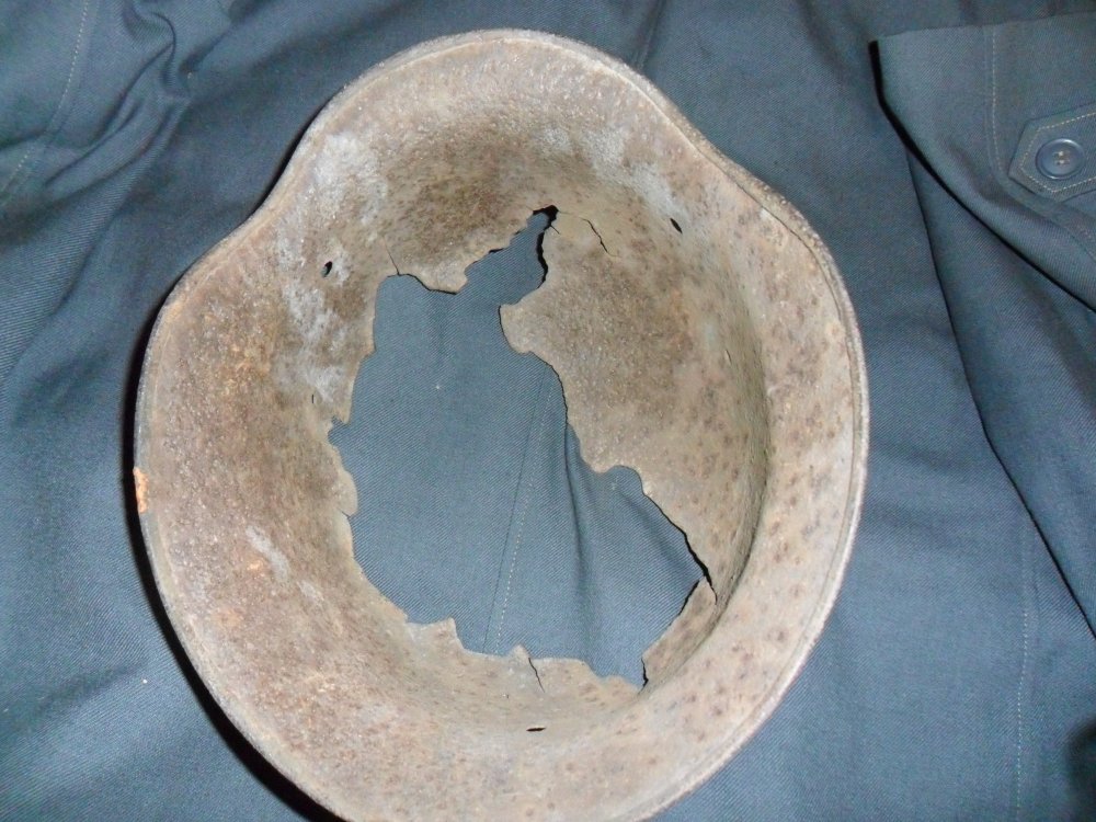

    Попалась такая м35,обидно,завальцовка хорошая,люверсы тоже,а всё остальное видите сами.Есть толк её реставрировать?Метал крепкий,кое-где просвечиваться родная краска.Ну не могу я её просто выбросить,помогите советами.Вообщем всё по шагам,я так лучше работать буду под руководством

    Приветствую, искать донора вам нужно, мое мнение это самый вариант

    Стекловолокно не покатит?С донора боюсь долго искать нужно

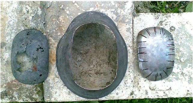

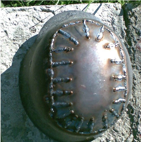

    тоже лежит такая "проблема" ,в идеале можно\хотелось бы сделать так-(думаю автор фоток не обидеться,что я их стырил)
    тут хотя и м42,но смысл тот же

    Да здесь сварщик хороший нужен,а так как все сварщики которых я знаю,за 2 дырки с меня дофига требовали,я представляю что они за это потребуют:)

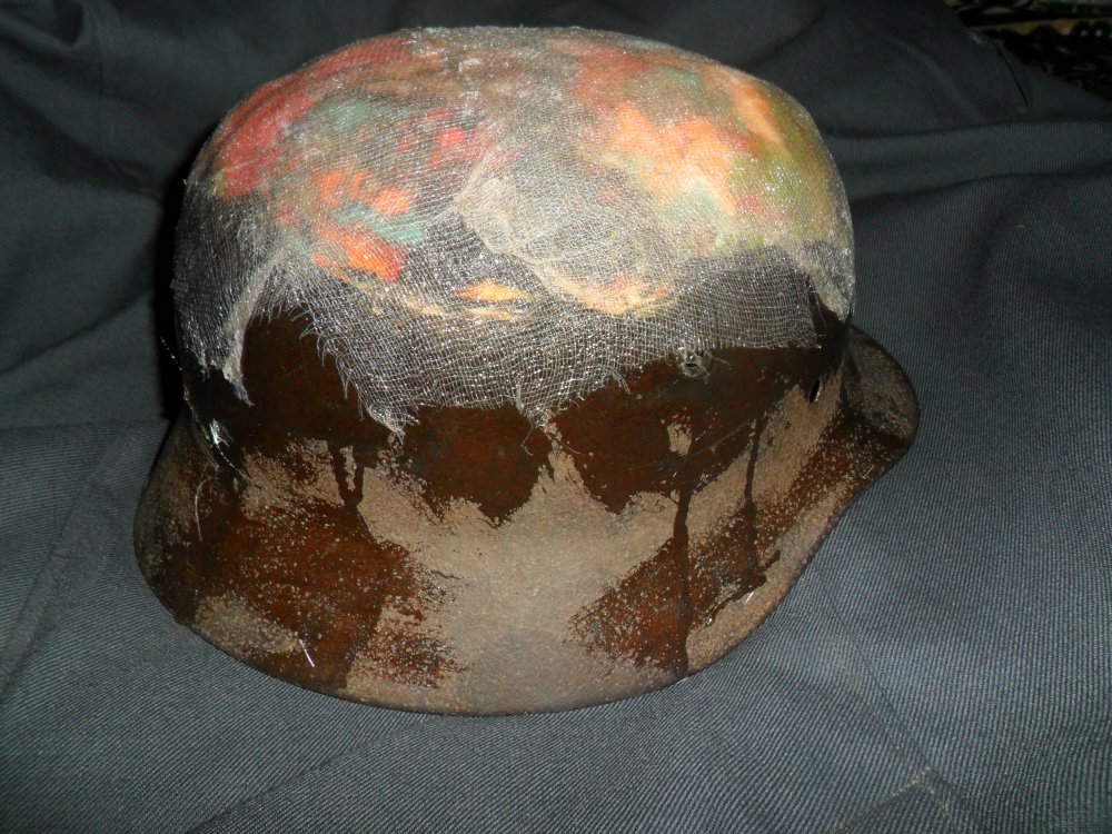

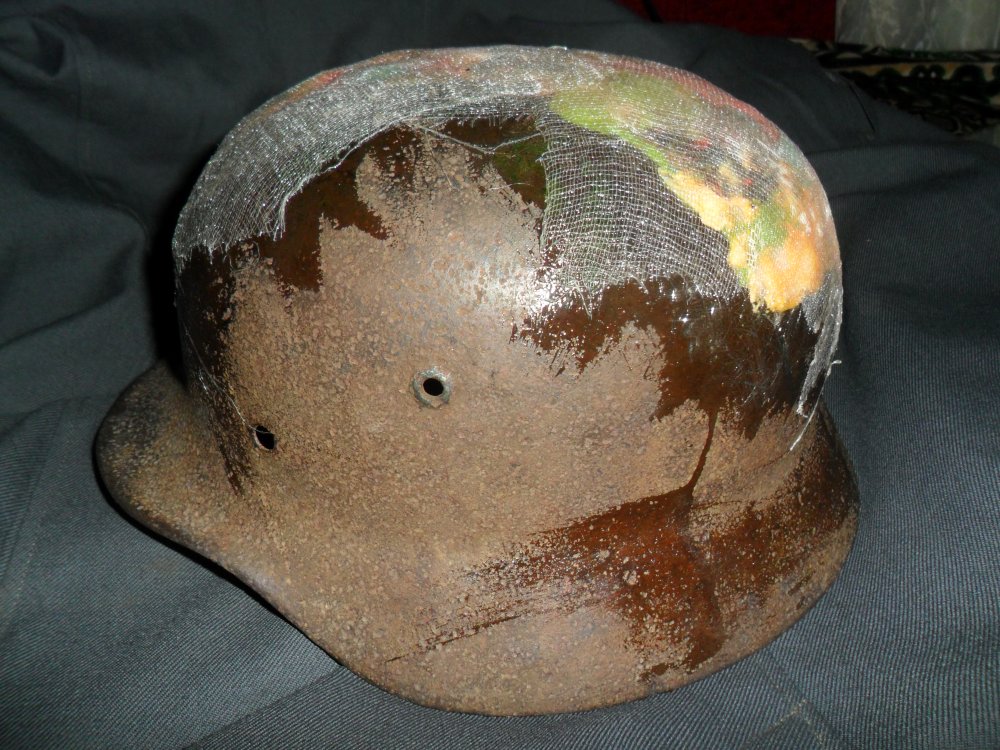

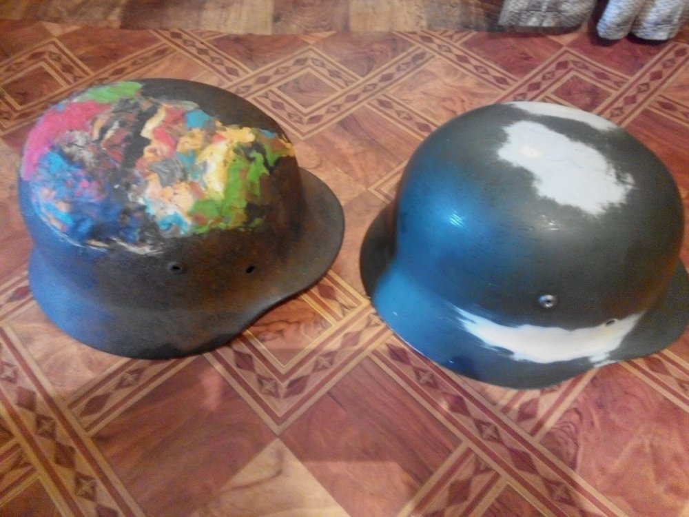

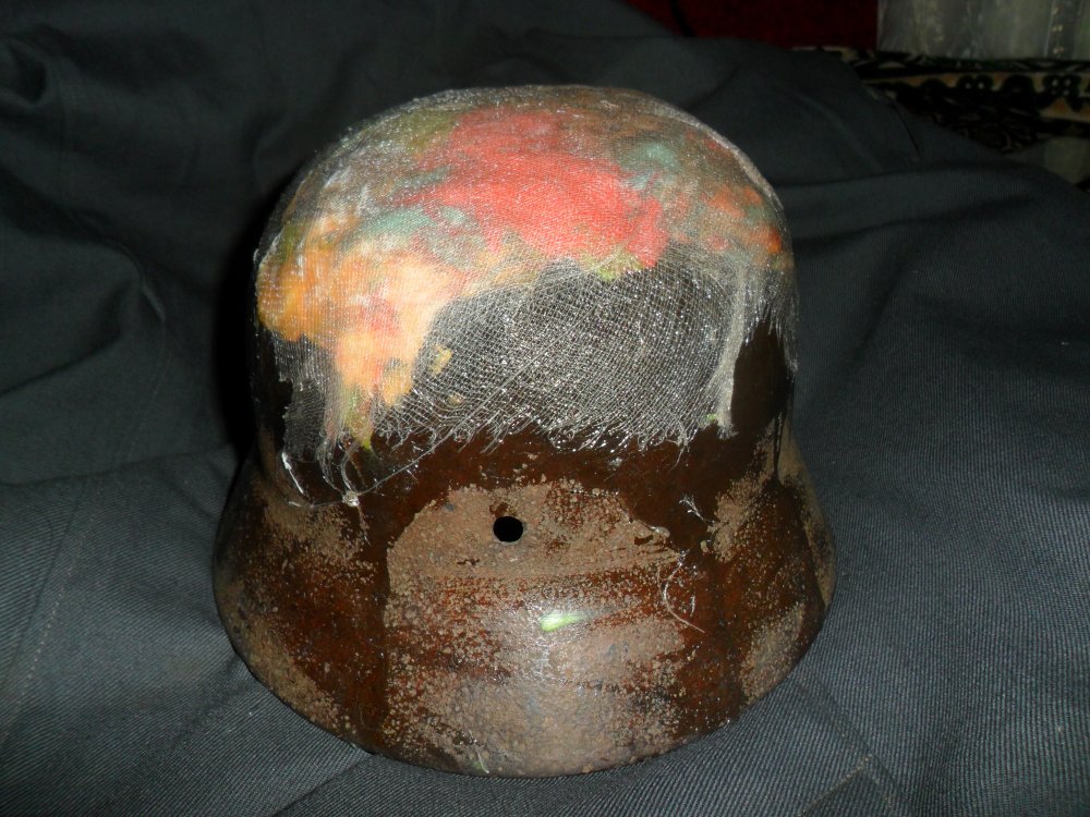

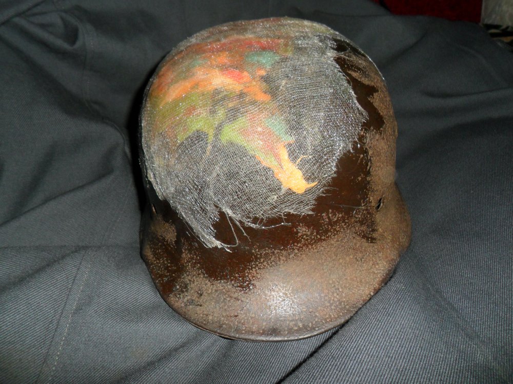

    Вот,глядя на оригинал сделал сферу с пластелина,потом покрыл слоем Novol 710 и слоем бинта,как подсохнет повторю операцию снова.Фото каски покрытой новолом выложу как высохнет

    Вот всё высохло,потёки только:mad:Не уследил..Ничего оно чиститься хорошо.Главное что дзвенит как полноценный метал.Краш тест произвел упустил на асфальт всё на месте.:)Хорошо.Осталось отдереть пластилин.Горячая вода и щетка,верно?Смола не растаит?

    Необходимо было исходник вычистить до металла как следует, по фото видно, что рем мат клеился на ржавую поверхность.
  26. Erwin91
    Erwin91 Oberfeldwebel
    452
    Сутки в уксусе замачивал,потом наждаком зачищал долго и нудно.Я бы тоже хотел чистого металла.:(
