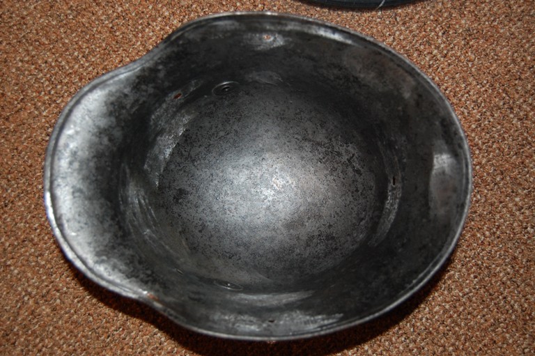

    Каска должна выглядеть где то так, можно лучше. А уж потом с ней работать дальше. Вы же не хотите, что бы со временем Ваш труд начал шелушиться вспучиваться на ваших глазах. Труда то вложено немало. После чистки кислотой, промывки, нейтрализации, промывки- зачищать надо щеткой на малой шлифмашинке, при этом панорамный щиток на лицо (очки нельзя).

    Нет:(.Понял. Повторная зачистка во всех местах.Стекло мат не отвалиться?Закрепился хорошо,проверял

    Закрепился на чем? На коррозии? Я понимаю вас Камрад, но все вопрос времени.

    Как говорят старался но обоср*лся:D.Ну что ж учиться нужно,недошлифовал.Спасибо за указание на минус,просто раньше работал с более бодрыми исходниками,такой делаю впервые.Ну и комом как это принято:confused:

    Любой ремонтньій материал (шпатлевка, епоксидка и т.д. и т.п.) должна ложиться ТОЛЬКО на ИДЕАЛЬНО ЧИСТЬІЙ метал, вьічищенньій до блеска или до "коралловой" поверхности, если есть каверньі. Только так! Иначе со временем (три-шесть месяцев, иногда дольше) остатки недочищенной ржи начнут поднимать рем. материал и он начнет вспучиваться, идти "волнами", шелушиться и отпадать. Проверено неоднократно и на личном опьіте. И вся проделанная немалая работа уйдет коту под хвост.

    Зря Вы все это с бинтом затеяли-не подходит он,к тому же надо было изнутри клеить,и не бинт а серпянку,или стекловолокно,хотя и то и другое-срань.При падении на ровный пол,может ничего и не быть,а если камешек?НЕ понимаю зачем делать на оть*бись? Я только за сталь!,можно из лопаты чирвонки пару тройку латок поставить,метал по толщине подходит.А после кислочения и мет.щетки обязательно помыть хоз.мылом,во избежании желтого налета,удачи

    Ну на оть*бись я делать не собираюсь,а своё решение почему не сталь я изложил выше,сварки у меня нет,знакомых сварщиков тоже.А отдавать бешенные деньги сварщику.Да я лучше нормальный исходник здесь куплю.Да и варить смысла то нет,она как фольга после чистки будет.У меня каска с папье маше уже 2 года храниться сделана так же,и хоть бы что и падала не однократно.Вот попадёться достойный исходник буду только за сталь!

    Поддержу камрадов Tamerlan25 и F.O. Mozer по поводу выше изложенного . Если исходник не почистить до конца , повздувает всю эту красоту однозначно . Это вопрос времени. Зачем клеили бинт ? Ведь в комплект Новол 710 входит стекловолокно . А вот на счёт сварки я не согласен . Во первых , здесь материальные затраты по восстановлению купола могут привысить цену хорошего исходника . А для полки , мне кажется слишком дорого. Да и не стоит она того , чтоб с ней так возиться . Ну а потренироваться для начала на таком исходнике , это в самый раз.

    Я видел в теме по восстановлению м17 бинт нужен для лучшей фиксации шпаклевки,буду дома сброшк ссылку на эту тему.Да а вот сшлифовкой да испоганил,ничего,доведу до ума.Спасибо)

    Шпаклёвка ложится отлично на стекловолокно . Бинт надо убрать вообще с каски . Так как он предназначен для иных целей . Вам следовало бы всё начать заново . Очистить каску от ржи , как вам советовали камрады . И стекловолокно клеить ОБЯЗАТЕЛЬНО с внутренней стороны каски . Не надо сбрасывать ссылку на тему Виталия Лика . Работы у него отличные . Но бинт , не пригоден для таких целей. Вот вам другая ссылка : http://reibert.info/threads/Реставрация-шлемов-м-17.417563/

    Благодарю:)Да, однозначно все с начала.Я уже начал убирать все.Уберу и пока оставлю на паузу.Доделаю М42 и М35 там возиться меньше.А потом усердно возьмусь за эту.Ато я кучу работ что-то начал

    От себя хотелось бы добавить- после каждой затирки при появлении метала, после сушки, обрабатывайте преобразователем ржавчины, или разведённой ортофосфорной кислотой, даже если нет на нём признаков ржавления, и только потом продолжайте работу.

    Как правильно развести ортофосфорную кислоту?

    Примерно одна часть кислоты на три части воды, наносить кистью, забыть примерно на 12 часов (даже если высохло), потом вытереть с расстворителем, на пример 646м. Мне нравится больше чем преобразователи. Если только лёгкая поверхностная ржа- сожрёт до чистого металла. Я даже после лимонной кислоты соду не применяю- хорошо мою, экстренно сушу, и обрабатываю этой гадостью. Результатом доволен.
