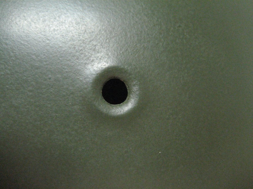

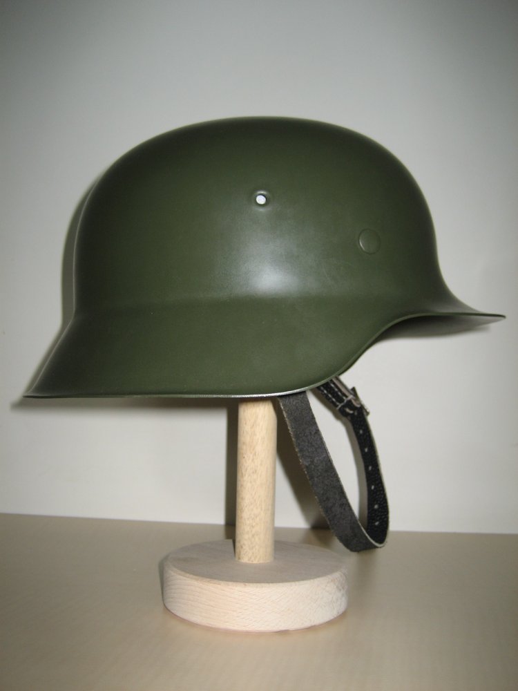

    Матировал 800 наждачкой (легко касаясь), никаких круговых царапин не остается. Ровная и матовая поверхность!

    Покажите результат .

    Сами понимаете, что после наждачки нет такого шершавого мата как должно быть на М-42. Но глянец убрать можно. Фото со вспышкой.
  5. votaga
    votaga General-leutnant
    30.360
    Это после наждака 800??

    4 слоя краски паролоном, первые слои выравнивались 150 последний 800 еле-еле касаясь. Не дотирал идеально, так смотрится не свеже выкрашенной.

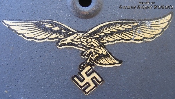

    Я помню , когда то убирал глянец наждачкой 1200 . Всё равно оставался белёсый налёт . Пришлось немного капнуть на тряпку отработки и протереть колпак . Вроде помогло . На м 42 , уже была фактура . С добавление оксида алюминия .
