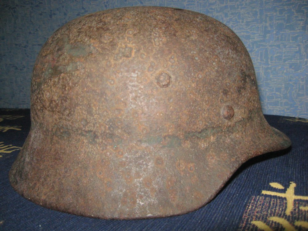

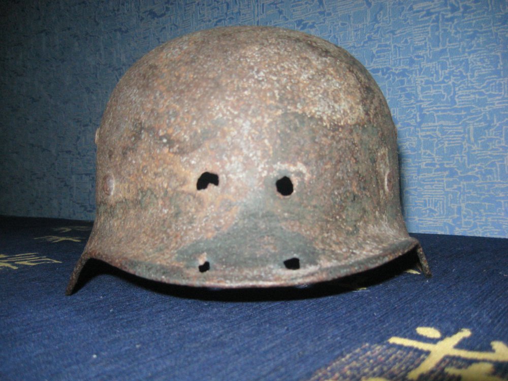

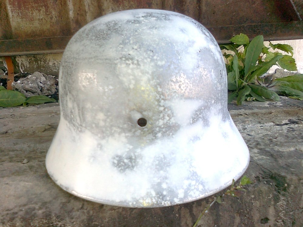

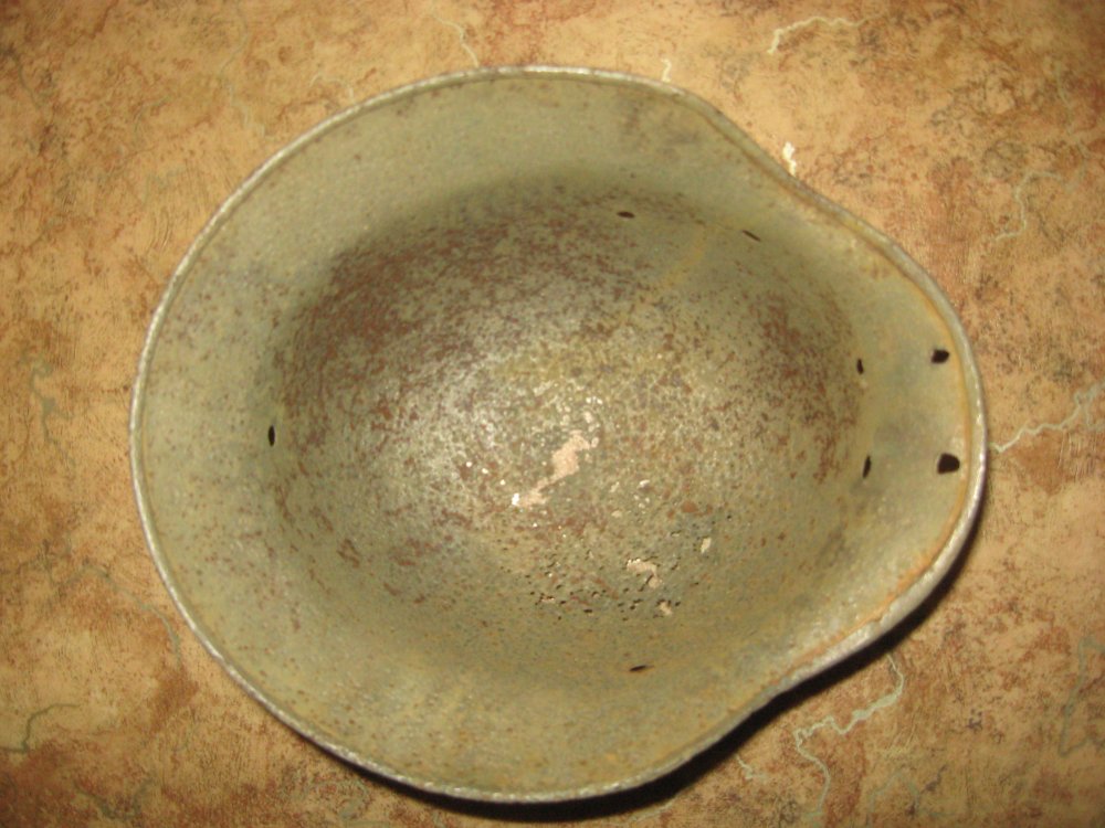

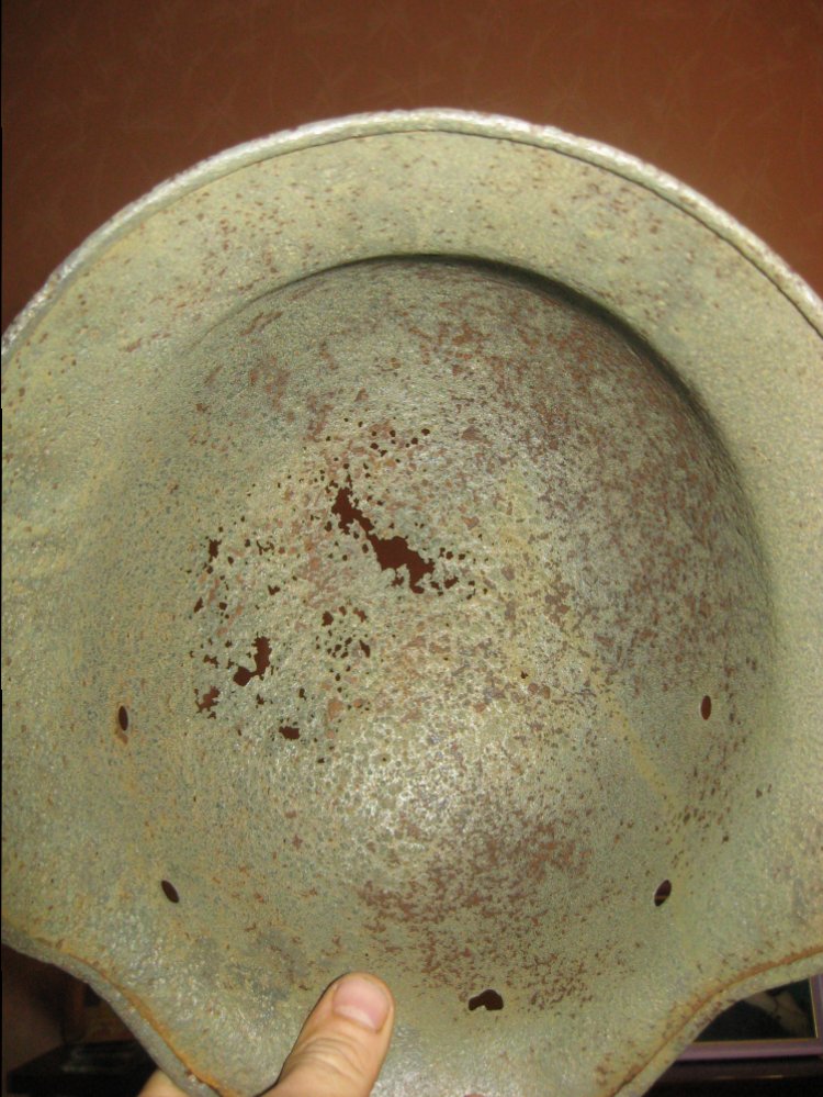

    вот попался образец-т.к. смотреть было уже не начто-решил попробывать восстановить. IMG_8474.JPG IMG_8477.JPG IMG_8478.JPG

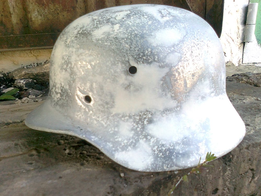

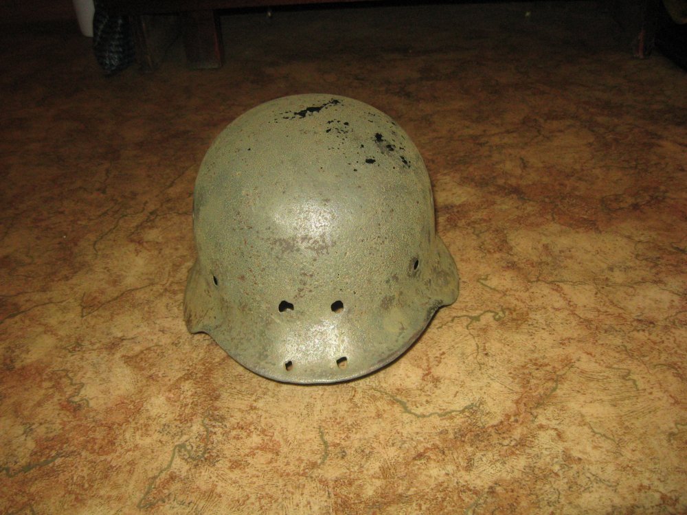

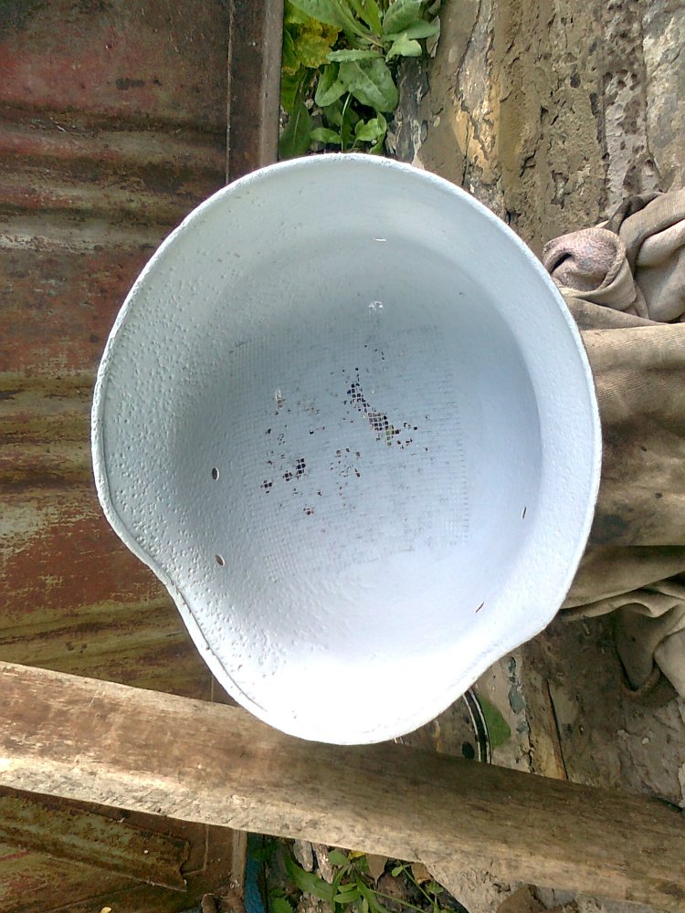

    IMG_8488.JPG IMG_8486.JPG IMG_8487.JPG далее очистка

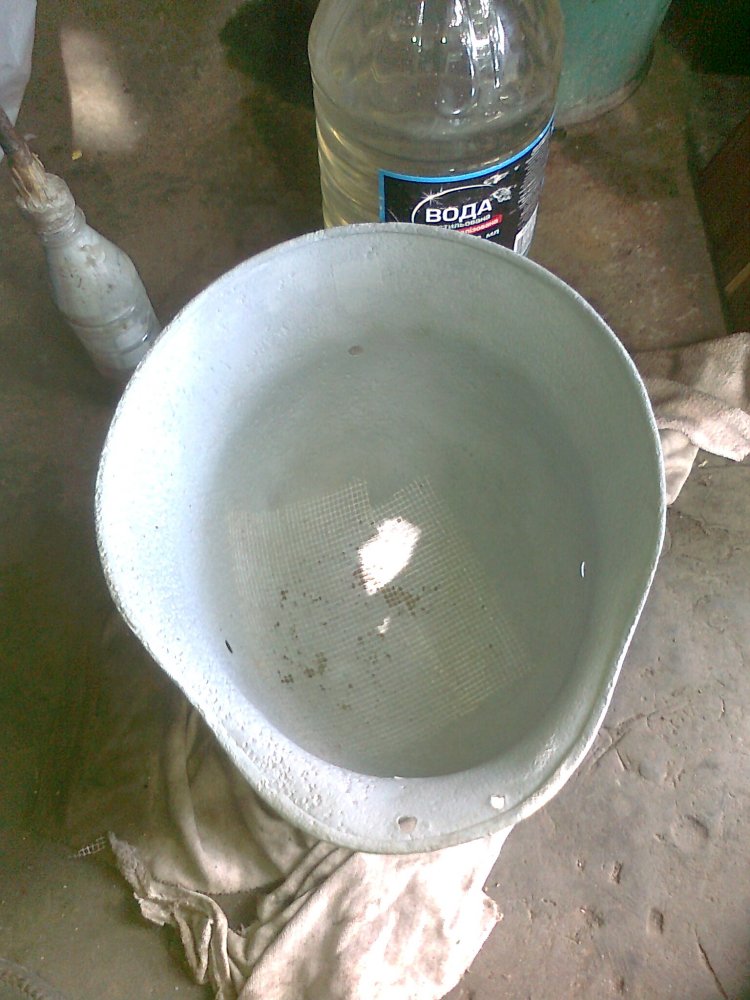

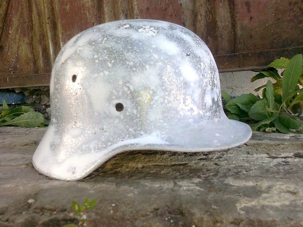

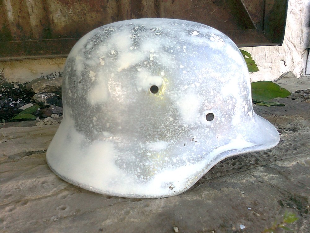

    Фото0177.jpg Фото0178.jpg Фото0179.jpg Фото0178.jpg грунт+малярная сетка

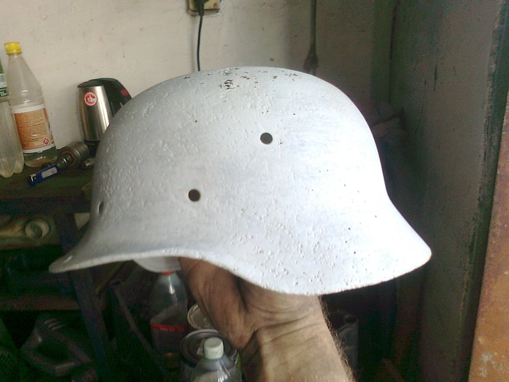

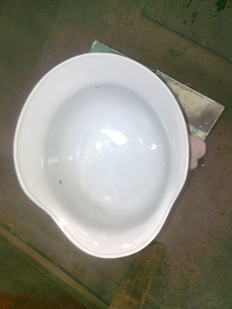

    Фото0189.jpg Фото0191.jpg Фото0192.jpg шпаклевка

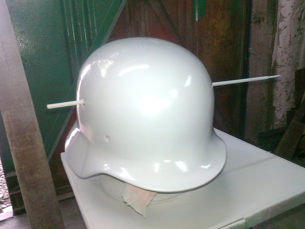

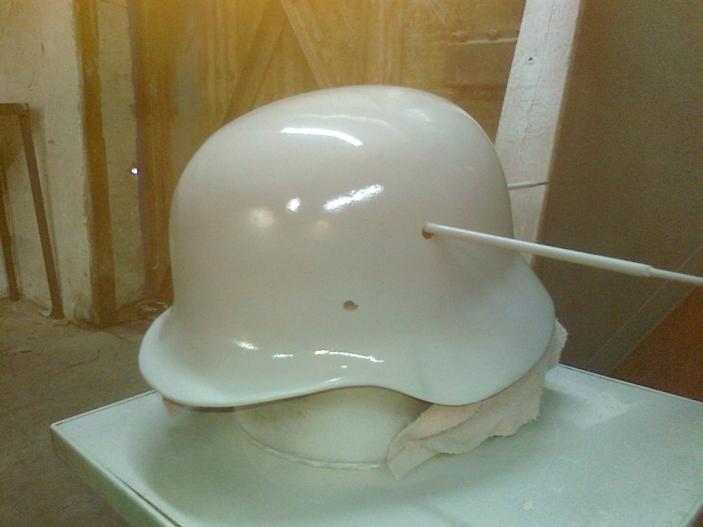

    Фото0196.jpg Фото0198.jpg Фото0200.jpg Фото0201.jpg грунт перед покраской

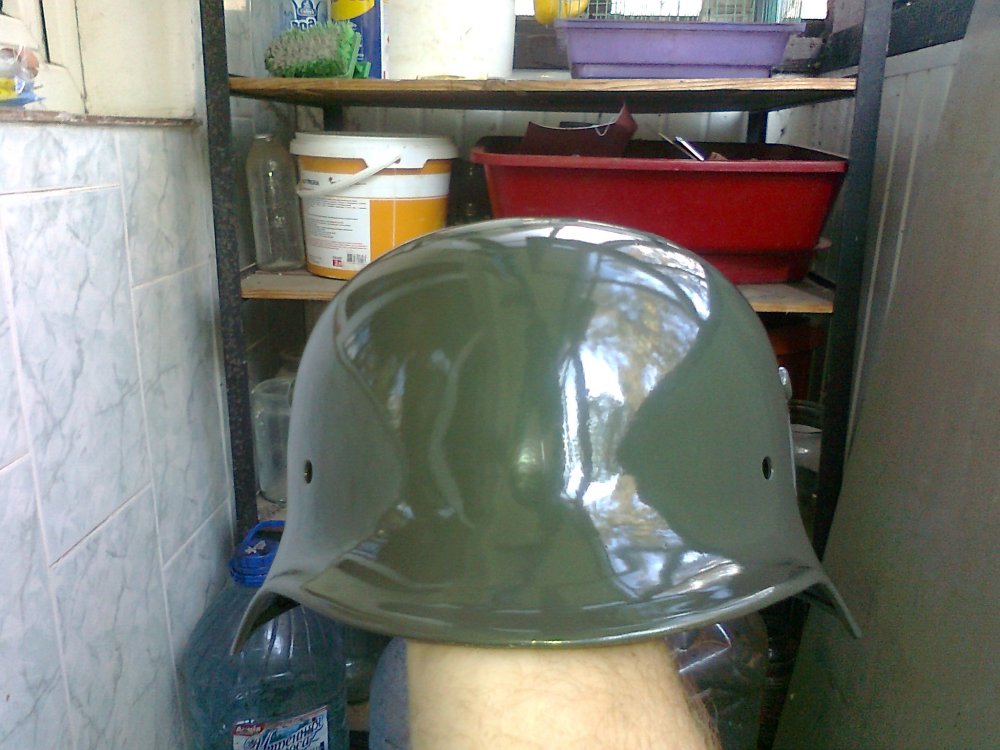

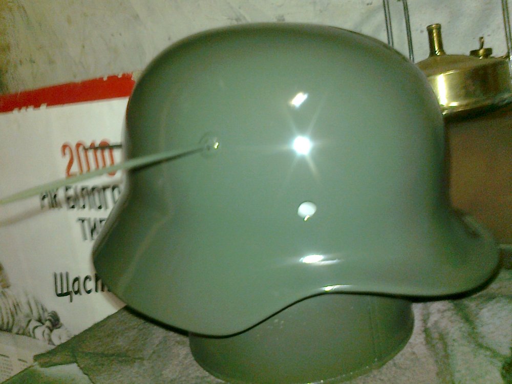

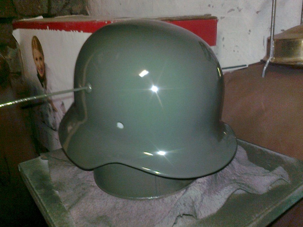

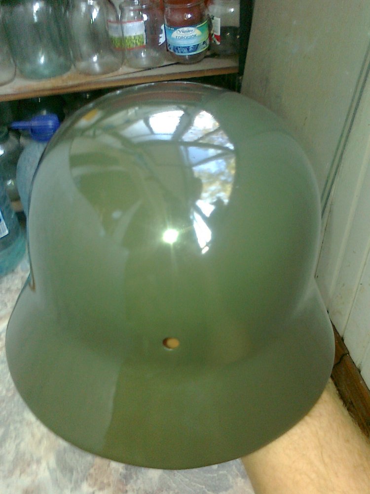

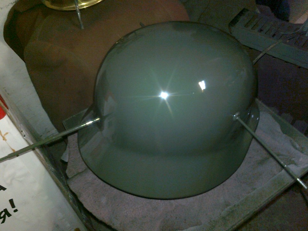

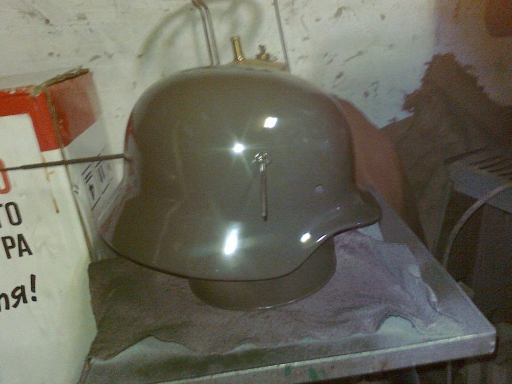

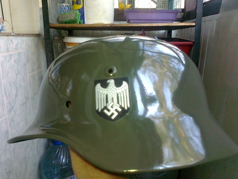

    Фото0203.jpg Фото0204.jpg Фото0207.jpg Фото0205.jpg краска RAL6006 разное освещение-разный оттенок
  8. roman29
    roman29 Moderator
    158
    323
    Beiträge:
    1.371

    Я так понял Вы отверстия шпатлёвкой и сеткой заделывали?А не вывалиться,если ненароком уроните?А вообще неплохо сделано:smile_12:,только блеск убрать.И люверсы как по мне немного...великоваты что-ли,они у оригинала к краям заметно тоньше.
    С ув.
    roman29 gefällt das.

    ну люверсы точил по чертежу а за отзыв-спасибо!

    а к сетке есть небольшое дополнение(при испытаниях не лопалось) :D

    Дополнение секретное или можете поделиться опытом?;)
  16. roman29
    roman29 Moderator
    158
    323
    Beiträge:
    1.371
    немогу сказать название-товарищи подогнали-похоже на пластилин-застывает-очень крепкое(но есть минус-чистить тяжело) узнаю название-напишу

    28
    42
    Если не секрет,как будете убирать глянец?
    Собираюсь тоже восстановить М35.
  18. roman29
    roman29 Moderator
    158
    323
    Beiträge:
    1.371
    наждачка 600 с водой
    valerka gefällt das.
  19. Amadeus
    Amadeus Stabsfeldwebel
    Beiträge:
    1.601
    Ort:
    Евразия
    Для матирования попробуйте также скотч-брайт, он на авторынках продается. И матировать нужно было до наклейки декалей.

    Только губками и мелкой наждачкой , не пытайтесь матировать . Остаются круговые царапины.

  23. votaga
    votaga General-leutnant
    Beiträge:
    30.360
    Судя по красивым бликам - все ровненько)
    Есть опыт в малярке?
    Единственно, я бы дырки варил, а грунтовал красным грунтом.
