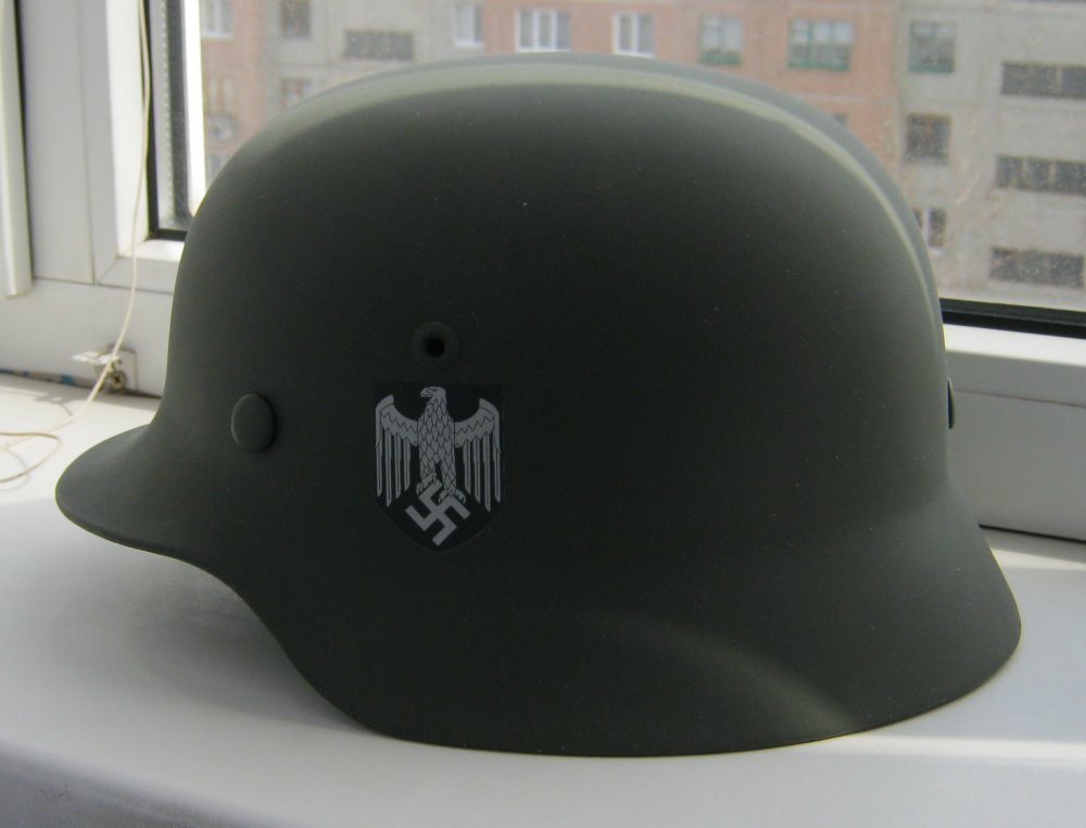

  8. Ser]I[
    Ser]I[ Feldwebel
    284
    Партизанский край

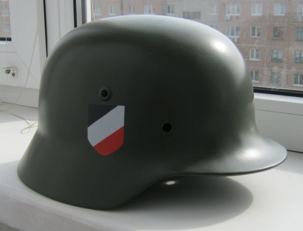

    Не то что не покрывали лаком (немцы), краска на касках не была идеально матовой, частичный глянец присутствовал. Он исчезал за время носки.
    Работа мне понравилась, Молодец.:smile_12:
    Дми3й та Paolo.M подобається це.

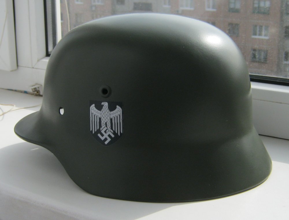

  9. Дми3й
    Дми3й Oberfeldwebel
    728

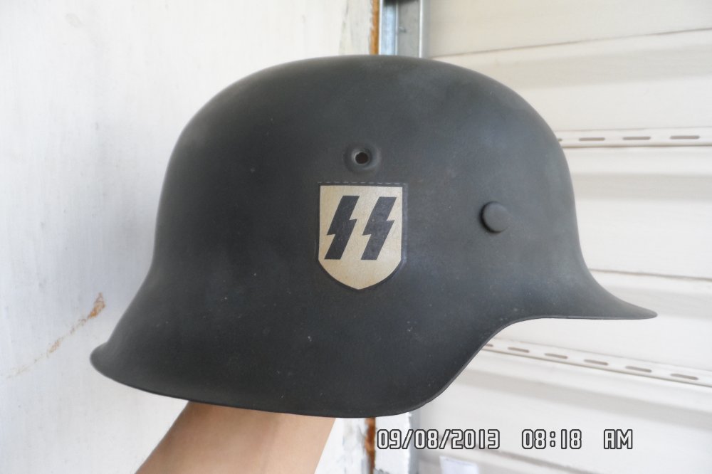

    Нанёс декали и покрыл матлаком в два слоя. Теперь надо подшлемник...

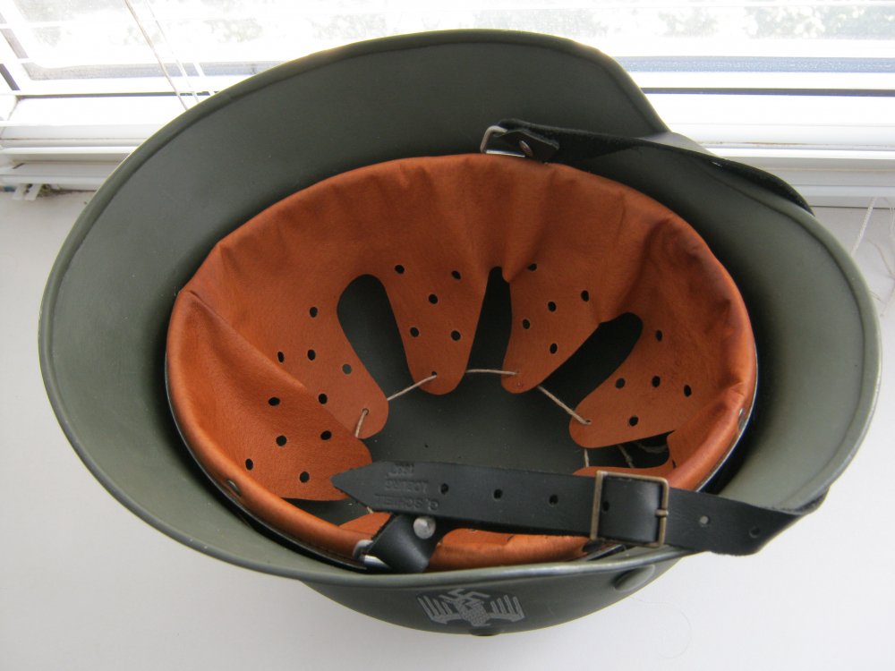

    Ну и наконец в довершение приобрёл у товарища Vanderbild подшлем. Всем спасибо за внимание и советы!:beer:
  11. Игорь1
    Игорь1 Stabsfeldwebel
    2.630
    Кременчуг.

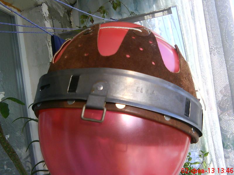

    Отлично получилось:smile_12: только подшлем вы поспешили вставлять в каску,мой вам совет,снимите подшлем с каски и сделайте вот так как на фото,пусть побудет подшлем с воздушным шариком дня 4/5,кожа примит форму и в будет смотреться отлично.Я сам у этого камрада подшлемы покупаю,подшлемы у него хорошие.С ув.:smile_12:

  12. andr-saakyan
    andr-saakyan Stabsgefreiter
    275
    Ялта
    отлично получилось! а вот с подшлемом на шарик ето хорошо,надо взять на вооружение...

  13. F.O.Mozer
    F.O.Mozer Stabsfeldwebel
    1.415
    Хорошо получилось!Не взумайте старить шлем , а то вся шпаклевка повылазиет

  14. Paolo.M
    Paolo.M Stabsfeldwebel
    699
    Украина, Львов
    Я мочу уже готовый шлем в сборе, что-бы кожа пропиталась, а потом пркладываю подшлем тканью- и внутрь мячик слабо накачаный (лишняя влага уходит в ткань), и подождать часика четыре кверху куполом, потом мячик достаю и в тени кверху нутрянкой так-же по времени. При необходимости- повторяю. Даже дубовая бундесовская кожа торчащая изначально во все боки, после этой операции вызывает умиление. А шарики у меня лопаются- хорошо что только в подшлемах. :)
    Дми3й подобається це.

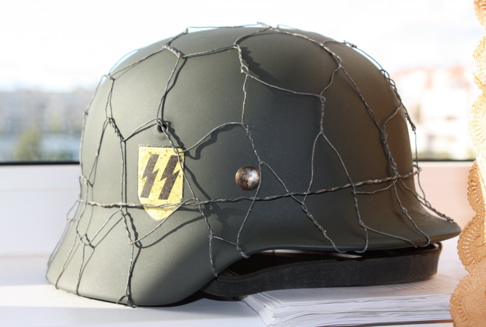

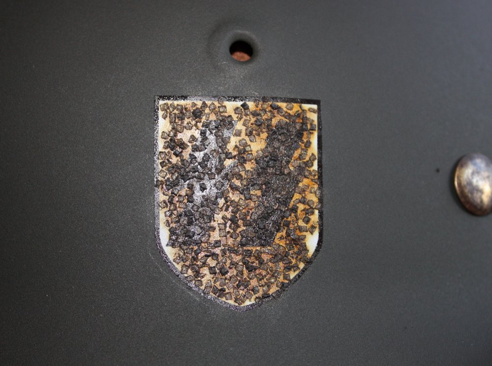

  15. Mitte
    Mitte Obergefreiter
    68
    ур. Жмуры

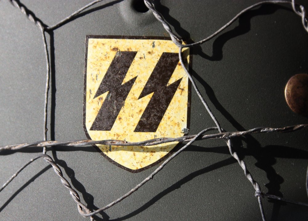

    Хорошая работа, все красиво получилось.:smile_12: Деки конечно лучше застарить.
    Где-то на форуме вычитал способ как можно зачухать декали порохом.
    Получается вот так.
    Дми3й та andr-saakyan подобається це.
  16. Игорь1
    2.630
    Кременчуг.
    Может это и не красиво с моей стороны такое писать,но воздушные щарики это дерьмо лопаются на второй день,а вот презервативы это отличная вещь за место шариков,проверенно.:D.Я понимаю что их надо использовать по назначению,но и для формовки кожи подшлема отличная вещь.:smile_12:
    699
    Украина, Львов
    А мячик вообще бомба- его можна впихнуть с силой, что в процессе общения с толстой кожей очень не маловажно.

  19. andr-saakyan
    275
    Ялта
    если я правильно понял порох надо сжигать на декали ...а она не свернется?
  20. Mitte
    Mitte Obergefreiter
    68
    ур. Жмуры
    На фотографиях одна и та же дека до и после;)
    Почему не годиться? По моему хорошо смотрится.
  21. Mitte
    Mitte Obergefreiter
    68
    ур. Жмуры
    Да, нанести тонким слоем и поджечь. Затем намоченной тряпкой стереть и повторить пару раз на свое усмотрение. Не забываем также иголкой делать сколы.
    Декали очень стойкие, можно смело жечь! =) (брал здесь на форуме у Laser'a)

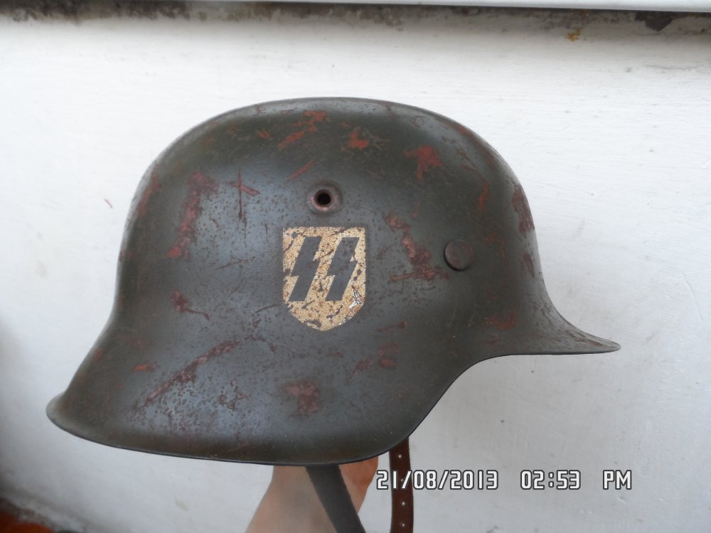

    Ну как так может быть что декаль состарина а каска как новая,надо и каску тоже малёха состарить а то как то не гармонично смотрится.
  23. andr-saakyan
    275
    Ялта
    ну в принцыпе можно не тереть(чтобы шпакля не вылезла) а взять лак для ногтей прозрачный и ржавчину и нанести местами ...думаю будет шикарно...

  24. F.O.Mozer
    1.415
    Декаль после установки-грейте над газовой плитой,лак нагревается,втирайте ржавчину и все(лишак уберется) до и после SAM_6084.JPG SAM_6510.JPG
