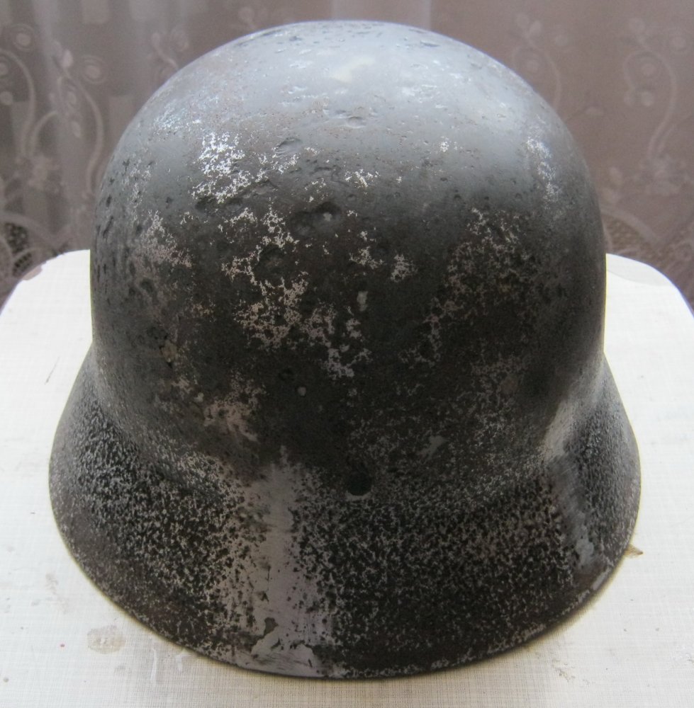

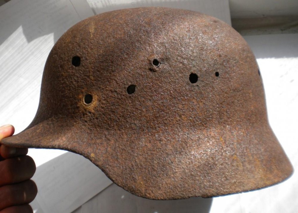

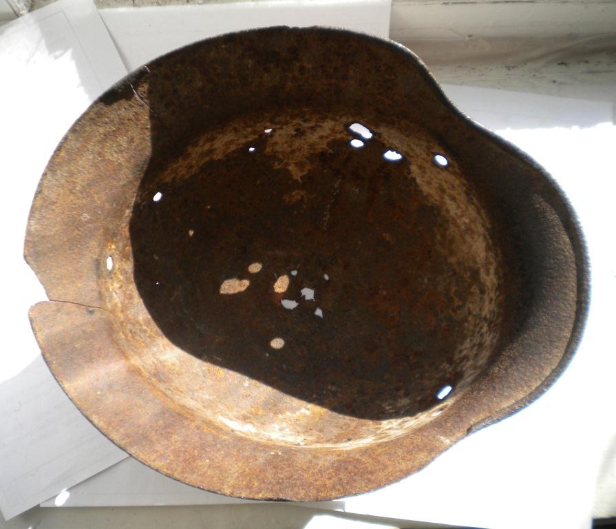

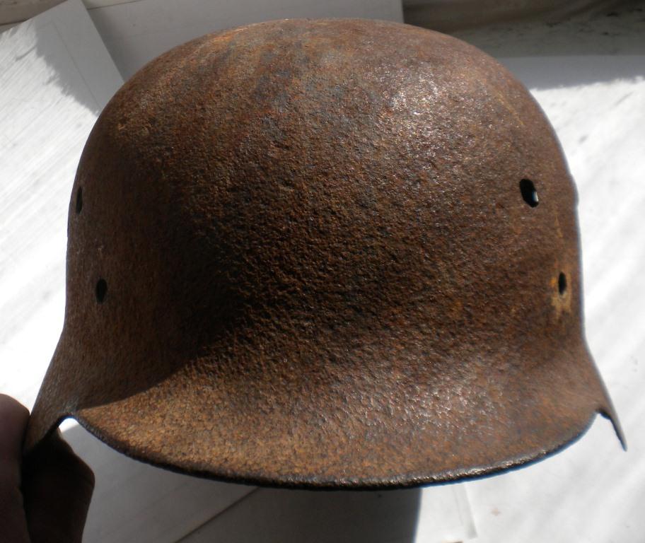

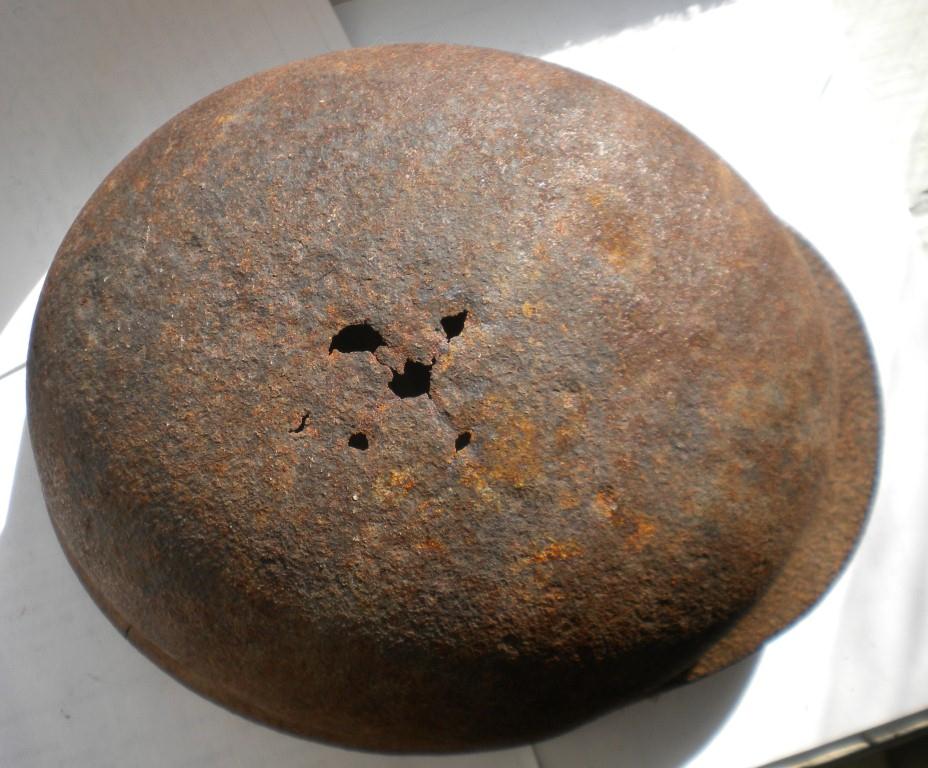

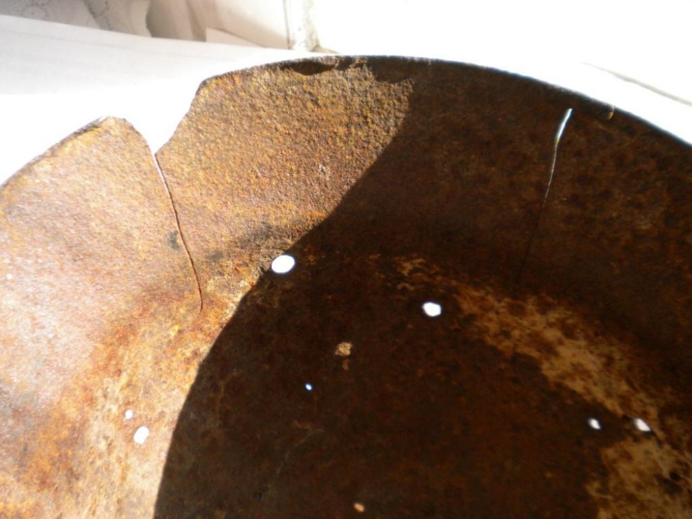

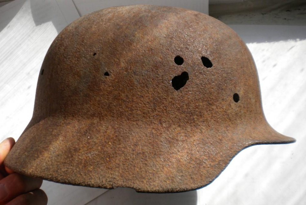

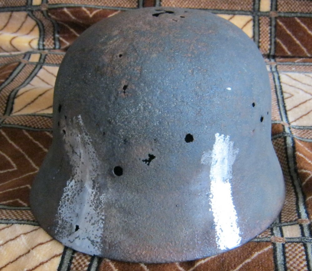

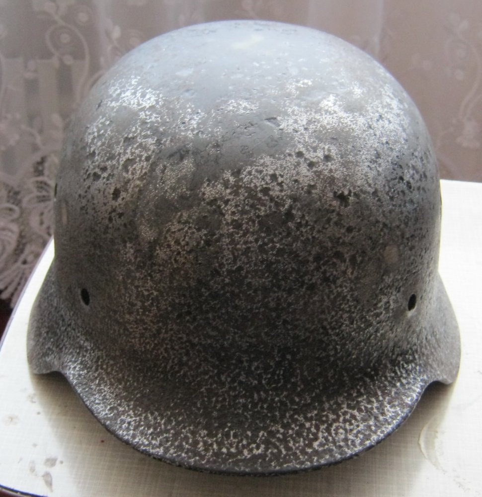

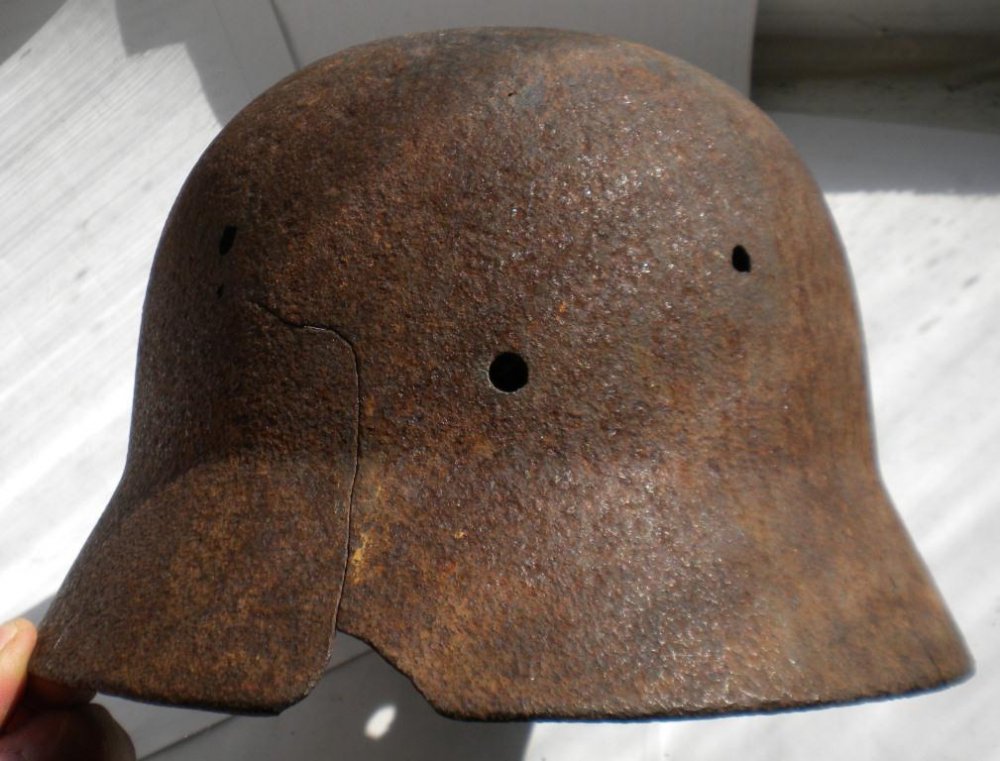

    Всем здравствуйте! Не так давно по случаю попался вот такой исходник 35-ки. Присутствуют дыри, две трещины и процентов на 70 утрачен вальц. Местами просматривается родная краска. Пока есть время, решил её постепенно оживлять...

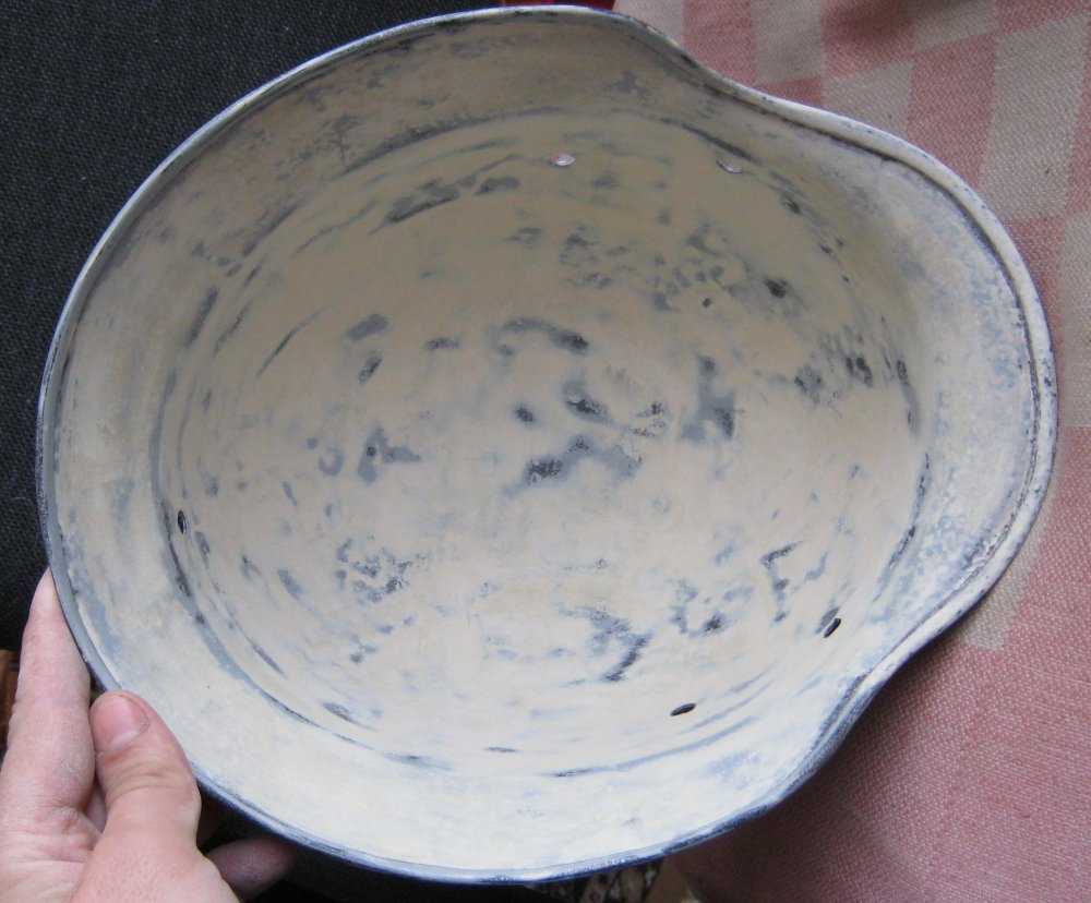

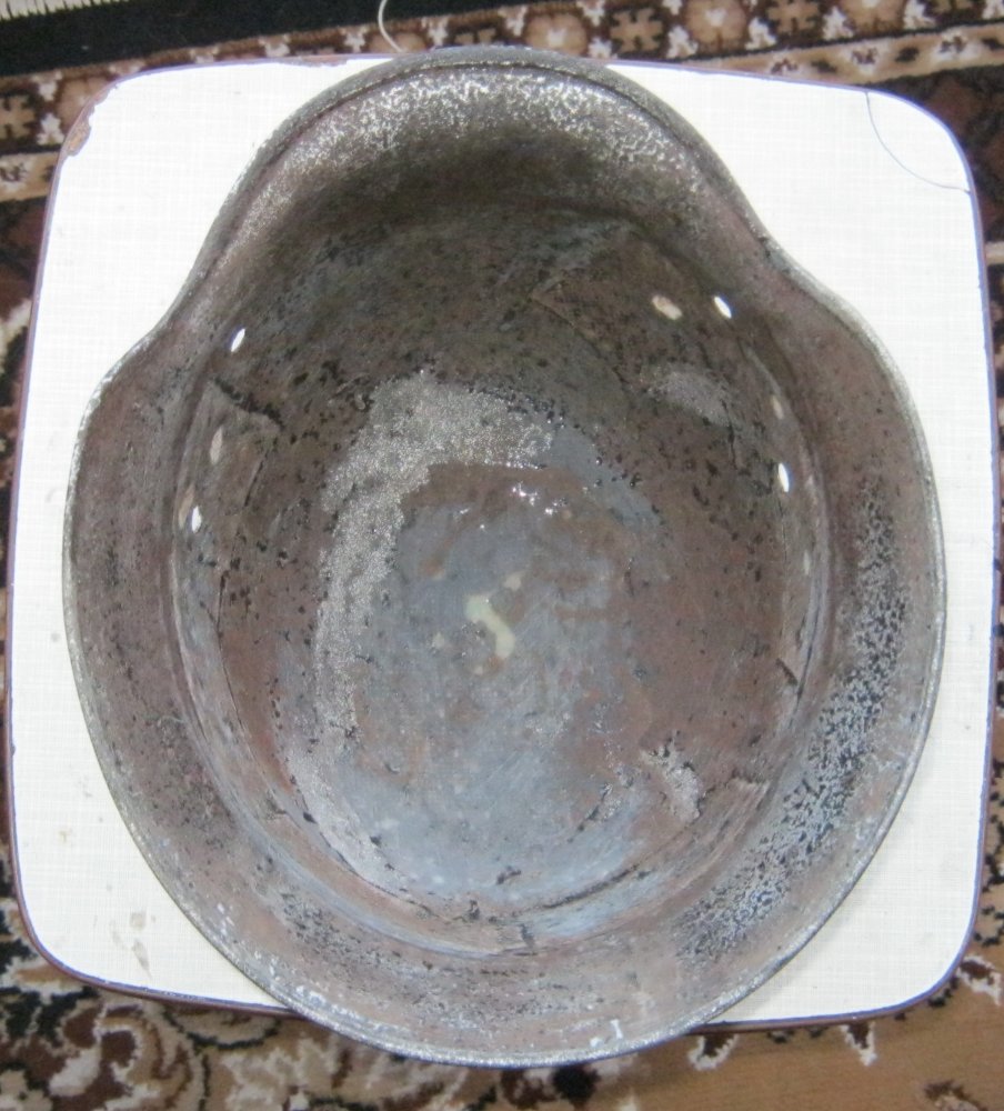

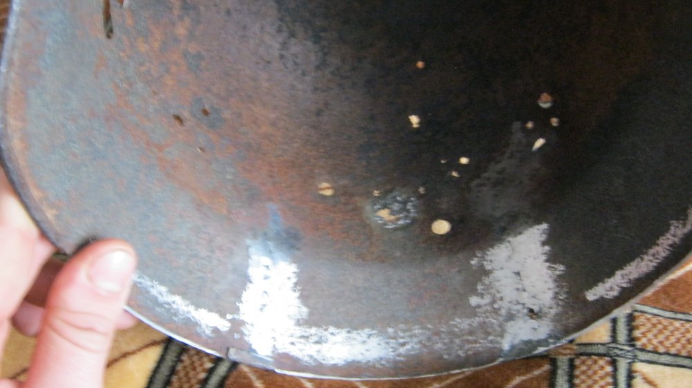

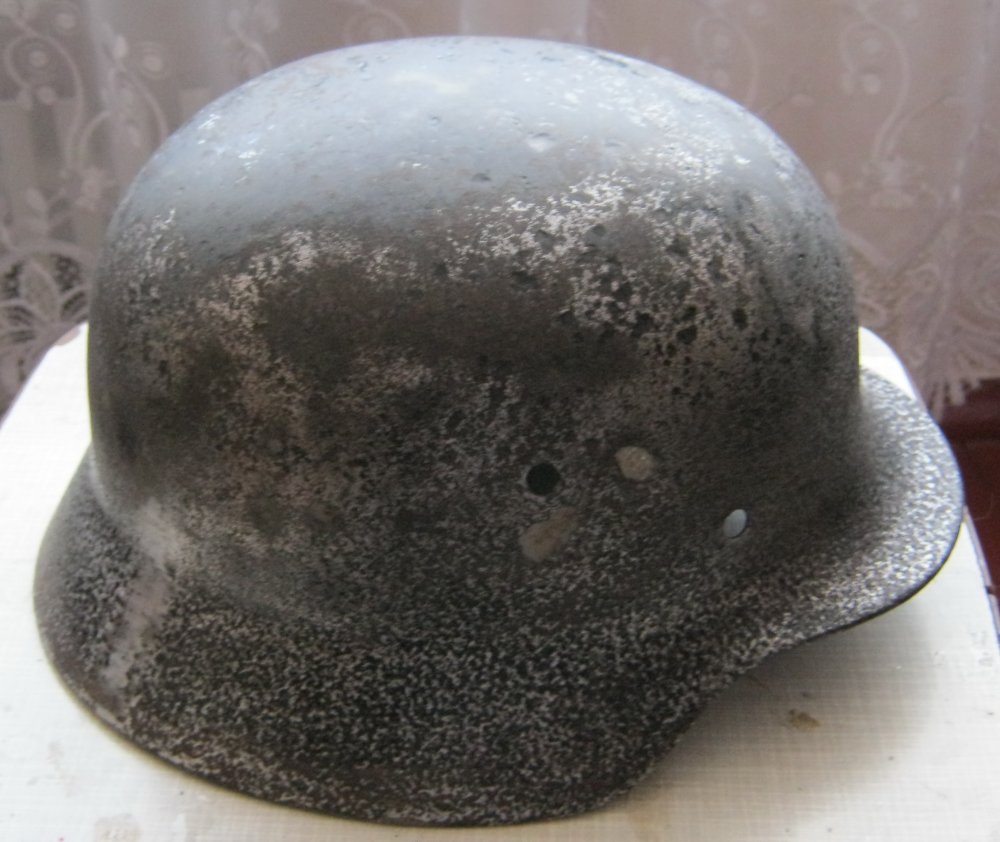

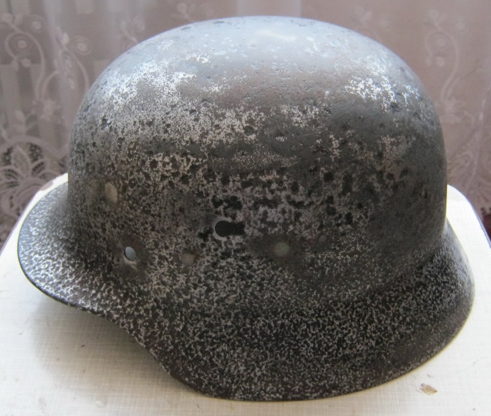

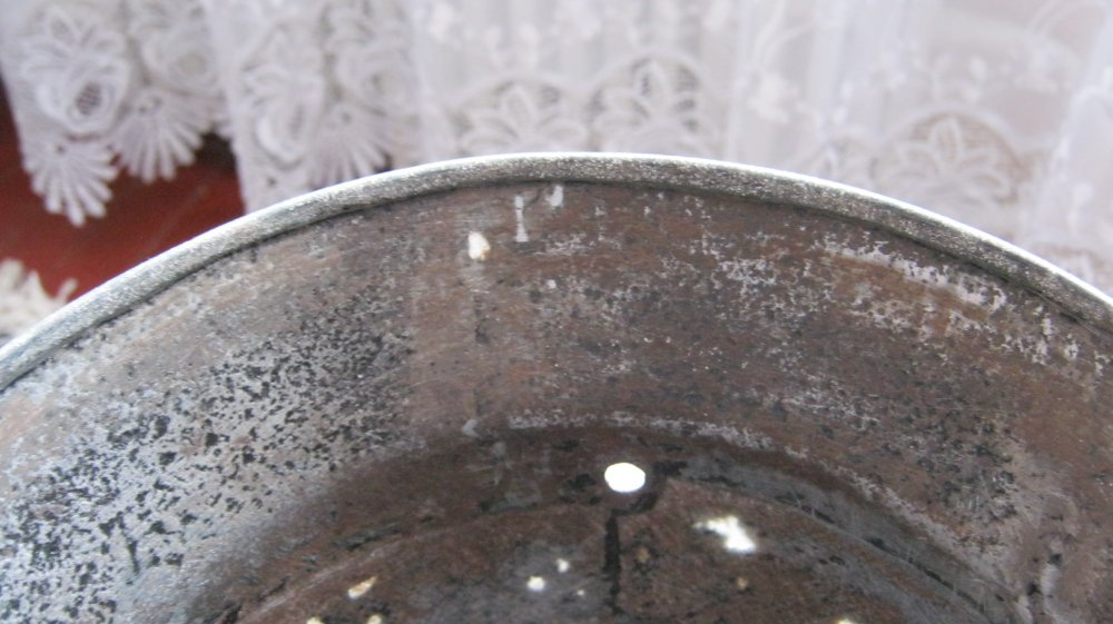

    Для начала закинул её в уксус, после бани почистил, нейтрализовал кислоту содой и хозмылом, повылазила ещё краска. В один из выходных дней появилась возможность повариться.
    Sasha() нравится это.
  6. Дми3й
    Дми3й Oberfeldwebel
    728

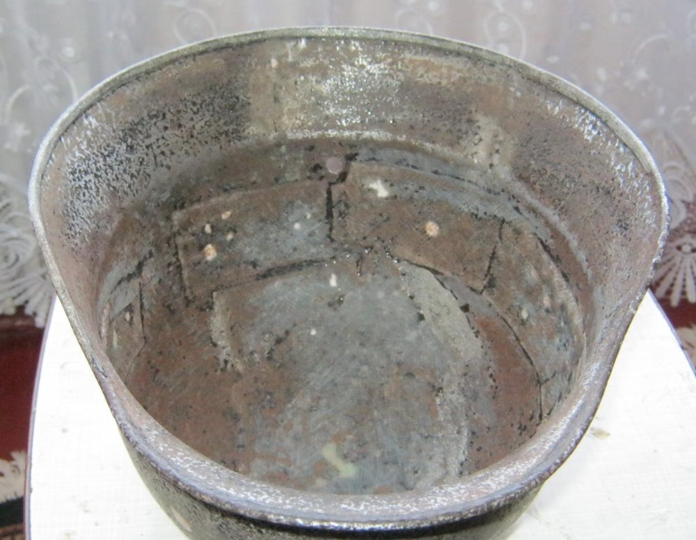

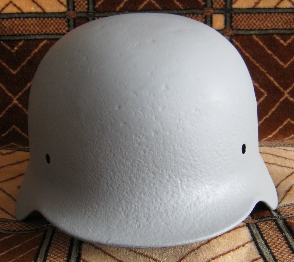

    После сварки обрабатывал всю поверхность железной щёткой и наждаком, а затем нанёс преобразователь ржавчины. Дырки решил не варить, края там- папиросная бумага. В целом геометрия не нарушена, решил справиться с дырами с помощью стекловолокна и эпоксидки. Вальц тоже не представлялась возможность наплавить, электродом побоялся испортить, а п\а нету, тем более края там ровные, без пилы, чем большая вероятность сделать с них стиральну доску. Теперь надо восстанавливать вальц. Холодную сварку сразу откинул. Кто то ещё советовал сделать с кожи+эпоксидка. Взял на вооружение этот вариант, тоже в принципе считаю неплох. Только смолу скомпанировал с алюминиевой пудрой, пропитал и наложил. Далее зачистка, подготовка под грунт и ещё разок тонкий слой преобразователя.

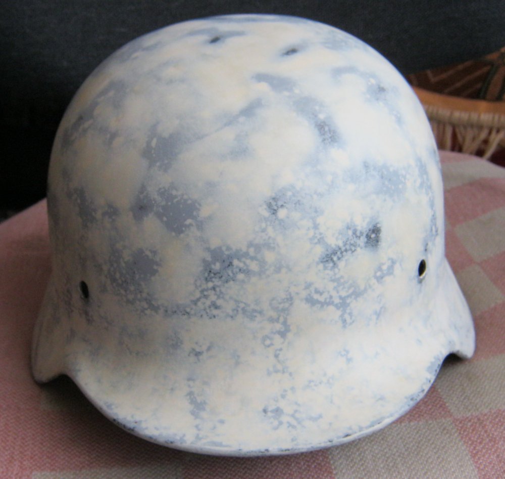

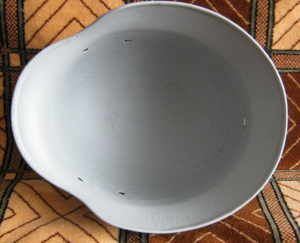

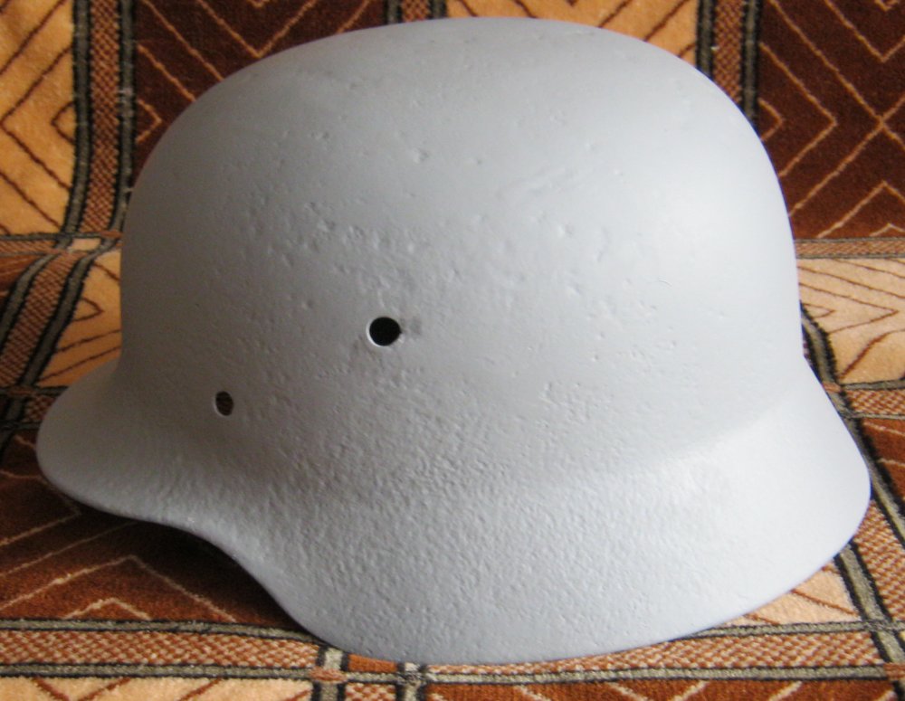

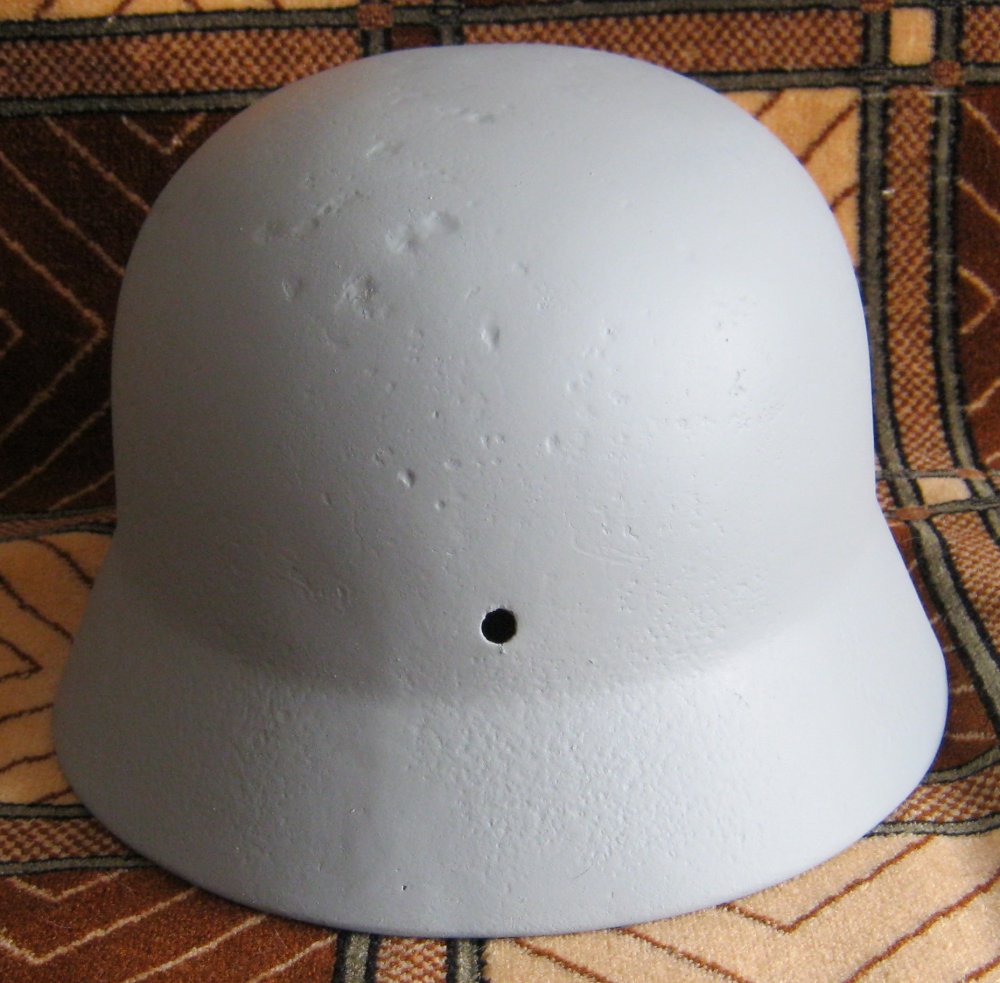

    Грунтовка перед шпатлёвкой:
  8. Дми3й
    Дми3й Oberfeldwebel
    728

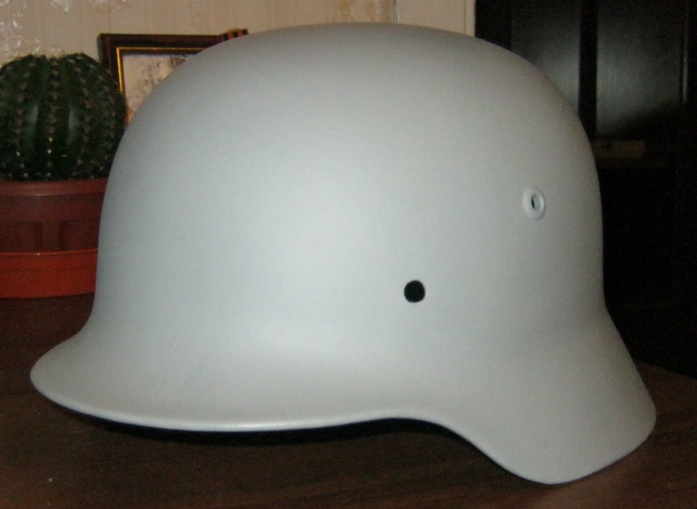

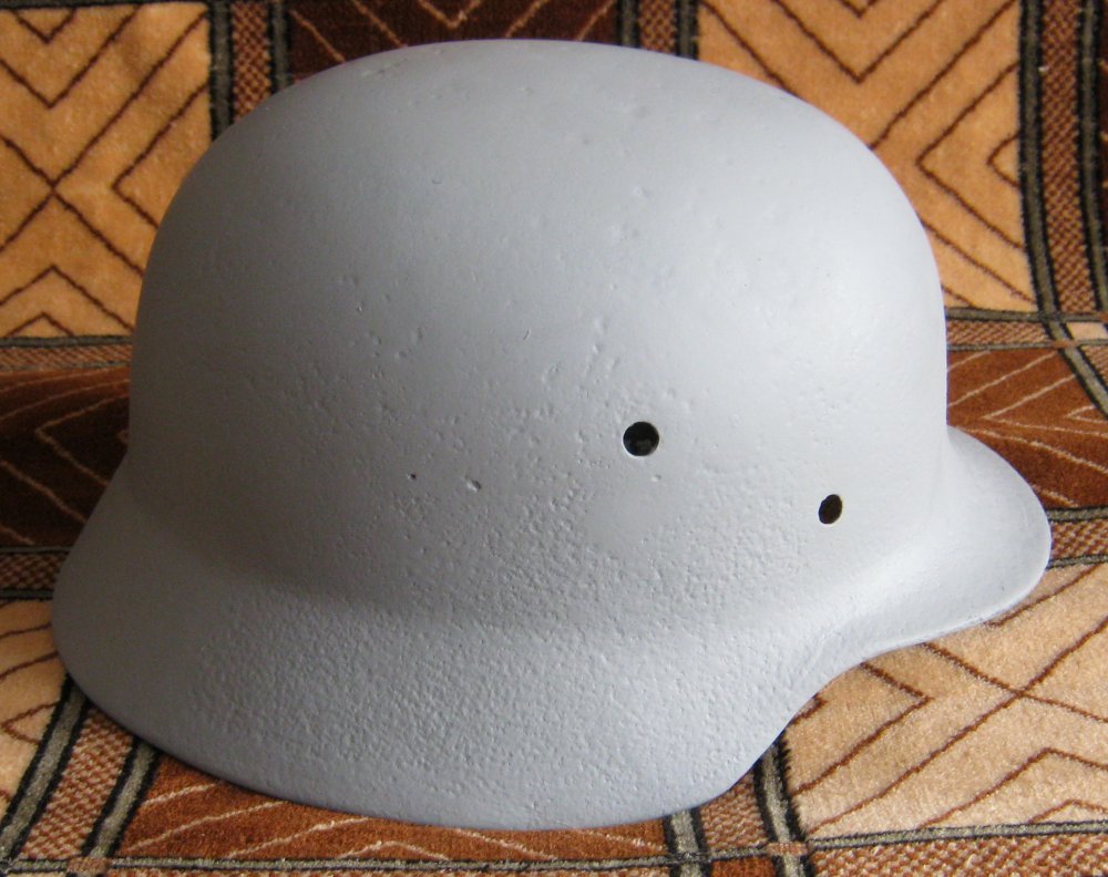

    Ну и следом шпатлёвка, брал Novol универсальную. Тонким слоем наложил, дальше- затирка, доводка, проявочный слой грунта, кое где пришлось ещё подмазать,в итоге результатом остался доволен. Выточил с прутка по чертежу новые люверсы, установил, и напоследок окончательно грунтанул.

  9. Докуч
    Докуч Feldwebel
    929
    Украина, Донецкая область
    А разве не лучше шпаклёвку накладывать на голый металл(смысле до покрытия грунта).Говорят шпакля крепче будет держаться.
    фандик нравится это.
  10. Дми3й
    Дми3й Oberfeldwebel
    728
    Кто как... Я вычитал что лучше на грунт.
    Polizei и Докуч нравится это.
  11. Sasha()
    Sasha() Gefreiter
    92
    КиеВ
    шпакля на воздействие грунта начинает не плотно прилягать!! на голый металл лучше!! у меня знакомый красит, шпаклюет автомобили!! он мне такое говорил!!
    Дми3й нравится это.
  12. Дми3й
    Дми3й Oberfeldwebel
    728
    Боюсь это спорный вопрос.. Выслушаем ещё мнения специалистов.
  13. Игорь1
    Игорь1 Stabsfeldwebel
    2.630
    Кременчуг.
    Я уже не одну каску реставрировал и ни когда не применял грунт,шпаклюю по голому металлу и потом крашу без всякой грунтовки.Я смотрел документальный фильм,как в те годы немцы красили каски и ни какой грунт не применяли.

  14. Presto
    Presto Stabsgefreiter
    382
    Казахстан
    Я все же грунтую, потому как боюсь, что где-нибудь в раковинке осталась ржа, которая поднимет шпатлевку.

  16. garpiya
    garpiya Oberschütze
    43
    S.- Petersburg
    Единого мнения никогда не будет, в принципе можно делать и так - и так.
    Если вы не уверены, что почистили всю ржу и она могла где-то остаться, то после финишной чистки можно, на всякий случай, пройтись преобразователем ржавчины, или если хочется,
    покрыть специальным грунтом с преобразователем.
    А так, по большому счёту, грунт служит основой для более прочного контакта краски с металлом.
    Что касается каски, то я сторонник только сварки, в крайнем случае пайка, даже если каска делается на полку. Когда сварочного п/а рядом нет, предпочитаю на время отложить ремонт (прошу не пинать, но лично моё мнение).
    Можно по-подробнее, как вытачивали, какой материал брали? С уважением.

  18. Ser]I[
    Ser]I[ Feldwebel
    284
    Партизанский край
    Лично я всегда перед шпатлеванием грунтую шлем. Исходя из преобретенного опыта шпатлевка лучше держится на поверхности грунтованного металла, так как грун придает шерховатость и тем самым шпатля пропитывая его крепче прилегает(прилипает).
    Но это дело каждого, хочешь грунтуй, хочешь по голому металлу.

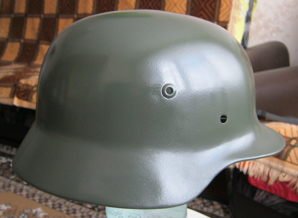

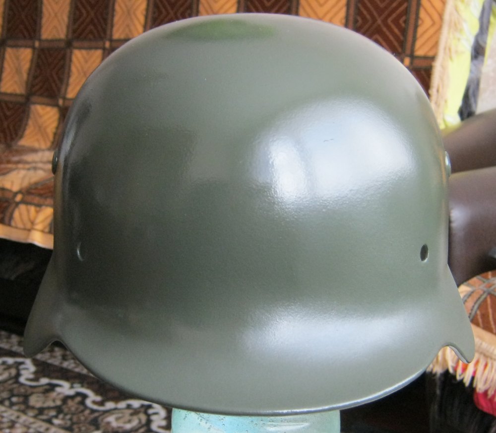

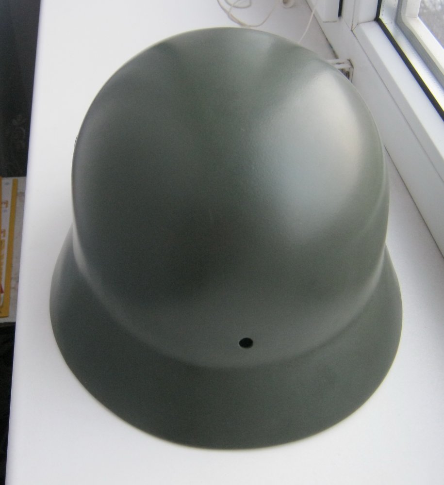

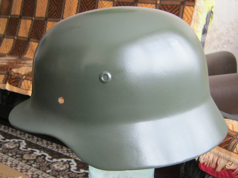

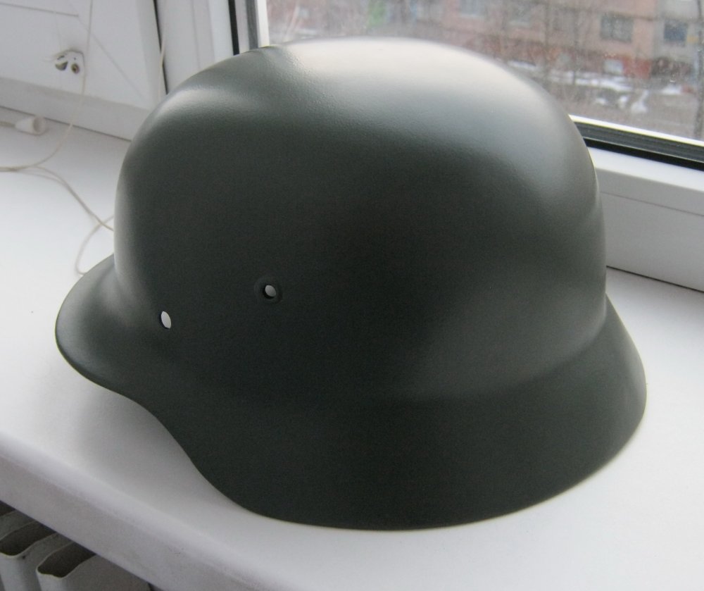

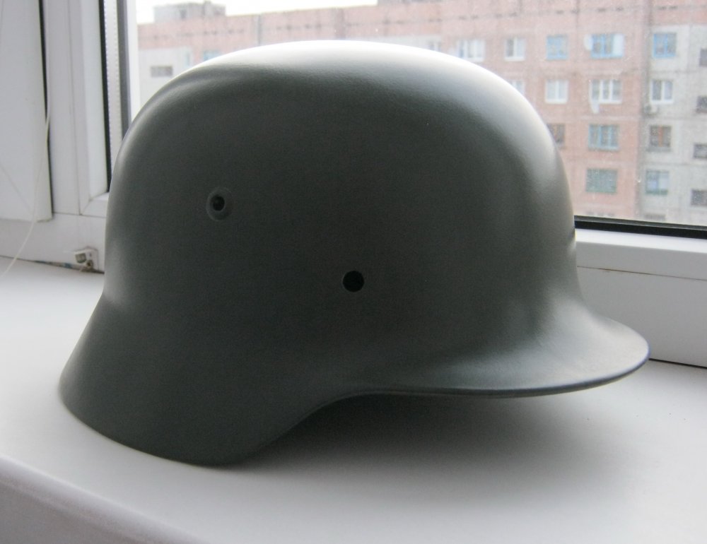

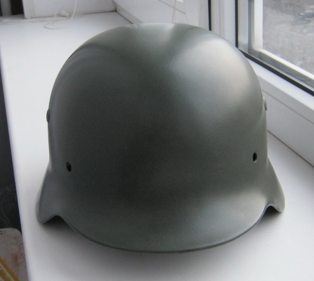

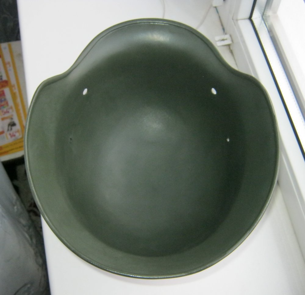

    Пришло время красить. Задувал с балончика,ral 6006 в два слоя. Потом обратной стороной губки с водой матировал.

  20. Игорь1
    2.630
    Кременчуг.
    Отлично получилось,но я бы на вашем месте задул мат лаком и будет красота.А люверсы снимали перед зачисткой.С ув.:smile_12:

  21. Дми3й
    Дми3й Oberfeldwebel
    728
    Спасибо, старался:beer:. Буду покрывать матлаком, уже приобрёл. Вот стою на распутье- старить или нет. Если и решусь, то на незначительное старение. Вообщем подумаю ещё. И ещё появилось несколько вопросов.. Сколько слоёв матлака наносить? Декаль наносить перед матированием или после?

  22. Игорь1
    2.630
    Кременчуг.
    Декаль луче нанести перед матированием,матируйте лаком с расстояния не менее 50/70 сантиметров от каски,я например задуваю каску сразу одним слоем,жду часик пока подсохнет,потом второй слой задуваю и всё.Старить не советую,засрать её всегда успеете.С ув.

    Хорошо получилось, аккуратненько.
    Лично я лак стараюсь не использовать- видел однажды свою работу покрытую лаком после жосткой обкатки на реконе, с тех пор как отрезало, да и не лакировали немцы шлемы, насколько мне известно.
    Особенно понравилось как нарастили валец- практически не заметно разницы. :smile_12:

    Я пропустил. Вы видимо хотели спросить? На исходнике с одной стороны люверса небыло, а с другой- был родной в убогом состоянии. Конечно, перед зачисткой я его слегка ковырнул и он выпал. А новодельные поставил перед финальной грунтовкой.
