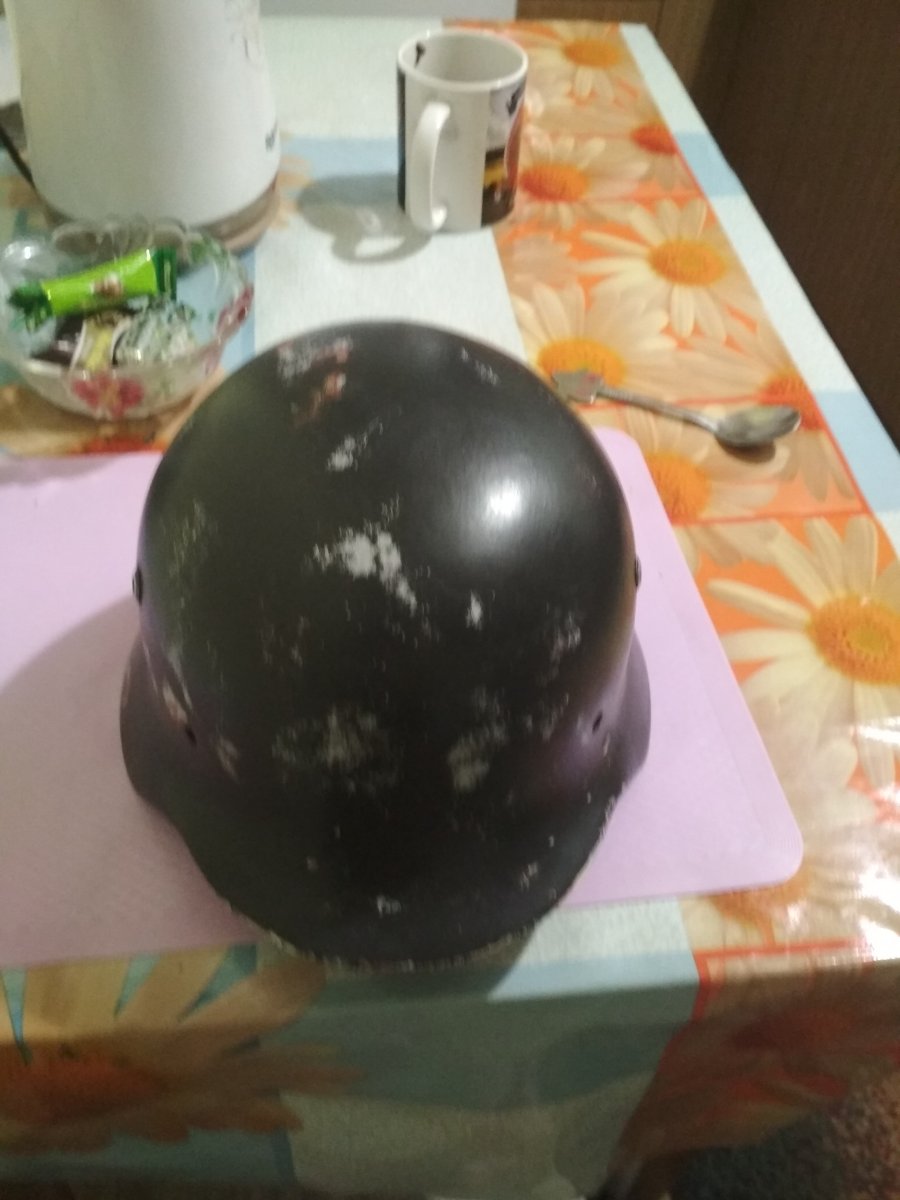

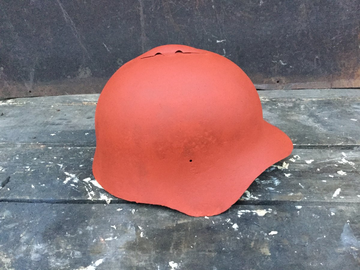

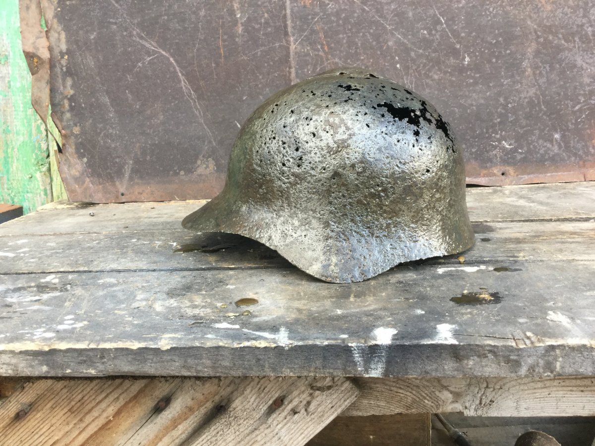

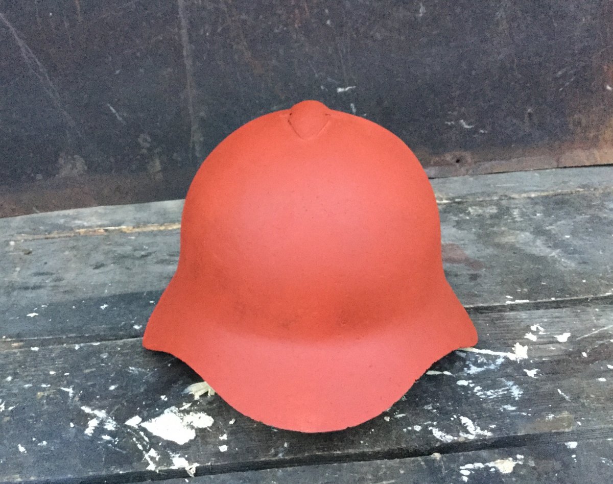

    Та это я ещё матовать буду и потом черным грунтом пройдусь) спасибо за совет!))

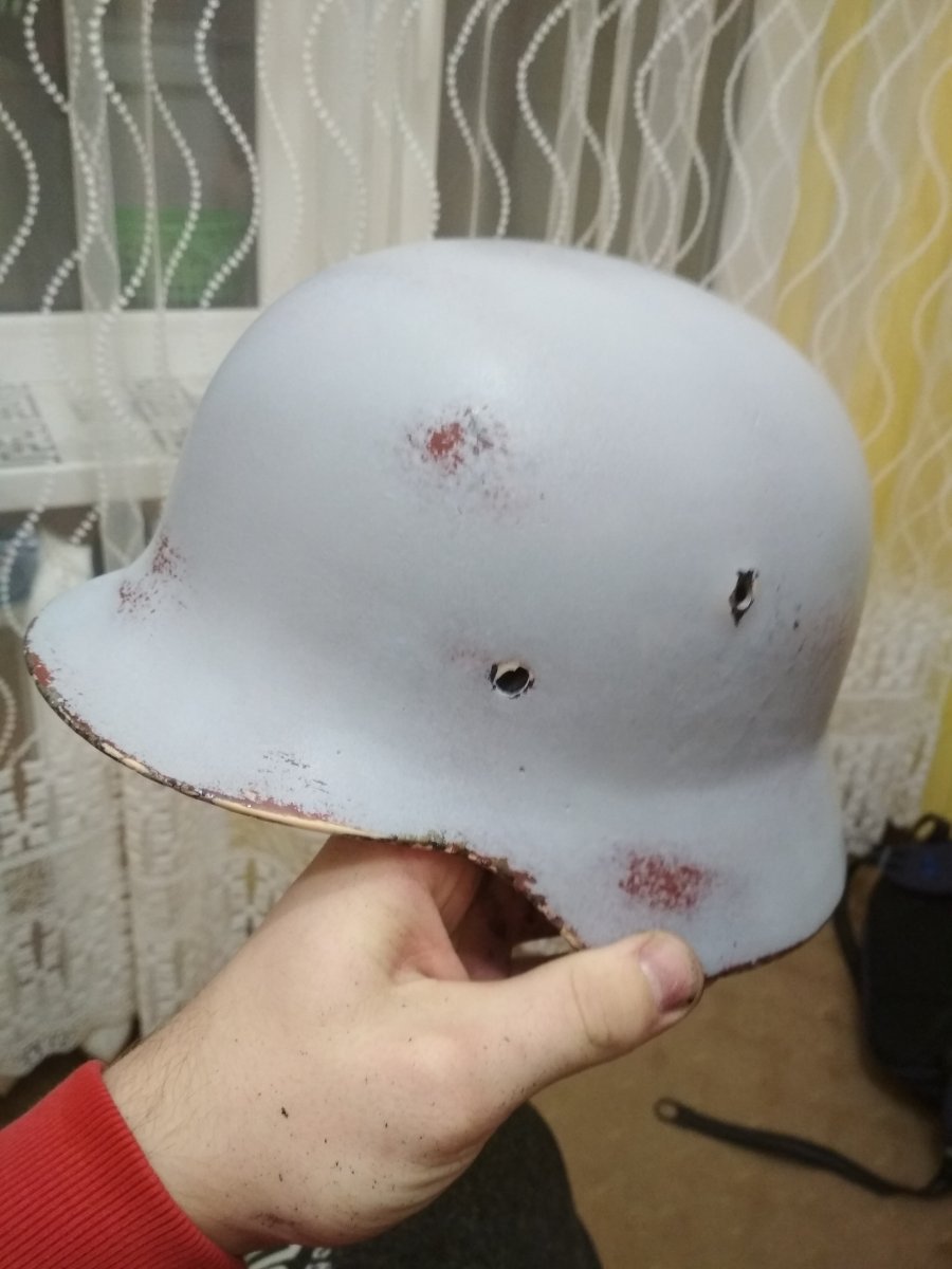

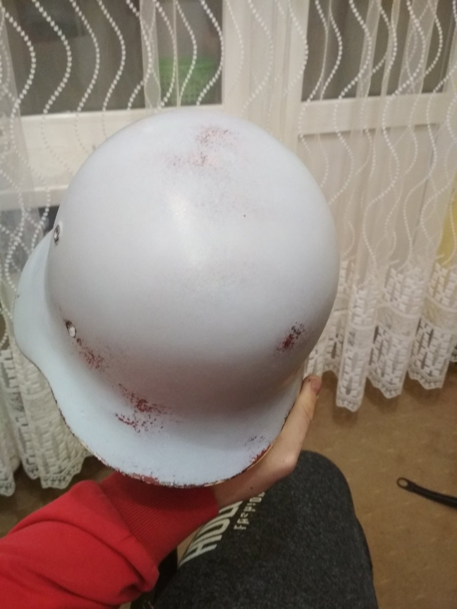

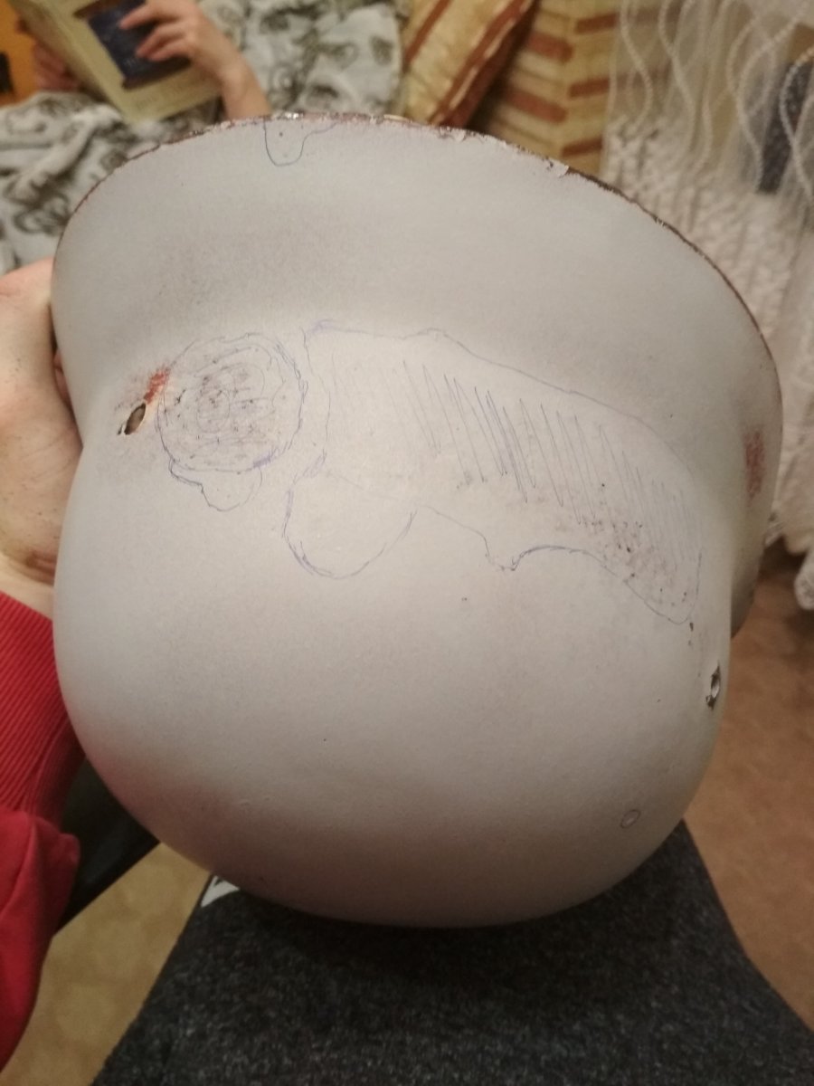

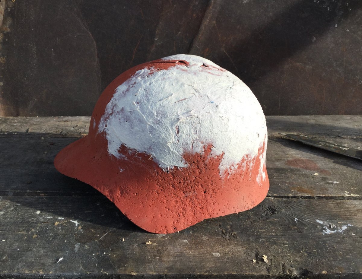

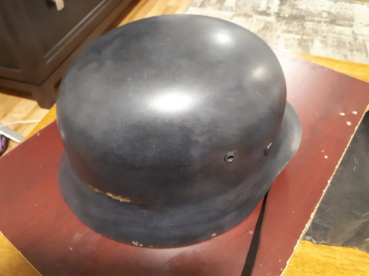

    Вот,покрыл грунтом (серым)сразу проступили косяки,замажу,и сразу вскрою черным грунтом)

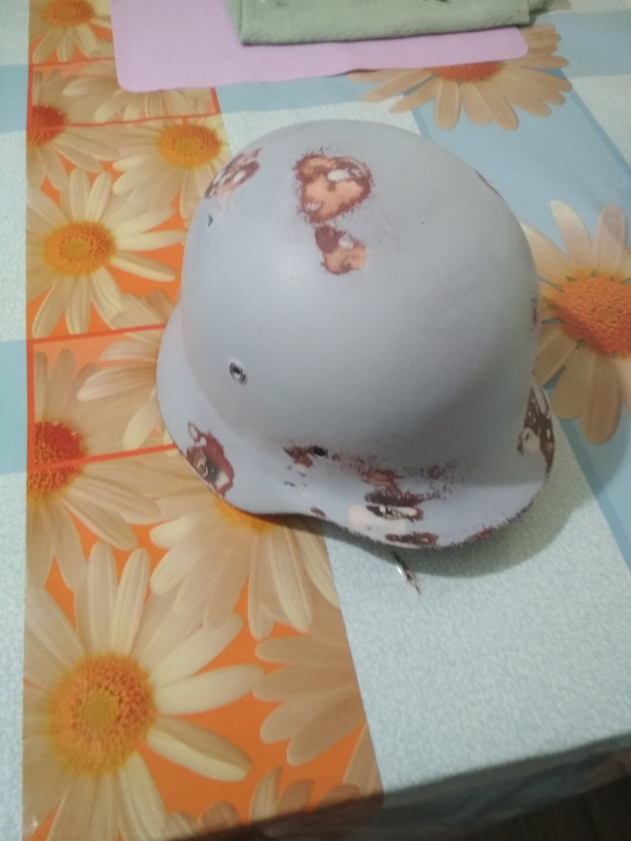

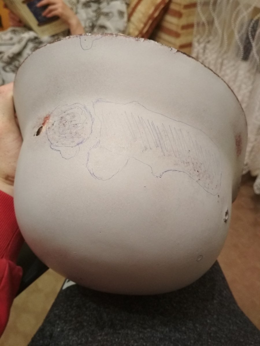

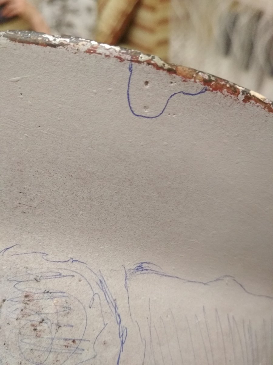

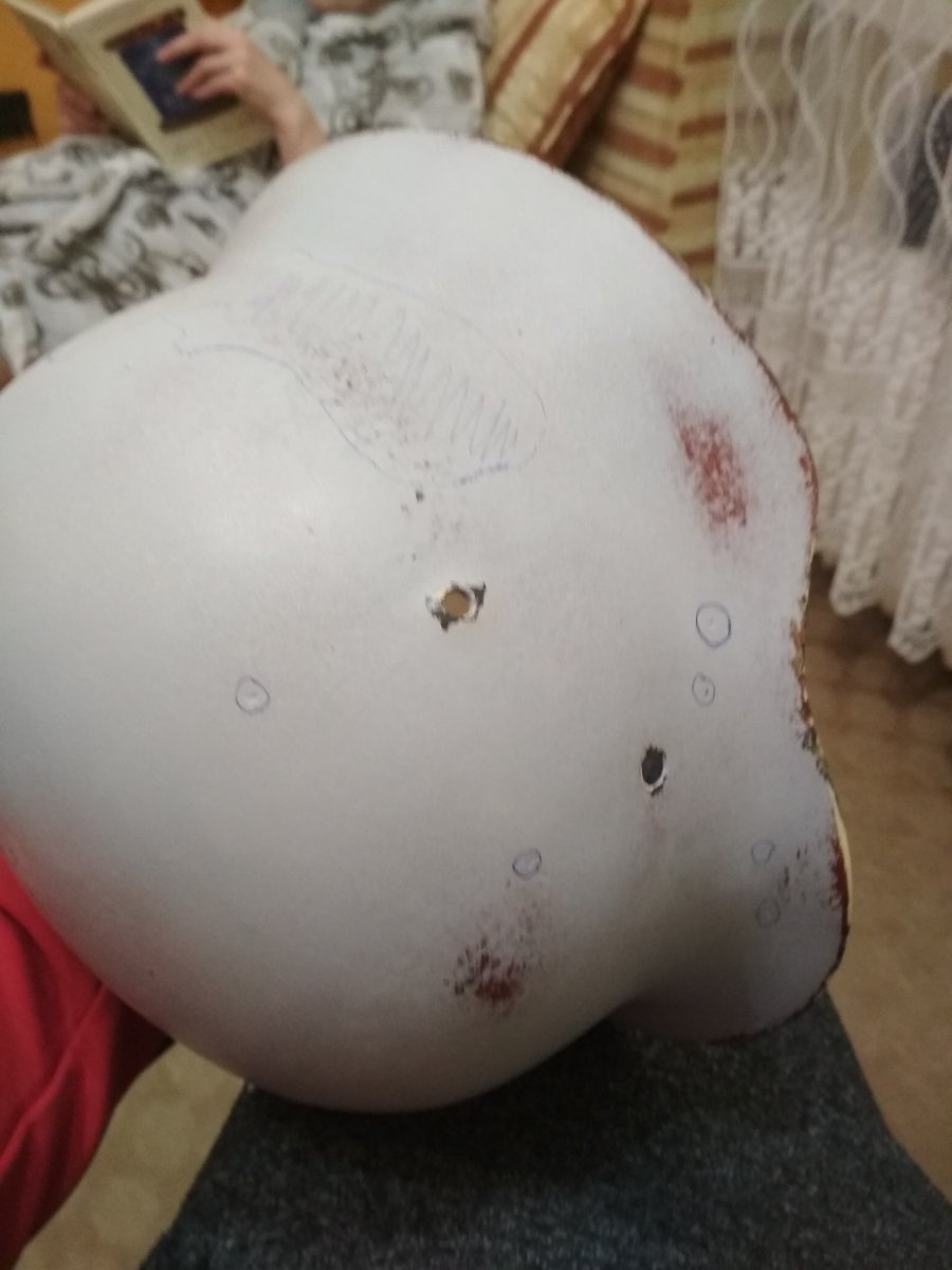

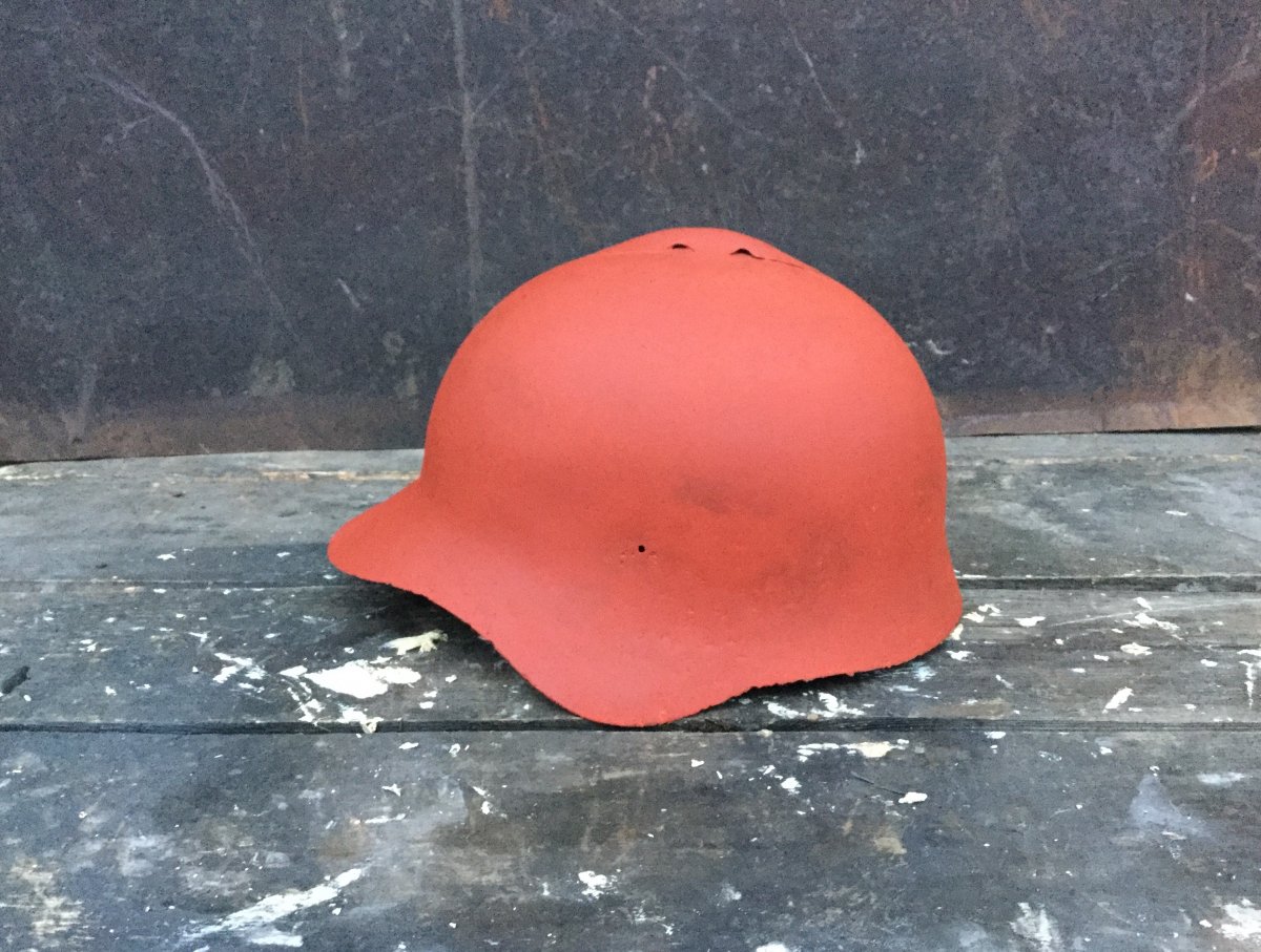

    А вот собственно и косяки)
  5. Моби_002
    Моби_002 Oberfeldwebel
    336
    киев
    пока не начнёшь делать вальц изнутри не получишь ровный край
    Gasser та Krupe подобається це.
  6. Krupe
    Krupe Obergefreiter
    -2
    11
    67
    Город Краматорск

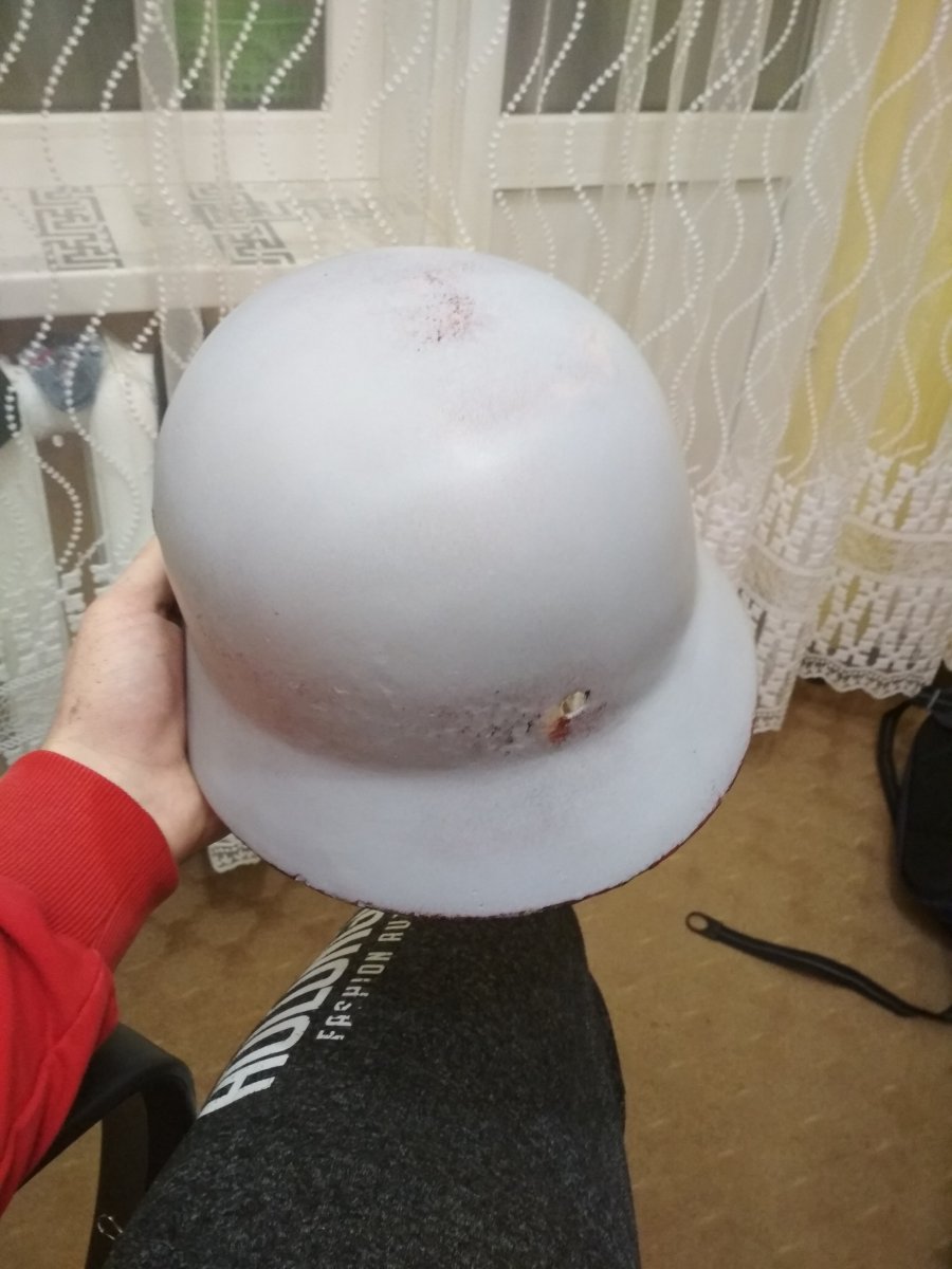

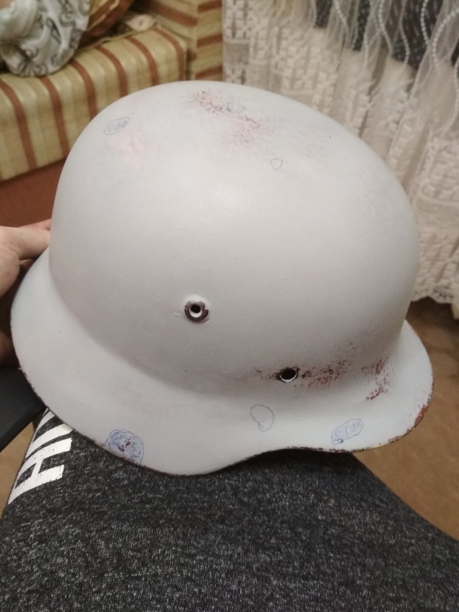

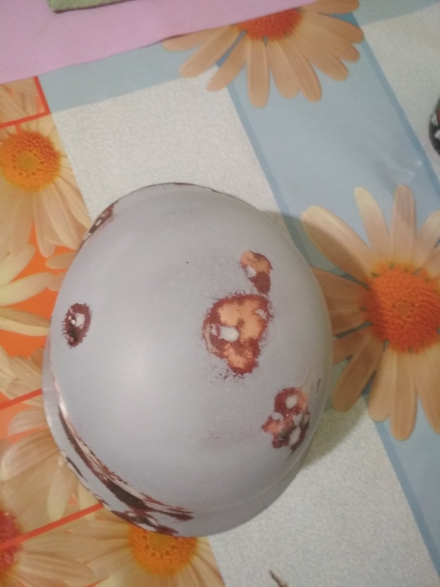

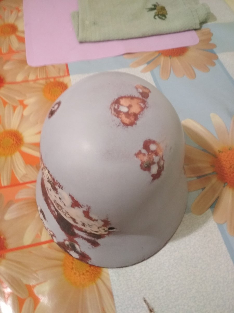

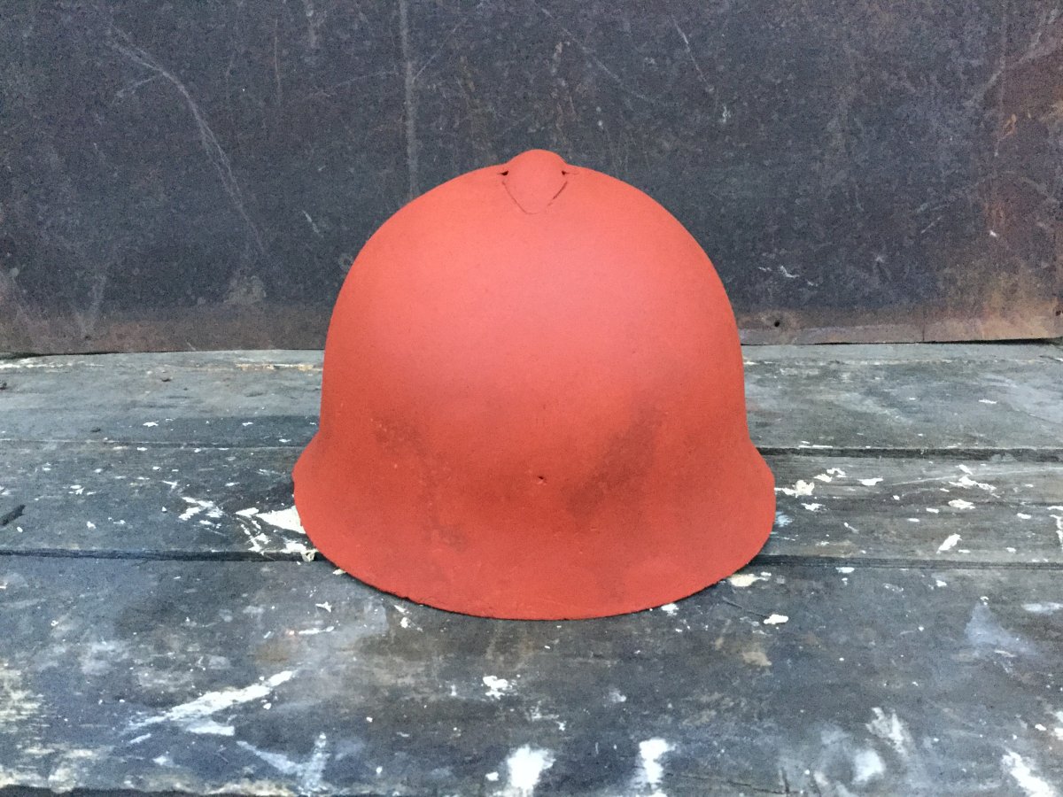

    Хорошо, завтра начну мою "любимую" внутряночку,а пока кидаю фото исправленных косяков)
    Gasser та Моби_002 подобається це.
  7. Tamerlan25
    Tamerlan25 Major
    16
    28
    2.591
    Шпатлевку нужно начинать изнутри, теперь пока изнутри выведете- наружную сторону "заерзаете".

  8. Gasser
    Gasser Stabsfeldwebel
    31
    49
    1.313
    Kharkov
    Та да.Грунтов цветных как то многовато.Может смыть их пока не поздно ,оставить тонкий слой серого для выведения косяков и все? краска потом и так нормально ляжет.
    В качестве черного наполнителя порекомендую тонер для заправки лазерных принтеров или ксероксов.Руки пачкает не так сильно и радикально черный цвет.

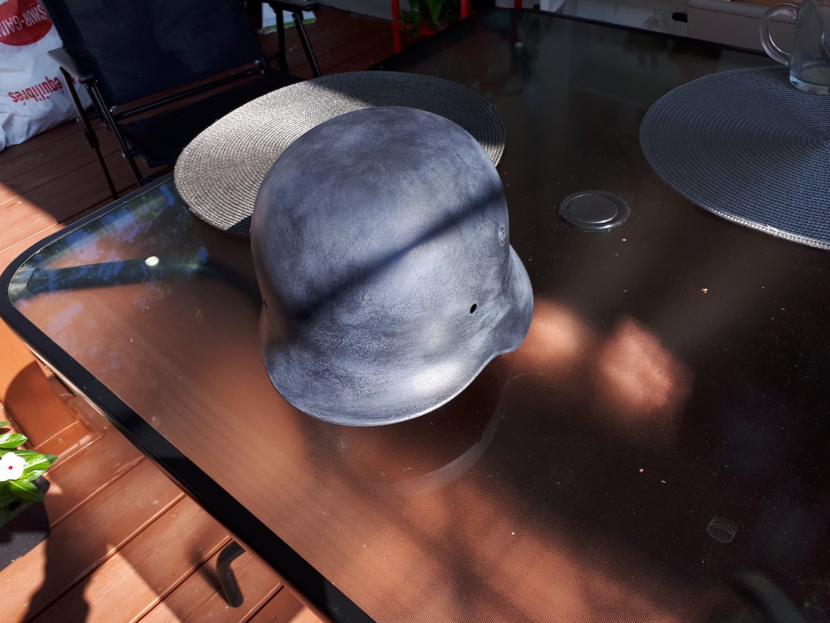

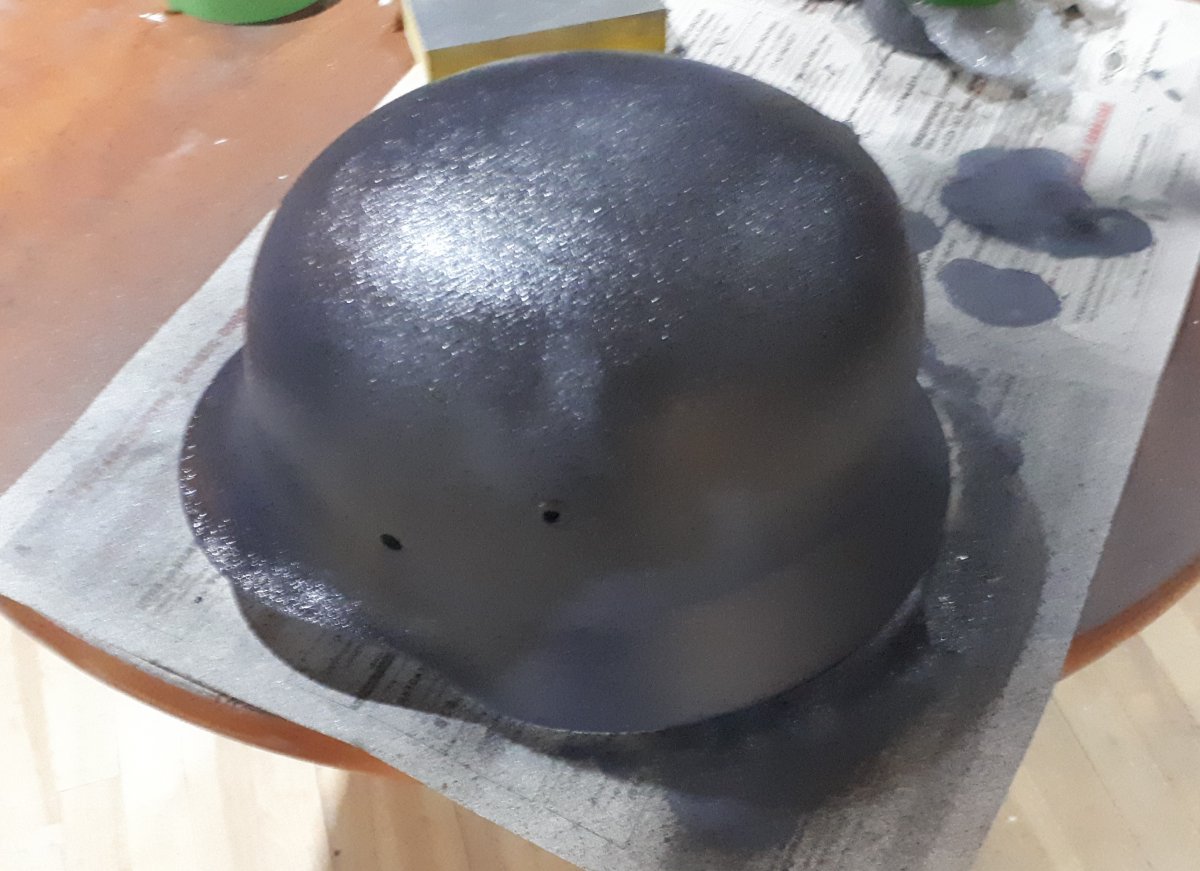

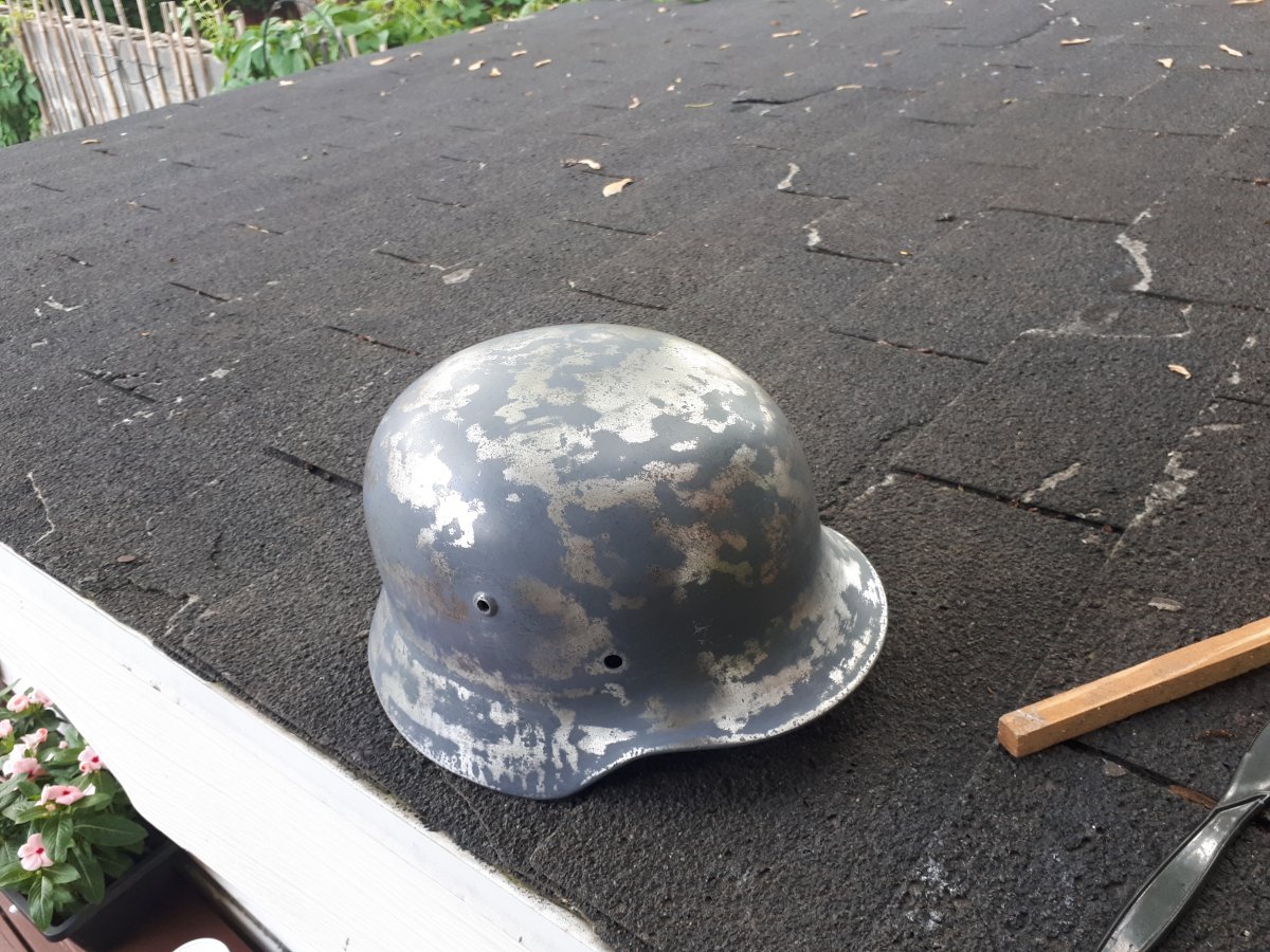

  11. игорюшкин
    игорюшкин Feldwebel
    700
    украина харьков монреаль

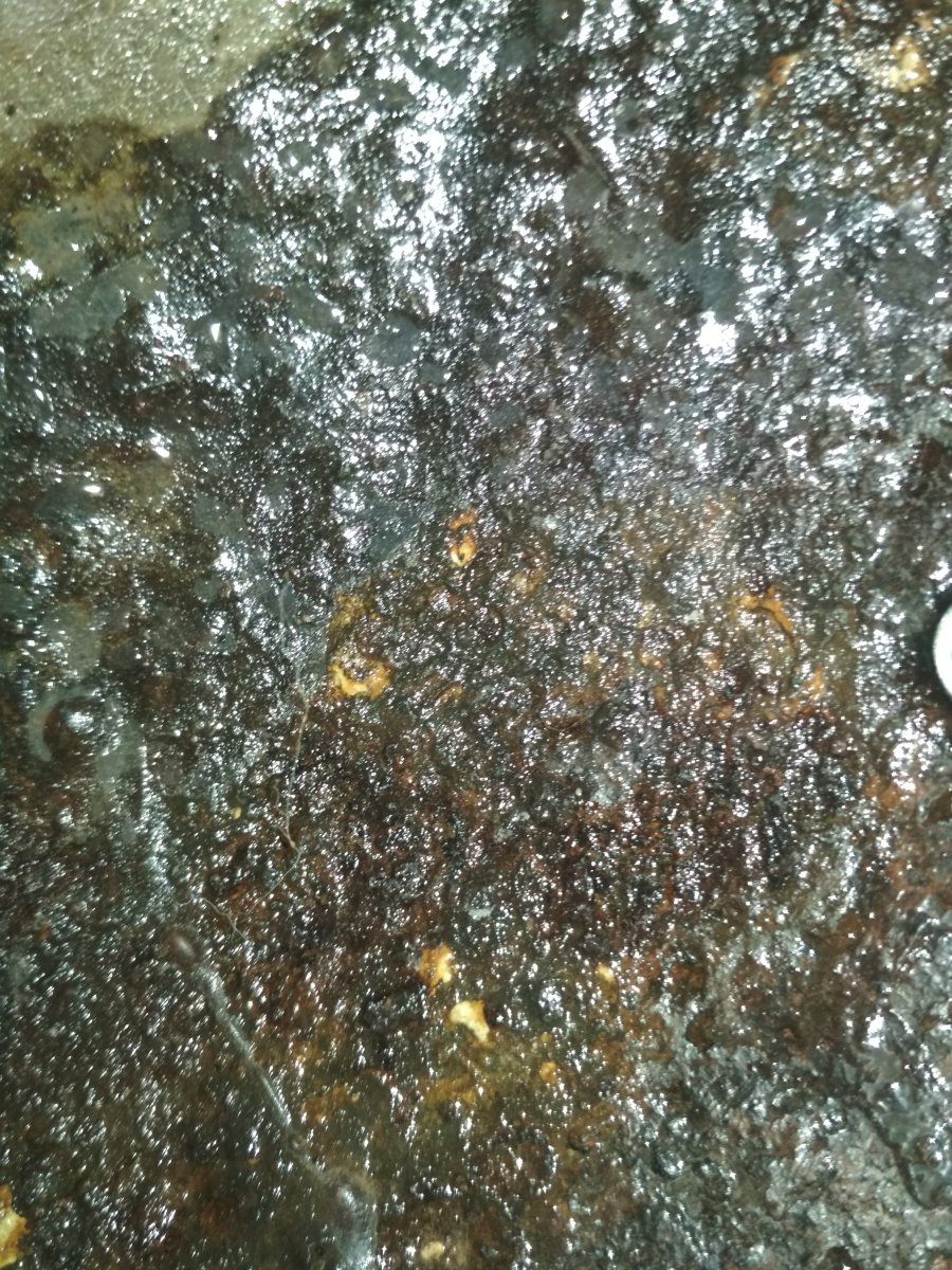

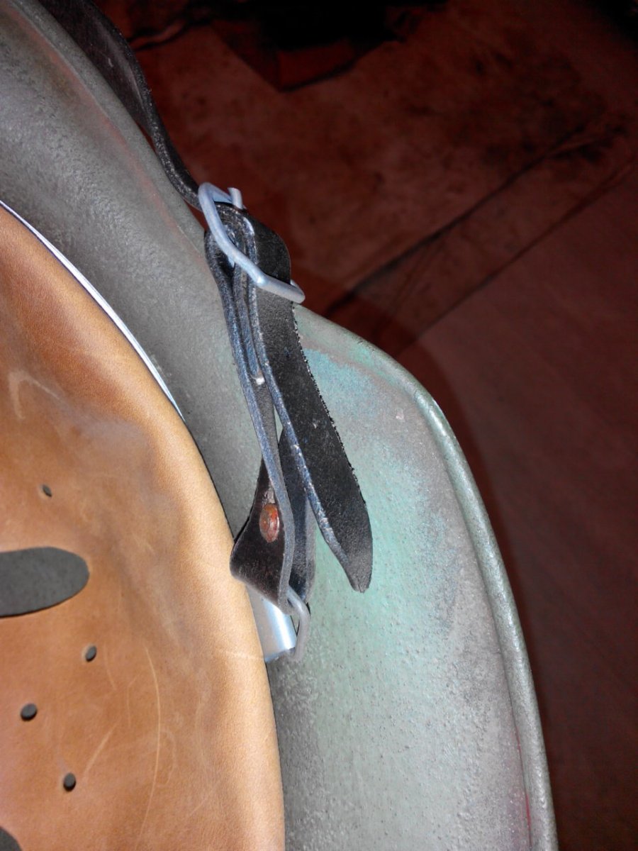

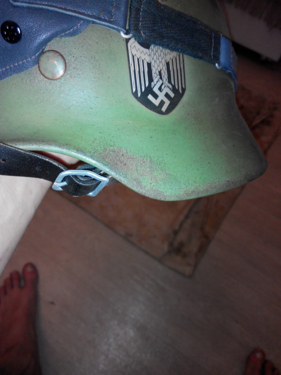

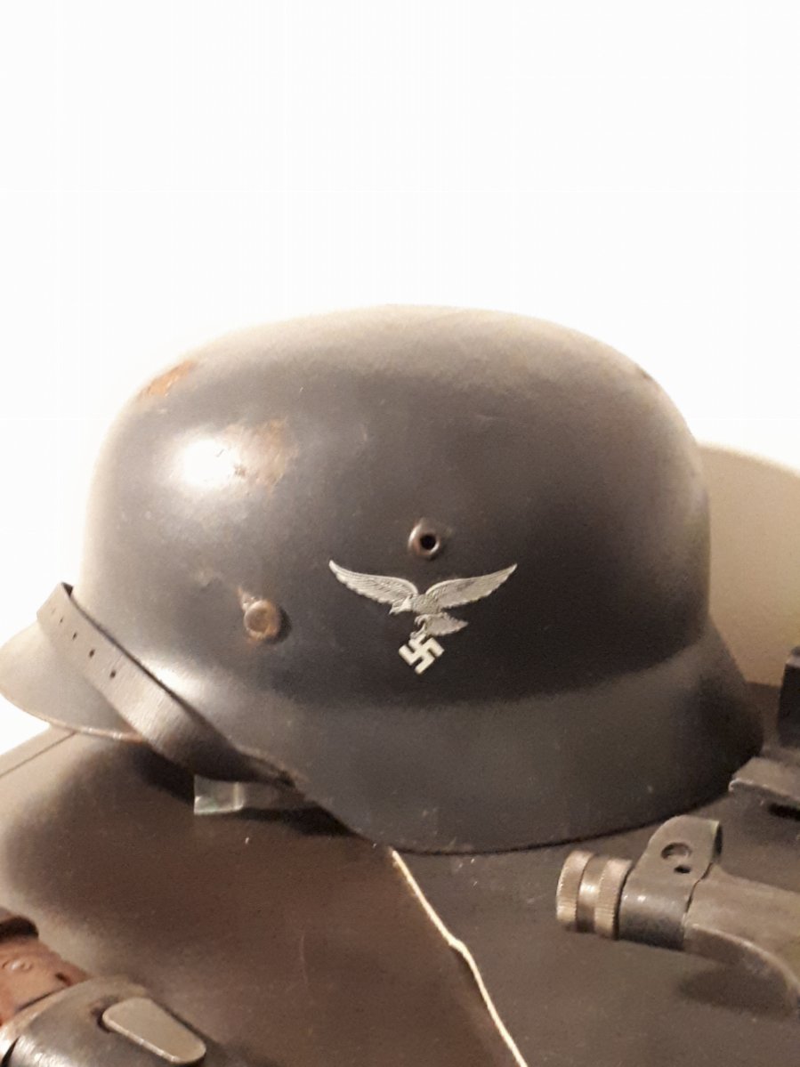

    Где то было уже в темах, просто грунт для заполнения мелких дефектов. Замешанный цветом под будущую краску. Для обьема можно загустить его чем либо. Я первый раз делал м35 под люфт. Без опыта просто почитал инет. Поролоном масляный грунт жирненько пару раз нанес , сушка и перетер до металла. потом 1 слой , финишный слой и слегка состарил. цвет подбирал под остатки краски внутри . На свежую из балончика слегка припрушил черной , с пол метра. чтоб не как новая))

  12. ALEKS81
    ALEKS81 Oberstleutnant
    18
    32
    4.822
    Прилуки
    Занадто перетерли, зішліфували лишнє в кавернах, видно що купол не гладенький, а ніби горбистий.

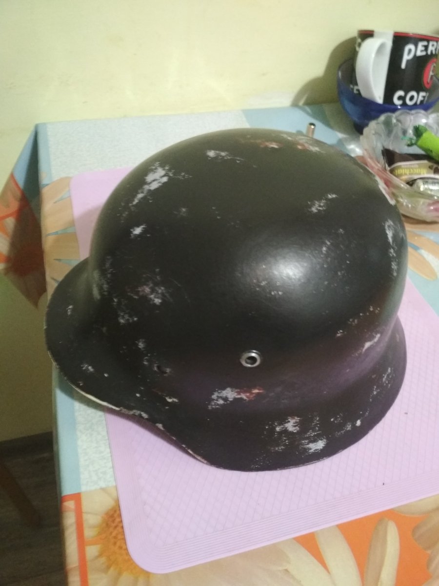

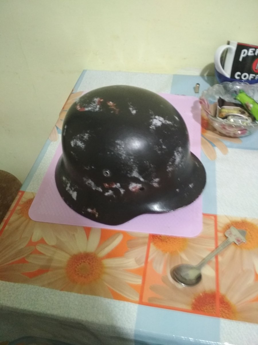

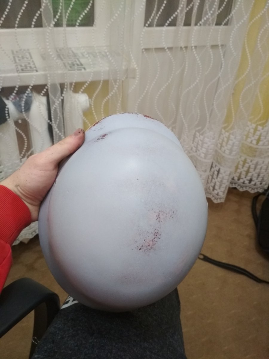

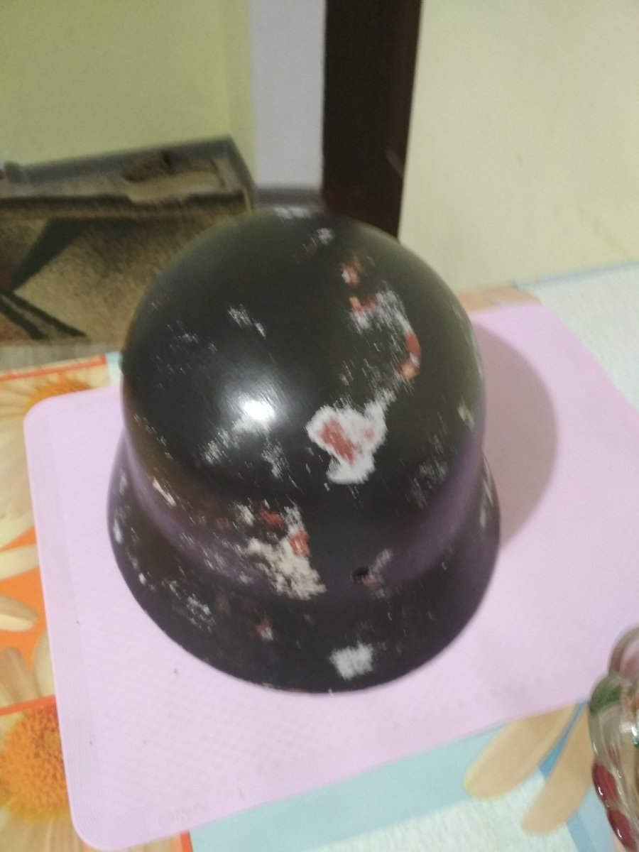

    Здравствуйте мужики.Сегодня забрал лювера с почты,и не только забрал но и установил.Немного подтер серый грунт и нанес черный,дабы исправить ситуацию.Отдельное спасибо комраду Моби_002 за помощь с люверсами.Фото прилагается:

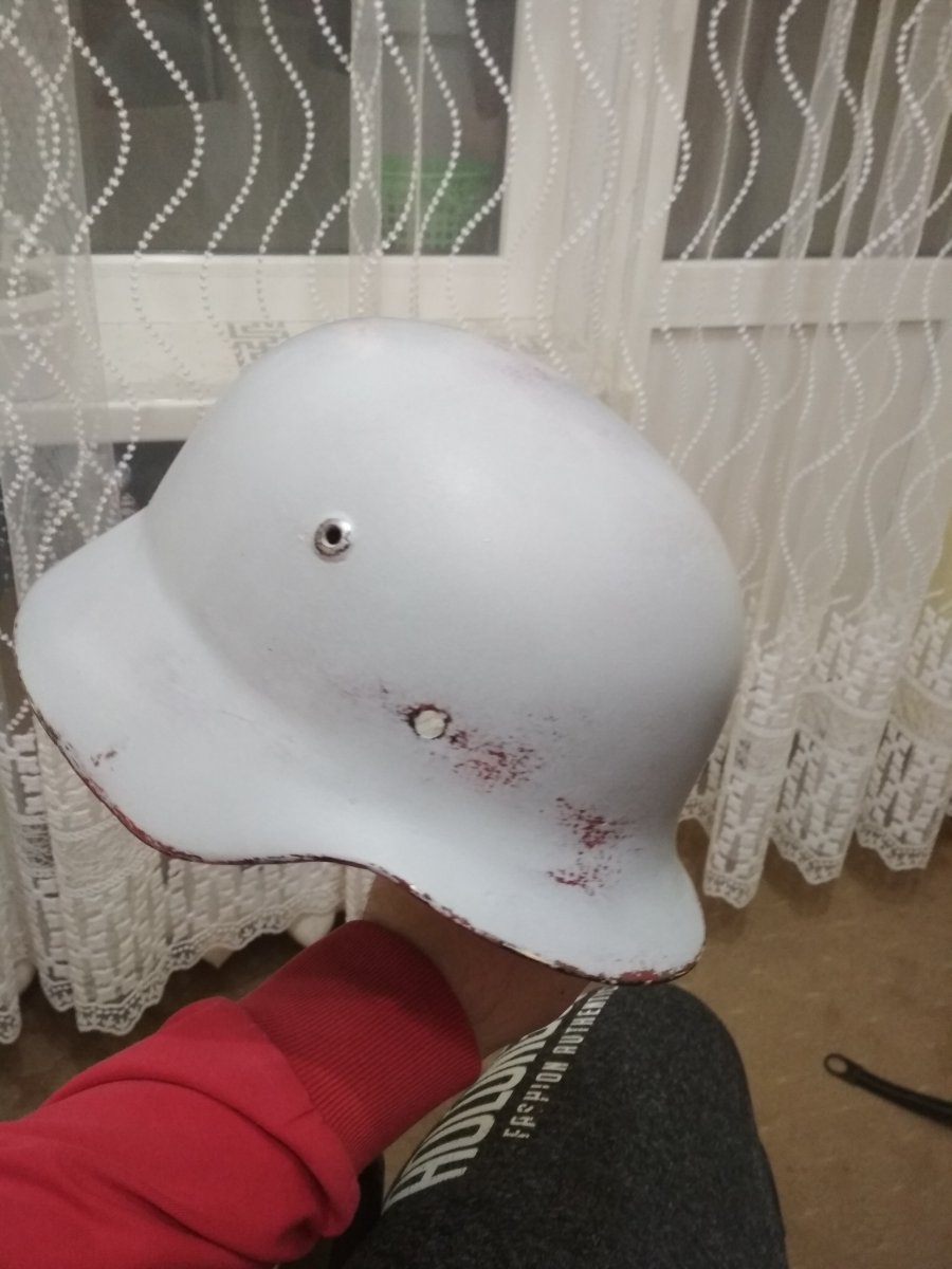

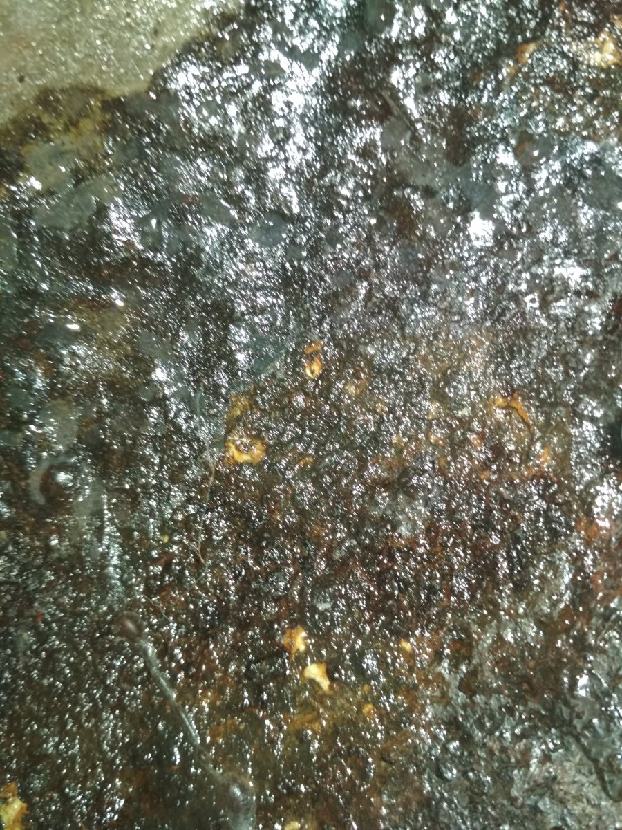

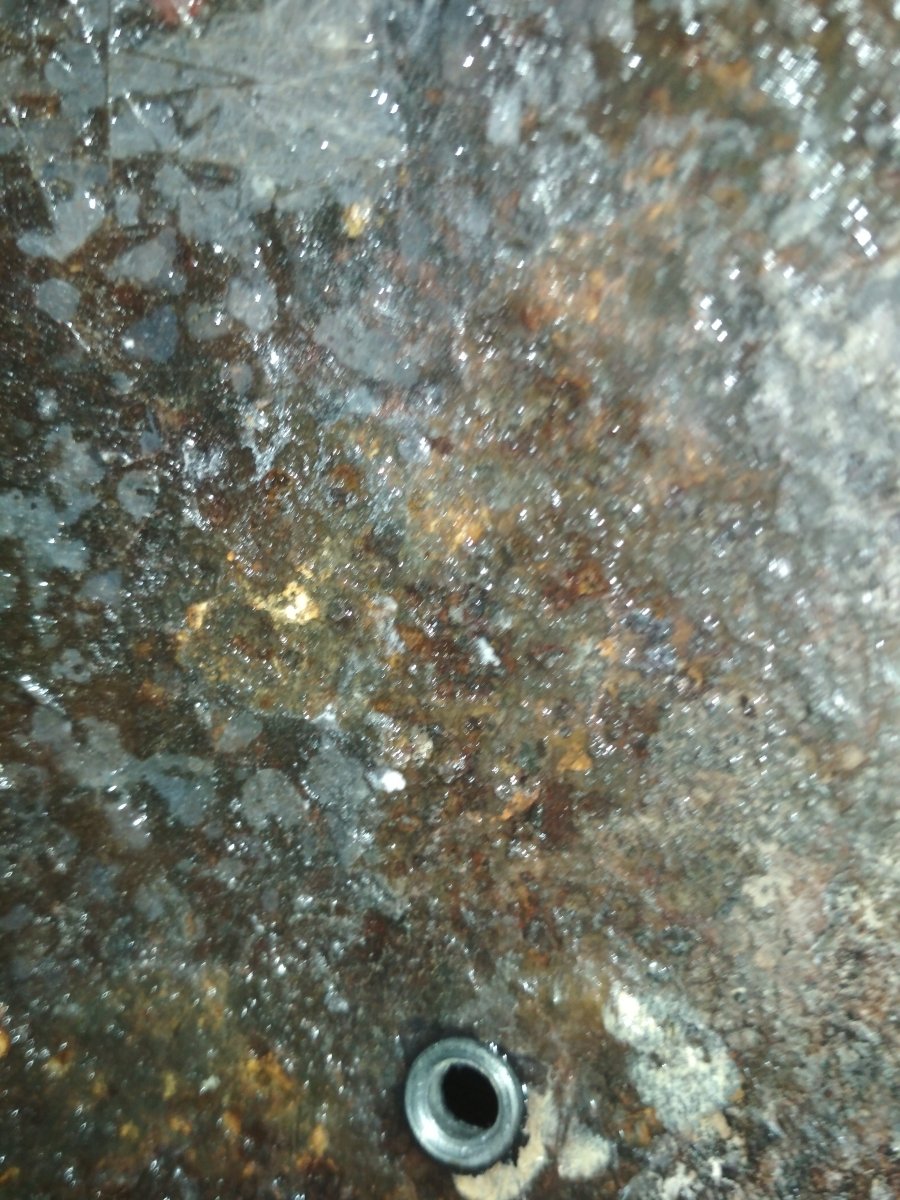

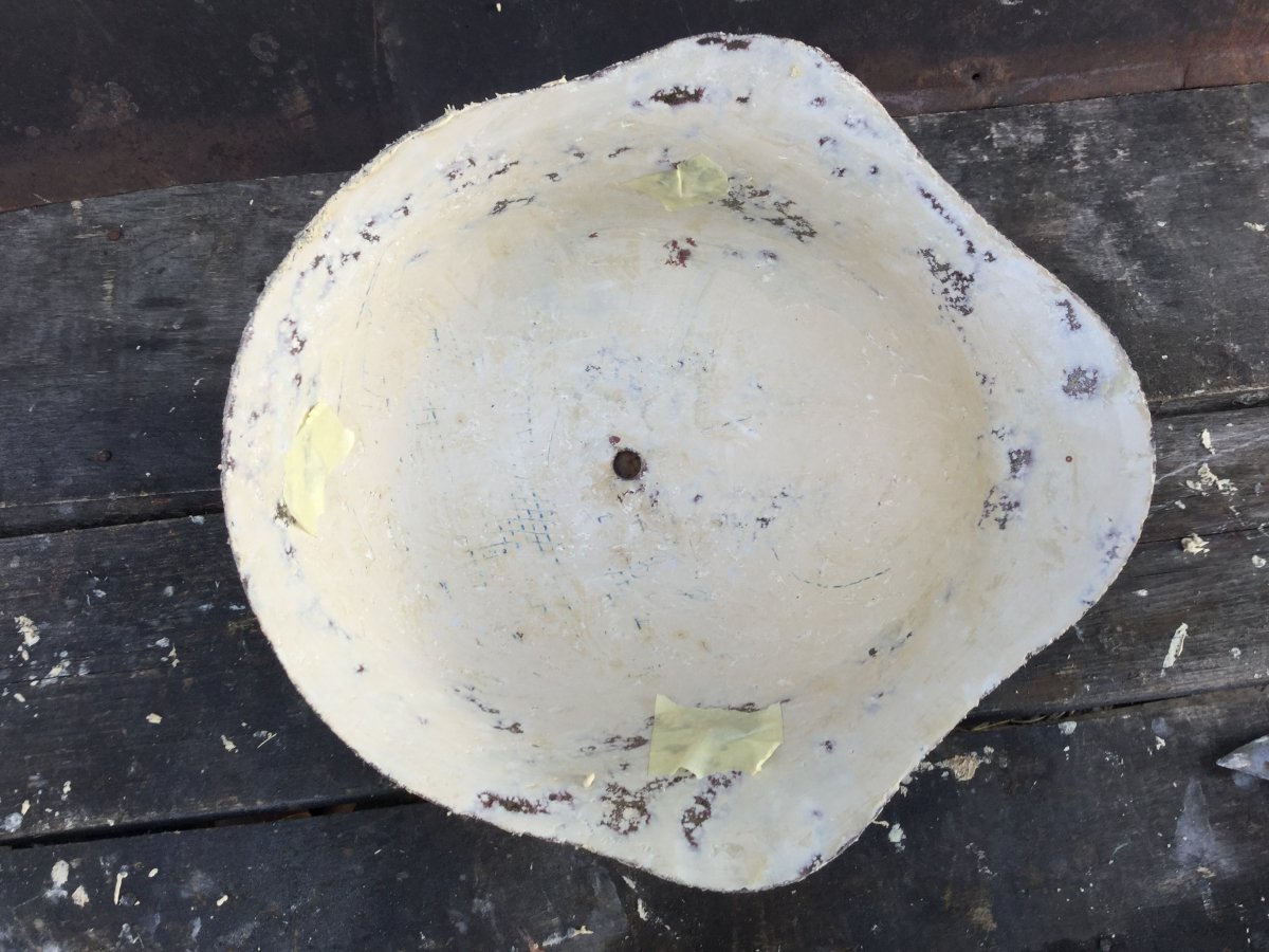

    Пока не спится,решил перейти к внутрянке и тут же сразу возникает вопрос:красились ли шлемы под зимник и внутри?Потому,что мною была обнаружена белая краска внутри;Или я что-то не так понял?
    Может есть смысл сделать ее под зимник?
  16. Моби_002
    336
    киев
    Известковые отложения в ржавчине могут создавать иллюзию окраски, Вы же внутреннюю сторону до металла не вычищали? Красили в белый поверх основного окраса и по весне смывали. В сети много информативных фото. Если и делать зимник, то изначально всё равно придётся сделать полностью каску как положено, а потом поверх нанести белый цвет.

    Пять страниц - а толку не видно,15-ть слоев шпаклевки...и все? В случае падения шлема с полки вскроется вся хохлома,не говоря уже про реальную эксплуатацию.Зачем было самодеятельность устраивать - путевых советов было в избытке.....понял не ищем легких путей.Может стоит втихоря потрудиться и через неделю хоть что то дельное показать?

    Вы что, шлем полностью от ржавчины не отчистили ? Если это так, то со временем шпатлевка либо отвалиться, либо вздуется, говорю со своего опыта.
    На будущее: шлем надо отчищать полностью от ржавчины, все каверны, чтобы шлем блестел. Иначе вся работа будет коту под хвост. Если в дальнейшем будете чистить очередной шлем от ржавчины, пишите мне в ЛС, я Вам все детально разжую касательно чистки.

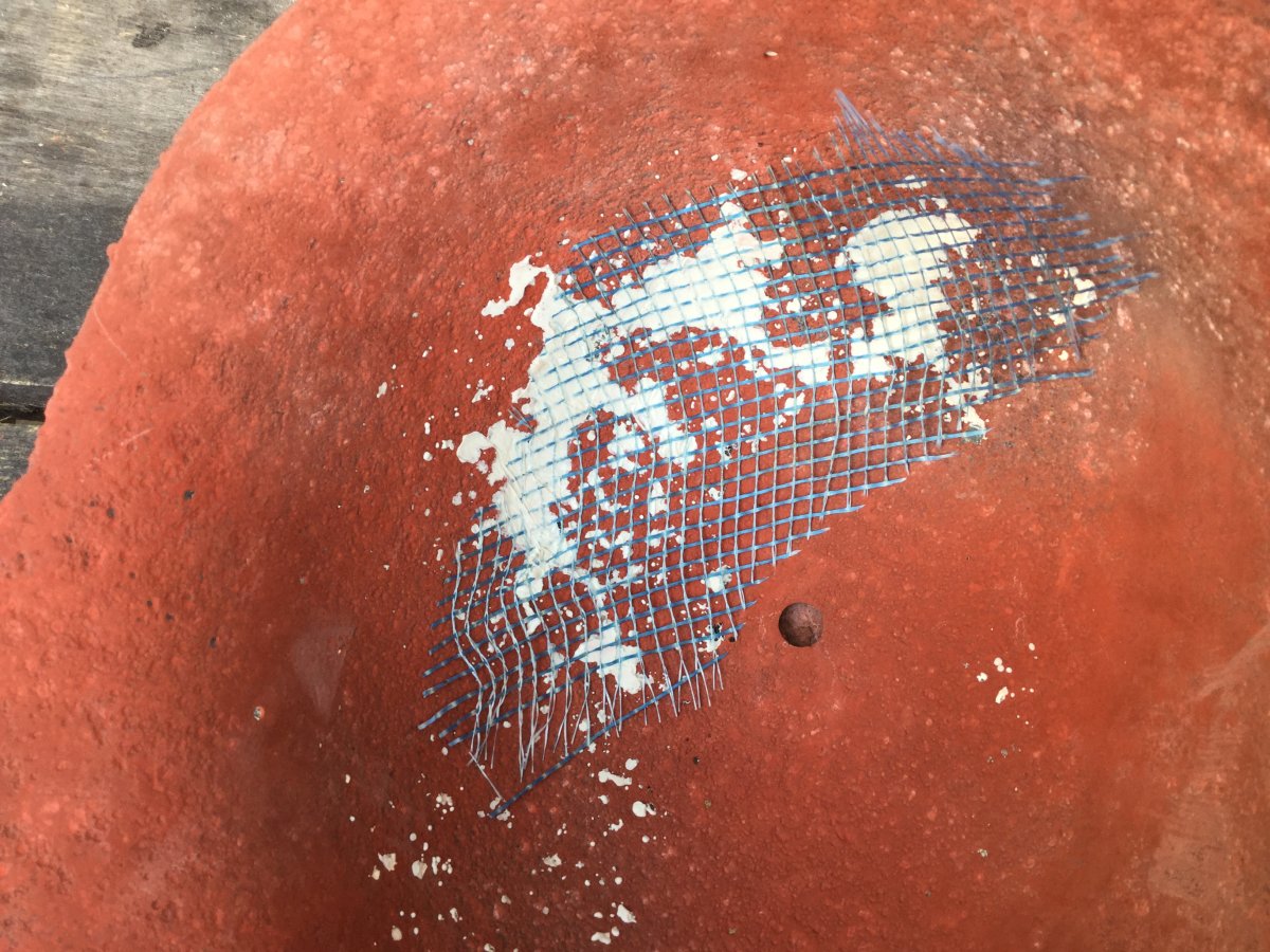

    Сочувствую автору) Давече и я купил такое горе, но я то по глупости потому что на фото в нечищенном виде он выглядел очень даже ничего, когда начал чистить он стал буквально разваливатся на глазах, а после кислоты и вовсе одна скарлупа осталась. А автор похоже парень отчаяный раз осознанно такой шлем взял.:D Я шпаклей с стекловолокном и малярной сеткой свой исправил, как пласмасовый стал) И ваш такой будет. Вобще считаю покупать шлемы в таком состоянии не целесообразно. Конечно же это не касается рогачей и прочих редких в наших краях касок.
