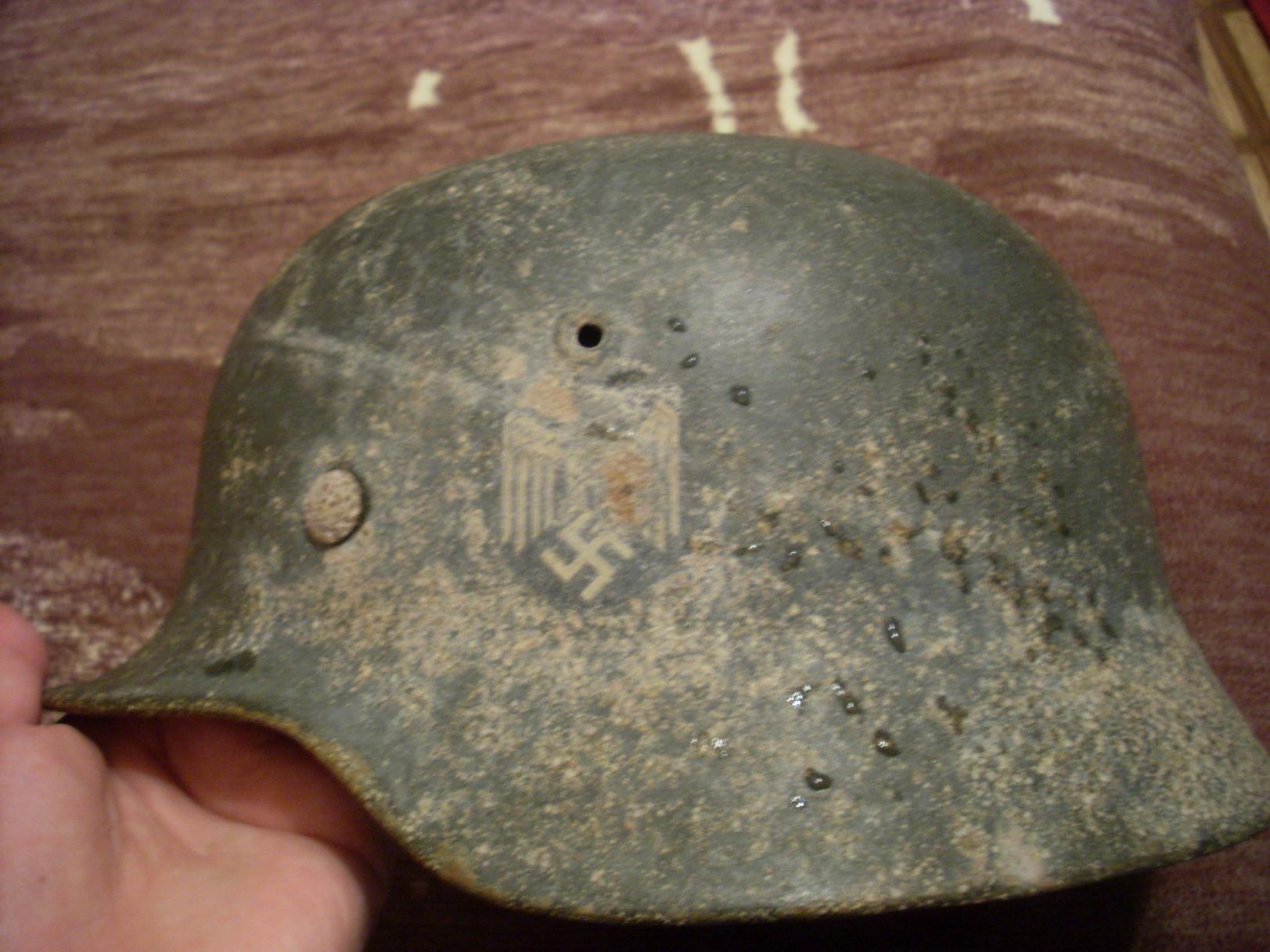

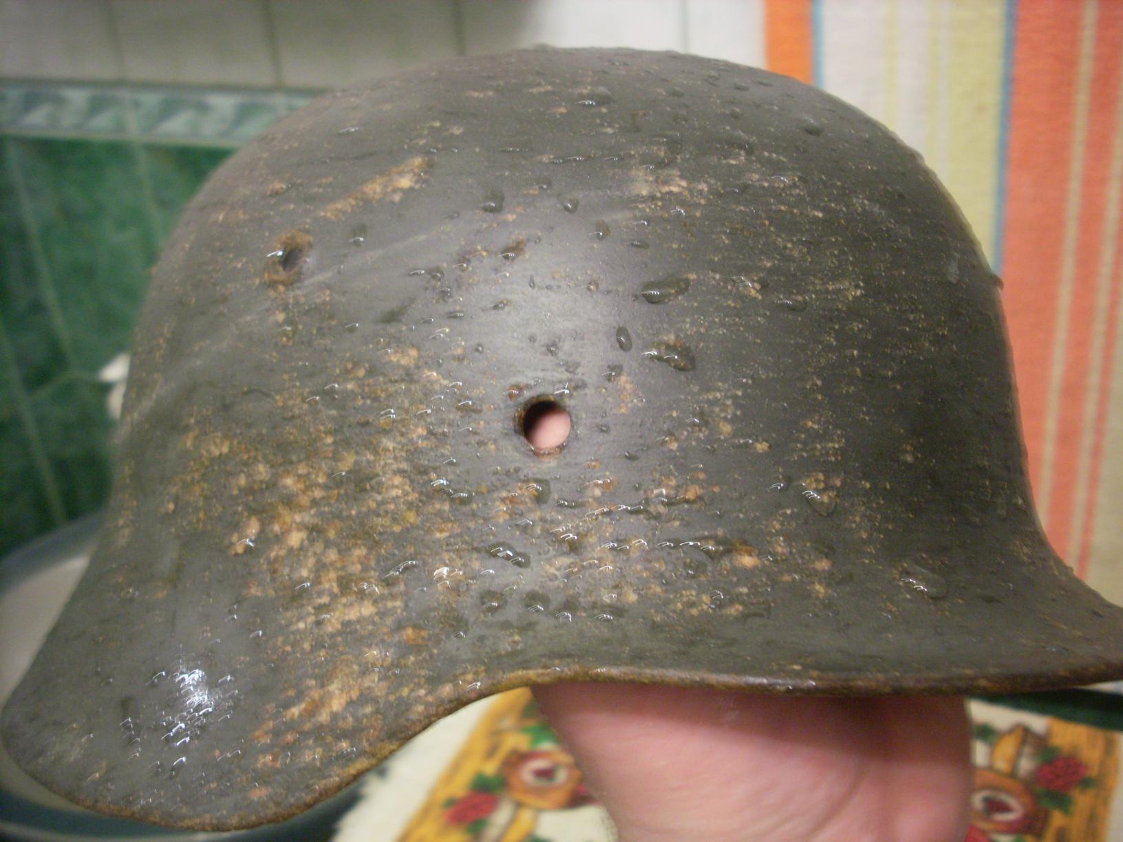

    Подскажите, как бороться с белым налётом на каске, который образуется после щавелевой кислоты?
    1. После воды обычной.
    2. После того как подсохла, сразу вылазивает белый налёт :(

    Вроде нужно в растворе соды кальцинированной с водой подержать пол часика

    Блин,ну говорилось об этом уж не один раз !!!.В дистилированной воде замочи часиков на 5-6,потом мягкой нейлоновой щёткой(можно зубной) по местам белёсости пройдись,если не отчистился до конца налёт - опять замочи и т.д. до полного отсутсвия солей !.Потом горшок необходимо оч. тщательно просушить (фен; эл.печь ;духовой шкаф) , но без фанатизма (что бы краска не вспучилась и не поменяла цвет).Удачи !.

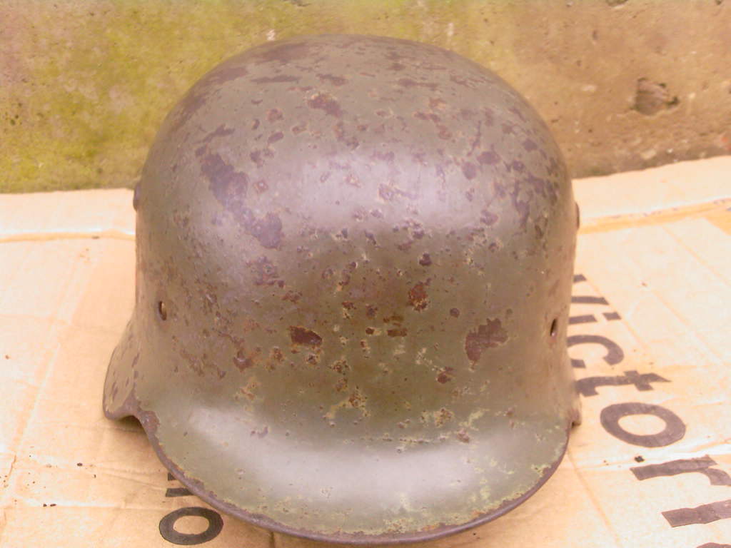

    После чистки и обработки парафином.

    Хороша скарлупка !!!

    Кондор-класс!Очень и очень хороший результат!

    парафина много(еще раз нагрейте и промокните туалетной бумагой)

    Думаю размещение фото каски "до" и "после" в теме "о пользе мытья касок" станет еще одним весомым аргументом в сторону мытья :beer:

    Очень хорошо получилось :smile_12:. Ещё бы фото внутряночки для полноты картины!

    Камрад condor42 отличная работа по оживлению каски!Если вам не трудно опишите поэтапно, детально, процесс мытья и кансервации каски.

    Да я вроде и так все подробно описал в теме:
    В 10л ведре теплой воды развел 3/4 хоз. мыла 72%, ливанул трохи грамм 50 "санекса" для мытья посуды и в тичении 5-6 суток держал в ведре каску периодически 1-2 раза в день чистил зубной щеткой места ржавчины,после когда уже видно было что начинают отслаиваться деколи больше ванных процедур не проводил, наждачкой 500-600 зачищал места где ржа , ну а после нагревал каску феном и наносил парафин по всей площади, после небольшие места нагревал феном и когда он становился жидким стирал тряпкой х.б. все.
