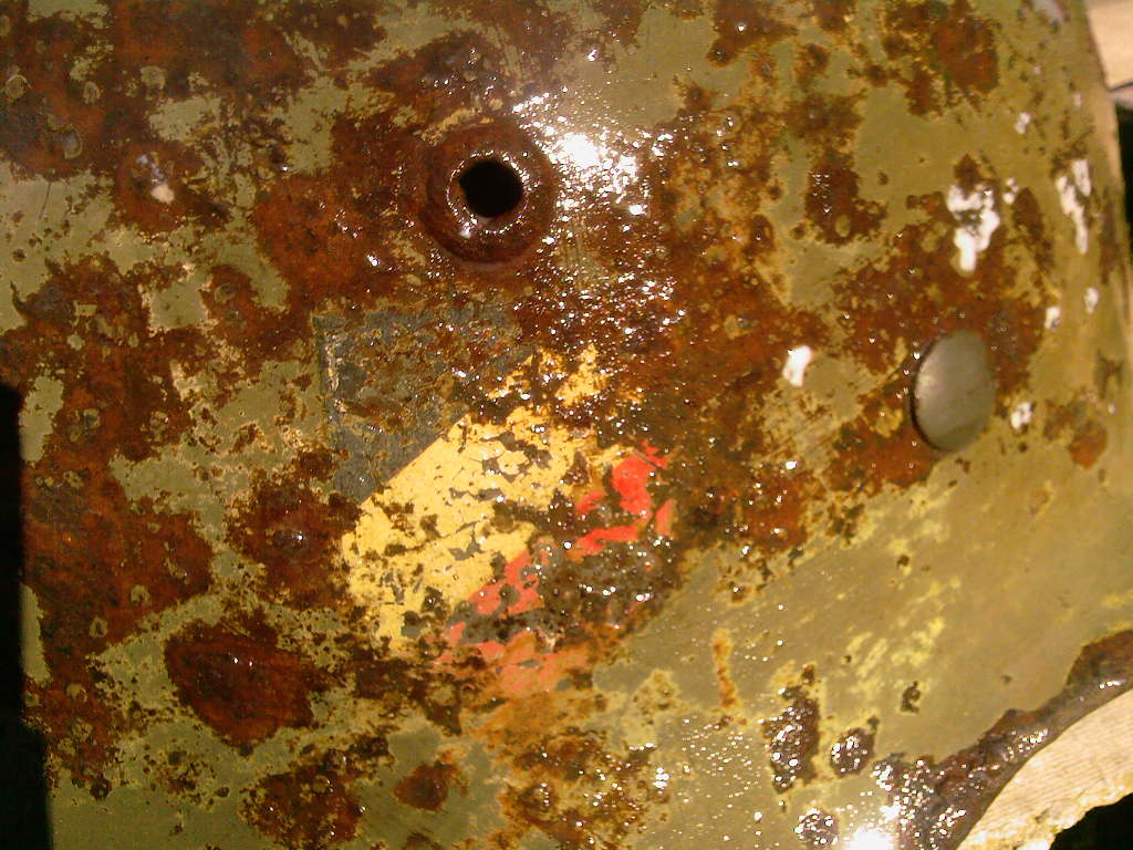

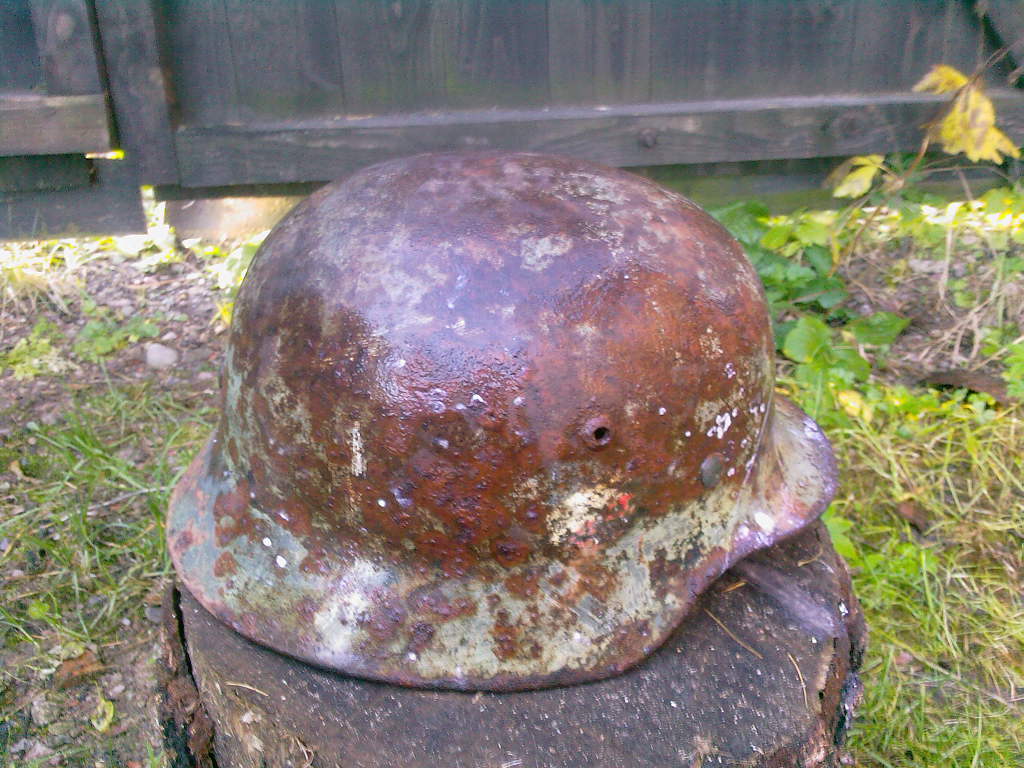

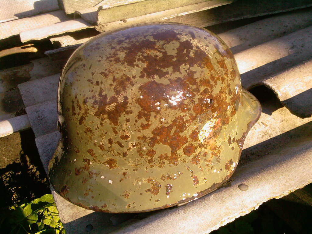

    Вот такой горшочек хочется оставить как есть только почистить от ржи краски виднеется проц 30 . что посоветуете хлопцы. шавелевой кислоты в моем городе нигде не достать. А так хочется посмотреть как она будет выглядеть в родной краске.

    Добрый вечер наждачичкой меленькой в тепленькой воде шурх шурх и будет результат с ув!
  4. vervolfss
    vervolfss Leutnant
    2.703
    КиУР
    Замочи ее камрад в мыльный расствор на длительное время,переодически чухая губкой для посуды и будет тебе счастье..

    Купіть щавельку тут,на форумі.Пошта якась мусить у вас бути.
    який?Начисто зникнуть сліди корозії?

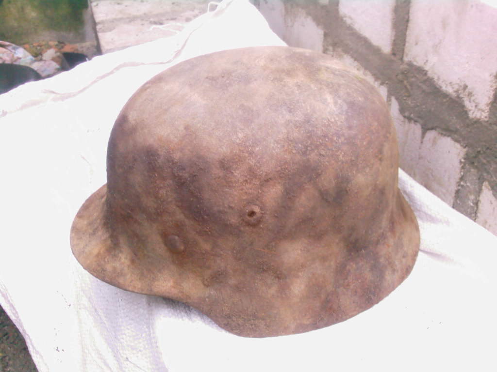

    после суток в мыльном растворе

    В щавлёвую кислоту! Только не передержать.

    Почитайте тему Shpagin -а о реставрации касок там очень много полезной информации. Замочите шапку в мыльном растворе на месяцок и мойте ее губкой для посуды..

    Мыло может захавать декаль,так что месяцок-многовато.Надо контролить,как только дека вылезла и есть шанс,что начнет слезать-залепите её пластилином.А мыльный раствор,это не в смысле "мылом побултыхать в водичке",а в смысле "настругать четверть куска и размешать".С ув.

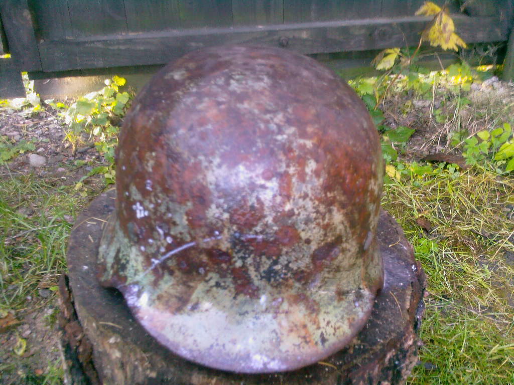

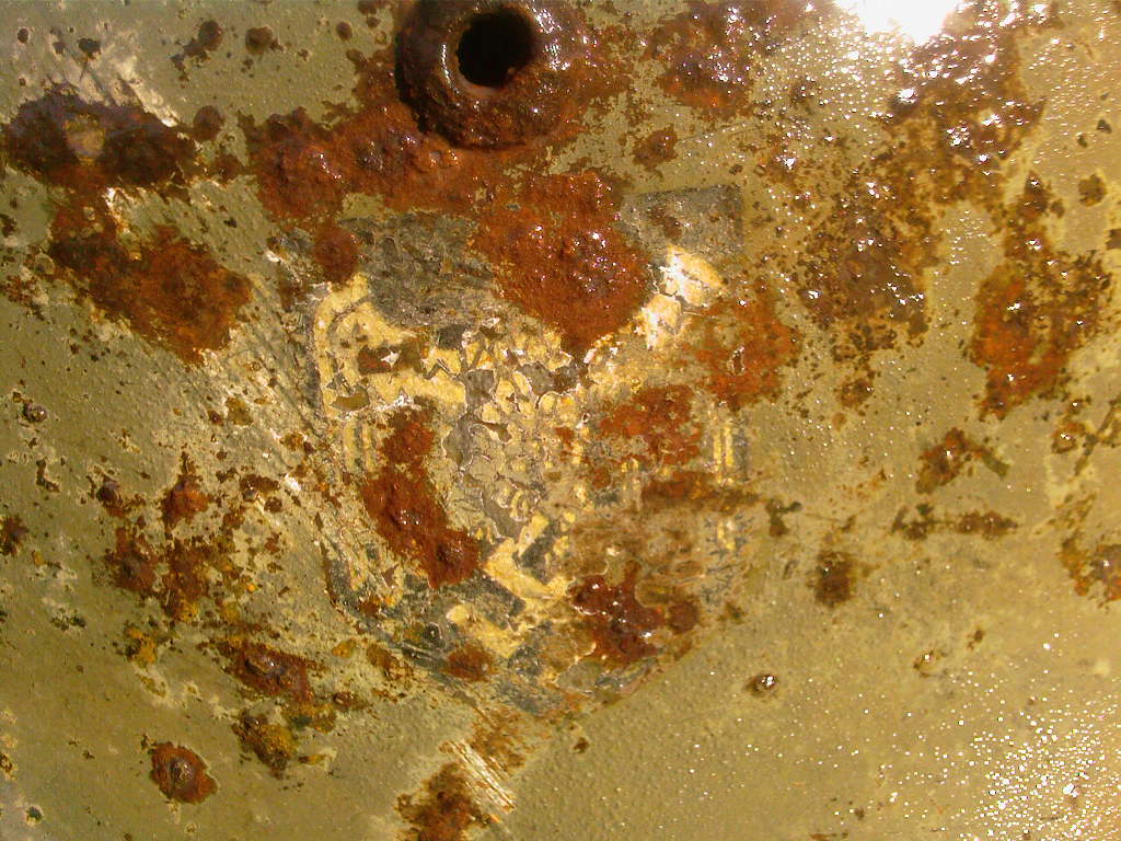

    Триколор процентов на 70 сохранился курица с крестом процентов на 50 голова малехо подгнила. Блин боюсь за декали наверно еще сутки подержу в растворе а потом вручную будй мелкой наждачкой пятна ржи удалять и раствором пропитывать так дольше но надежнее. Всем спасибо за ответы .Блин и цвет каски что то смущает что то сильно он светло зеленый раньше не встречал что то, а с нутри вроде обычный темно зеленый.

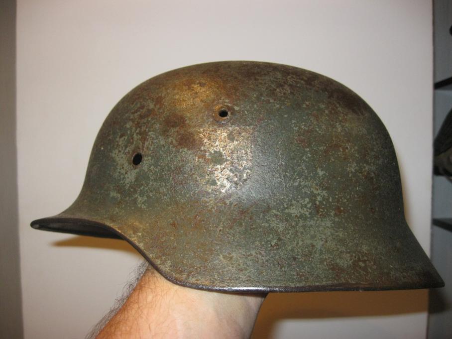

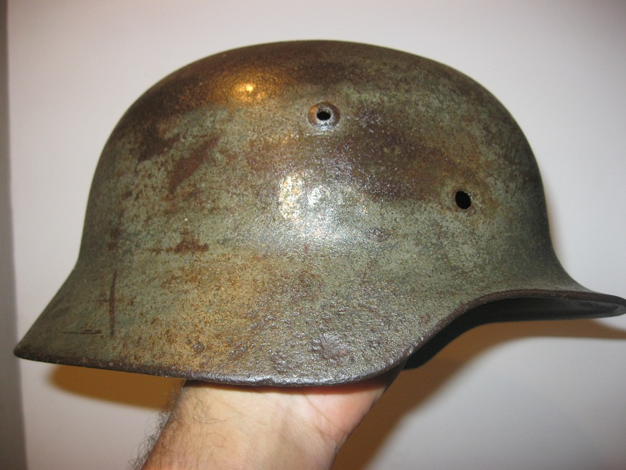

    Никогда не знаешь, как краска поведет себя через 70 лет :)
    У Вас, скорее всего перекрас, когда дочистите - сами поймете что оно.
    Вот примерчик.
    Удачи, интересный горшок, не запорите.

    курица вылезла и триколор позже выставлю, но все равно я даже не ожидал такого результата спасибо вам кто помогал и давал советы.

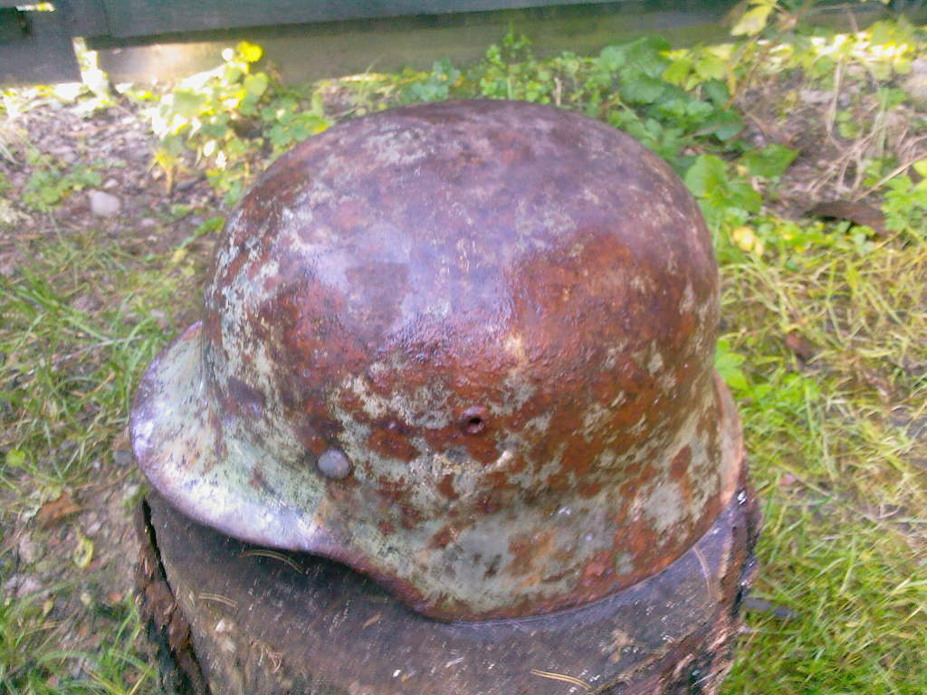

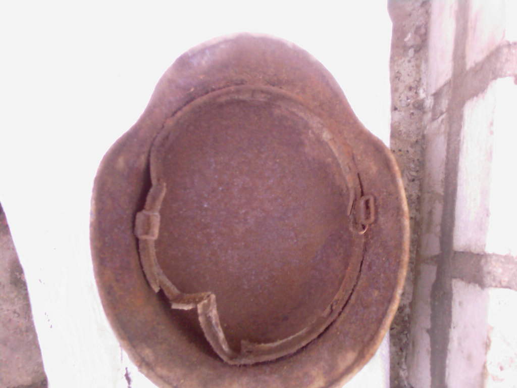

    спасибо. самый верхний слой был темно зеленый но его практически не осталось, после серо желтый который стирается когда сильно теранешь(местами белая краска появляется но скорее всего на зиму был хозяином крашен а позже стерт) а родной цвет как у вас светло зеленый я думаю 100 процентов родная краска. С нутри что то плохо поддается ржа краски мало видно

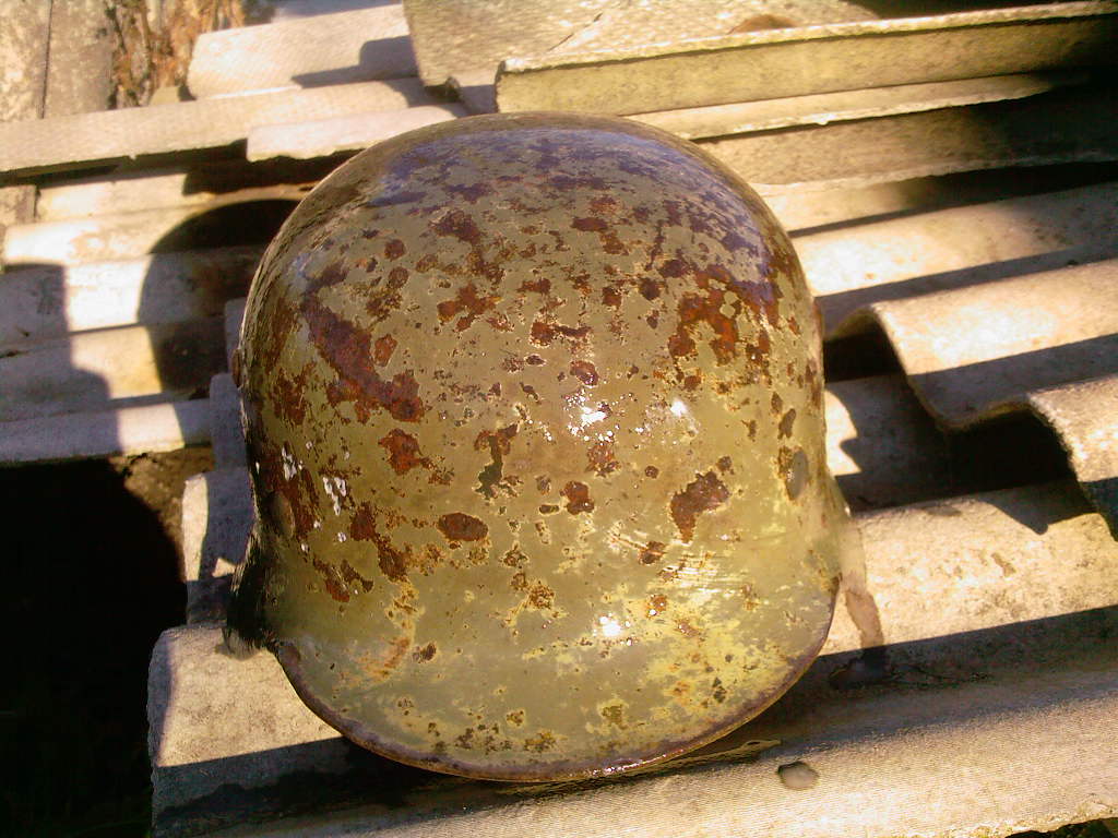

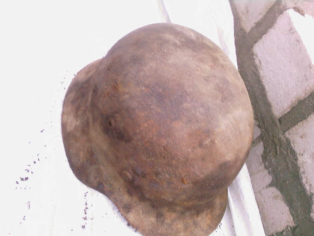

    Горшок после двух суток в мыльно - санексном растворе.

    Ведро пластмассовое 10 литров, 3/4 мыла хозяйственного 72 проц настругал ножем, и санекс средство для чистки (в составе нашел щавелевую кислоту) немного ливанул где то 100мл хрен его знает скоко его нужно, впервый раз же епт..., размешал все в теплой воде до полного растворения мыла, правда каска вся не помещается, краешек небольшой торчит, регулярно переворачиваю. В сутки раза два полностью горшек доставал и зубной щеткой чистил особенно места где ржа воду не подогревал. все.

    Кондор,один из элементов был лишним)Щелоч нейтрализует кислоту,по этому нужно вымачивать или в чем то одном,или сначала в кислоте,а потом в щелочи,чтобы шлем не покрылся ржавчиной из за кислоты.На консервацию!

    Ну все, после 4-х дней в растворе решил дольше не держать стремновато, краска на декали начинает рыхлится.. что народ подскажет по консервации, чем покрыть чтб ржа не вылезала да и краска поярче выглядела..
