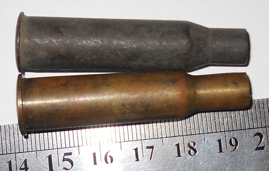

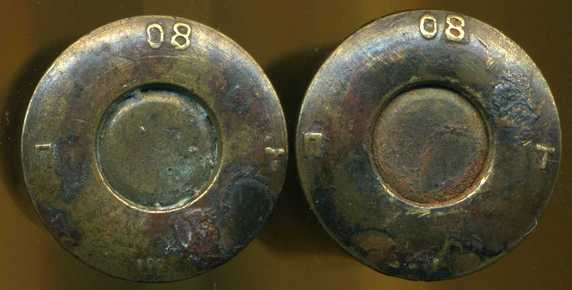

    Просто Олег, а так видно, что дульца разной длины? Также у гильзы 1891 года более короткий и покатый скат. Кстати, вверху (темного цвета) гильза луганского производства «Л 20 – 1»

    А вони обидві стріляні?
  4. Volynyaka
    Volynyaka Oberstleutnant
    508
    895
    6.647
    UA
    Закладусь:одна стріляна,друга-ні..:)

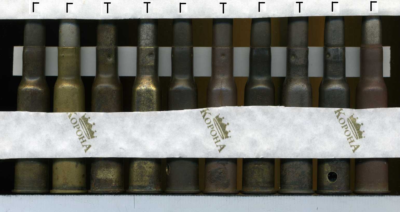

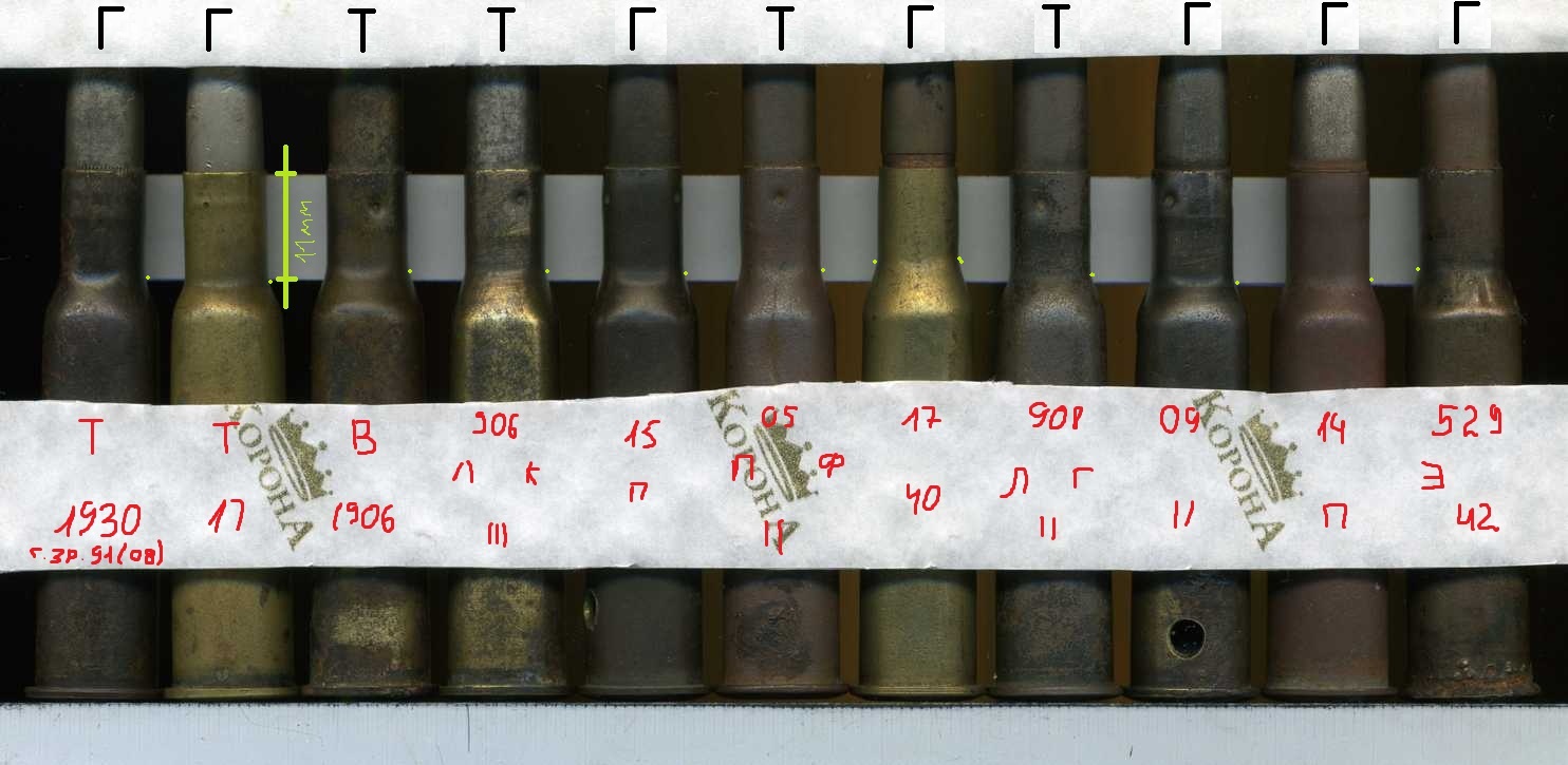

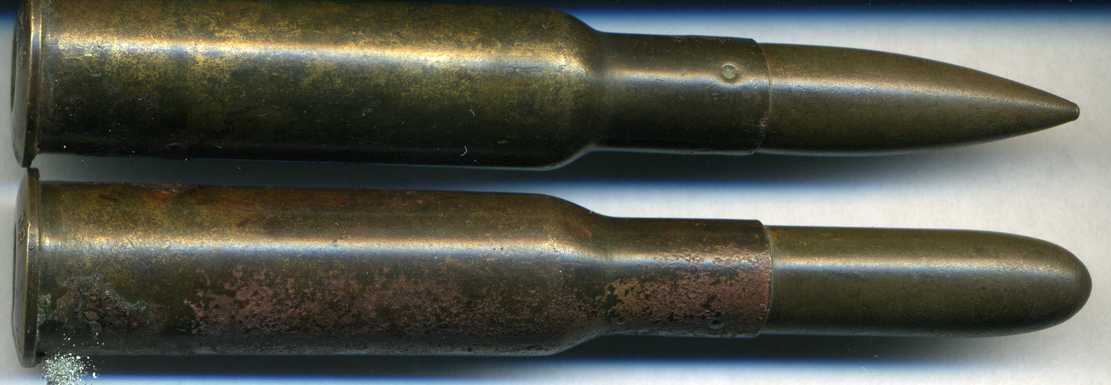

  5. Видно! :smile_12:, але...
    вирішив зробити скани...
    умовні позначення:
    Г - "гостра куля" - гільза зр. 08
    Т - "тупа куля" - гільза зр. 91
    - денця підрівняв під лінійку(старався);
    - патрони відбирав випадково;
    - товщина "папірця" на дульцях 11мм -/+ 0.2мм
    Фото 3 і 4 - Пітерськи брати:smile_12:
    p.s. Маю гільзу (не стріляну) Л 20-I. В неї довжина дульця 11мм...
    p.p.s....перенести б це в профільну тему...

    Снимок некорректный. Я на нем положил рядом стреляную и не стреляную гильзы. Вобщем, подзапутался. Прав Просто Олег, что это на бумаге 8,763 - 9,398, а в действительности 11мм.
    «7,62 мм винтовочный патрон обр. 1908 г» с таким размером дульца появился гораздо позже.
    И с принятием на вооружение в 1908 году такого патрона в русской армии закончилась эпоха тупых пуль (имеется в виду пехотное длинноствольное оружие).

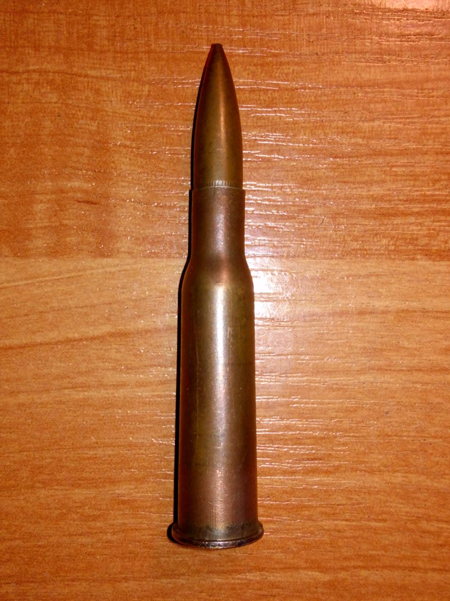

    Нашёл гильзу из этой серии...
    Комментарий модератора Kugel: Давайте не будем наглеть. Раз тема информационная, то хотя бы выставляйте фото ТУТ. А не просто ссылку на аукцион.

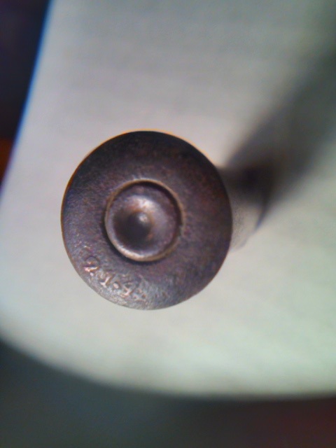

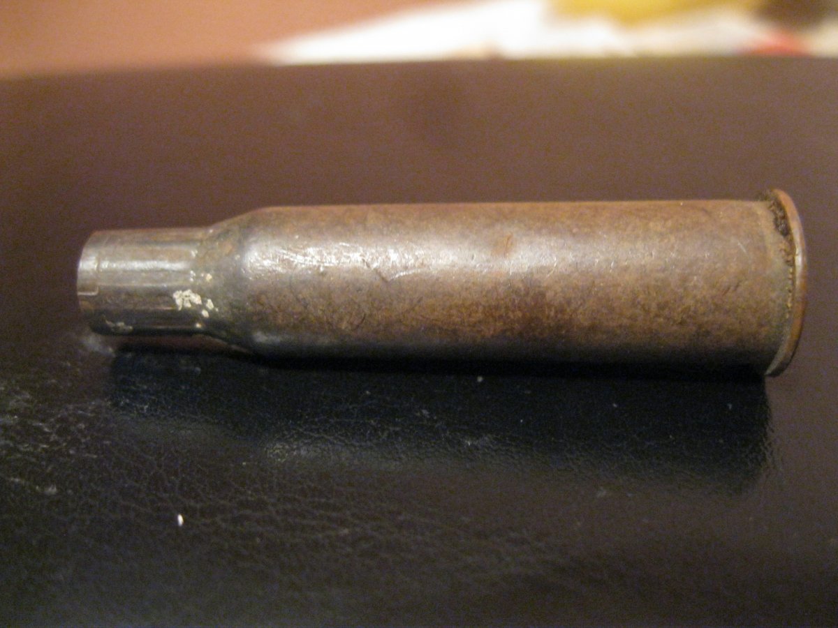

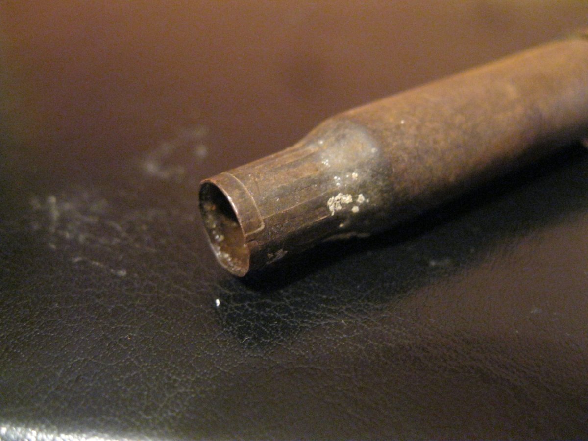

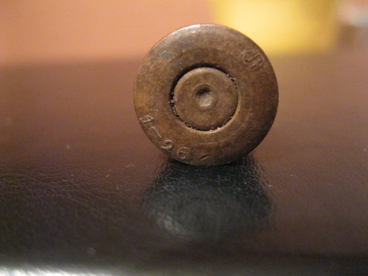

    сегодня поднял Луганский 1-26, подскажите для чего такой такая гильза( фор IMG_20190826_214457.jpg IMG_20190826_214255.jpg ма)!?
  14. Поліщук
    Поліщук General-major
    37
    67
    Учебный патрон

    Спасибо! Только зачем он в боевых условиях!? ( нашел в окопе вместе с остальными стреленными гильзами);)
  16. Поліщук
    37
    67
    Может по незнанию зарядили. Они иногда проскакивают на позициях, насколько мне известно...

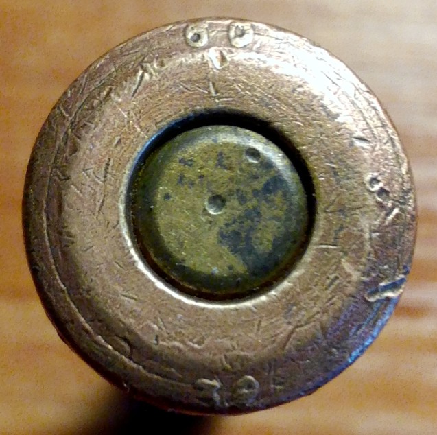

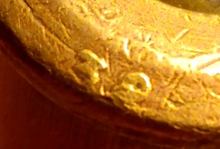

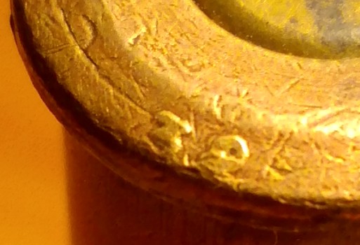

    Переход луганского ПЗ на биметаллическую гильзу и оболочку , пули ,,Л,, . Прямая накатка в каннелюре , как и на пуле в мельхиоровой оболочке . Последняя цифра года немного нечеткая и смазаная . но пуля , как - бы подтверждает ранний выпуск 1930 г. ИМХО. ( 30 г. есть и в латунной гильзе с пулей в мельхиоре).

    Мне кажется, что это 32-й год... Вот тогда 100% гильзовый биметалл использовался.. И "двойка" в клейме зачастую "кривее" что ли, или "выше" тройки.... Так что ИМХО это 1932 год. Классный макет. Я до сих пор не могу себе найти Л-ку в биметалле с насечками.... Д-шки такие есть, а вот Л ищу.

    Дело в том, что найдены в конкретном месте , 2,5х3 км.по событиям 41 года, мной лично. Было несколько. Основные находки ,,60 29,, 60 30,, с зачатками формирования ,,граненого ,,донца и уже ярковыраженной огранкой, а потом и эти подоспели в магазине СВТ. Других годов изготовления ,,60,, завода, там не находил никто (контролировал находки сподвижников ) Донце носит следы довольно ,,трудного,, формирования. Но Вам конечно, виднее.
    До лимита редактирования успел сделать крупно.

    :rolleyes:По многочисленным находкам луганских мосинок периода 1930 ...41-го годов можно сказать, что этот переход не был одномоментным и полным. С оболочками пуль с мельхиора на биметалл переход произошел быстро и полностью, а гильзы до 1941 года ещё продолжали частично выпускать латунными.
    :rolleyes:Прошу прощения, возможно я не совсем верно понял фразу об использовании 100% биметалла при изготовлении луганских мосинок гильз в 1932 г.
    Может быть, мне просто не удавалось найти такие в биметалле. Но все луганские мосинки 1931, 1932, 1933 годов, которые я находил или видел вживую - все они были латунными:rolleyes:. Самую раннюю луганскую мосинку в биметалле я встречал только 1934 года изготовления.

    Напишу немного рубленными тезисами...
    Оборудование для плакировки элементов патронов было закуплено в СССР только в 1929 году.
    На всех заводах физически невозможно было одномоментно запустить серийное производство компонентов из биметалла.
    Плакированный биметалл для патронов производил только один завод (на 1930 год).
    Качество биметалла и контроль его качества - отдельный пласт проблем, с которым пришлось столкнуться всем заводам.
    Адаптация патронного оборудования под биметалл шла сложно. Пришлось разрабатывать абсолютно новые станки и экспериментальным путём дорабатывать техпроцесс, что сильно задерживало сроки.
    Это что касается моего ИМХО о фактическом производстве выше приведённого патрона в 1932 году, а не в 1930.
    Далее. Сложность производства биметаллической гильзы, по сравнению с биметаллической оболочкой отличается на порядки. Разница буквально колоссальная во всех аспектах: материальных, операционных, инструментальных, контрольных...
    По этому гильзы появились позднее, а оболочки максимально раньше. У меня есть сборка на 1929 год - пуля ПЖ, гильза - ГЛ. В обратном случае мы часто видим на 30-33 годы: пуля - мельхиор, гильза ГЛ. Это абсолютно нормально для тех лет.
    Как только устаканилось - официальный термин ПЖ (для биметаллической оболочки) был исключён из документооборота к середине 1930-х.
    В планах на производство 1932 года на ЛПЗ за первые 9 месяцев года УЖЕ было произведено 70,9% запланируемого на этот год объёма патронов в биметаллических гильзах и с пулями в биметаллических оболочках в количестве более 10 млн. патронов. Это к вопросу о годах производства фактически. Т.е. подтверждаемая документально информация - это 1932 год.
    Ну и не только документально. У меня есть биметаллические гильзы и 60 32 и 60 31 гг. Однако состояние гильзы 31 года крайне убитое и при чём на цифре 1. Так что пока вопрос о 31 годе для ЛПЗ оставим за скобками, но гарантированно будем знать о 32-м.
