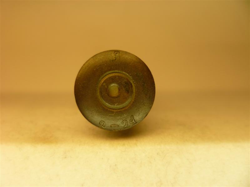

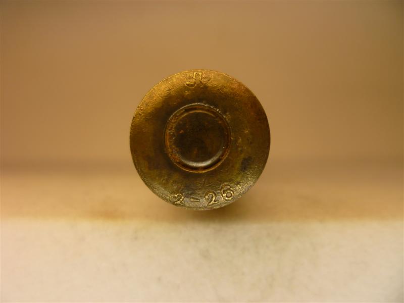

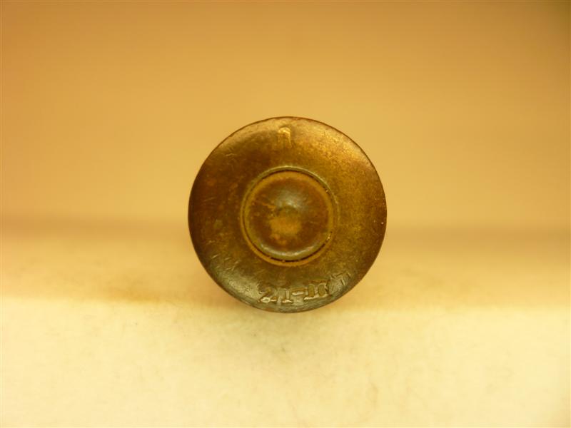

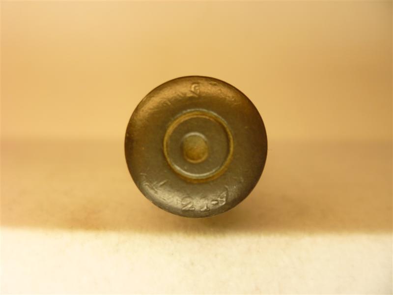

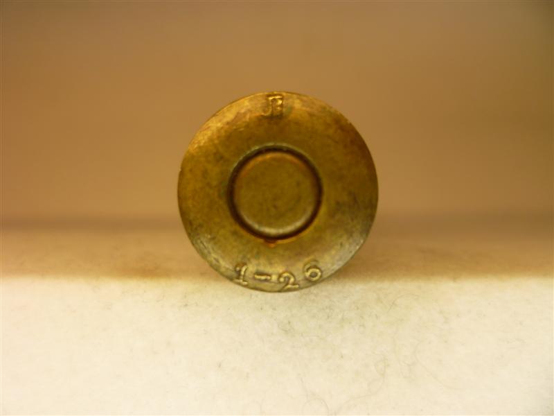

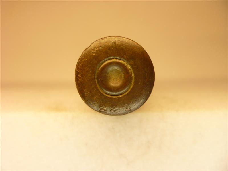

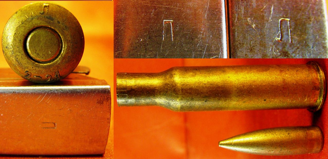

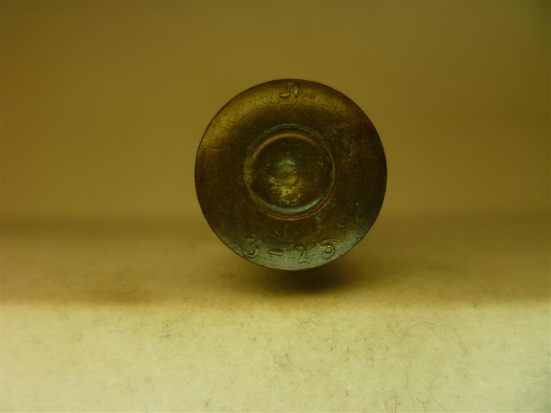

    Чуть порылся в своих записях, не мог удержаться:)
    Нашел старые фотки. Качество не везде хорошее, но хоть что-то.
    По клеймам:

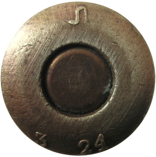

    - К сожалению, не обнаружил у себя даже фоток клейм Л-20-II, Л-20-III. Предлагаю, до появления фоток реальных образцов, эти маркировки из списка убрать

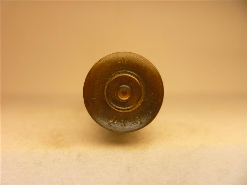

    - Может это ничего не значит, но маркировка Л 21-I у меня выглядит как Л 21-1

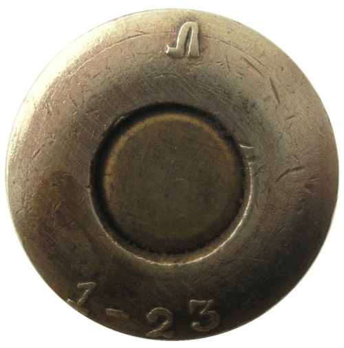

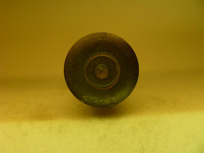

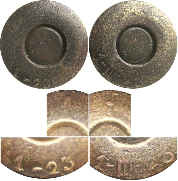

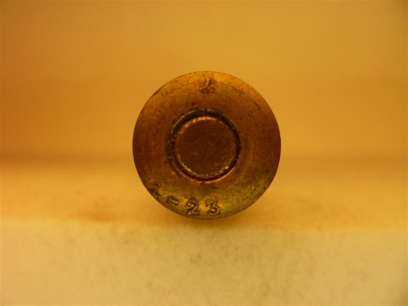

    - В 1923 году есть еще клеймо Л 1-III-23. ХЗ что оно обозначает. Единственное, что могу придумать - это "переходной штамп". Как видно на фото, в 1923 году буква Л в обычной маркировке все еще имела острую вершинку, а в маркировке Л 1-III-23 вершинка буквы Л уже П-образная. Для обычных клейм переход на П-образную вершинку произошел в клейме Л 1-24. Может клеймо Л 1-III-23 относится именно к концу 1923 года, так сказать первые пробы слегка изменить дизайн штампа.

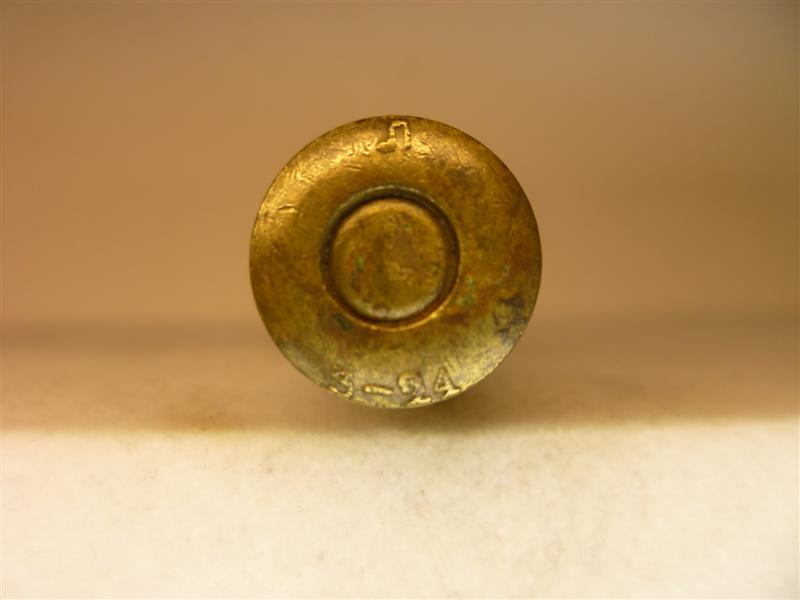

    - В 1924 году есть также клеймо Л 3 24 (без дефиса). Такое клеймо не раз попадалось
    - С плюсами по 1920-м годам мне известны следующие маркировки ЛПЗ:
    Л + 2-24
    Л + 2-25
    60 + 28
    60 + 30
    Сань, если ты не против, то я буду вносить дополнения в твой список, т.к. он в первом посте этой темы. Так же предлагаю список сделать в таком же формате, как по тульским клеймам 1920-х годов - в столбик. Так читабельнее, и дополнять проще. И, как я уже писал, было бы неплохо расширить рамки с 1920 по 1930 г.
    До кучи.
    Обжимка дульца.
    Как правильно заметил Costas, ЛПЗ в 1920-х годах применял несколько видов фиксации пули в дульце гильзы:
    - обжим дульца 3-мя плашками применялся на протяжении всех 1920-х годов
    - обжим дульца 8-мью плашками применялся, по моим данным с 1921 по 1926 г. (Л 1-26. Спасибо камараду manfredd за уточнение)
    Пули.

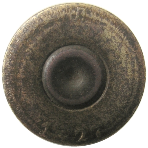

    Пули образца 1908 г. без каннелюр применялись ЛПЗ с 1921 по 1926 г. Так же попалась одна "гладкая" пуля в патроне 1928 г., но она была единственная на 6 пачек патронов.
    Самый ранний образец патронов ЛПЗ с пулей, имеющей каннелюру с насечками, у меня имеет маркировку Л 1-26. Насечка на пулях ЛПЗ всегда состояла из продольных рисок. Исключение - патрон с маркировкой Л 3-26 с каннелюрой с косыми насечками (слева-направо вверх)
    8 користувачам це сподобалось.

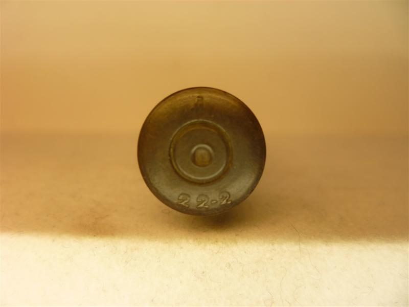

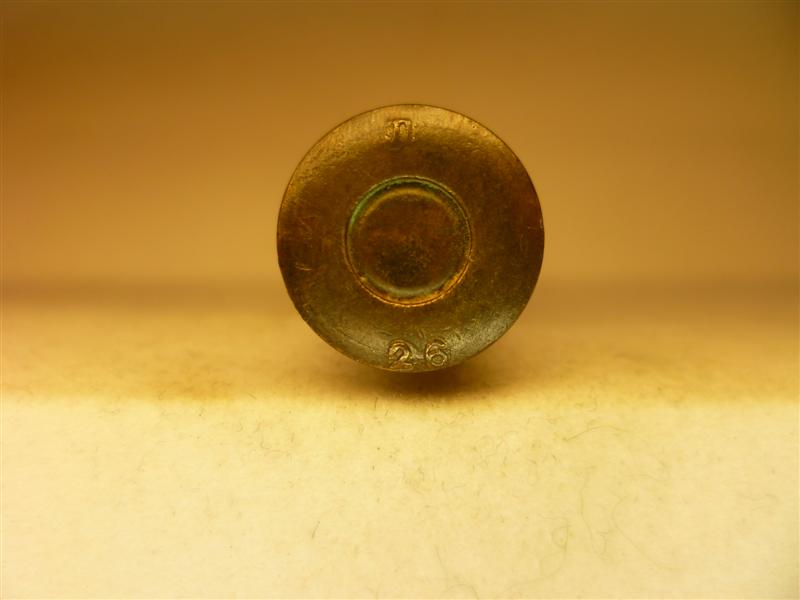

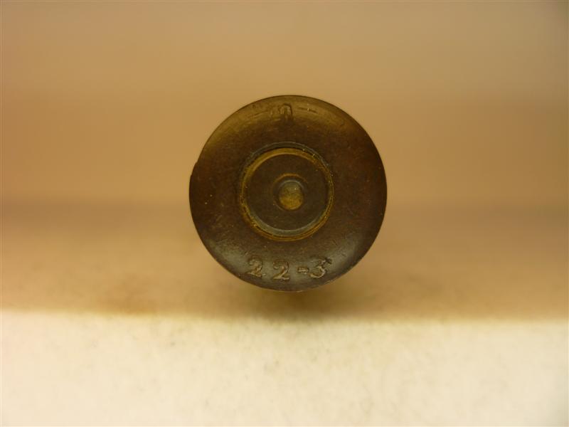

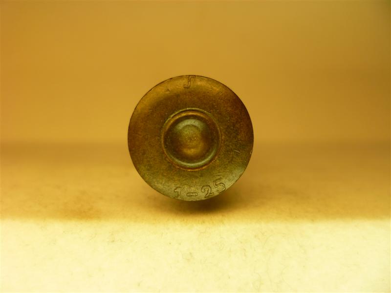

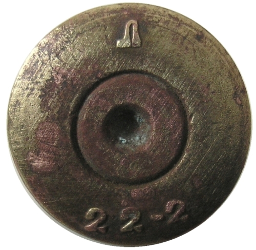

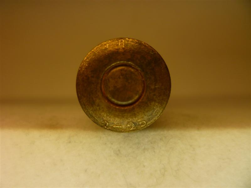

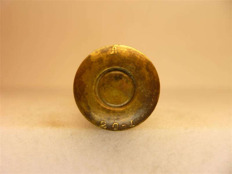

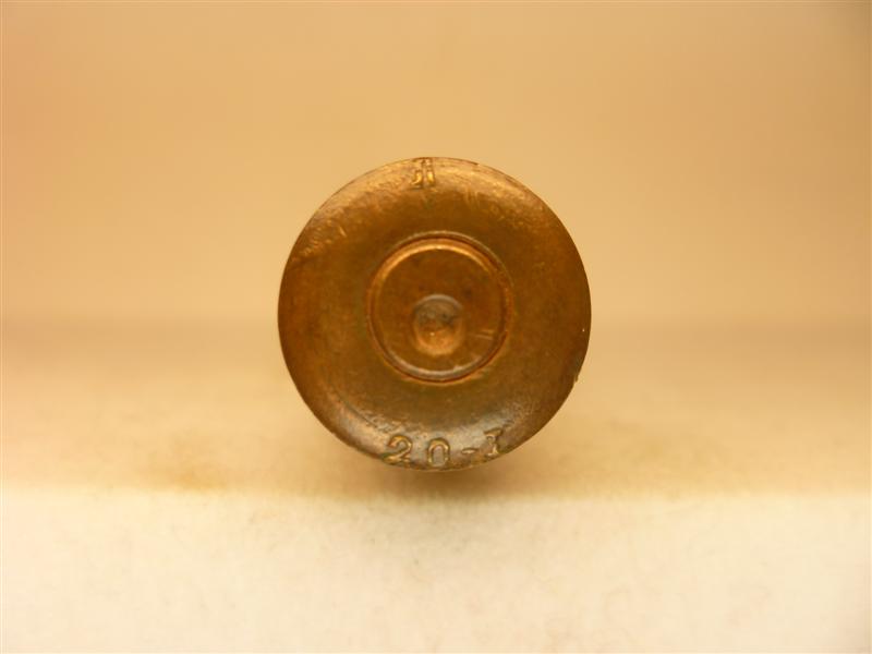

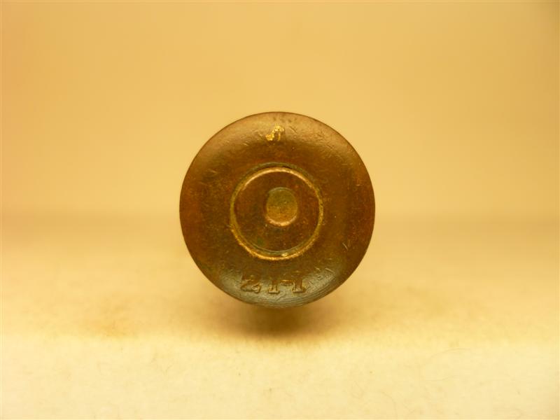

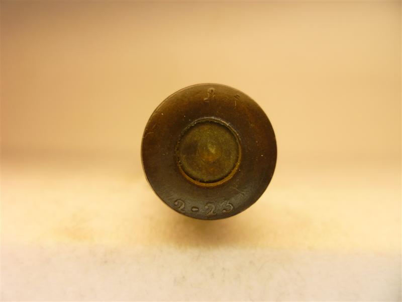

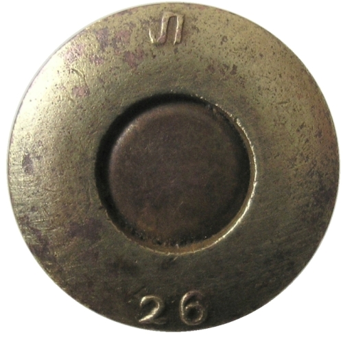

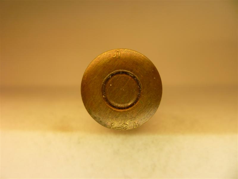

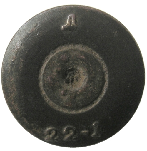

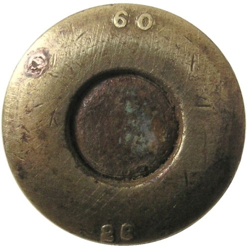

    Следуя дружеским советам и здравому смыслу, размещаю обновлённый список в столбик и с учётом фото от камрада treshkin. Временные рамки тоже расширины.
    Луганский ПЗ 1920-1930 гг.
    1920 г.
    Л 20-I
    1921 г.
    Л 21-I
    Л 21-II
    Л 21-III
    Л 21-4
    1922 г.

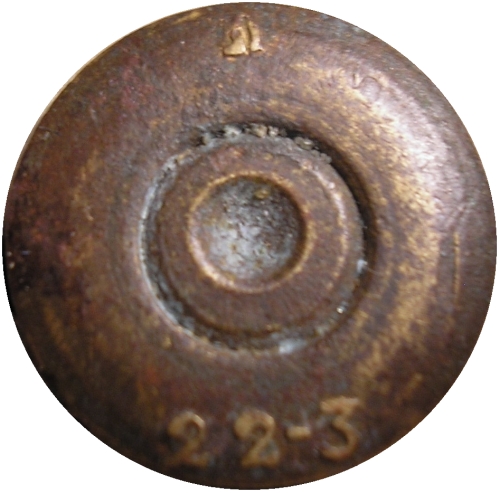

    Л 22-1
    Л 22-2
    Л 22-3
    1923 г.
    Л 1-23
    Л 2-23
    Л 3-23
    Л 1-III-23
    1924 г.
    Л 1-24
    Л 2-24
    Л 2-24 +
    Л 3-24
    Л 3 24
    1925 г.
    Л 1-25
    Л 2-25
    Л 2-25 +
    Л 3-25
    1926 г.
    Л 1-26
    Л 1-26 +

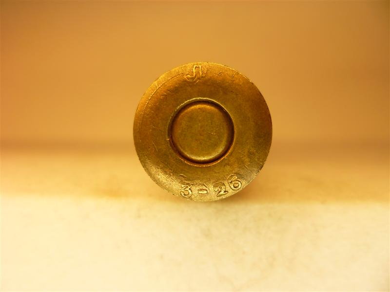

    Л 2-26
    Л 3-26
    Л 26
    1927 г.
    Л 1-27
    Л 27 (2 вида - с крупным и мелким шрифтом)
    1928 г.
    60 28
    60 28 +
    1929 г.
    60 29
    60 29 +
    1930 г.
    60 30 (2-х видов - с гильзами обр. 1891 и 1930 г)
    60 30 + (с гильзой обр. 1891 г)
    Обещанные фото прилагаются.
    9 користувачам це сподобалось.

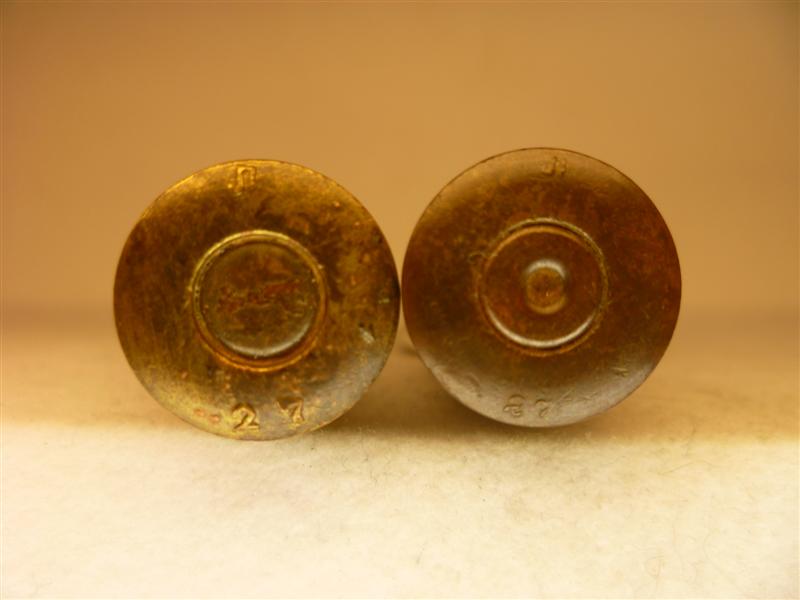

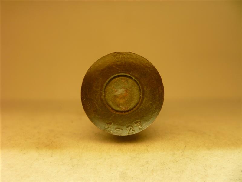

    Ещё чуток фото.... Обращаю внимание на различные варианты исполнения Л-27. Видимо мелкий шрифт использовался уже в конце года, т.к . начиная с 1928 года шрифт на маркировках патронов ЛПЗ 60-28 был уже заметнее мелким, по сравнению с предыдущим периодом. Да, и когда я фотографировал маркировку Л-26, я несколько засомневался в том, что у меня на руках именно Л-26, а не П-26. Буква Л на моём экземпляре показалась мне с не очёнь чётко выраженным наклоном левой палочки буквы и плохо просматривался завиток нижней части этой палочки. Для этого сделал сравнительные фото Л-26 и П-26. Для чистоты подачи информации, так сказать.

    Поправь таблицу: не Л-III-23, а Л 1-III-23

    Да и в таблицу бы внести клеймо Л 3 24 (без дефиса)

    А холостой Л 27 это тоже луганский? :)
  12. Санек
    Санек Stabsfeldwebel
    1.384
    Москва
    Да, Дима, Л-27 - луганский.

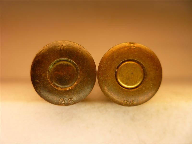

  14. Boris 12
    Boris 12 Oberfeldwebel
    328
    769
    491

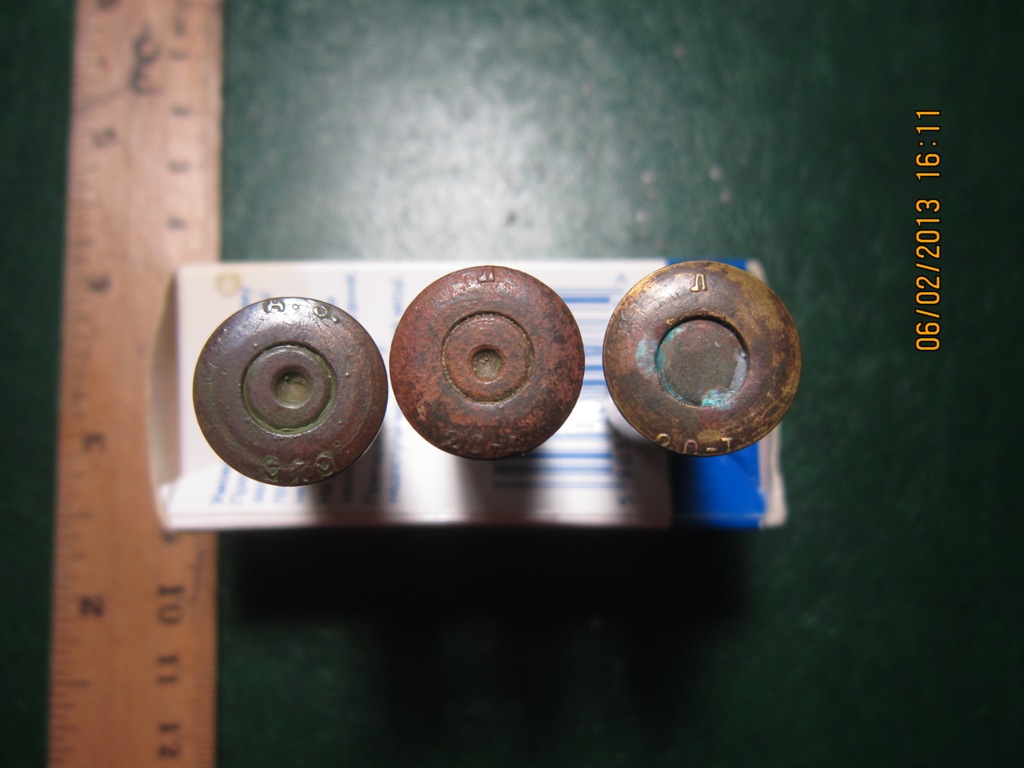

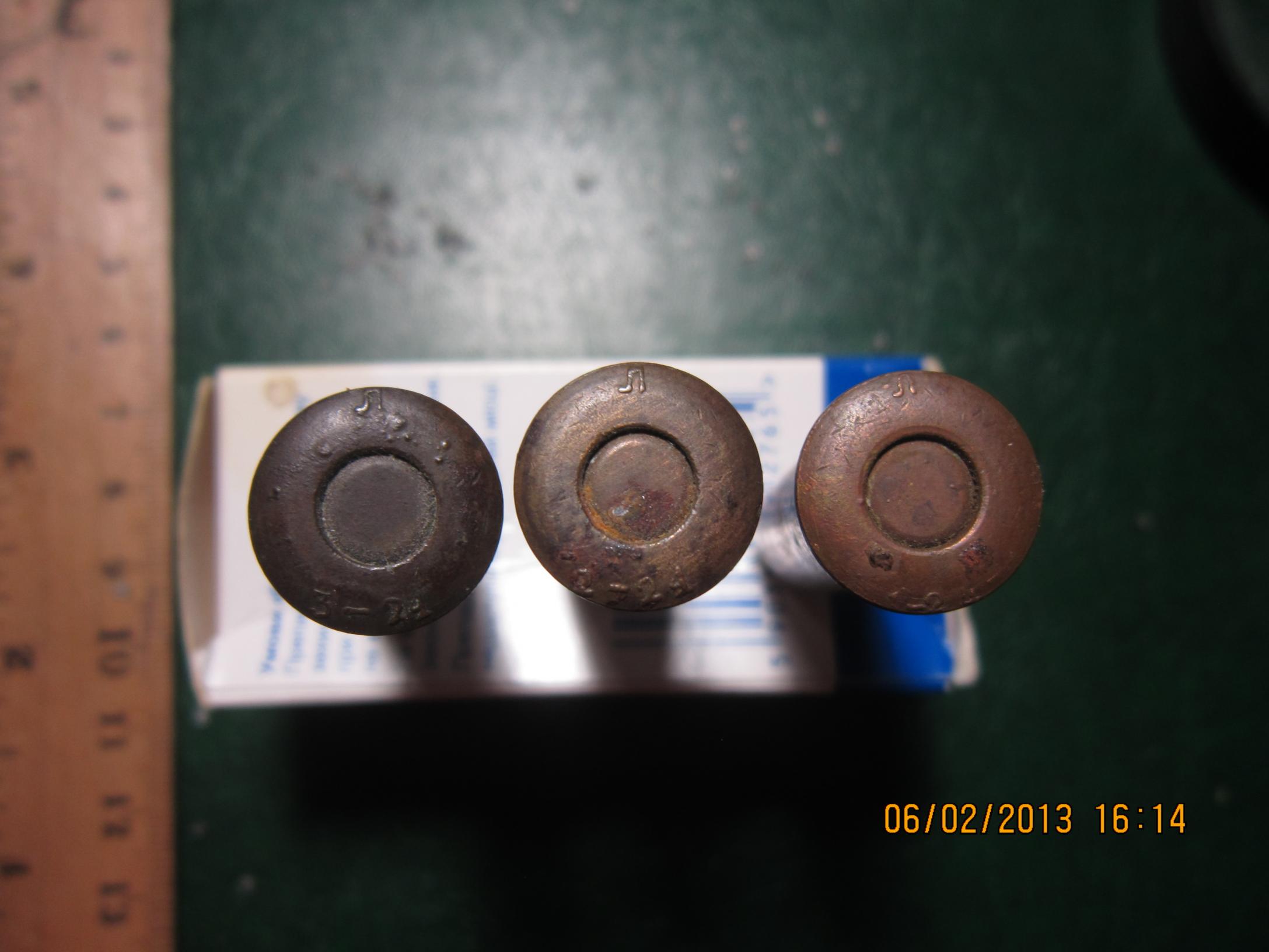

    Вот такие мосинки были в обойме с клеймом П, клеймо мне неизвестно.
    Для сравнения рядом клеймо Л, луганской обоймы.
    goro, Costas, Miho та ще 1-му подобається це.

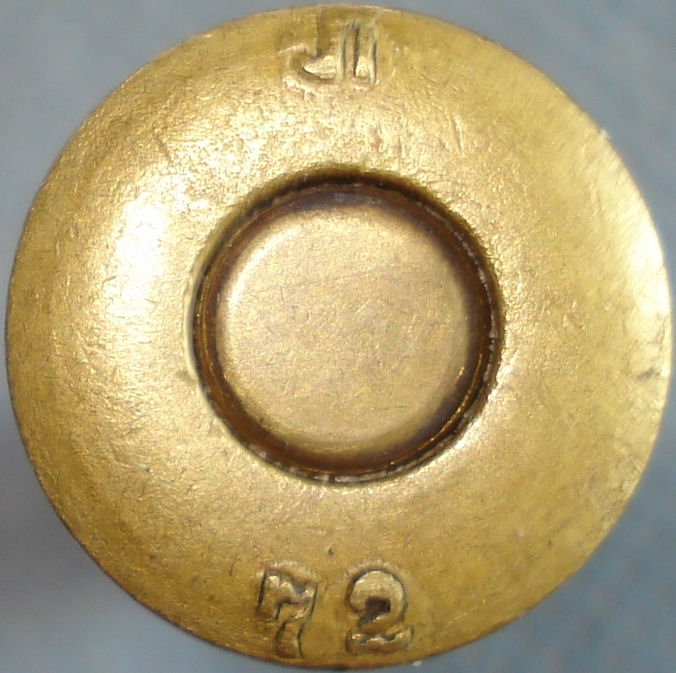

    А как же этот "72"?

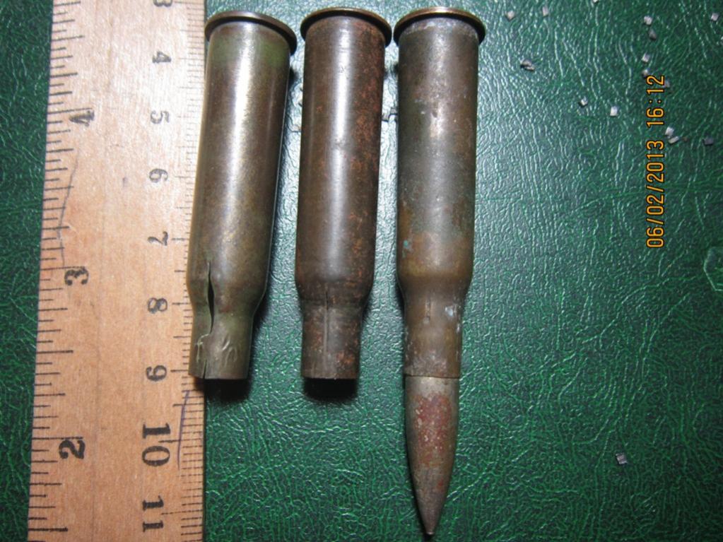

    Дополнение раздела До кучи камарада treshkin
    Дефект при производстве гильз ЛПЗ проявляющийся в трещине на коническом скате патрона и последующей длинной трещине на гильзе.Появился на Л918,продолжился на ДЗ 919,далее Л 919 с переходом в Л 20-I и ликвидацией на Л 21-I

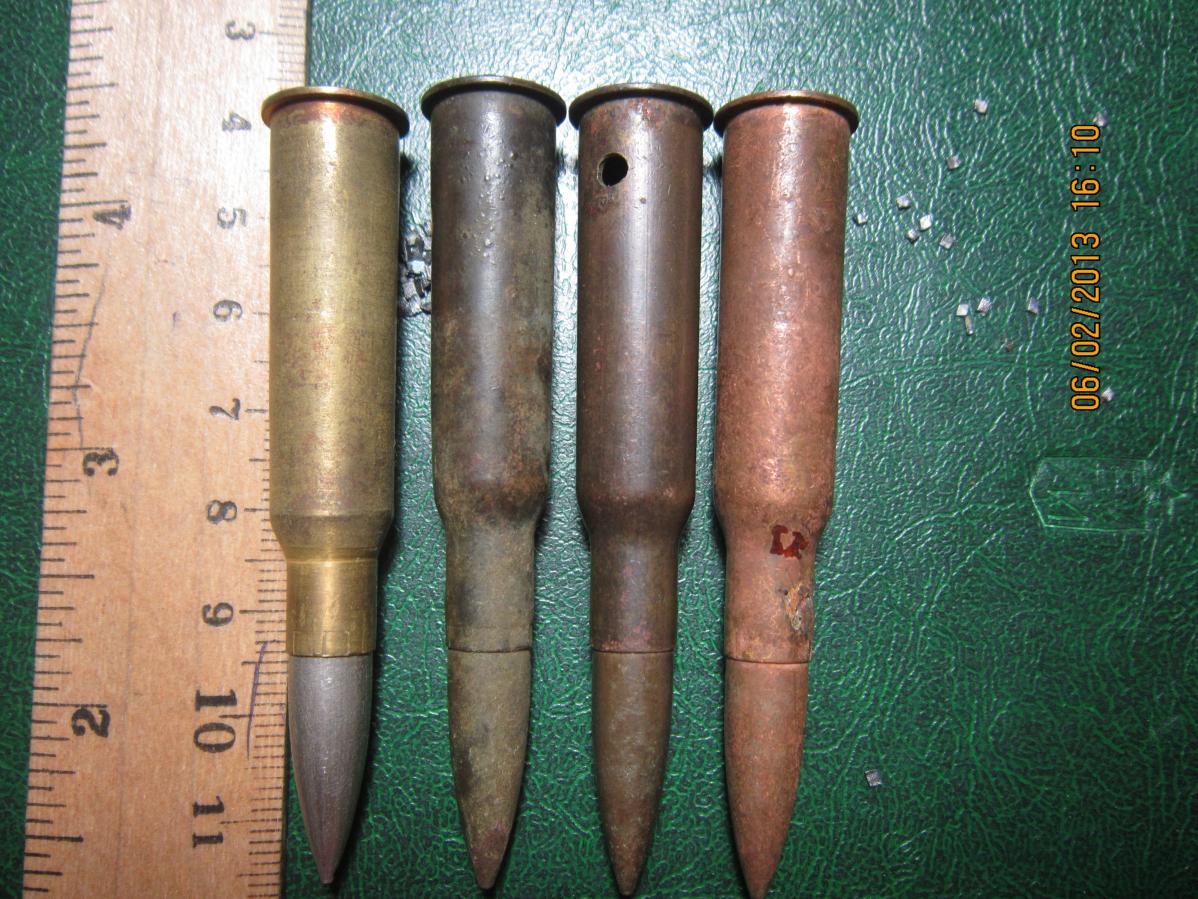

    В начале 1924 года ЛПЗ выпускает патроны обычной геометрии с клеймом Л 1-24(на фото 1слева),а затем Л 1-24,Л 2-24,Л 3-24 с удлиненными дульцами гильз.В 1925-дульца стандартные
    5 користувачам це сподобалось.

    Л 1-24(на фото 1слева) похоже на стреляную гильзу подутую по форме патронника...
