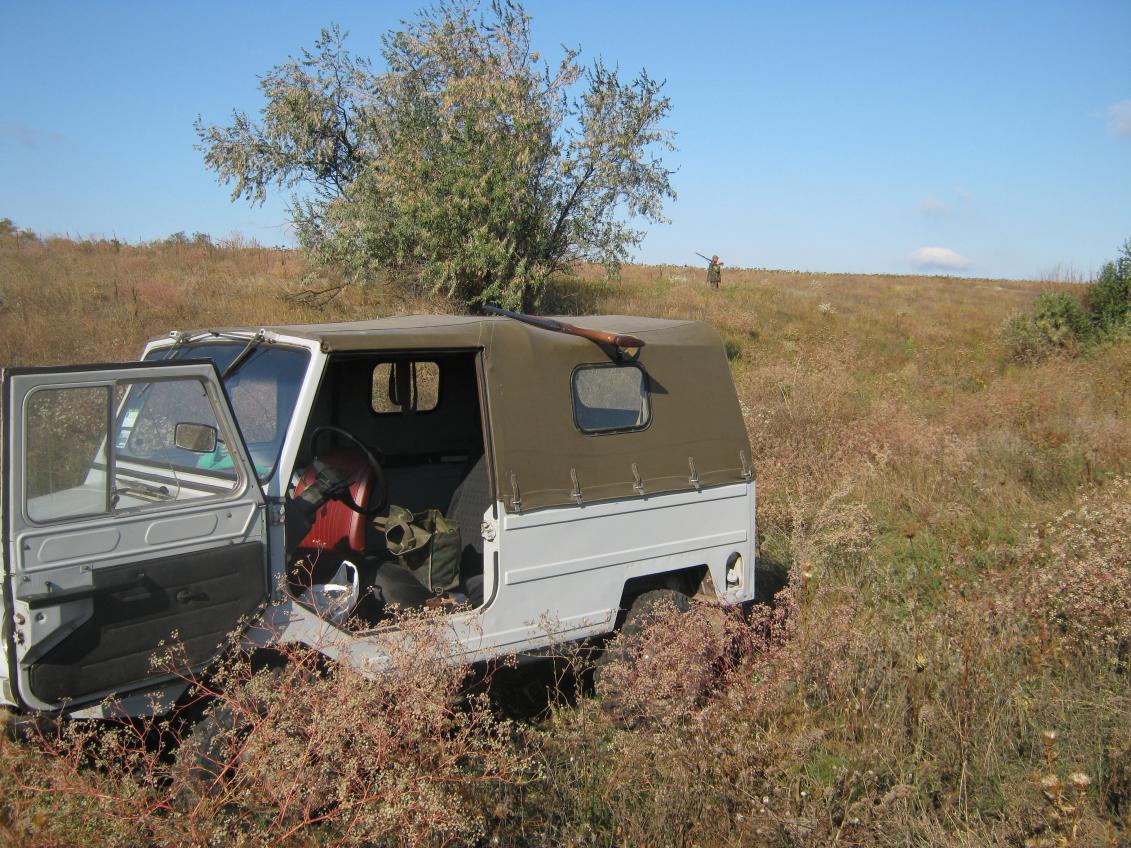

    Нормальный авто, для бездорожья.
    Сам эксплуатирую 3 год. Когда купил его за 350 баксов, то сверху по итогу положил еще 1000 баксов. Но это полностью новая ходовая, родная резина, перекрас и т.п.
    Эксплуатация только бездорожье - охота, иногда трасса подъехать по месту. Поверьте попробовав на какие горки он залазит, и с какой грязи вылазит, то полюбишь данный авто. Да ремонтировать его удовольствие не очень, но у меня есть к нему штатный механик, который все сделает. Профилактика осень, весна и в бой. Запчасти, надо знать у кого брать, а лучше купить второй под запчасти.

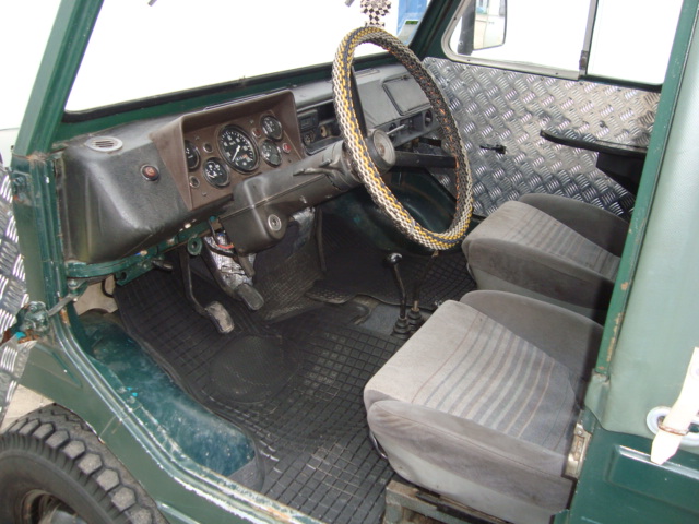

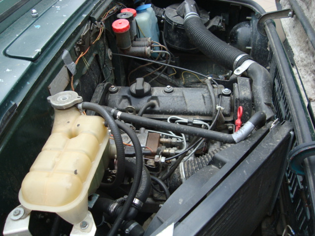

    и вот что получилось. есть печка, родная блокировка сзади. колеса поставил от мультикара, рисунок похож на Уаз. DSC07075.JPG P9080012.JPG
    Александр Грек, GINDENBURG, Wiking730 та 4 іншим подобається це.
  9. MAXI
    MAXI Feldwebel
    20
    30
    261
    УКРАЇНА КОВЕЛЬ

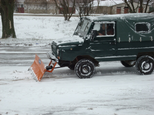

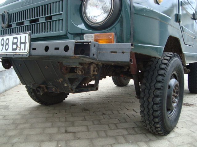

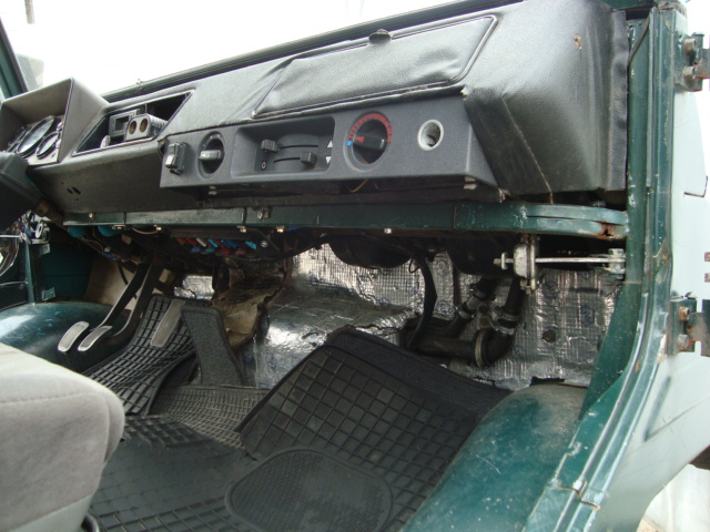

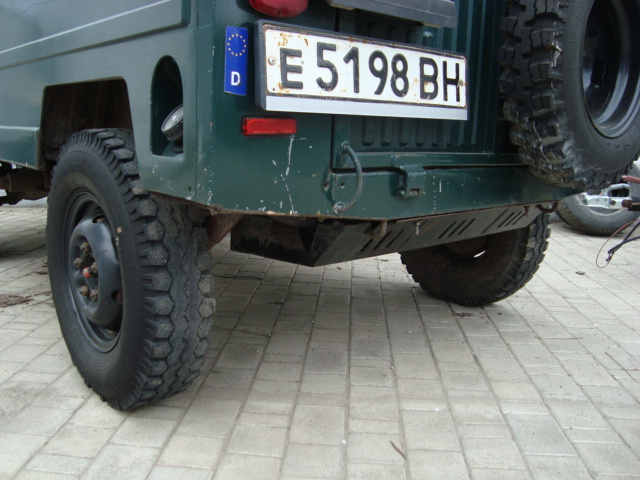

    защита двигателя и бака, радиатор с вентилятором, обратите внимание на печку-дует на ноги, стекла, как в любой машине. Лопату тоже сами делали. Цилиндр электро, вроде от кресла инвалидного, кнопка на панели. Сколько стала человеко/часов-неведомо. КПП уже успел загубить, пришлось купить запасную в обменный фонд. С недостатков явных вижу колесные диски, кривые, тоесть слабые по ступице, и все тут...
