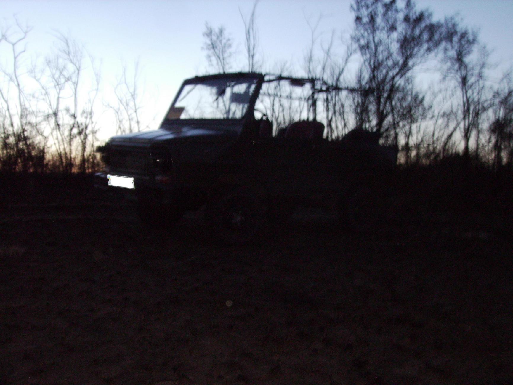

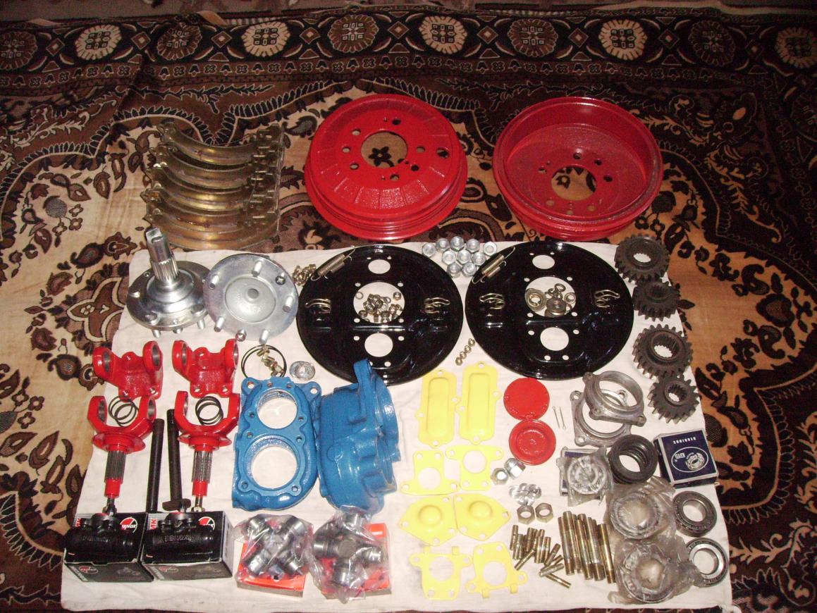

    Приобрел по весне. Засадить удалось только раз, ночью в болоте и по пьяне. Вопрос к Украинским камрадам- в продаже встречаются еще новые запчасти? Раздатки, коробки, мосты? Может кто в курсе?

    А запчастей на авторынке навалом. Были б деньги.

    У нас в городе видил полуразобранный Луаз на металлоприемке (полуразобранный - потому что хозяин приемки с него давал скручивать необходимые детали по 3.5 за кг.) поговорил с ним - это не единичный случай:) мое мнение: проблем с запчастями не должно быть

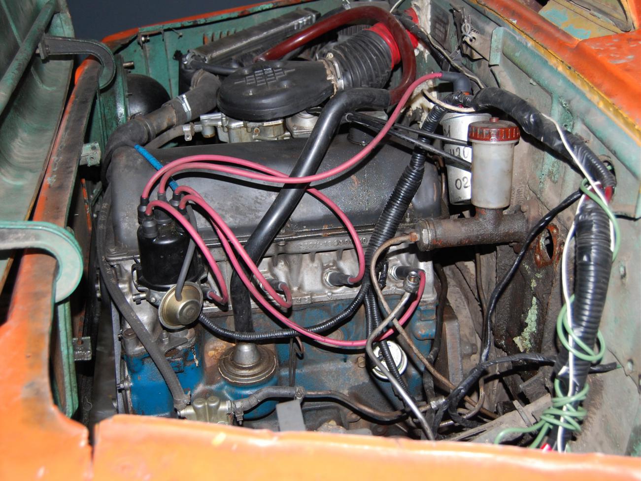

    На Луаз ставится двигло Жигуль-классика(по креплениям коробки он подходит,радиатор-на крепление жалюзей). У меня рекорд скорости-сотка(правда чуток самый не обосрался). В принципе кроме движка ниче мозг не гребло. Проходимость отличная,тяга на пониженой-пахать можно. Печка-гавно. Грузоподъемость-грузиш тонну,балансиры упираются в резиновые подушки и вперед. Был случай,имея куб керамзита в кузове тянул девятку. Ниче так...

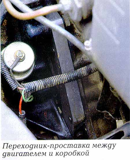

    С Жиговским двиглом полный привод? А переходник?
  17. Дядя_Ваня
    Дядя_Ваня Leutnant
    2.359
    Какой переходник? Коробка с раздаткой старая остается. На выдохе Луаз такие серийно клепал,у нас на районе одна подобная катаетцо...
  18. Подорожный
    Подорожный Oberleutnant
    А маховик-первичный вал КПП - фередо совпадают? А то блин я тогда сам себе царь могу быть(есть развалюшка одна, но время и гараж тоже)

    Ничего подобного, переходник-плита однозначно должна быть. Не вводите людей в заблуждение. Кроме того, хоть и Луцкий автозавод выпустил там партию таких машин, немного удлиннив морду, т.к. просто так радиатор не влазил перед движком, а сместить его в крыло никто, видимо, не догадался, но с таким движком машины долго не ходили, раздатка очень быстро выходила из строя, ВАЗовский движок, всё таки высокооборотистый. Не знаю точно, но вроде как неплохой альтернативой был движок с Таврии, ими также штатно оснастили партию ЛуАЗов. Но зная качество и ресурс этих изделий я от этой мысли тоже отказался. Ну а самым интересным вариантом оказалось оснащение ЛуАЗа малолитражны двигателем с иномарки. Не помню точно какой. Останавливал я как-то у нас в городе один такой ЛуАЗик, до этого я пару раз наблюдал как он очень тихо, без натужного рёва запорожского движка и при этом очень резво стартовал со светофоров, чем был не мало удивдлён:confused:. Потом, при ближайшем знакомстве с владельцем всё стало на свои места. Мужик мозговитым оказался, обосновывал мне почему один малолитровый движок с иномарки предпочтительней другого, по ходу поршня и по длинне шатуна, вобщем молодчага:smile_12:, внутри ообивку велюром произвёл, ДВД проигрыватель и прочий фарш. Кроме того, он оформил переоборудование через завод-изготовитель. Сам только мечтаю об этом. Да видимо, этим прийдётся уже заниматся новому владельцу моего Лупазика.:smile_5:

    Меняю сцепуху центровал ее обрезком жигулевского первичного вала. Какая плита? Замерьте габарит жигулевского 1,3 и волынки по креплениям коробки. А по оборотам-понимать надо,шо выше и джазу давать поменьше.

    Совпадают? Очень интересно. Сцепа тогда тоже Жигулёвская? Ну а с оборотами и ограничитель можно поставить.
    С Таврическими двигателями видел, но только 1.1. Должно хватить.

    УКРАЇНА КОВЕЛЬ
    тоже есть такой мобиль. В кутку лежит двигатель 1,4 дизель VW. плита переходная уже есть, планы зимой собрать в кучу, было бы время. На пожарный случай купил на запчасти еше одну, народ вез на металл за 2000 гривен
