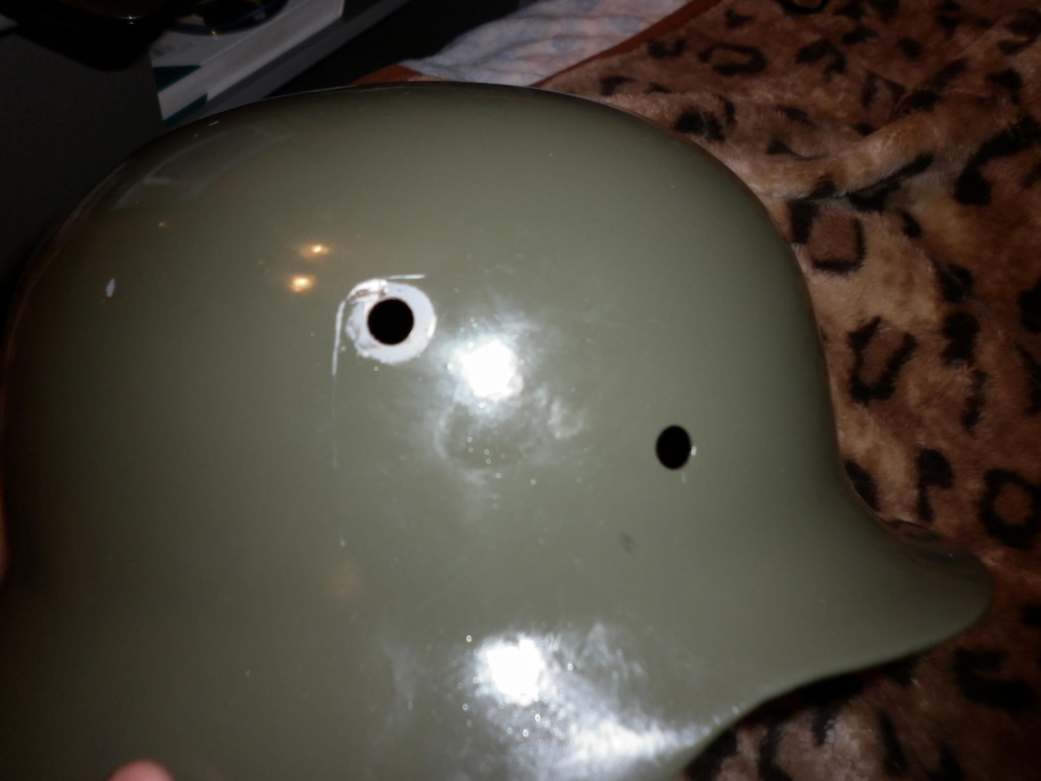

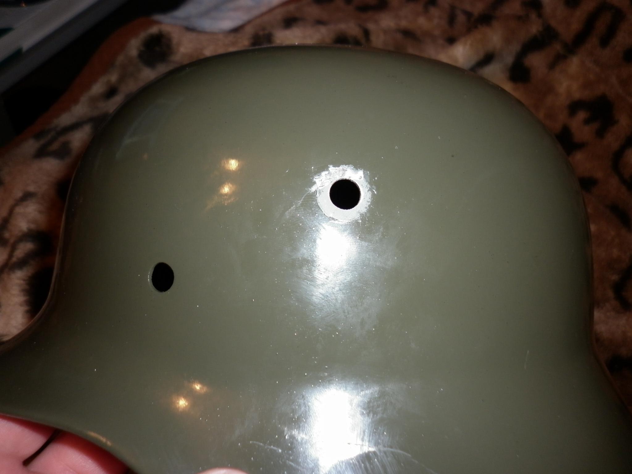

    помогите советом как востановить люверсы на каске ?

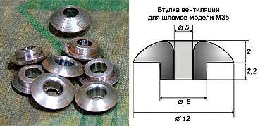

    Купить готовые ,или выточить самому.
    http://www.jurgen.ru/project/1_1/
    Если не удалось найти токаря, а нужны всего несколько штук, то можно сделать втулки из болтов М8 с головкой под ключ 13 мм. Однако без дрели и точила обойтись будет трудно. Берем болт М8, такой, на котором резьба нарезана не до конца. Сверлим в головке болта отверстие 4-5 мм. При помощи точила обдираем шестигранник и приблизительно обтачиваем сферу. Вставляем заготовку в патрон дрели и напильником доводим форму до нужных контуров. Обрезаем ножовкой обработанную головку болта, оставляя хвостик стержня длиной 2 мм. Процесс хлопотный, но если очень нужно, не слишком трудоемкий.

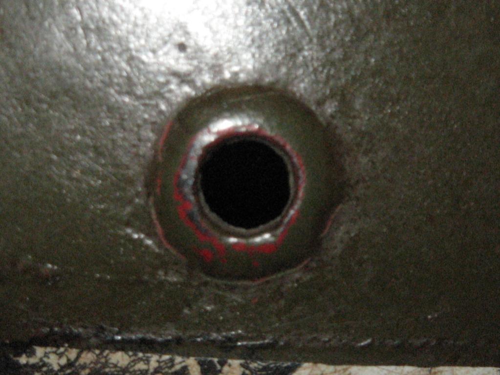

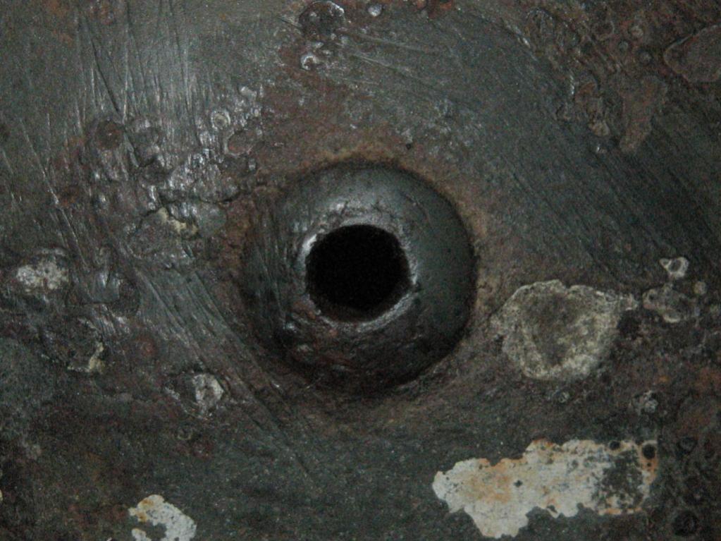

    С ссылкой не помогу - знания эти почерпнул из личного опыта "общения" с германскими шлемами. А вот пару фоток из своих запасов для сравнения пожалуйста
    1-я пр-ль Vereinigte Deutsche Nikelwerke (маркировка NS)
    2-я пр-ль Quist (маркировка Q).
    Как видите и диаметр отверстия и ширина полей люверса отличаються, к сожалению на фото не предано но и высота над поверхностью каски - разная. Отличия возможно и незначительны, но все же.... дают возможность опытному глазу отличить изделие одного производителя от другого.

    Я имел ввиду распространённый вариант вент.втулок(люверсы)на шлем М35.А за 5 копеек шайбочки эти варинты даже не расматриваются.А то, что к работе подход должен быть творческий,я полностью согласен.Максимально приближено к оригиналу и только так!
    Размеры и форма втулок использовавшихся при производстве шлемов имеют некоторые отличия , но наиболее изящной представляется форма и размеры представленные на фото (верхняя втулка на фотографии имеет некоторые отличия от остальных, однако тоже соответствует использовавшимся вариантам).
