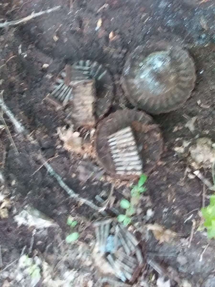

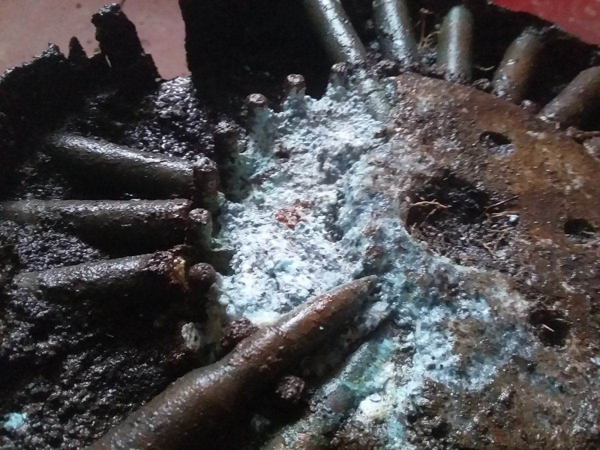

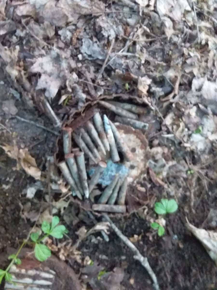

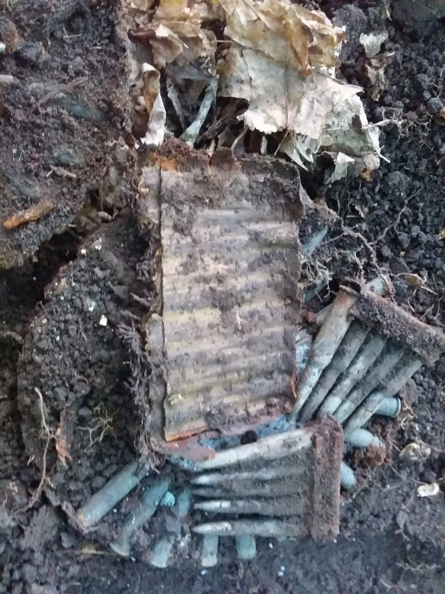

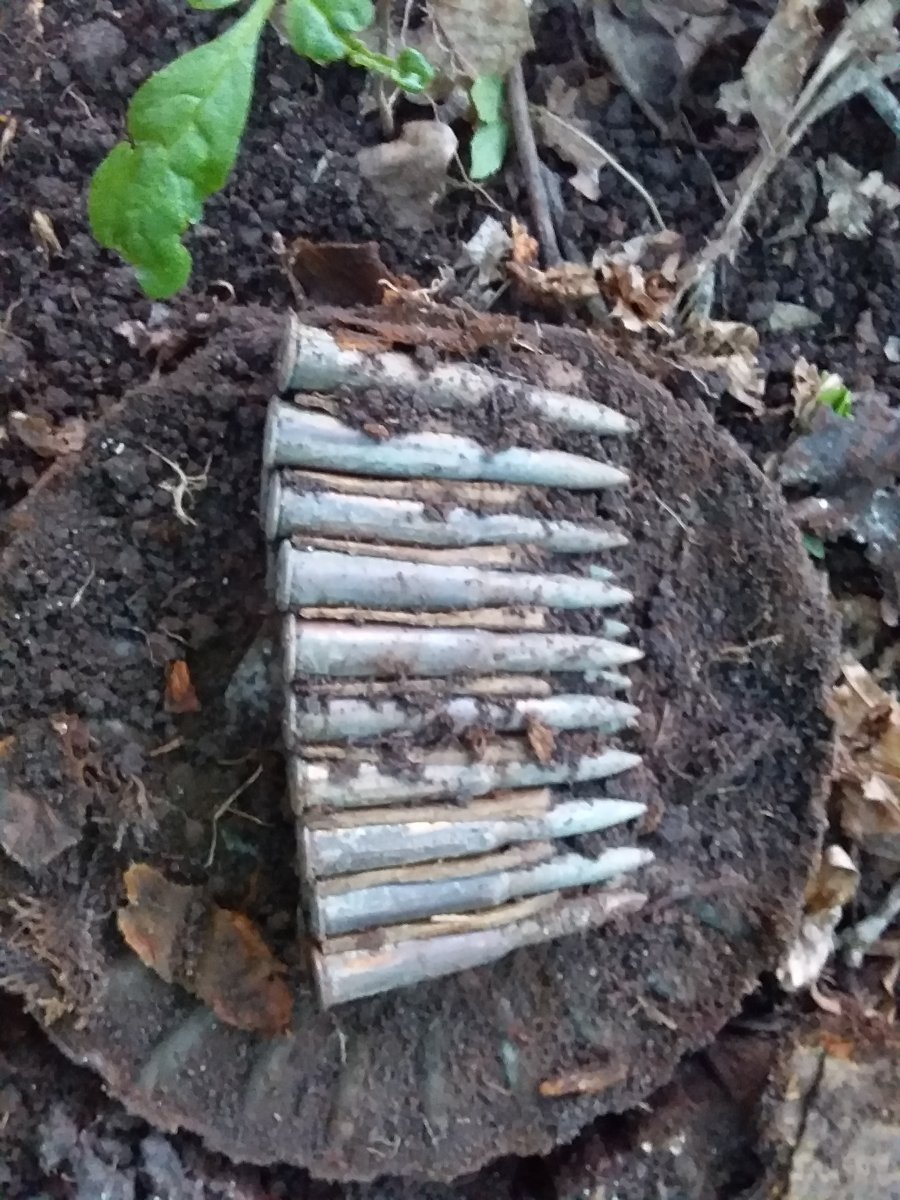

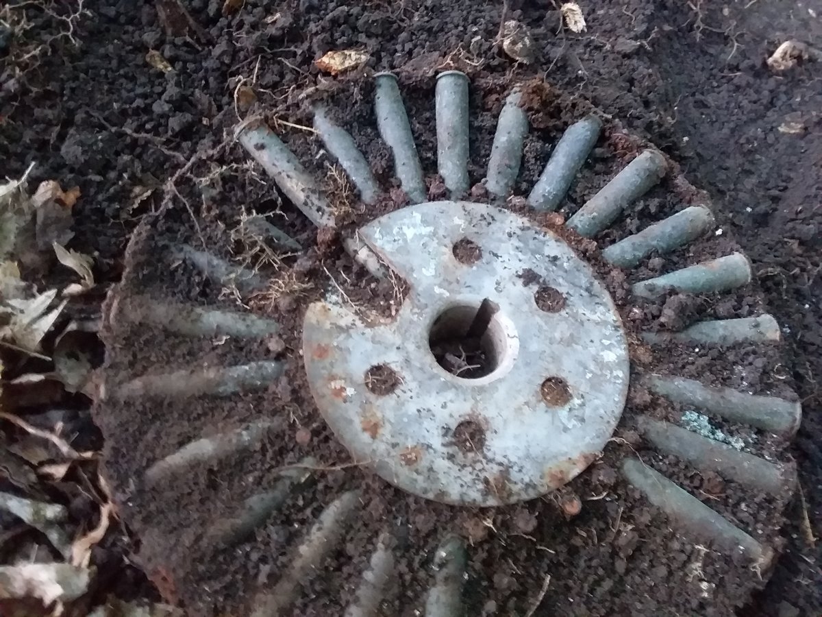

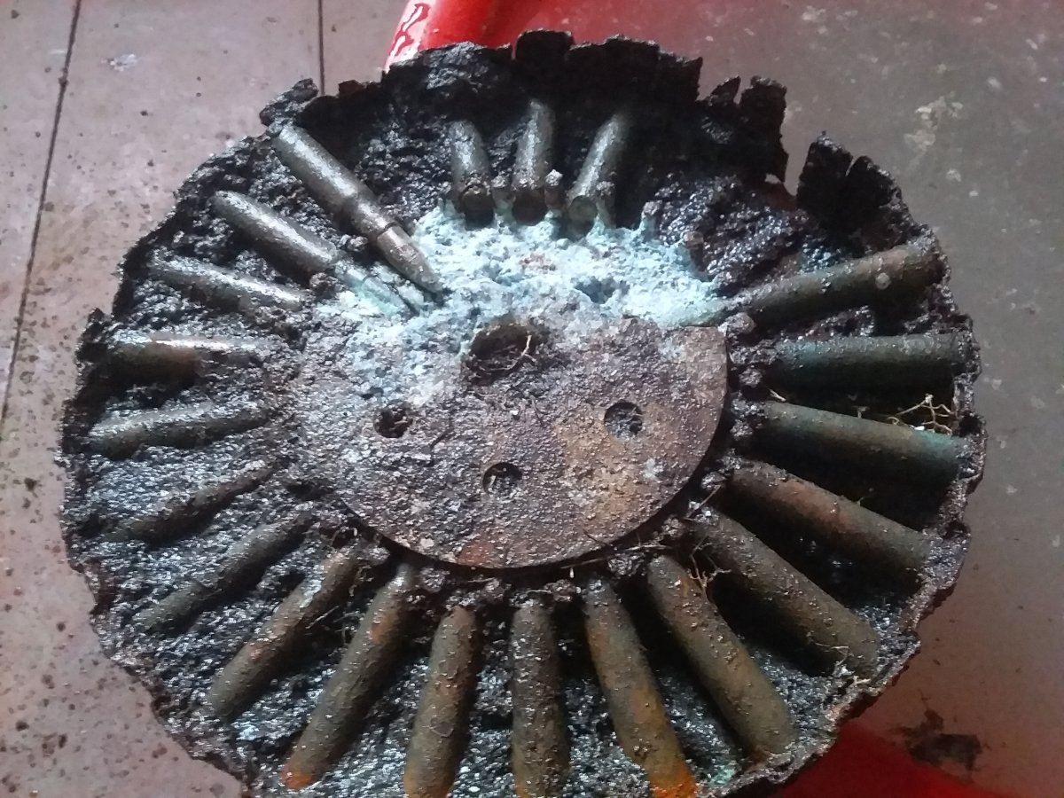

    Вітаю,прошу знавців у допомозі зі знайденим девайсом ,а саме як адекватно розпакувати диски без втрат,а також як правильно деактивувати патрони,
    механізми мабуть закисли в смерть,не провернуться,а патрони просто так не виймеш хіба що з виламаними кулями...
    практики в реставрації даних девайсів - 100%
    і чи є попит на дані речі , чи є сенс витрачати час ?
    в бумазі і планках патрони на вигляд ніби 3х лінійка

    Здравствуйте.1.На каждый товар есть свой покупатель.2.Если вы любите милитарию,то однозначно стоит повозиться с очисткой.3.Очистите от грязи,а потом окуните на недельку в соляру,каждый день доставайте,обстукивайте и очищайте от отмокшей ржи и грязи.4.Деактивация патронов: https://reibert.info/threads/ochistka-i-deaktivacija-patron.270451/ Снимите донце хорошо сохранившегося патрона,потому что льюисы производились под разные патроны:https://ru.wikipedia.org/wiki/Пулемёт_Льюиса
    Патрон .303 British
    .30-06 Springfield
    7,62×54 мм R

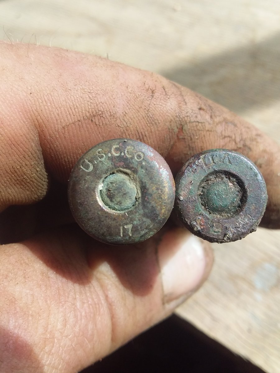

    патрони спринфілд

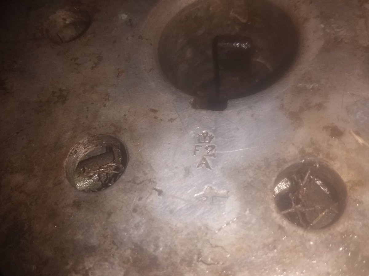

    підскажіть,або ж направте на інформацію ,як працює механізм заряджання магазина,що його блокує або ж навпаки розблоковує,
    буду вдячний за допомогу...

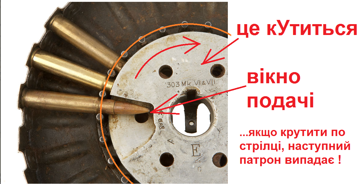

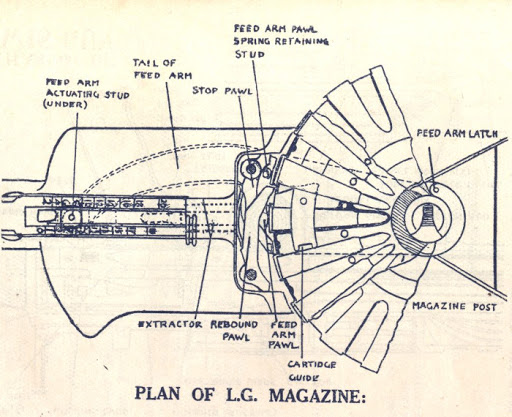

    ...треба легенько простукувати та лити розріджувач, на кшталт ВД-40
    центральний барабан (той, що не іржавий) повинен крутитися відносно самОго корпусу магазина (диску).
    там вИдно вікно для подАчі татронів на лотОк кулемета (і мабуть один/перший патрон вИпав)

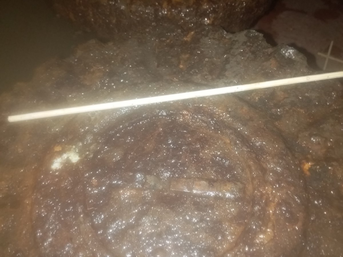

    100 років ,час нікого не жаліє 20200514_191047[1].jpg 20200514_191047[1].jpg 20200514_191111[1].jpg 20200514_191138[1].jpg 20200514_191111[1].jpg 20200514_191138[1].jpg
