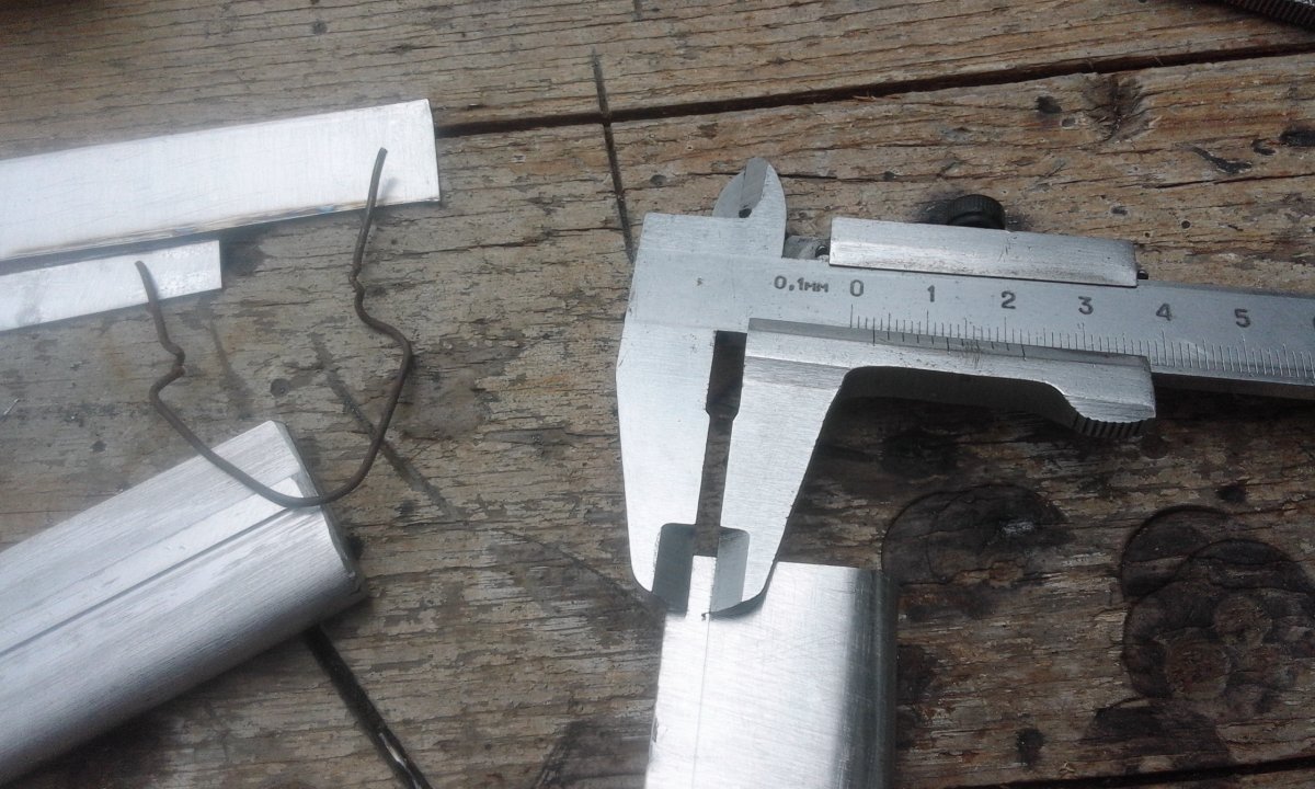

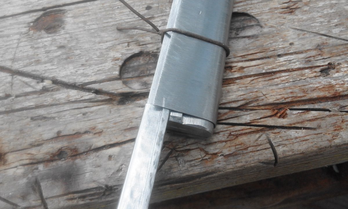

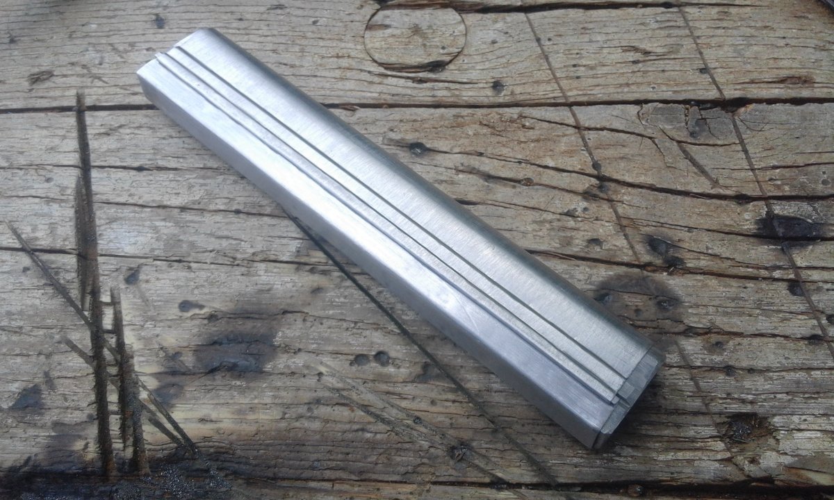

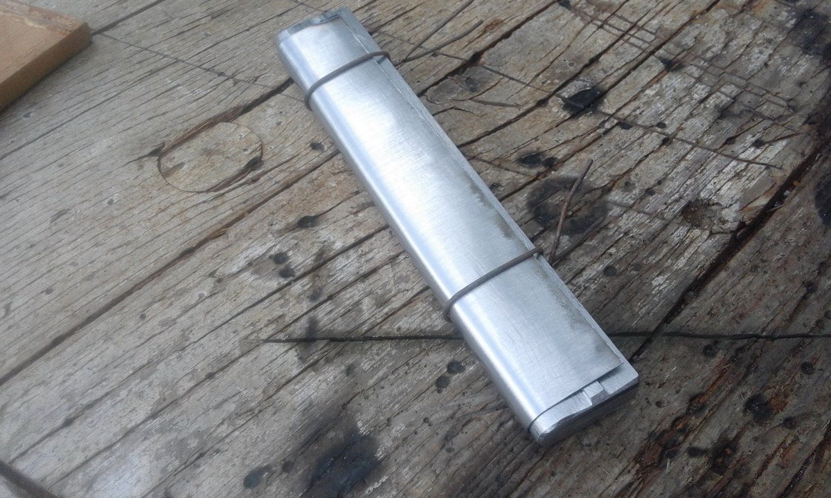

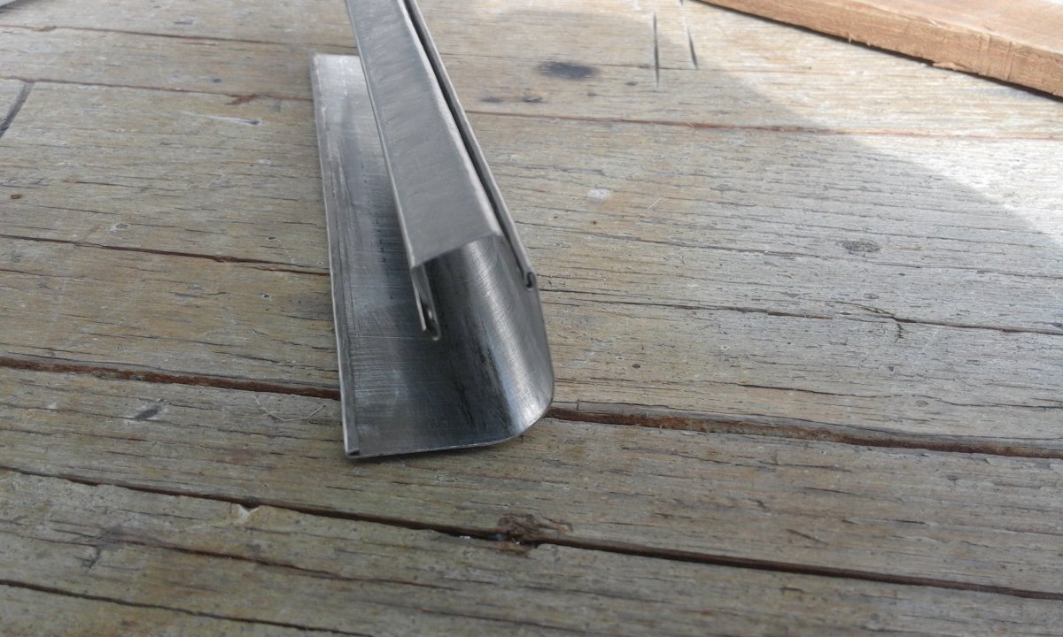

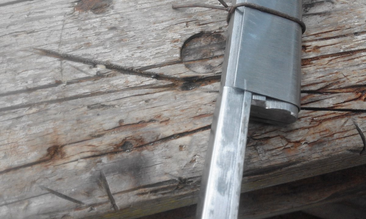

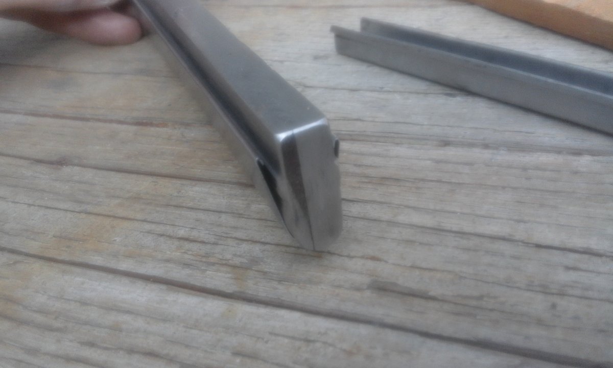

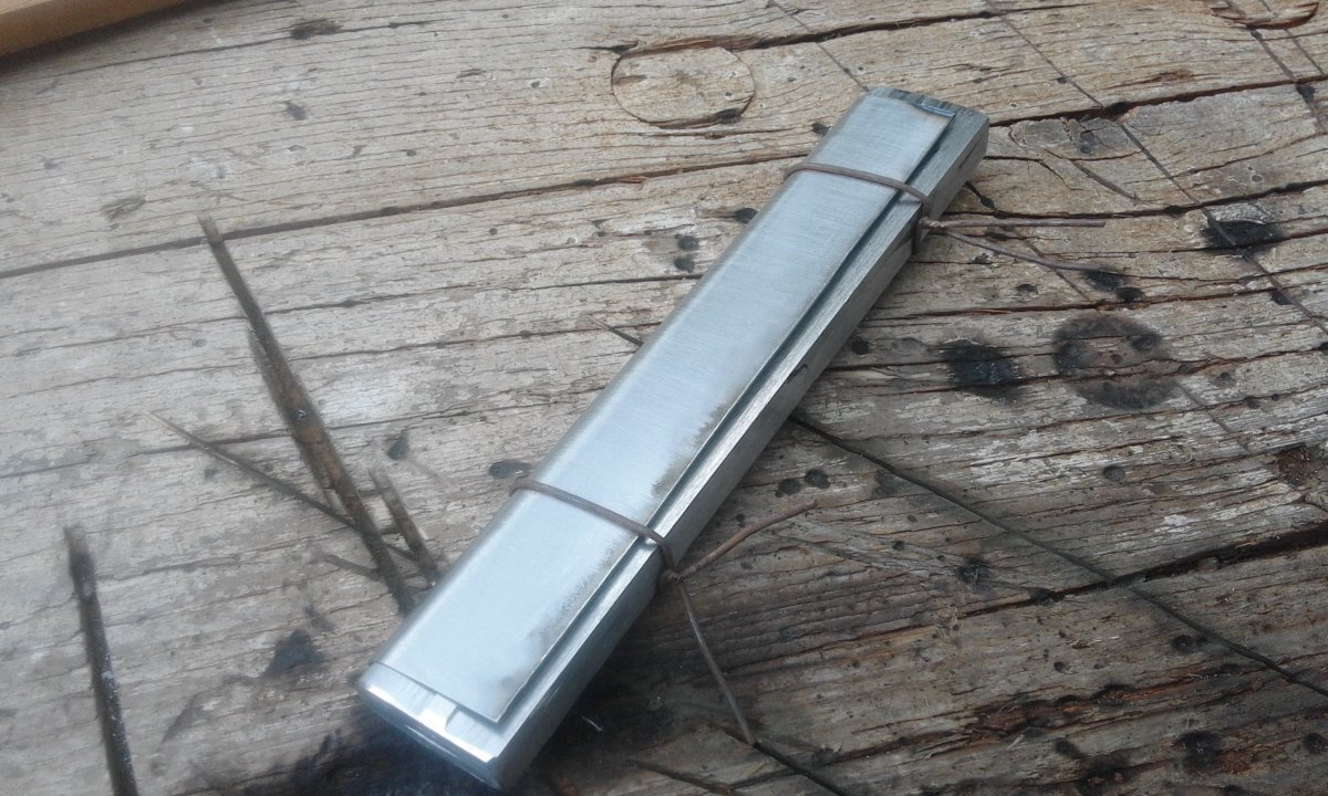

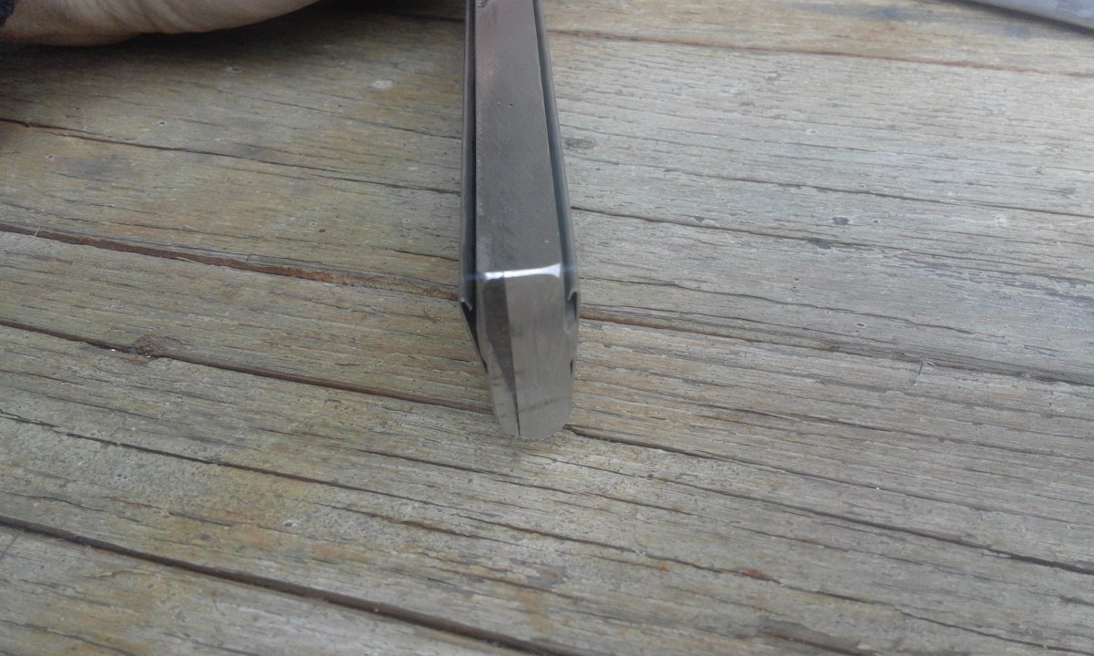

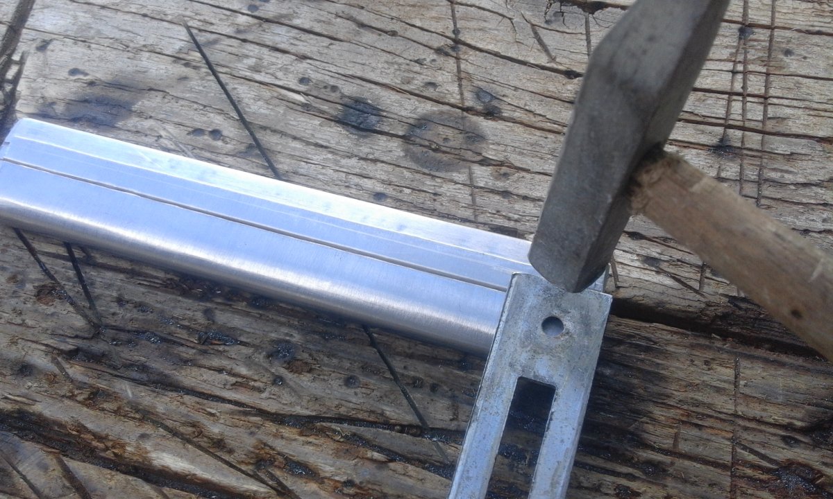

    Щільно притиснув заготовку по оправці і прикрутив в двох місцях дротом. По переду дуже важливий вимір і зайвий міліметр тут не потрібен. Замір повинен бути точним. Якщо хтось думає що переверне заготовку не зрушивши оправлення, той помиляється. Напівкругла форма підступна.

    Приложив потрібною стороною в потрібному місці задню стінку до передної заготовки. Це і буде лінія згину. Відмітив з кожної сторони.

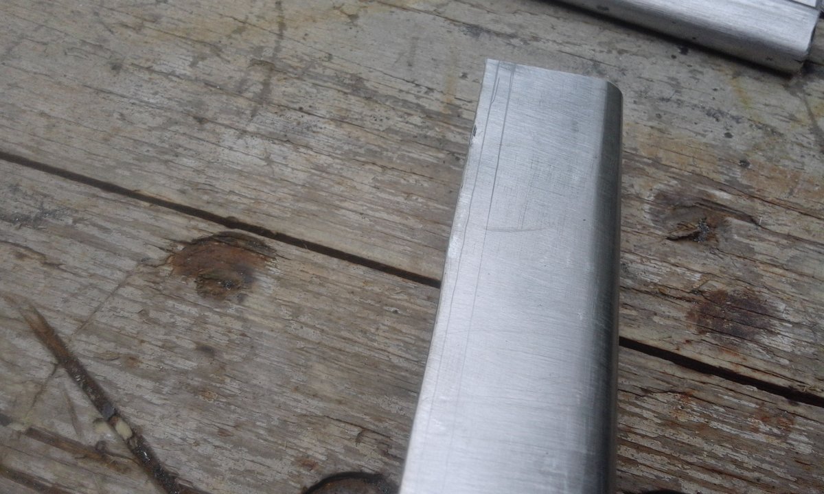

    663 ✠ Moderator
    17
    7.598
    Україна.

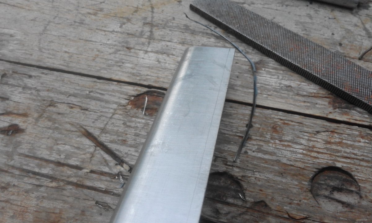

    Скинув дріт, він вже не потрібен. Намалював лінії зину по відмітинах.

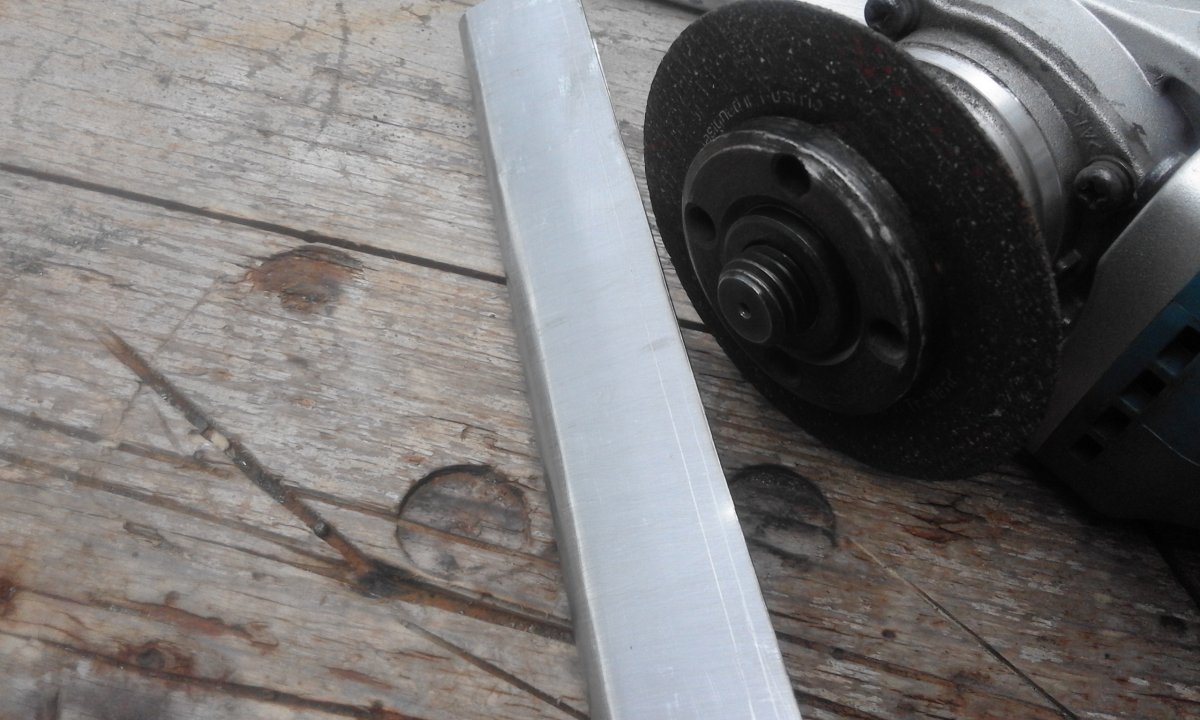

  4. 663
    663 ✠ Moderator
    17
    7.598
    Україна.

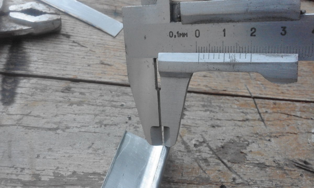

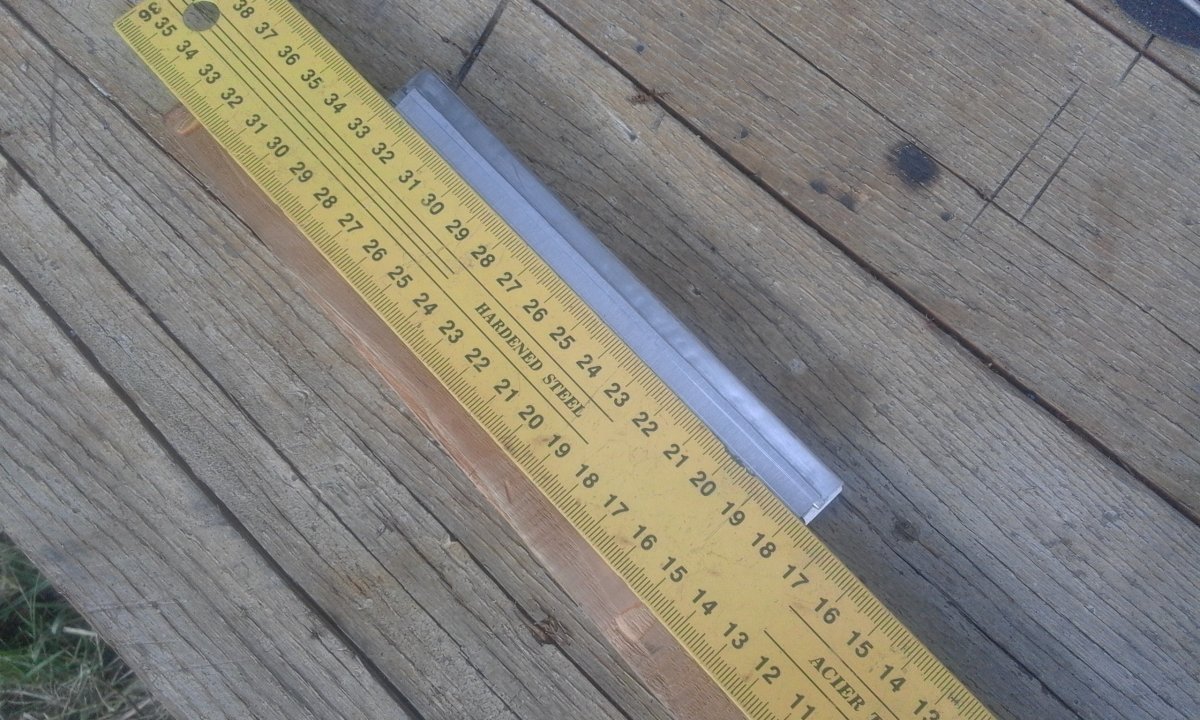

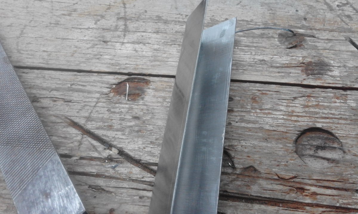

    Зазначив загин, в даному випадки 3мм. на всяк випадок. Потім трохи зніму зайвого. В даний момент не знав скільки металу піде на сам загин. Зазначив лінію і відрізав зайве.
    ALEKS81, Andrej.An86, RIHARD 77 та ще 1-му подобається це.
  5. 663
    663 ✠ Moderator
    17
    7.598
    Україна.

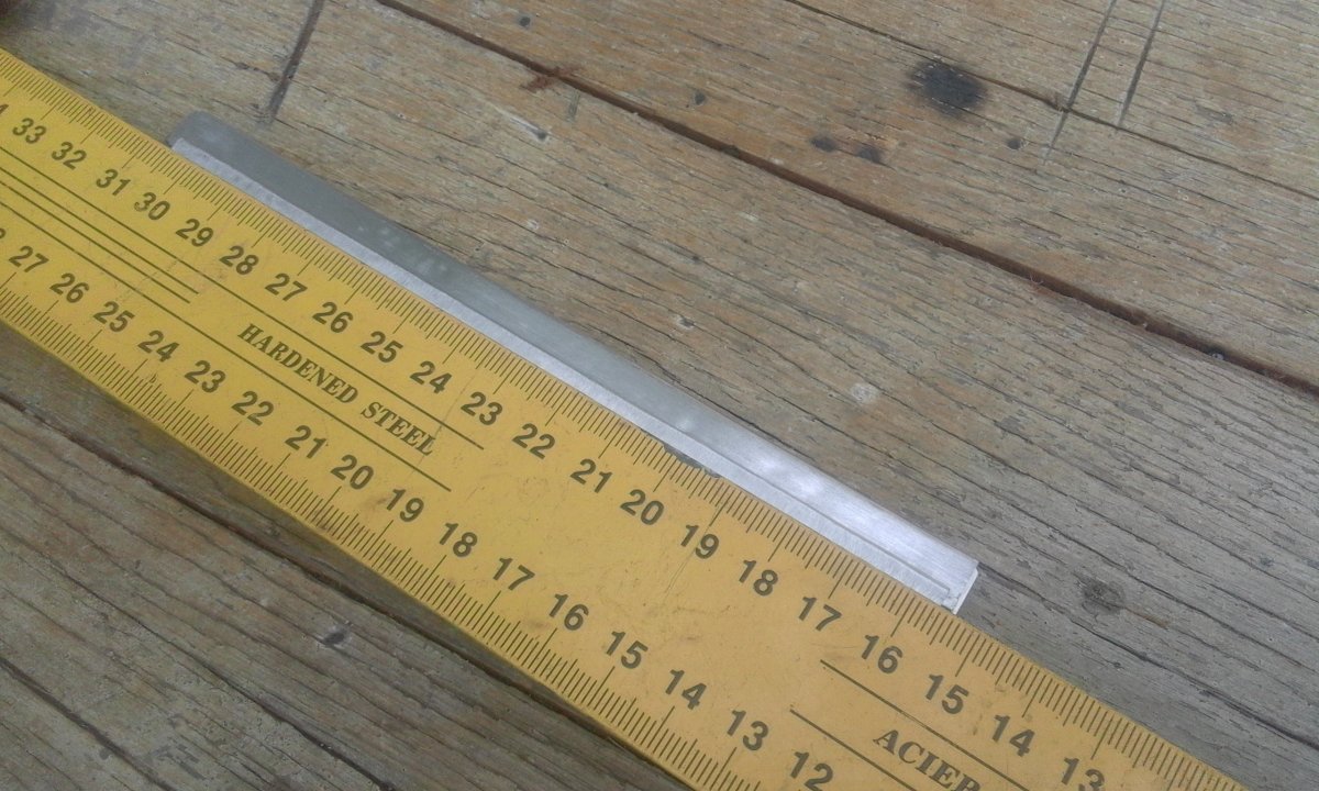

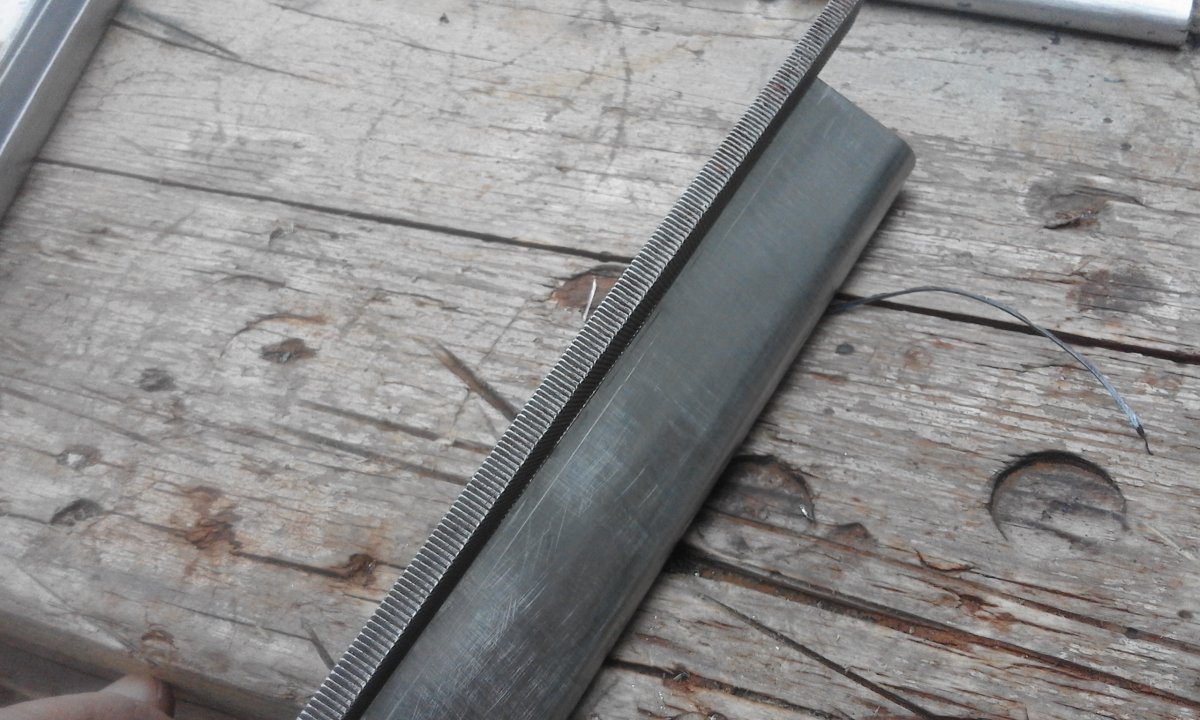

    Після кожного різу очищаю місця різу напильником, пальці цілі та лінія рівніша.

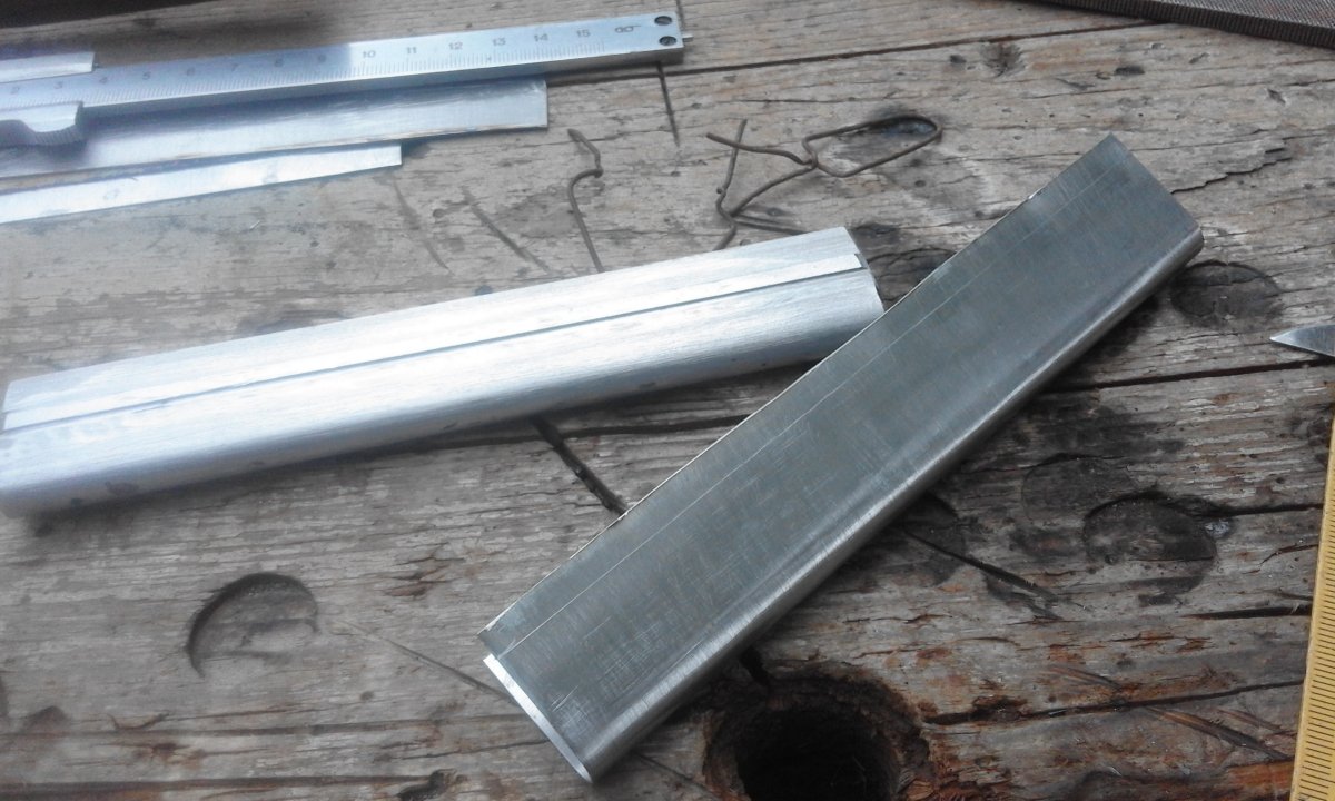

  7. 663
    663 ✠ Moderator
    17
    7.598
    Україна.

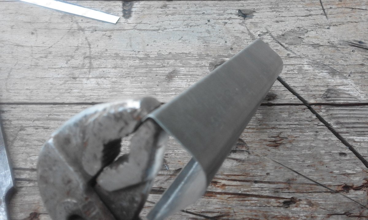

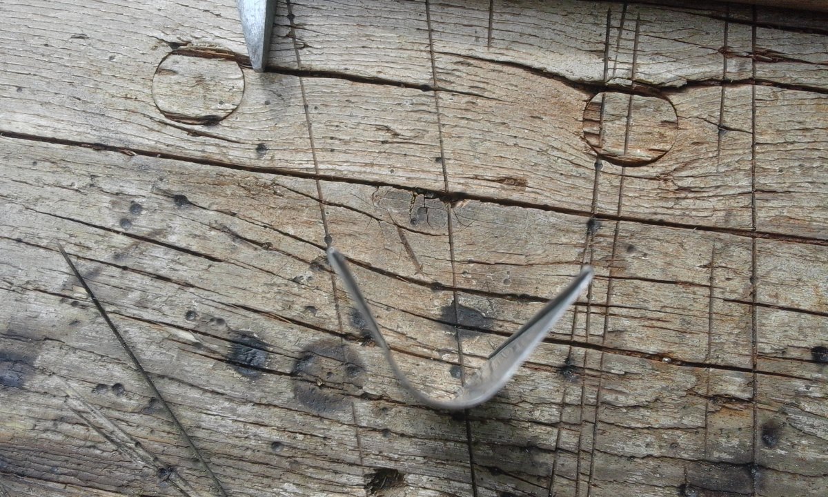

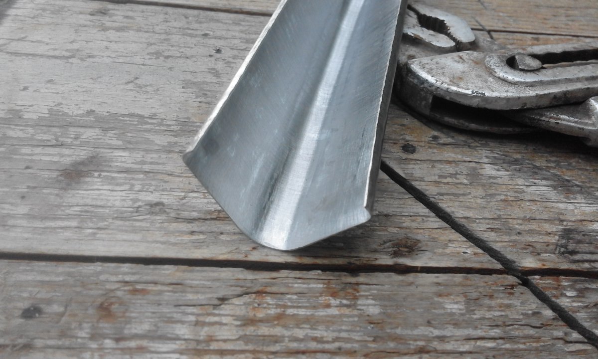

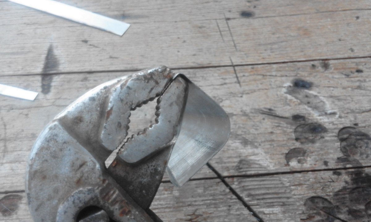

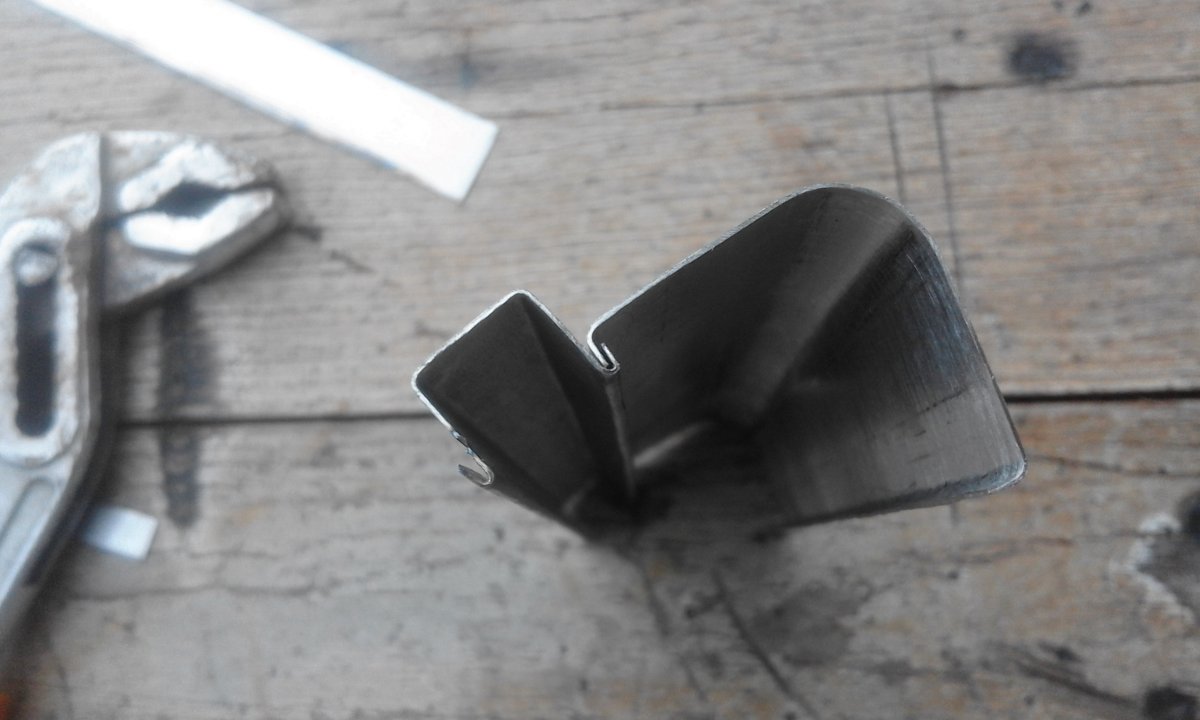

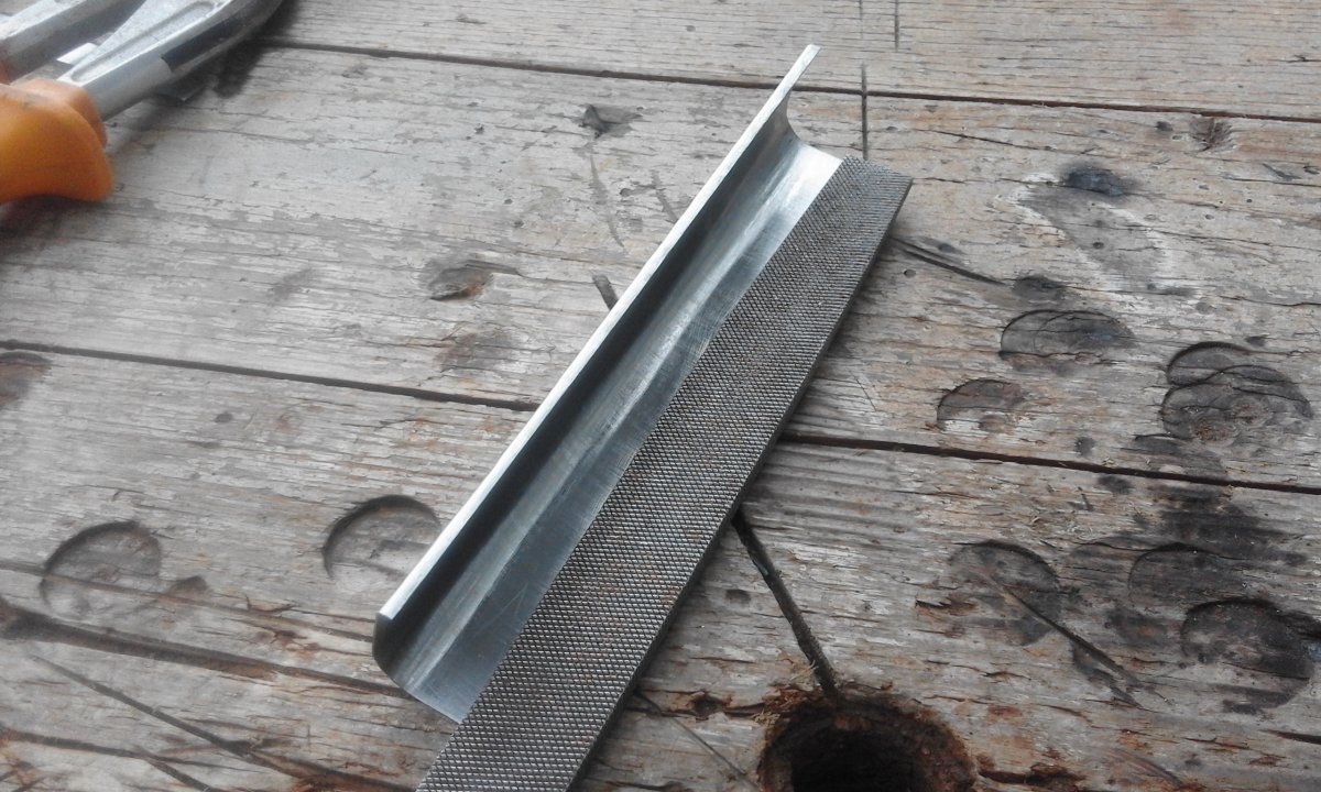

    Розігнув заготовку для зручності в подальшій работі. Розгинав до певного стану. (Після загину потрібних форм все стане на своє місце, так як прораховано. Загини вже вольностей не допустять). Плоскогубцями зігнув до скільки дозволив кут. Далі чиканка. Вийшла відмінна заготовка під карбування.
  8. 663
    663 ✠ Moderator
    17
    7.598
    Україна.

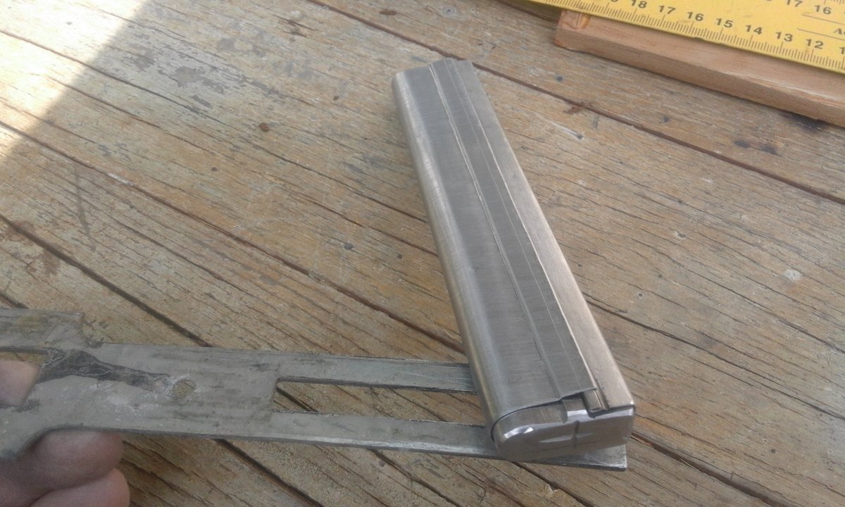

    Зробив примірку зєднання. Получився 1мм лишній по любому. Відміряв,відмалював, відрізав,зачистив та зробив примірку по новій. Тепер все у нормі.

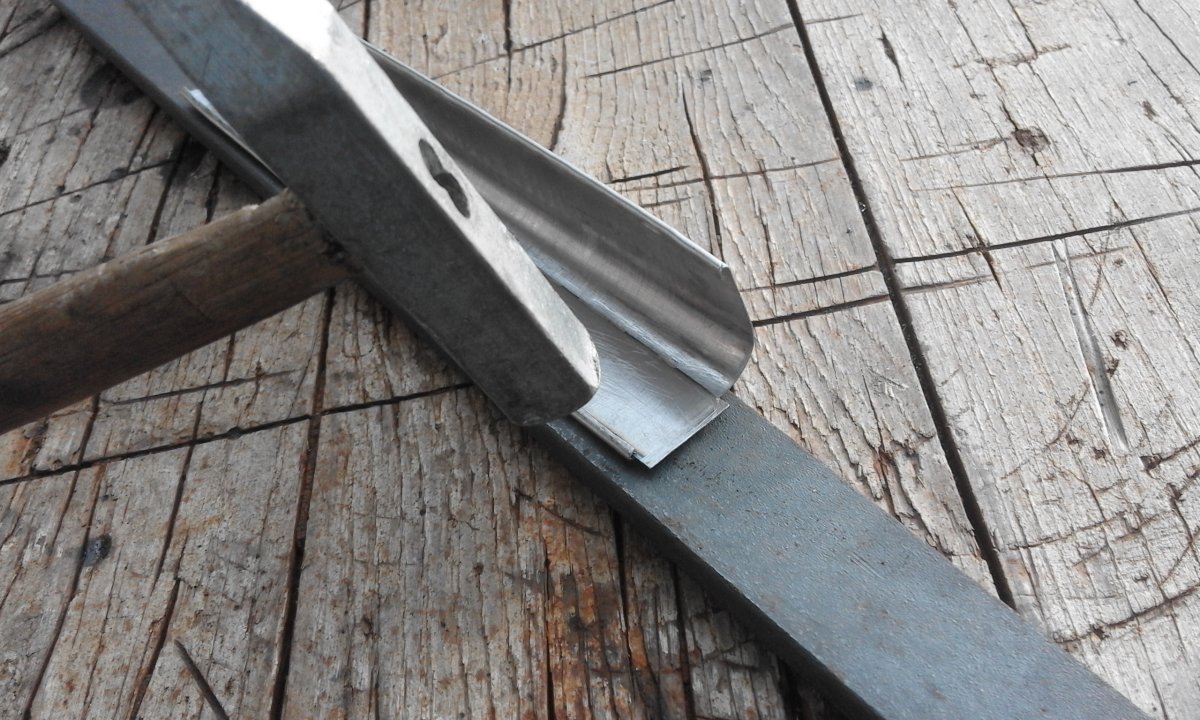

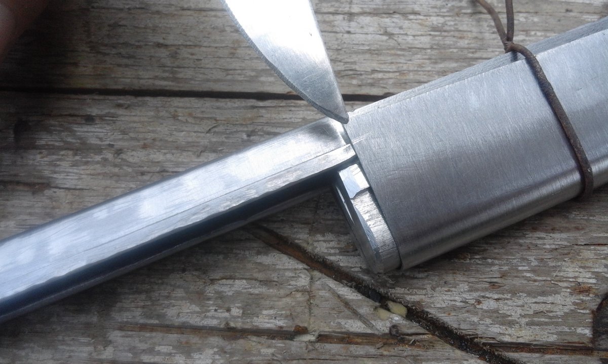

    Підклав пластинку в місце згину і молоточком щільно по пластинці прочиканив з'єднання. Поверхня молоточка бажано що б була гладкою. Всякі дефекти на молотку можуть відбиватися на роботі, це не потрібно.

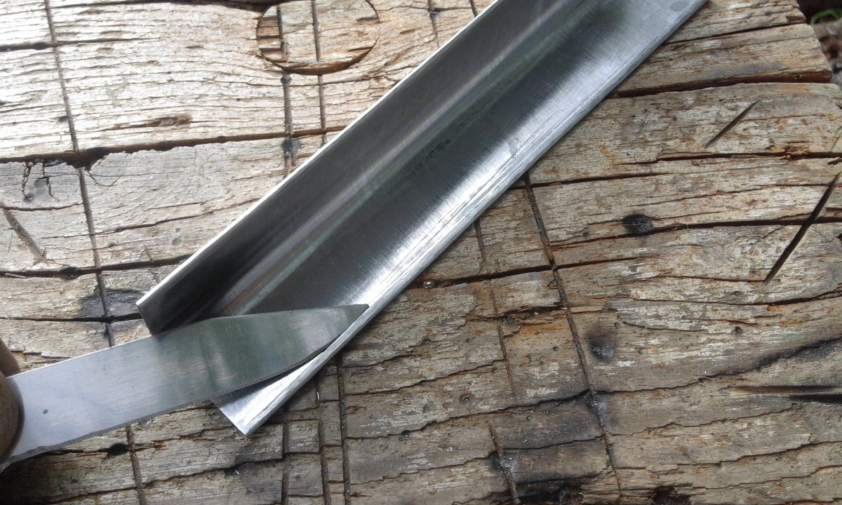

    663 ✠ Moderator
    17
    7.598
    Україна.

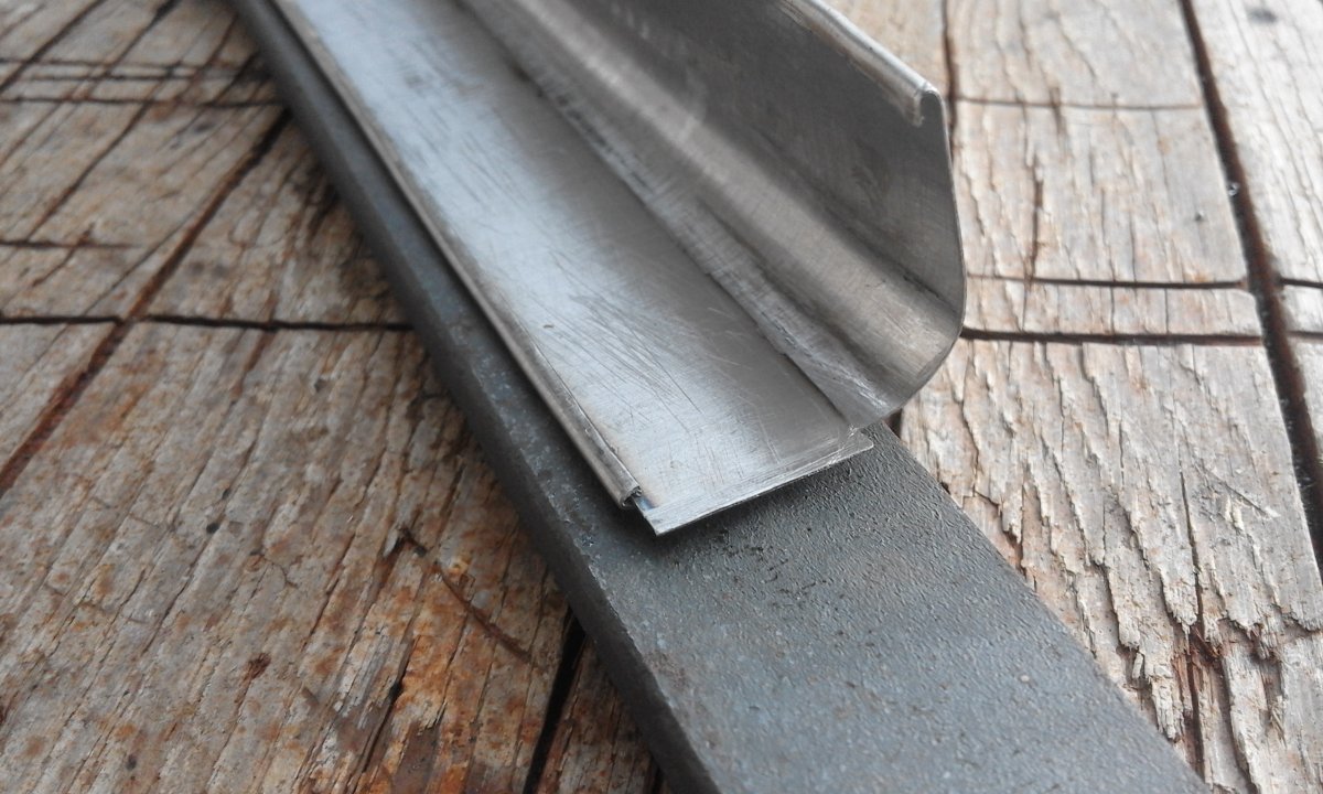

    Відігнув трохи чиканку ножем, поправив пластиною, шліфанув наждачкою. Підготував для гарної посадки під відповідну заготовку. Хороший росклеп спочатку робиться на пластинці для того що б вийшов хороший кут. Це вже сформований кут виходить, що при карбуванні потім не зрушиться нікуди.
    Розгинаю потім трохи для хорошого входу відповідного загину. Якщо не сформувати спочатку на пластині загин то він буде півколом і зачеканиться потім в непередбачувану сторону (якось так).

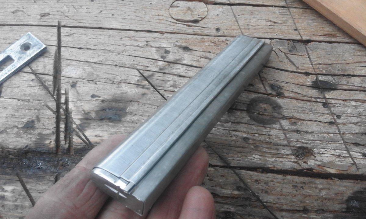

    663 ✠ Moderator
    17
    7.598
    Україна.

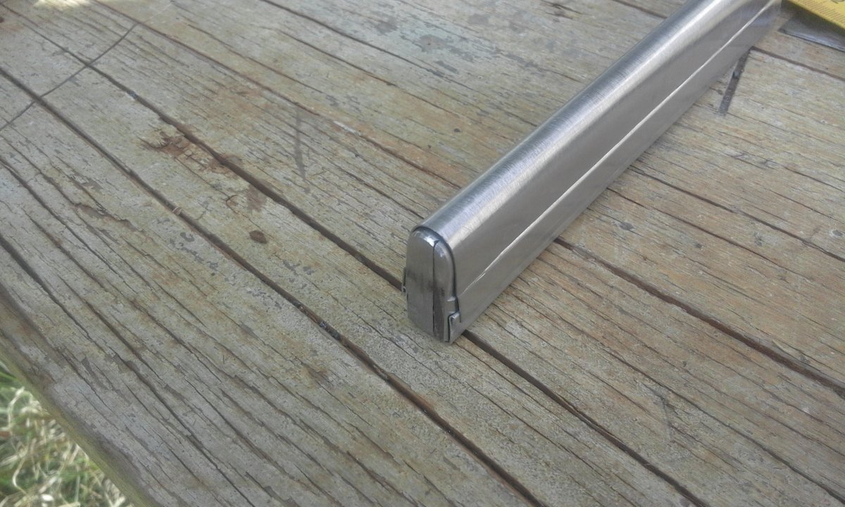

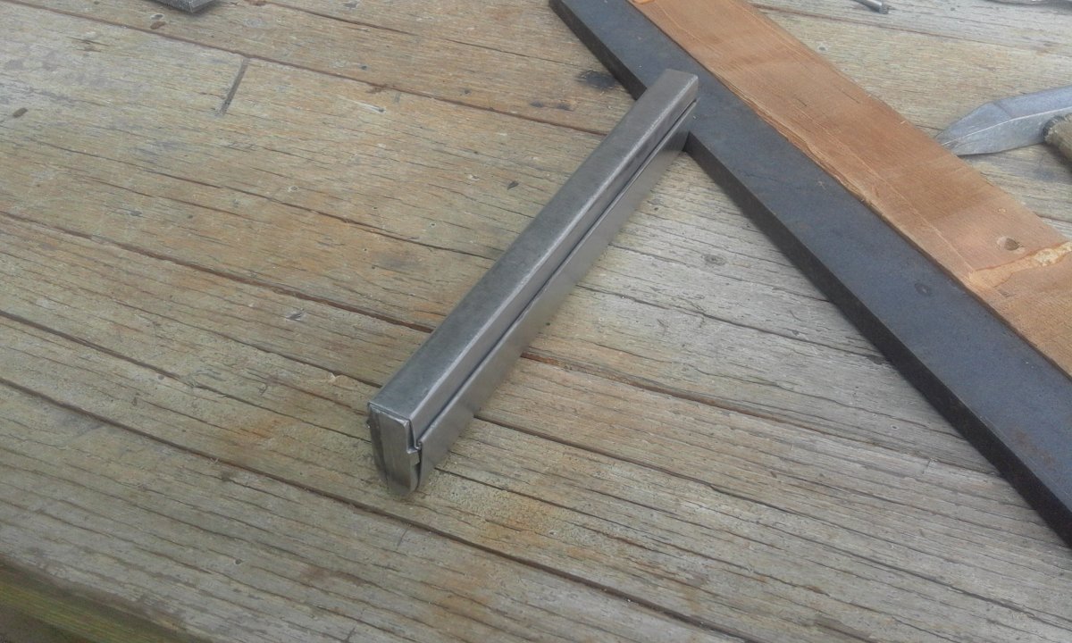

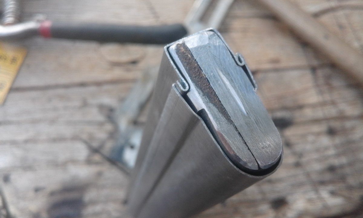

    Після всіх робіт над загинами, все виглядало ось так. Зєднання не погане.

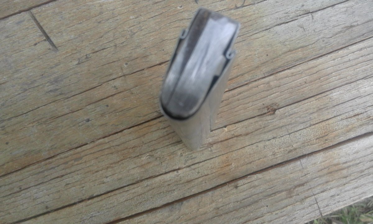

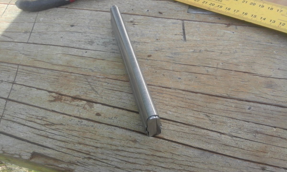

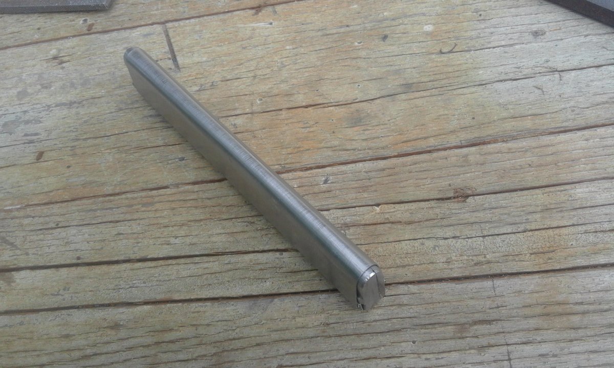

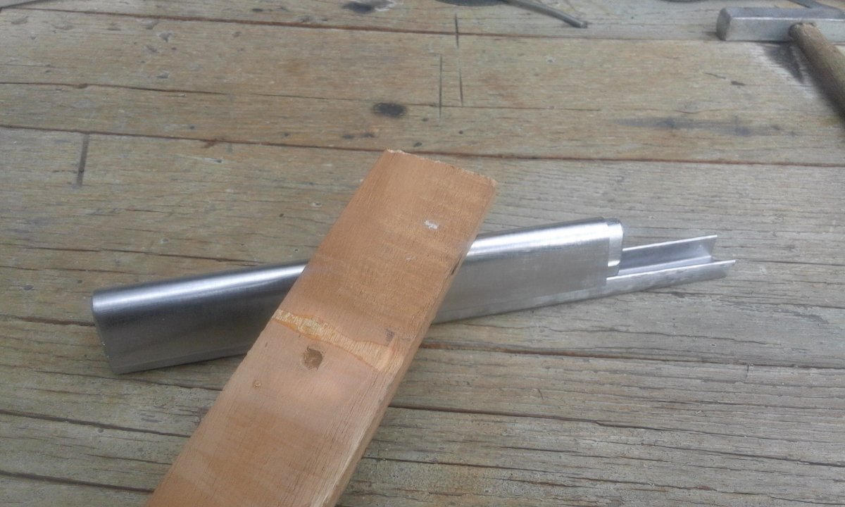

    Обігнув руками заготовку по оправці і дощечкою знову ж простукав по напівкруглій частині. Все підігнано за місцем.

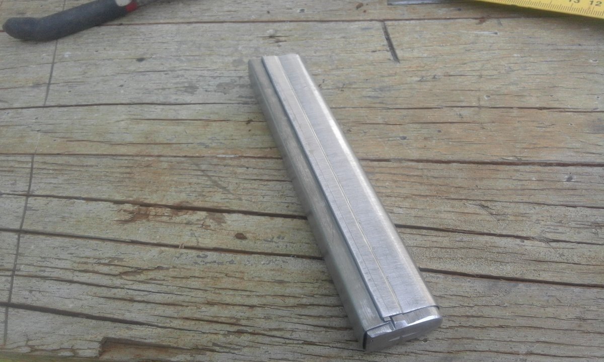

  14. 663
    663 ✠ Moderator
    17
    7.598
    Україна.

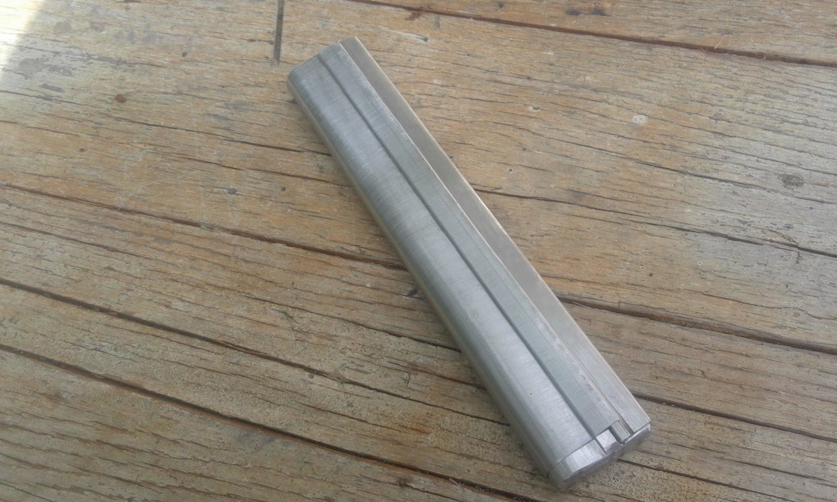

    Я старался. Делаю из жести так как нет фрезера и мой старенький магазин был из жести.
    scirocco подобається це.

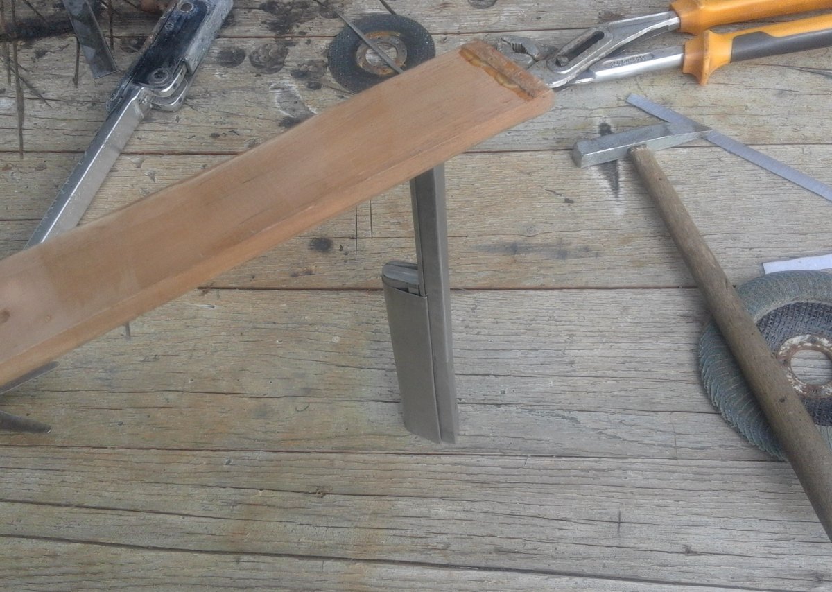

  15. 663
    663 ✠ Moderator
    17
    7.598
    Україна.

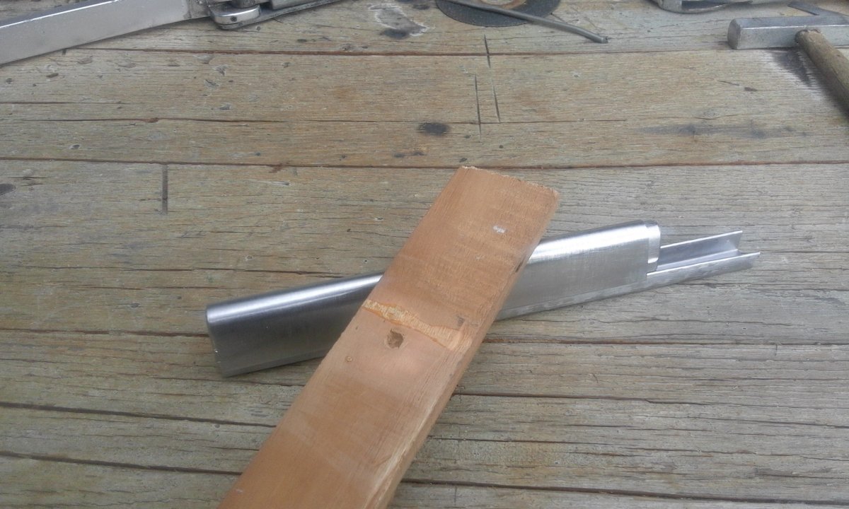

    Момент істини.
    Поставив передню заготівку магазину на оправку і вставив загин в загин задню частину магазину. Поставив з верху дощечку і по чуть чуть став забивати. Справа рухається, але скрипить.
  16. 663
    663 ✠ Moderator
    17
    7.598
    Україна.
    Щоб діло краще йшло, час від часу простукував дощинкою по округлій частині. Робота йшла яж співала.
  17. 663
    663 ✠ Moderator
    17
    7.598
    Україна.

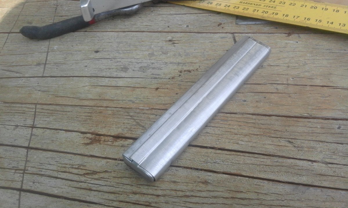

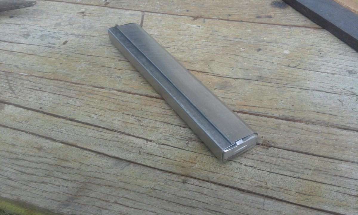

    Зібрав заготовки в одне ціле. Чим ближче до фінішу тим веселіше працюється.
    scirocco, ALEKS81, Andrej.An86 та 3 іншим подобається це.

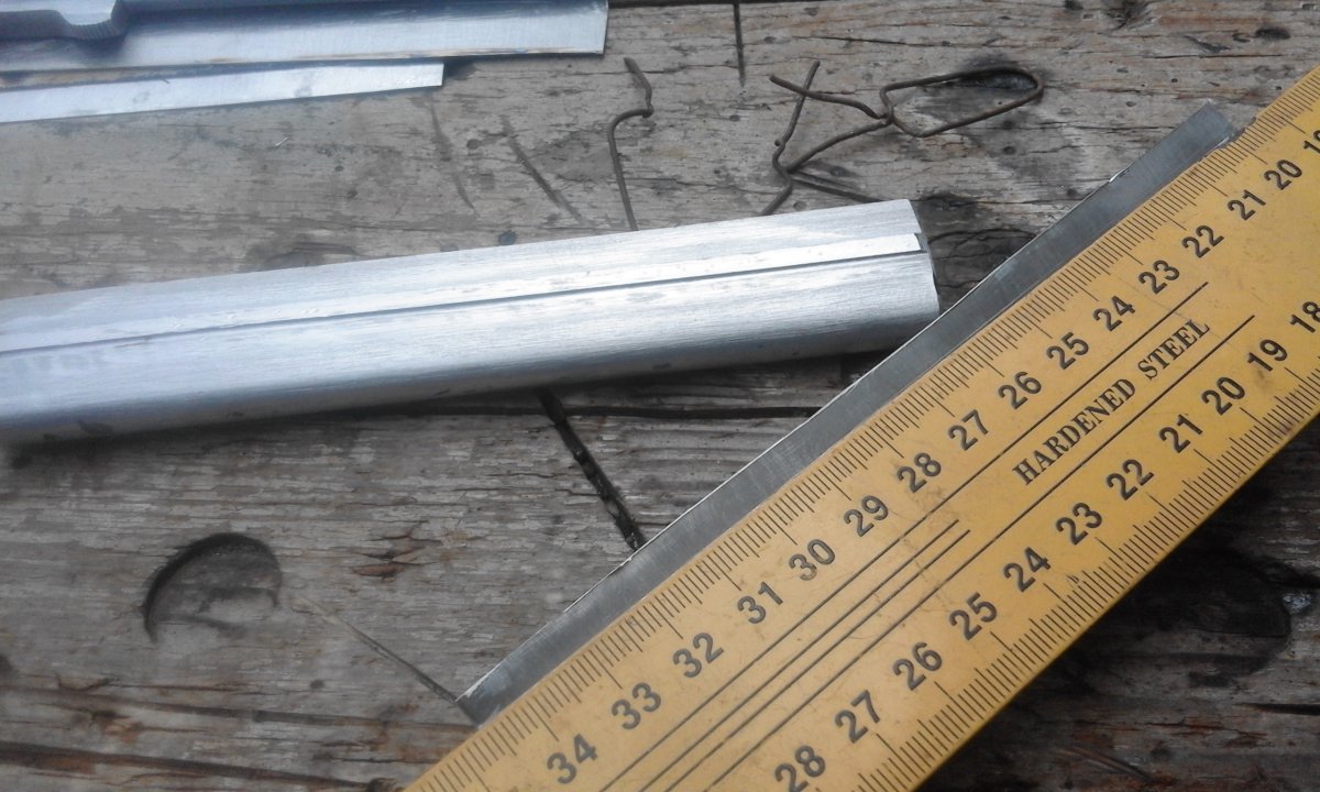

    Розрахував і накреслив лінії. Хоча і розраховувати нічого, все показала сама оправка і заготовка .

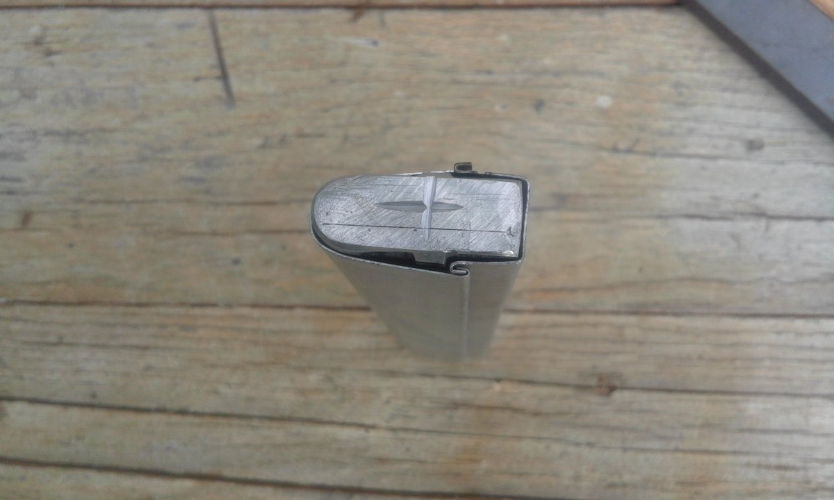

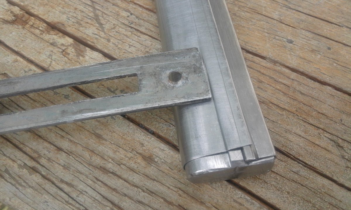

  19. 663
    663 ✠ Moderator
    17
    7.598
    Україна.

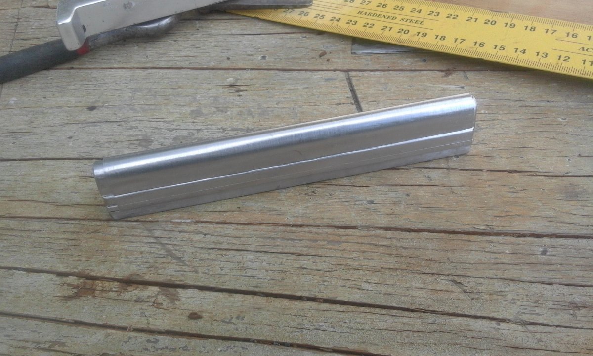

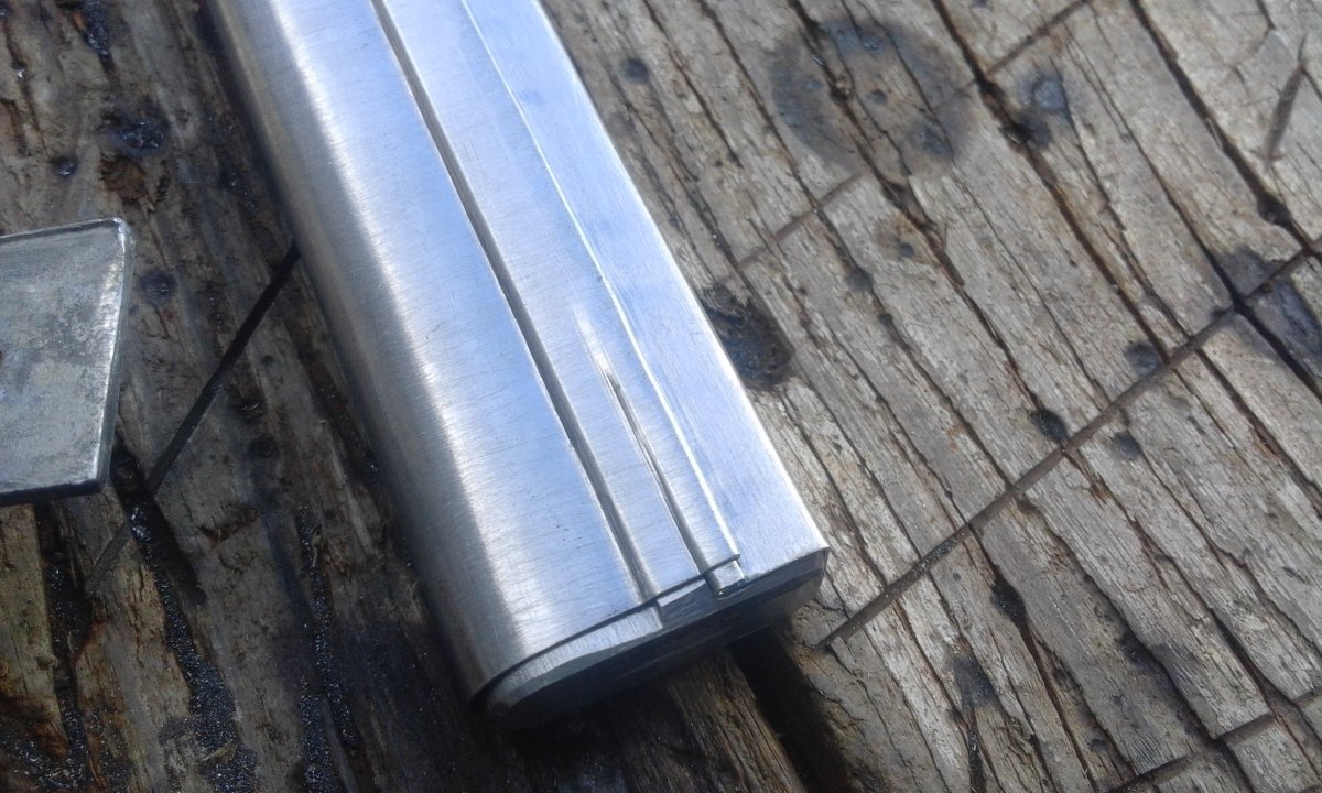

    Взяв деталь з замка з рівною гранню, положив по лінії чиканки та молотком прочиканив лінію. Прочиканив форму цих елементів з двох сторін. Поки що все не в чистову. Після всіх чиканок, все поправлю акуратніше.
    Piasterol, ALEKS81, Andrej.An86 та 2 іншим подобається це.

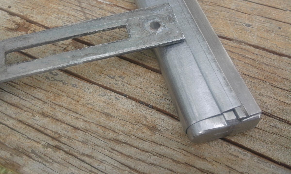

  20. 663

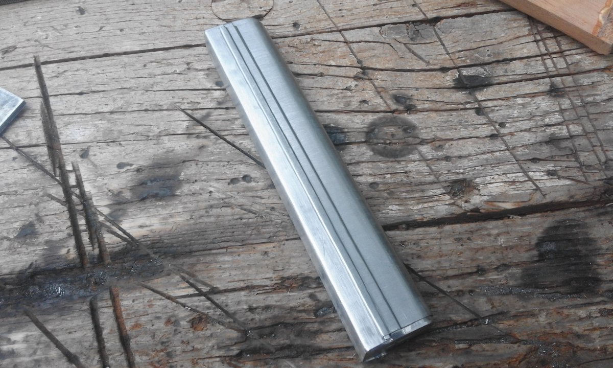

    663 ✠ Moderator
    17
    7.598
    Україна.

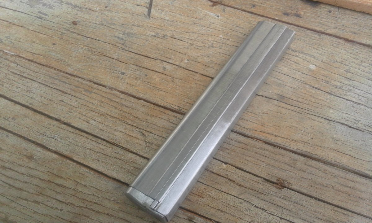

    Суцільний вигляд, поки що грубої чиканки. Вся красота та вади на лице.
    Piasterol, scirocco, ALEKS81 та 5 іншим подобається це.

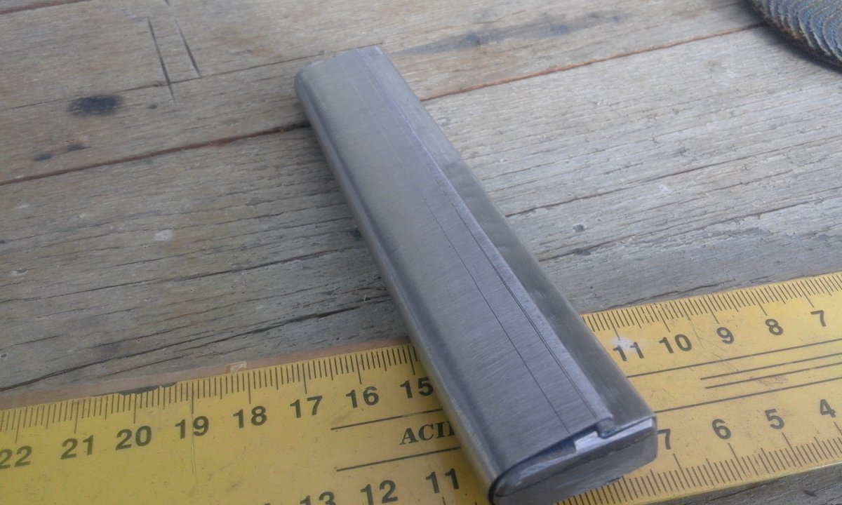

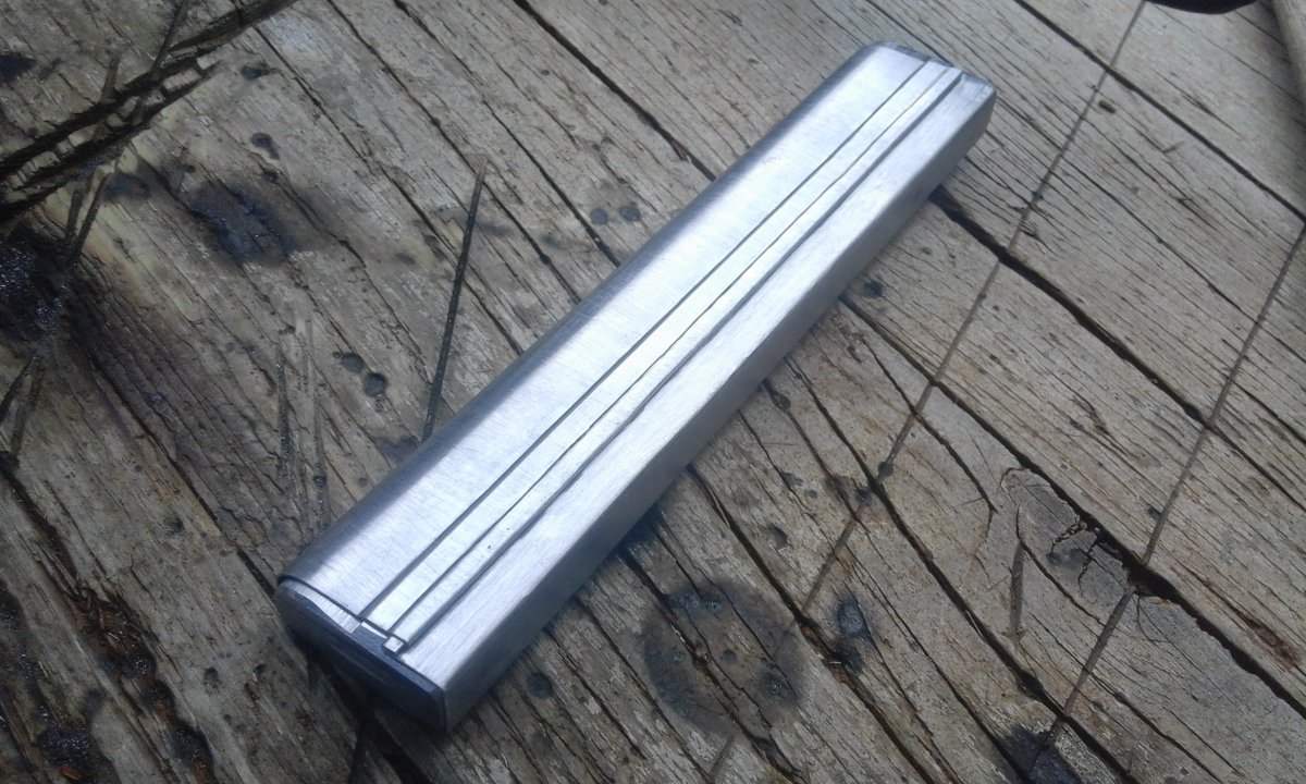

  24. 663

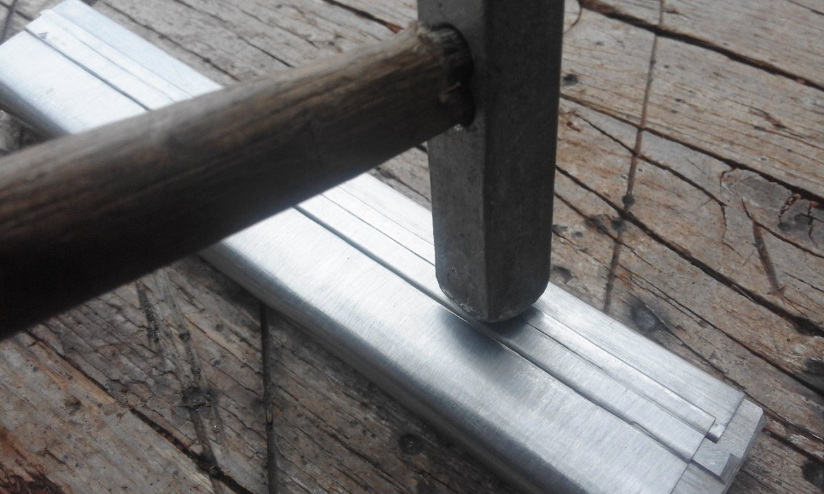

    663 ✠ Moderator
    17
    7.598
    Україна.

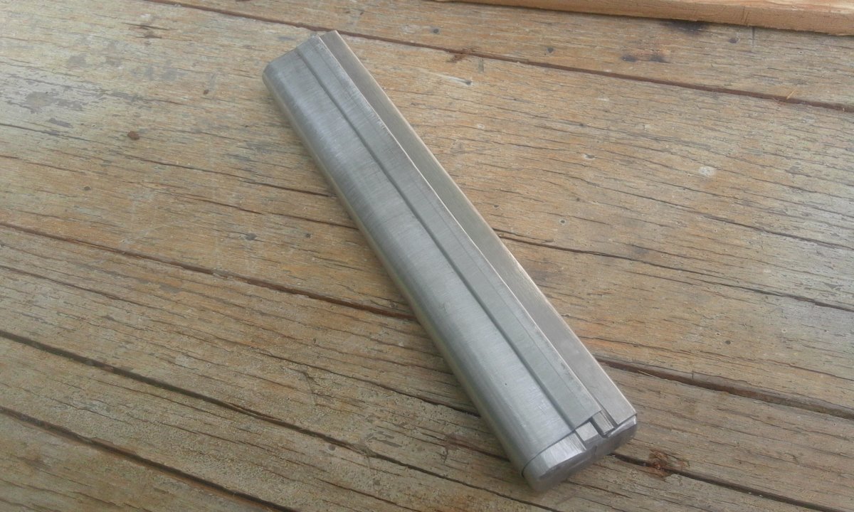

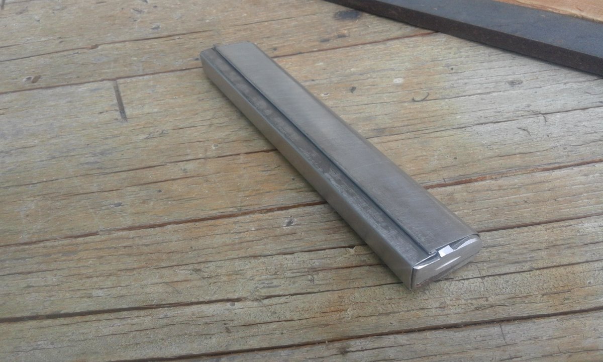

    Результат після чиканки ліній. Далі росклеп з'єднань і проходження по лініях чиканки по новій, вже в чистову. Насправді все це швидко робиться, молоток сам гуляє, просто описати складно з усіма ньюансами.
    ALEKS81, Andrej.An86, RIHARD 77 та 3 іншим подобається це.

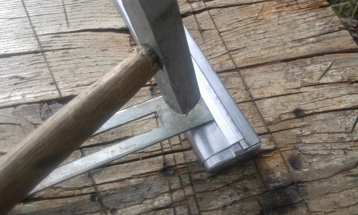

  25. 663
    663 ✠ Moderator
    17
    7.598
    Україна.

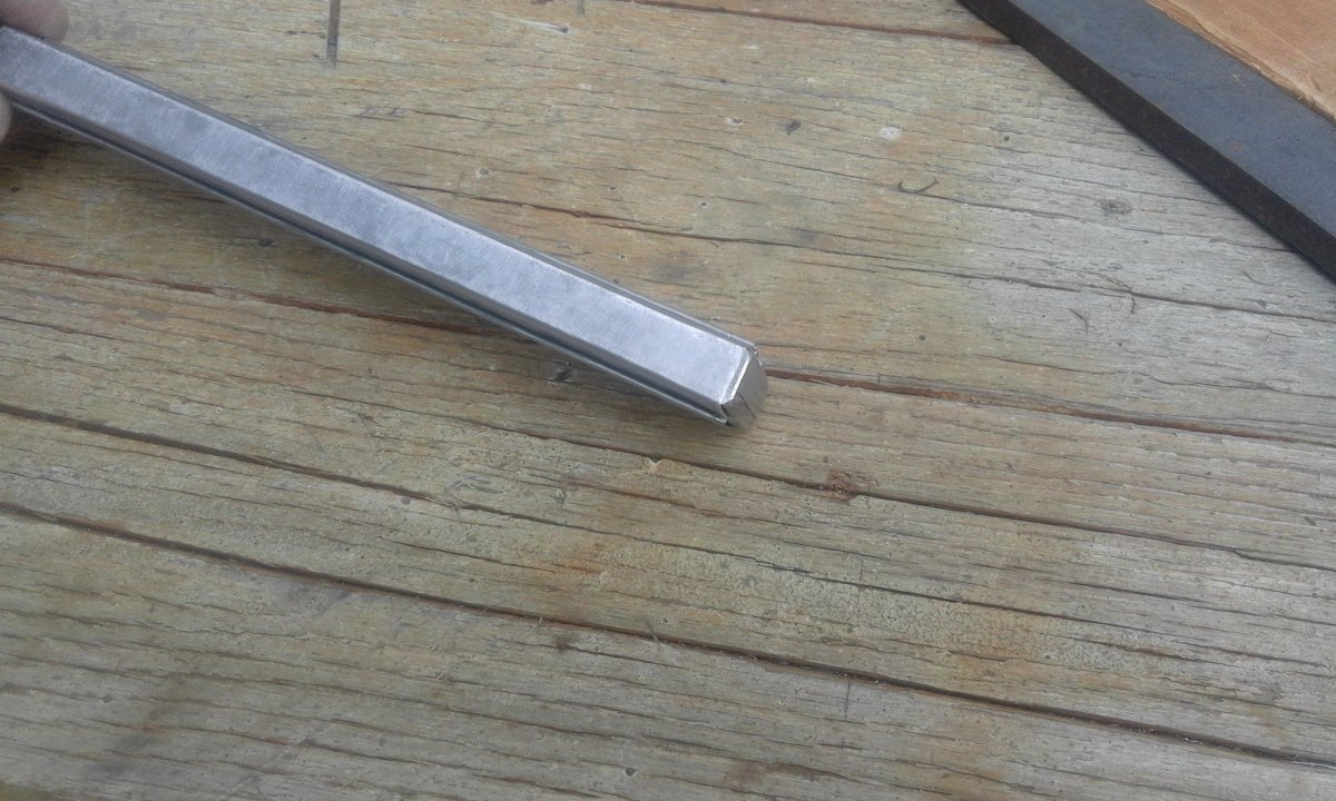

    Росклеп зєднань молоточком на пряму, думаю так надійніше. Опісля поправлю з пластиною.
    ALEKS81, Andrej.An86, RIHARD 77 та 2 іншим подобається це.
